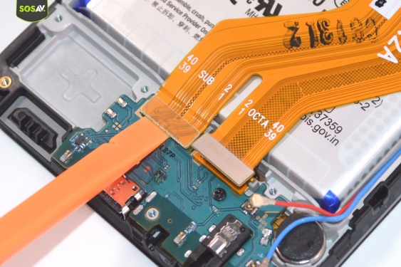

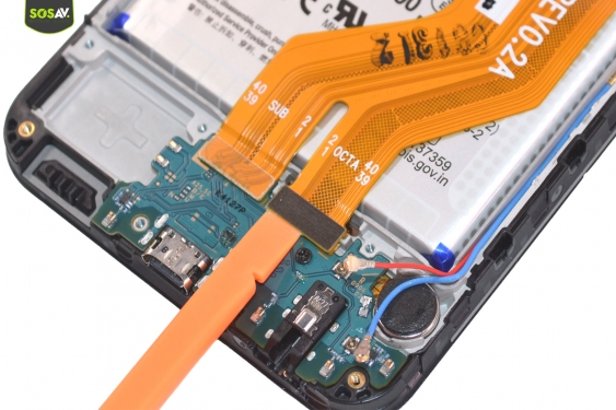

Débutez par déconnecter la nappe de la batterie afin de continuer la réparation en toute sécurité.

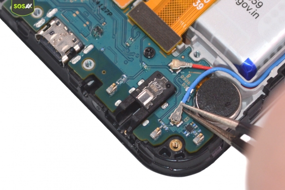

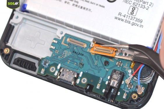

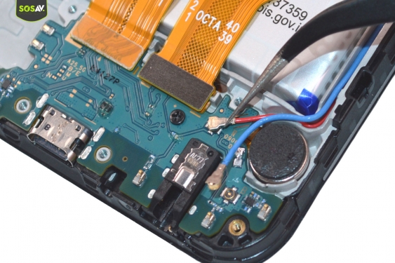

Après, libérez les câbles coaxiaux à l'aide de la pincette puis attaquez vous aux connectiques de la rallonge d'interconnexion.

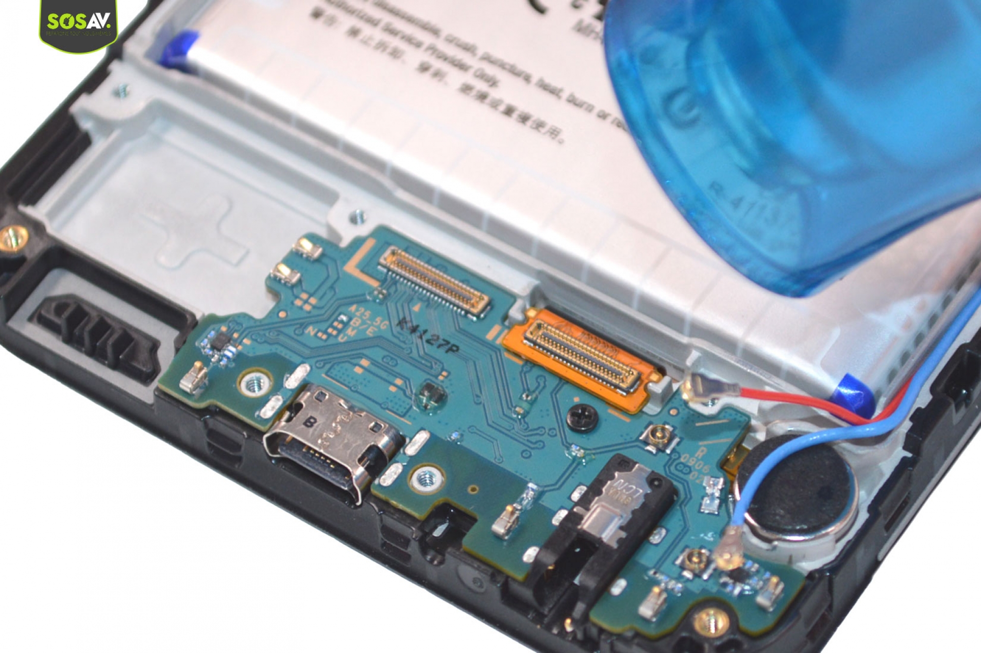

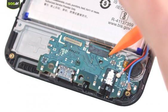

Chauffez légèrement la nappe de l'écran pour la décoller ensuite du connecteur de charge en glissant la pointe de la brucelles dessous.

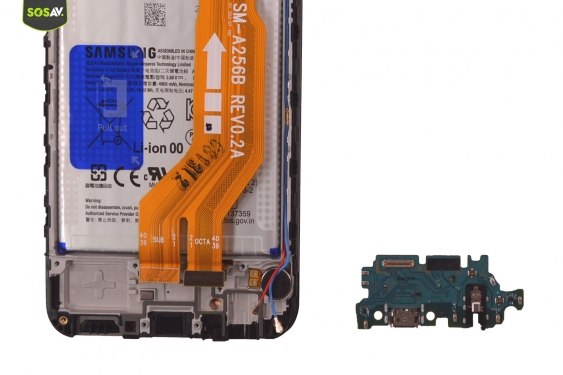

Et sortez le connecteur de charge de son emplacement.

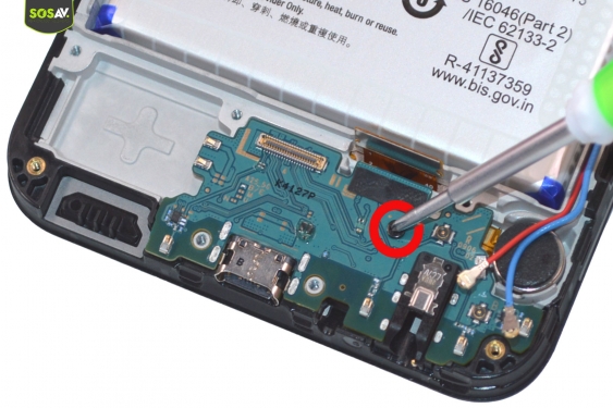

Retirez la vis cruciforme située au centre du dock.
Pour remonter votre Galaxy A25 5G suivez ce guide en sens inverse.
