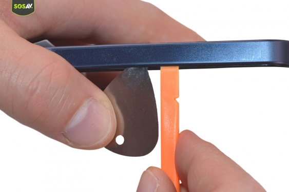

Placez la ventouse sur le bas de la face arrière. Tirez l'anneau de la ventouse afin de soulever légèrement le composant et pouvoir introduire le médiator en métal entre la vitre arrière et le châssis.
Remplacez l'outil par ceux en pklastiqu epour continuer la manipulation.
Faites glisser les deux médiators tout autour de l'appareil pour détacher la façade.

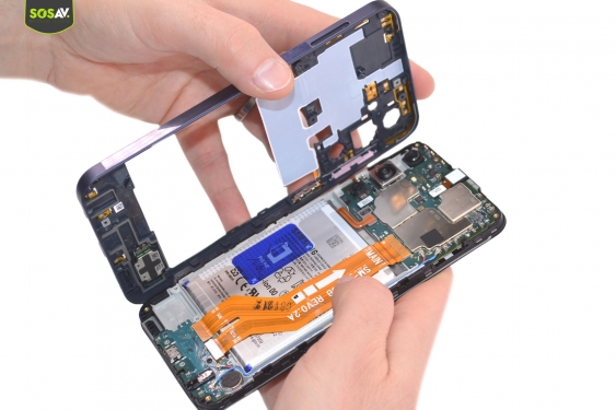

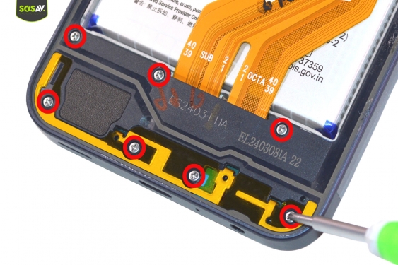

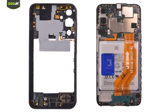

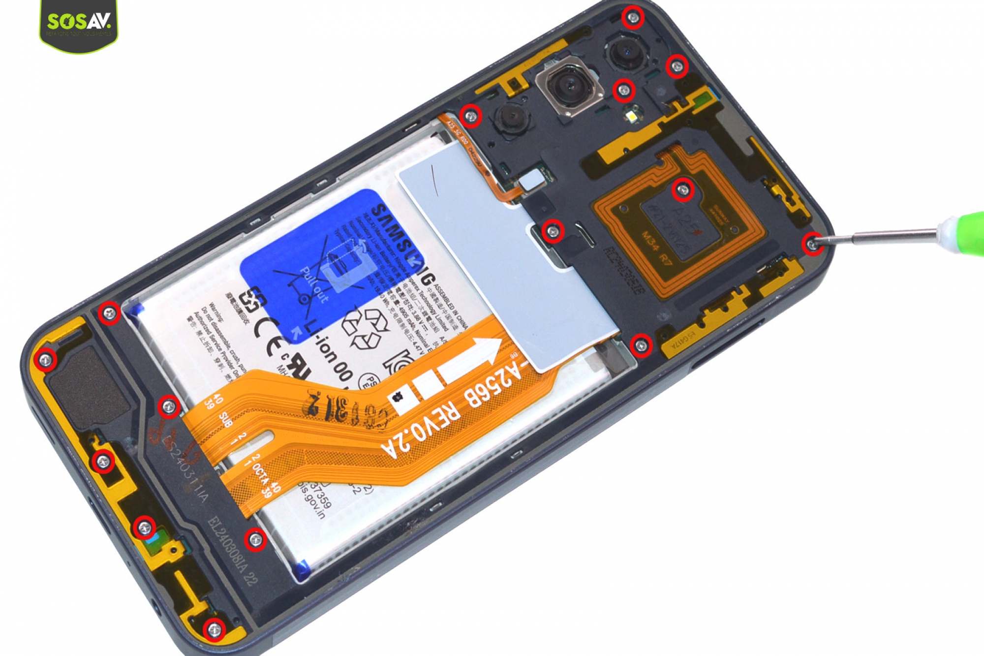

Retirez l'ensemble des vis du châssis intermédiaire avec le tournevis cruciforme.
Ensuite, déconnectez la nappe des boutons.

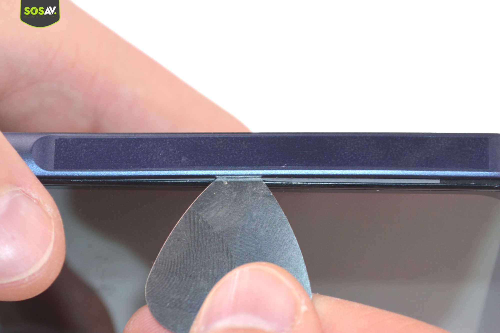

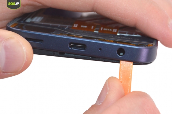

Sur l'un des cotés, introduisez le médiator entre le châssis et l'écran cette fois-ci.
Une fois l'outil en place, glissez le spudger. Faites le circuler tout le long pour déclipser entièrement le composant. Attention, des endroits comme les angles par exemple, sont plus difficiles que d'autres.

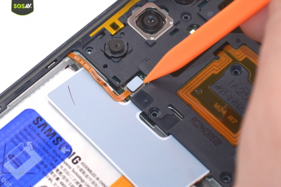

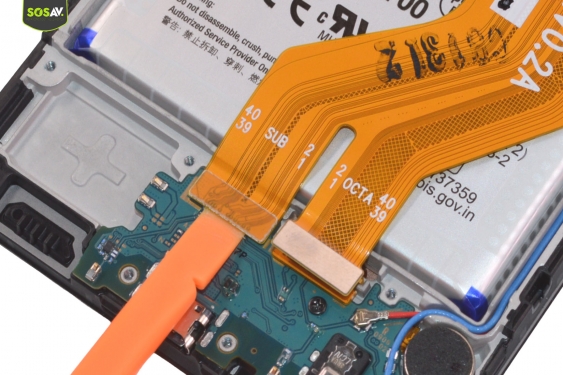

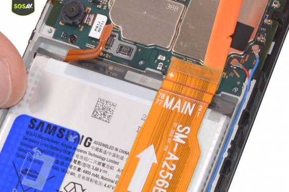

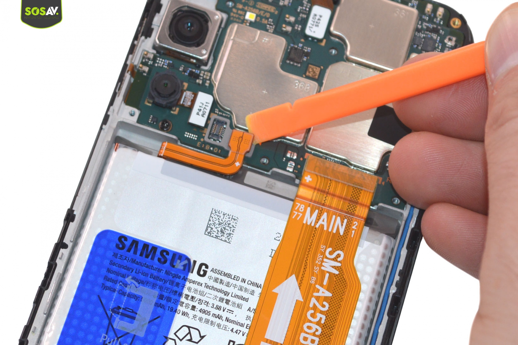

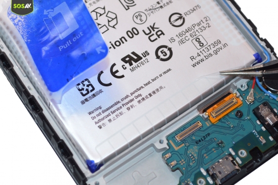

Débutez par déconnecter la nappe de la batterie afin de continuer la réparation en toute sécurité.

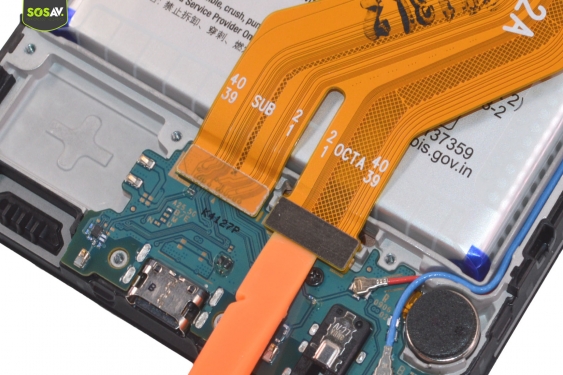

Après, attaquez vous aux connectiques de la rallonge d'interconnexion pour pouvoir la mettre de coté para la suite.

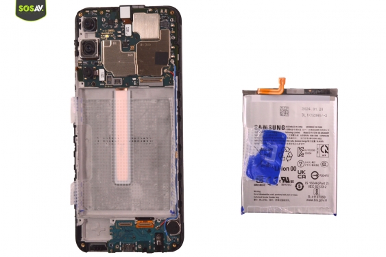

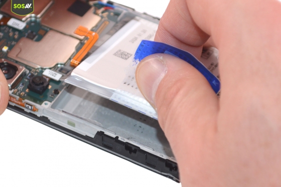

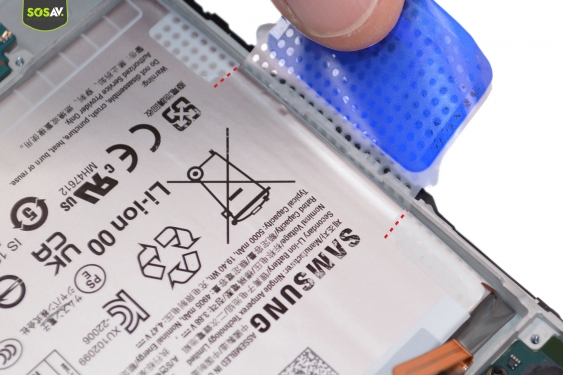

Décollez les adhésifs de la batterie.

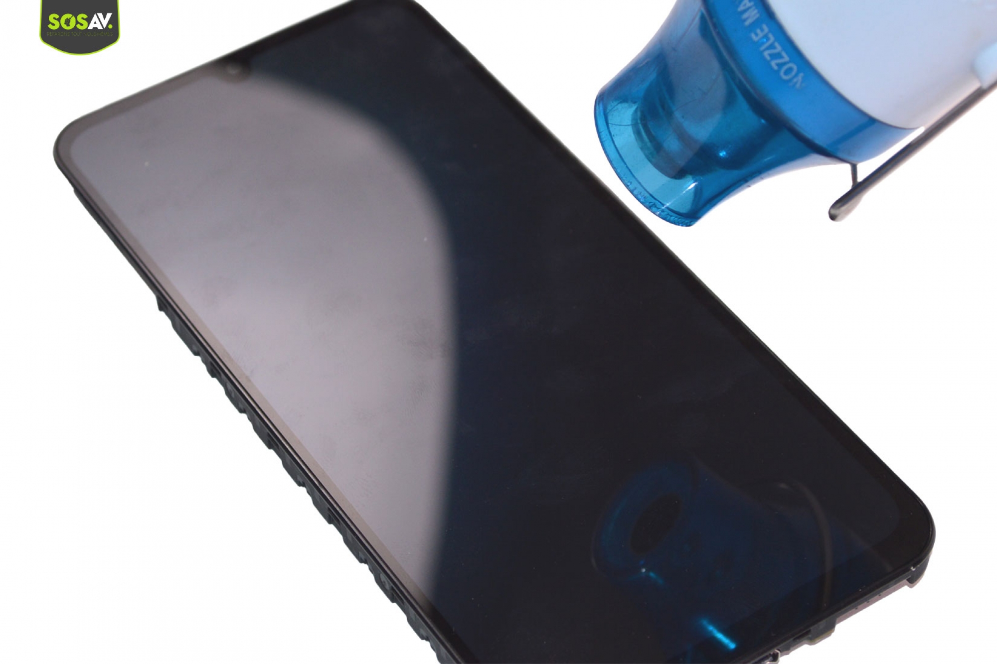

Reprenez votre sèche-cheveux (ou décapeur thermique) pour chauffer l'arrière de la batterie à travers l'écran.

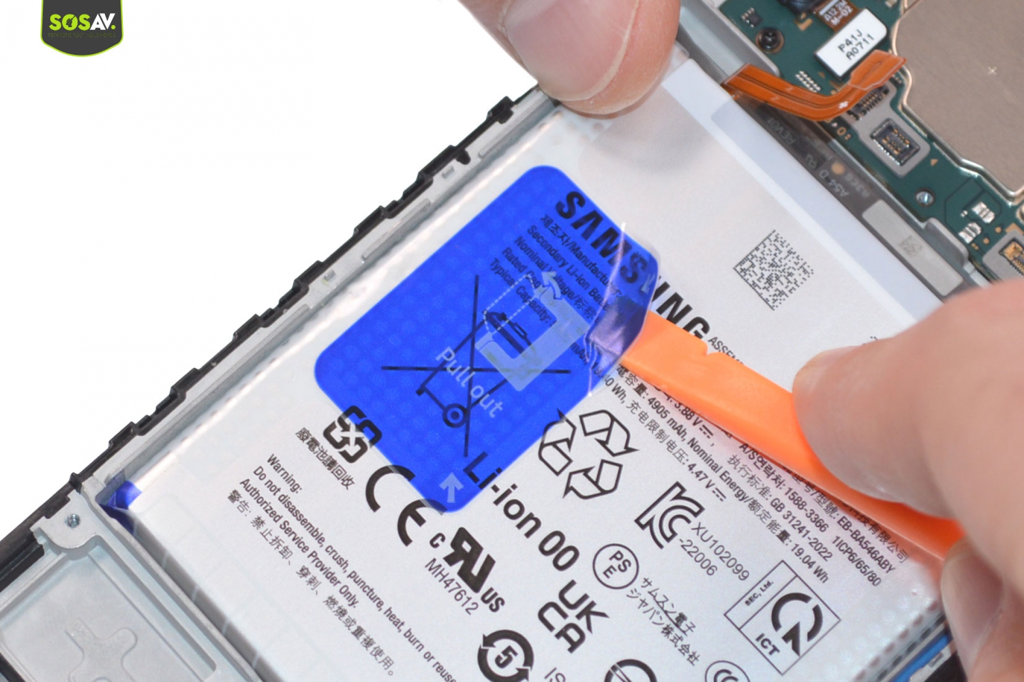

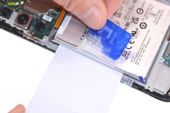

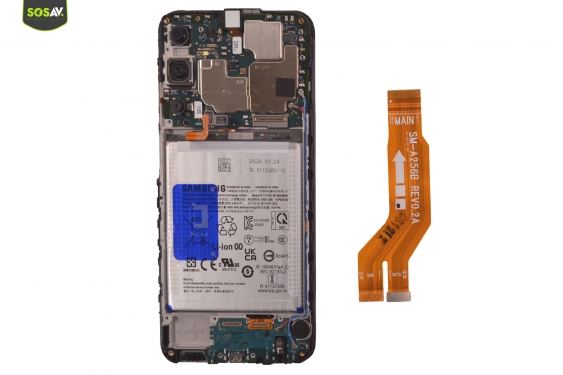

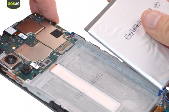

Tirez la languette bleue pour décoller la batterie. Si vous sentez de la résistance, aidez-vous de la carte en PVC du kit outils.
Pour remonter votre Galaxy A25 5G suivez ce guide en sens inverse.
