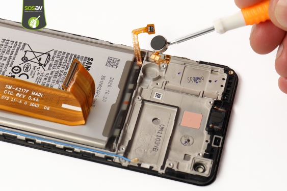

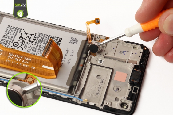

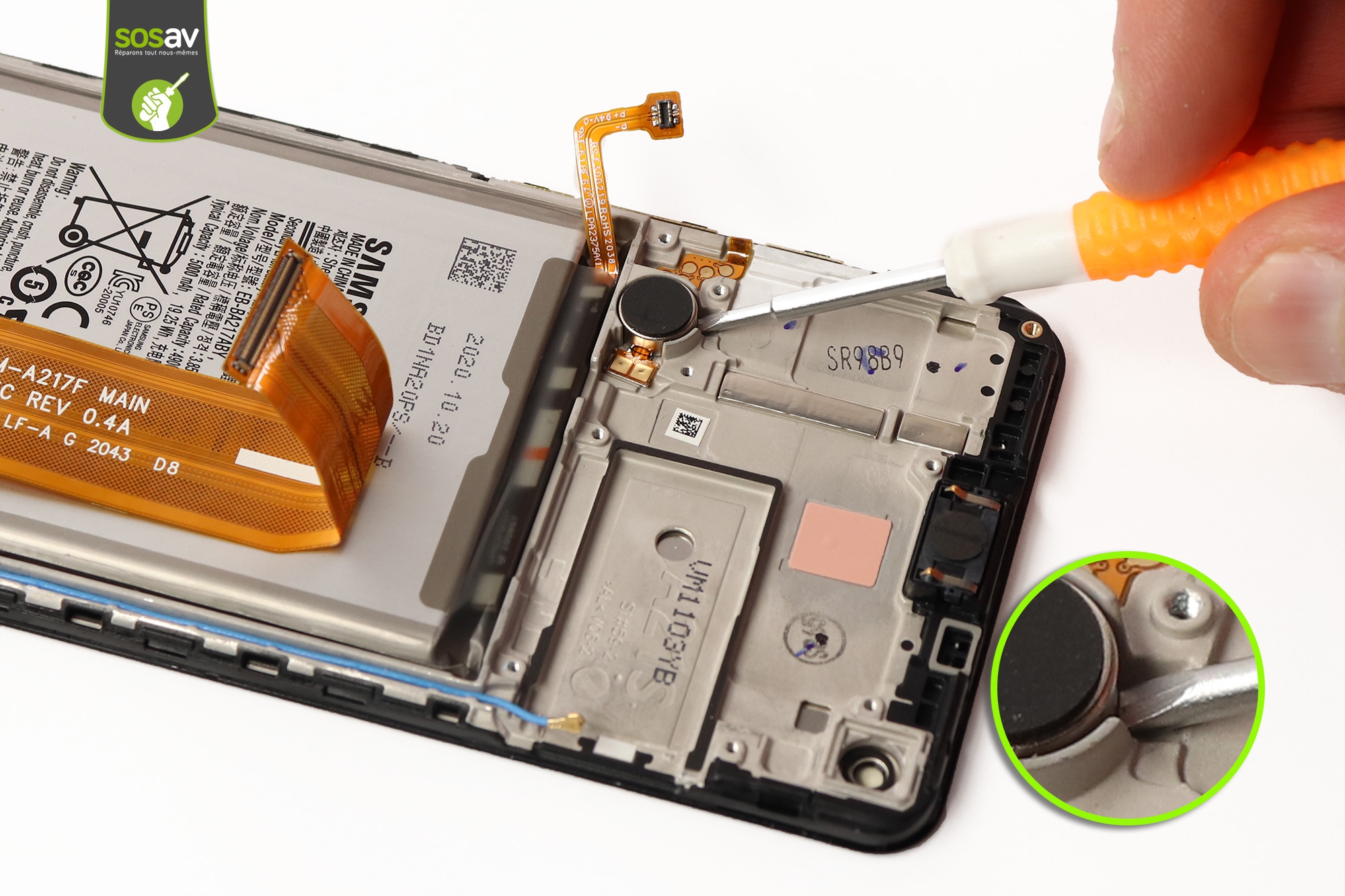

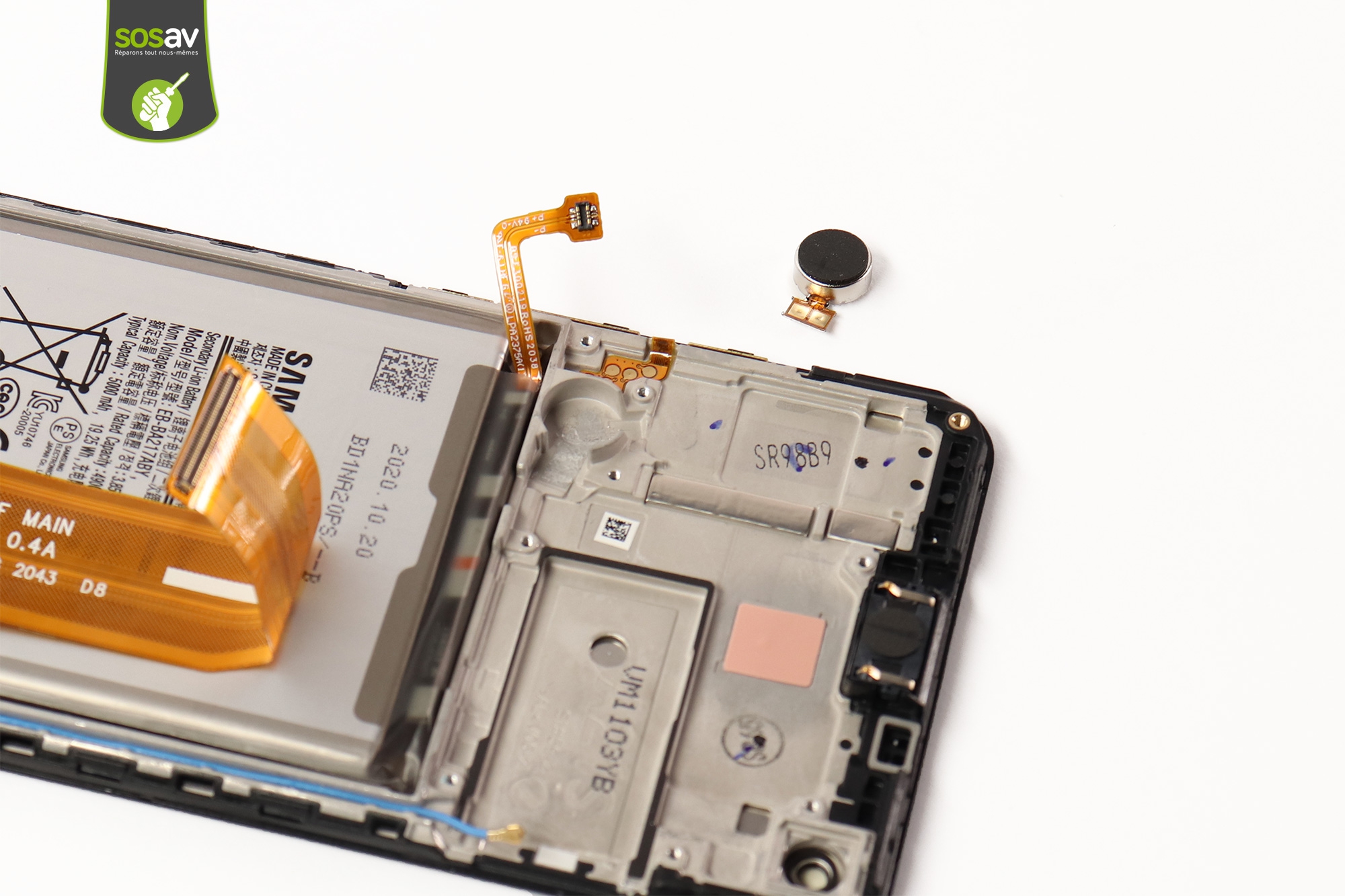

Servez-vous du tournevis plat pour déloger délicatement le vibreur.La iSesamo est un peu trop large !
Le vibreur Galaxy A21s est démonté ! En cas de problème de viration, remplacez-le facilement grâce à ce tuto gratuit.
