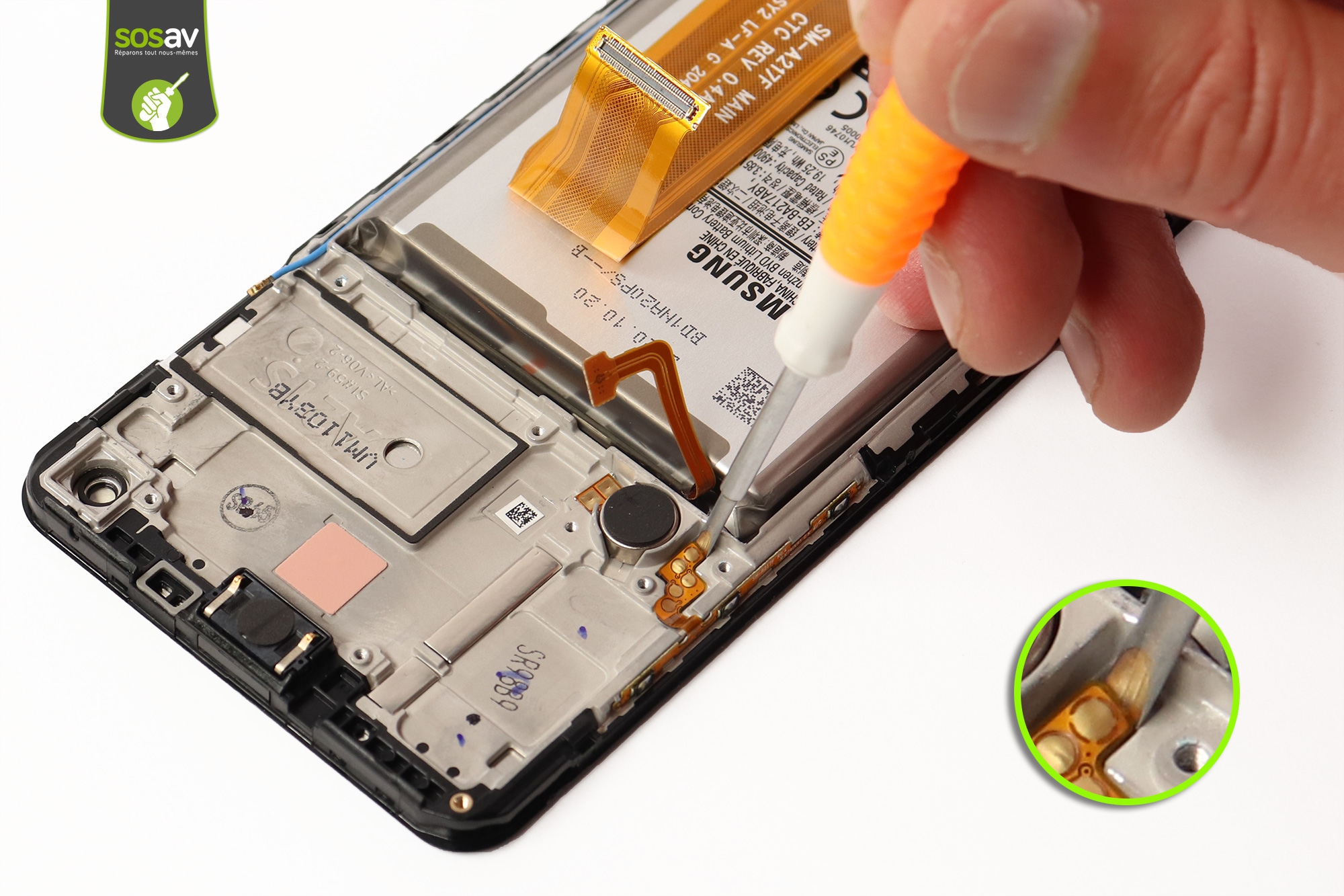

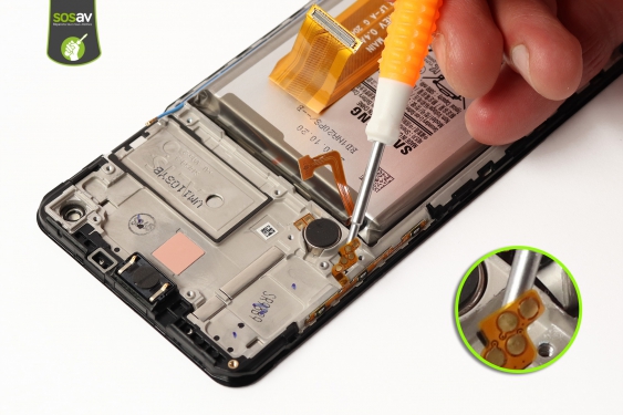

Aidez-vous du tournevis plat pour sortir la petite nappe du châssis.

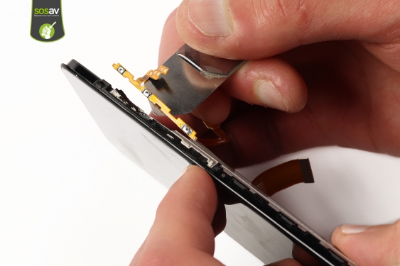

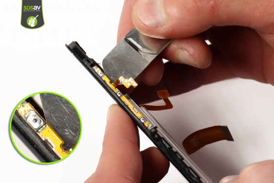

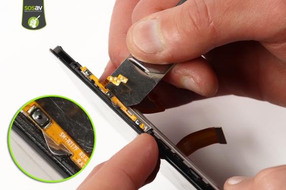

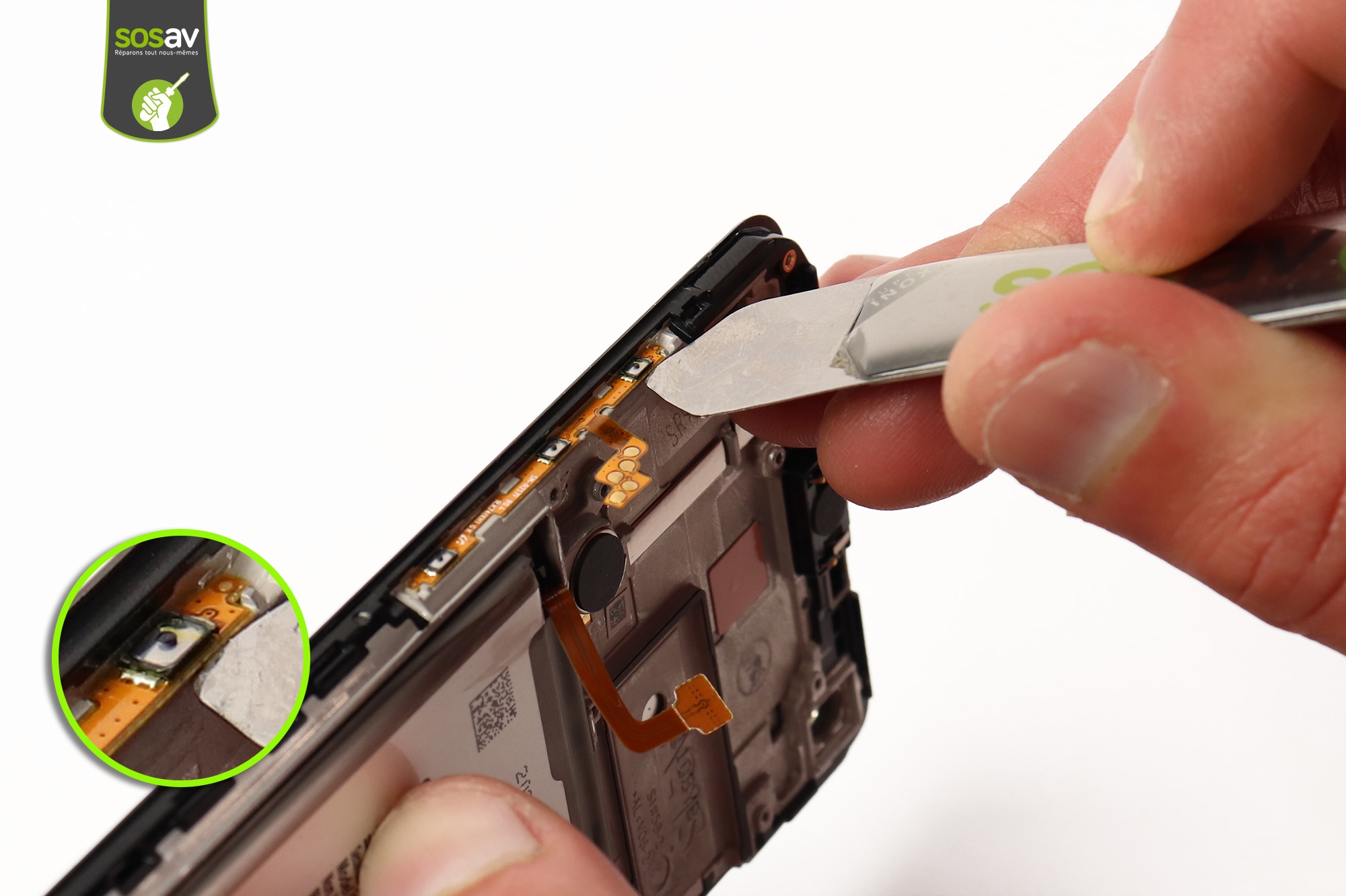

Reprenez ensuite la iSesamo pour sortir délicatement la nappe du châssis écran.Attention, la nappe est très fragile.

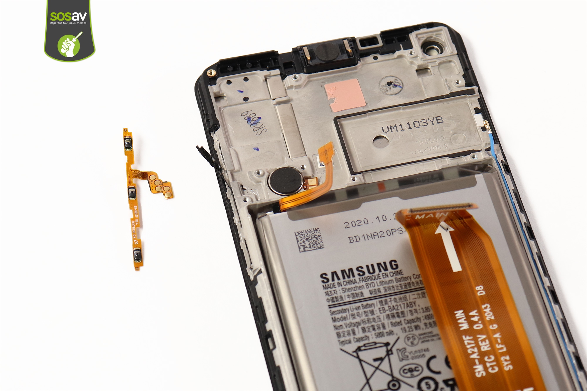

La nappe power et volume Galaxy A21s est sortie.En cas de boutons capricieux, suivez ce tuto gratuit pour la changer !
