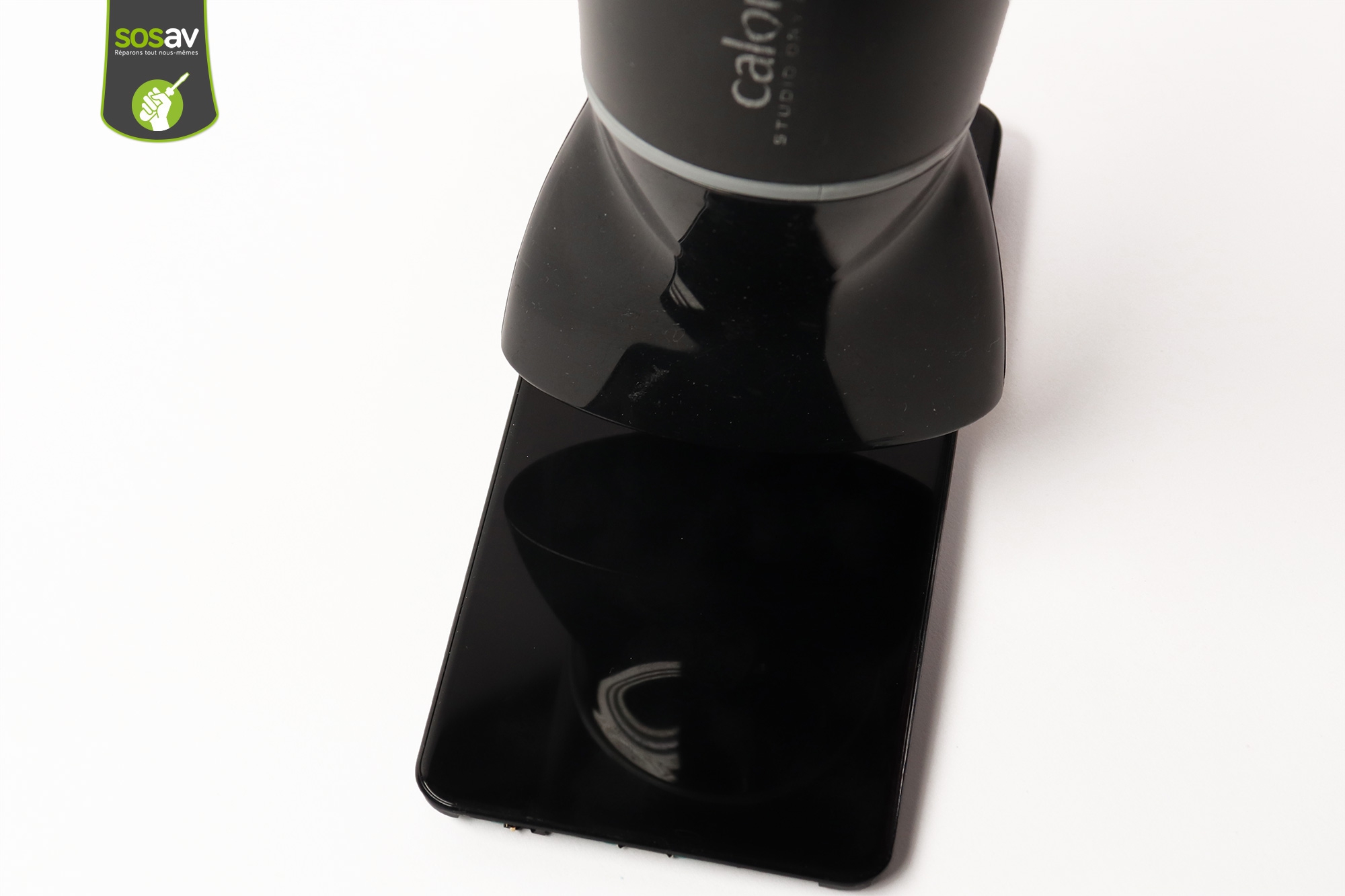

Servez-vous de votre sèche-cheveux pour chauffer 1 à 2 minutes la face arrière afin de ramollir la colle qui la maintient.Puis créez une légère ouverture dans le coin droit, avec la spatule iSesamo.N'hésitez pas à chauffer de nouveau lors des prochaines étapes, si une résistance se fait sentir.

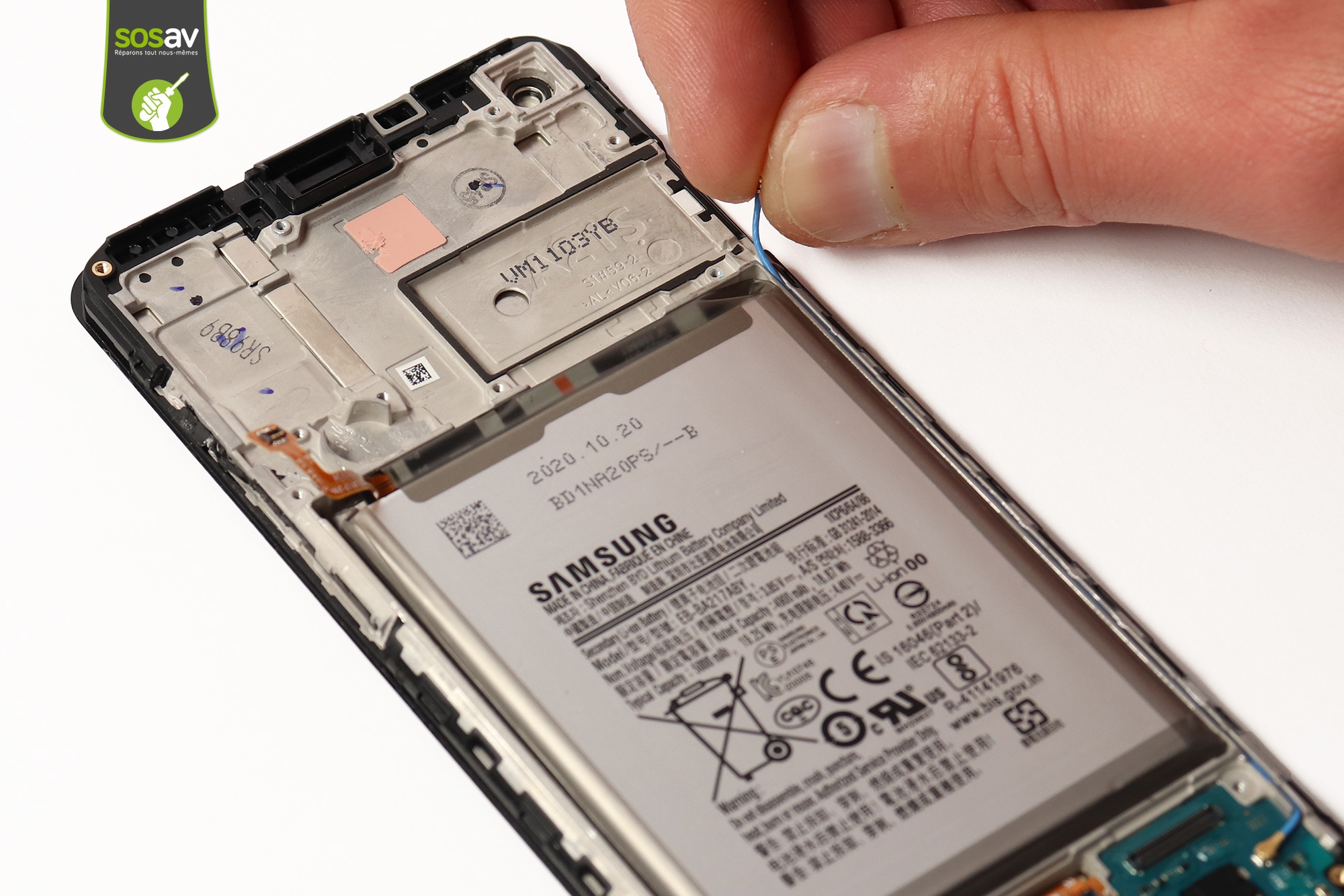

Avant toute chose, débranchez la batterie à l'aide de la spatule en nylon.Cela évite les éventuels courts-circuits lors de la suite de votre réparation Galaxy A21s.

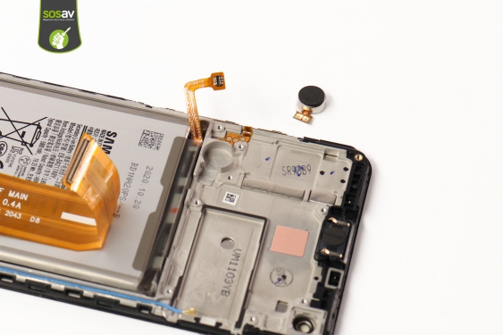

La nappe power et volume Galaxy A21s est sortie.

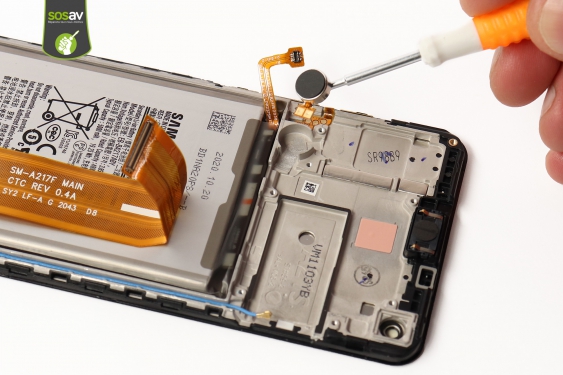

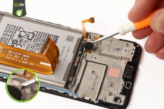

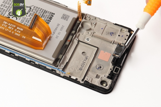

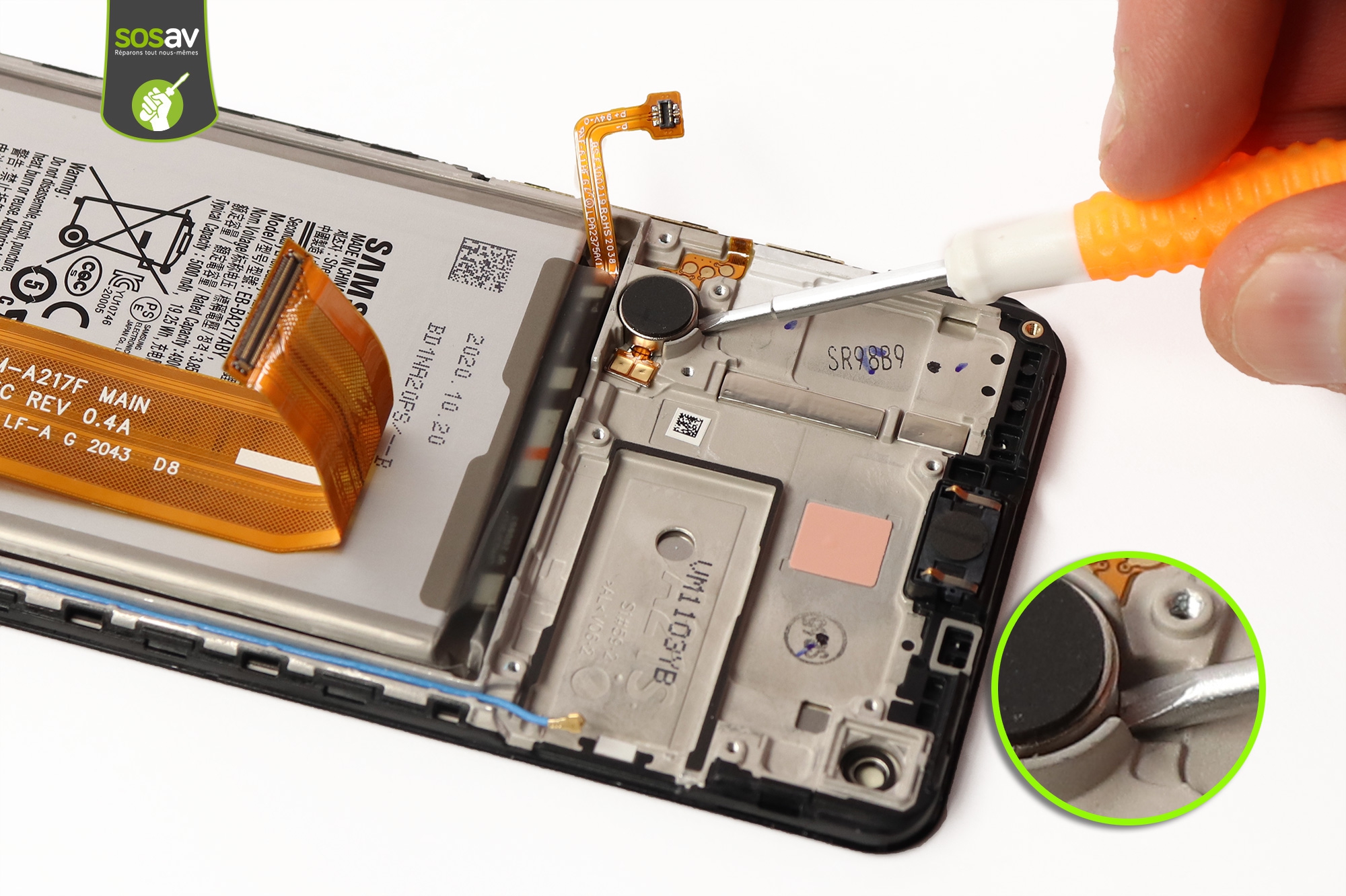

Gardez le tournevis plat en main pour extraire le vibreur par la même occasion !

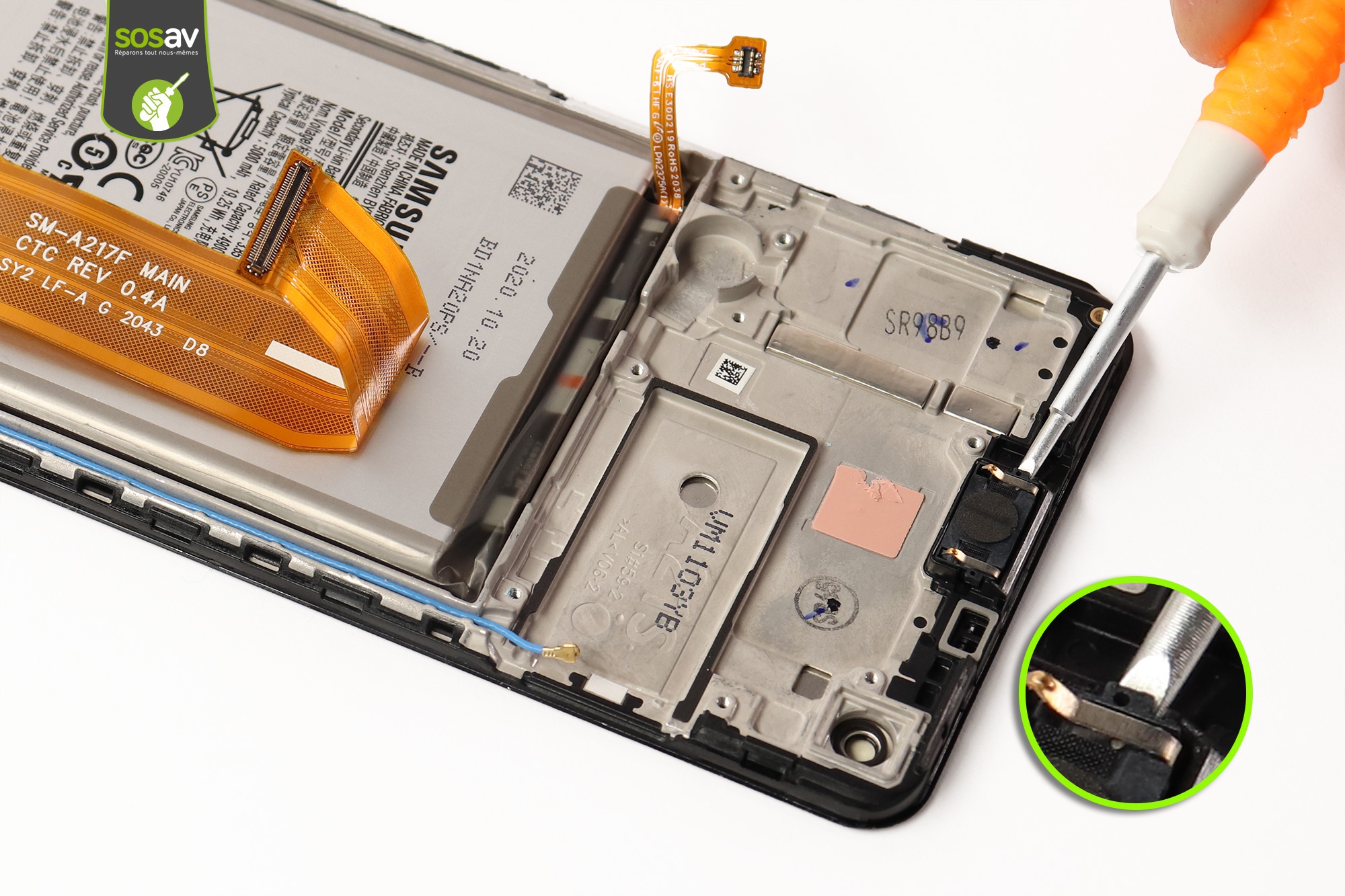

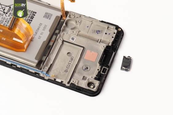

Toujours avec le tournevis plat, sortez le haut-parleur interne à son tour !

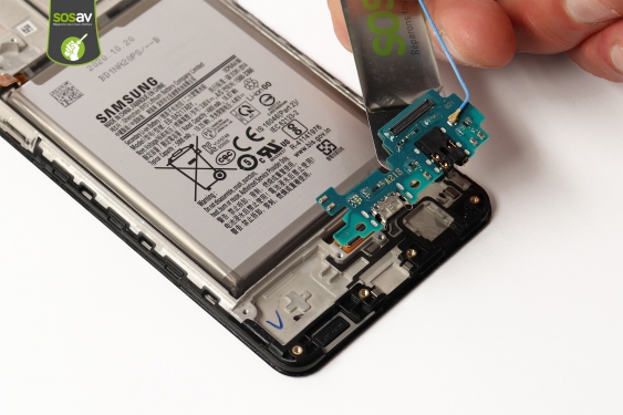

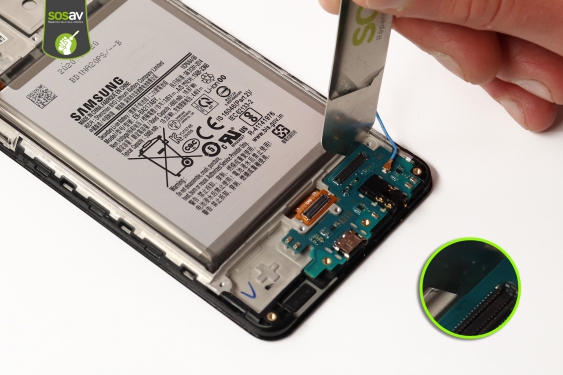

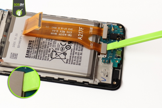

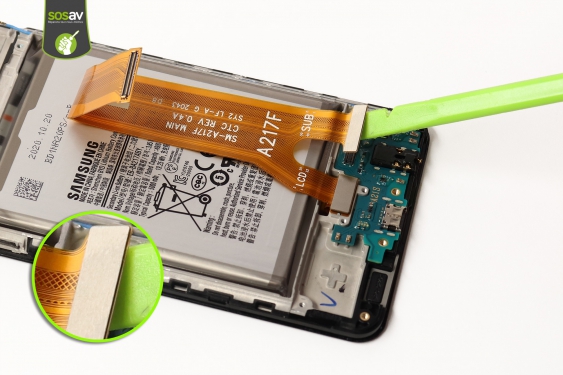

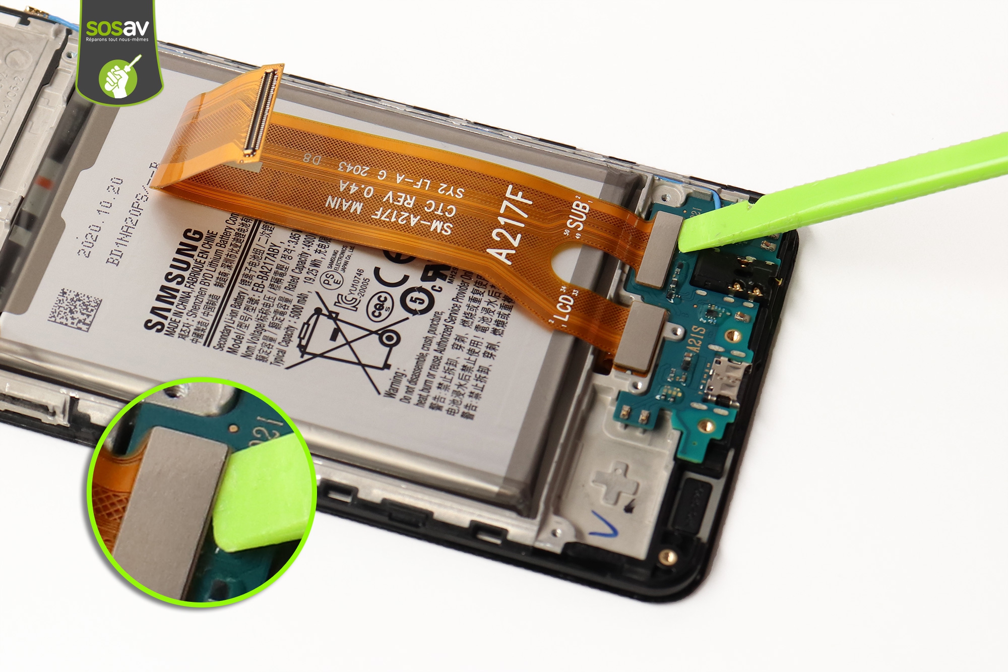

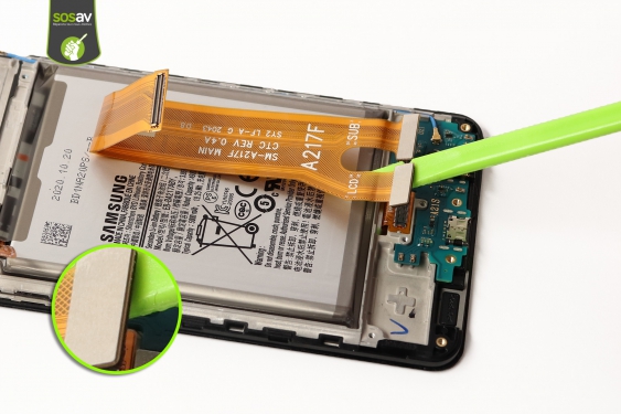

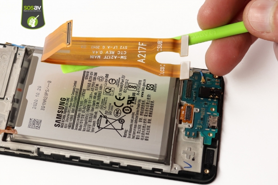

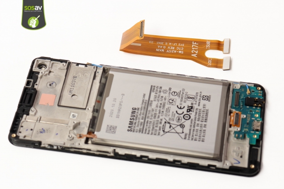

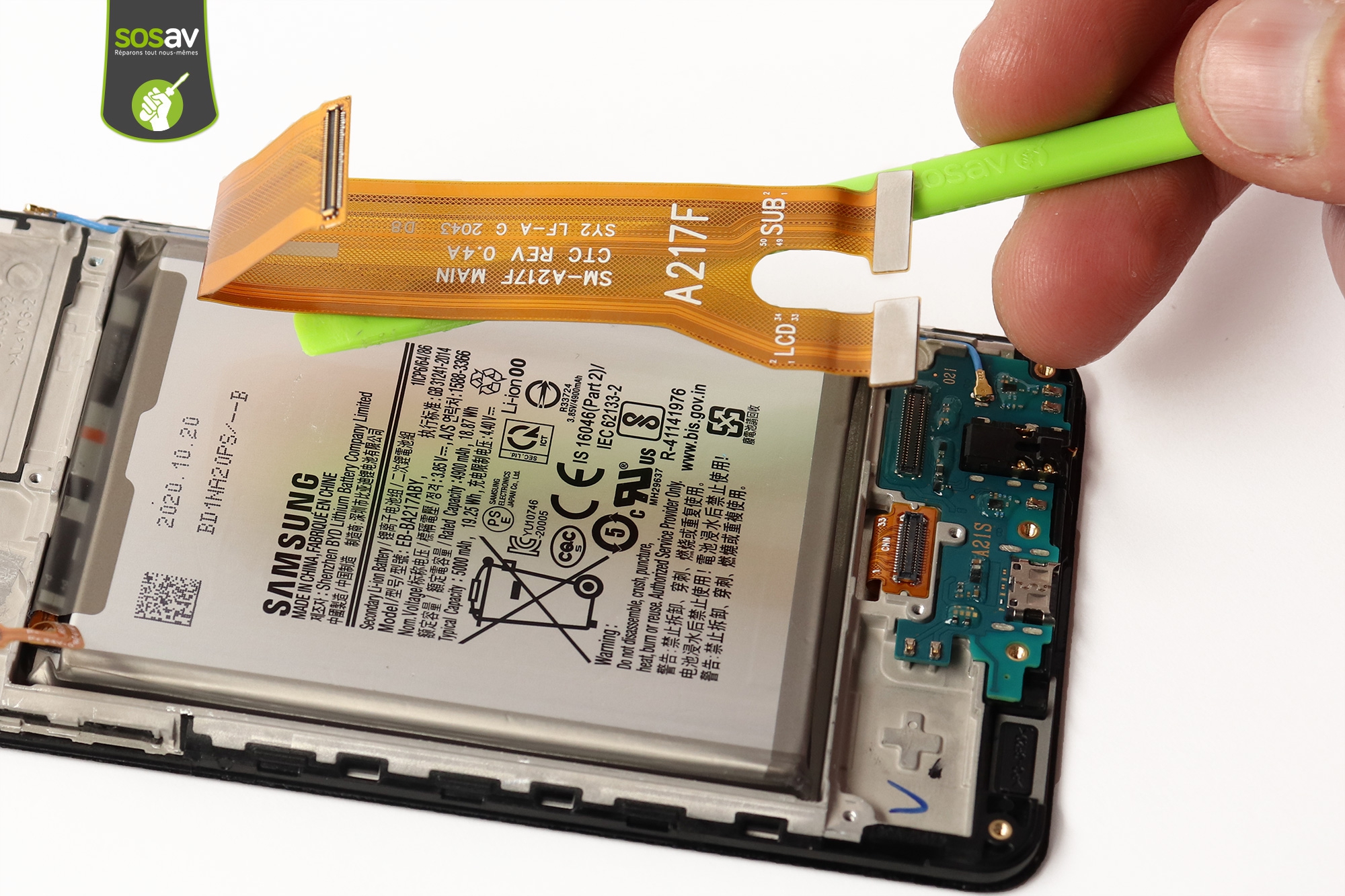

Réutilisez la spatule en nylon pour débrancher les deux connecteurs de la nappe de liaison.

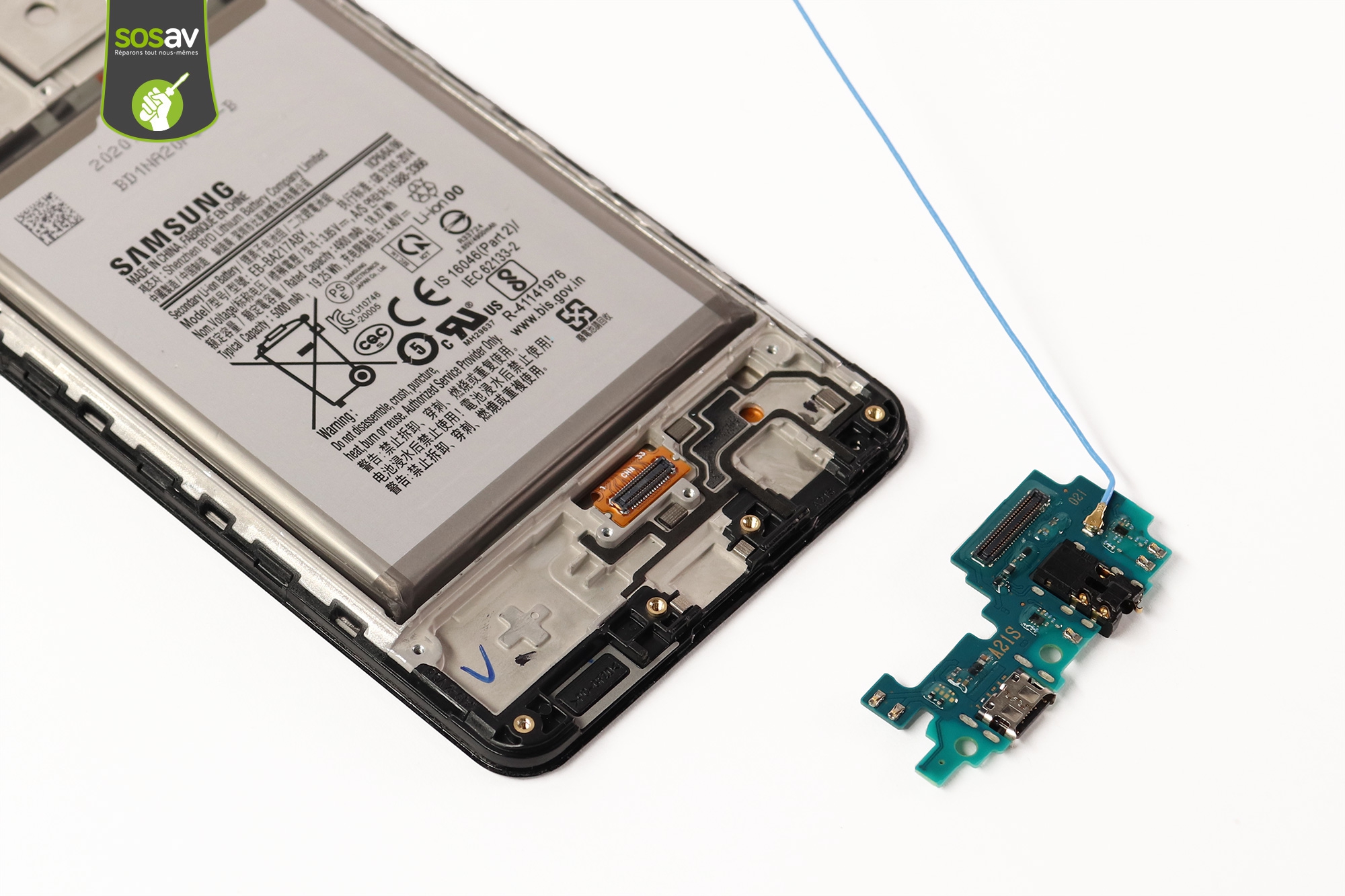

Sortez la nappe connecteur de charge.

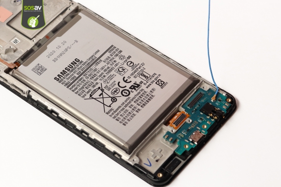

Délogez le câble d'interconnexiondu châssis écran.Puis sortez le tout (connecteur de charge + câble interconnexion) avec la iSesamo.Pas forcément besoin de débrancher le câble du connecteur de charge ;)
L'ensemble connecteur de charge et câble d'interconnexion est sorti.

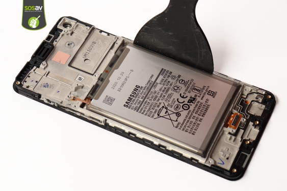

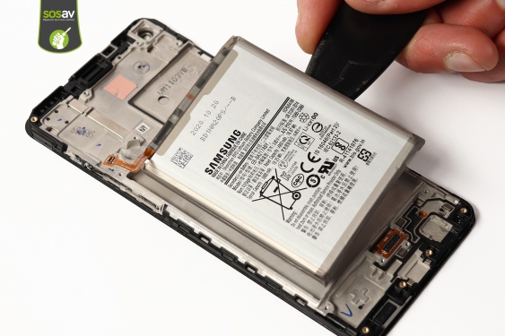

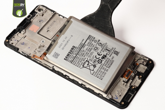

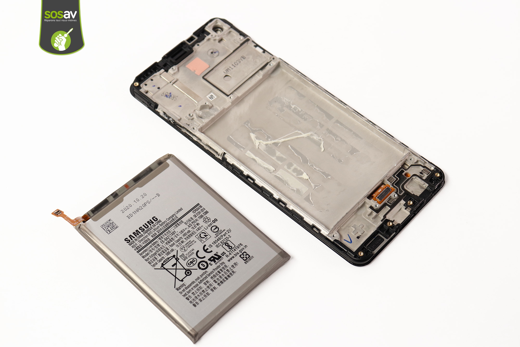

Chauffez quelques secondes la face avant opposée à la batterie pour ramollir la colle qui la maintient.Ne chauffez JAMAIS directement la batterie.Puis glissez progressivement la spatule large et plate sous la batterie pour la sortir.Attention à ne pas la plier ni la percer !
Etape 25
La batterie est sortie et l'écran Galaxy A21s est entièrement démonté.Suivez ce tuto gratuit pour le remplacer et repositionner tous les composants afin de retrouver un affichage clair et coloré !
