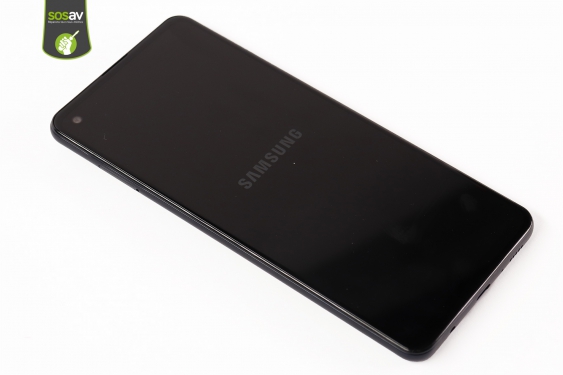

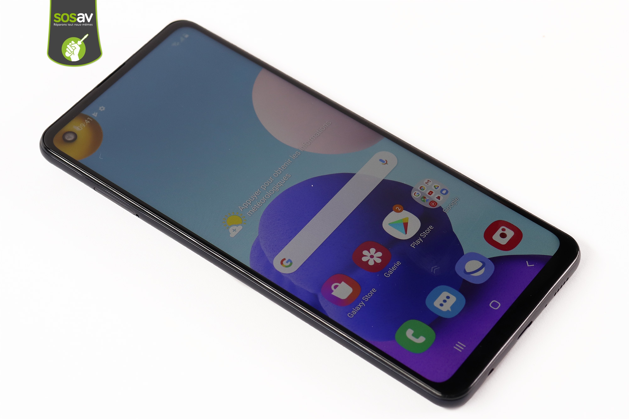

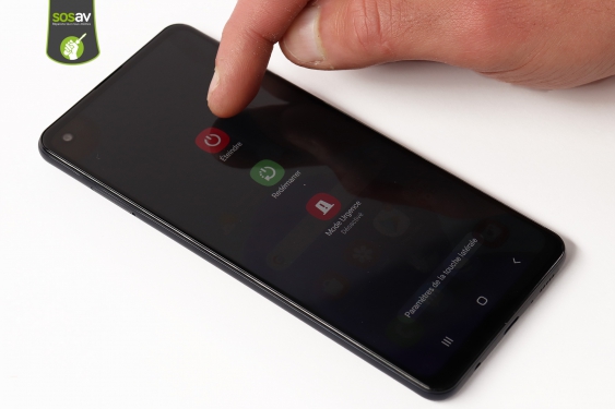

Avant de remplacer sa carte mère et/ou caméra arrière Galaxy A21s, il faut éteindre le téléphone pour des raisons de sécurités évidentes.Pour cela, appuyez quelques secondes sur le bouton On/Off situé sur la tranche droite.Puis validez par "Eteindre"

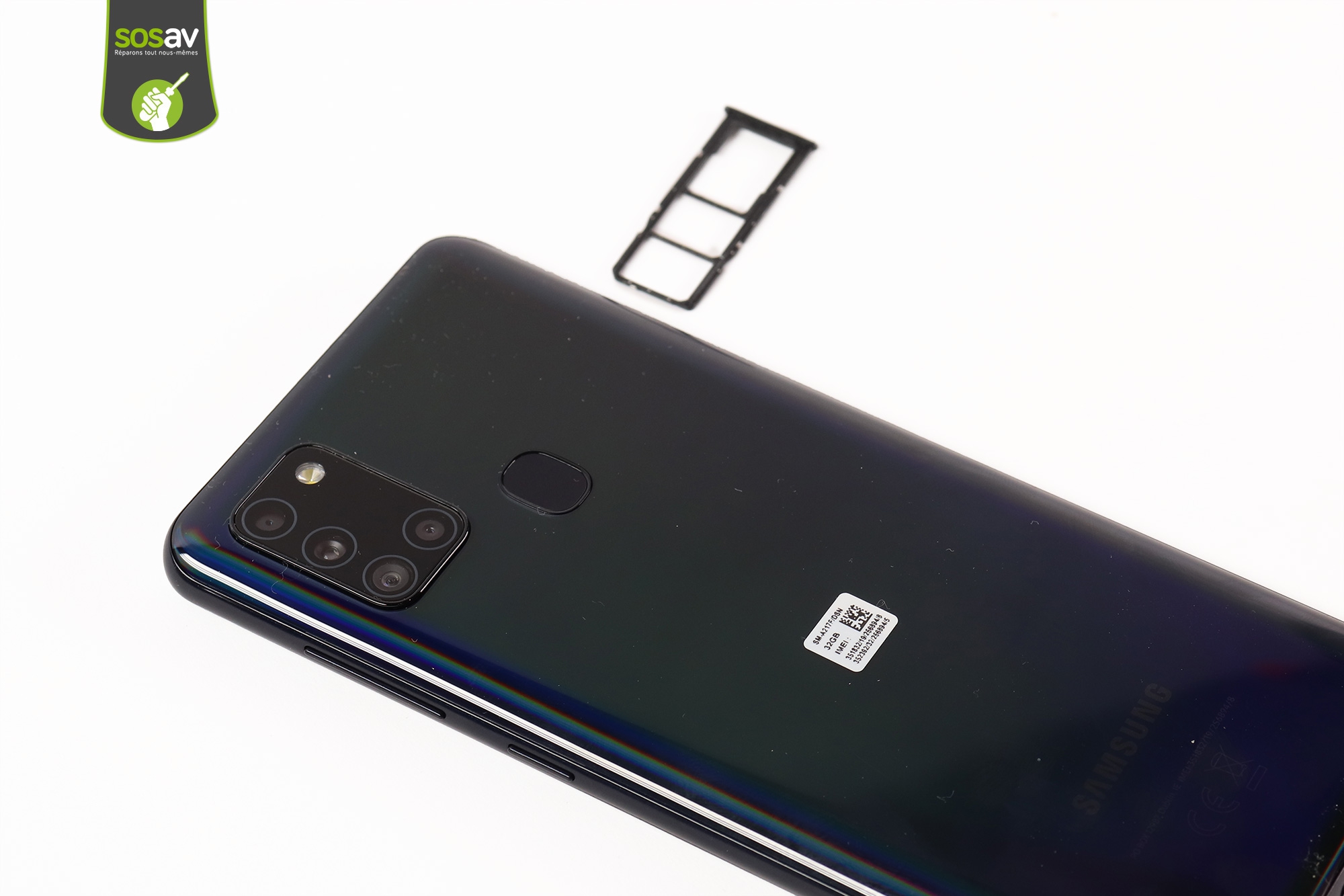

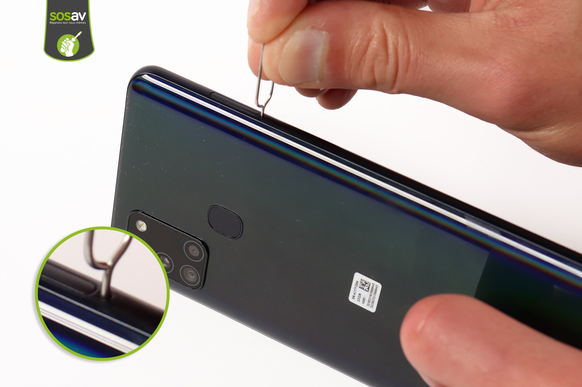

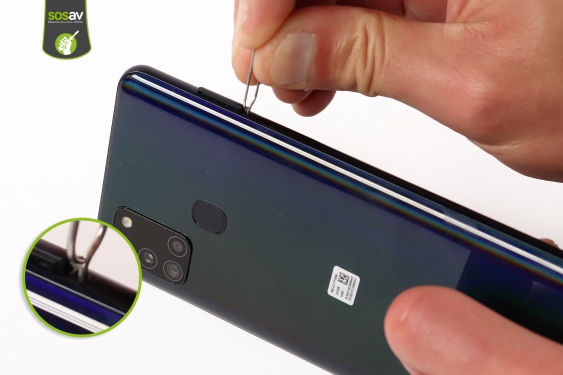

Insérez ensuite l'extracteur SIM (présent dans la boîte du téléphone ou notre kit outils) dans le petit trou du tiroir se trouvant en haut de la tranche gauche.En exerçant une légère pression, vous allez sentir le tiroir SIM s'éjecter de lui-même.
Le tiroir SIM est extrait en moins de 2 minutes !

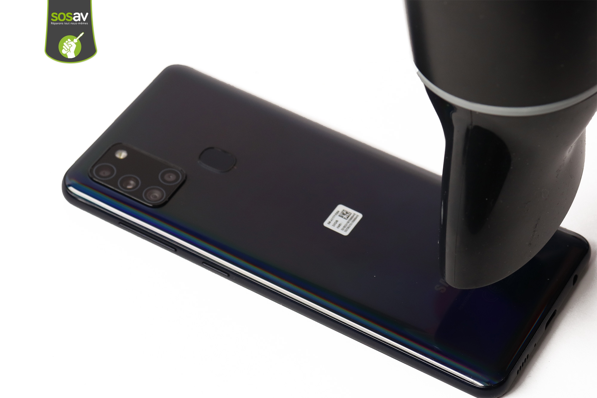

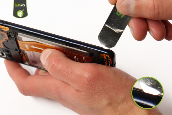

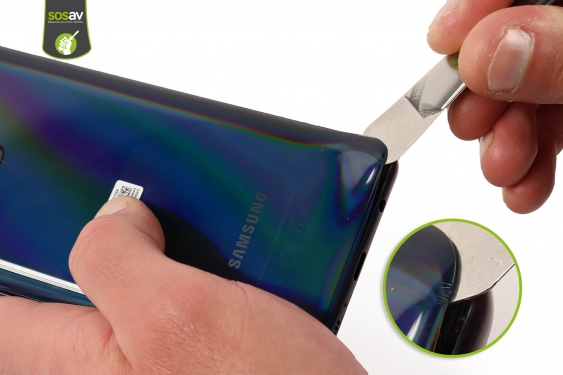

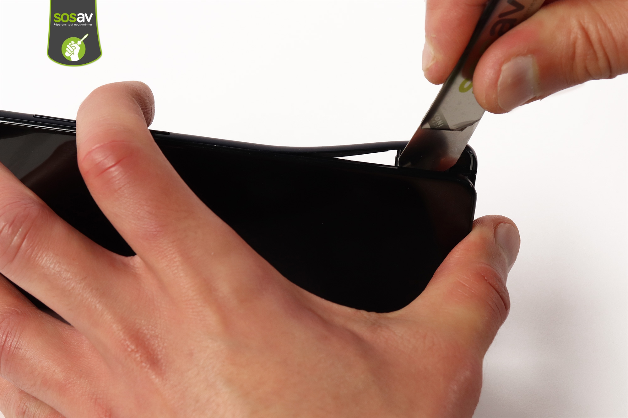

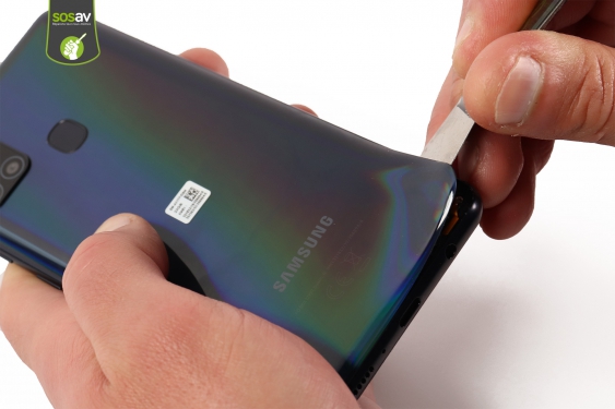

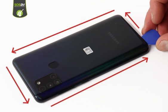

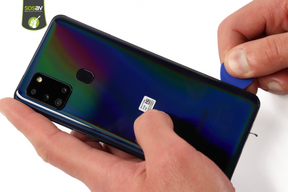

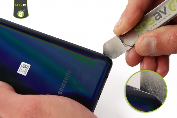

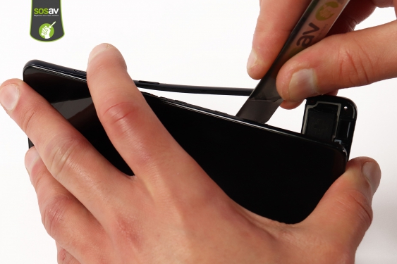

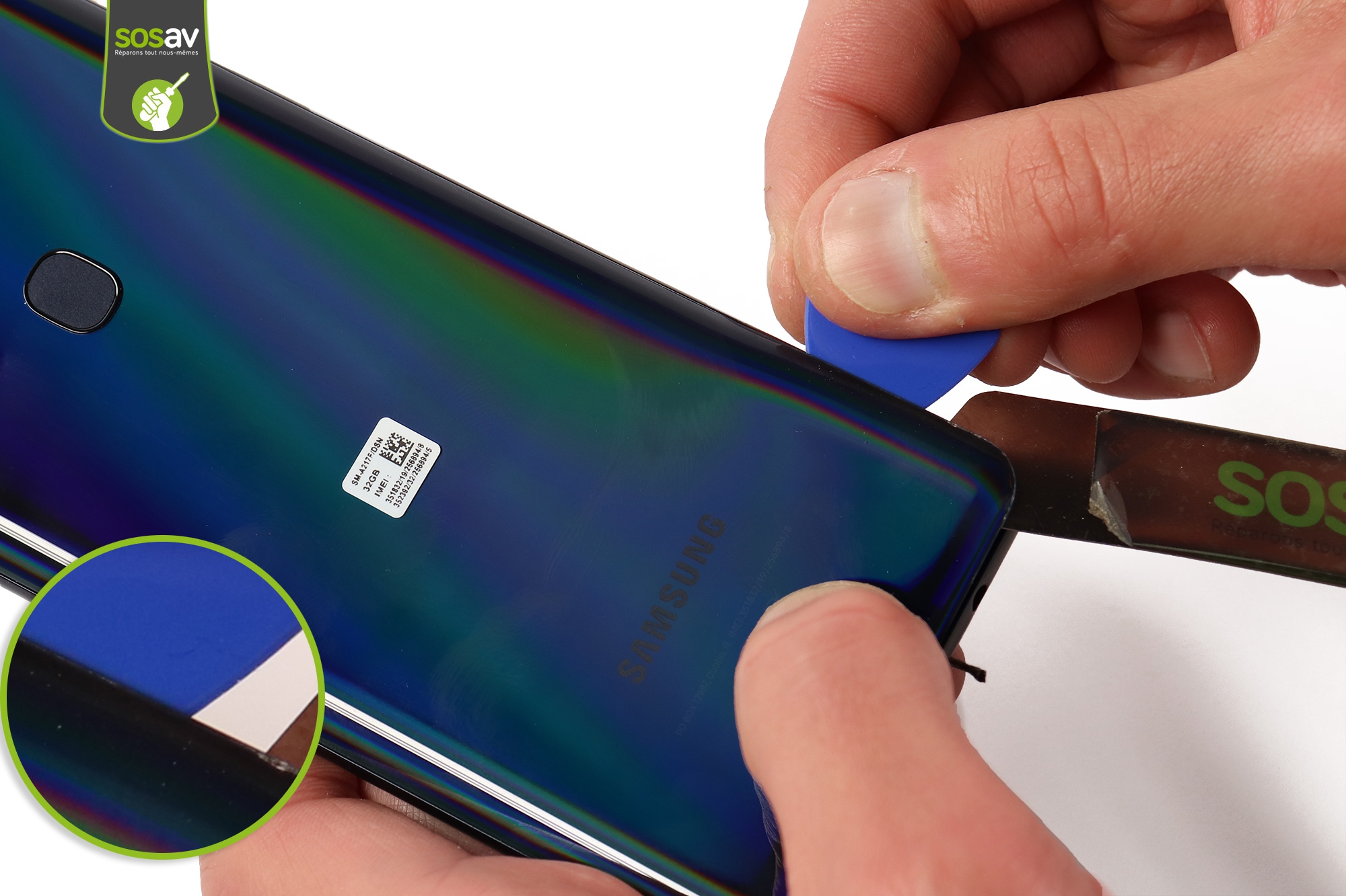

Servez-vous de votre sèche-cheveux pour chauffer 1 à 2 minutes la face arrière afin de ramollir la colle qui la maintient.Puis créez une légère ouverture dans le coin droit, avec la spatule iSesamo.N'hésitez pas à chauffer de nouveau lors des prochaines étapes, si une résistance se fait sentir.

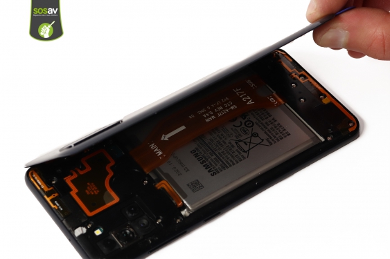

Introduisez le médiator afin de prendre le relais.Faites glisser le médiator sur tout le pourtour pour décoller la coque arrière.Vous pouvez ensuite l'ouvrir comme un livre.

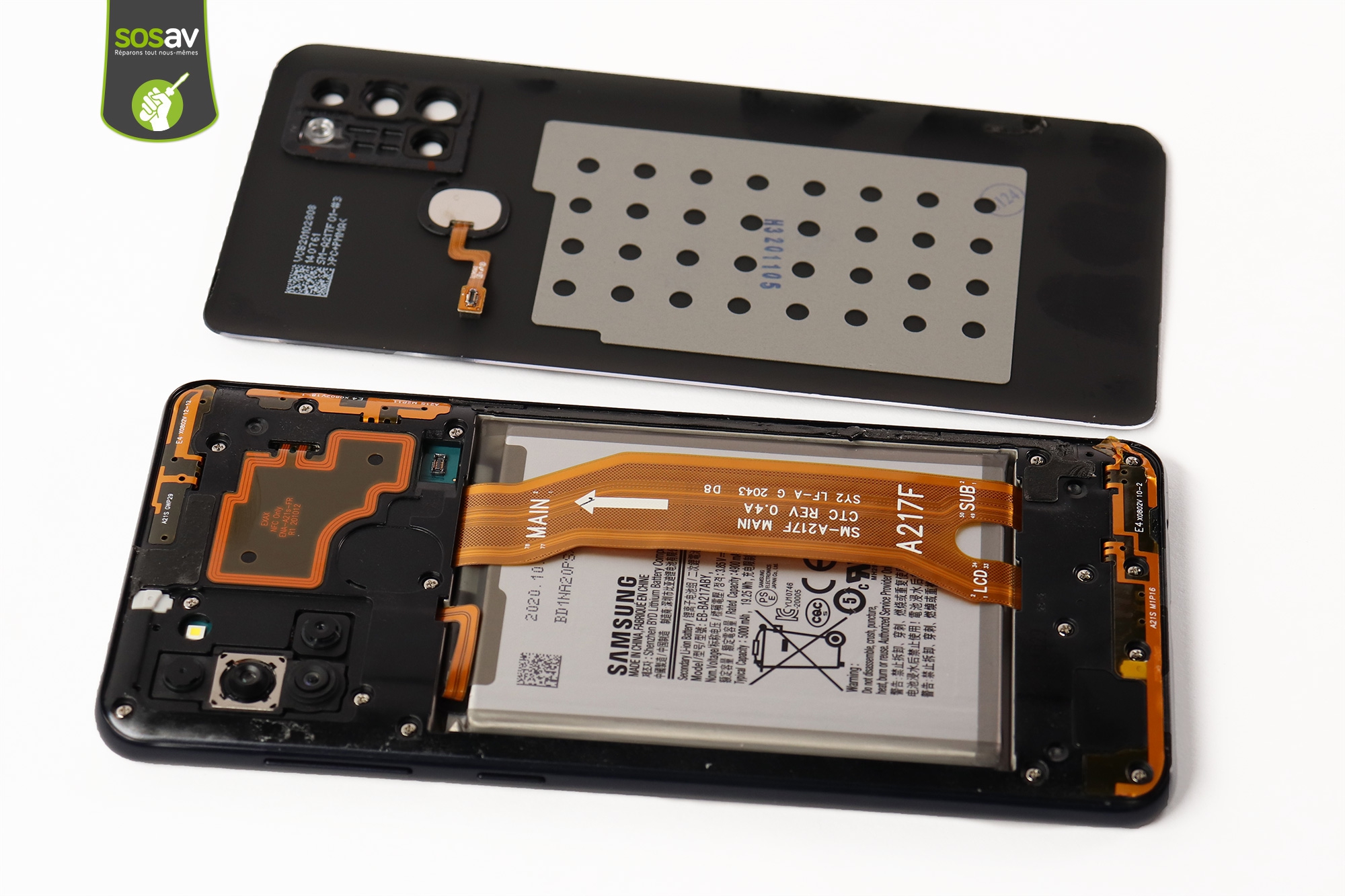

La coque arrière Galaxy A21s est partiellement démontée.

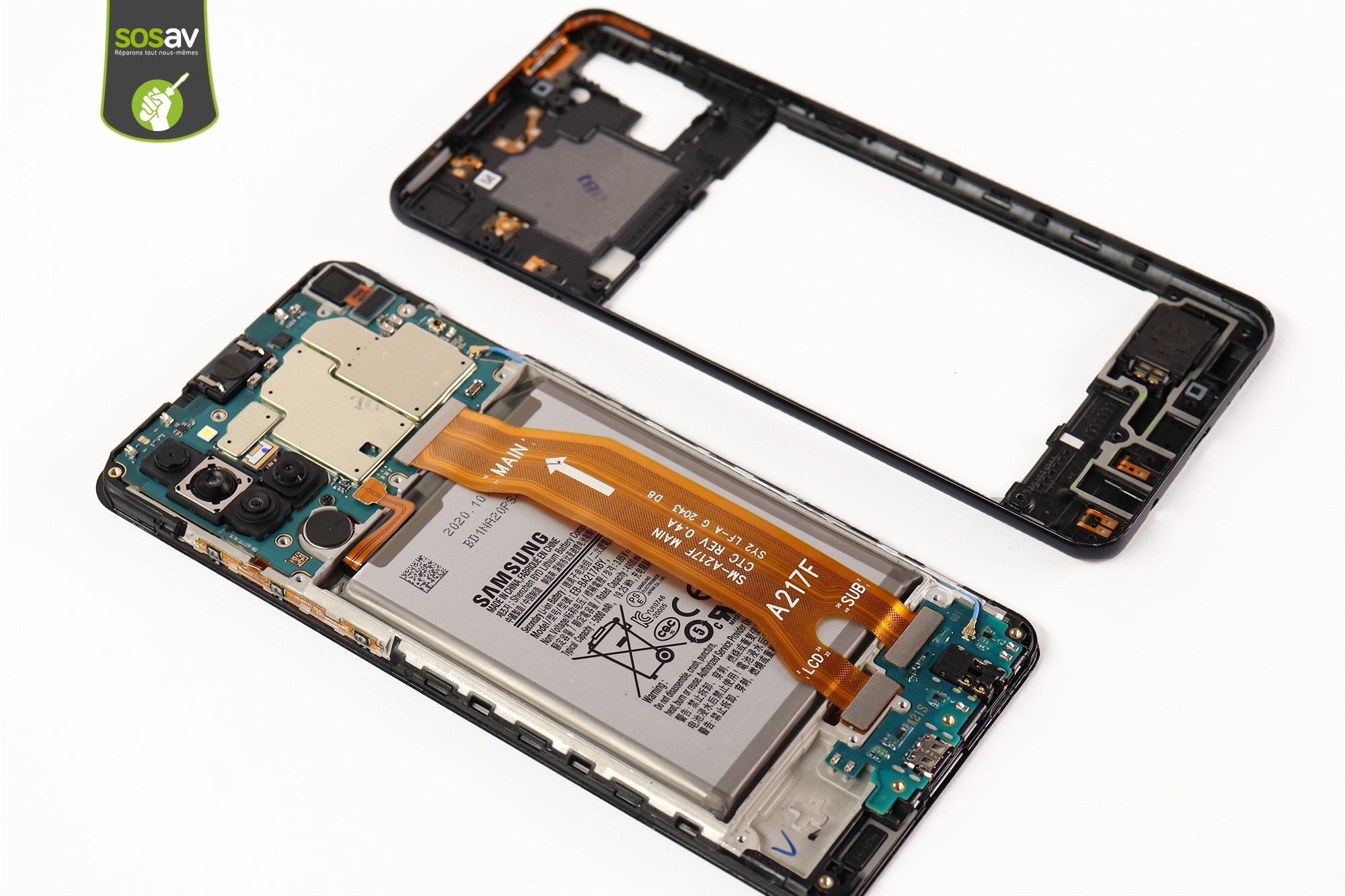

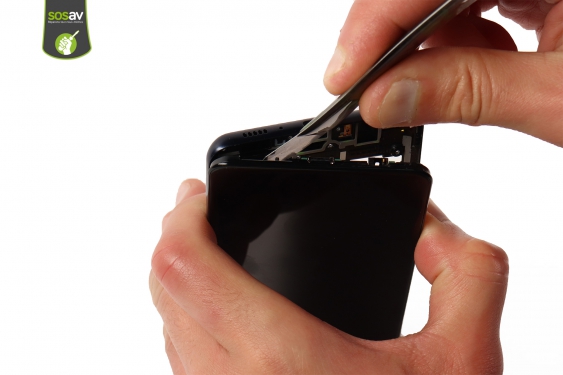

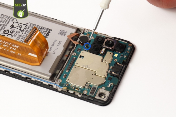

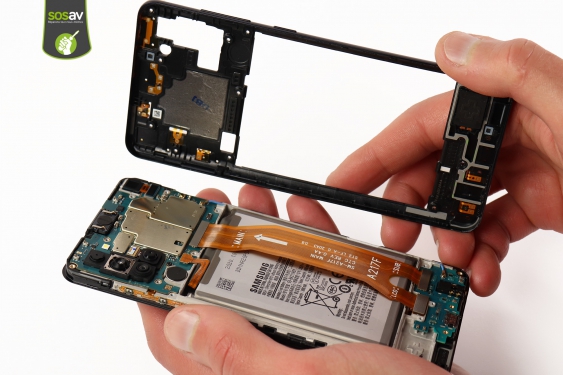

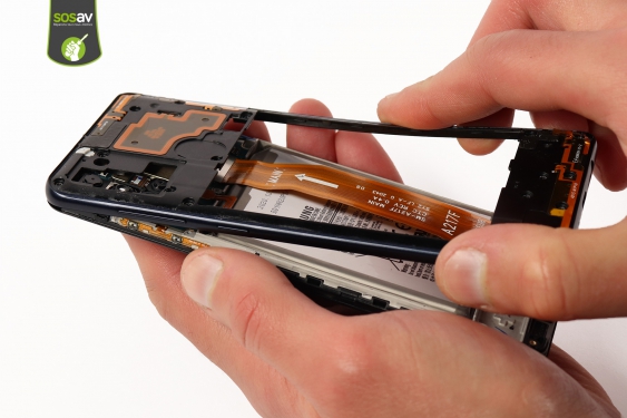

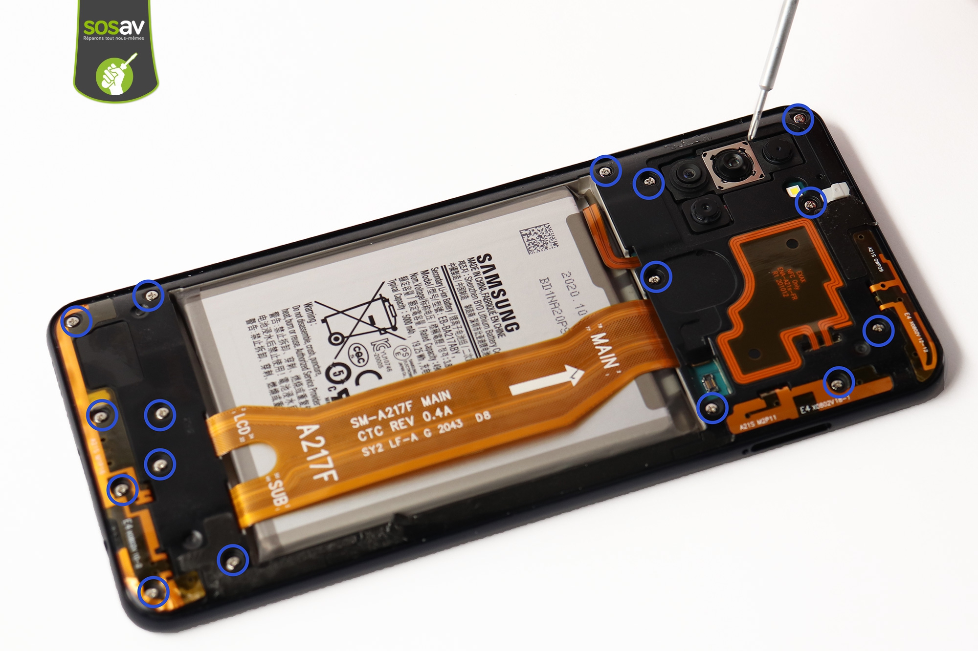

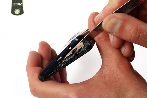

Dévissez ensuite les 16 vis cruciformes entourées en bleu. (Photo 1)Attention à ne pas en perdre une !Puis commencez à déclipser le châssis à l'aide de la iSesamo.
Poursuivez le déclipsage de chaque côté.Vous pouvez séparer le châssis du reste du téléphone.
Le châssis Galaxy A21s est partiellement déposé.

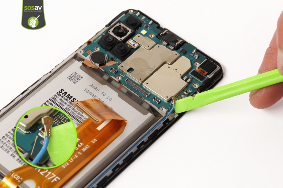

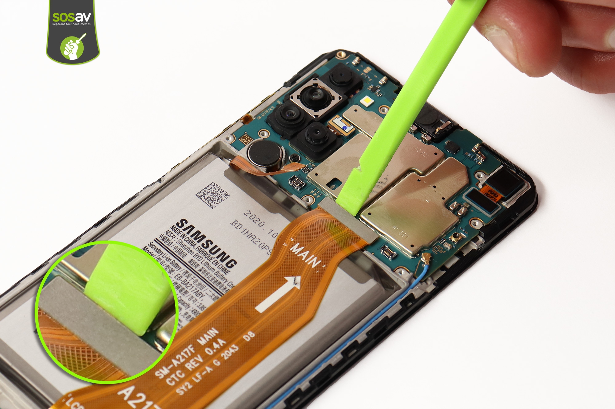

Avant toute chose, débranchez la batterie à l'aide de la spatule en nylon.Cela évite les éventuels courts-circuits lors de la suite de votre réparation Galaxy A21s.
Poursuivant en débranchant la nappe connecteur de charge...... Ainsi que le câble d'interconnexion.

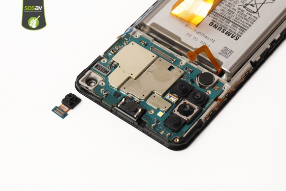

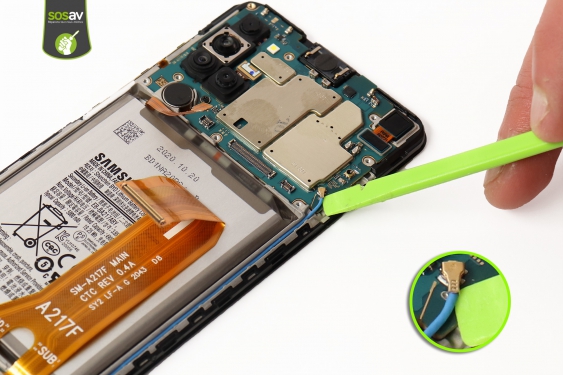

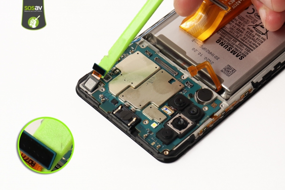

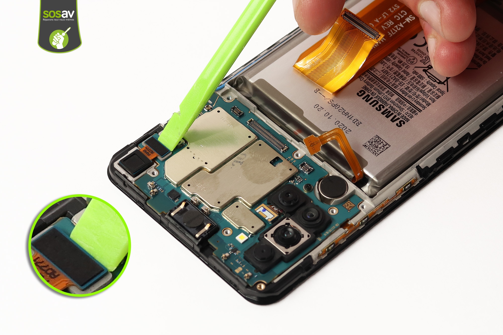

Déconnectez et retirez la caméra avant.

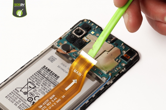

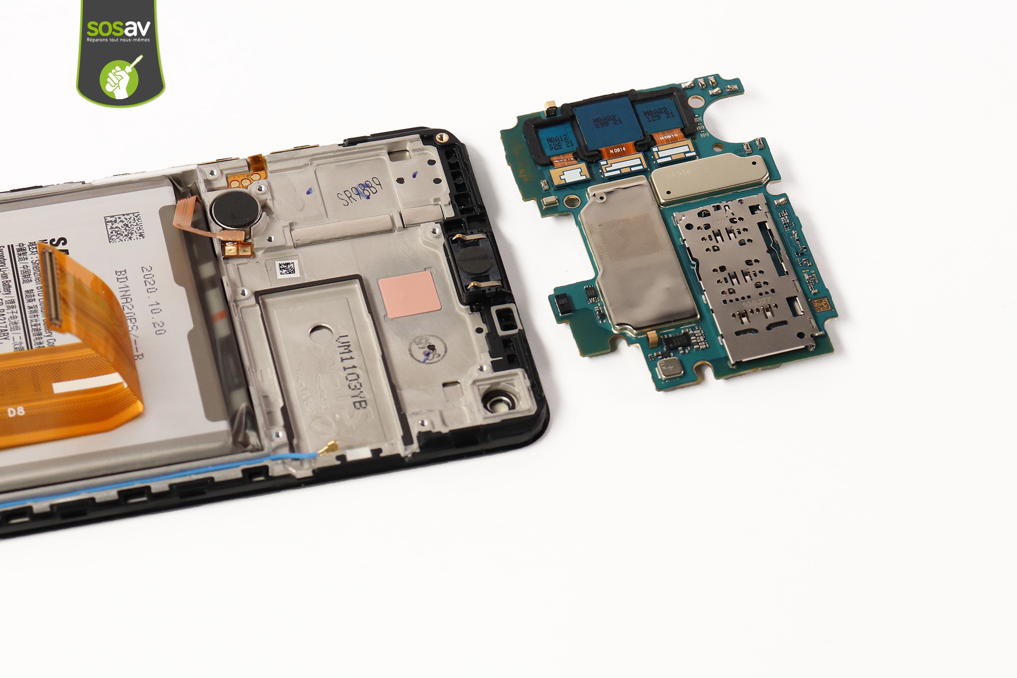

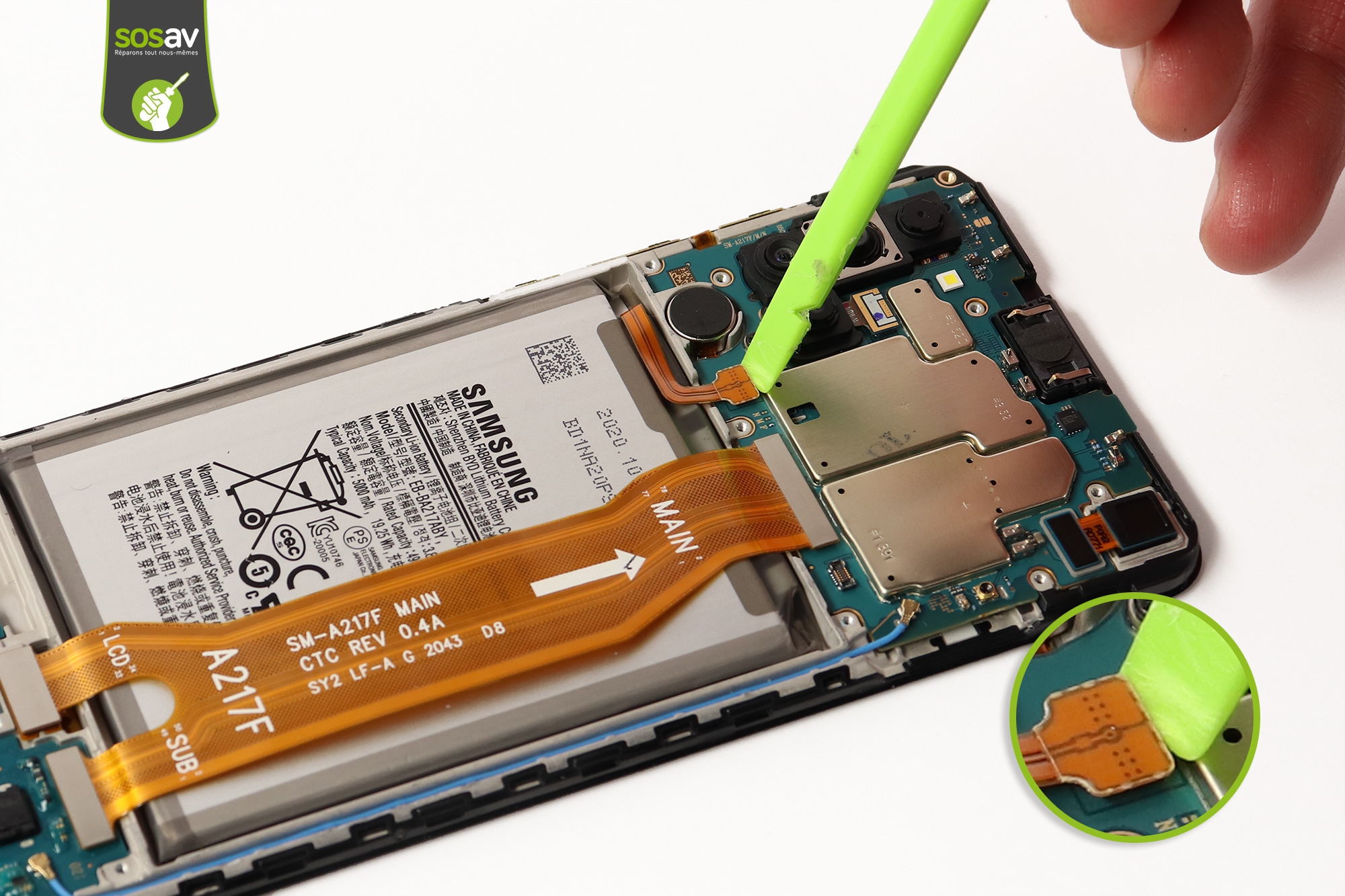

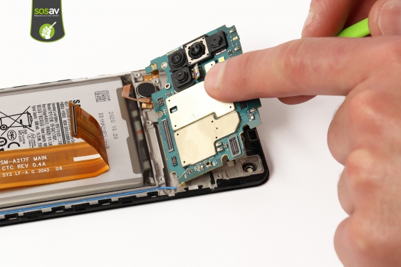

Toujours avec la spatule, déconnectez la première nappe de la caméra arrière.Puis dévissez la vis cruciforme entourée en bleu. (Photo 3)Vous pouvez sortir doucement la carte mère.
La carte mère Galaxy A21s est sortie et partiellement démontée.

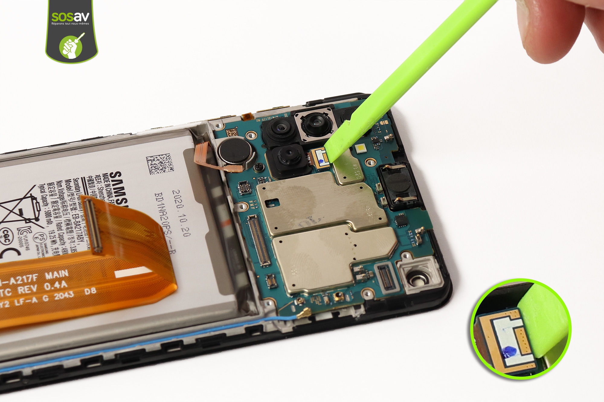

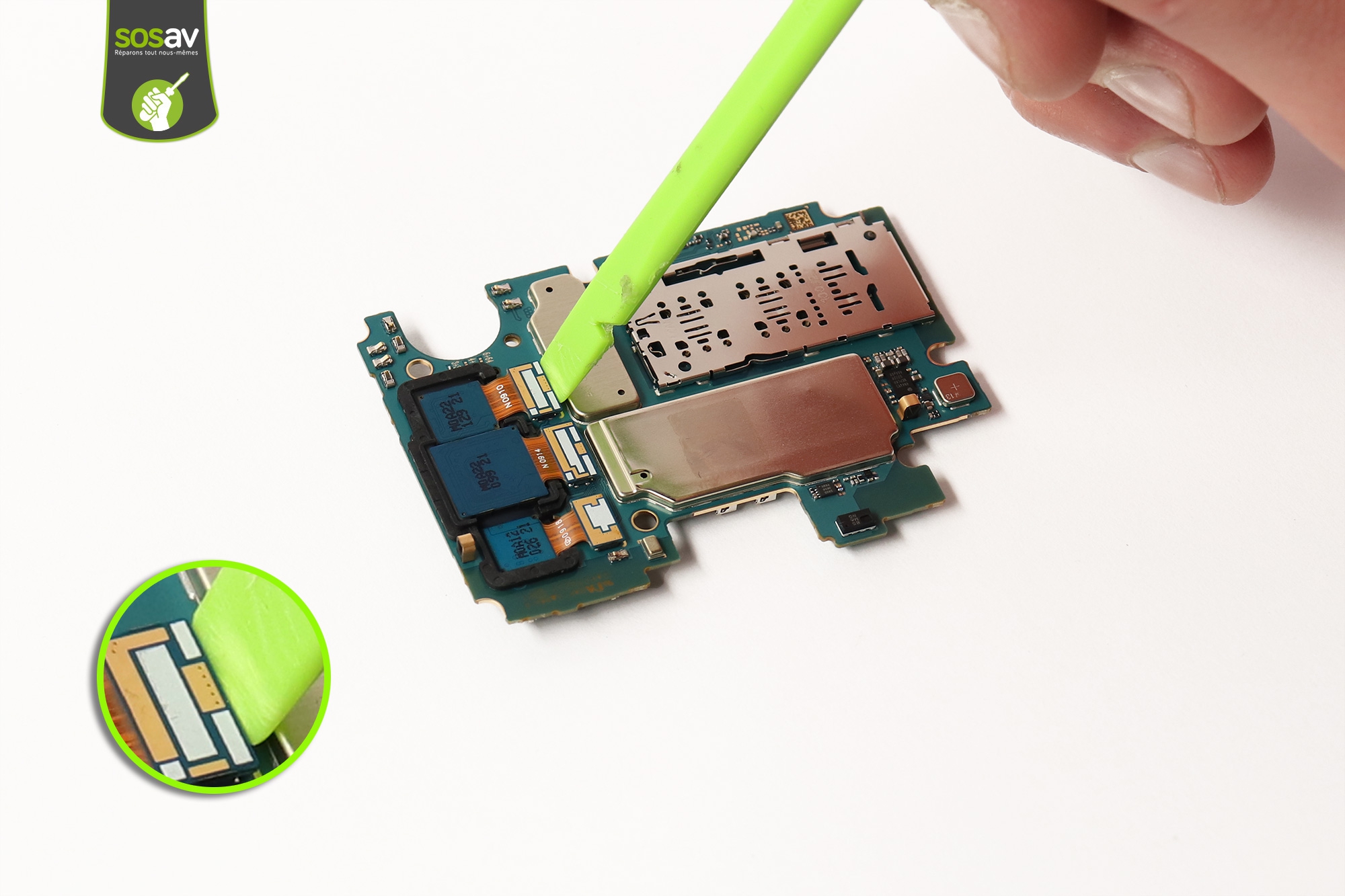

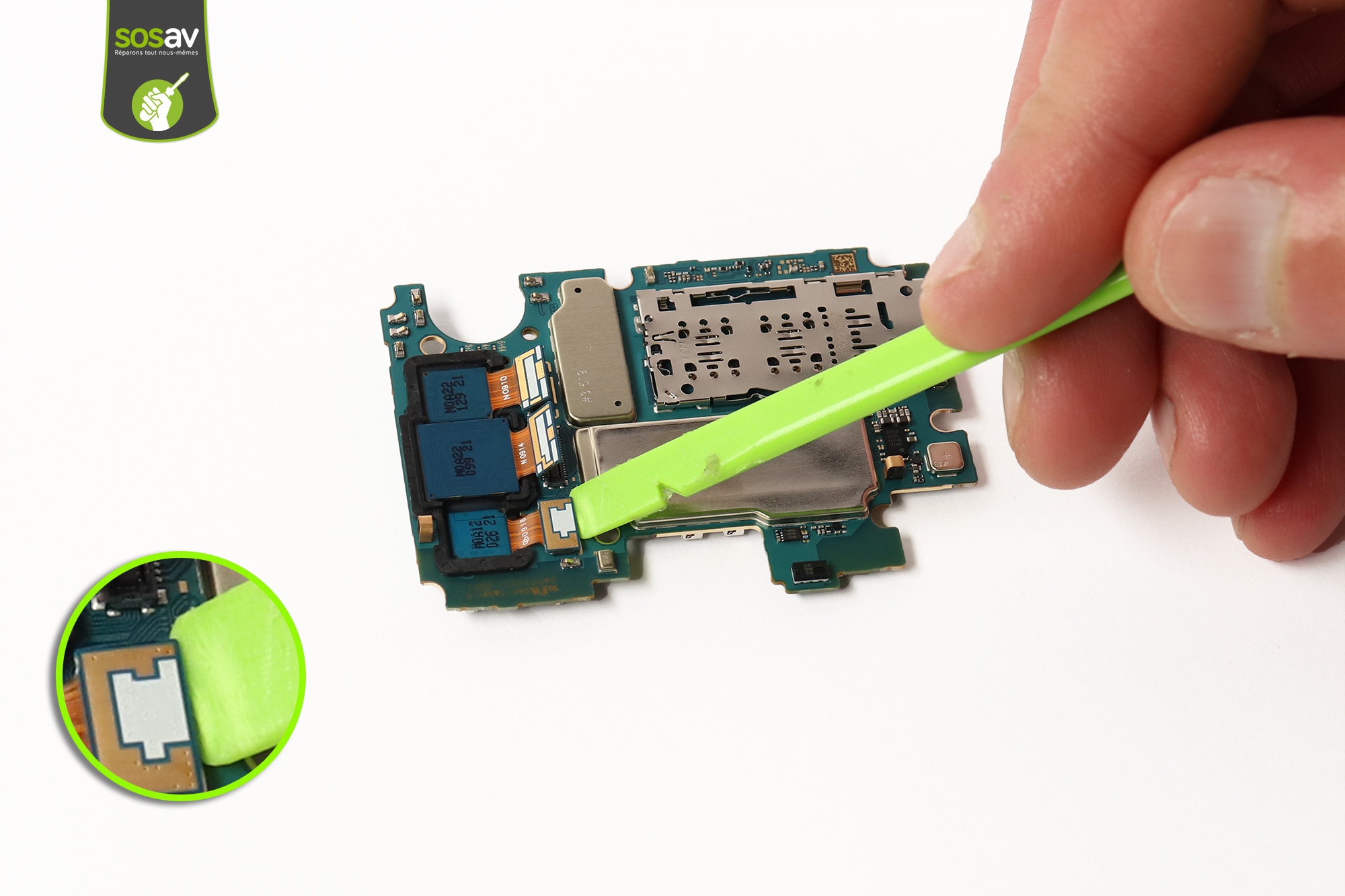

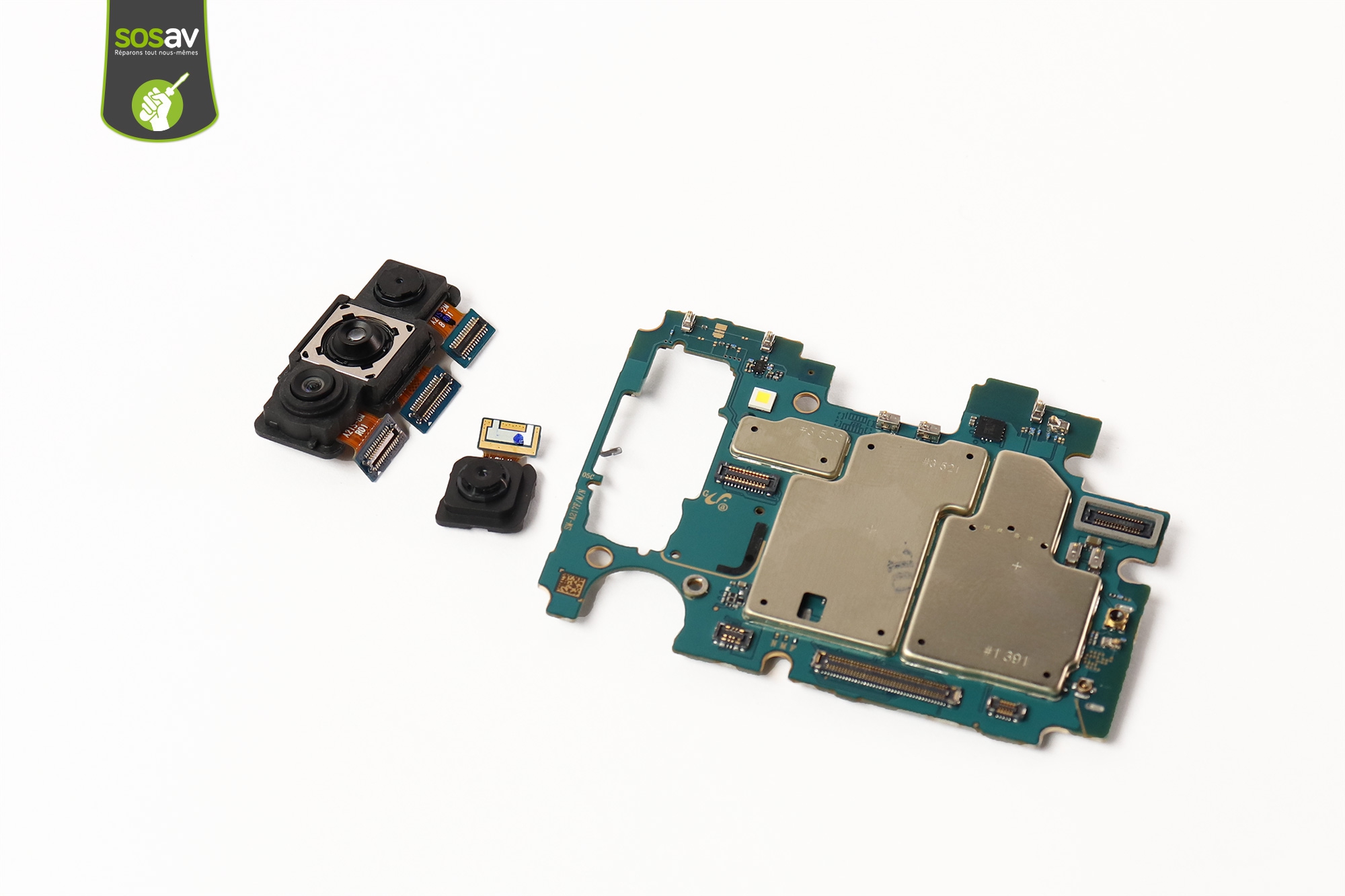

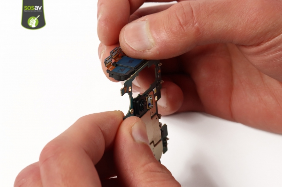

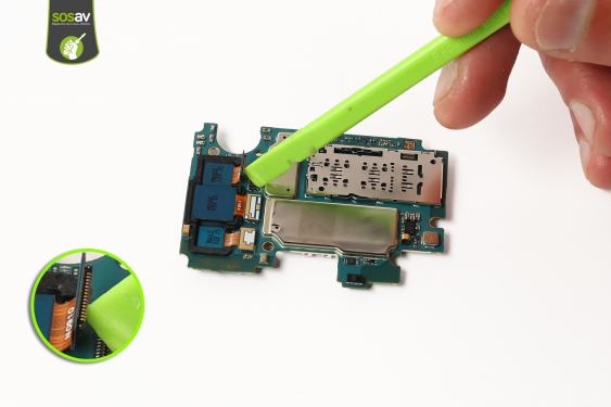

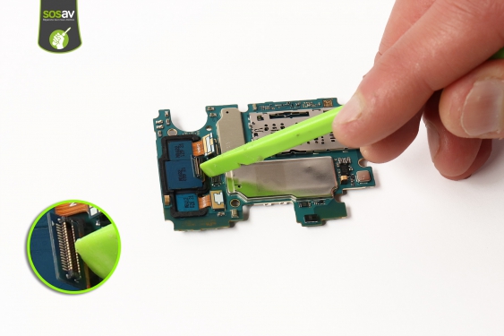

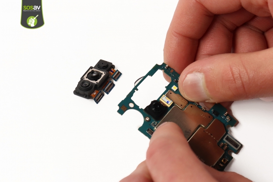

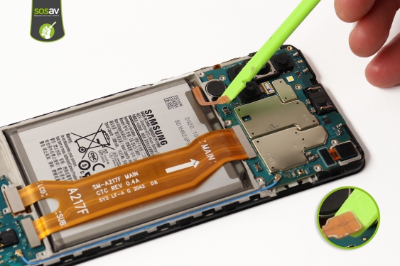

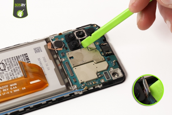

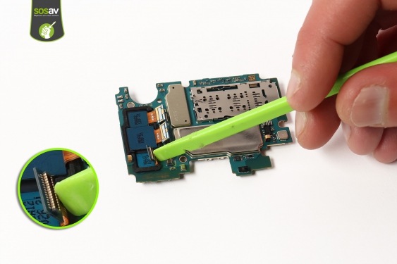

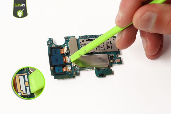

Vous devez débrancher les 3 nappes de la caméra.Commencez par déverrouiller les deux premiers connecteurs avec la spatule en nylon.
N'oubliez pas de déverrouiller la dernière nappe.Poussez le triple capteur hors de son logement.La caméra arrière est en deux partie !

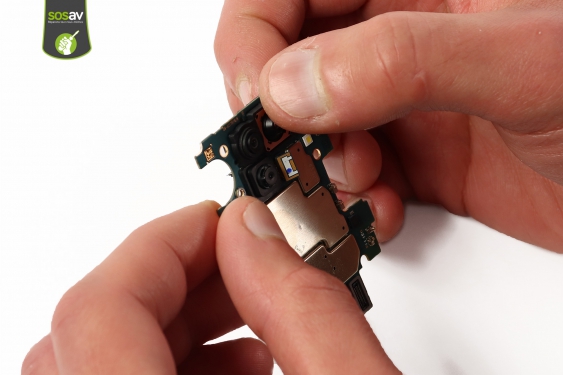

La première partie est extraite.Répétez l'opération pour sortir le dernier capteur.

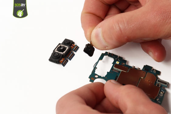

La caméra arrière Galaxy A21s est séparée de la carte mère.Suivez ce tuto gratuit pour changer la caméra défaillante ou installez une carte mère reconditionnée.ATTENTION, nous ne proposons pas de carte mère Galaxy A21s. Et vous perdrez toutes vos données si vous ne faites pas de sauvegarde avant de la remplacer.
