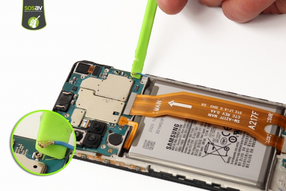

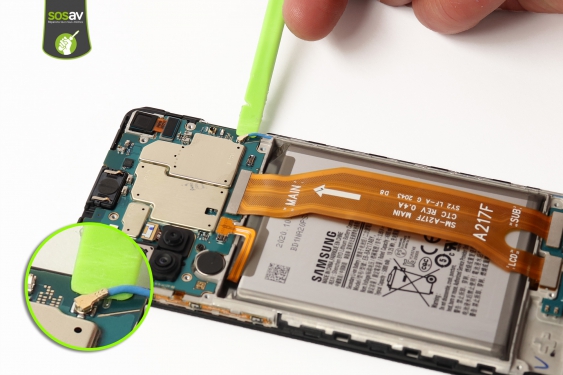

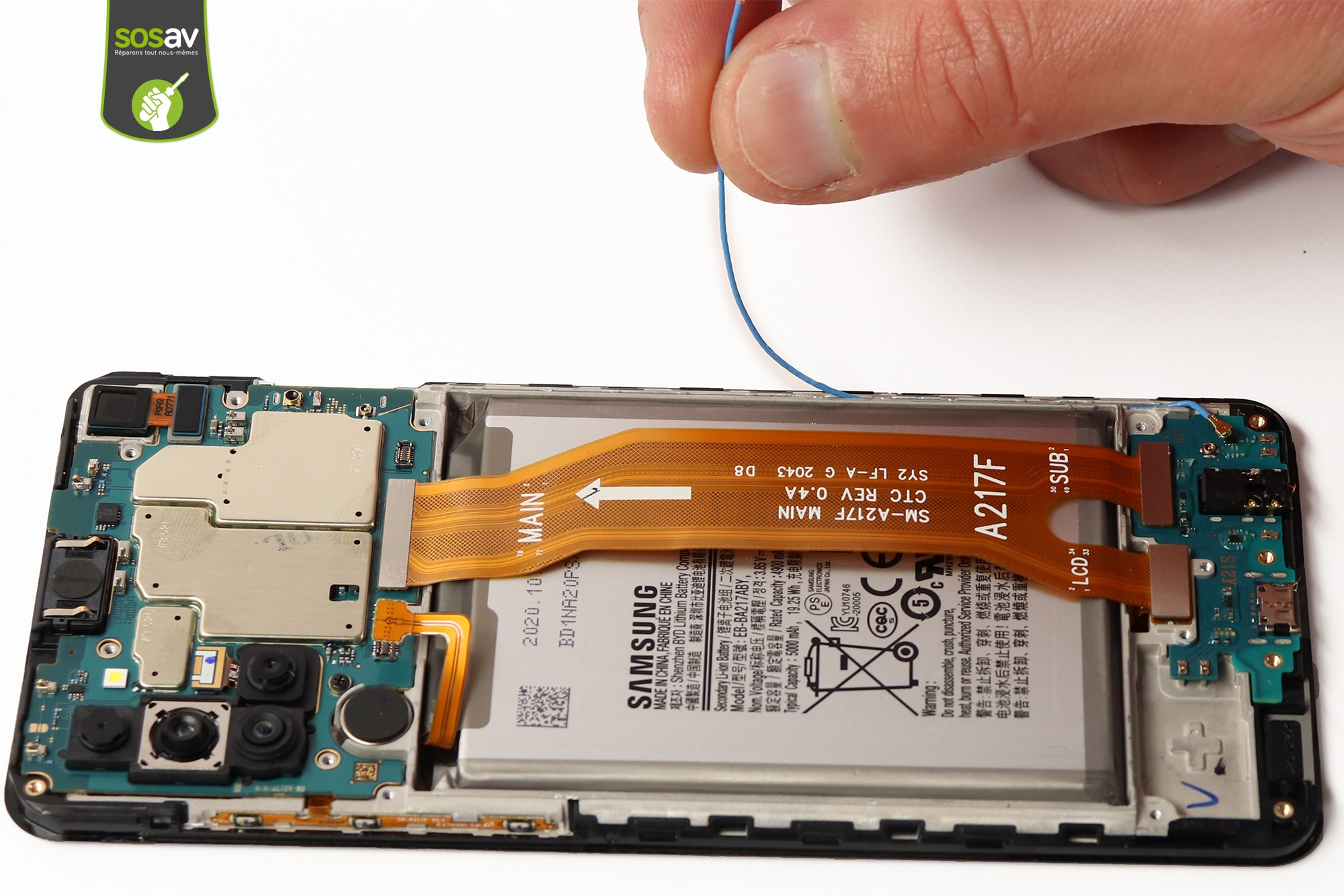

Avant toute chose, débranchez la batterie à l'aide de la spatule en nylon.Cela évite les éventuels courts-circuits lors de la suite de votre réparation Galaxy A21s.

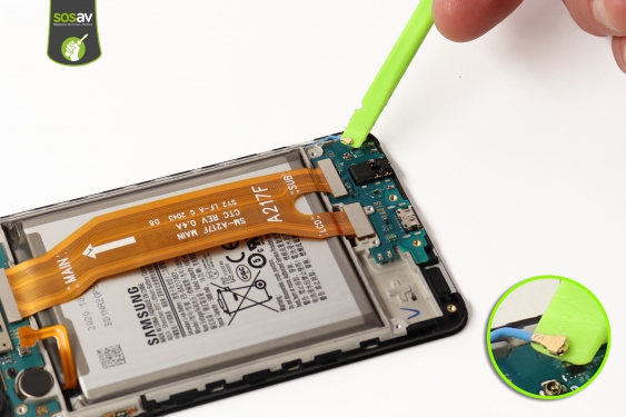

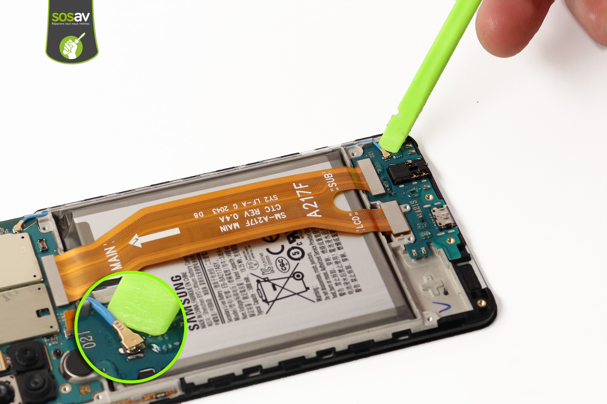

Conservez la spatule en nylon pour déverrouiller le premier côté du câble d'interconnexion, côté connecteur de charge.Faites de même pour le côté carte mère.

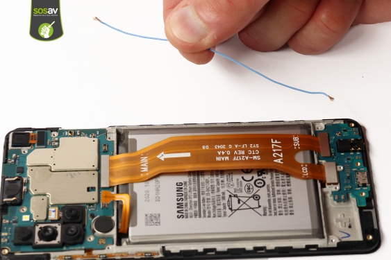

Tirez délicatement sur le câble d'interconnexion afin de l'extraire du châssis.

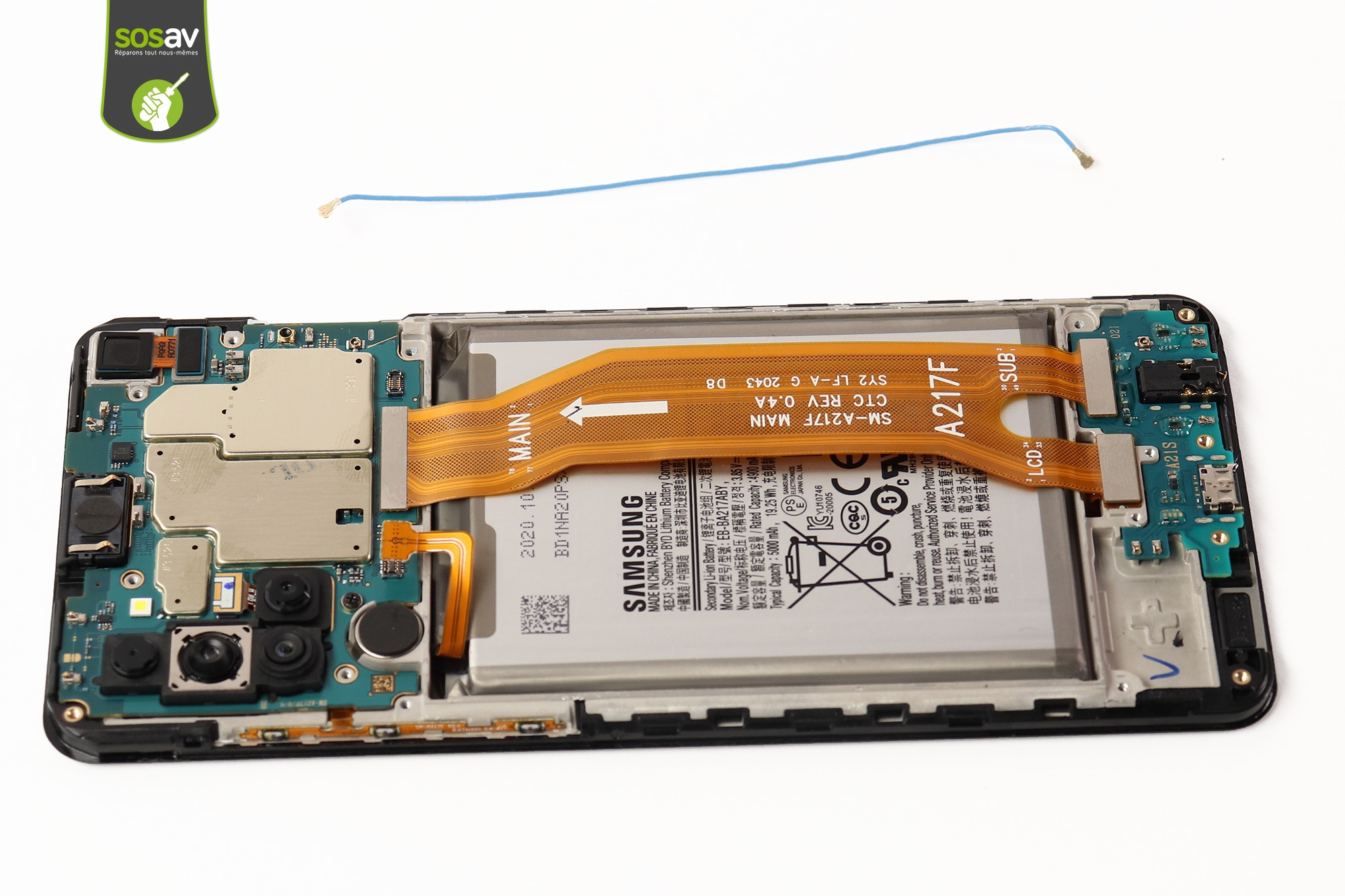

Le câble d'interconnexino Galaxy A21s est extrait.En cas de problème de réseau, suivez ce tuto gratuit pour le rempalcer facilement.
