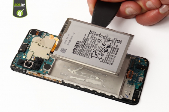

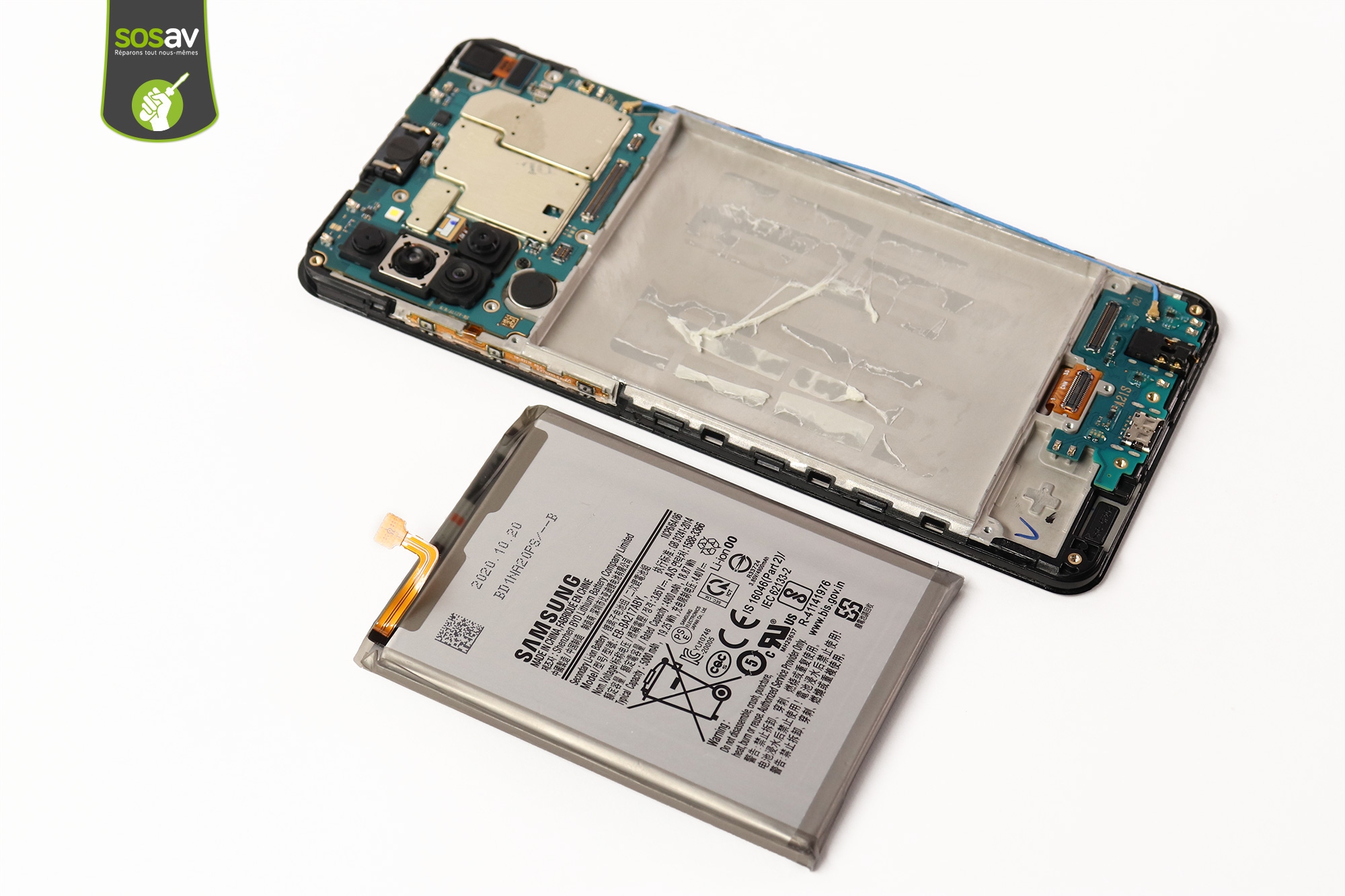

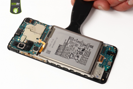

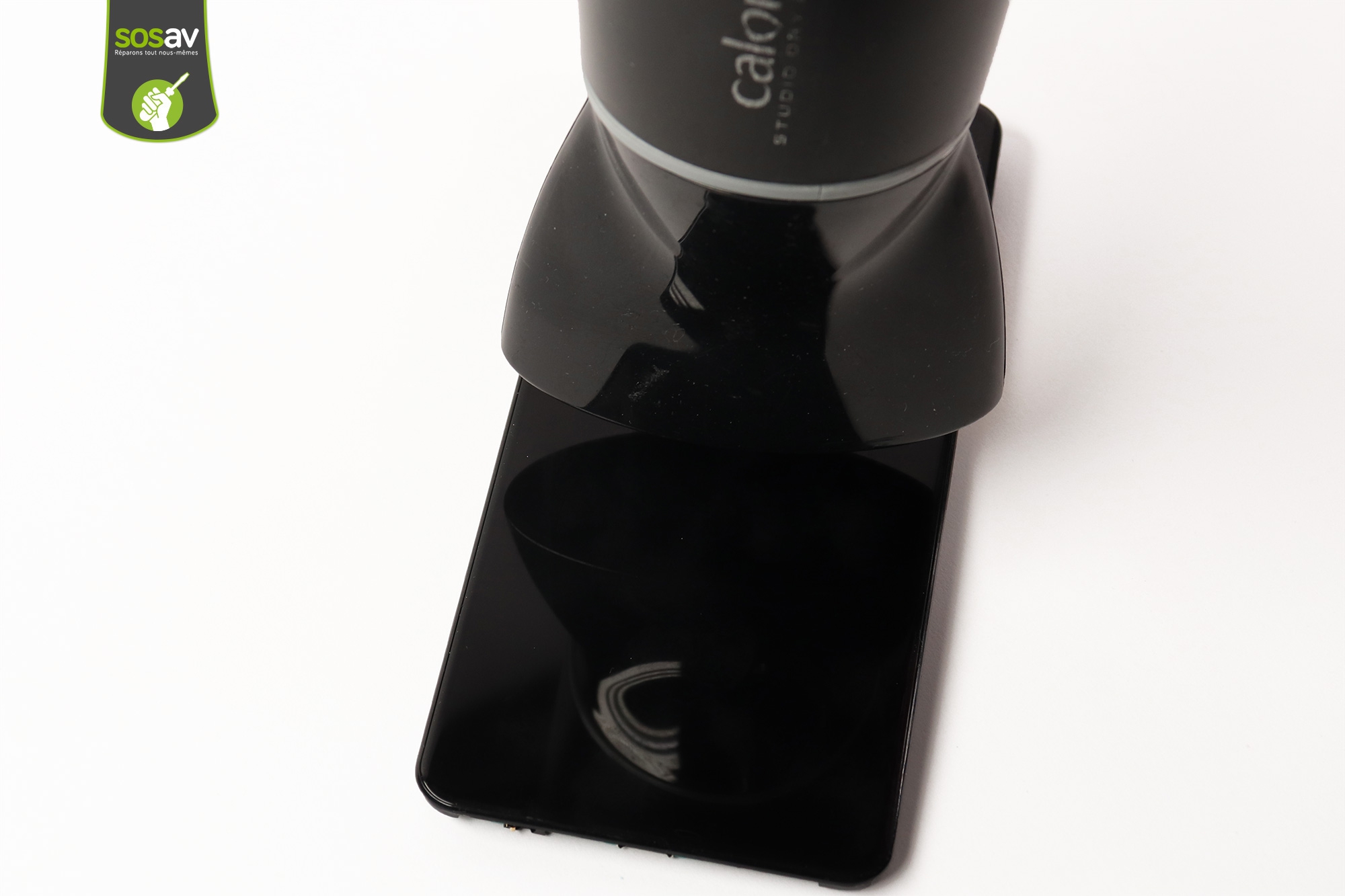

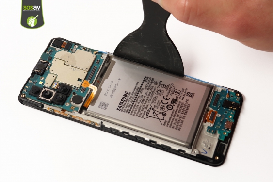

Chauffez 20 à 30 secondes la face avant opposée à la batterie pour ramollir la colle.Ne JAMAIS chauffer la batterie directement ! Puis glissez progressivement la spatule large et plate sous la batterie pour la décoller.Attention à ne pas plier ni percer la batterie.
La batterie Galaxy A21s est déposée.En cas de problème d'autonomie, changez-la facilement en suivant ce tuto gratuit !
