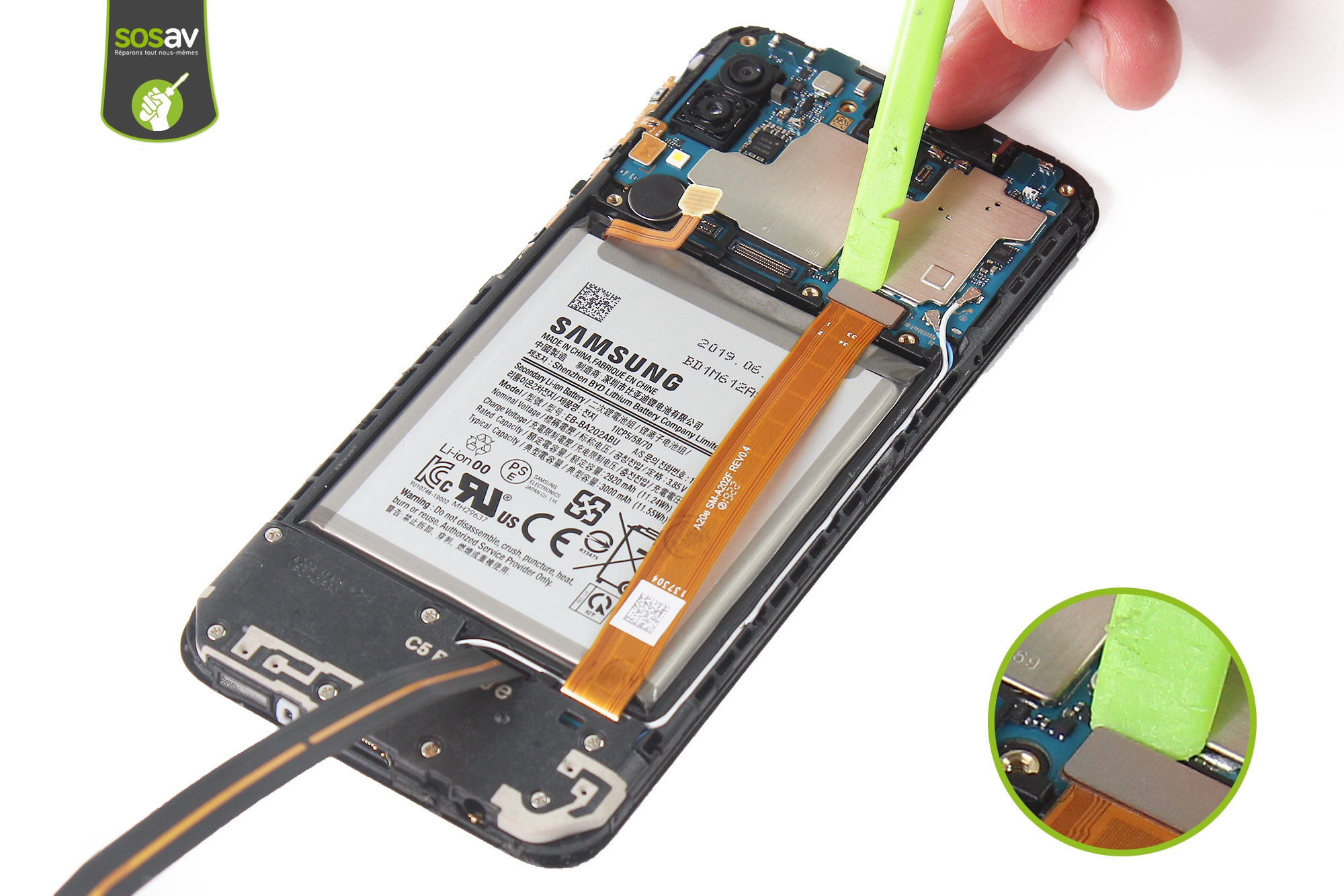

Avant de poursuivre, déconnectez la batterie avec la spatule en nylon.C'est une mesure de précaution pour éviter les risques de courts-circuits au cours de la suite de la réparation Galaxy A20e.

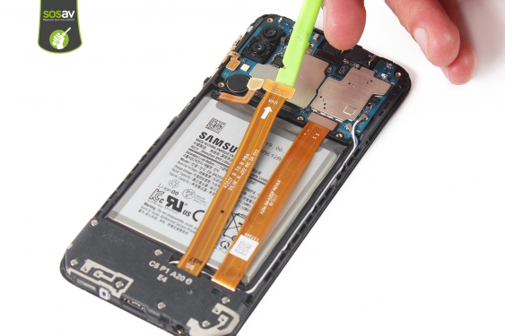

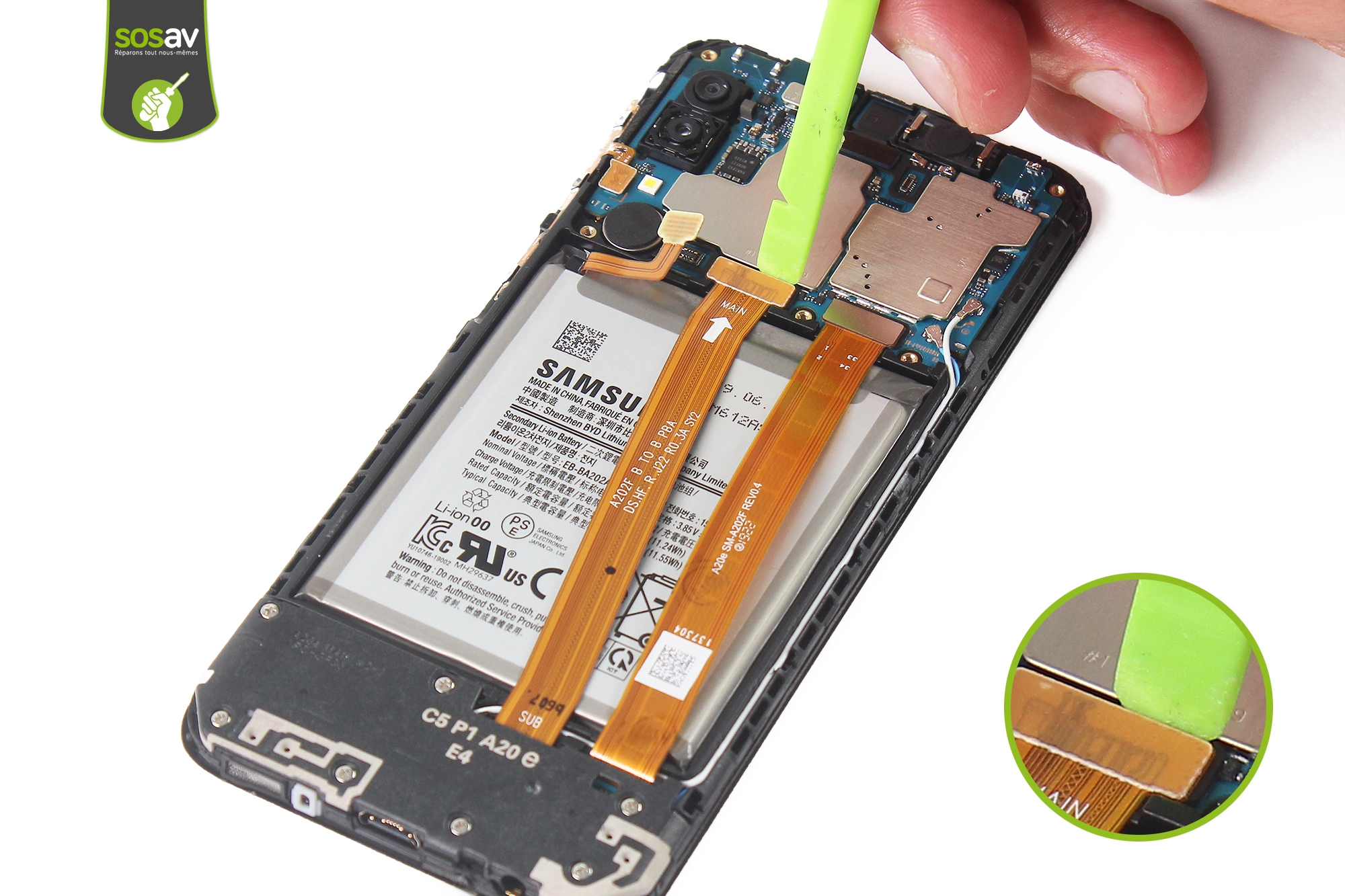

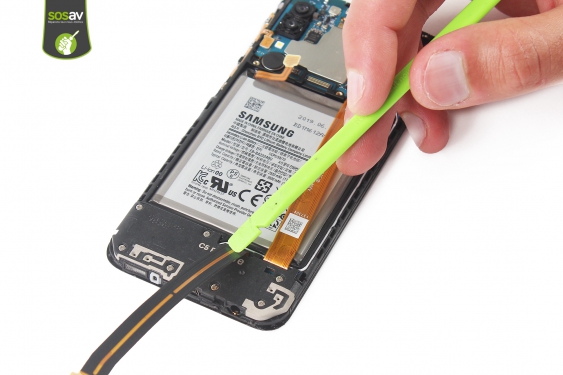

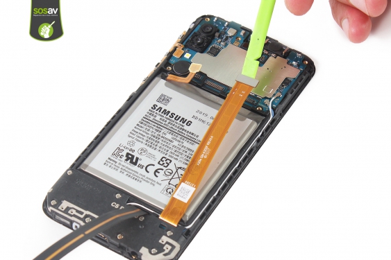

Gardez la spatule en nylon en main pour déconnecter la nappe de liaison du connecteur de charge.Repliez-la pour dégager la batterie et ne pas gêner la suite de l'opération.

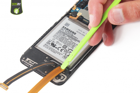

Répétez l'opération pour la nappe de l'écran.

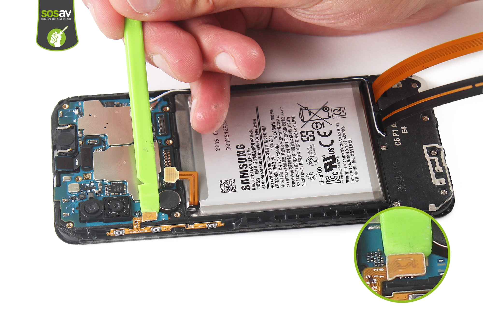

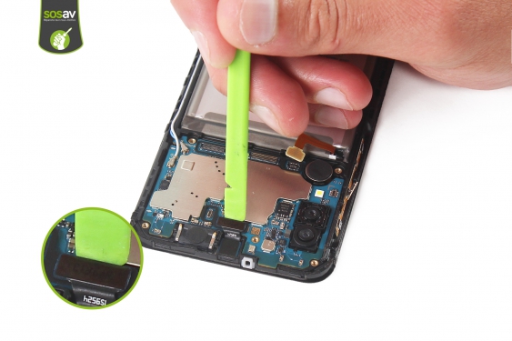

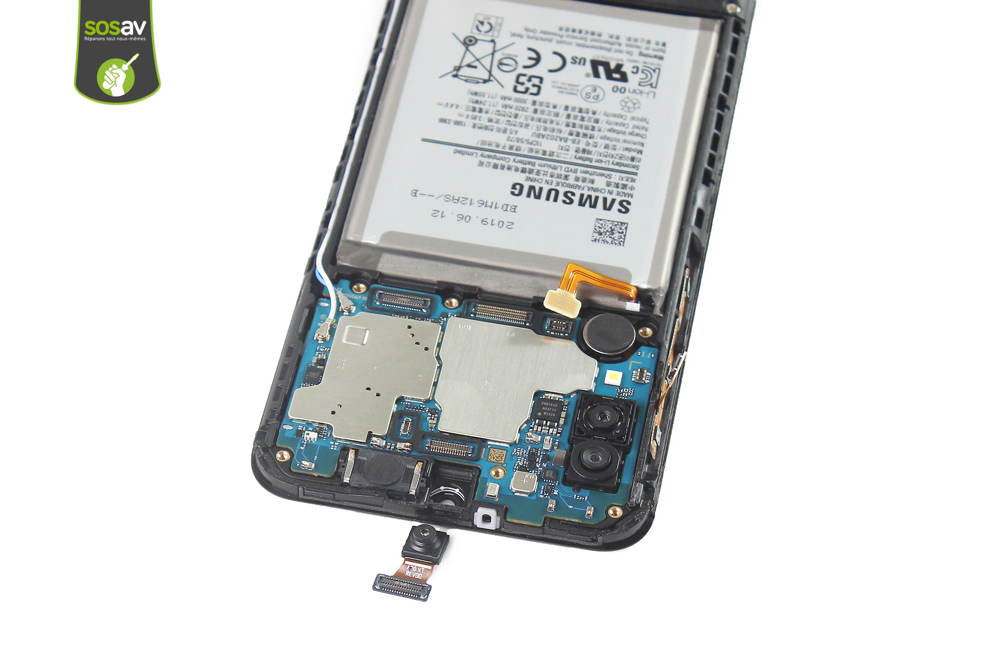

Déconnectez ensuite la nappe power et volume.Puis débranchez également la caméra avant afin de retirer cette dernière.
La caméra avant est déposée.

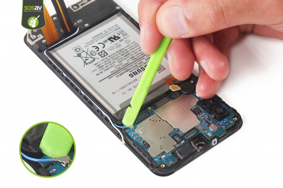

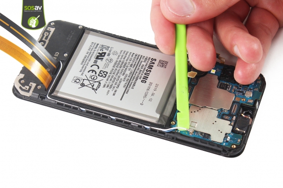

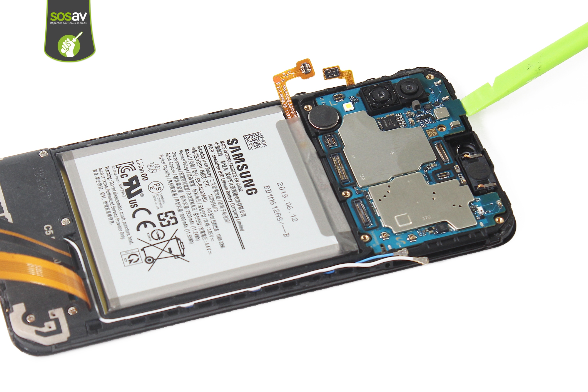

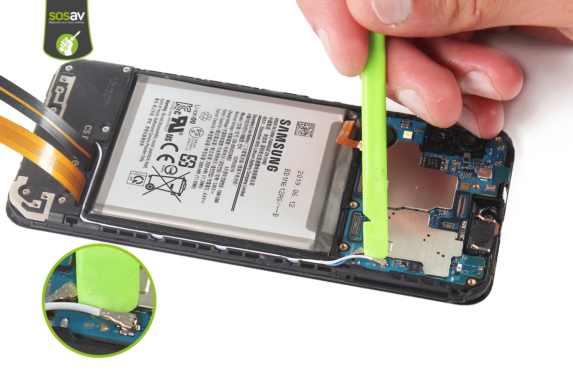

Poursuivez en débranchant le câble d'interconnexion GSM (blanc).Puis le câble d'interconnexion WiFi/Bluetooth (Bleu).

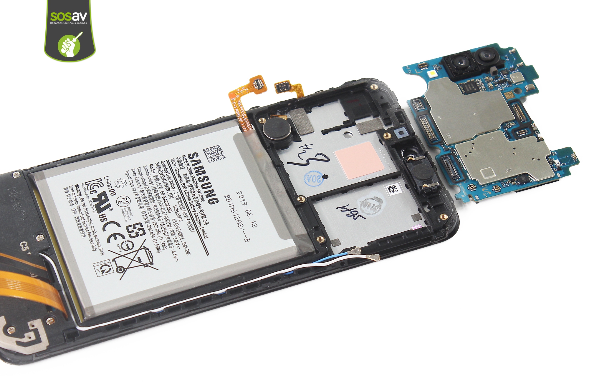

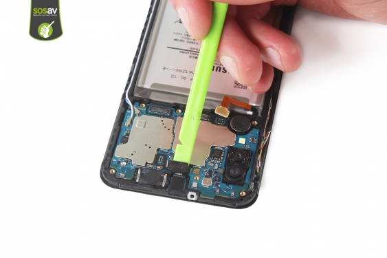

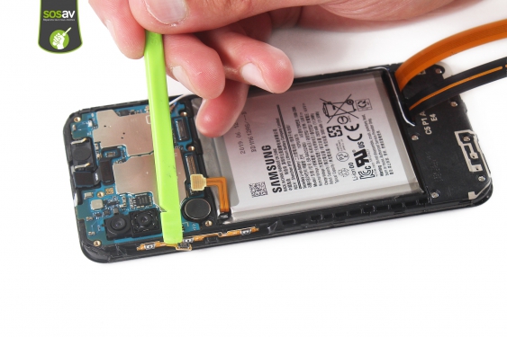

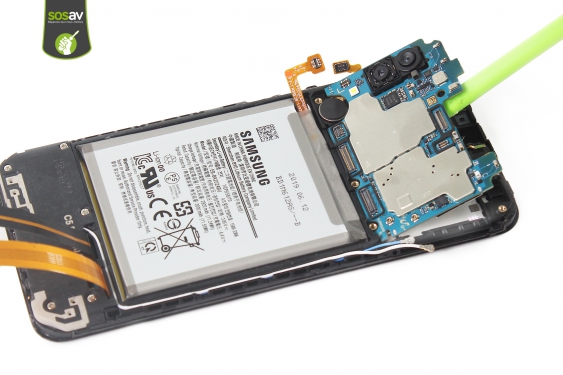

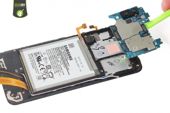

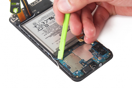

Immiscez délicatement la spatule en nylon sous la carte mère pour la soulever et l'extraire en douceur.
La carte mère Galaxy A20e est partiellement démontée.

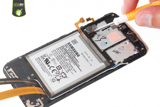

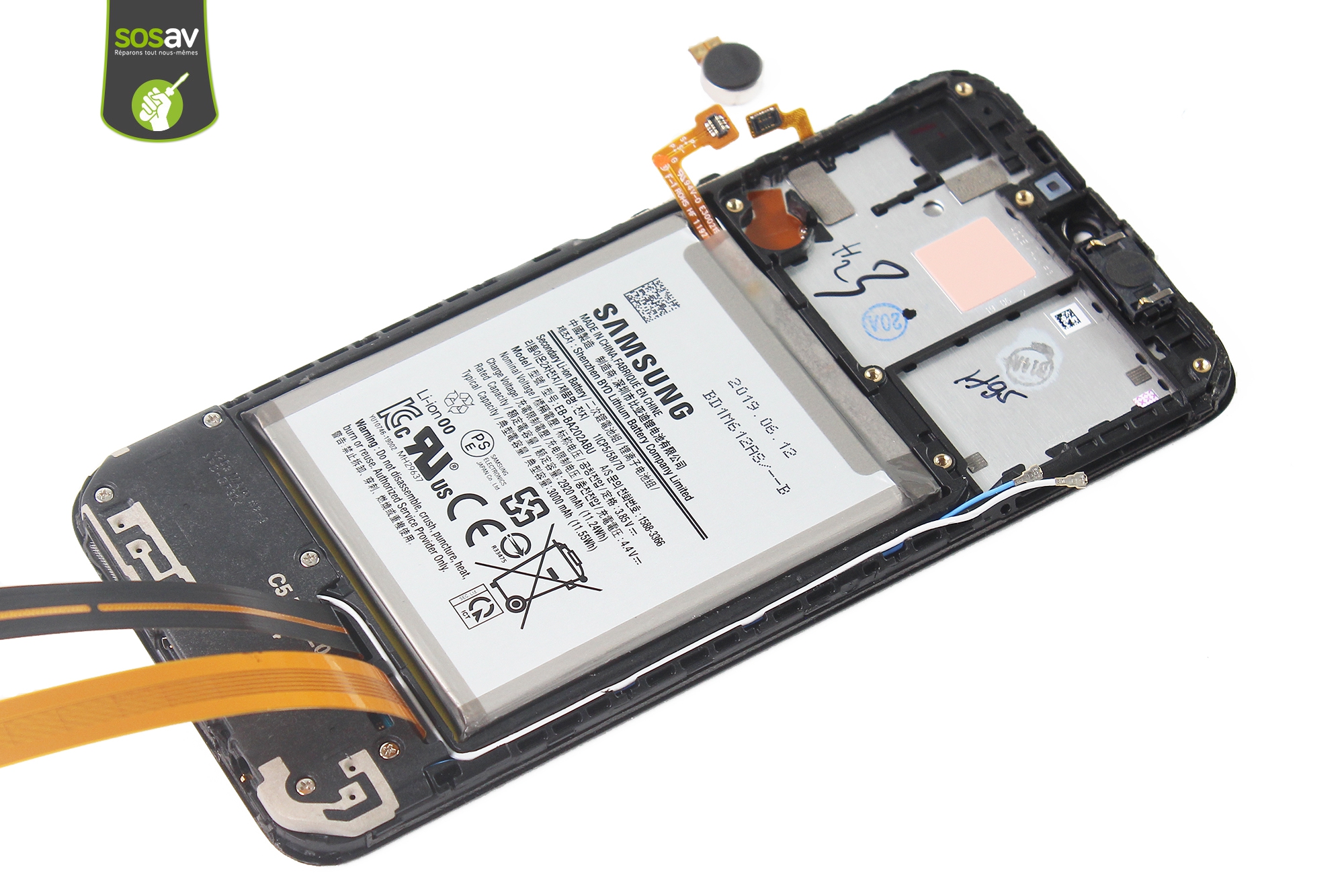

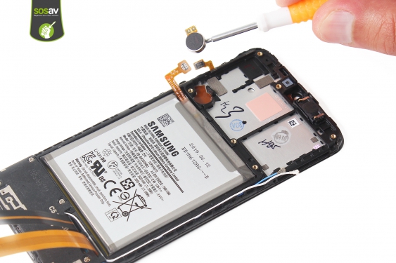

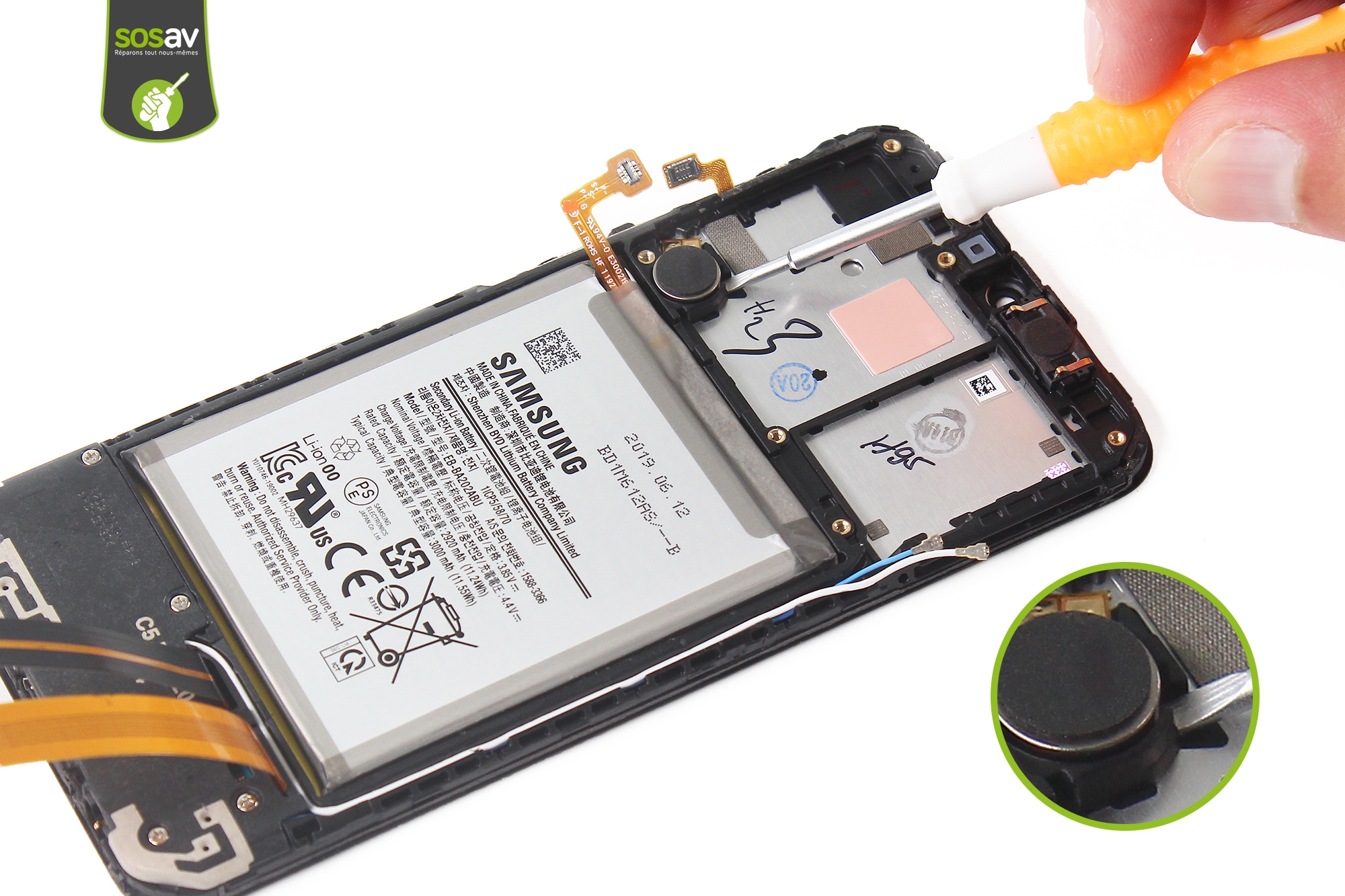

Servez-vous du tournevis plat pour déloger et sortir le vibreur.La spatule iSesamo est trop large pour être utilisée ici.
Le vibreur Galaxy A20e est déposé.En cas d'absence de vibrations, remplacez-le pas un vibreur neuf.
