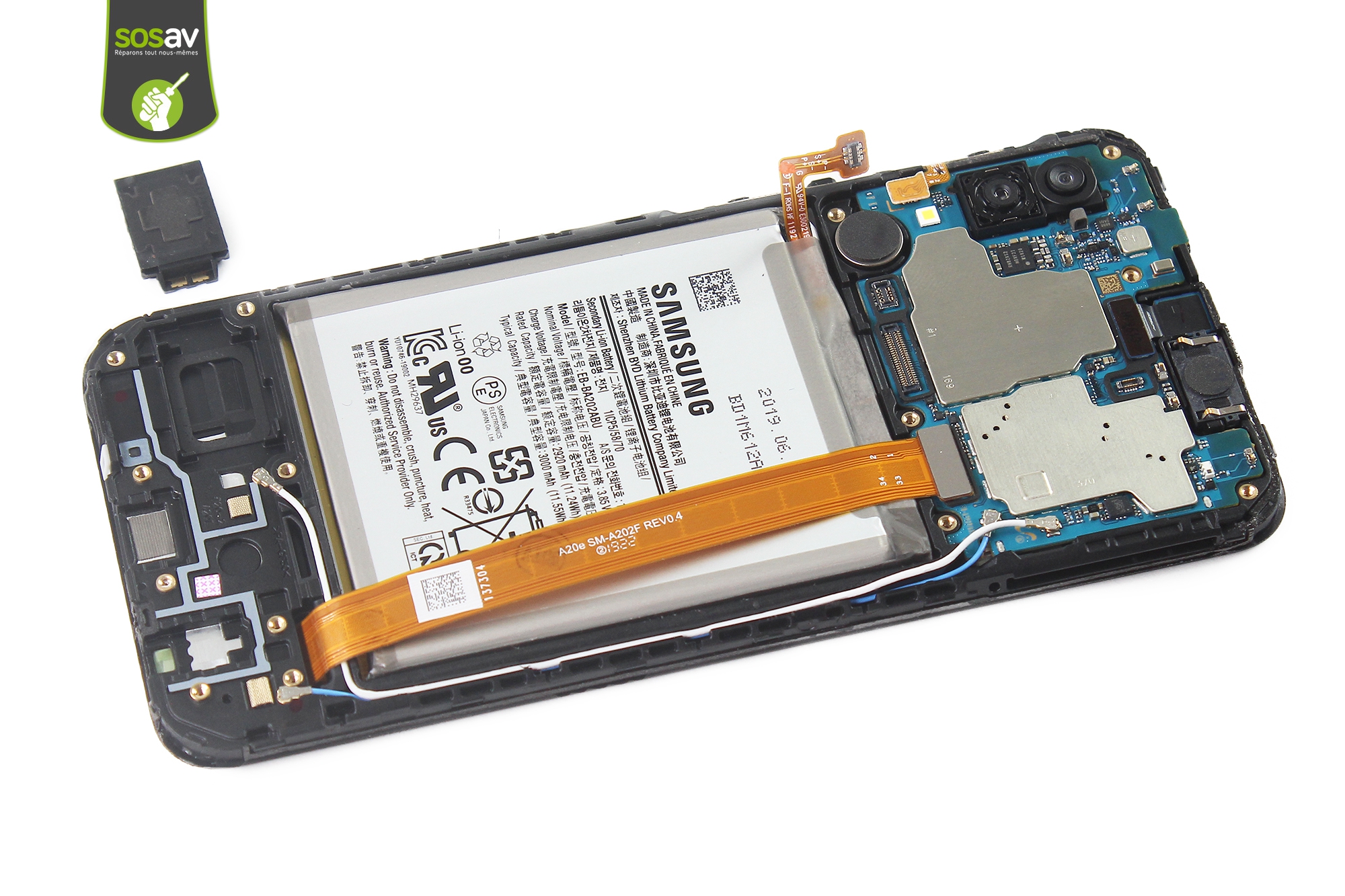

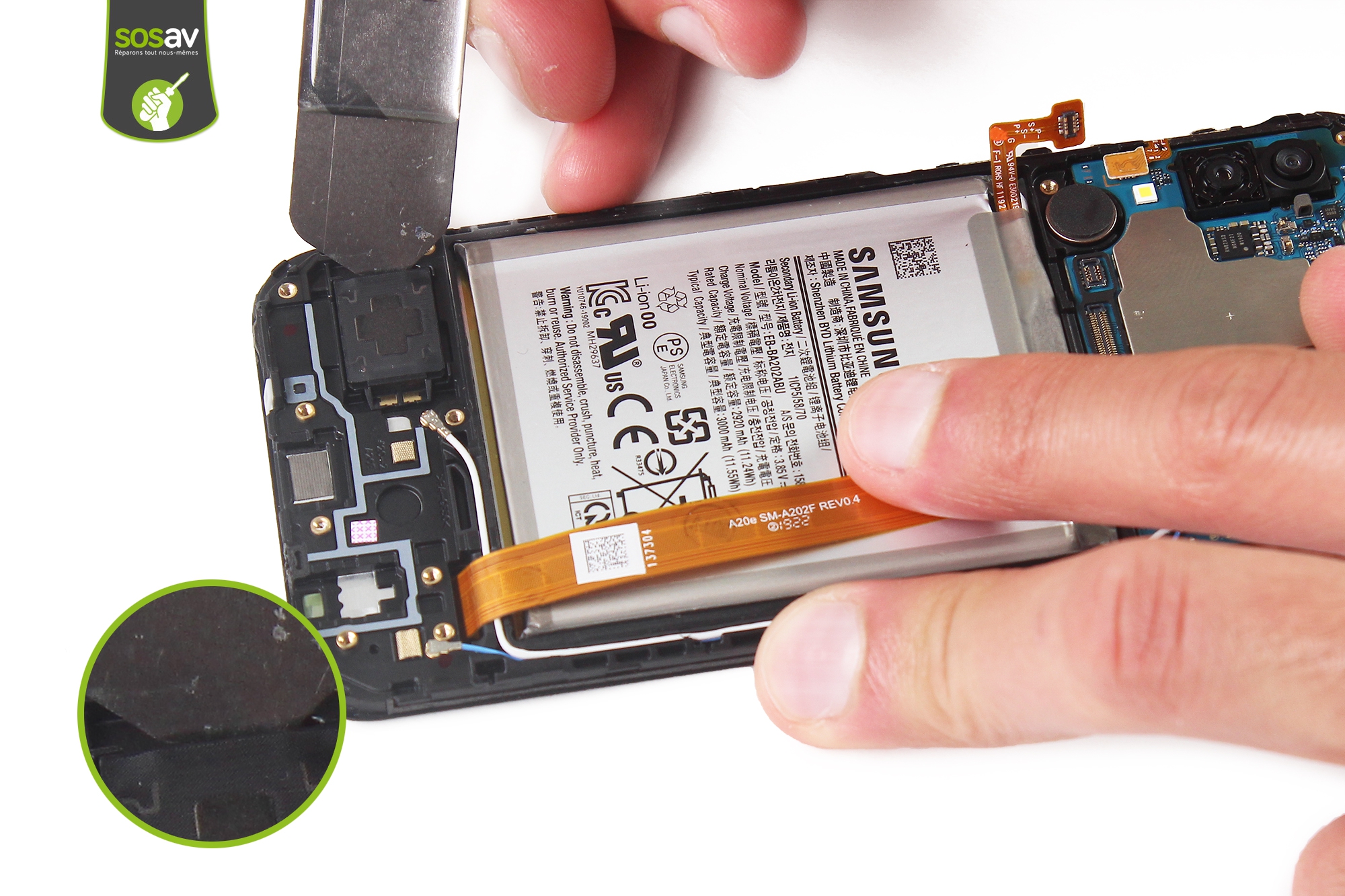

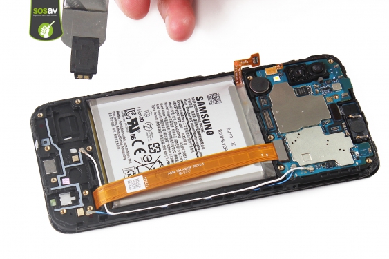

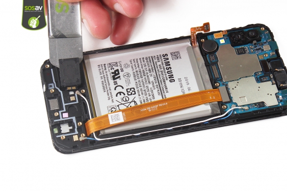

Continuez avec la spatule iSesamo pour extraire doucement le haut-parleur externe désormais accessible.
Votre haut-parleur externe Galaxy A20e est démonté.Si votre Galaxy A20e est devenu muet, remplacez le haut-parleur défaillant grâce à ce tuto !
