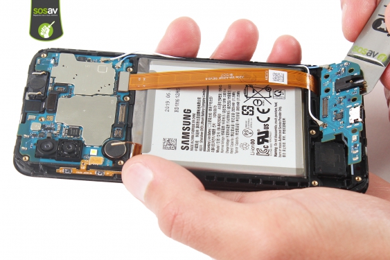

Servez-vous de la spatule en nylon pour déconnecter la nappe côté connecteur de charge...... Puis côté carte mère.Vous pouvez ensuite la retirer.
Votre nappe connecteur de charge est désormais déposée.

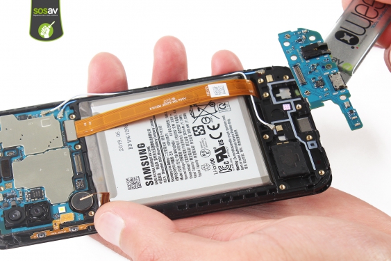

Utilisez de nouveau le tournevis cruciforme pour dévisser la vis entourée en rouge.

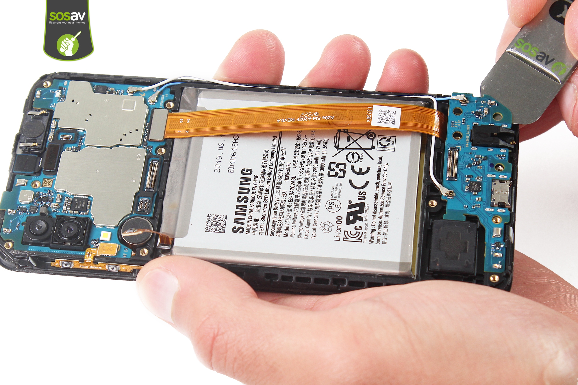

Déconnectez ensuite le câble d'interconnexion WiFi/Bluetooth à l'aide de la spatule en nylon.Puis débranchez également le câble de l'antenne GSM.

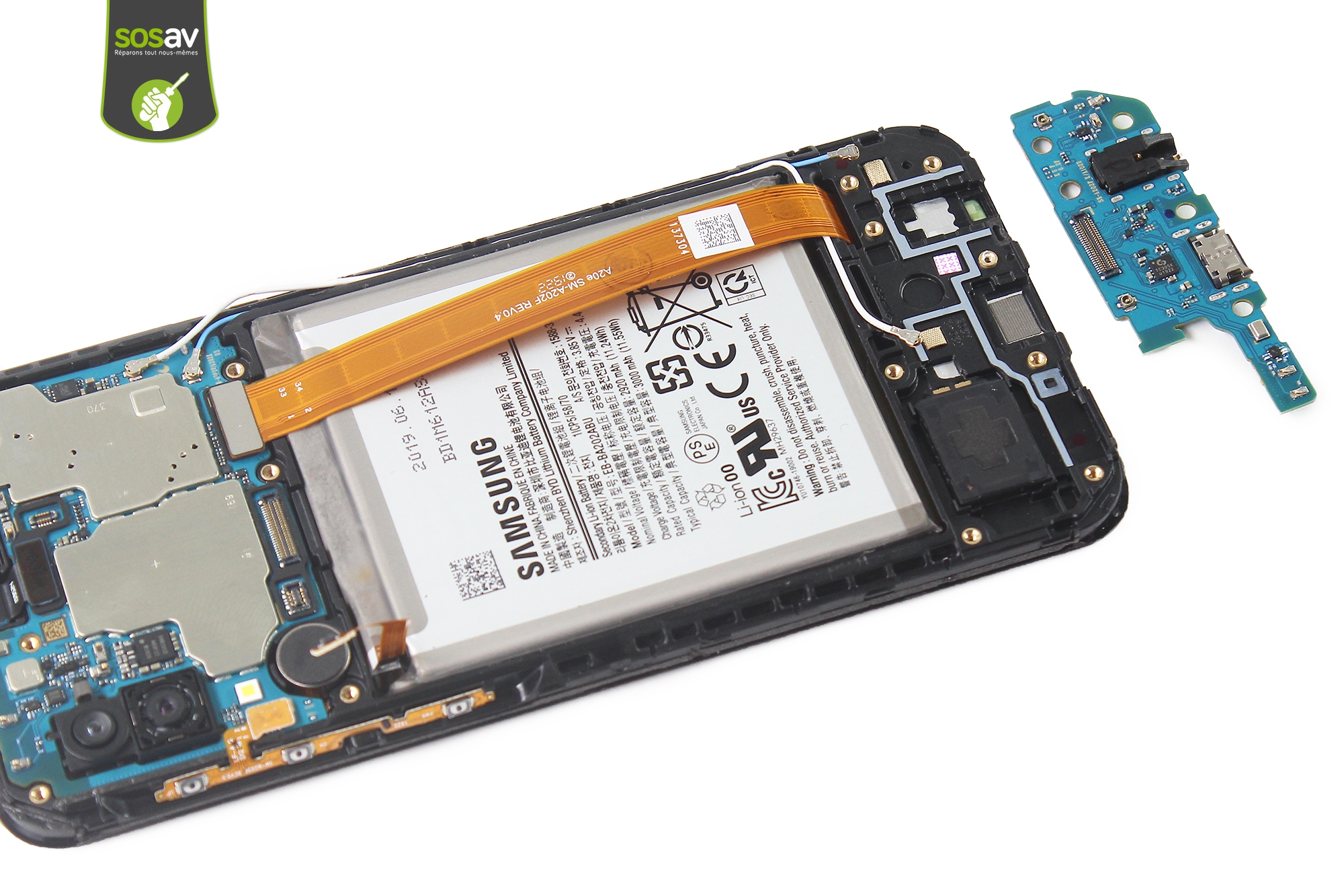

Glissez la spatule iSesamo sous le connecteur de charge pour le sortir.
Votre connecteur de charge Galaxy A20e est à présent déposé.En cas de problèmes de charge, vous savez quoi faire grâce à ce tuto gratuit !
