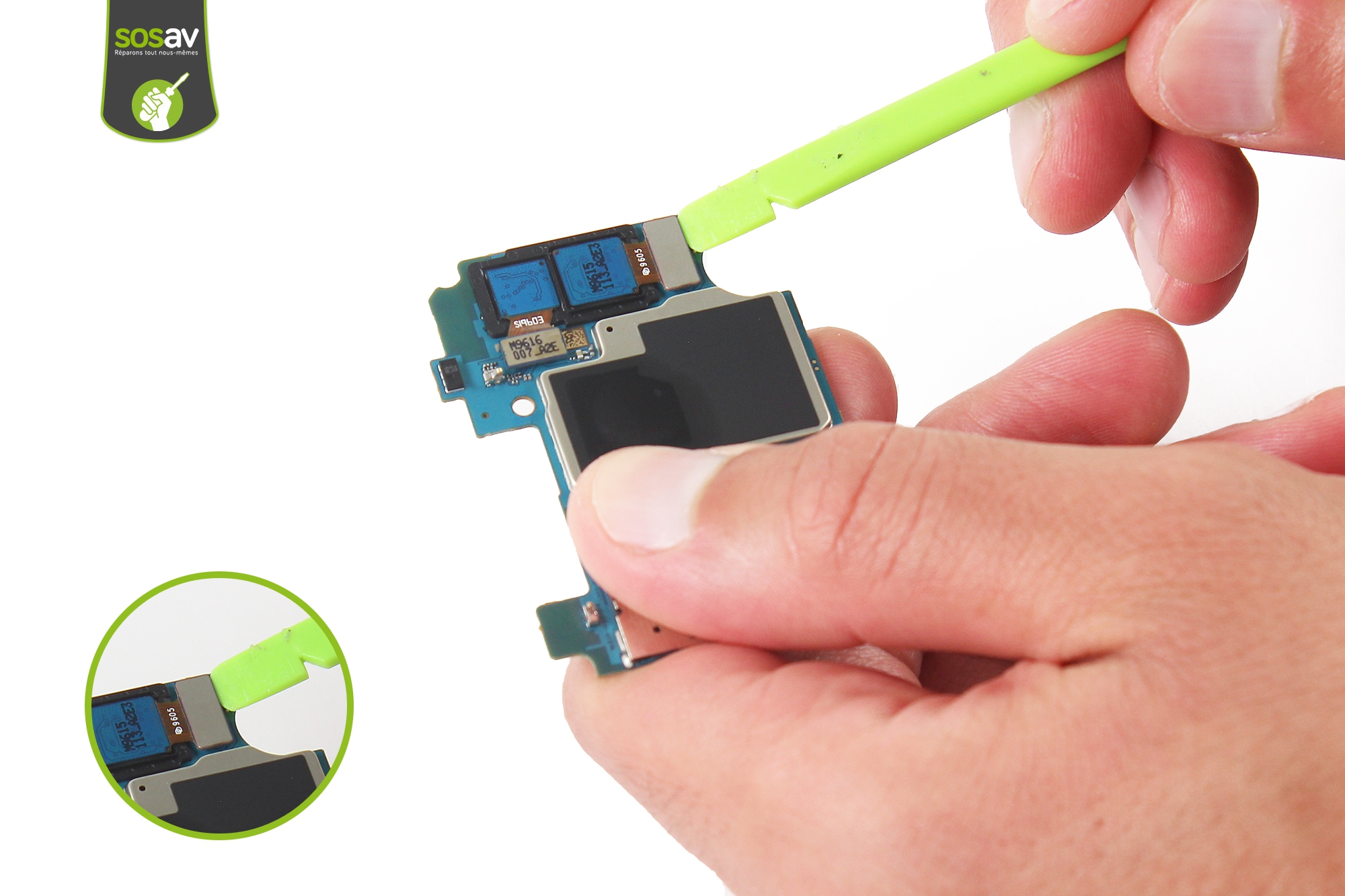

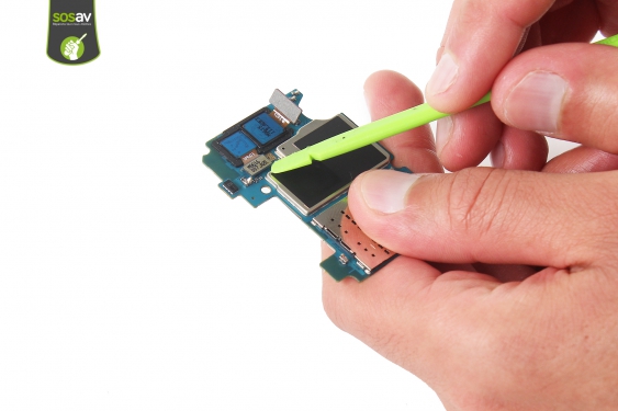

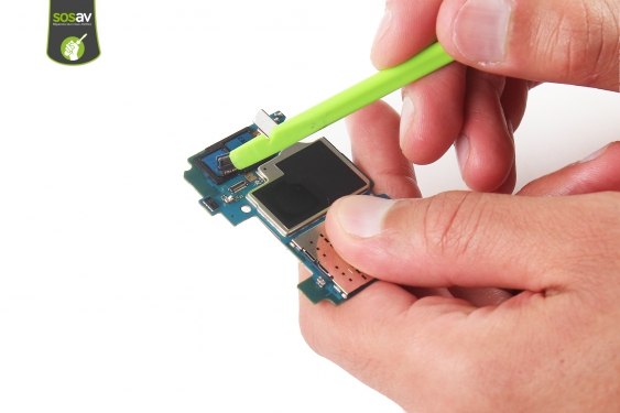

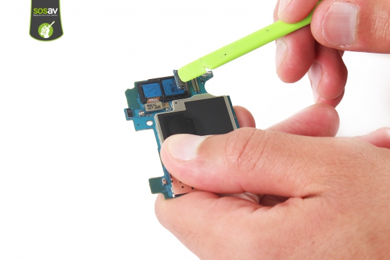

Convservez la spatule en nylon pour déverrouiller la première nappe de la caméra arrière.Faites de même pour la seconde nappe.

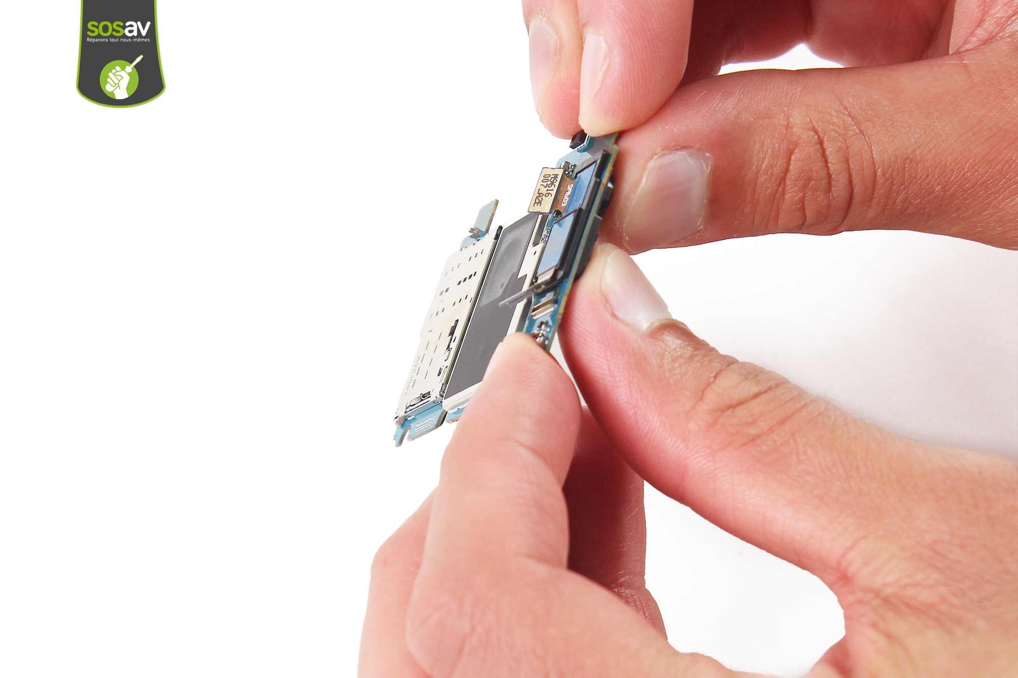

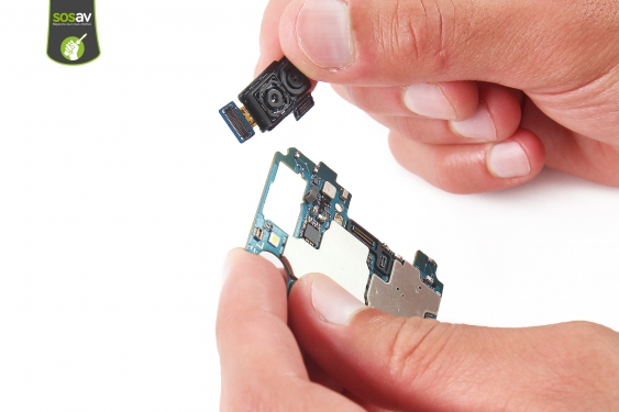

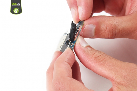

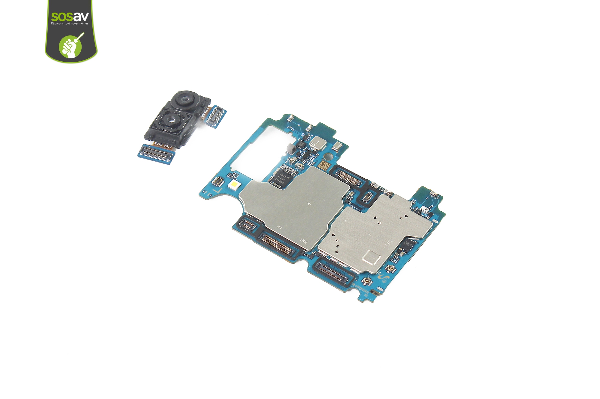

Vous pouvez à présent séparer la caméra arrière de la carte mère en la poussant délicatement hors de son emplacement.
Votre carte mère et caméra arrière Galaxy A20e sont démontées ! En cas de problème de photo ou de carte mère HS, suivez ce guide gratuit pour installer une nouvelle caméra arrière ou une carte mère reconditionnée !
Pour remonter votre Galaxy A20e suivez ce guide en sens inverse.
