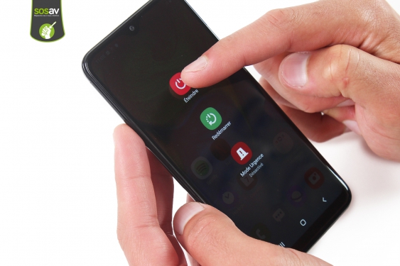

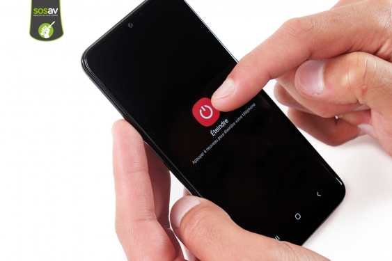

Avant de remplacer vos câbles d'interconnexion Galaxy A20e, nous vous conseillons d'éteindre votre smartphone, pour des raisons de sécurité évidentes.Pour cela, restez appuyé sur le bouton On/Off situé sur la tranche droite.Puis validez par "Eteindre".

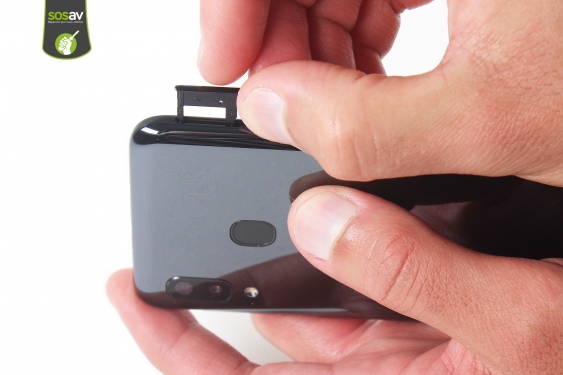

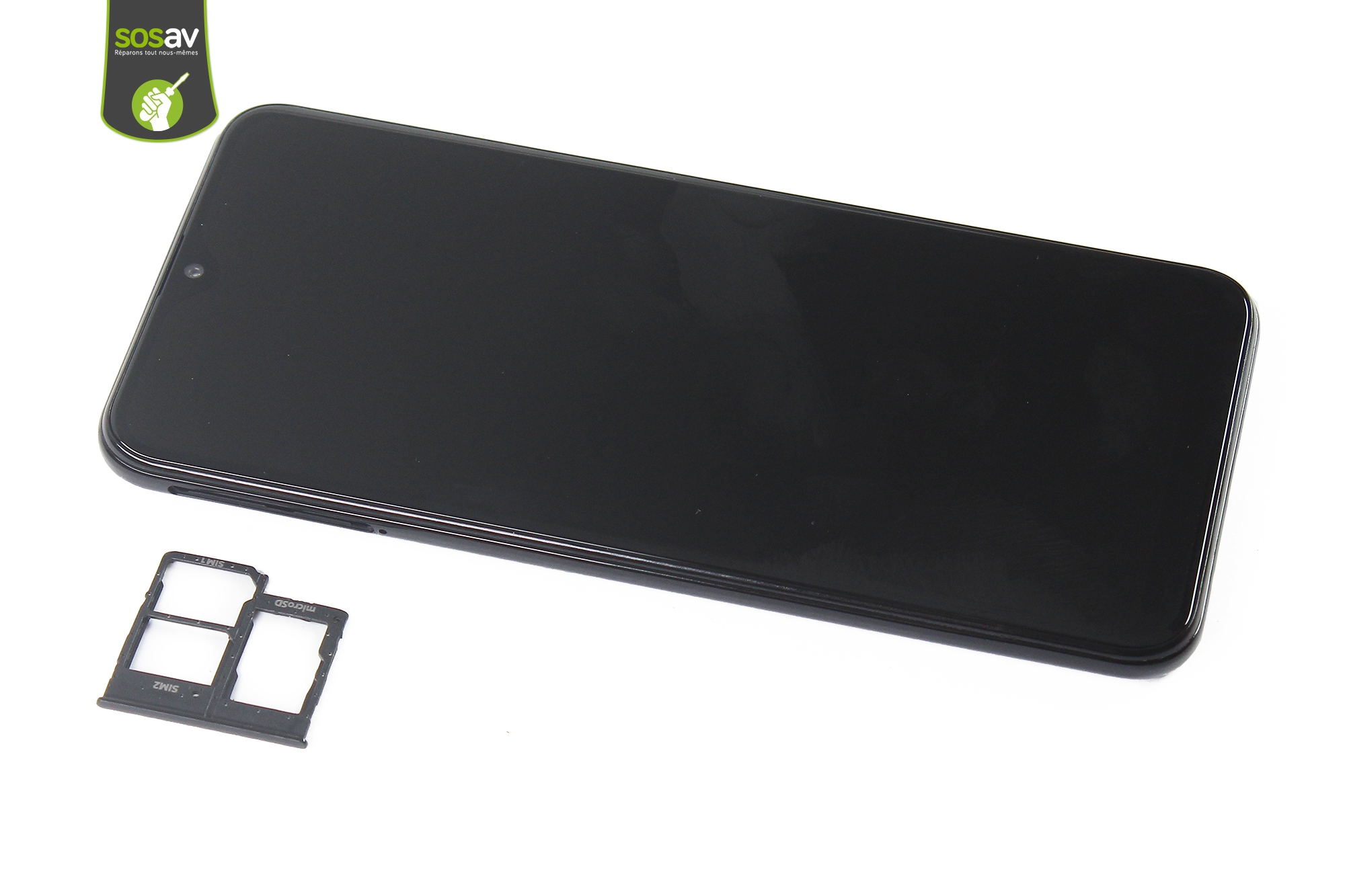

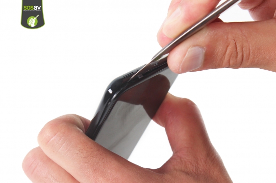

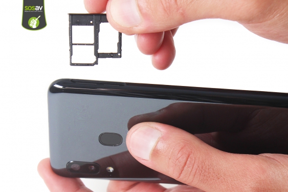

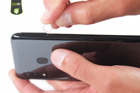

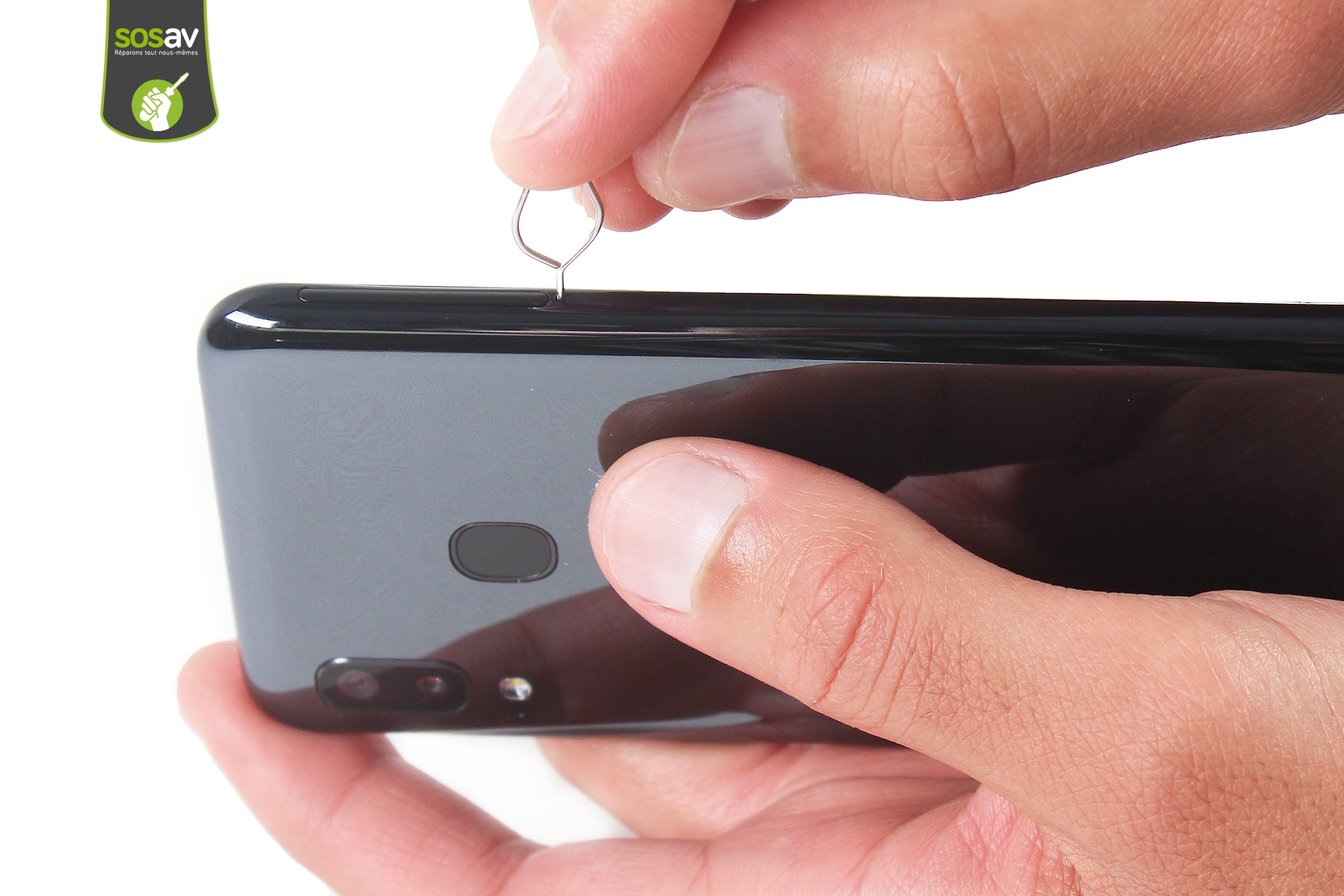

Insérez l'extracteur SIM (présent dans la boîte de votre téléphone ou dans notre kit outils) dans le trou du tiroir SIM qui se trouve sur la tranche opposée.Vous sentirez le tiroir SIM s'éjecter de lui-même.Il ne vous reste plus qu'à le retirer.
Le tiroir SIM & SD est extrait.

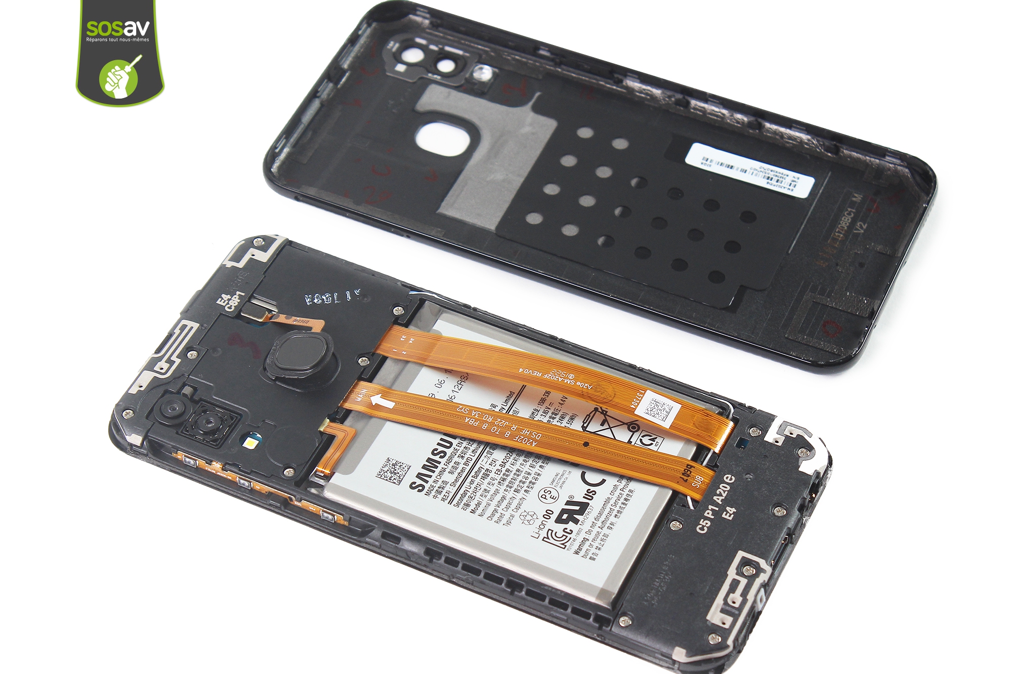

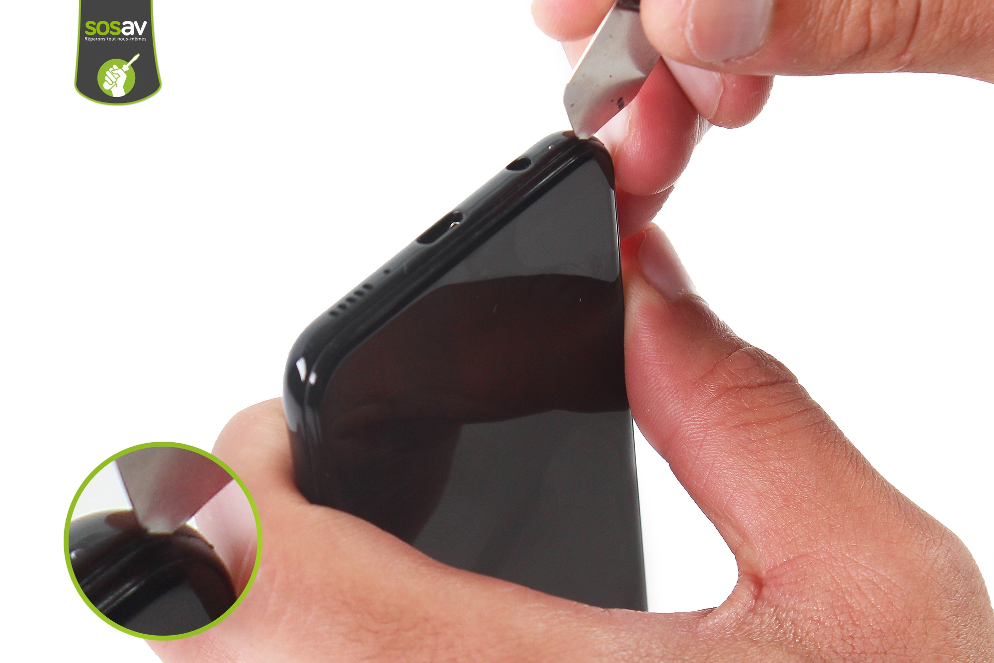

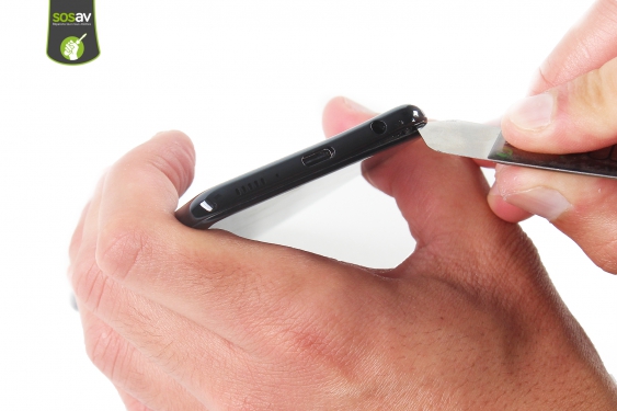

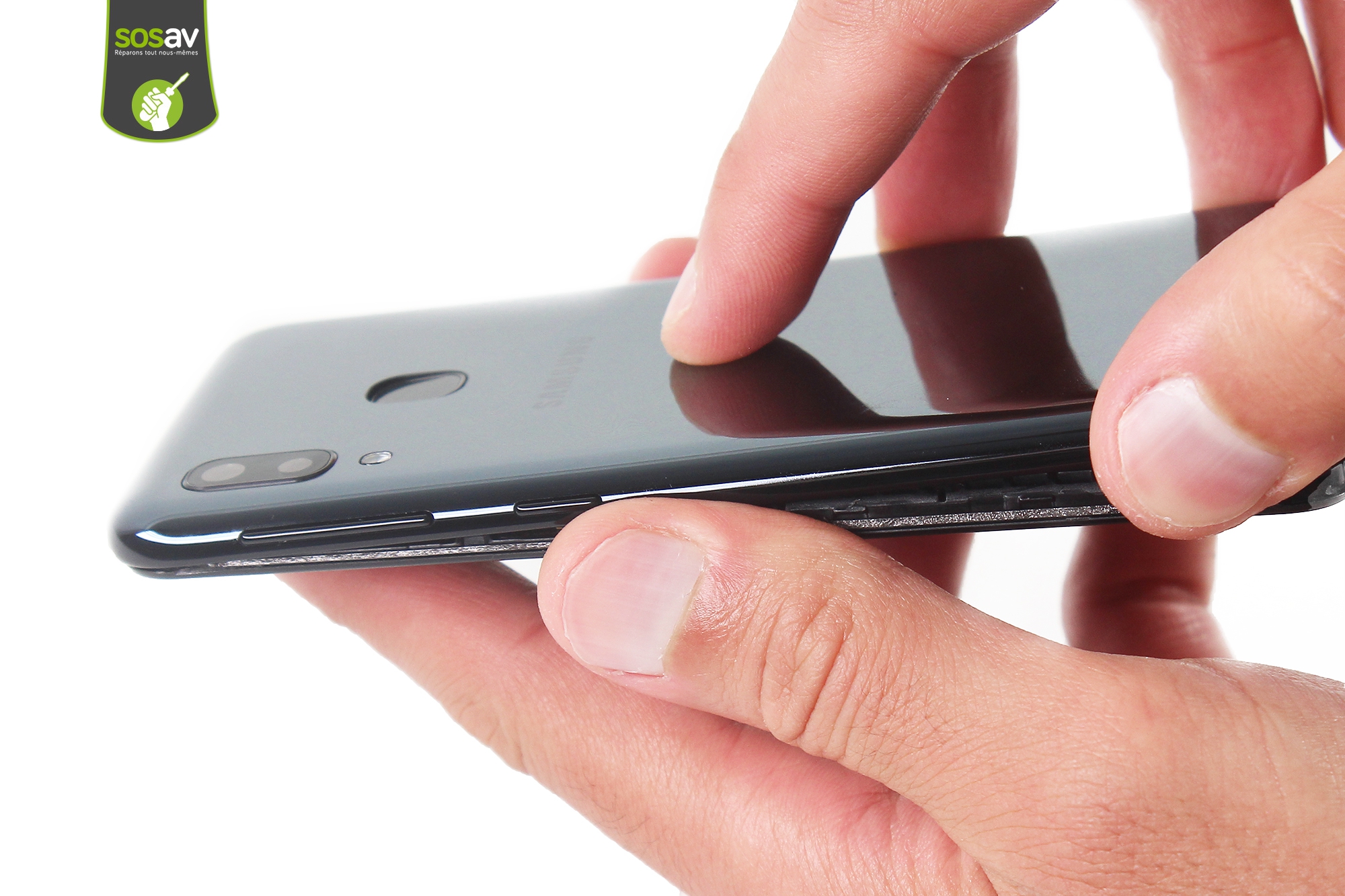

Insérez délicatement la spatule iSesamo sur un coin pour commencer à déclipser la coque arrière.Faites levier sur un deuxième côté afin de pouvoir déclipser tout le bas de la coque.

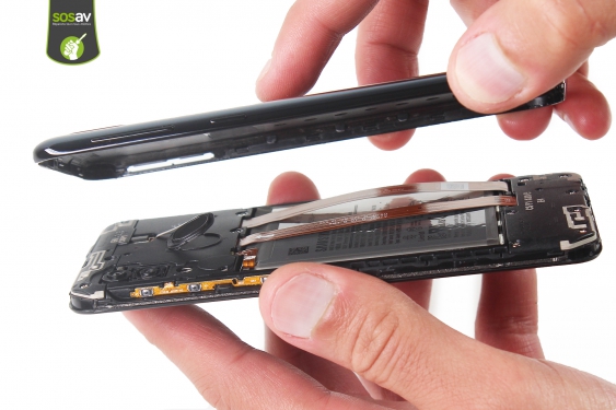

A présent, vous pouver saisir et déclipser entièrement la coque arrière.
La coque arrière est déclipsée.

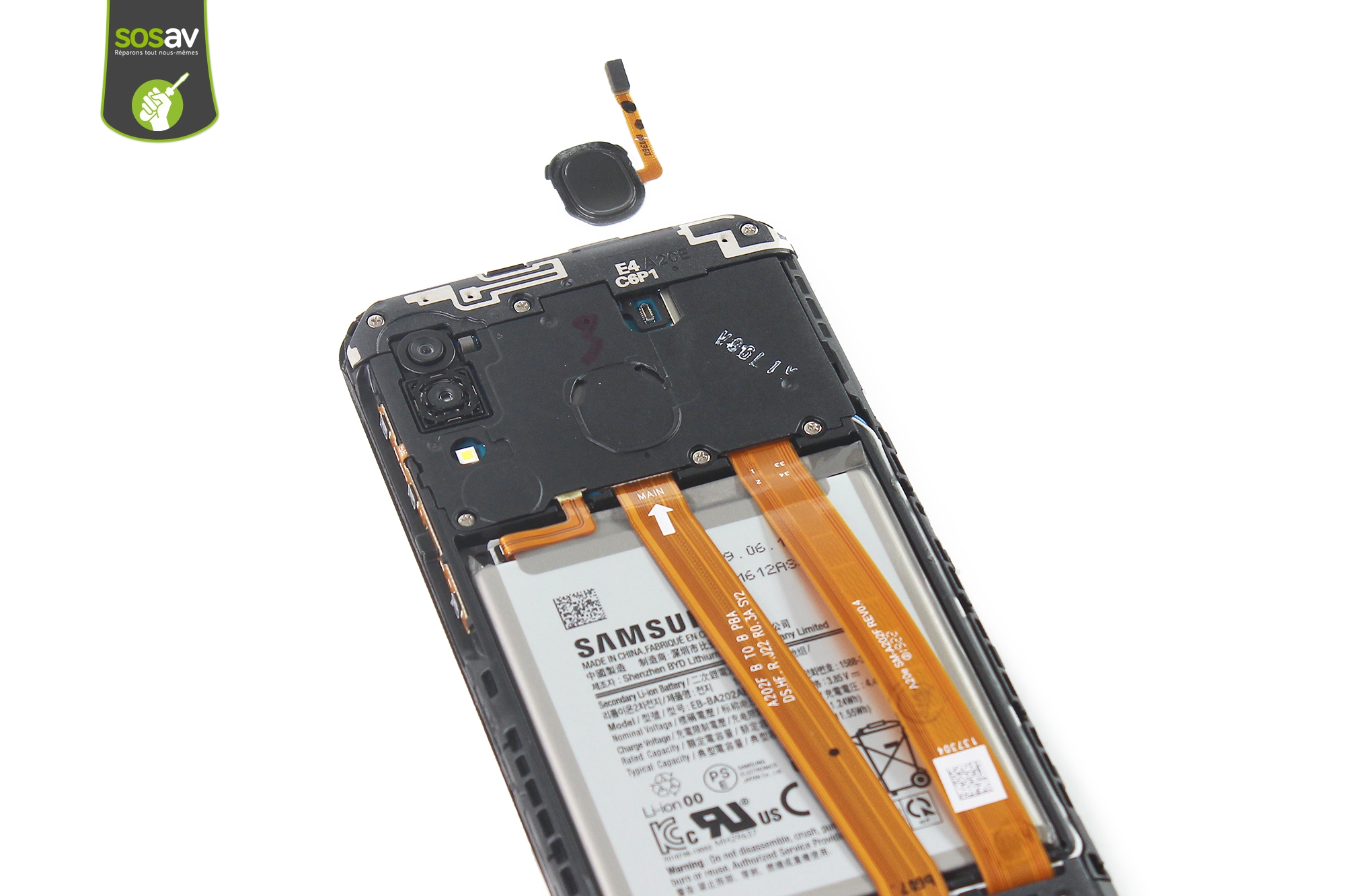

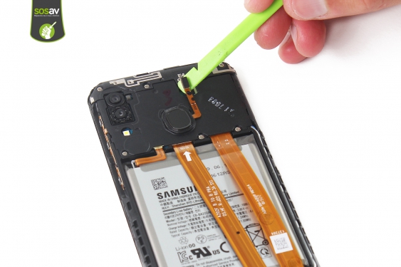

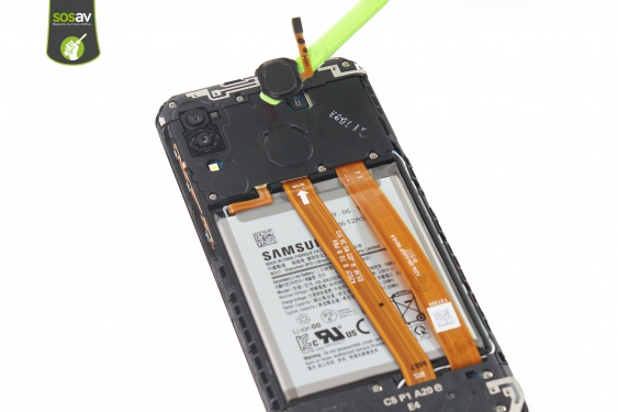

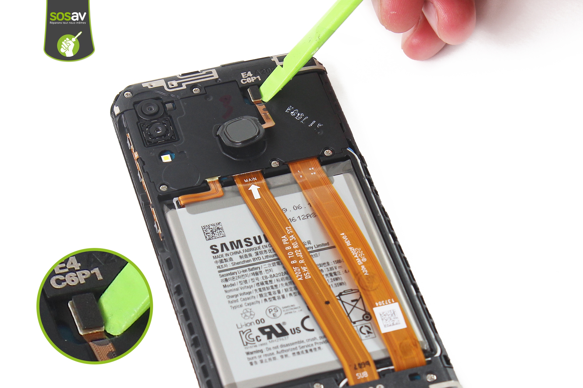

Utilisez la spatule en nylon pour déverrouiller la nappe du capteur d'empreinte. Puis retirez-le.
Le capteur d'empreinte est déposé.

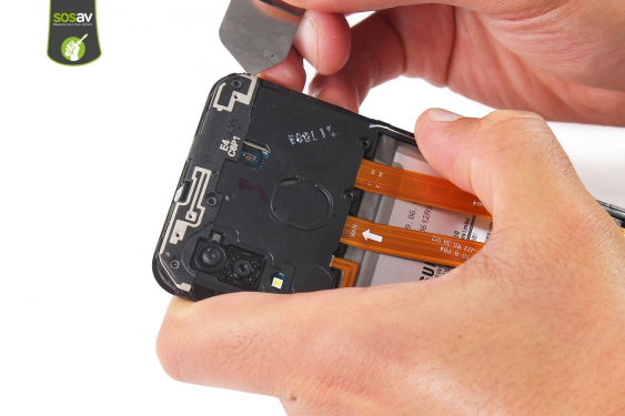

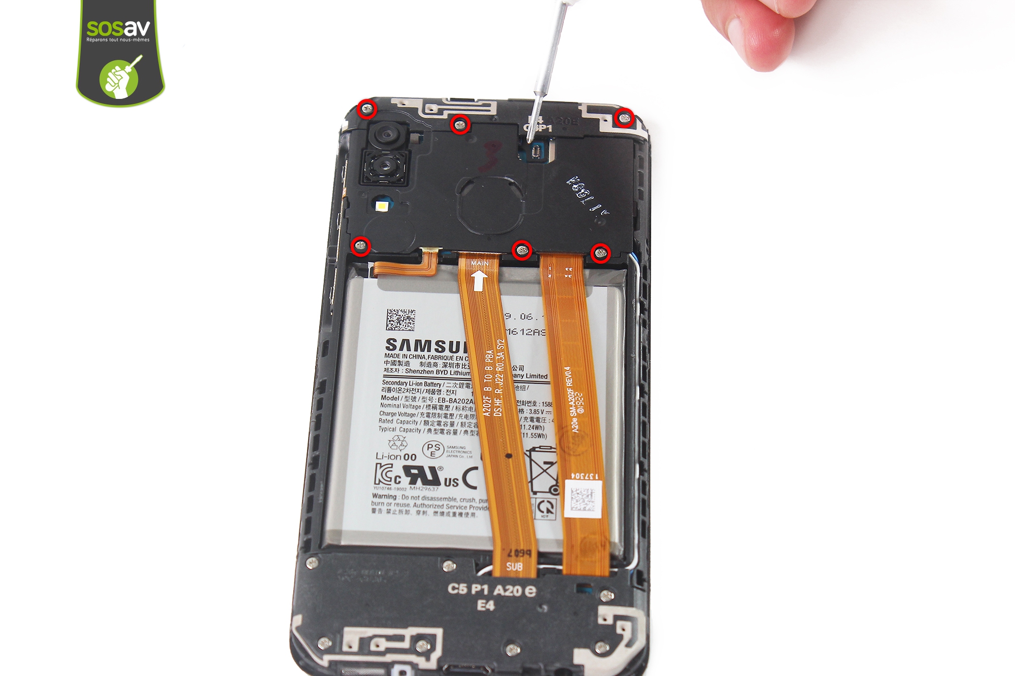

Dévissez les 6 vis cruciformes entourées en rouge. (Photo 1)Puis retirez le cache plastique à l'aide de la spatule iSesamo.
Le cache plastique de protection est extrait.Une fois dévissé, vous verrez qu'il est en réalité en 2 parties :)

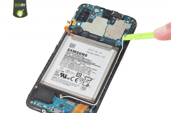

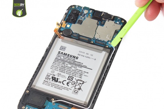

Avant de poursuivre, déconnectez la batterie avec la spatule en nylon.C'est une mesure de précaution pour éviter les risques de courts-circuits au cours de la suite de la réparation Galaxy A20e.

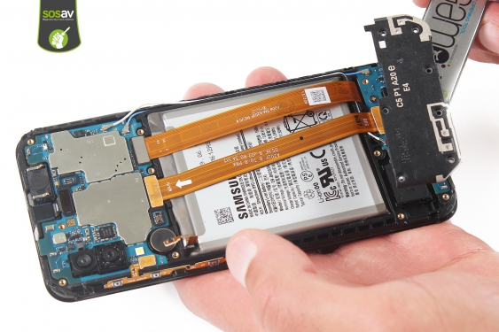

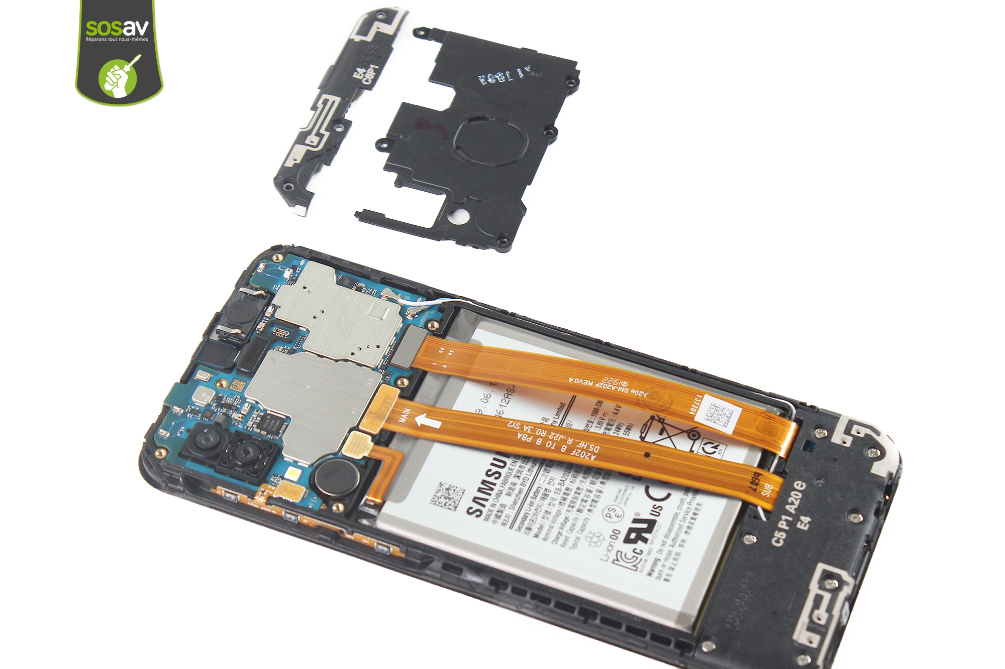

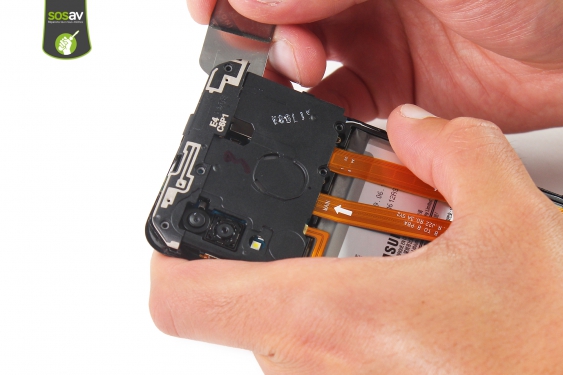

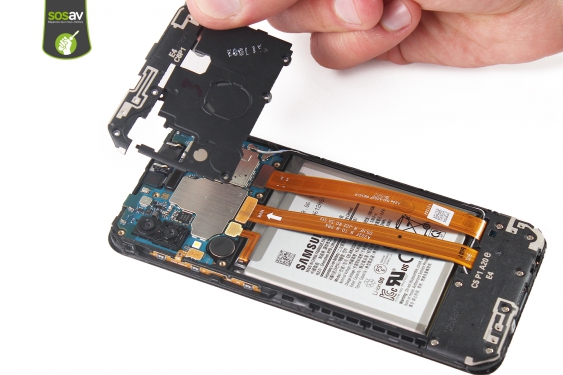

Reprenez le tournevis cruciforme pour dévisser les 7 vis entourées en rouge. (Photo 1)Puis soulevez délicatement le bloc antenne grâce à la iSesamo.
Le bloc antenne est démonté.

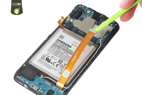

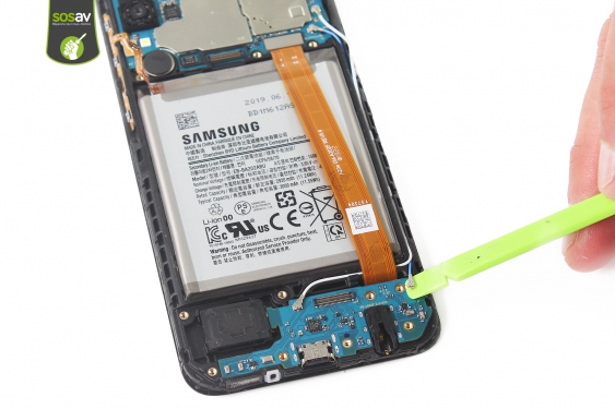

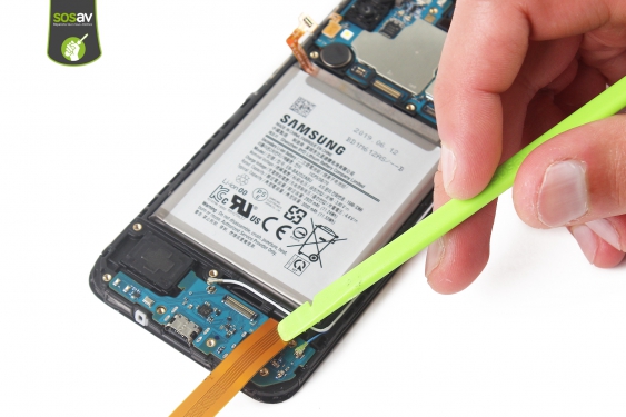

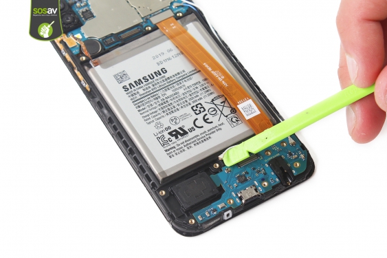

Servez-vous de la spatule en nylon pour déconnecter la nappe côté connecteur de charge...... Puis côté carte mère.Vous pouvez ensuite la retirer.
Votre nappe connecteur de charge est désormais déposée.

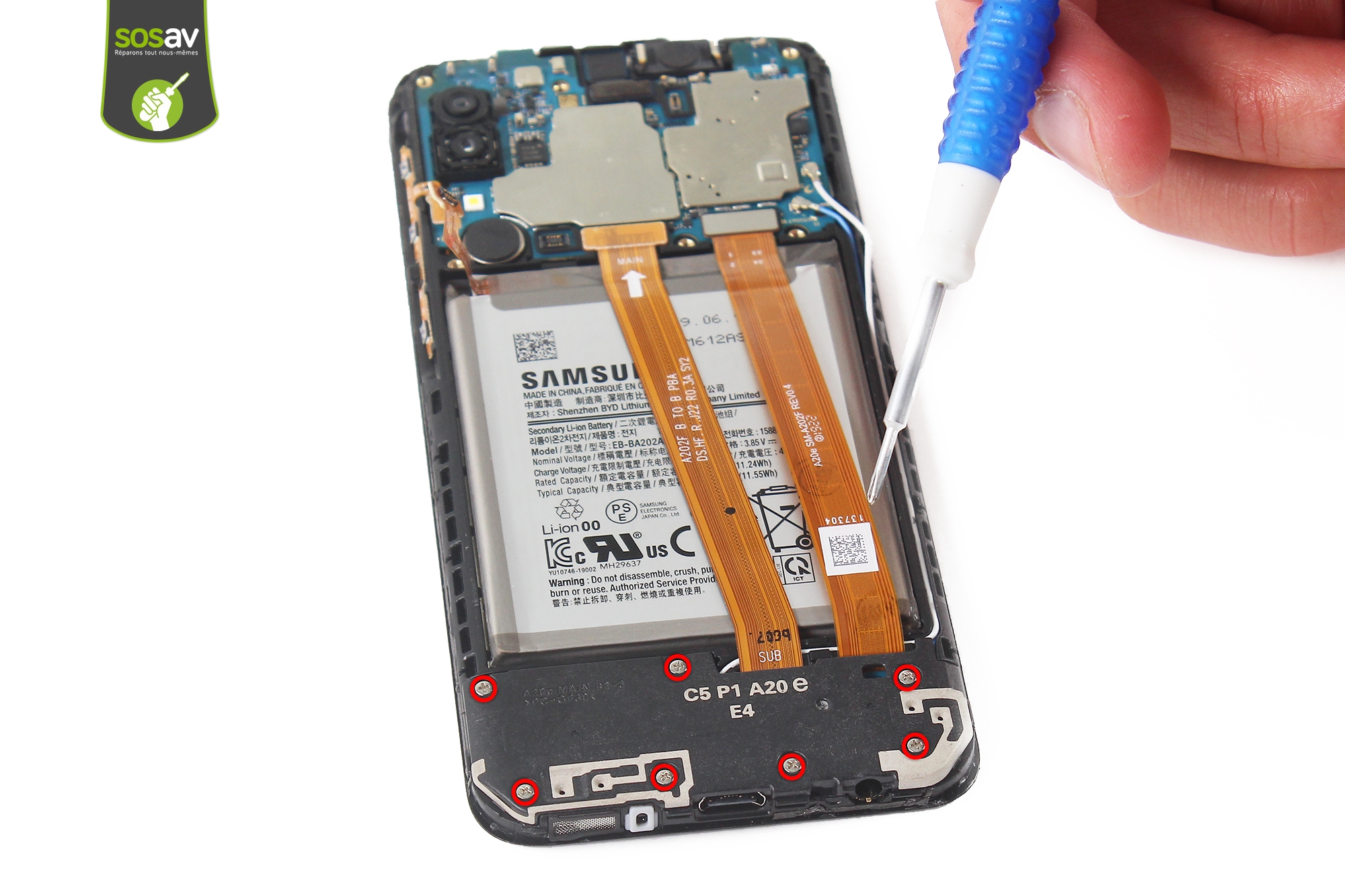

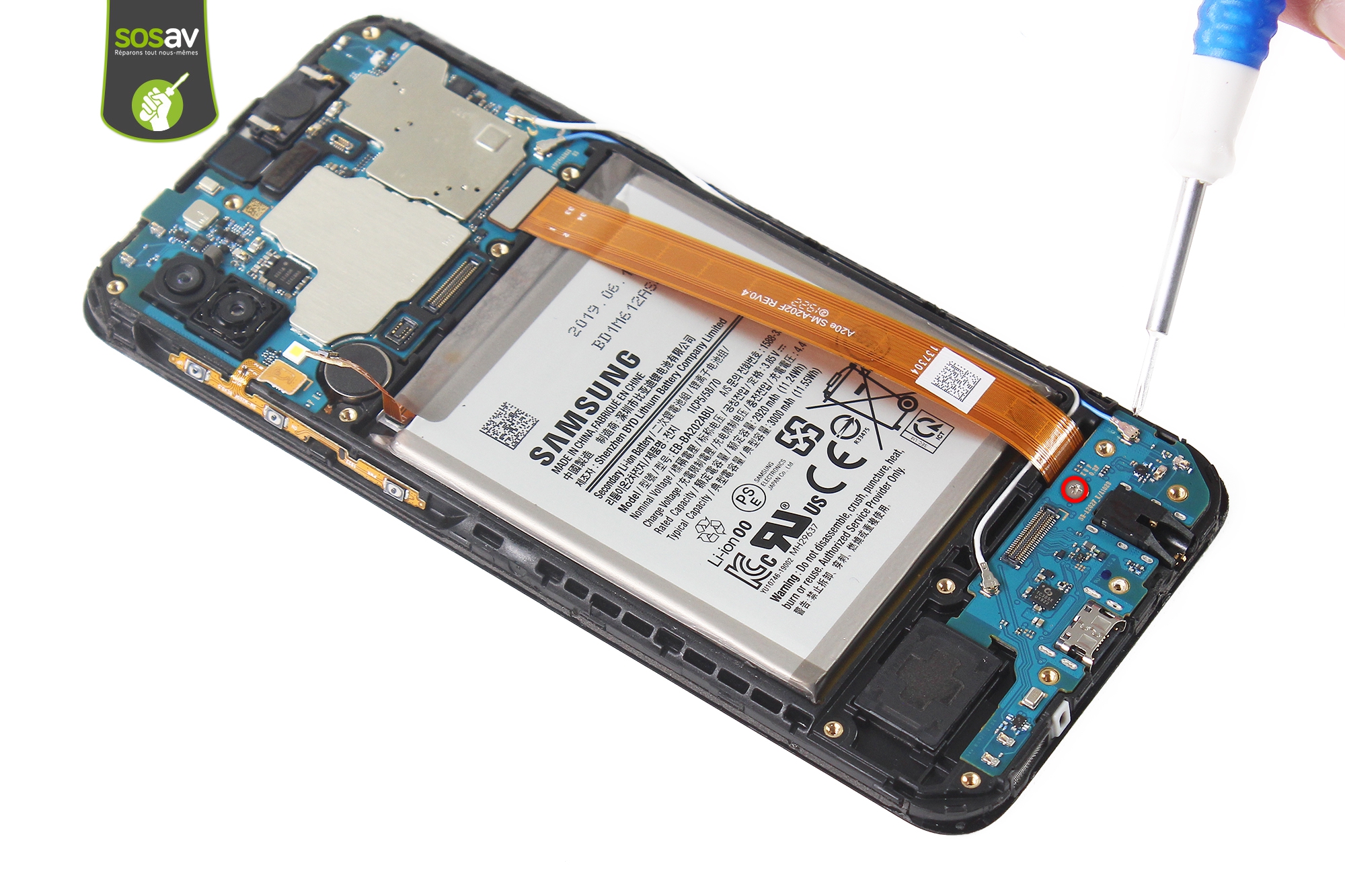

Utilisez de nouveau le tournevis cruciforme pour dévisser la vis entourée en rouge.

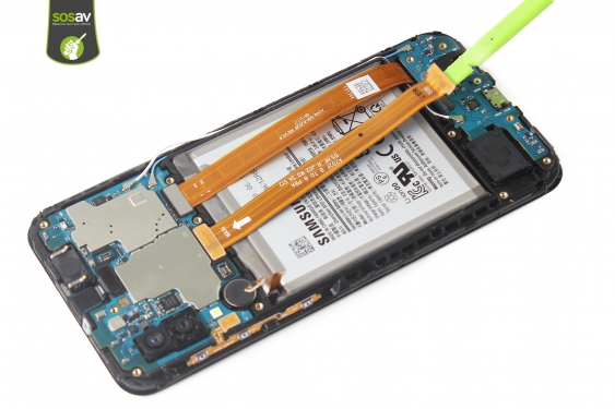

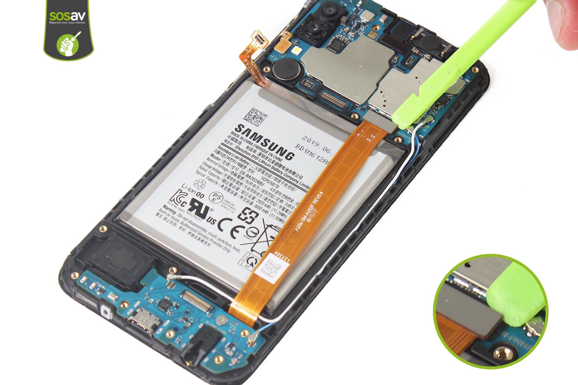

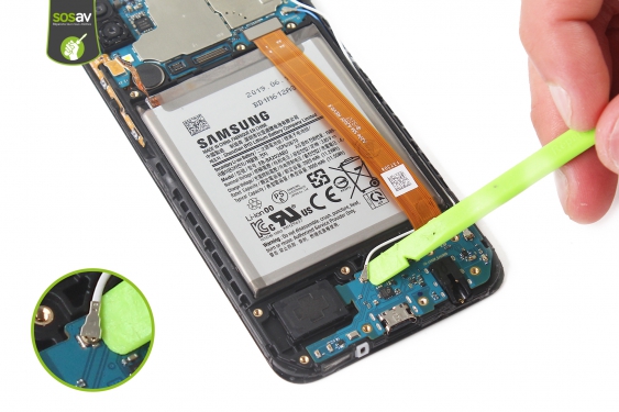

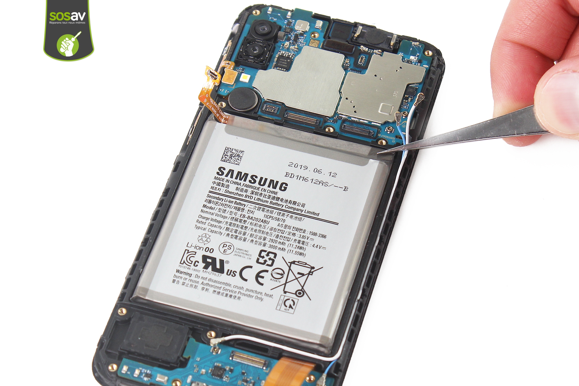

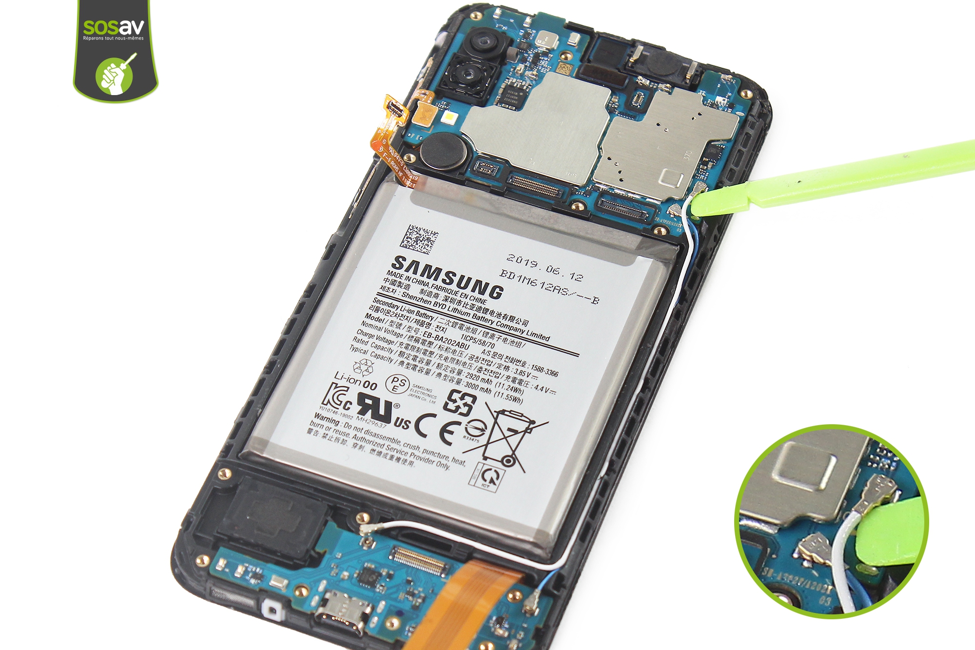

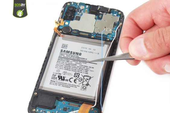

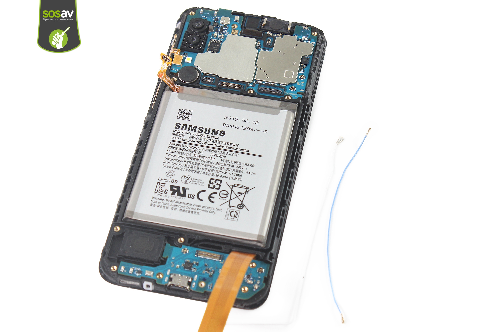

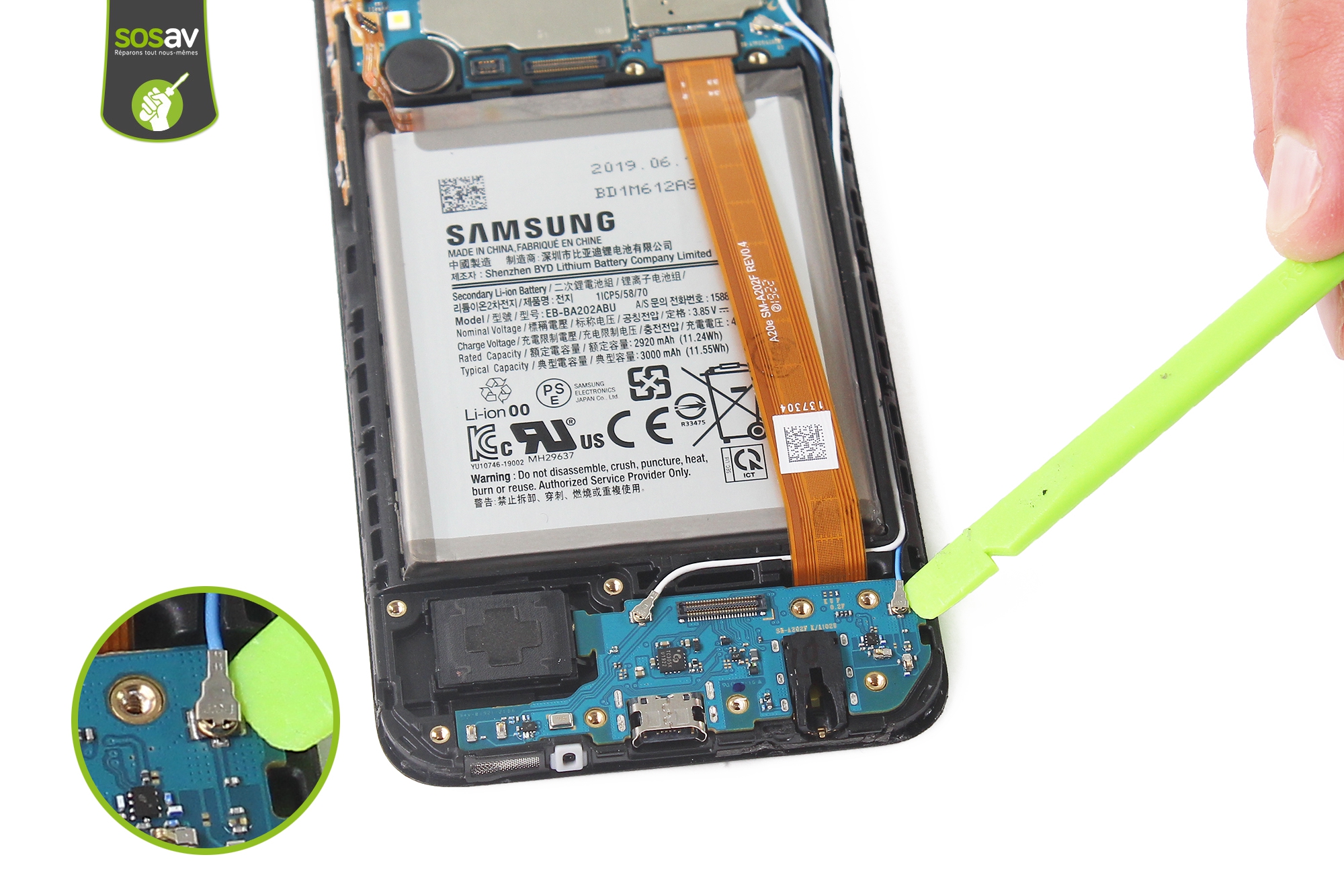

Déconnectez ensuite le câble d'interconnexion WiFi/Bluetooth à l'aide de la spatule en nylon.Puis débranchez également le câble de l'antenne GSM.

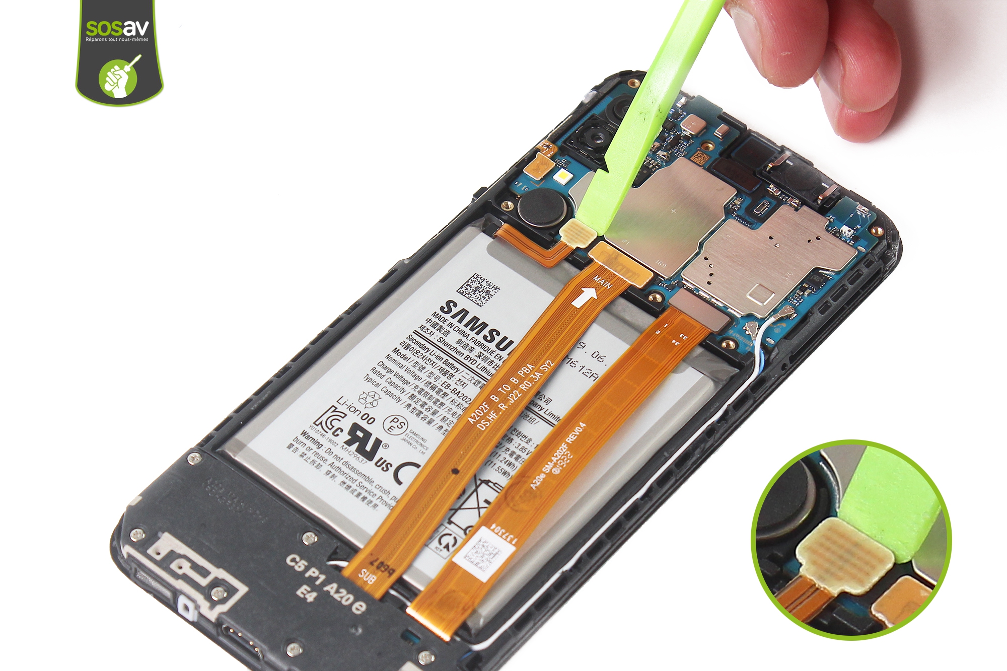

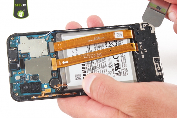

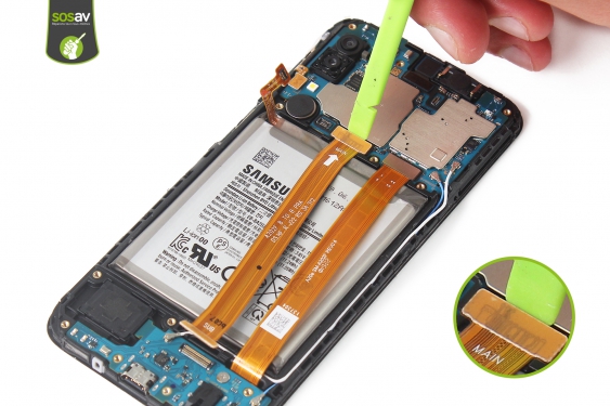

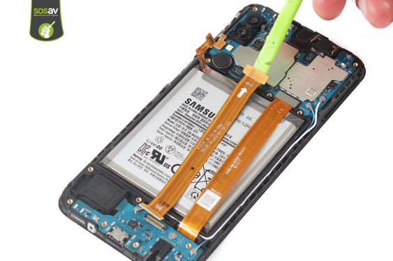

Conservez la spatule en nylon pour déverrouiller la nappe de l'écran.Basculez-la afin de rendre les câbles d'interconnexion totalement accessibles.

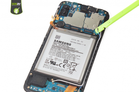

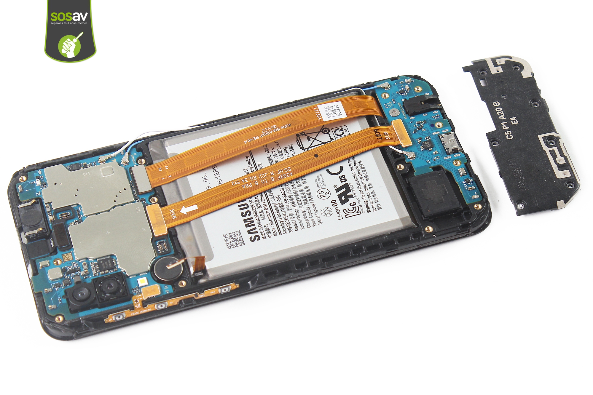

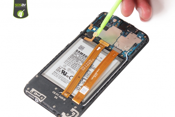

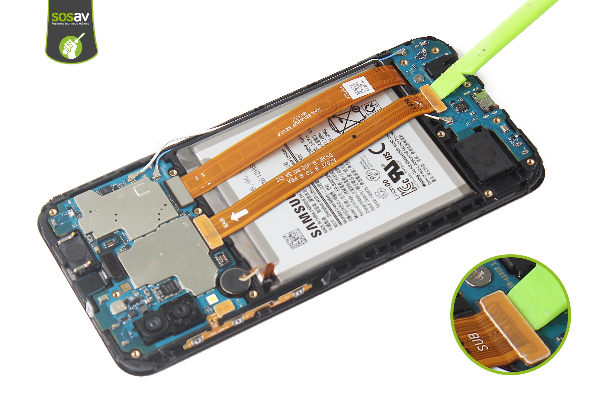

Poursuivez en débranchant les deux câbles d'interconnexion côté carte mère.

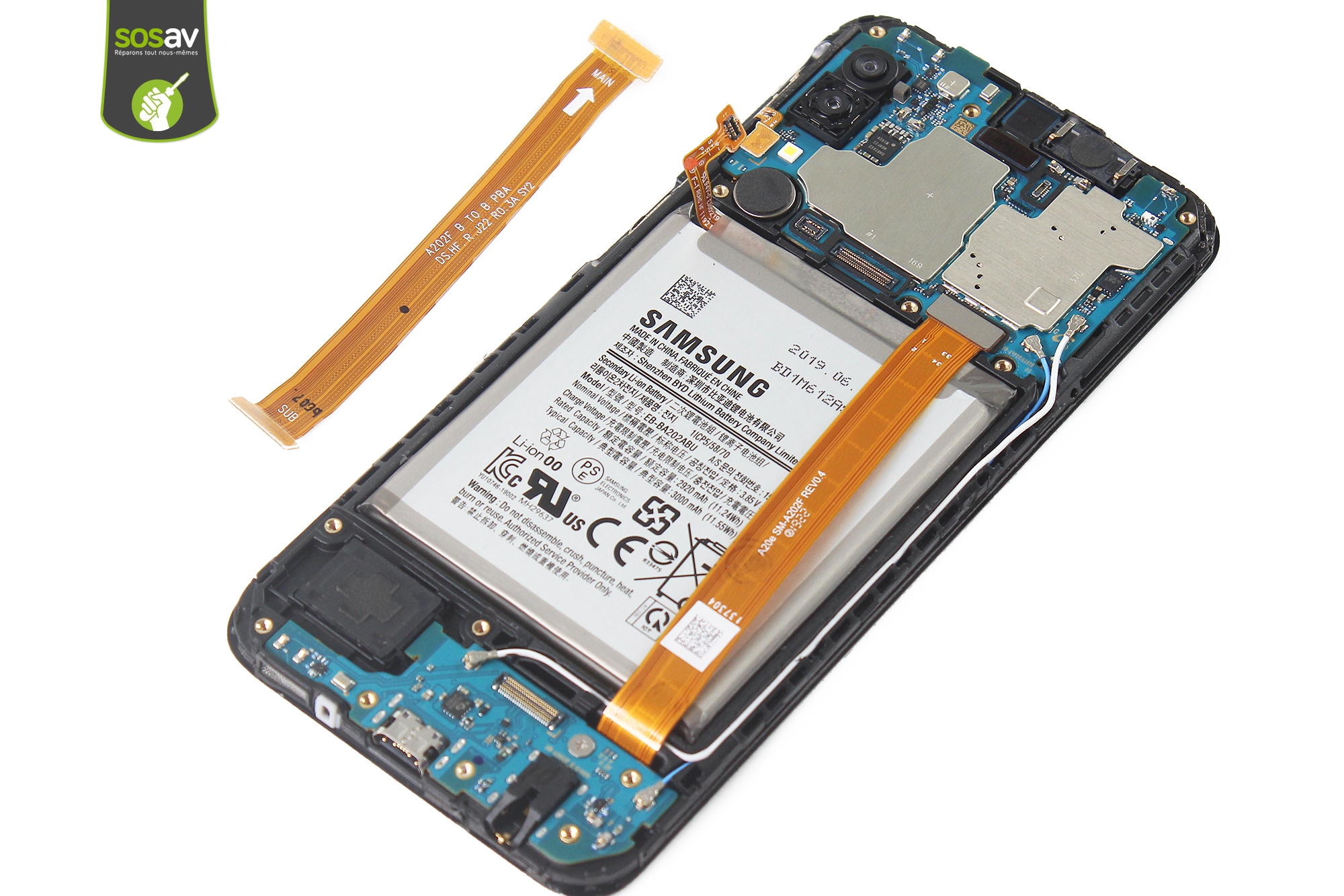

Saisissez les 2 câbles avec la pince pour les extirper en délicatesse du châssis écran.
Vos câbles d'interconnexion Galaxy A20e sont extraits.En cas de problème de réseau ou de WiFi/Bluetooth, suivez ce tuto gratuit pour les remplacer facilement !
