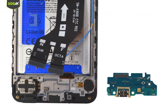

Débranchez les connectiques de la rallonge d'interconnexion pour la mettre de coté.

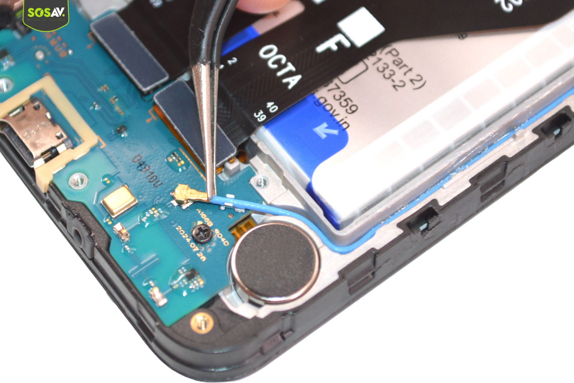

Détachez le câble coax du connecteur de charge.

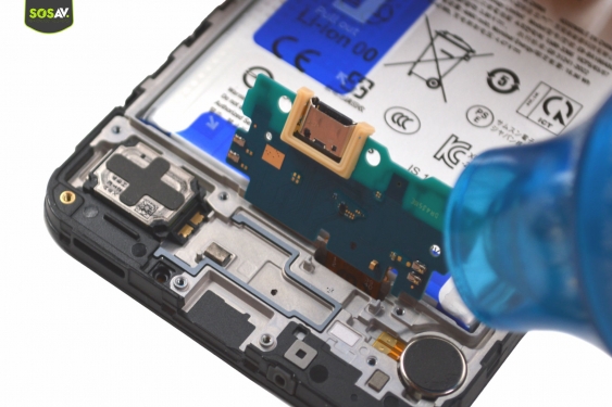

Faites basculer le connecteur de charge vers le haut.
Chauffez légèrement la nappe puis introduisez le levier sous la nappe pour libérer le connecteur de charge.

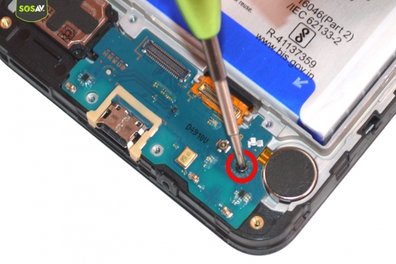

Retirez la vis cruciforme.

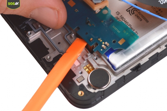

Pour remonter votre Galaxy A16 5G suivez ce guide en sens inverse.
