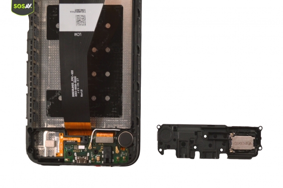

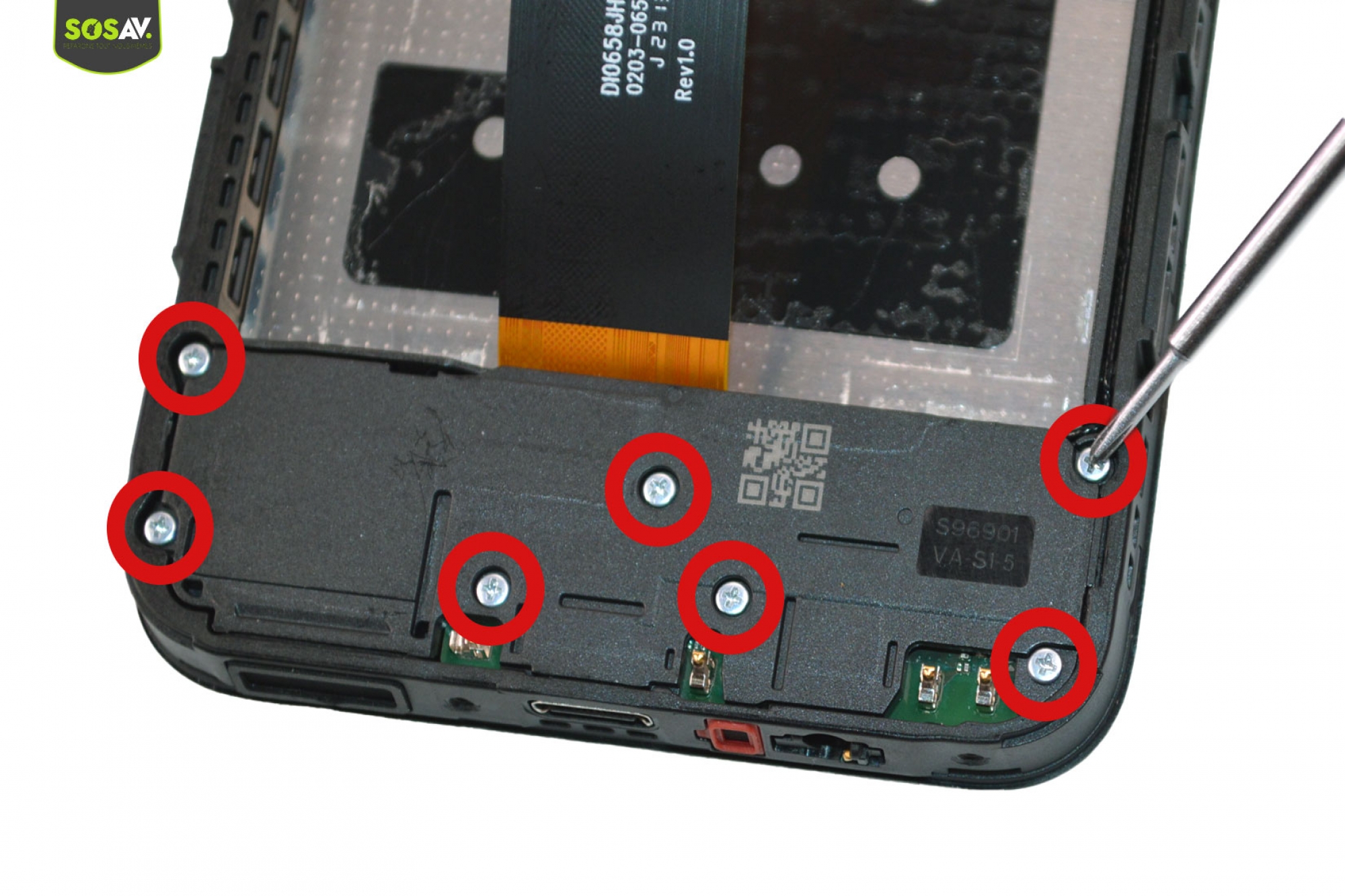

Enlevez les 7 vis cruciforme de la partie basse du téléphone.

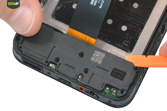

Glissez le levier sous le composant pour le déclipser.

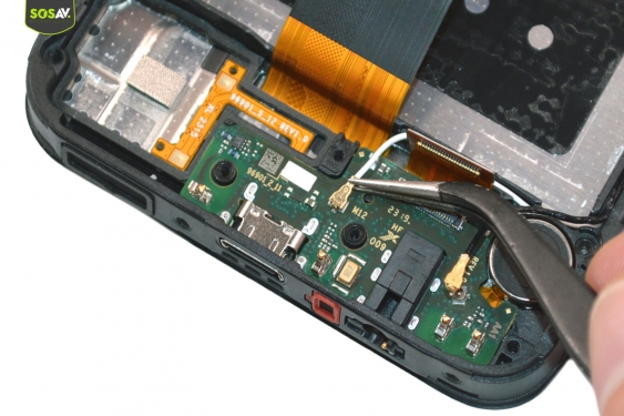

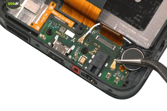

Utilisez la spatule pour débrancher la nappe de l'écran puis détachez les câbles coaxiaux.

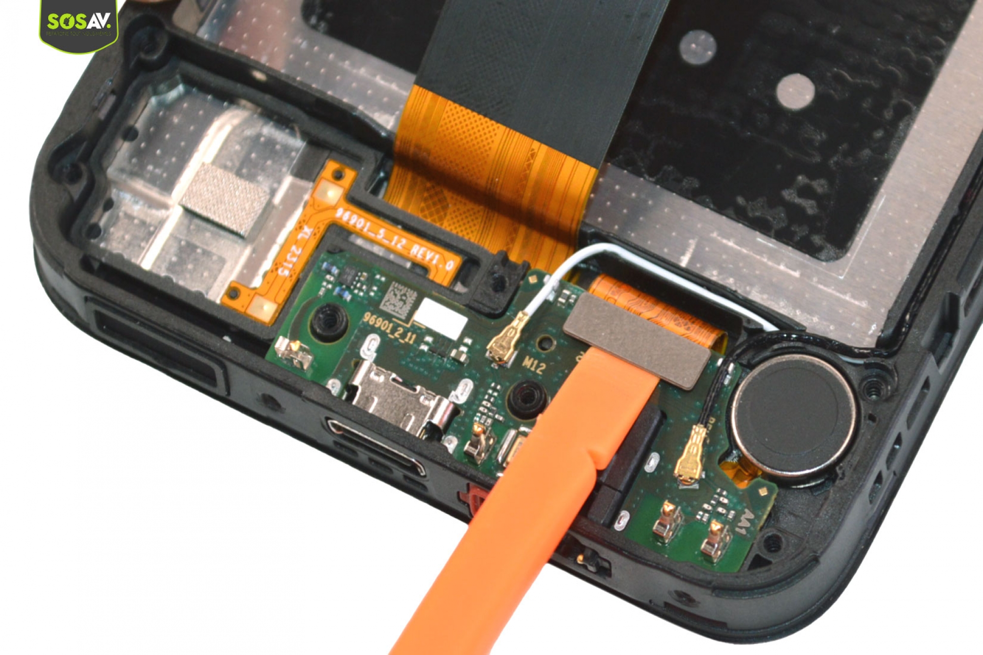

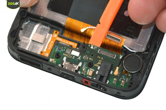

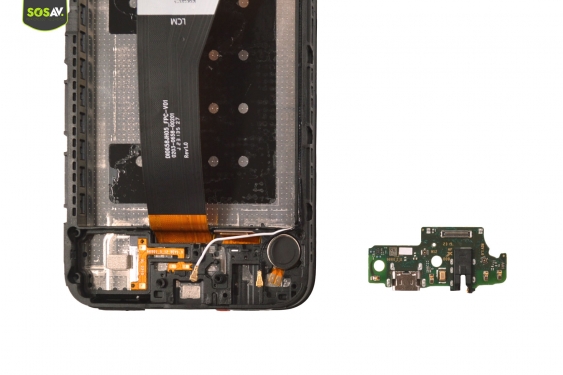

Introduisez le levier sous le connecteur de charge pour faire levier et extraire le composant du bloc écran.

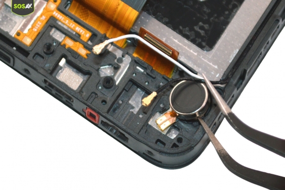

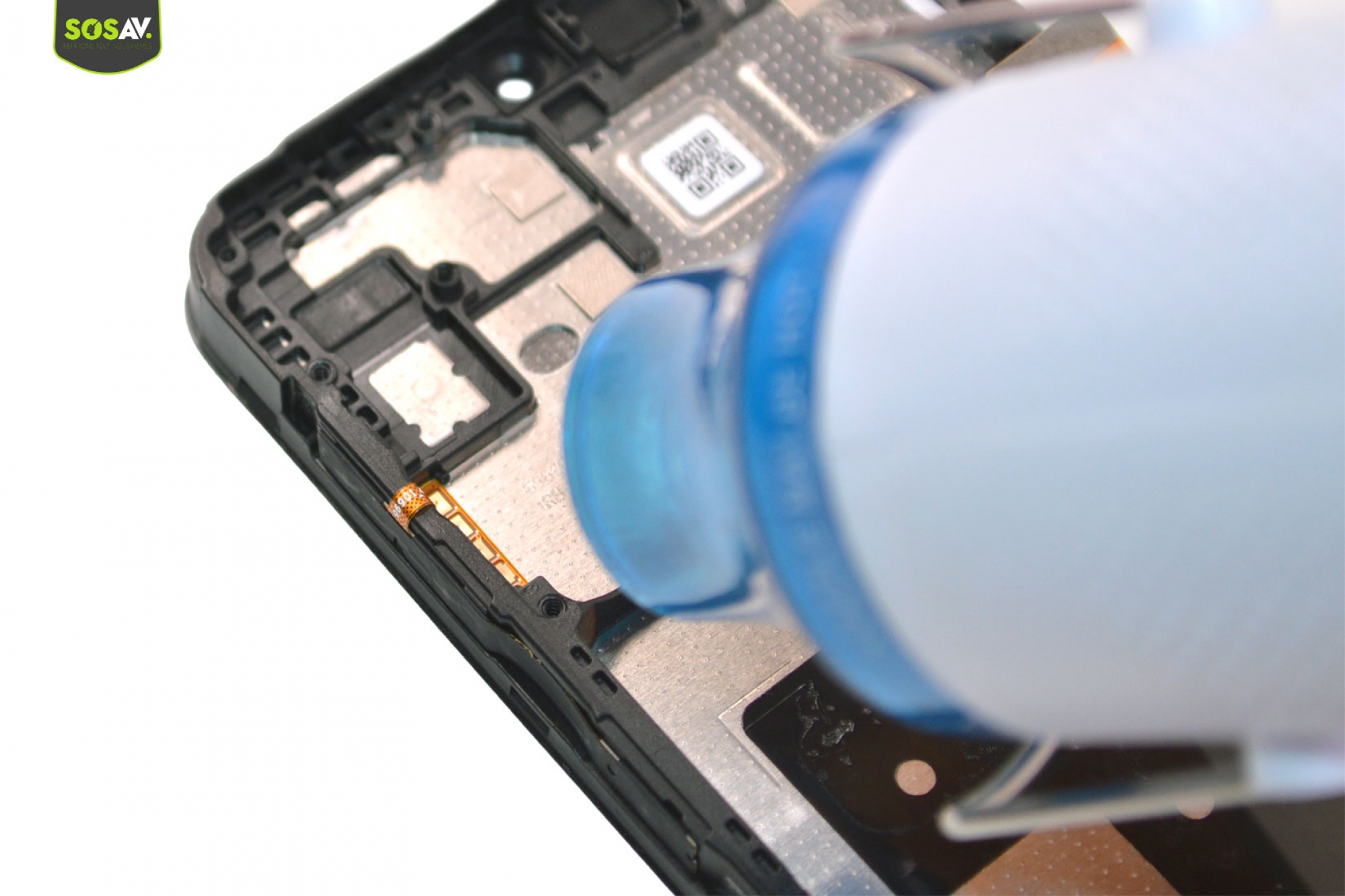

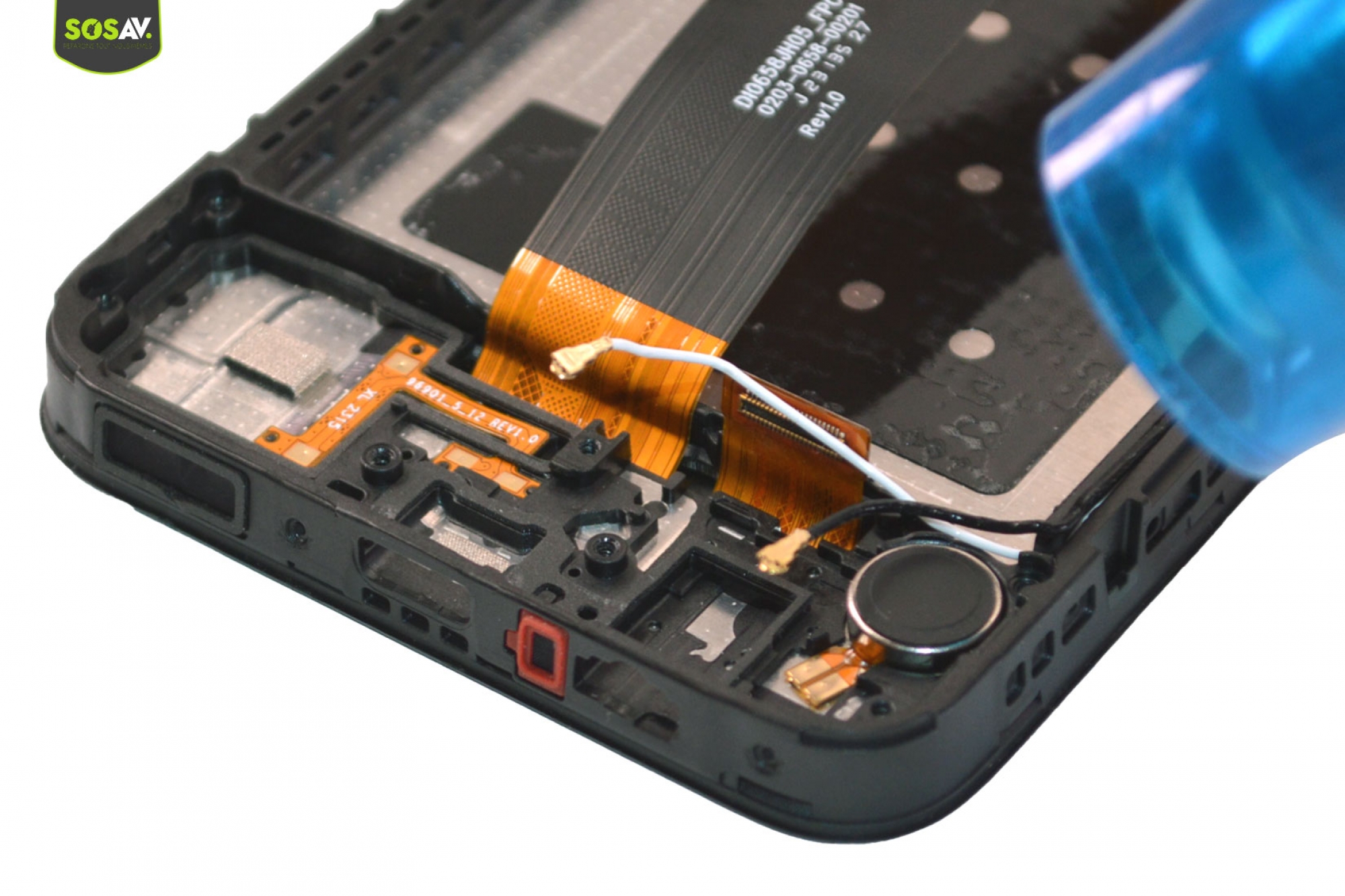

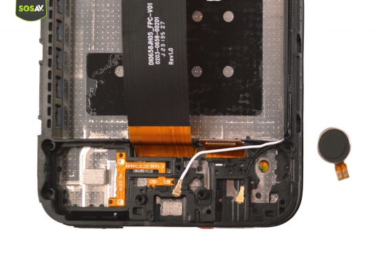

Chauffez légèrement à l'aide du décapeur thermique ou sèche-cheveux le vibreur.
Glissez la pointe de la pince sous le composant pour le décoller du châssis.

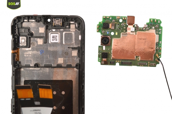

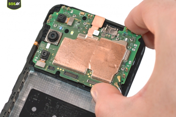

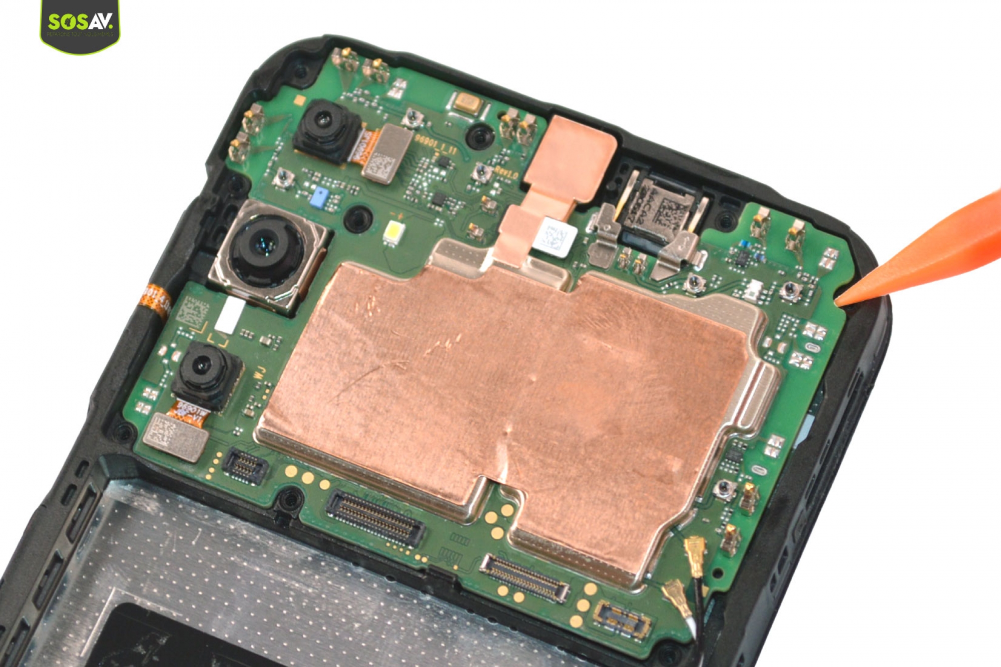

Utilisez la pointe du levier pour soulever la carte mère. Saisissez cette dernière avec vos doigts pour l'extraire du téléphone.

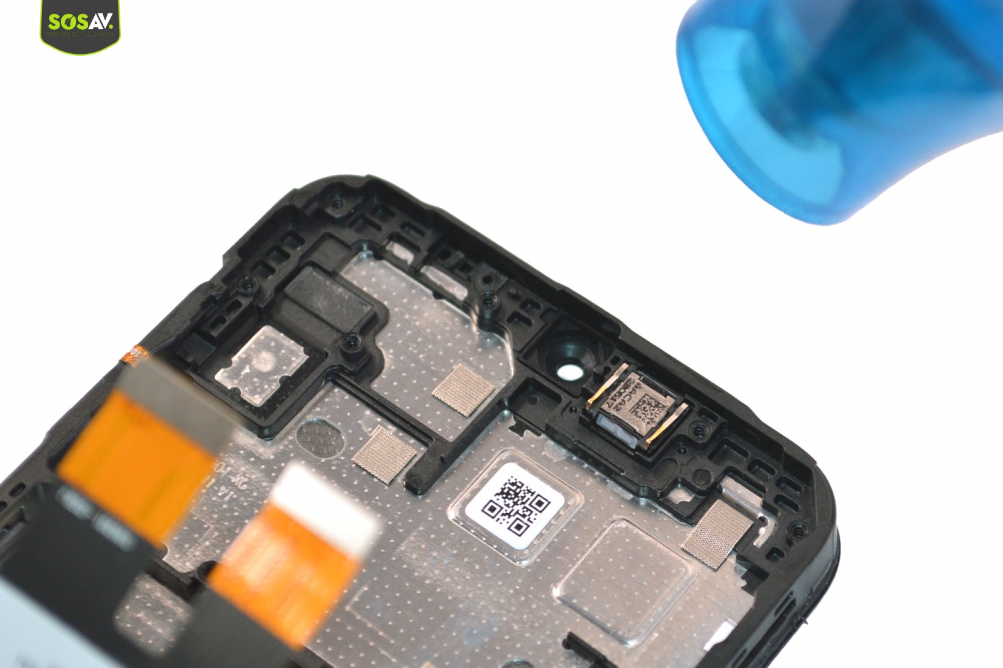

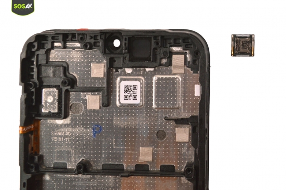

De nouveau, utilisez le décapeur ou votre sèche cheveux pour chauffer l'écouteur de l'oreille.

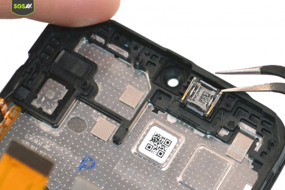

Introduisez la pincette sous le composant pour le sortir de votre Samsung.

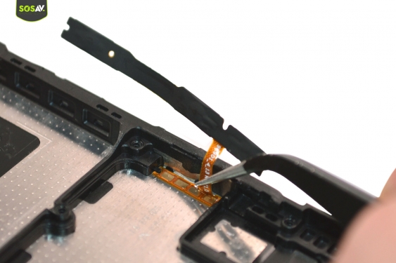

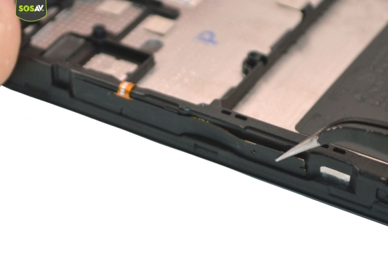

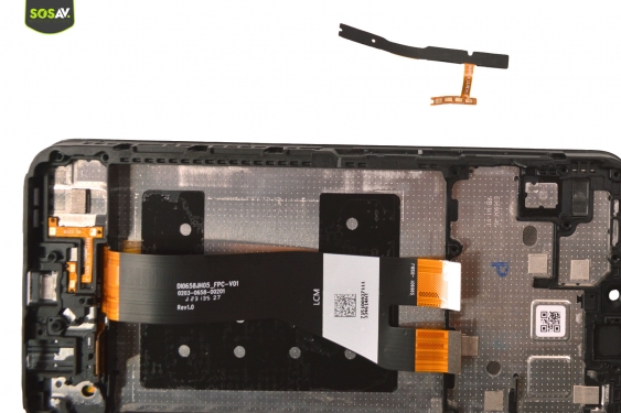

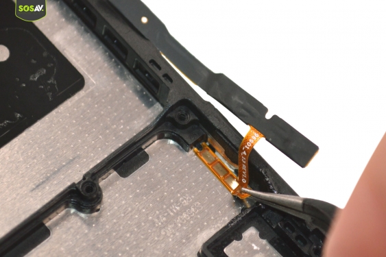

Chauffez la nappe des boutons pour faciliter son décollage.
Servez-vous de la pince pour décoller petit à petit la nappe des boutons. Attention, cette dernière est très fragile.
