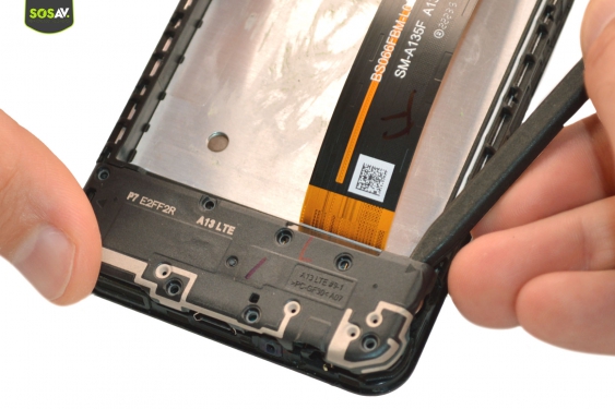

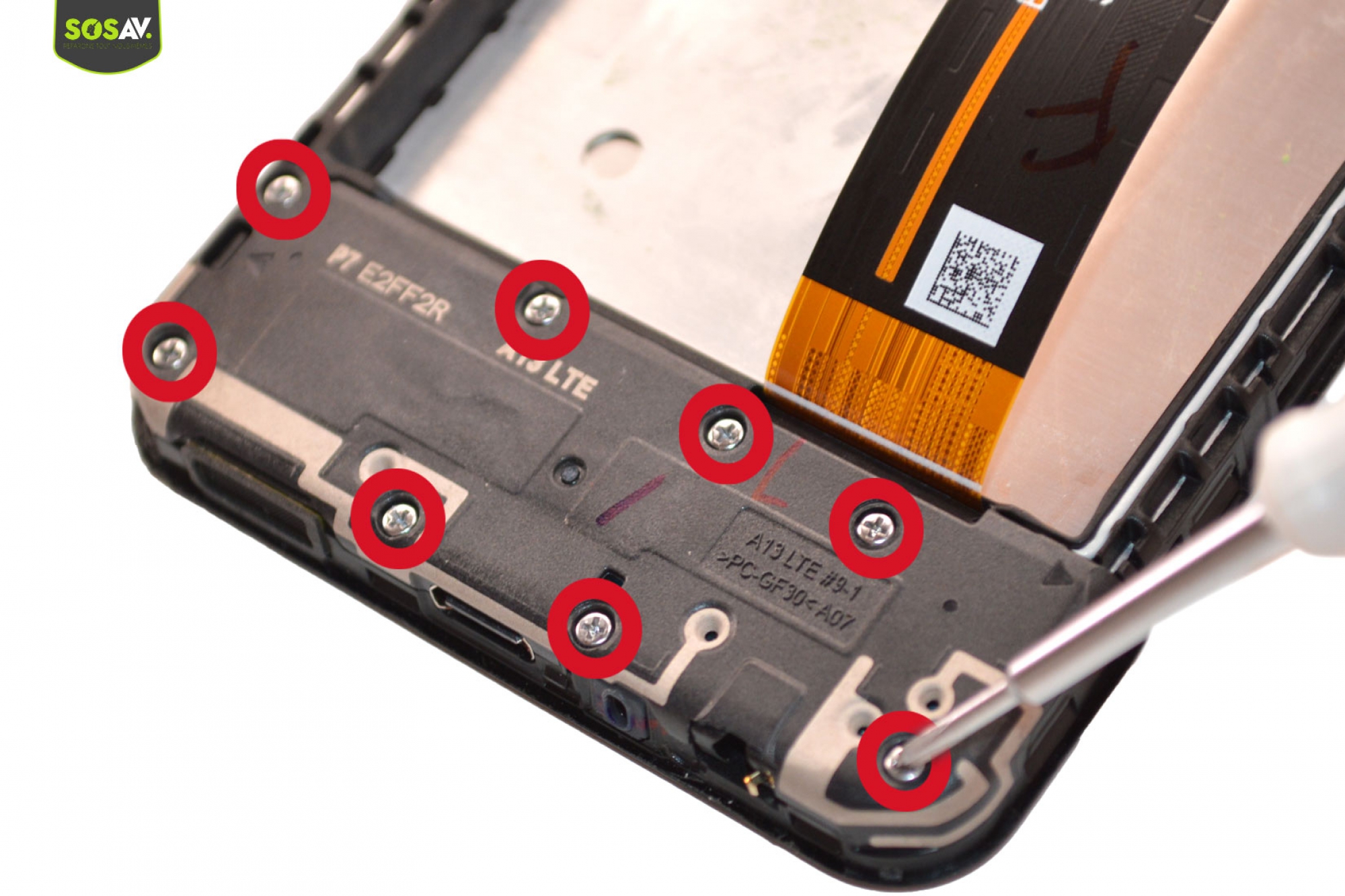

Utilisez le tournevis du kit d'outils pour extraire les 8 vis cruciforme du module du haut-parleur externe.
Continuez en infiltrant le levier sous l'angle supérieur droit.

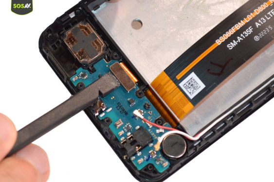

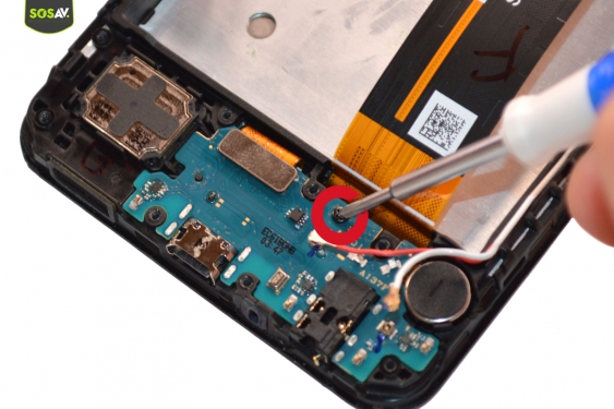

Glissez le levier sous le dock afin de faire levier.
Mettez de coté le connecteur de charge de votre Galaxy A13.

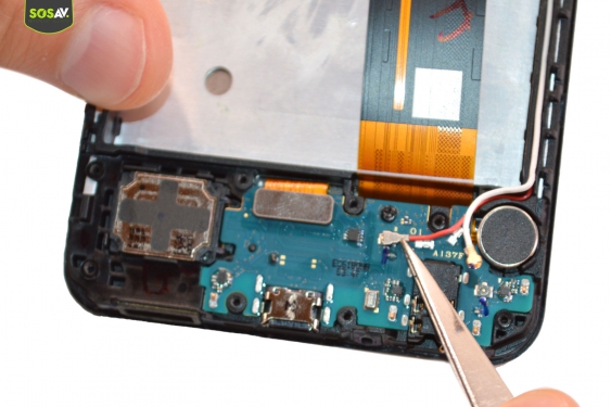

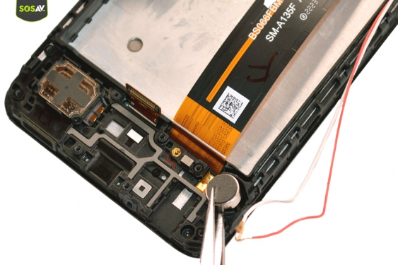

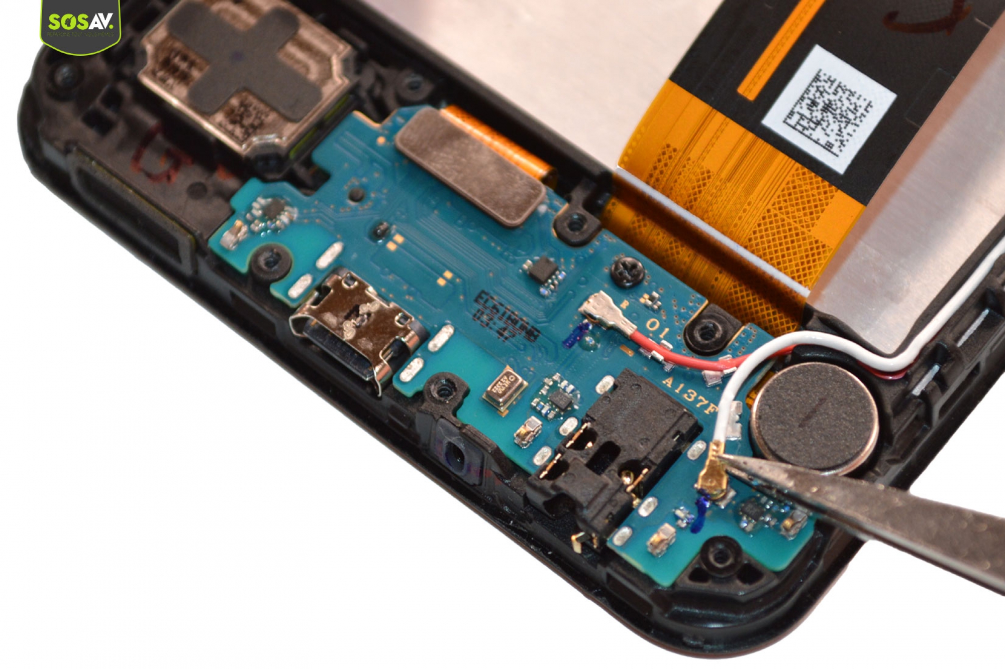

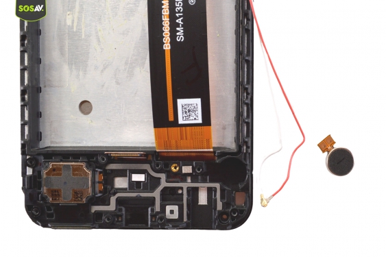

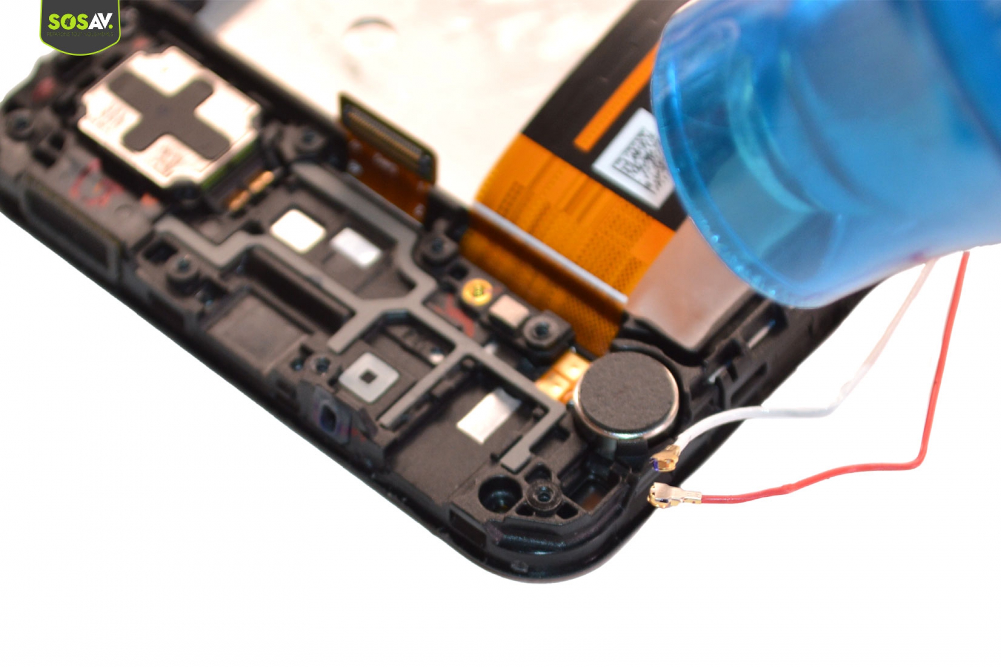

Avec votre sèche-cheveux, chauffez légèrement la partie où se trouve le vibreur.
Par la suite, infiltrez la pincette sous le composant pour le décoller du châssis. Faites attention à sa petite nappe !

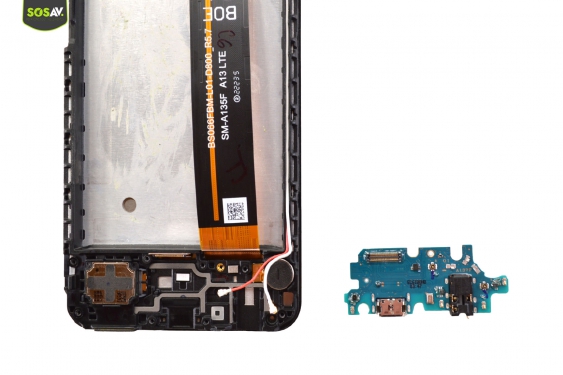

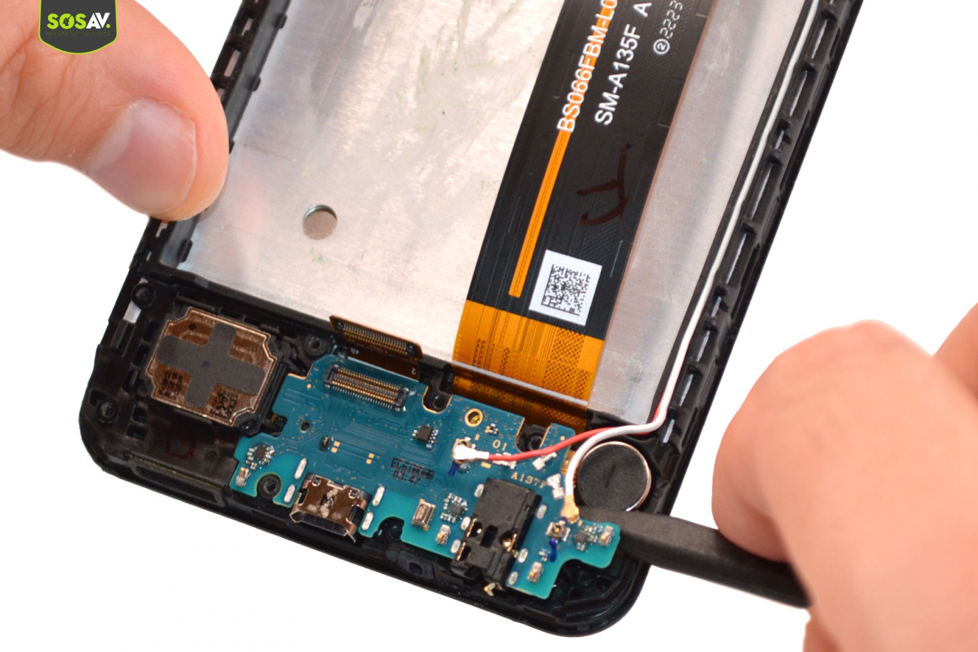

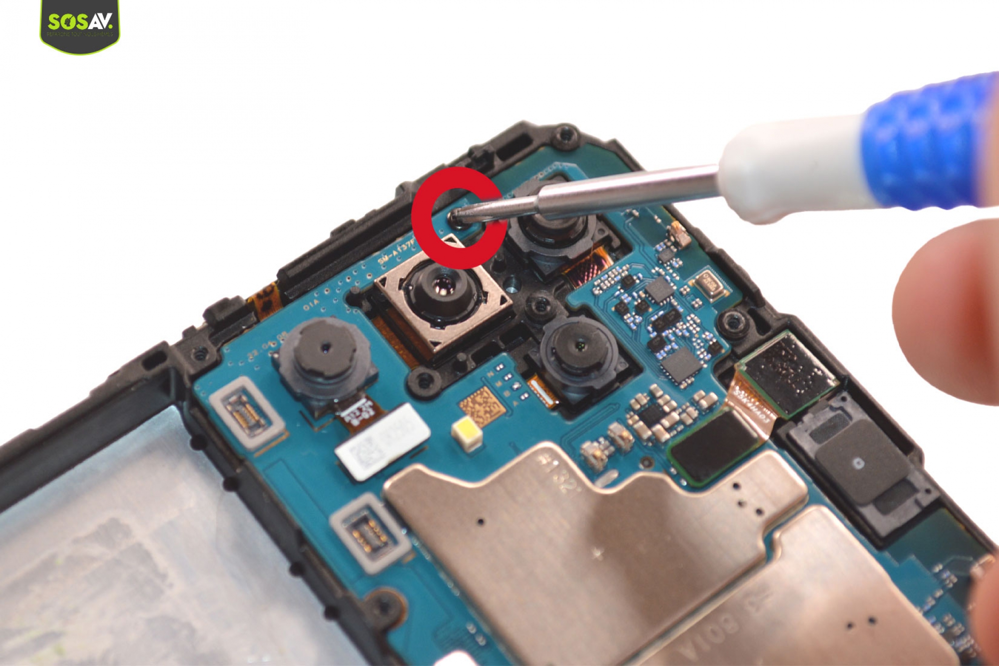

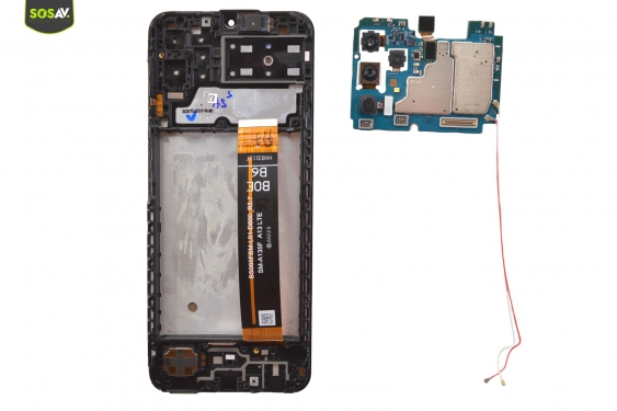

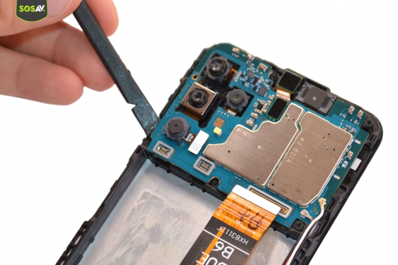

Ôtez la dernière vis afin de libérer la carte mère.
Insérez le levier sous le composant en passant par la gauche pour soulever la carte afin de pouvoir la saisir avec la main et l'extraire du châssis.
Pour remonter votre Galaxy A13 suivez ce guide en sens inverse.
