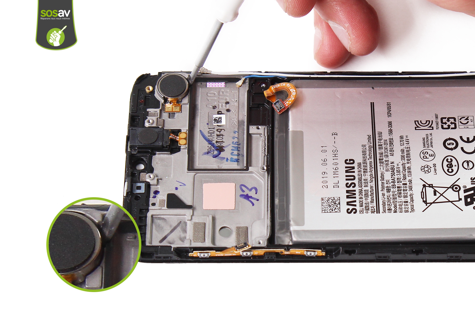

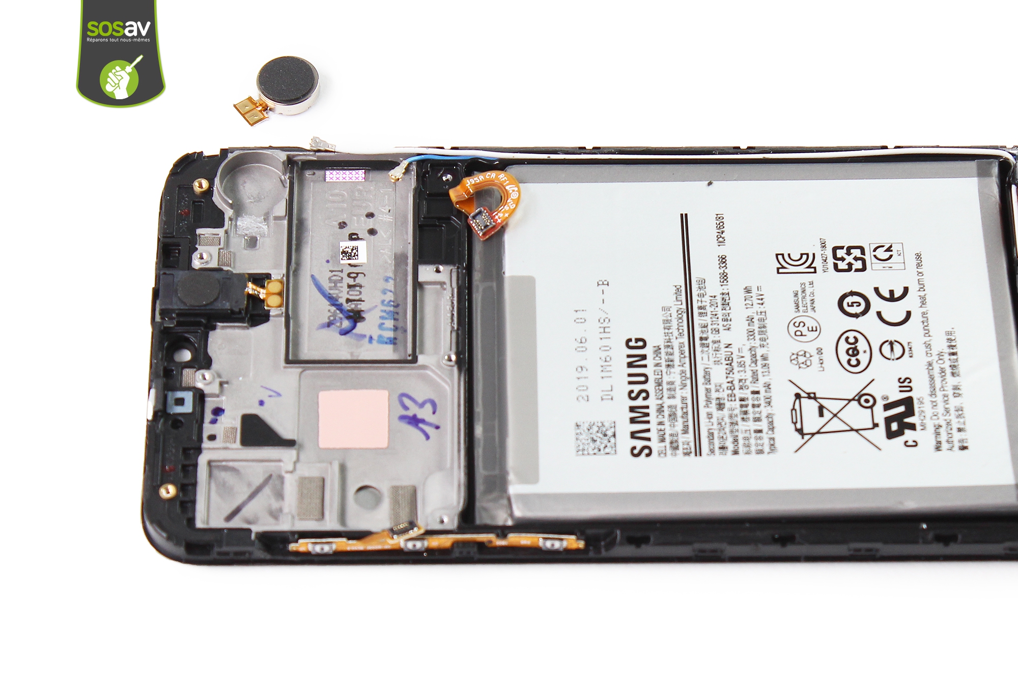

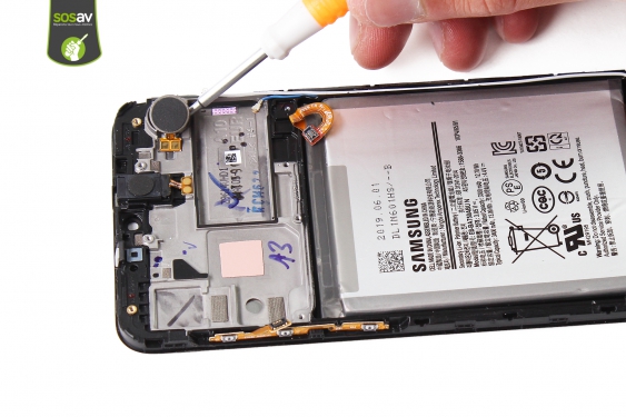

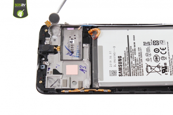

Munissez-vous du tournevis plat pour déloger le vibreur de son emplacement.La spatule iSesamo est trop large pour être utilisée ici (elle a refusé de céder à la mode du summer body !)
Votre vibreur Galaxy A10 est déposé.En cas de besoin, suivez les étapes de ce tuto gratuit pour le remplacer par un vibreur neuf !
