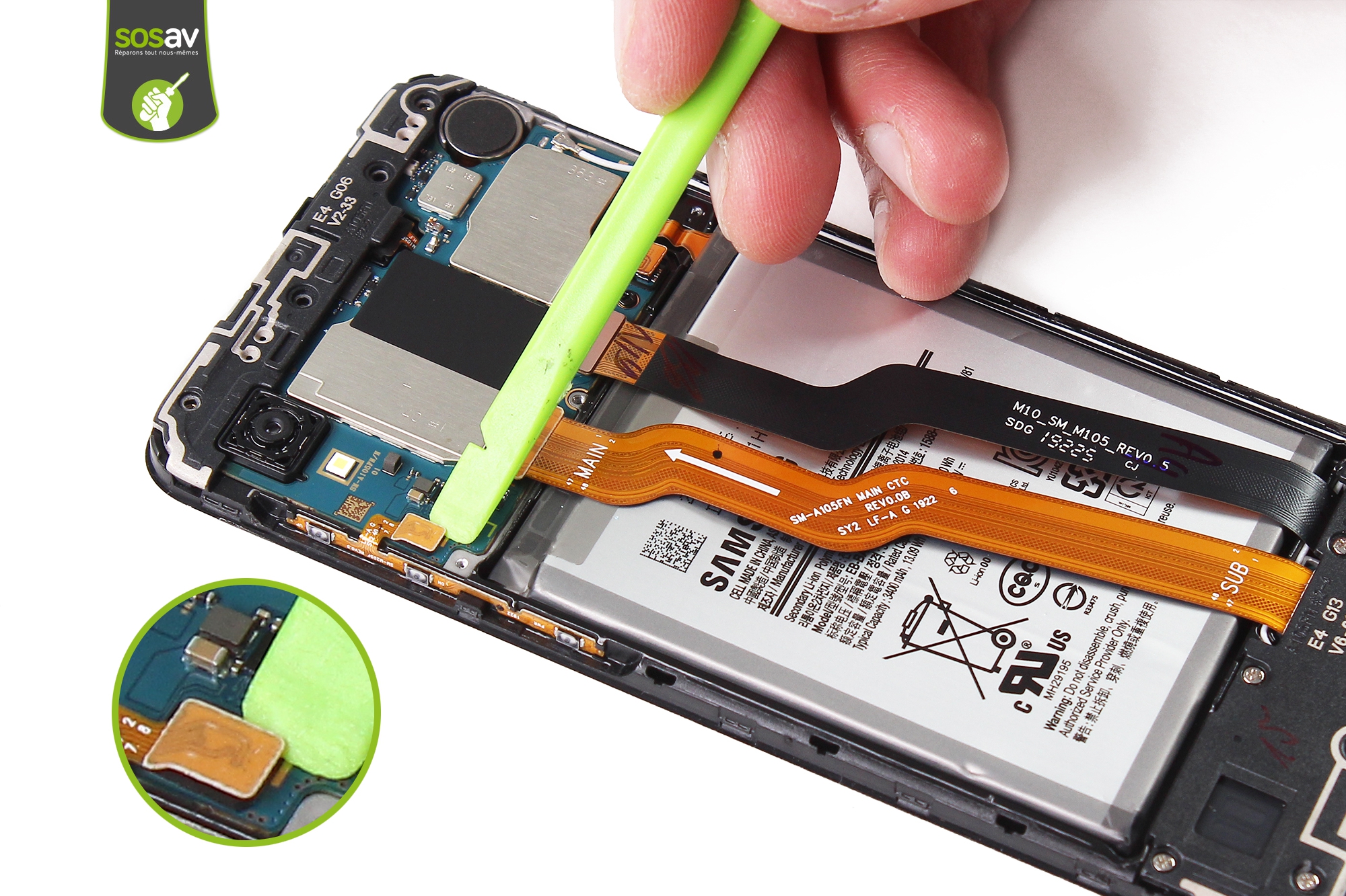

Avant de poursuivre, déconnectez la nappe de la batterie à l'aide de la spatule en nylon.Il s'agit d'une mesure de précaution pour la suite de la réparation Galaxy A10, afin d'éviter les éventuels courts-circuits.

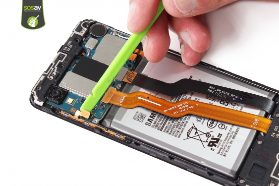

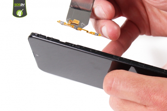

Gardez la spatule en nylon en main pour déverrouiller la nappe power et volume.

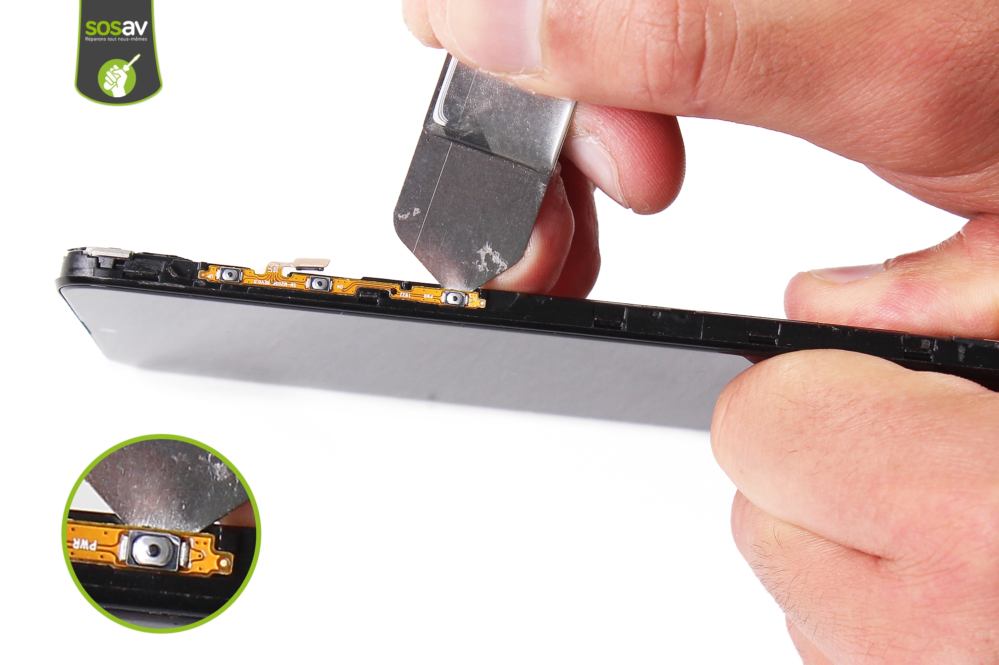

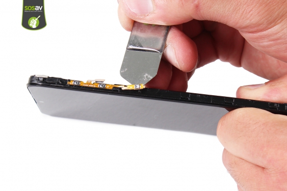

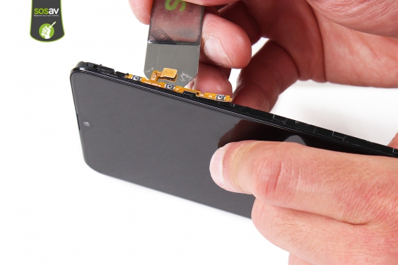

Puis décollez délicatement la nappe power et volume du châssis grâce à la spatule iSesamo.Soyez délicats car la nappe est très fragile.

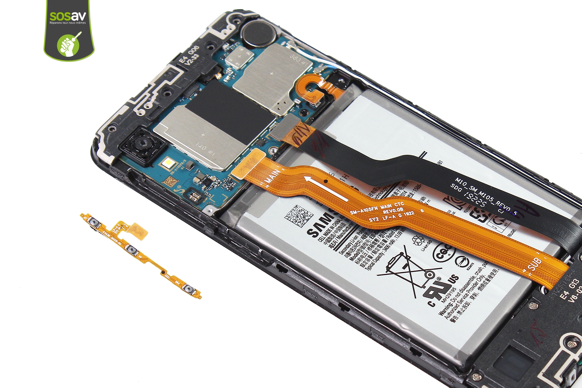

La nappe power et volume Galaxy A10 est maintenant retirée.En cas de boutons dysfonctionnels, vous savez quoi faire grâce à ce guide de réparation !
