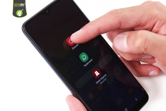

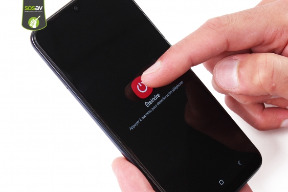

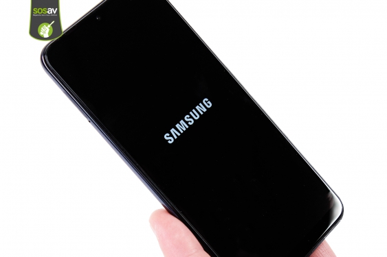

Avant de changer votre écran complet Galaxy A10, vous devez éteindre votre smartphone, pour des raisons évidentes de sécurité.Pour ce faire, appuyez sur le bouton On / Off.Puis validez l'extinction par "éteindre".

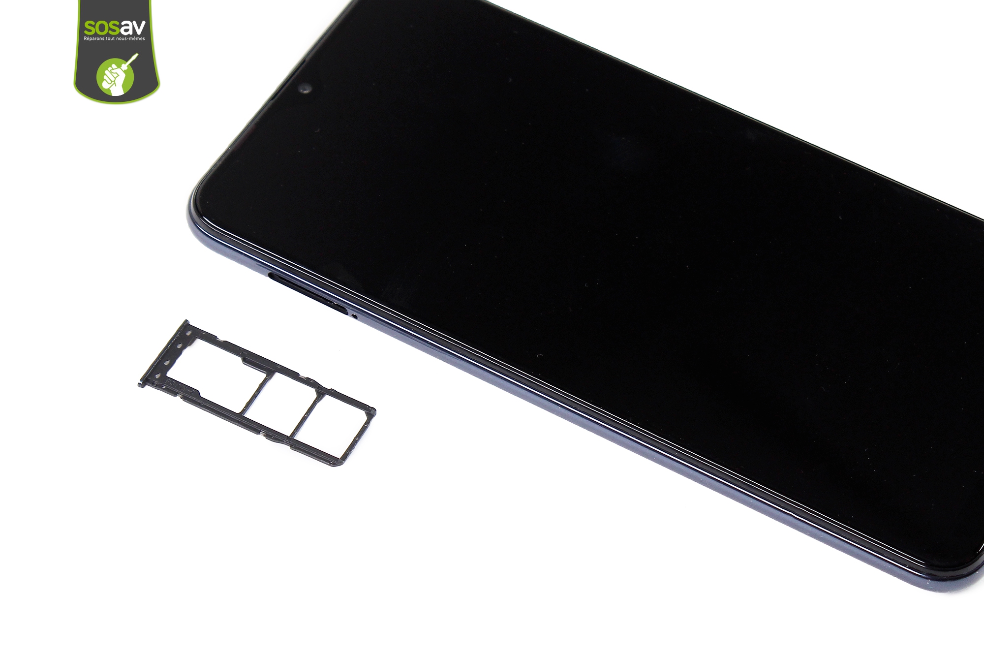

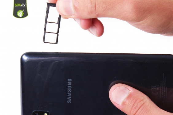

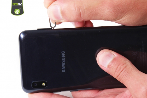

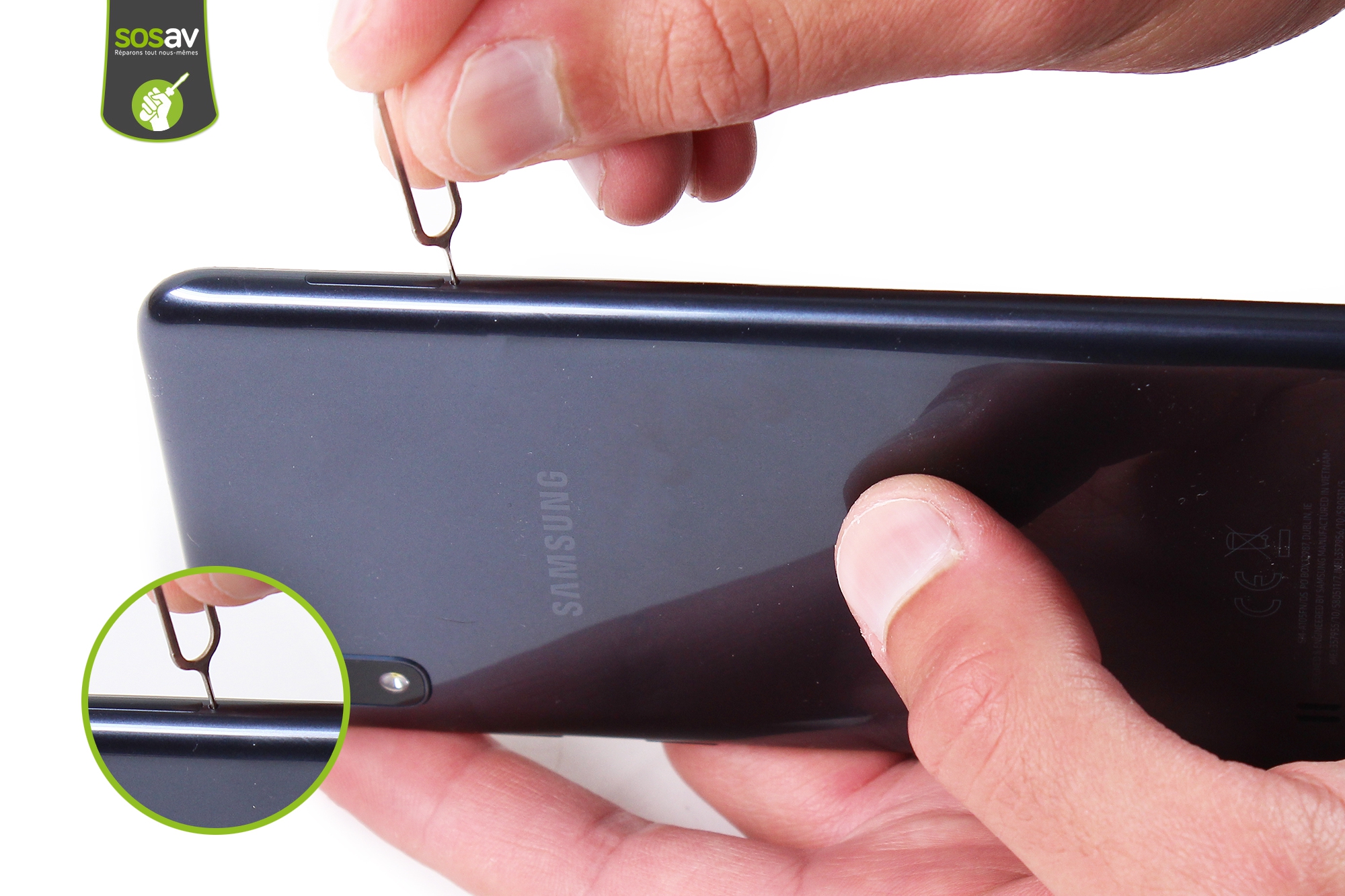

Insérez l'outil d'extraction (présent dans notre kit outils) dans le trou du tiroir SIM situé sur la tranche gauche. Exercez une légère pression pour que le tiroir SIM s'éjecte de lui-même.Vous pouvez ensuite le retirer.
Votre tiroir SIM & SD est maintenant extrait.

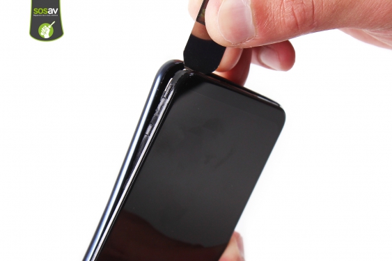

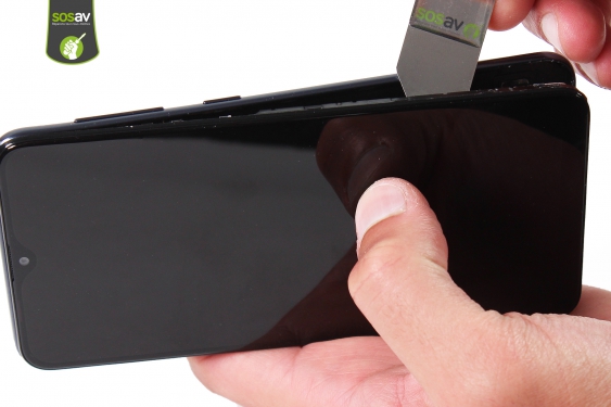

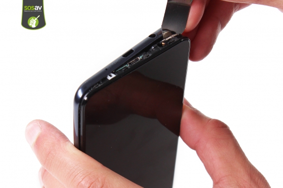

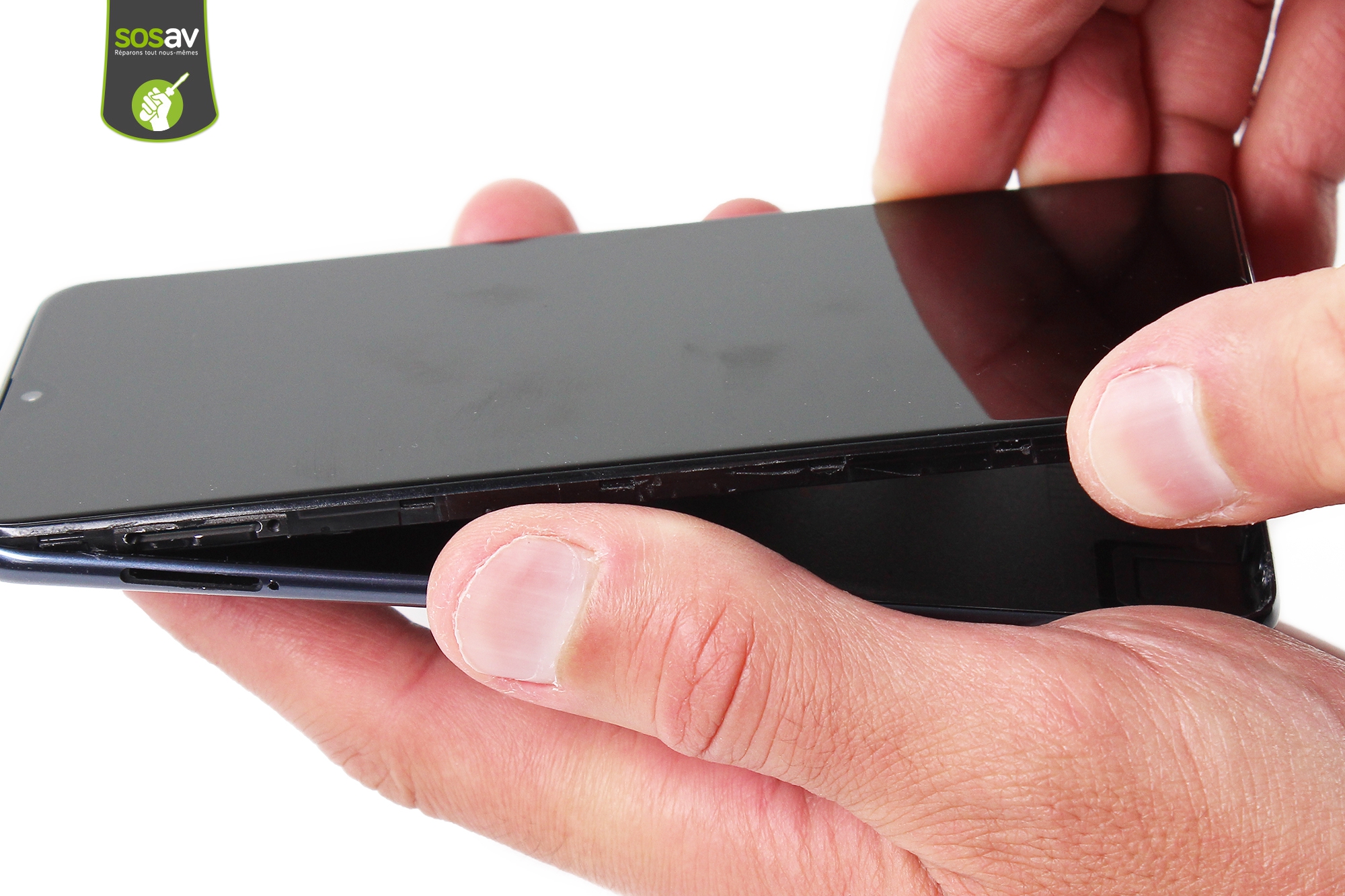

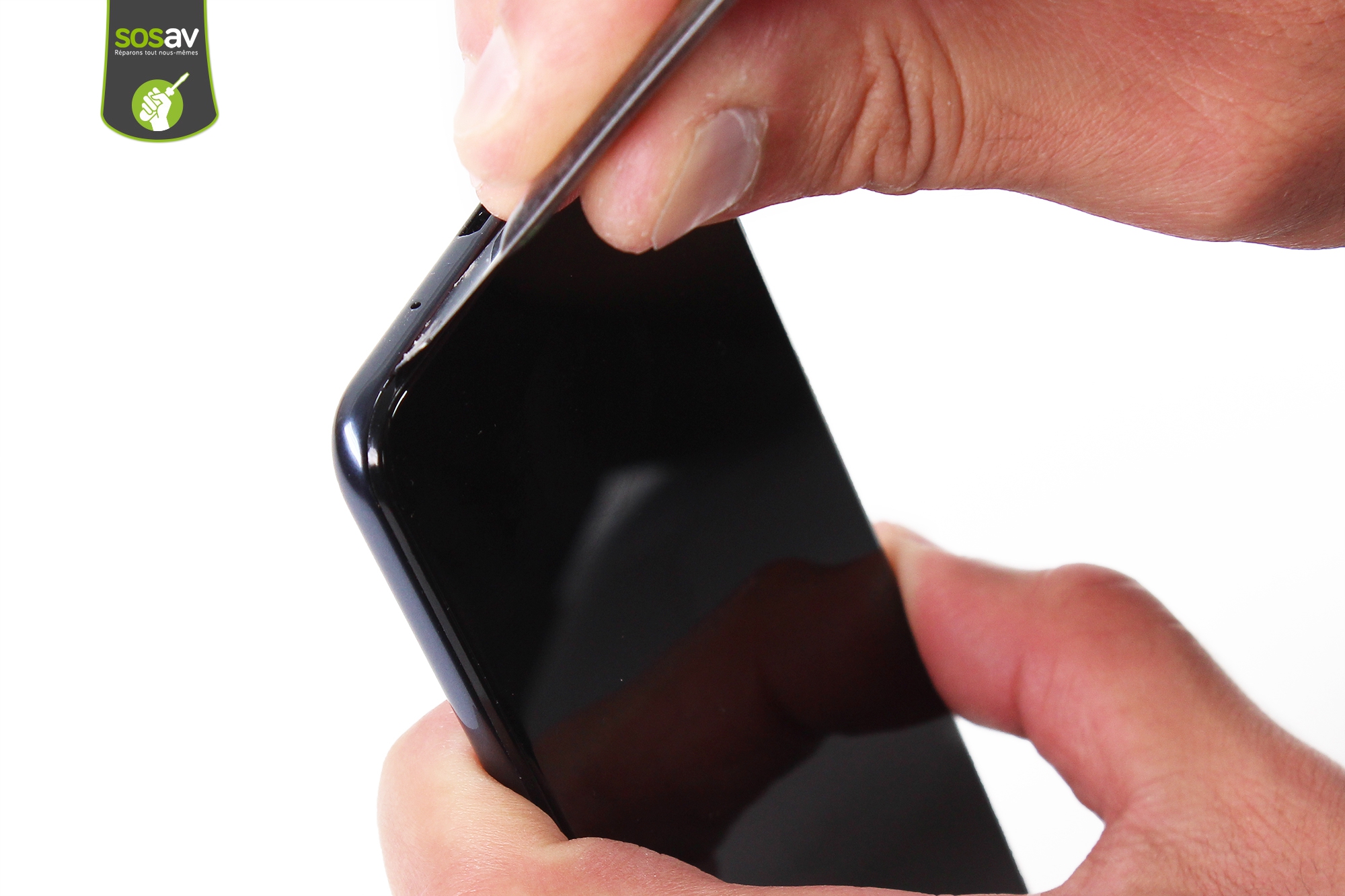

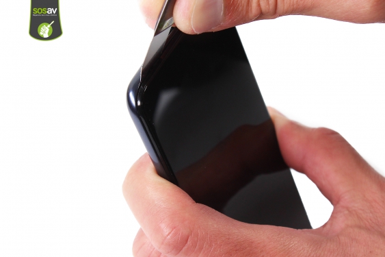

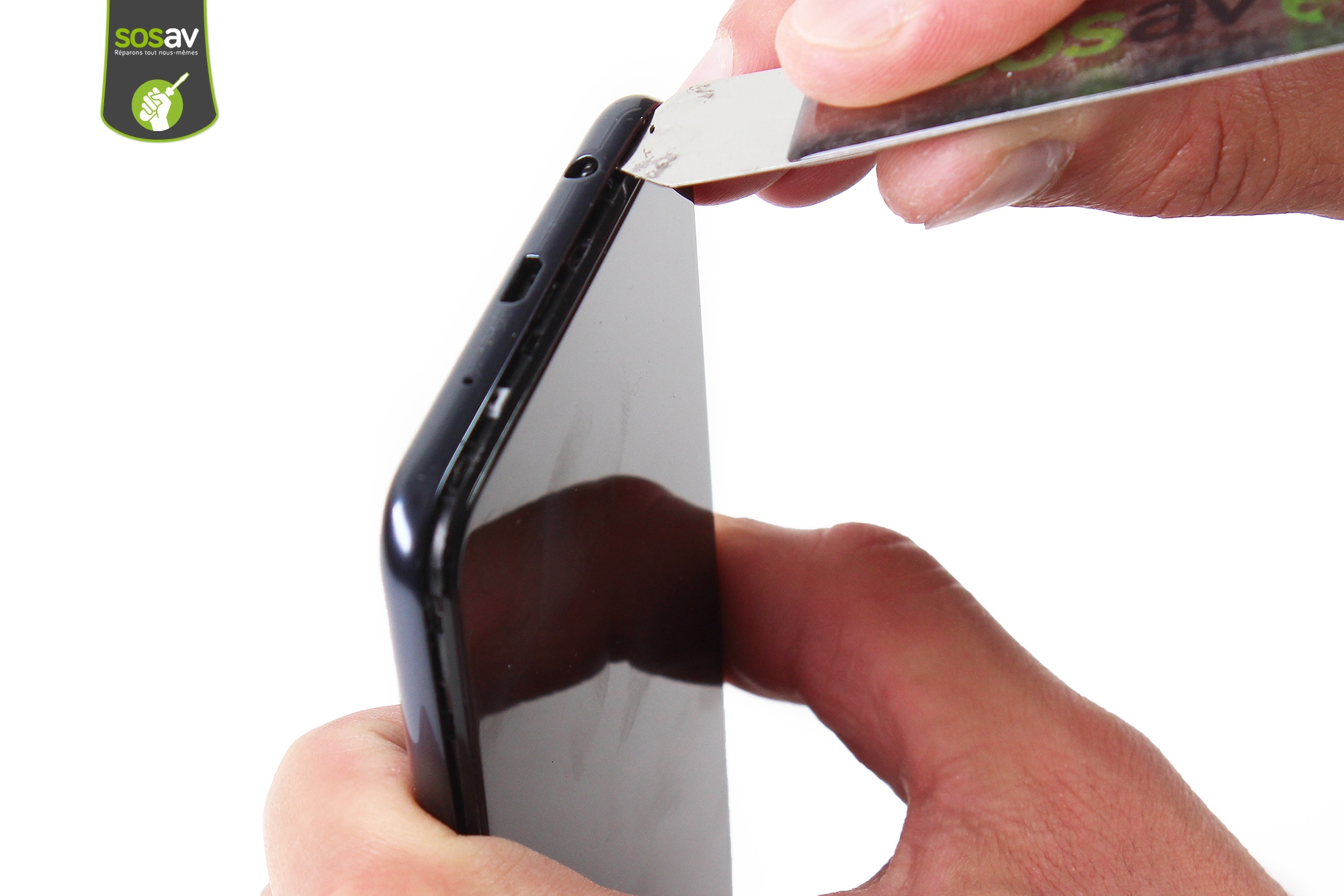

Glissez délicatement la spatule iSesamo entre la coque et le châssis écran afin de créér une légère ouverture sur le coin bas gauche du Galaxy A10.
Puis faites de même pour le coin inférieur droit en faisant levier afin de commencer à déclipser la coque arrière.Poursuivez en déclipsant tout le côté.

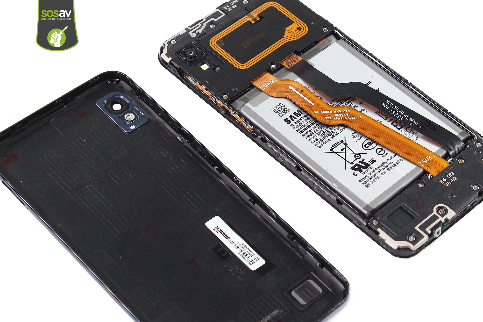

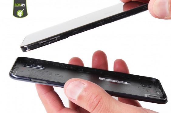

Une fois les côtés déclipsés, vous pouvez séparer doucement la coque arrière du châssis écran.
La coque arrière est maintenant séparée du reste du téléphone.

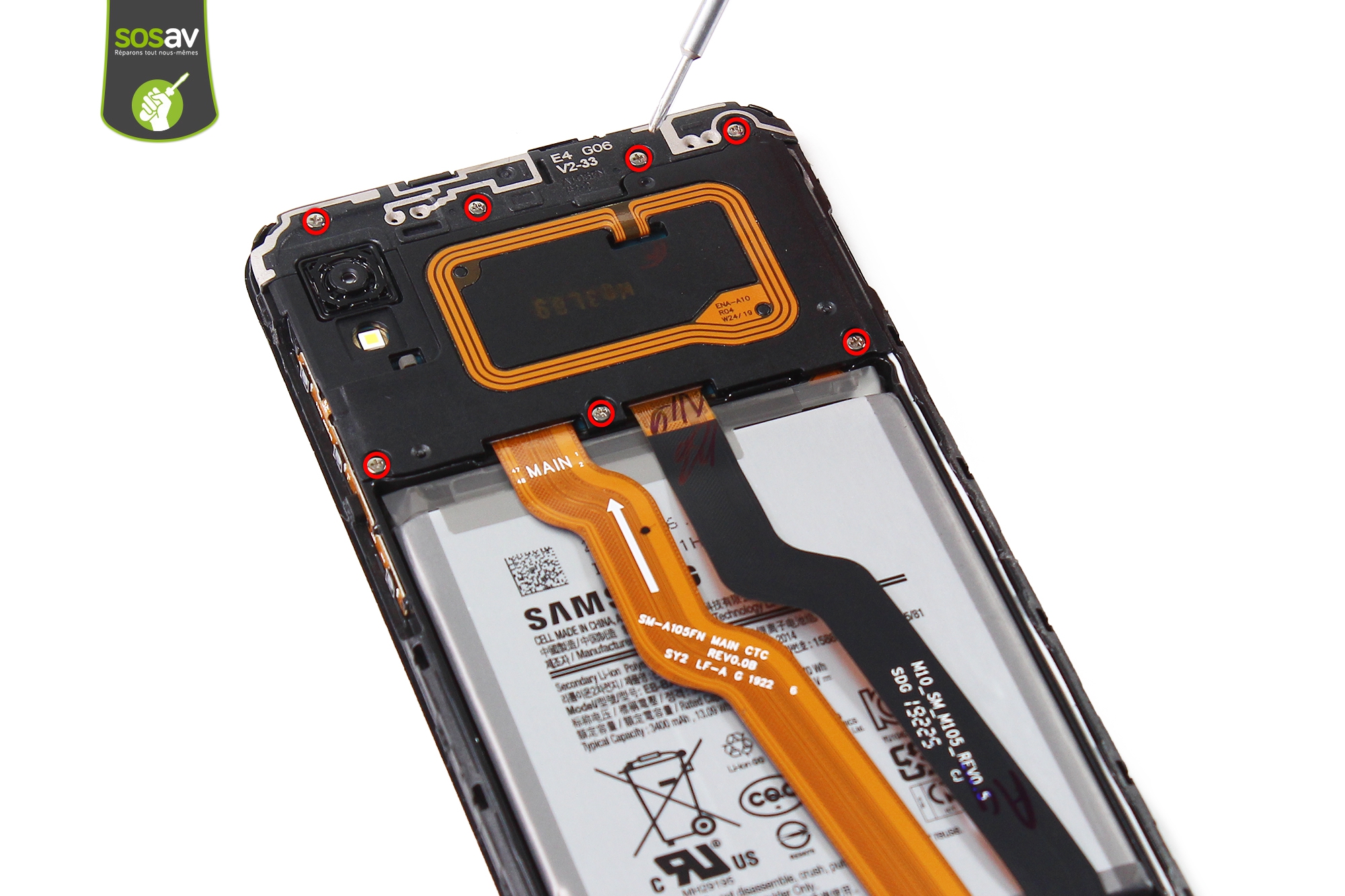

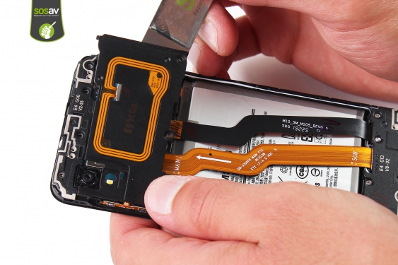

Utilisez le tournevis cruciforme de notre kit outils afin de dévisser les 7 vis entourées en rouge.

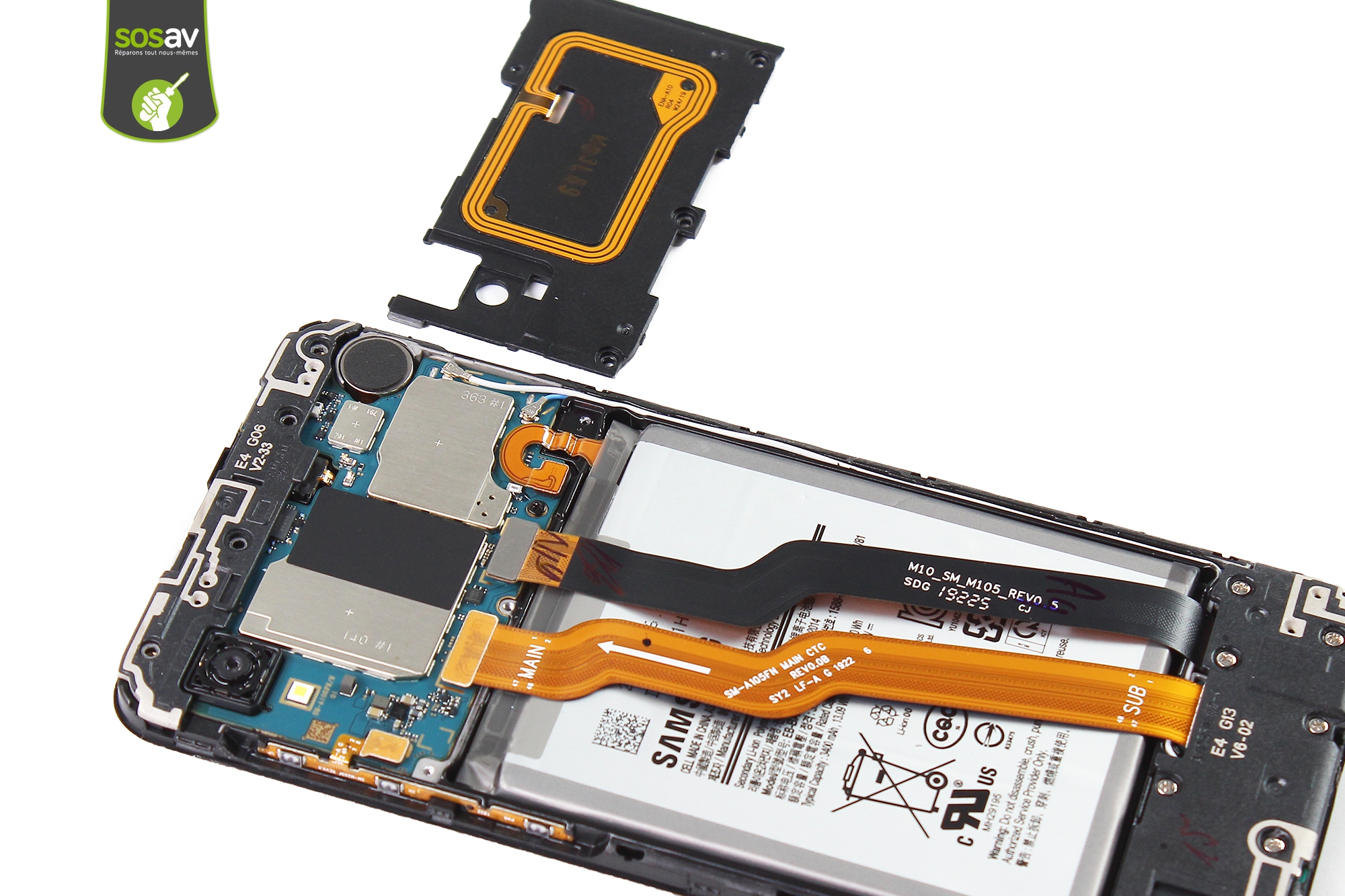

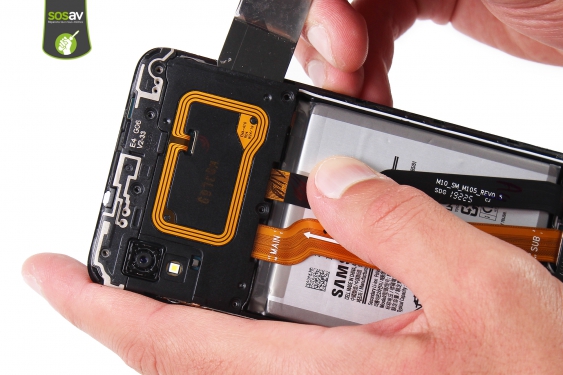

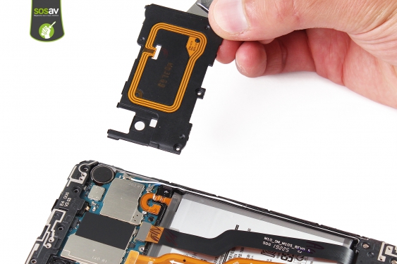

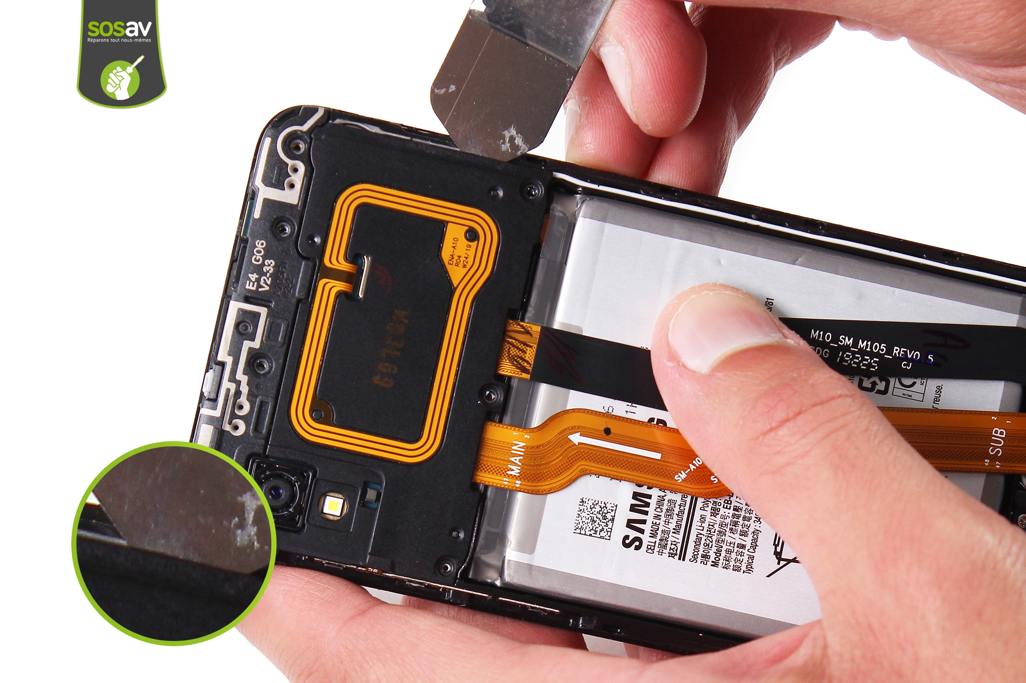

Infiltrez petit à petit la spatule iSesamo sous la nappe NFC afin de la soulever et l'extraire.
Votre nappe NFC est maintenant déposée.

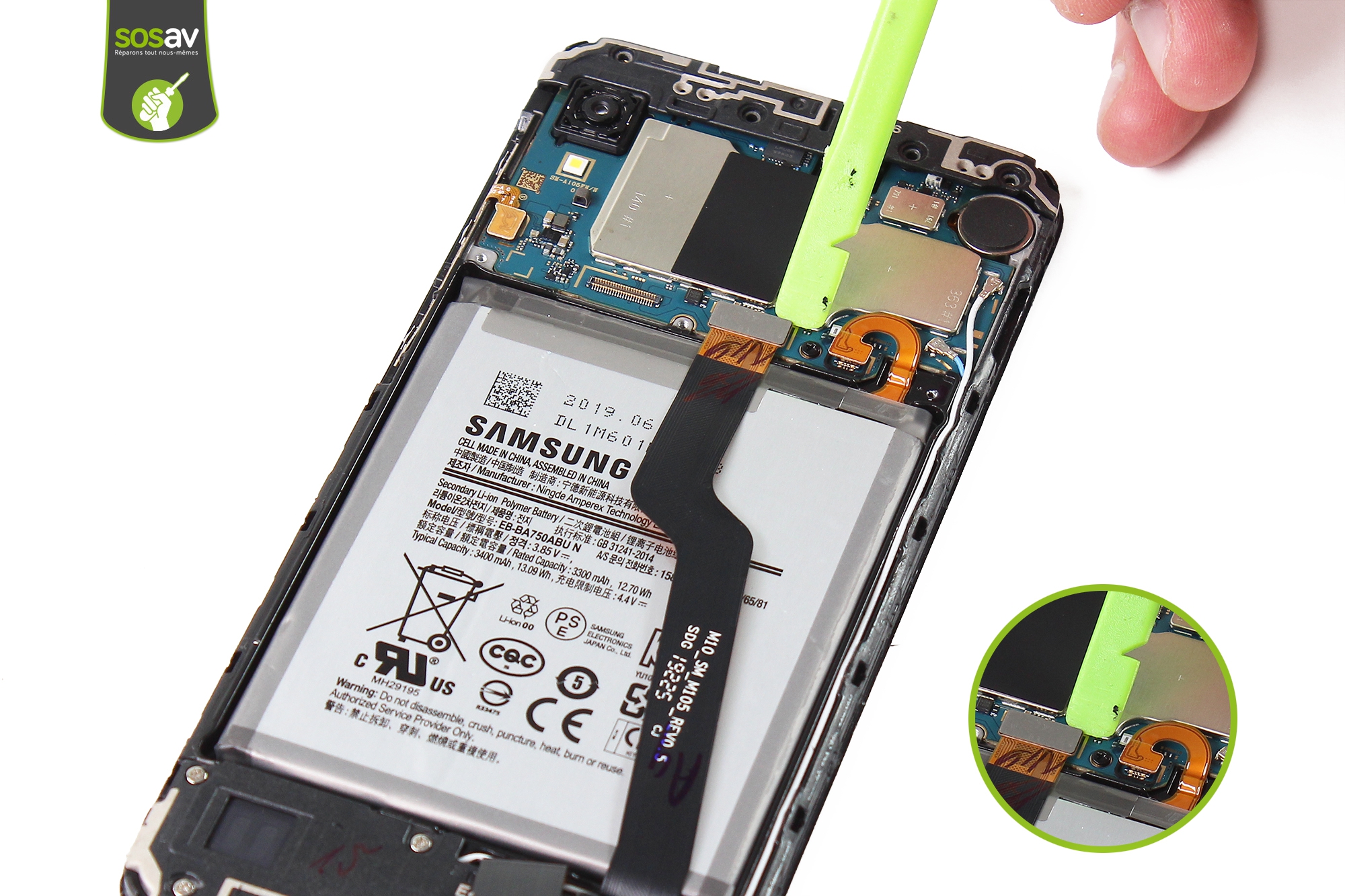

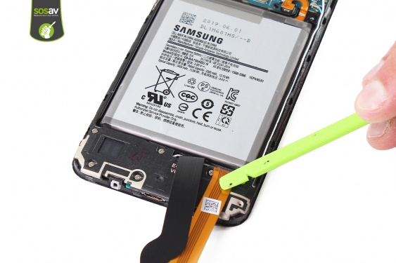

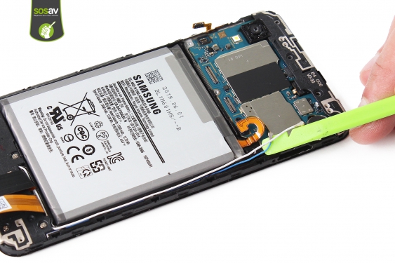

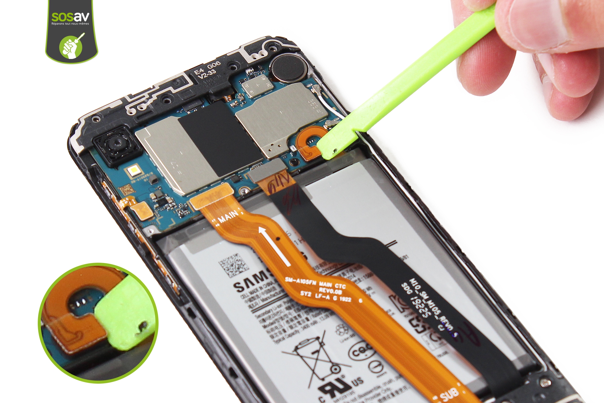

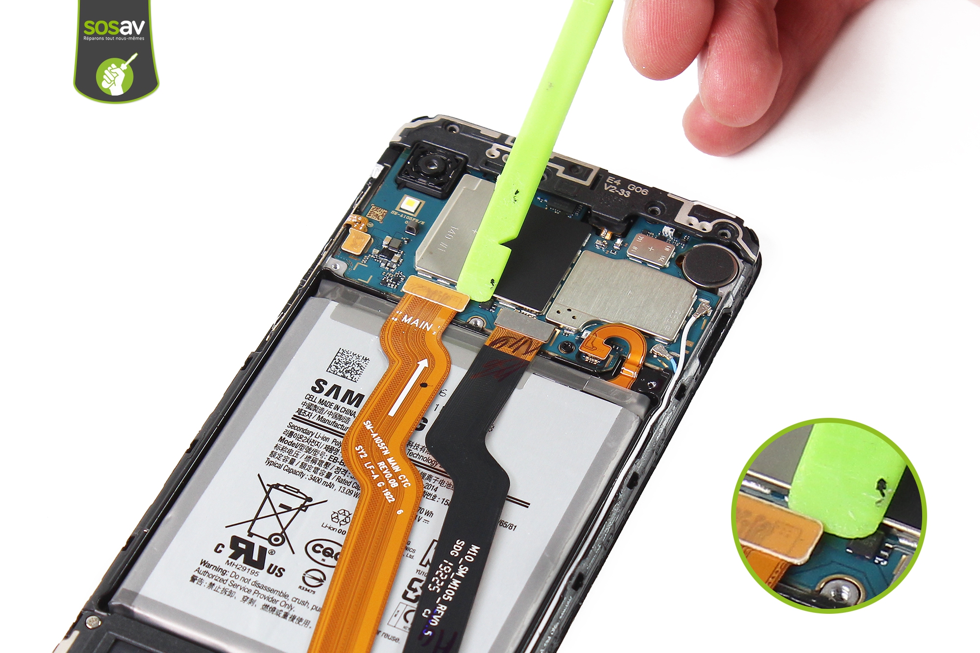

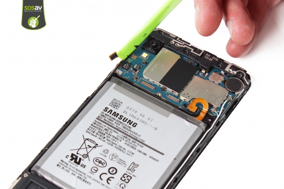

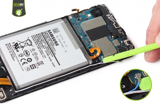

Avant de poursuivre, déconnectez la nappe de la batterie à l'aide de la spatule en nylon.

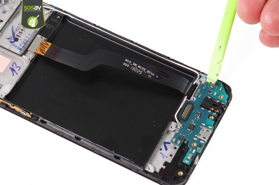

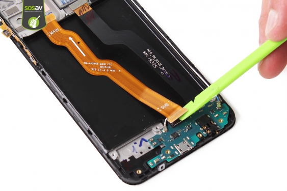

Poursuivez avec la spatule pour débrancher la nappe de liaison du connecteur de charge.Puis rabattez-la délicatement pour ne pas gêner par la suite.

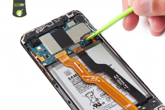

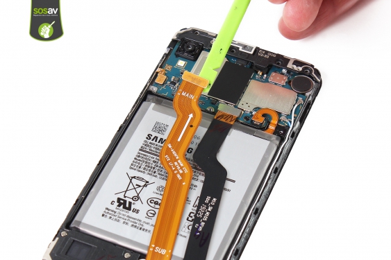

Répétez l'opération pour la nappe de l'écran.Rabattez-la ensuite aux côtés de la nappe du connecteur de charge.
A présent, déconnectez la nappe power et volume.
Débranchez tour à tour le câble d'interconnexion GSM puis le câble d'interconnexion WiFi/Bluetooth, toujours avec la spatule en nylon.

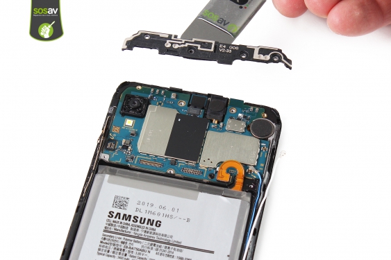

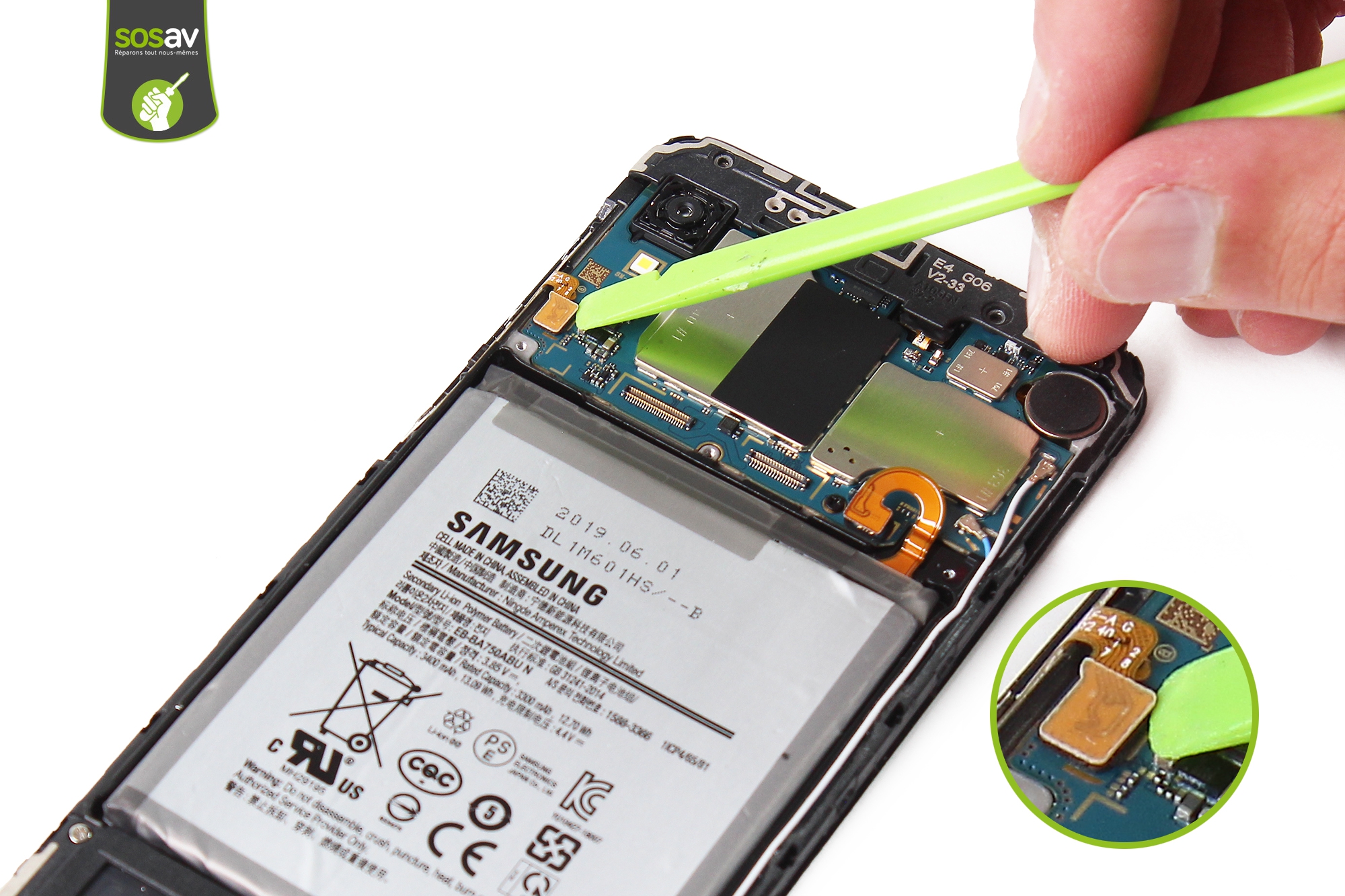

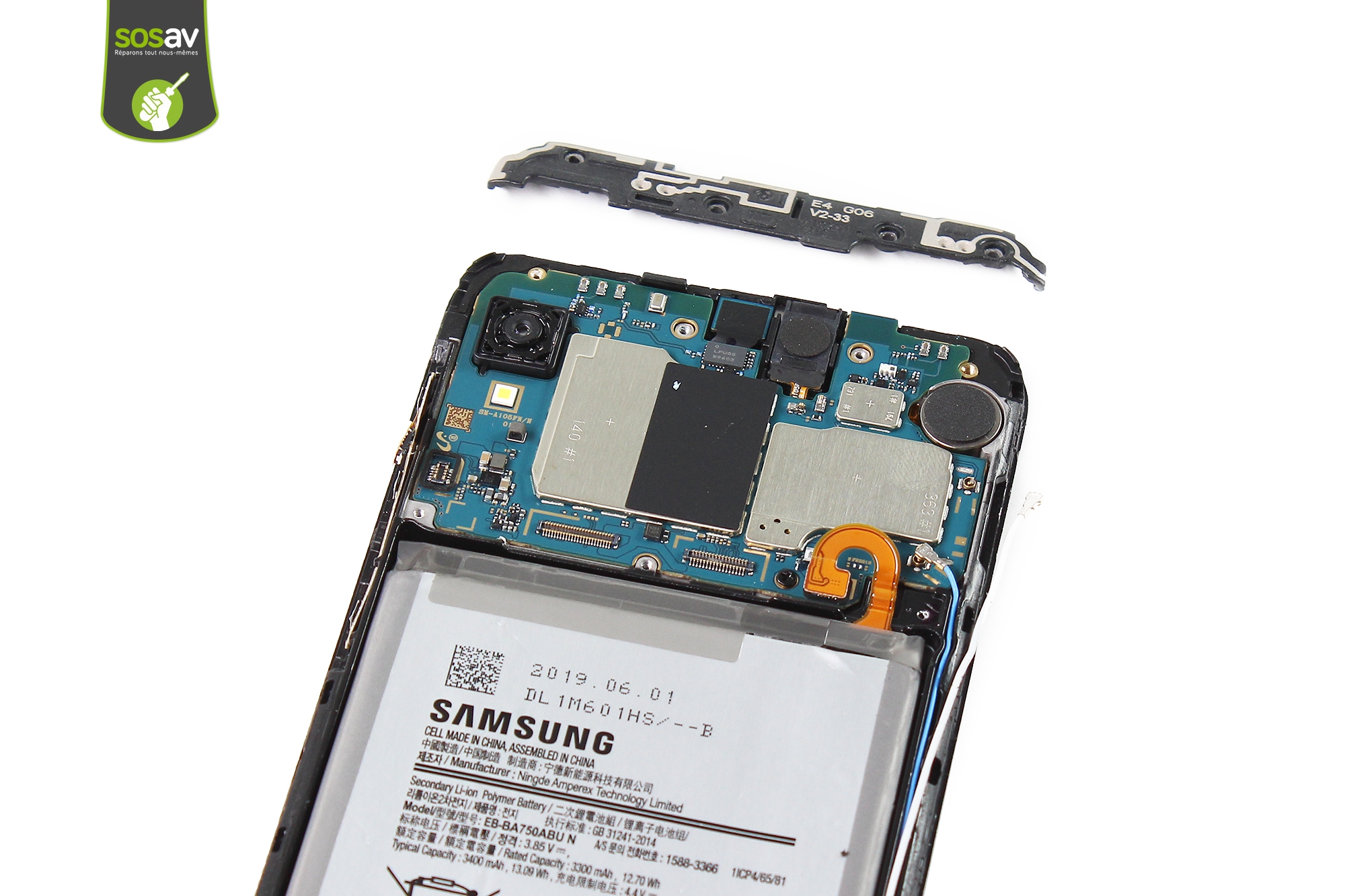

Réutilisez la spatule iSesamo pour retirer le cache supérieur.
Le cache supérieur est retiré.

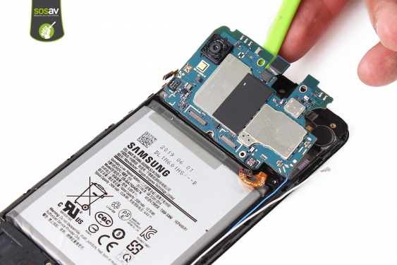

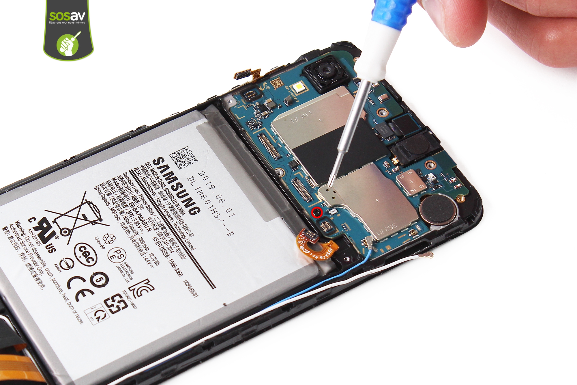

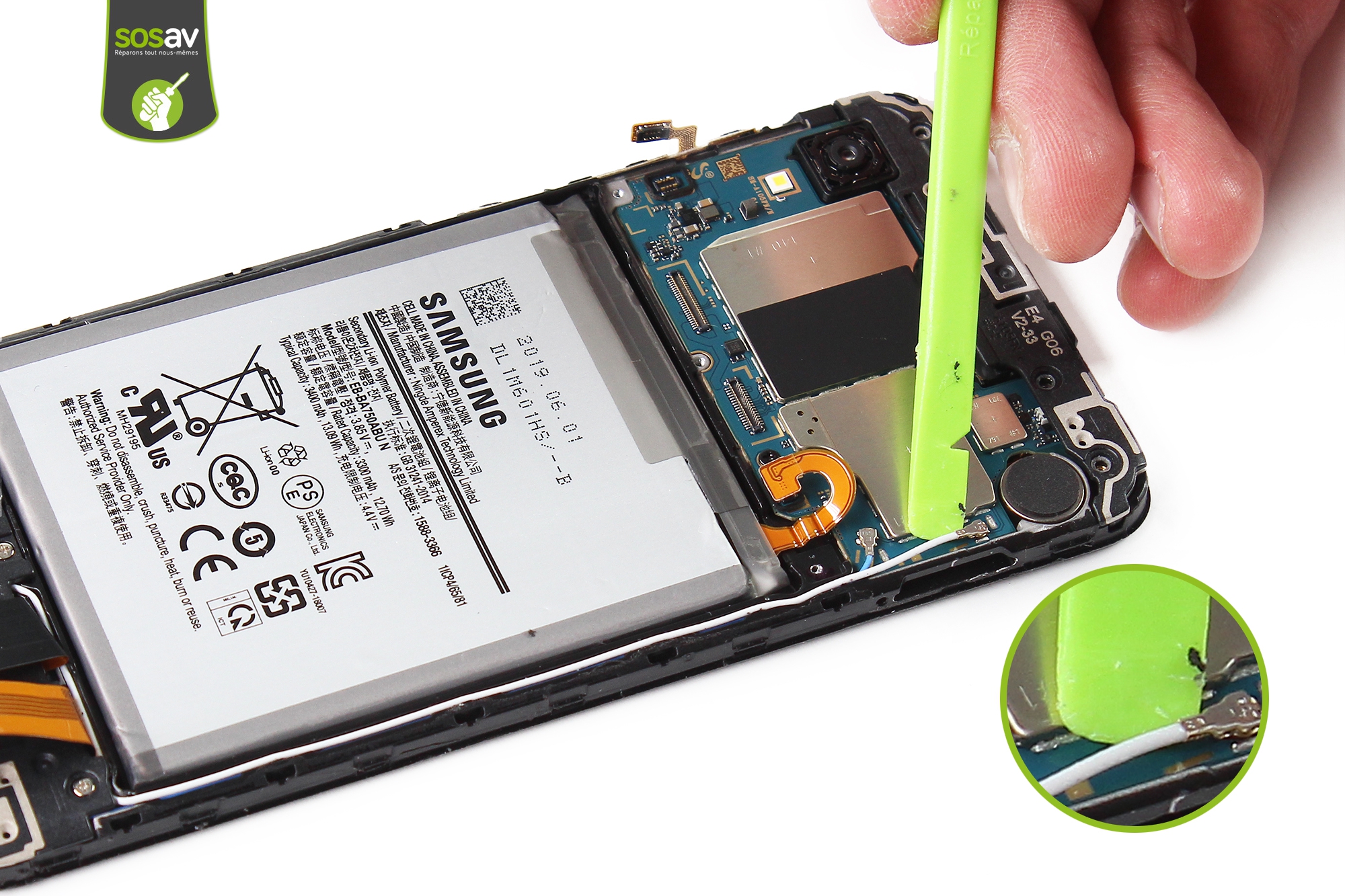

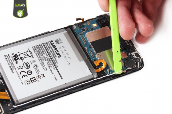

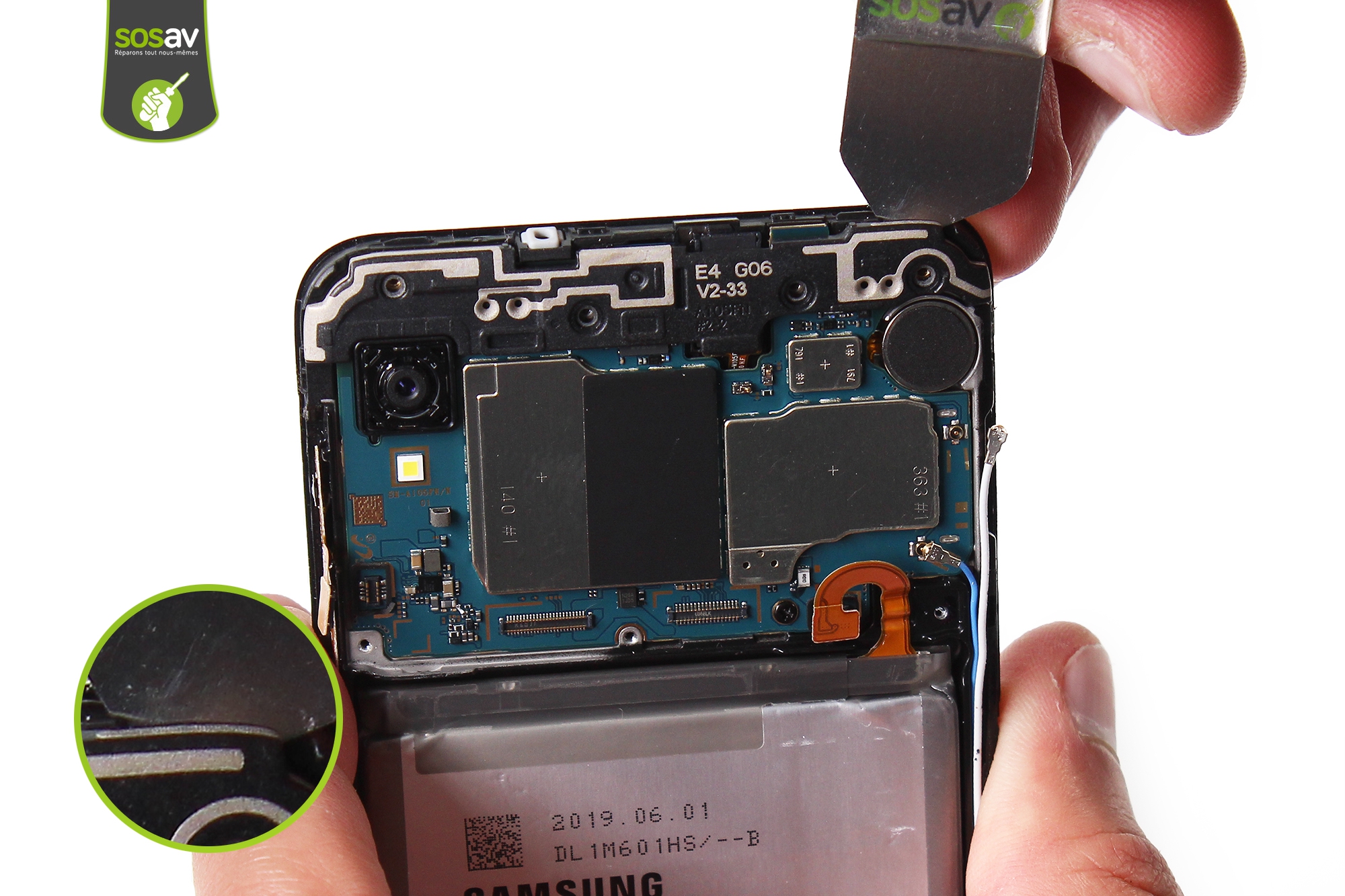

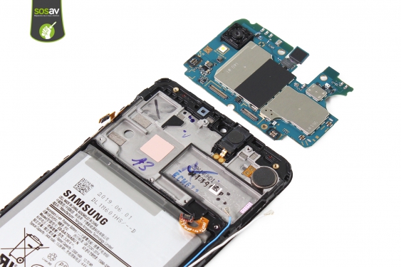

Dévissez la vis entourée en rouge pour pouvoir libérer la carte mère. (Photo 1)Servez-vous de la spatule en nylon pour faire levier et sortir la carte mère, tout en délicatesse.
La carte mère Galaxy A10 est partiellement démontée.

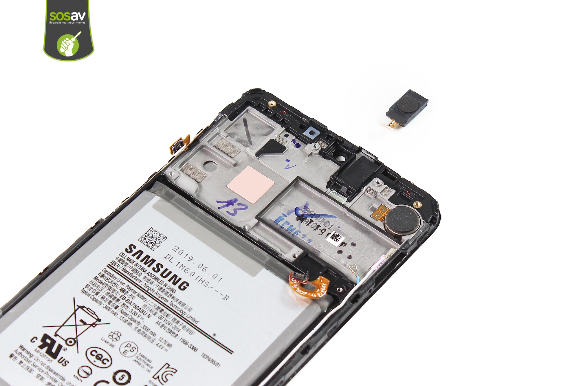

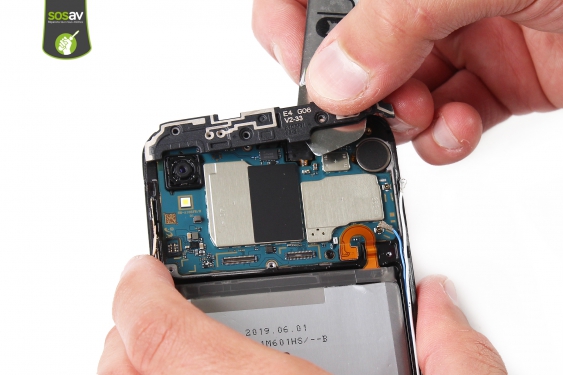

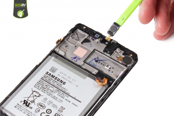

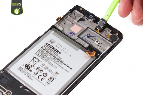

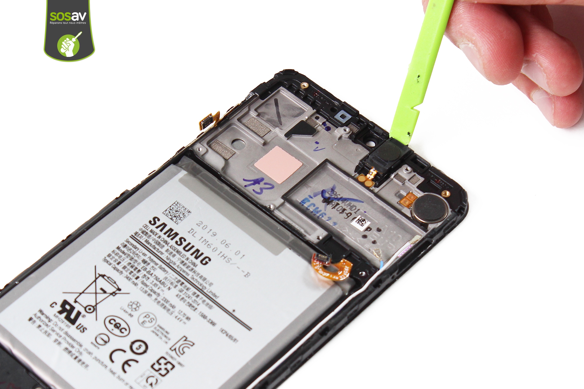

Utilisez la spatule en nylon pour sortir en douceur le haut-parleur interne.
Le haut-parleur interne est déposé.

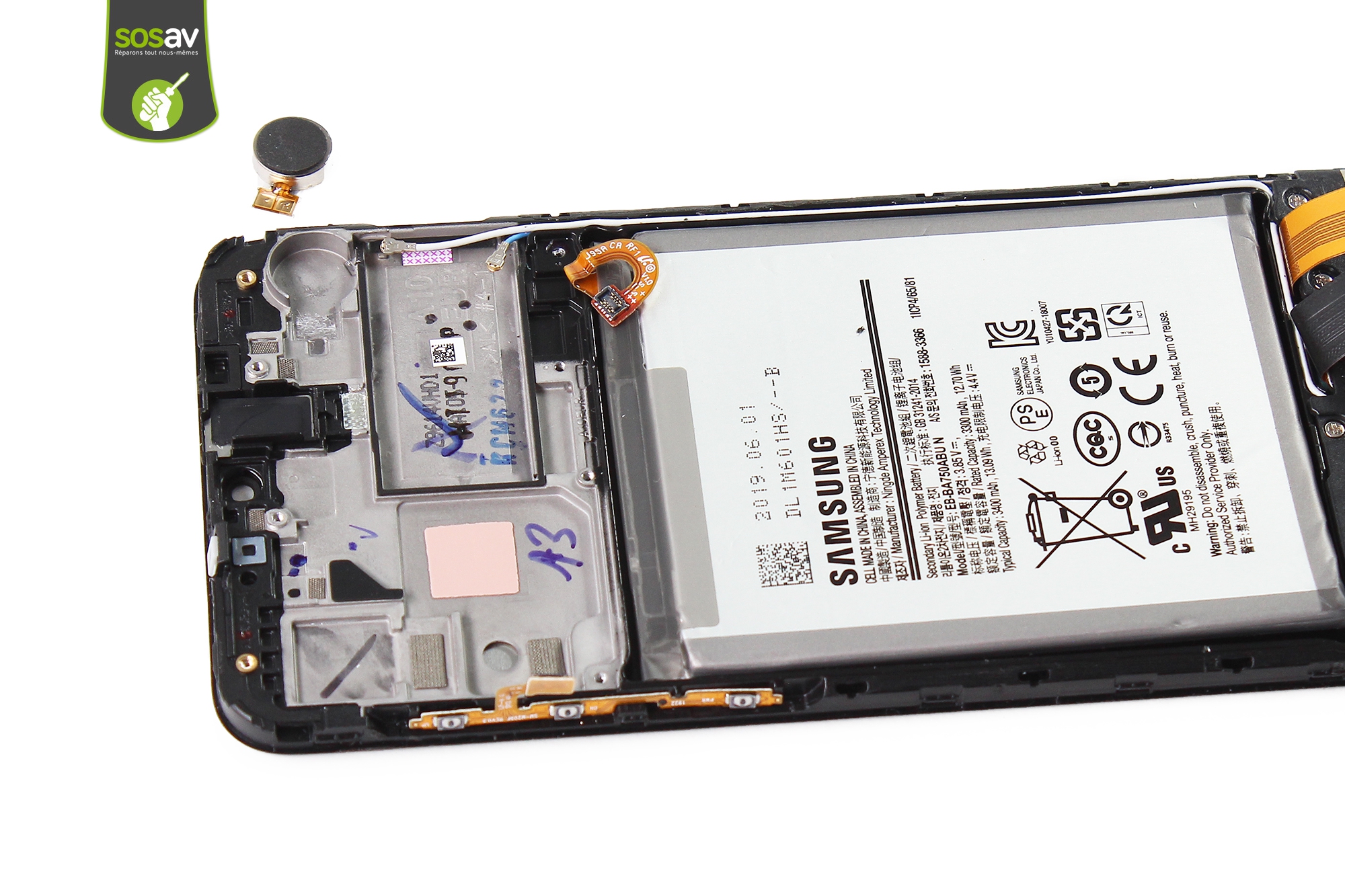

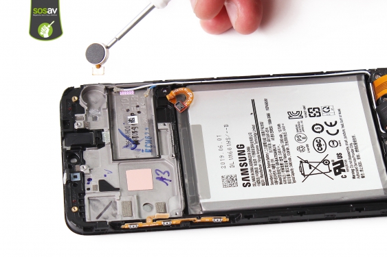

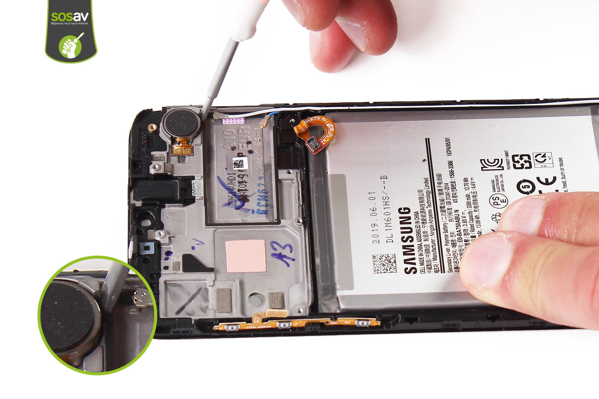

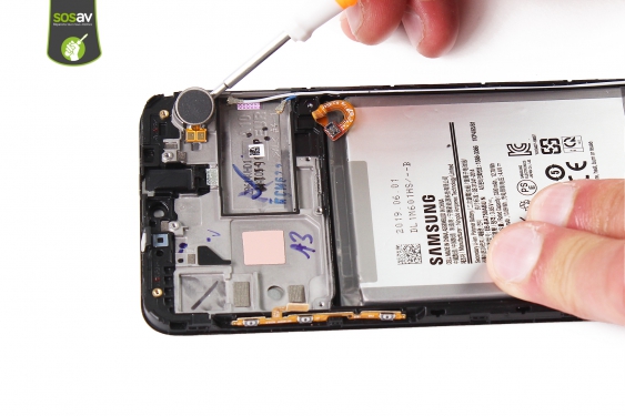

Munissez-vous du tournevis plat pour déloger le vibreur.La spatule iSesamo est trop large pour être utilisée ici.
Le vibreur est démonté.

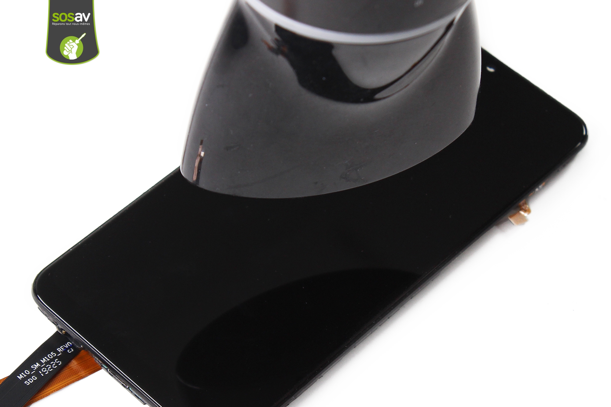

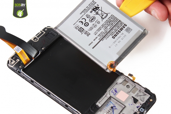

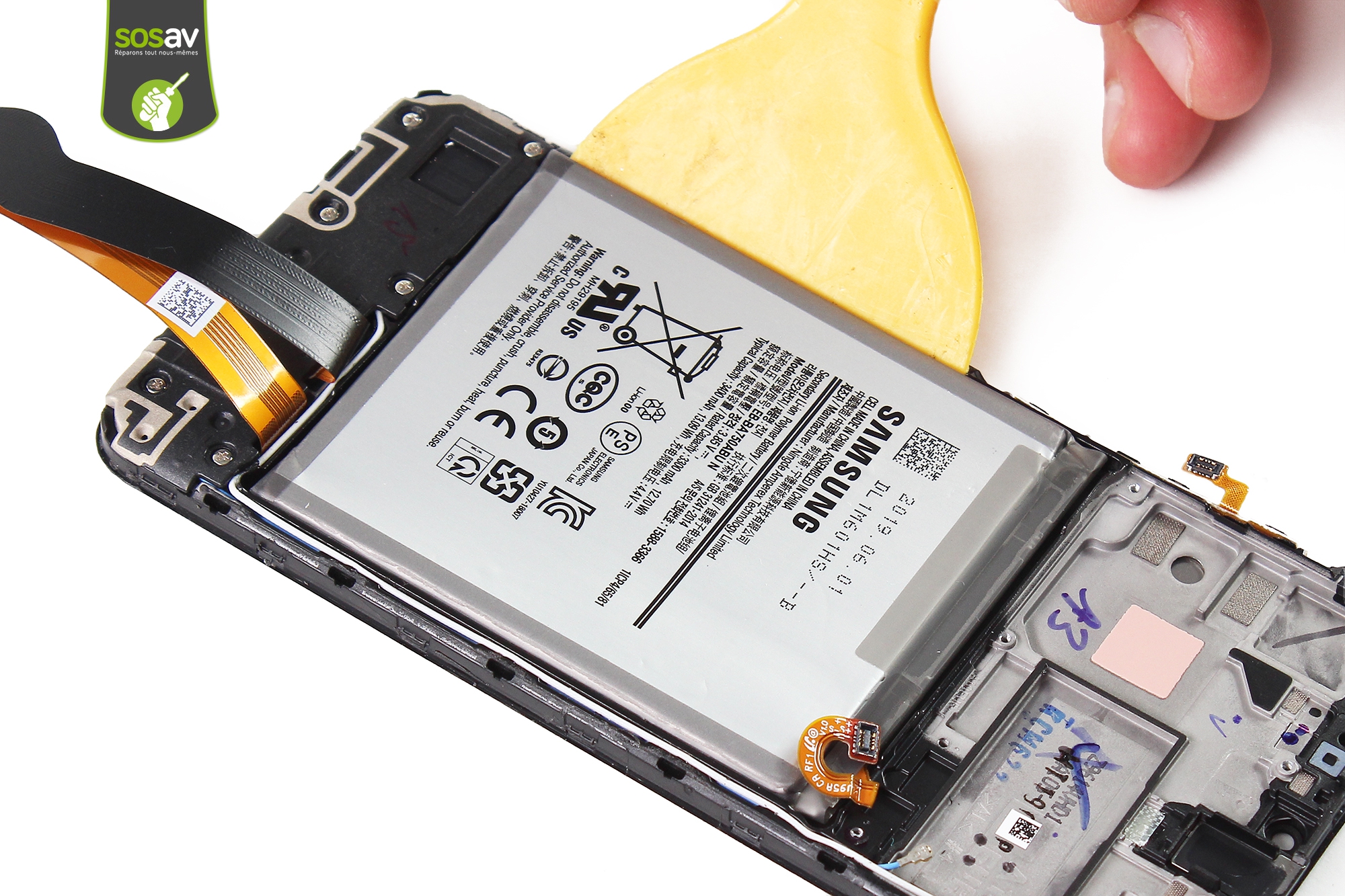

Tiens tiens ! Voilà un outil inattendu : le sèche-cheveux fait son entrée en scène !Retournez votre Galaxy A10 et chauffez quelques secondes la face avant pour ramollir la colle qui maintient la batterie.Ne chauffez jamais directement la batterie ! Ne chauffez pas trop longuement le centre du LCD au risque de l'endommager.
Etape 25

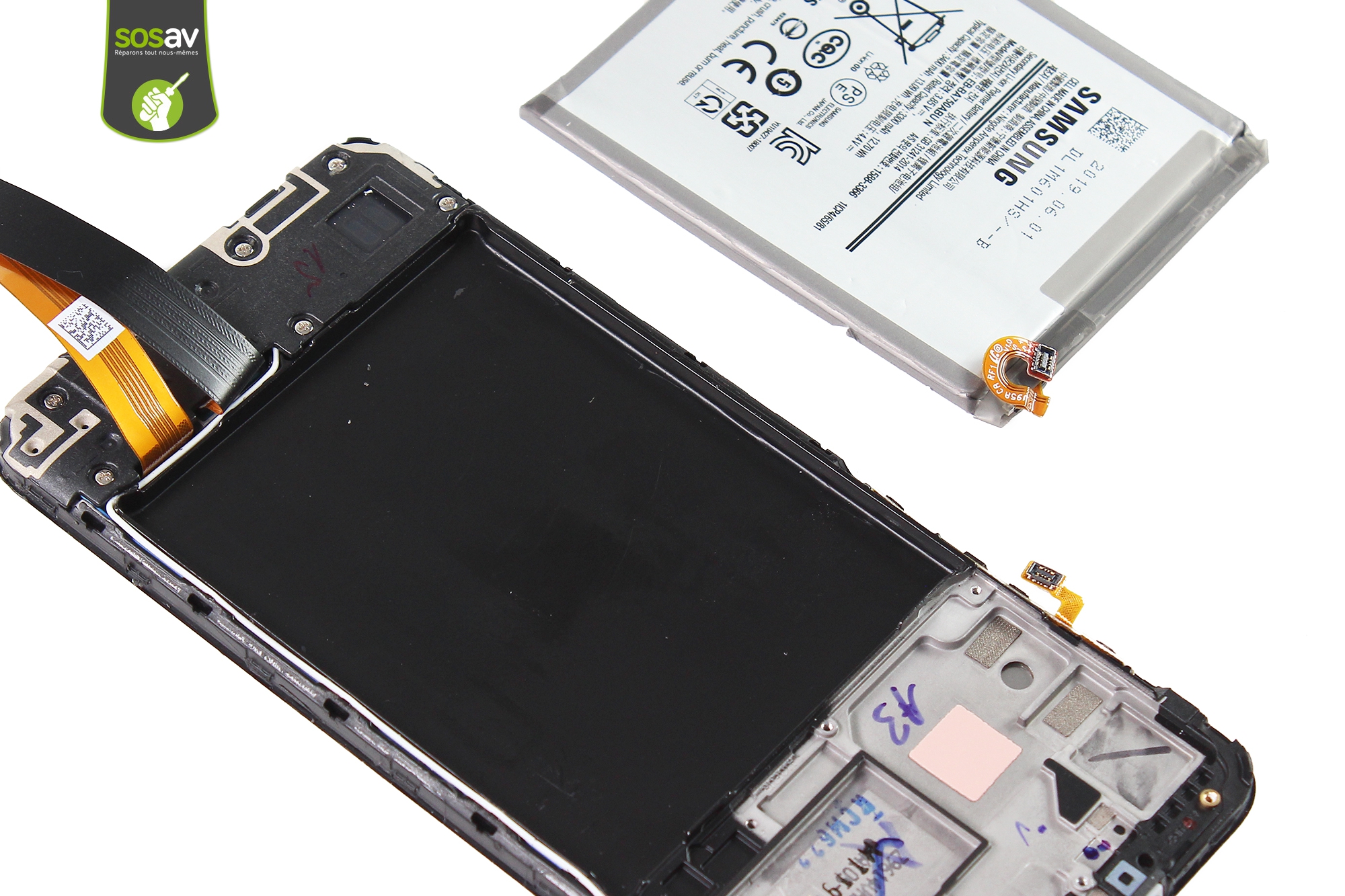

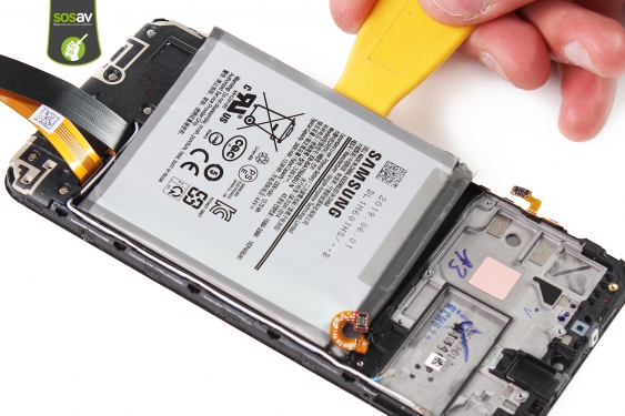

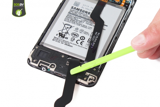

Glissez progressivement la spatule large et plate sous la batterie pour la décoller entièrement.Faites attention à ne pas plier ni percer la batterie.
Etape 26
La batterie Galaxy A10 est extraite.

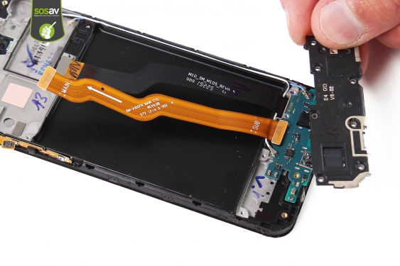

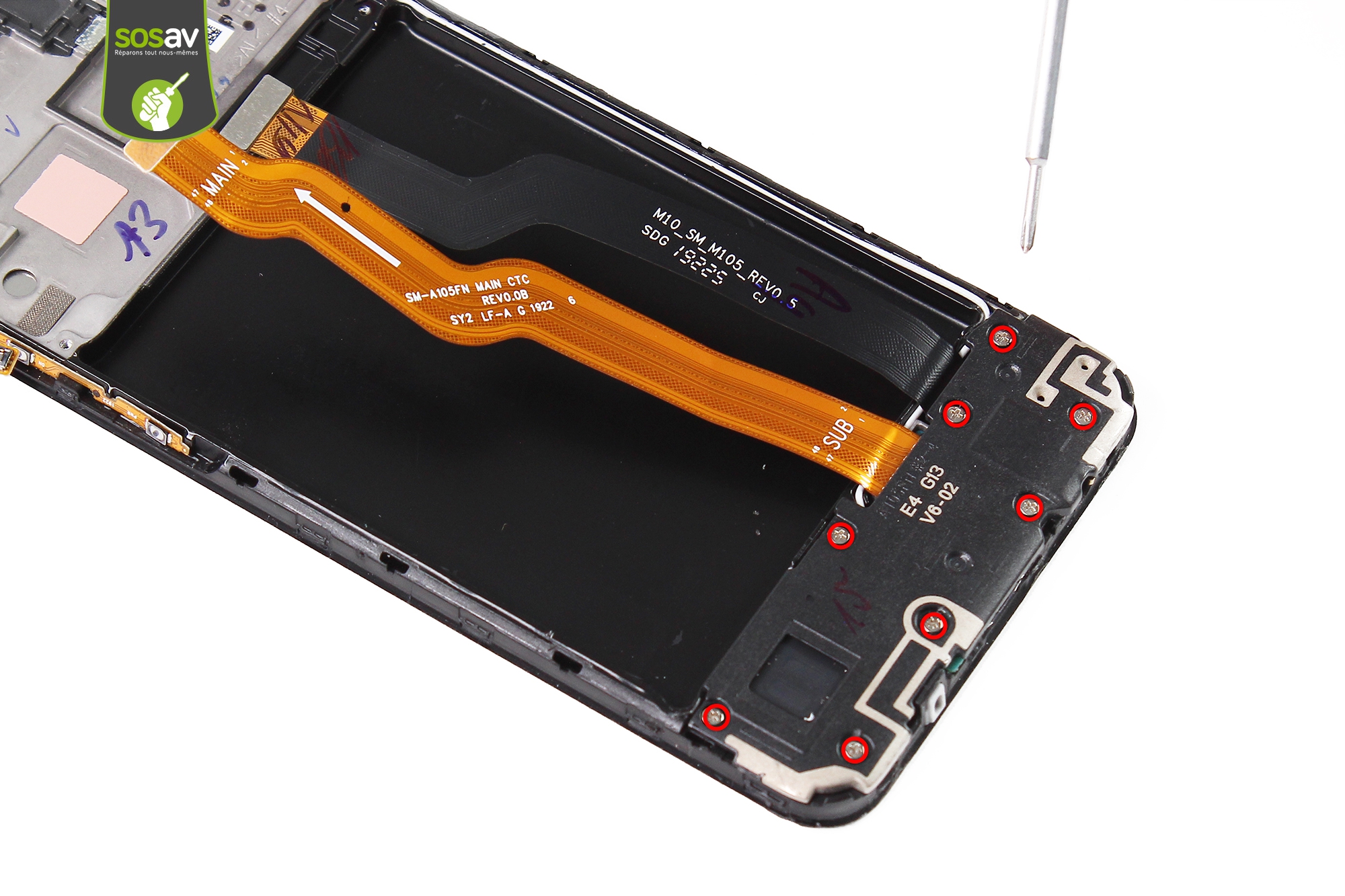

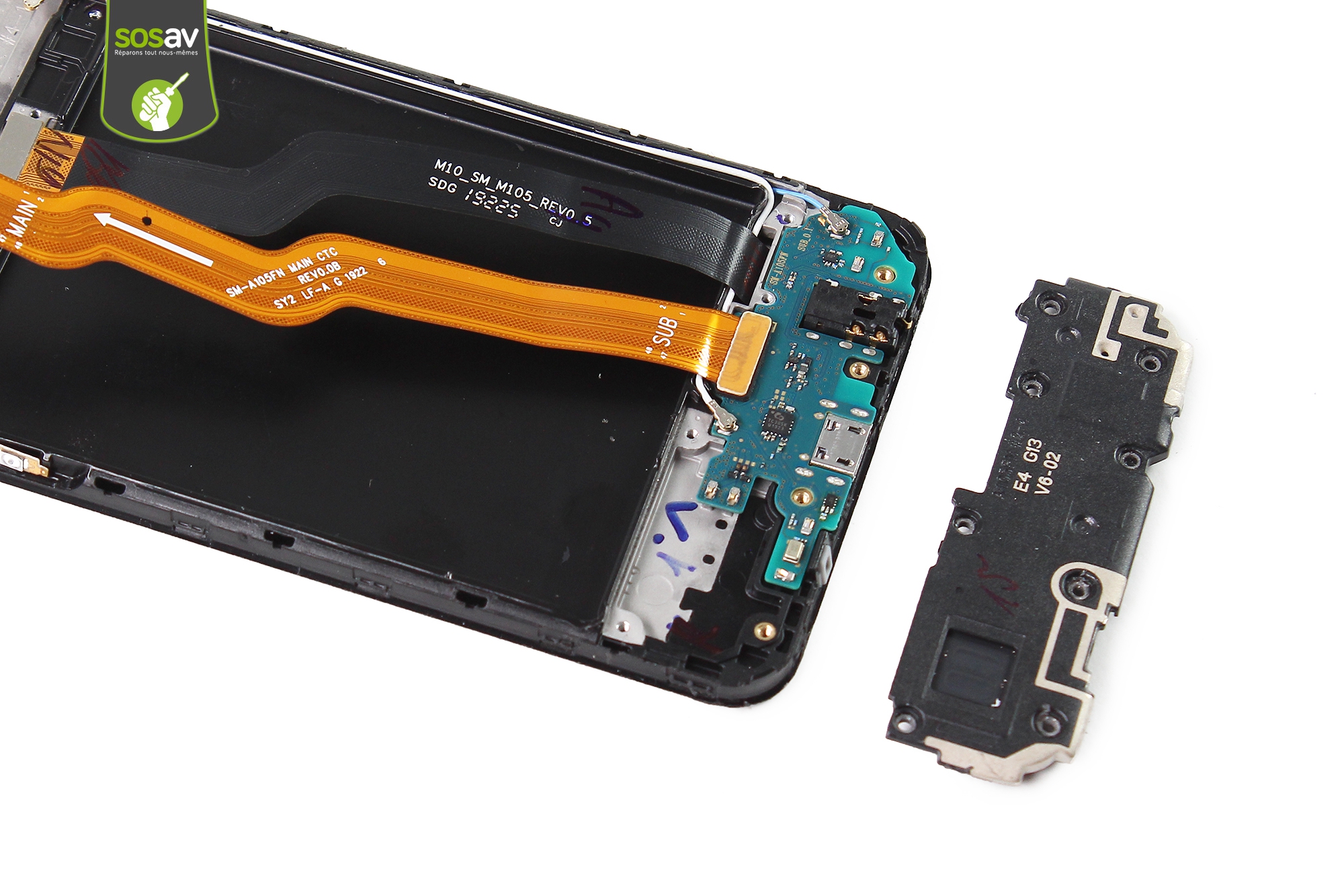

Dévissez les 8 vis entourées en rouge à l'aide du tournevis cruciforme.Puis sortez le haut-parleur externe.
Etape 28
Le haut-parleur externe est démonté.

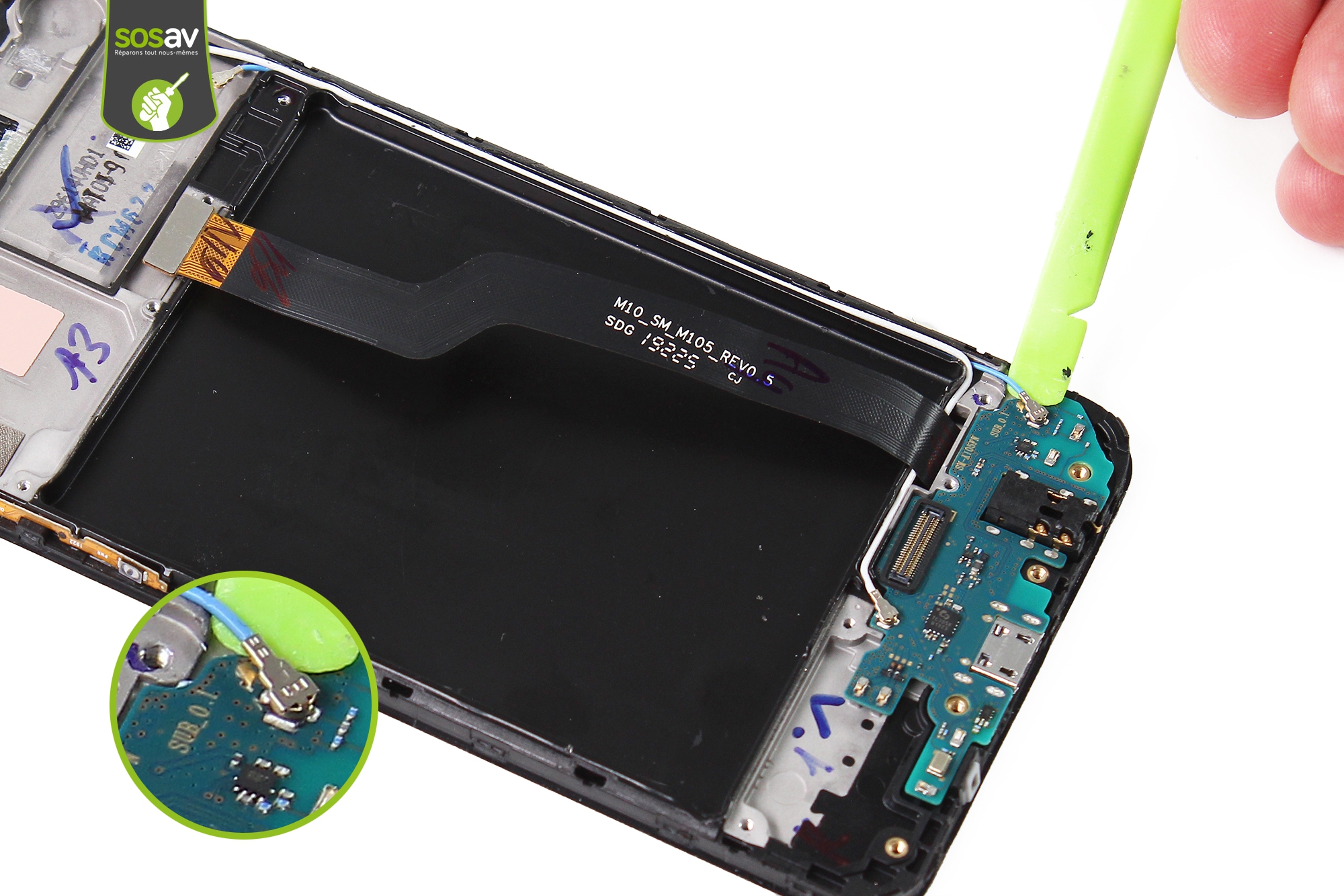

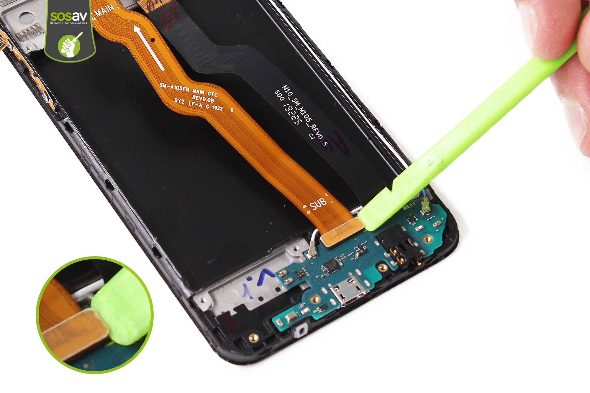

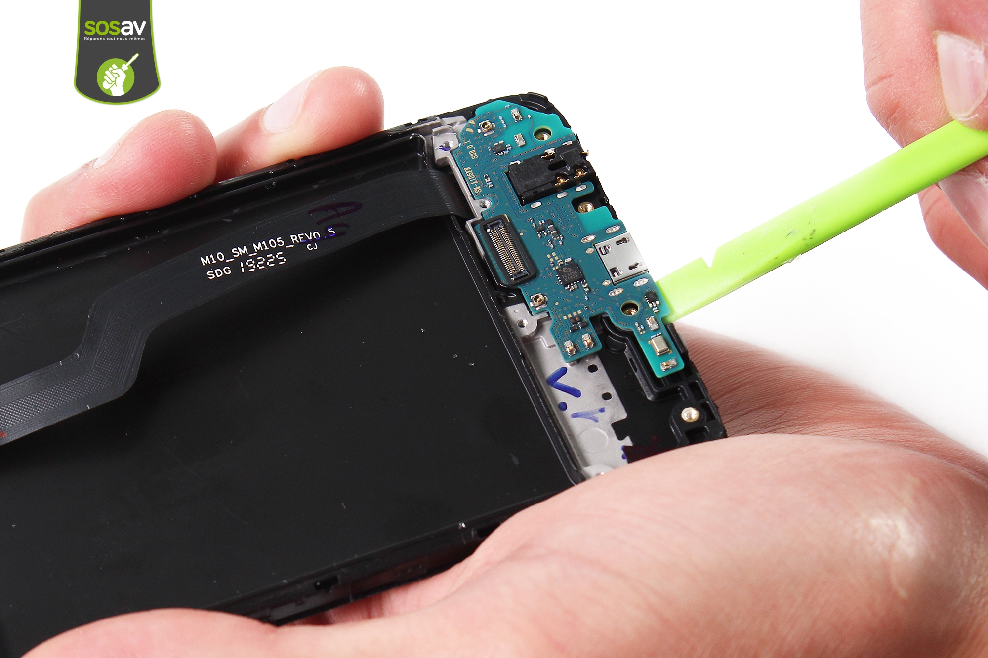

A présent, servez-vous le spatule en nylon pour déconnecter et retirer la nappe de liaison du connecteur de charge.
Etape 30
La nappe de liaison du connecteur de charge est déposée.

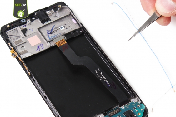

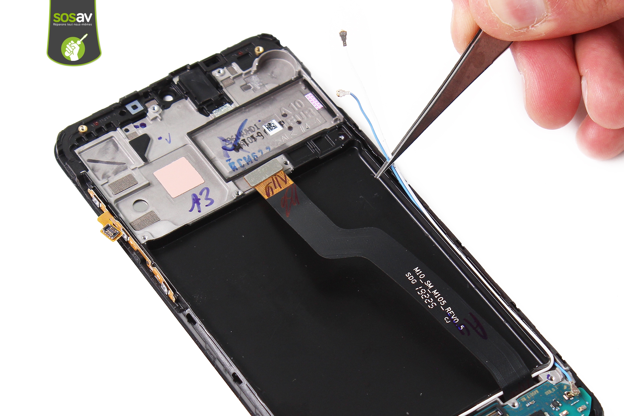

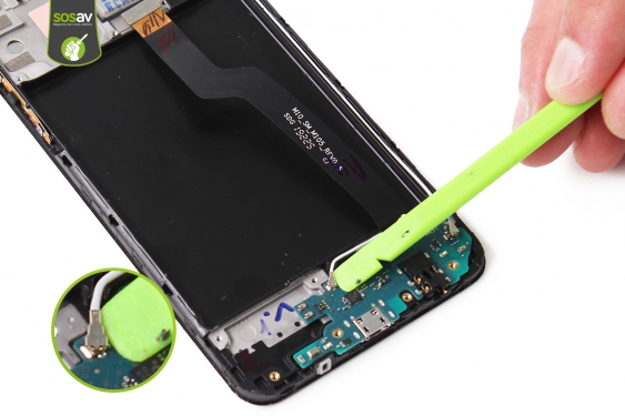

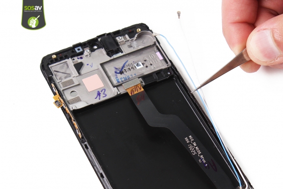

Continuez avec la spatule en nylon pour déconnecter les deux câbles d'interconnexion :- Le bleu pour le réseau WiFi/Bluetooth, - Le blanc pour le réseau GSM.
Etape 32
Servez-vous de la pince plate pour extraire les câbles d'interconnexion.
Etape 33
Les câbles d'interconnexion sont retirés.

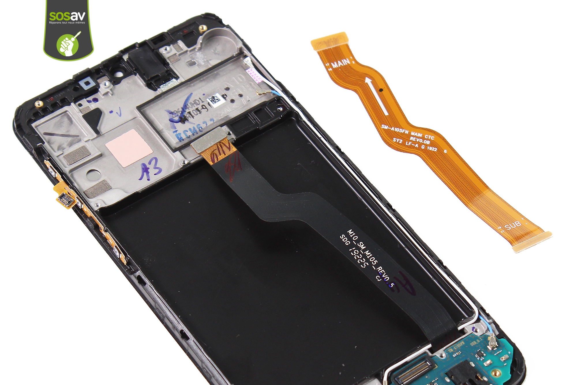

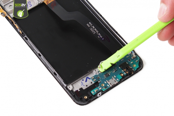

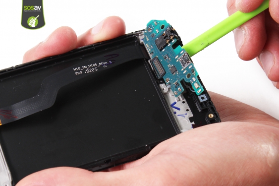

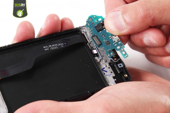

Vous pouvez désormais faire levier avec la spatule en nylon pour soulever et retirer le connecteur de charge.
Etape 35
Le connecteur de charge est déposé à son tour.

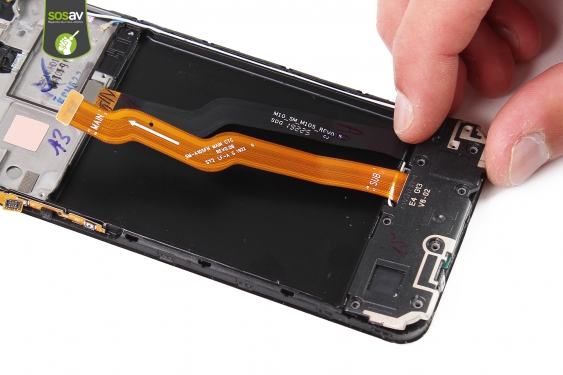

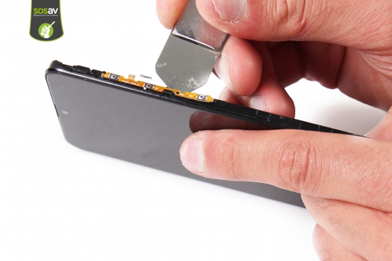

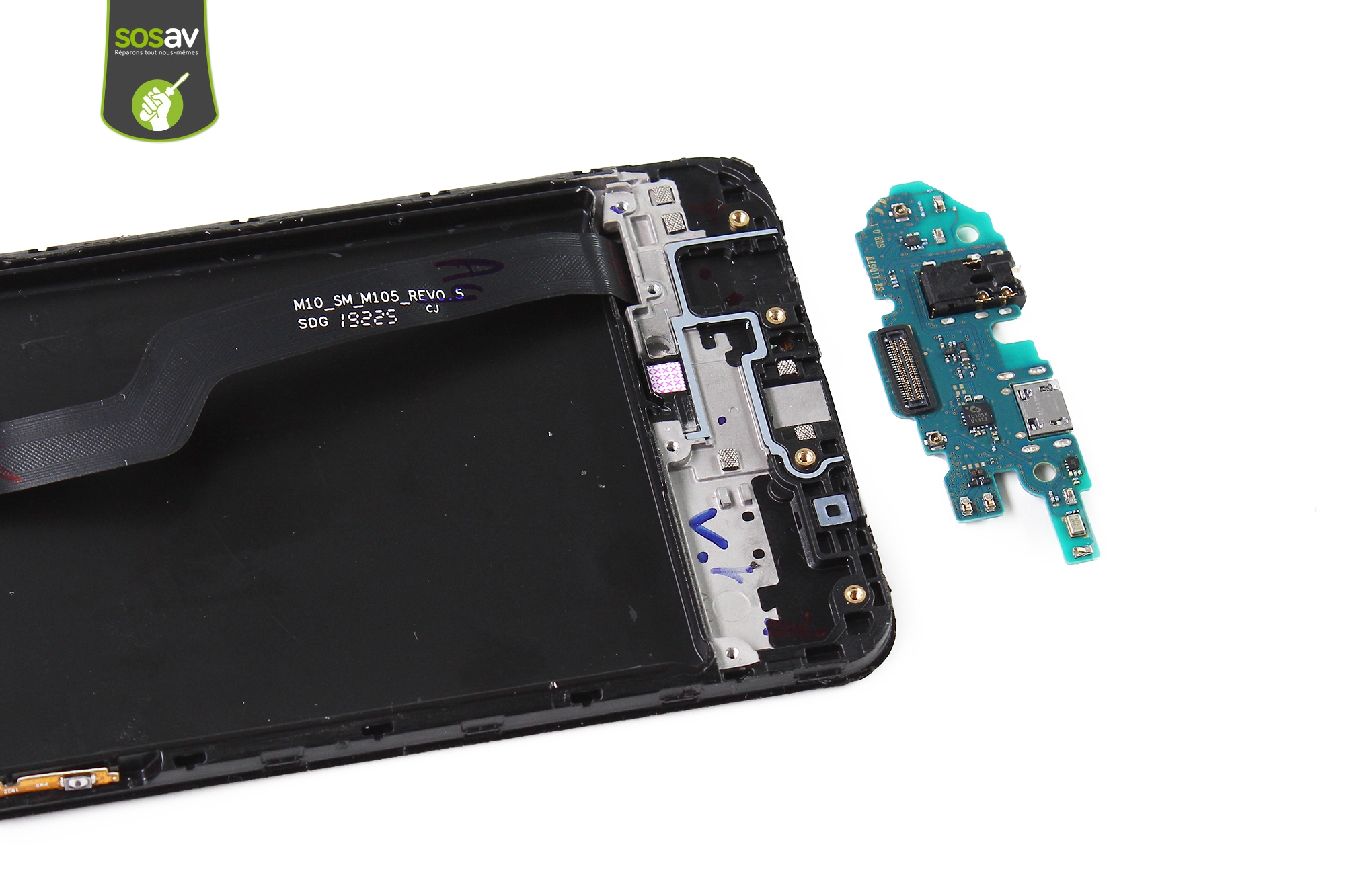

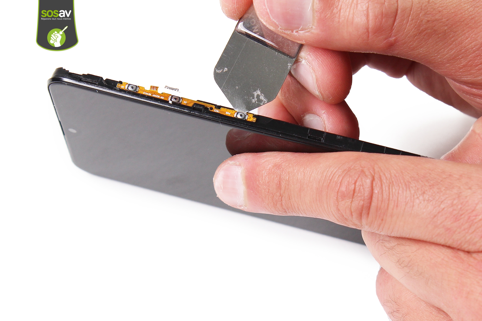

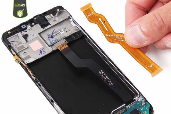

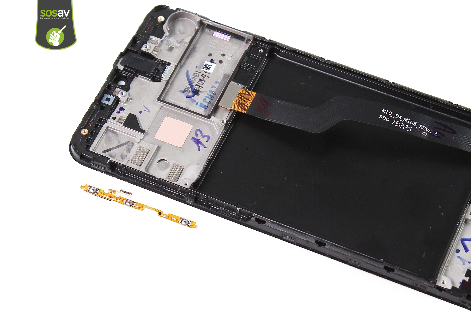

Pour terminer, réutilisez la spatule iSesamo afin de décoller délicatement la nappe power et volume du châssis.Soyez délicats car la nappe est très fragile.
Etape 37

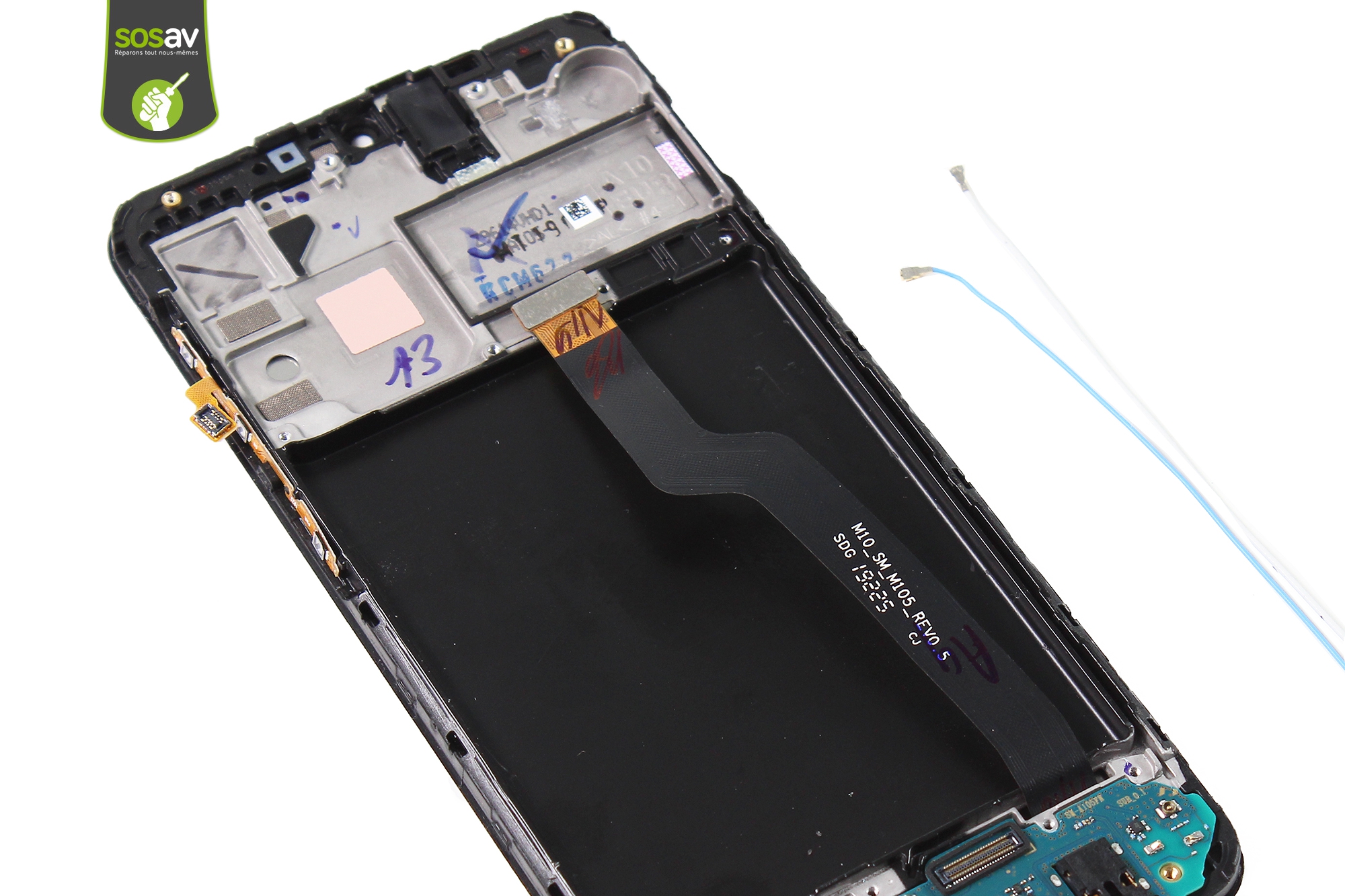

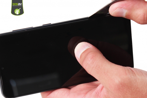

Votre écran complet Galaxy A10 est démonté.Si vous avez des soucis d'affichage, de tactile ou avec le châssis de l'écran, optez pour un écran complet et suivez les conseils de ce tuto gratuit !
