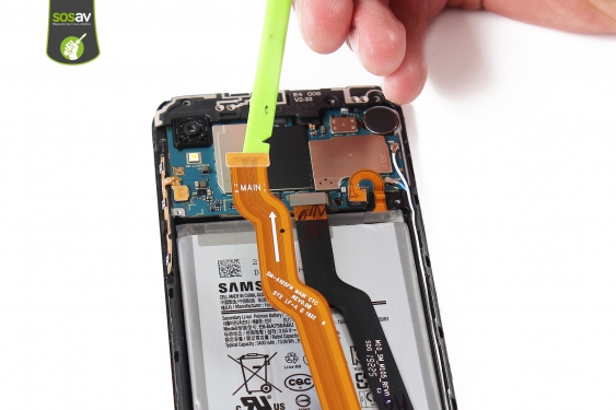

Avant de poursuivre, déconnectez la nappe de la batterie à l'aide de la spatule en nylon.Il s'agit d'une mesure de précaution pour la suite de la réparation Galaxy A10, afin d'éviter les éventuels courts-circuits.

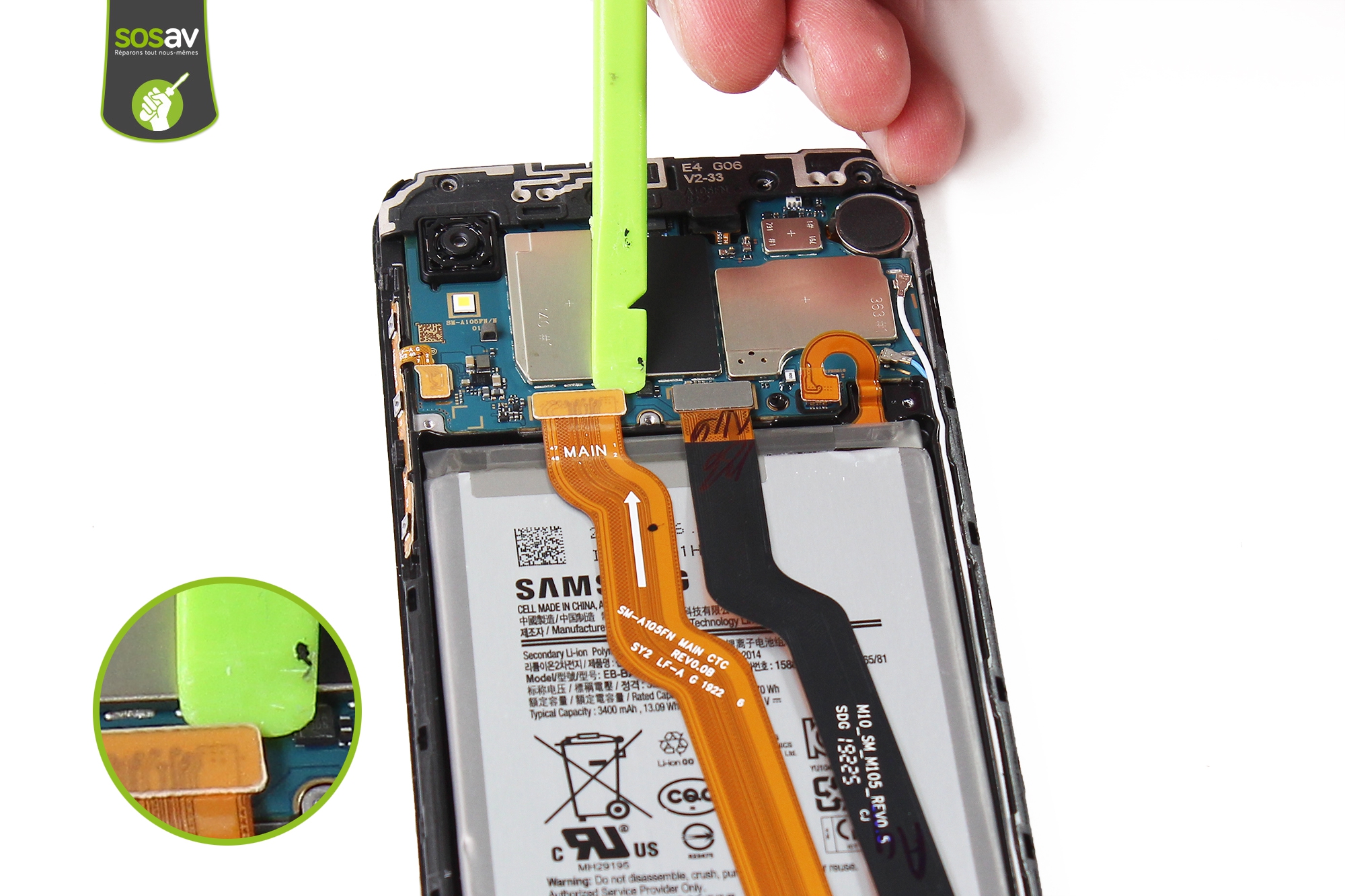

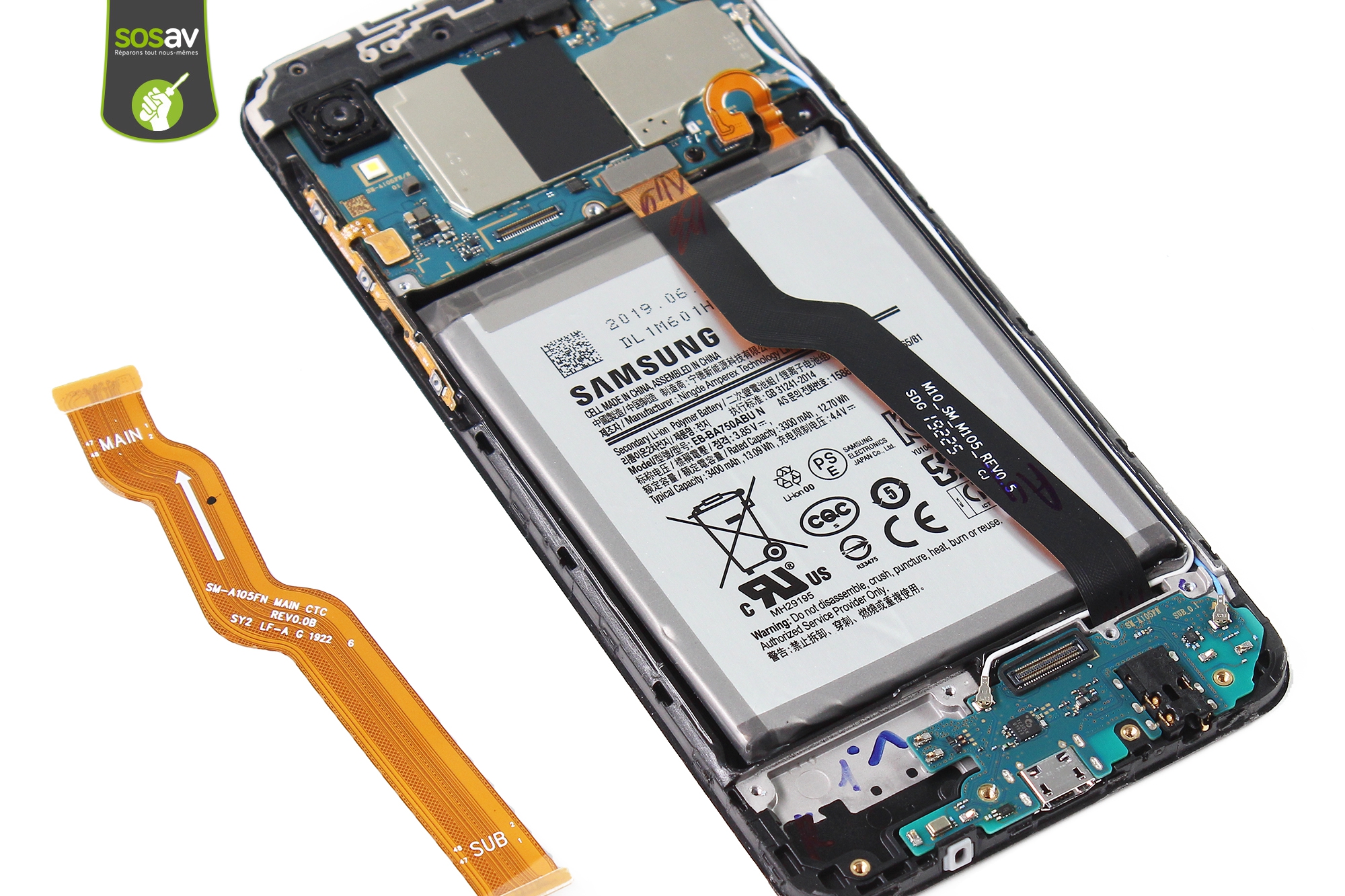

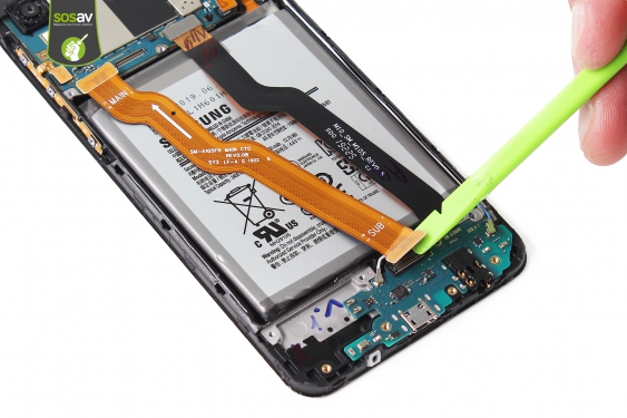

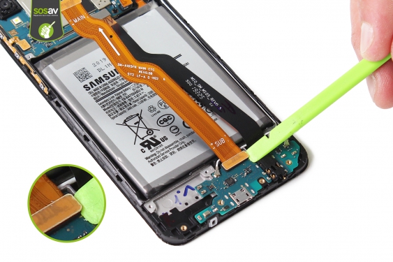

Reprenez la spatule en nylon pour déconnecter la nappe de liaison côté carte mère.Puis débranchez-la également du connecteur de charge.
La nappe de liaison connecteur de charge est extraite.

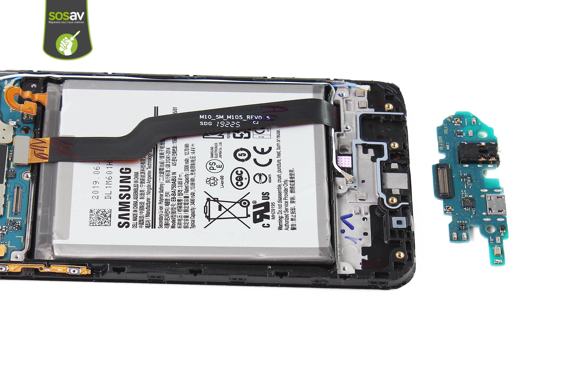

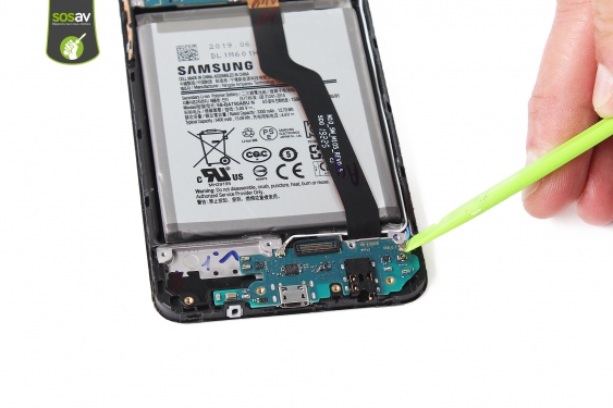

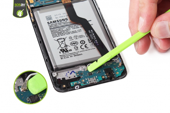

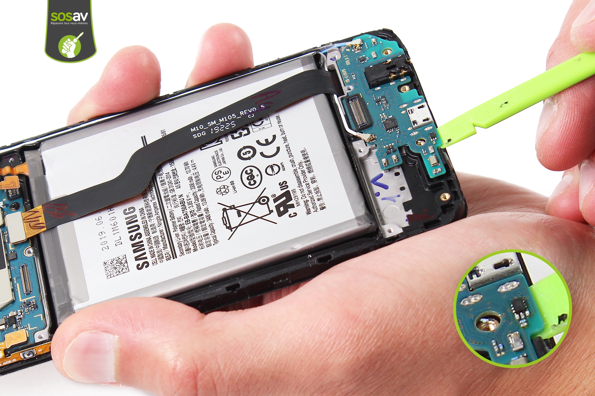

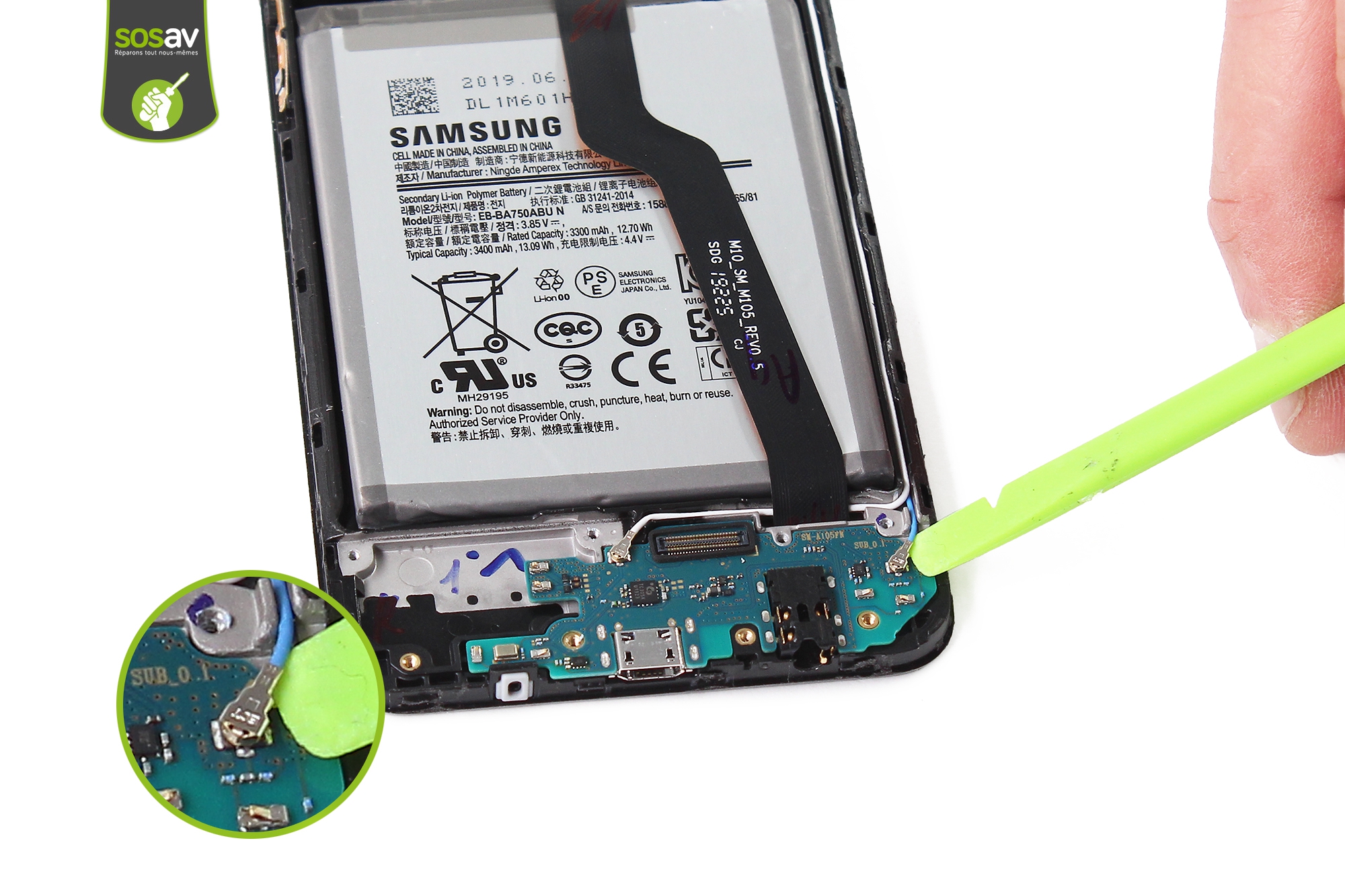

Toujours avec la spatule en nyon, libérez le câble d'interconnexion WiFi/Bluetooth du connecteur de charge.Puis de faites même pour le câble d'interconnexion GSM.

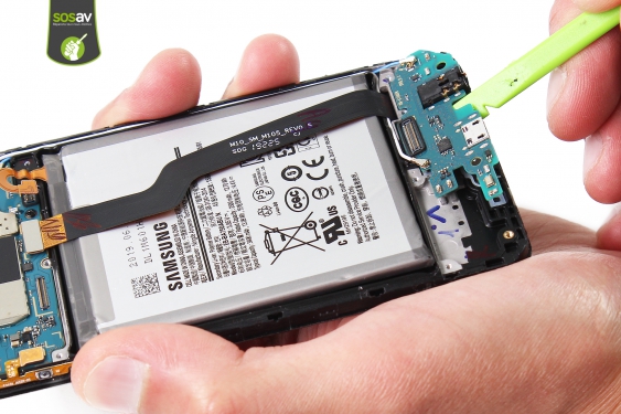

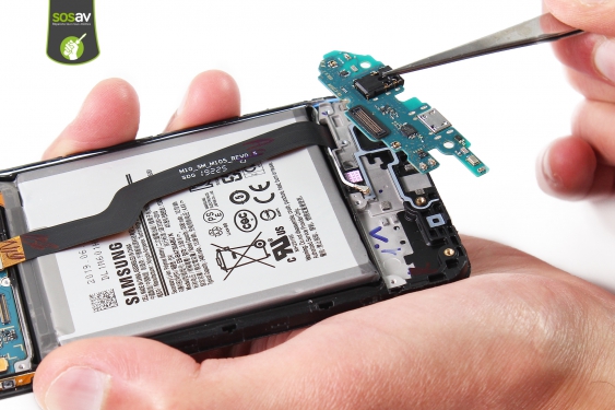

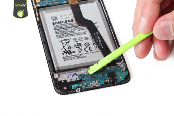

Vous pouvez désormais délicatement déboiter le connecteur de charge grâce à la spatule en nylon.Puis retirez-le avec la pince plate.
Votre connecteur de charge Galaxy A10 est démonté.Si vous rencontrez des problèmes de charge persistants, suivez ce tuto pour le changer facilement !
