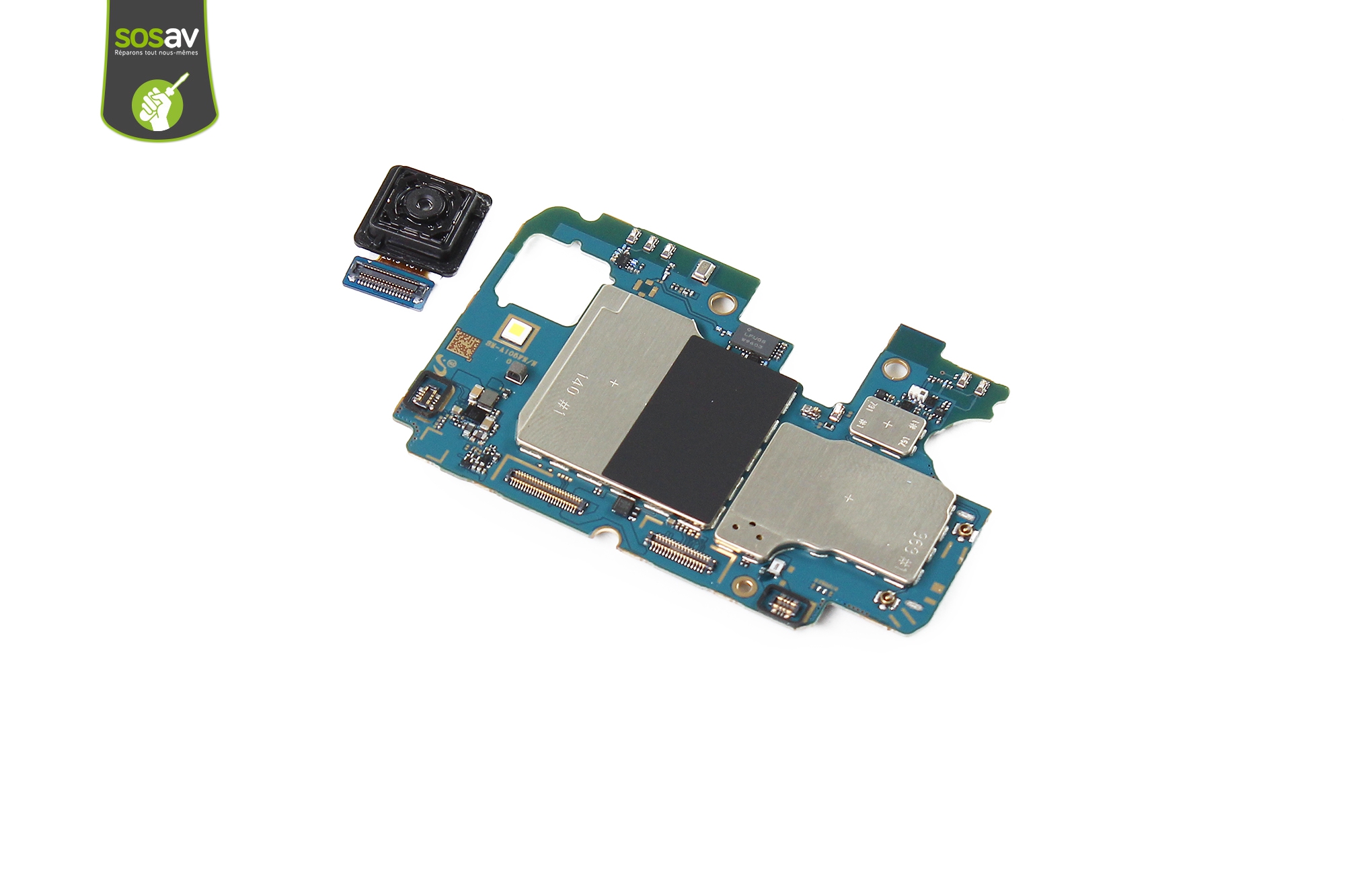

Dévissez la vis entourée en rouge pour pouvoir libérer la carte mère. (Photo 1)Servez-vous de la spatule en nylon pour faire levier et sortir la carte mère, tout en délicatesse.
La carte mère Galaxy A10 est partiellement démontée.

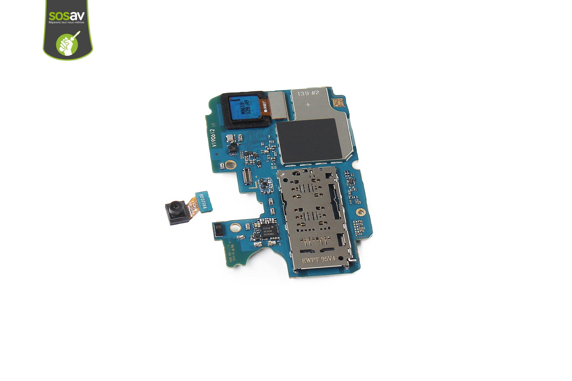

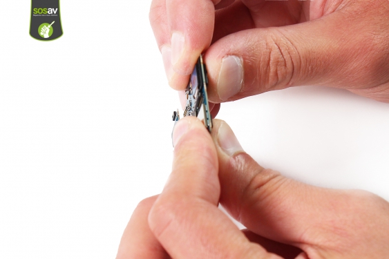

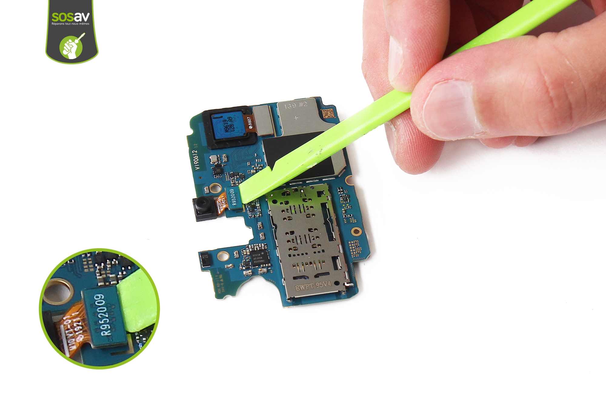

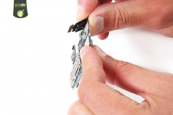

Retournez la carte mère.Il ne vous reste plus qu'à débrancher la nappe de la caméra avant pour la séparer de la carte mère.
Votre caméra avant est désormais déposée.

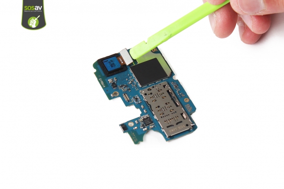

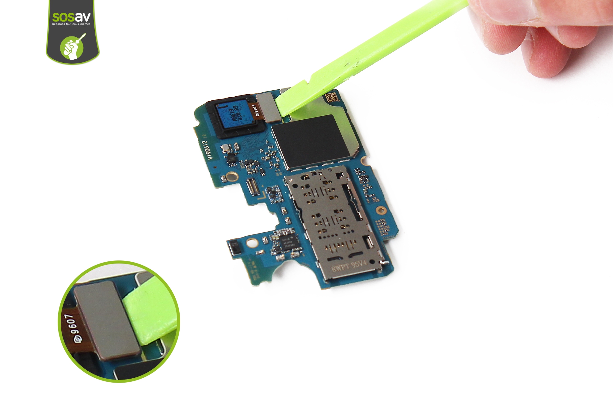

Déconnectez ensuite la caméra arrière.Séparez doucement la caméra arrière de la carte mère.
La carte mère Galaxy A10 est entièrement démontée.Remplacez-la par une carte mère reconditionnée si besoin.
