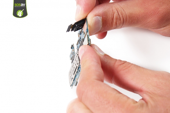

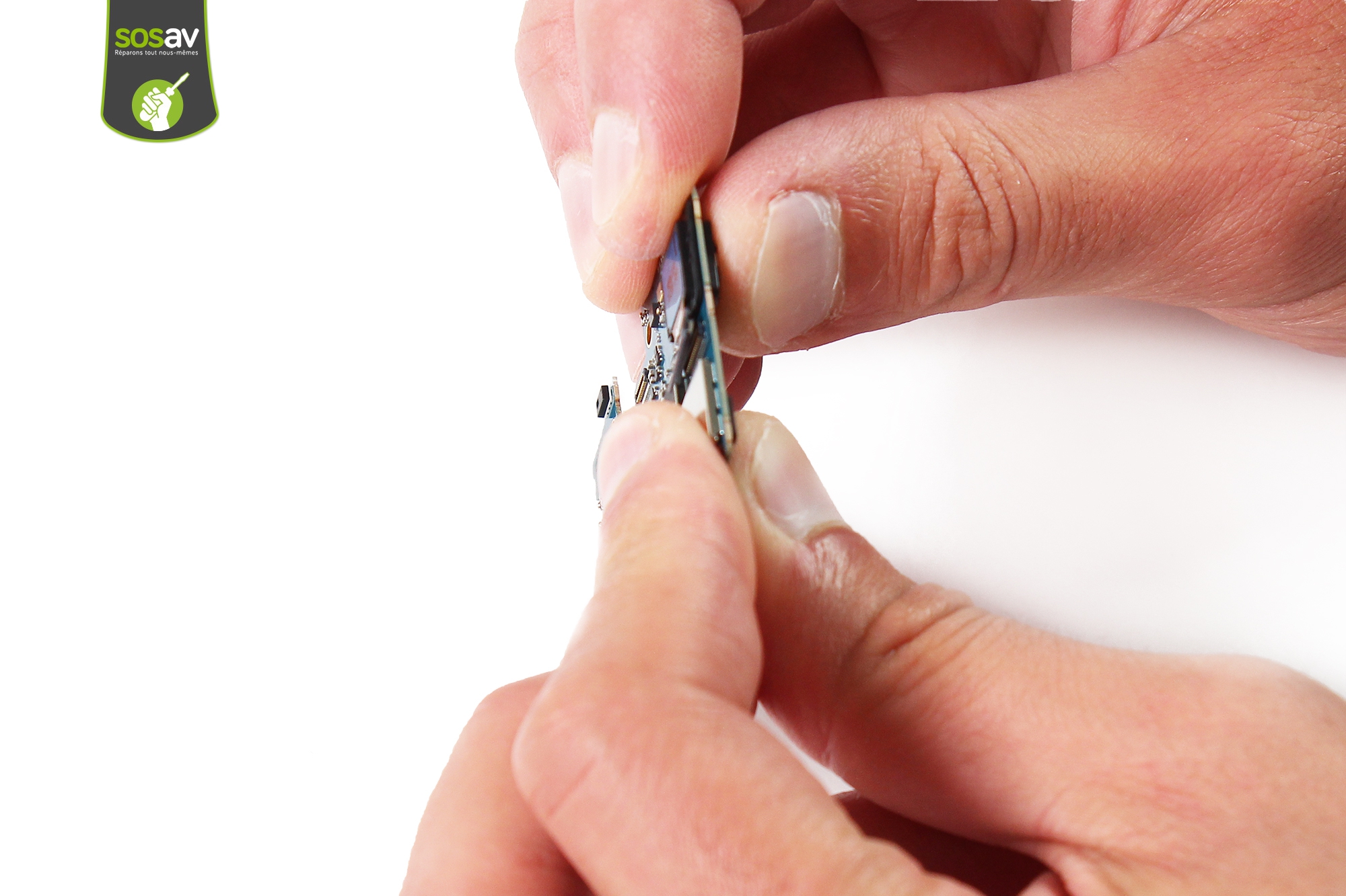

Dévissez la vis entourée en rouge pour pouvoir libérer la carte mère. (Photo 1)Servez-vous de la spatule en nylon pour faire levier et sortir la carte mère, tout en délicatesse.
La carte mère Galaxy A10 est partiellement démontée.

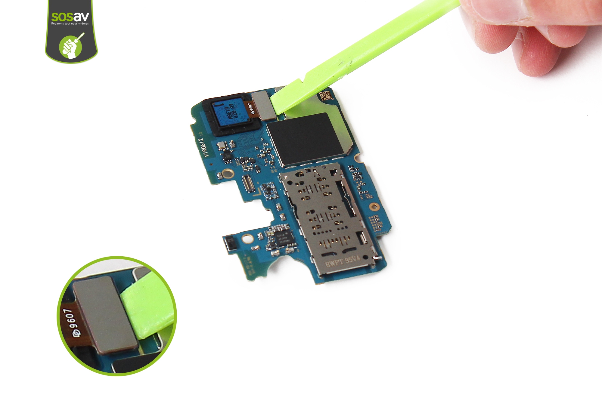

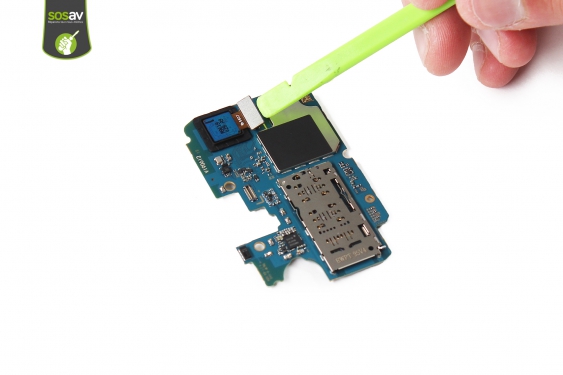

Retournez la carte mère afin de pouvoir déconnecter la caméra arrière à l'aide de la spatule en nylon.

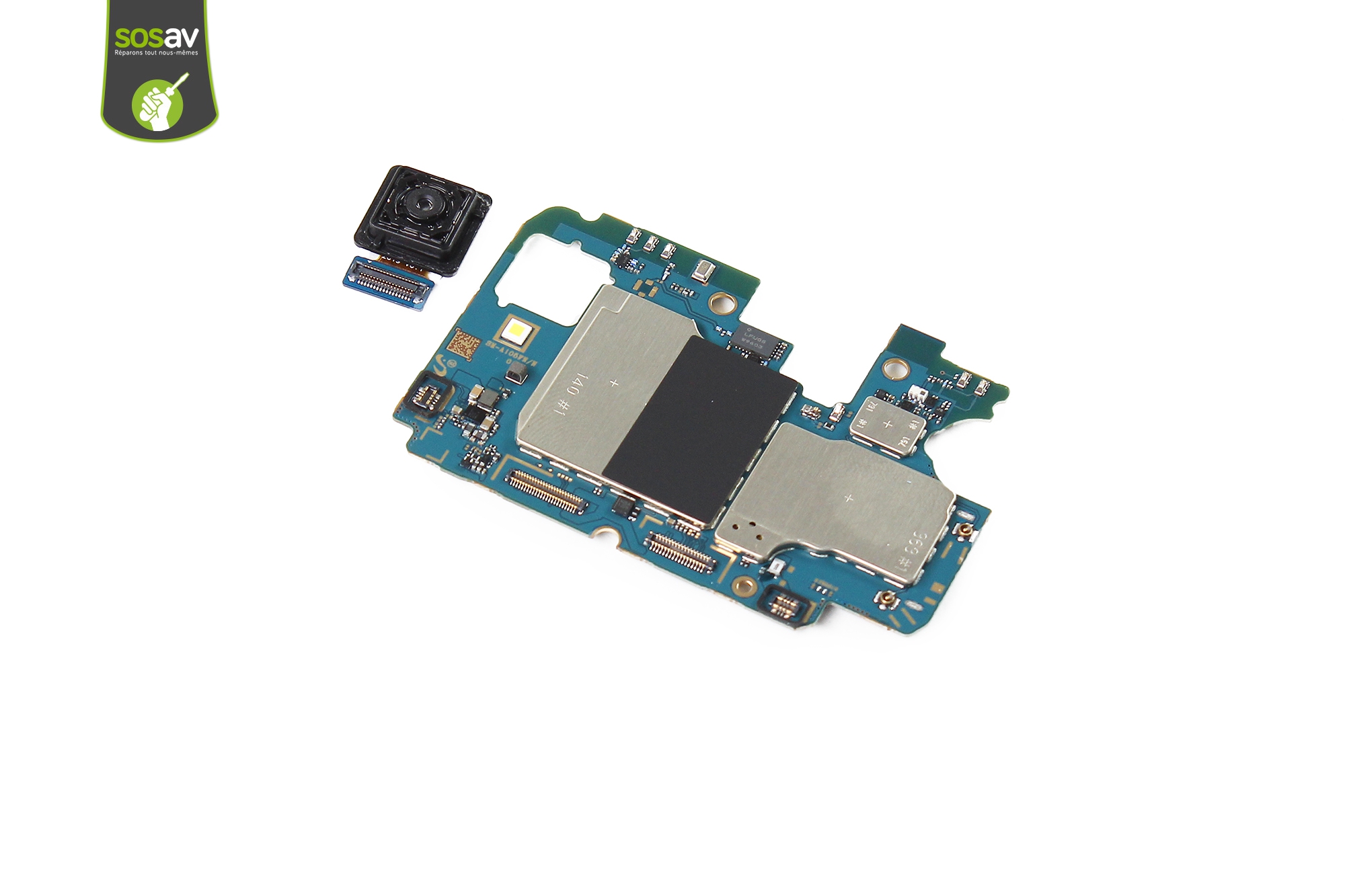

A présent, vous pouvez séparer délicatement la caméra arrière de la carte mère.
Votre caméra arrière Galaxy A10 est déposée.En cas de problèmes lors de la prise de vue, remplacez-la par une caméra neuve grâce à ce tuto gratuit.
