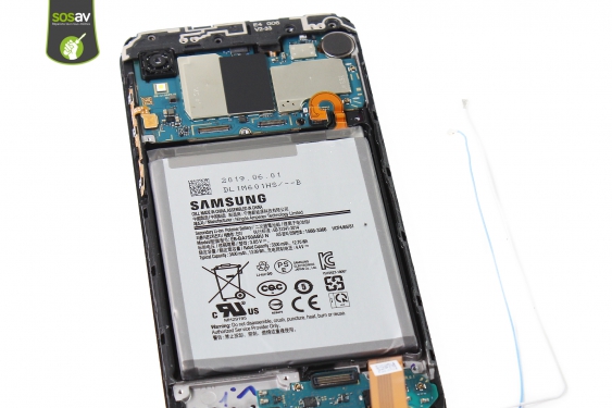

Avant de poursuivre, déconnectez la nappe de la batterie à l'aide de la spatule en nylon.Il s'agit d'une mesure de précaution pour la suite de la réparation Galaxy A10, afin d'éviter les éventuels courts-circuits.

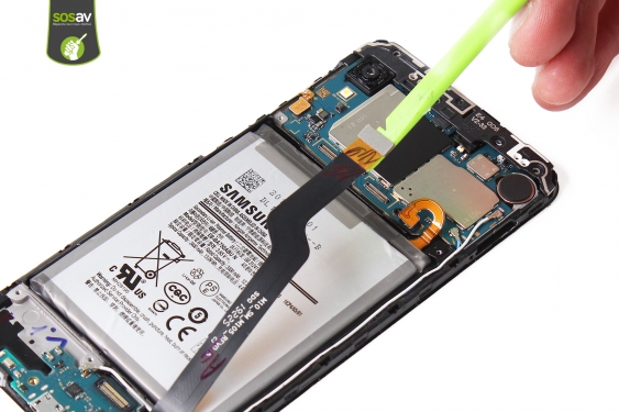

Reprenez la spatule en nylon pour déconnecter la nappe de liaison côté carte mère.Puis débranchez-la également du connecteur de charge.
La nappe de liaison connecteur de charge est extraite.

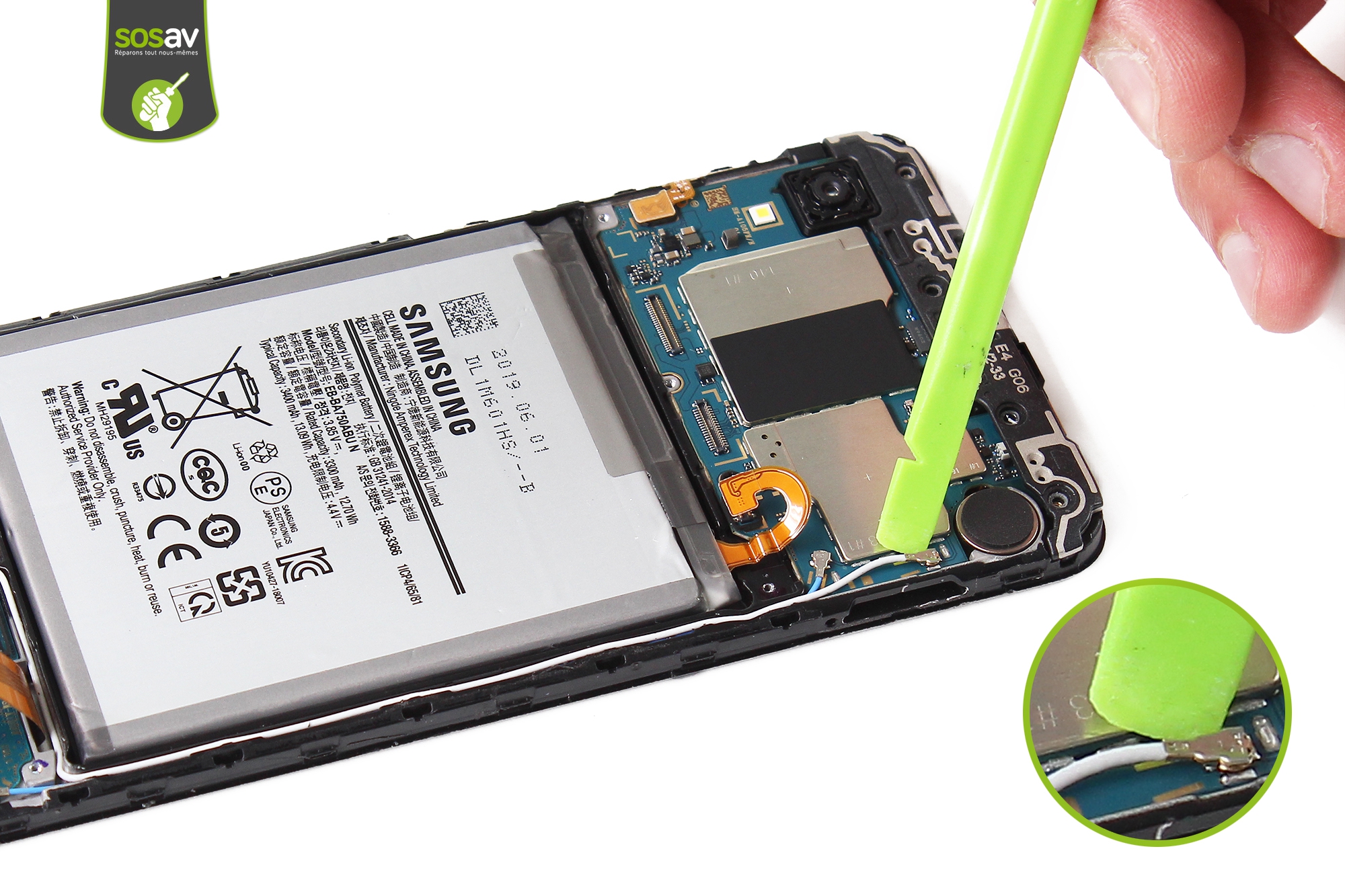

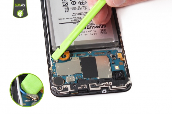

Toujours avec la spatule en nyon, libérez le câble d'interconnexion WiFi/Bluetooth du connecteur de charge.Puis de faites même pour le câble d'interconnexion GSM.

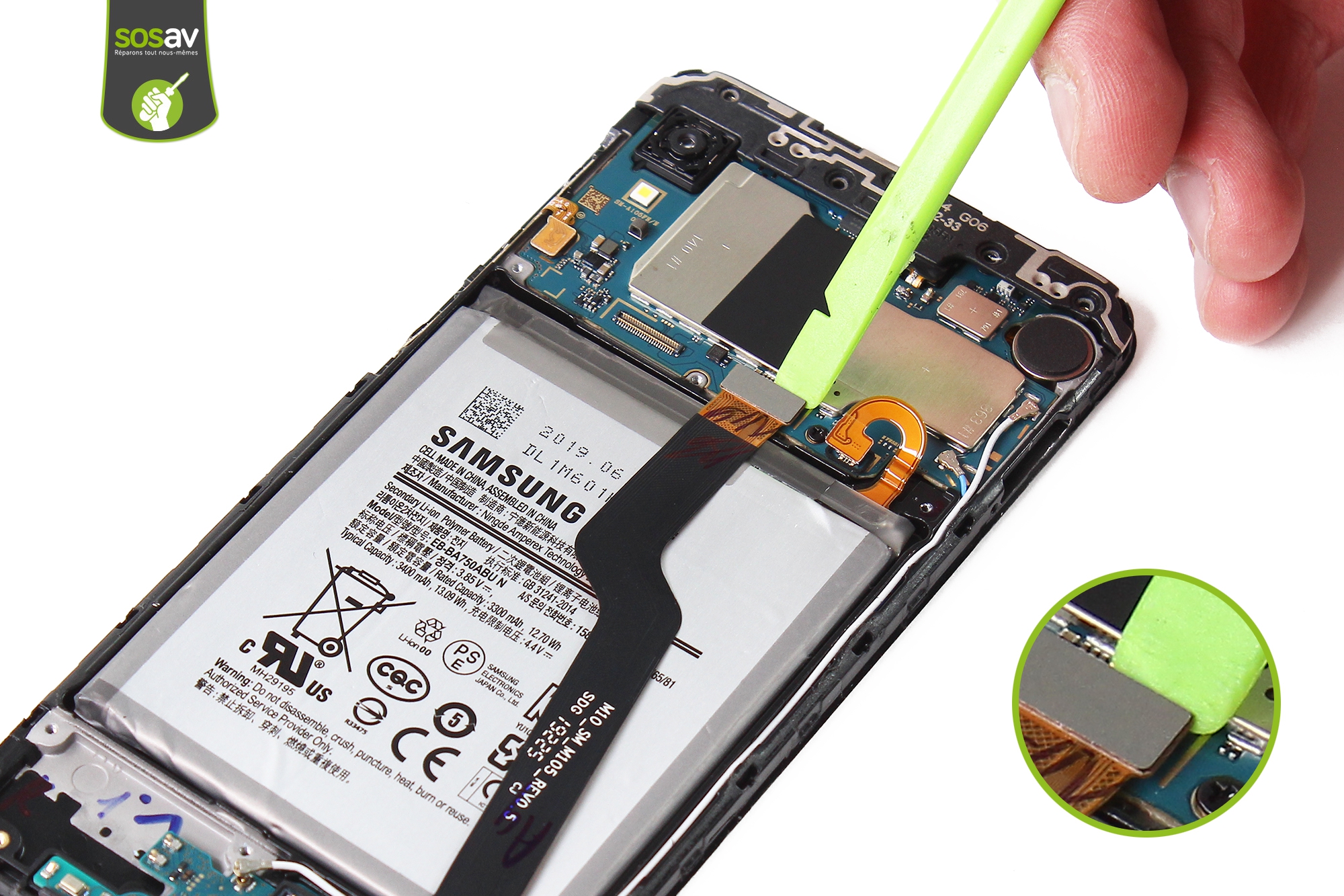

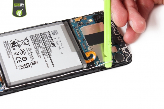

Déconnectez la nappe de l'écran puis rabattez-la délicatement pour libérer l'accès aux câbles d'interconnexion.

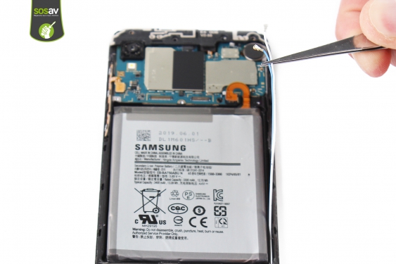

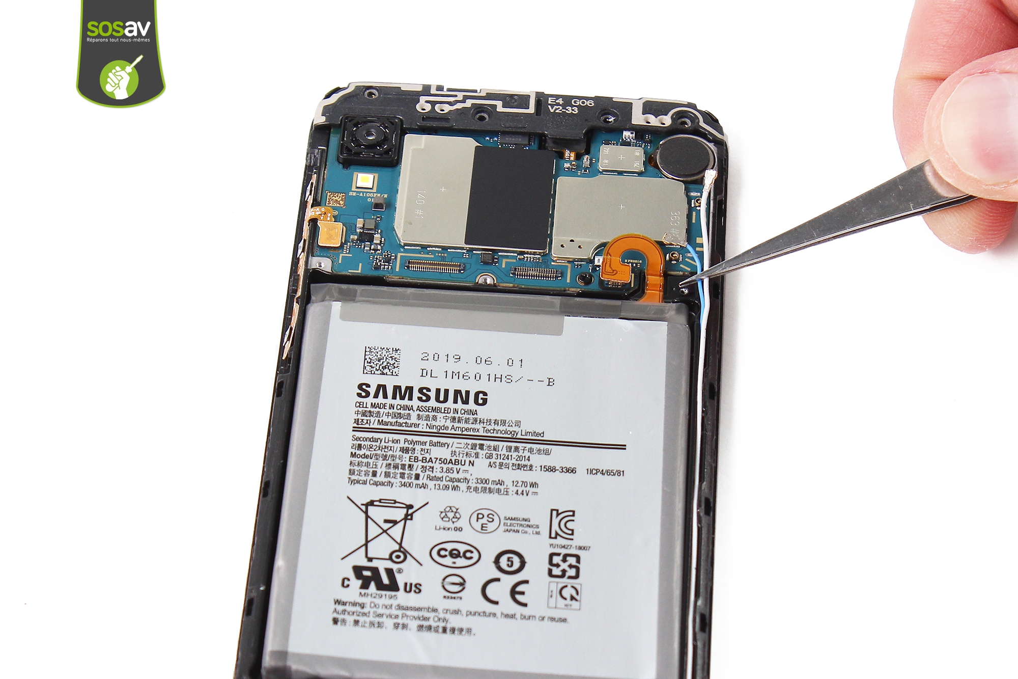

Conservez toujours la spatule en nylon pour déverrouillez tour à tour, le câble d'interconnexion GSM puis WiFi/Bluetooth côté carte mère.

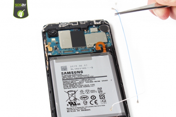

Saisissez-les avec la pince plate pour les déloger délicatement du châssis.
Les 2 câbles d'interconnexion Galaxy A10 sont maintenant déposés.En cas de problème de réception réseau GSM/WiFI/Bluetooth, changez-les grâce à ce tuto gratuit.
