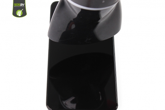

Un outil inattendu fait son apparition : le sèche-cheveux ! Objet que nous avons tous dans notre salle de bain :)Chauffez quelques secondes la face avant pour ramollir la colle qui maintient la batterie Galaxy A10.Faites attention à ne pas chauffer trop longtemps le centre du LCD au risque de l'endommager.Ne chauffez jamais directement la batterie !

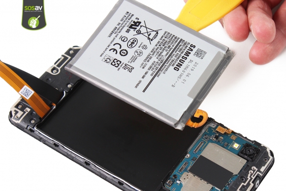

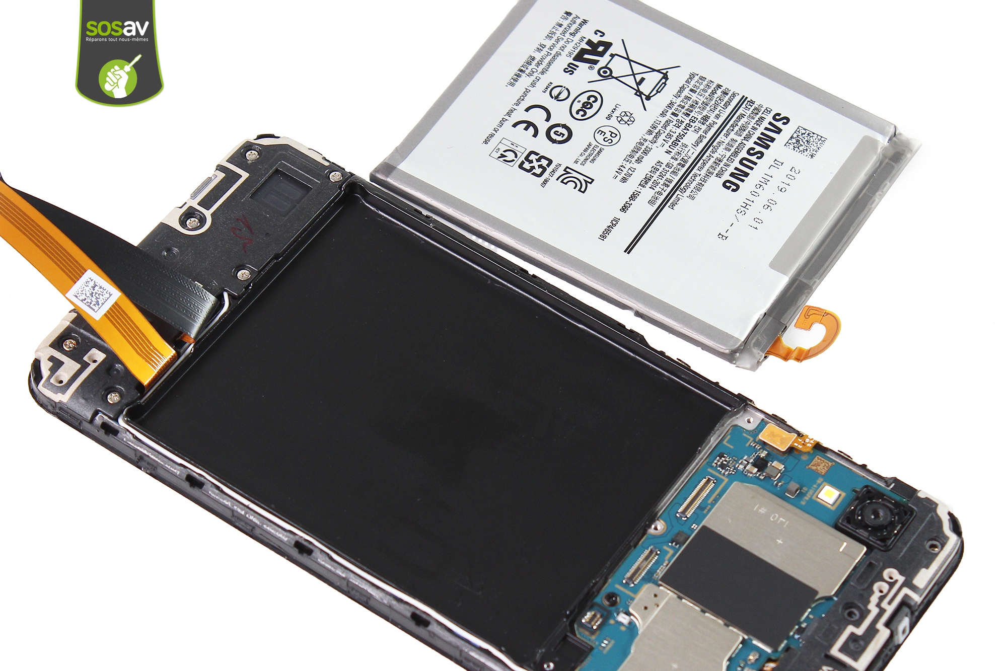

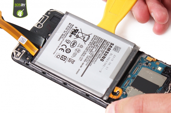

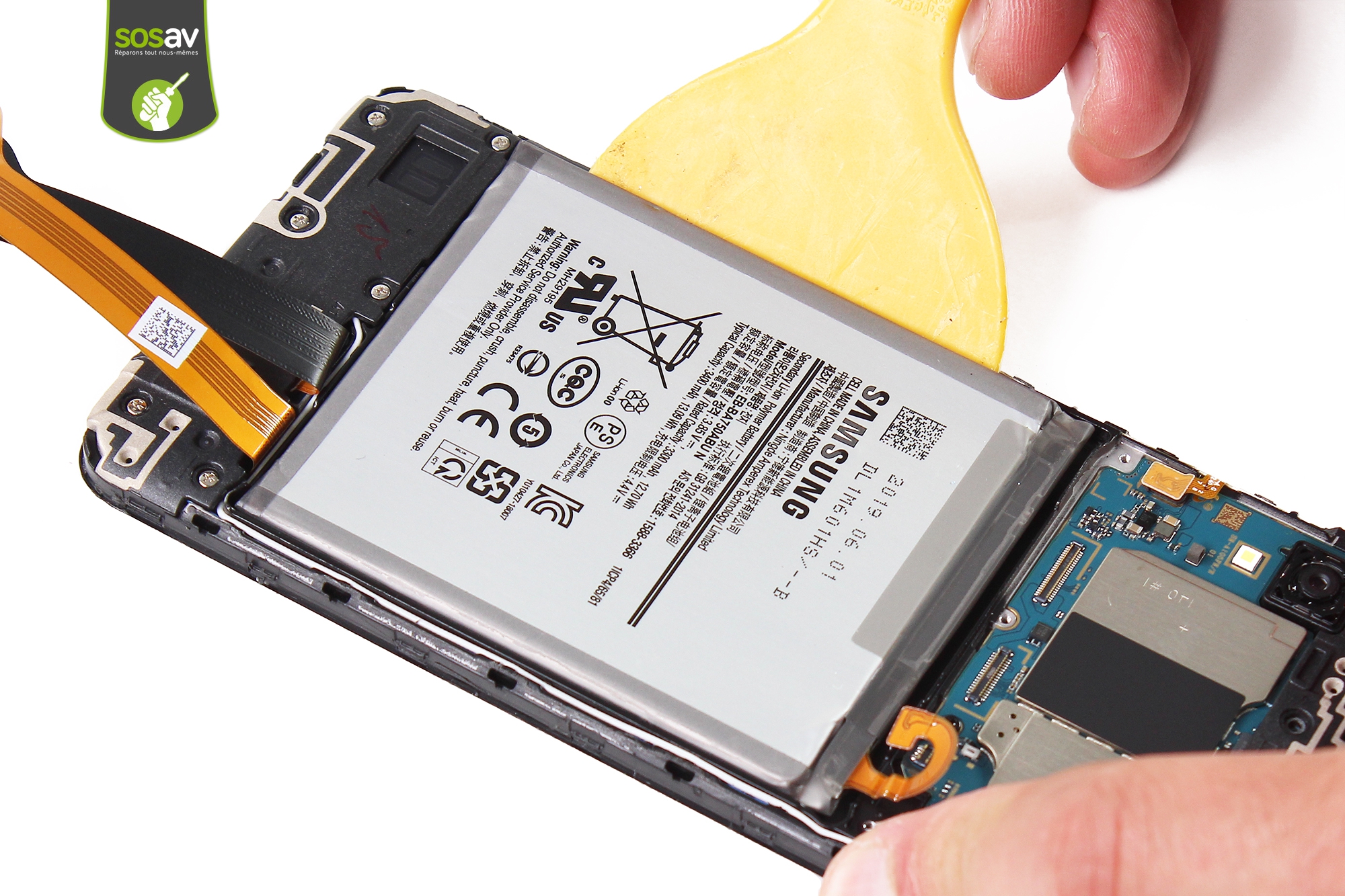

Glissez progressivement la spatule large et plate sous la batterie pour la décoller.Attention à ne pas plier ni percer la batterie pendant son retrait !
Voilà, votre batterie Galaxy A10 est à présent déposée ! En cas de problème d'autonomie ou de batterie HS, vous n'avez plus qu'à suivre les étapes de ce guide afin de la changer facilement !
