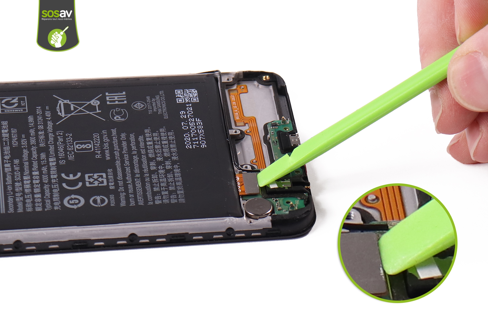

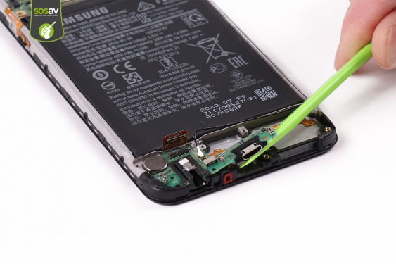

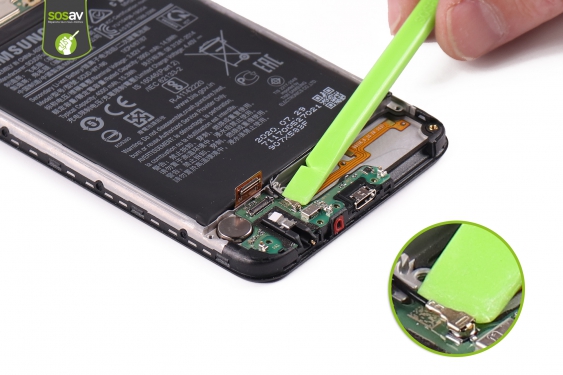

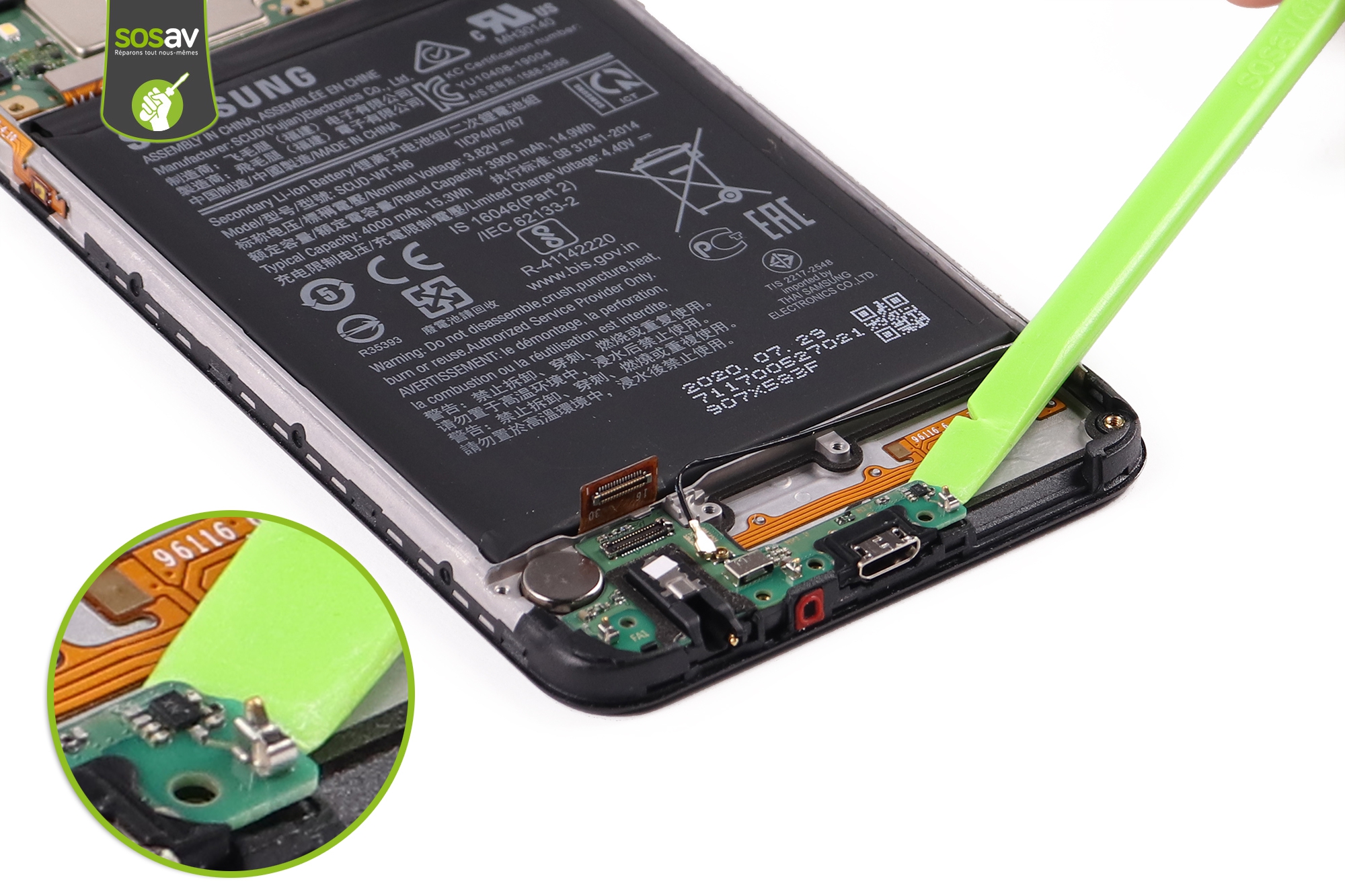

Maintenant débranchez le connecteur de l'écran avec la spatule en nylon. Et faites de même pour le câble d'interconnexion.

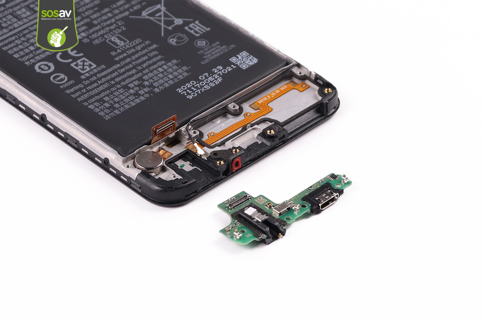

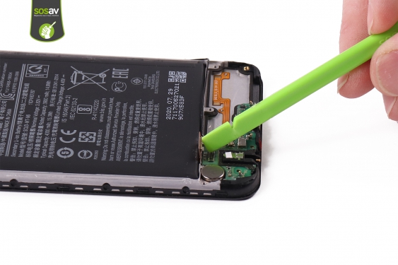

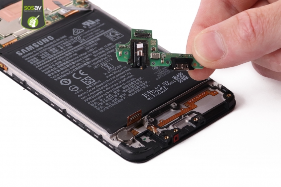

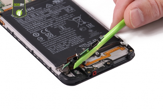

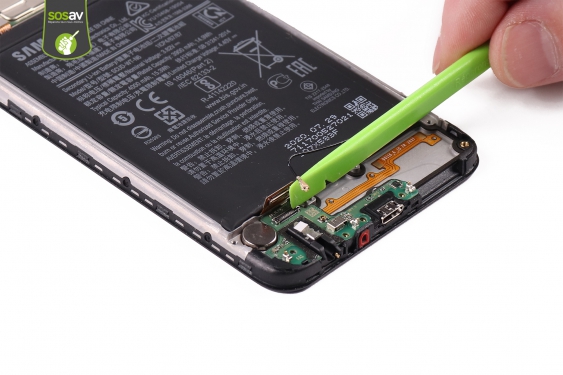

Puis insérez la spatule en nylon sous le connecteur de charge et faites délicatement levier pour le soulever et le retirer.
Bravo ! Le connecteur de charge et prise jack Galaxy A10s est démonté, vous pouvez passer à la suite.

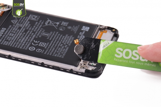

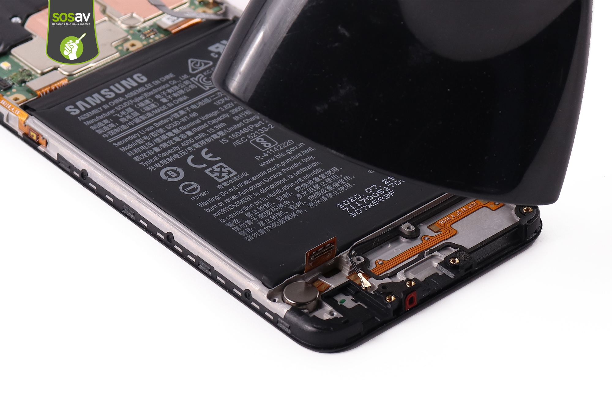

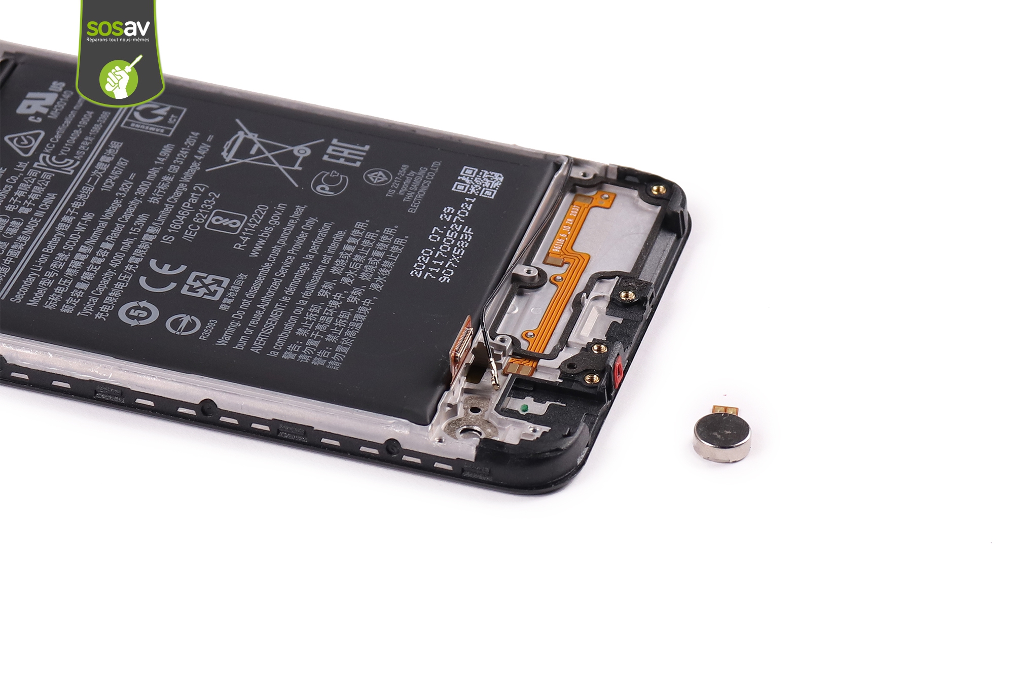

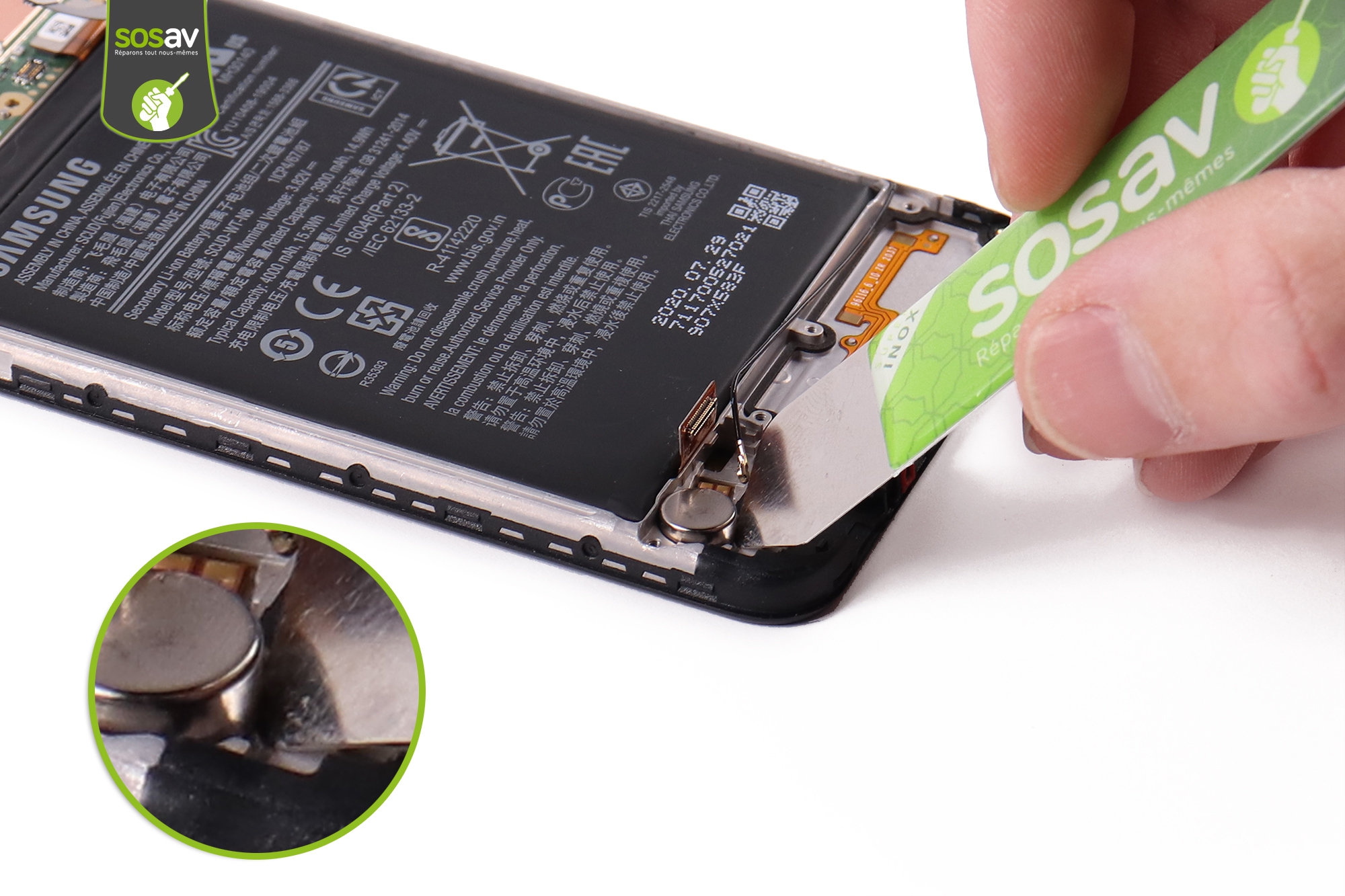

Maintenant chauffez la zone où se situe le vibreur pendant une dizaine de seconde pour ramollir la colle qui le fixe au châssis de l'écran.

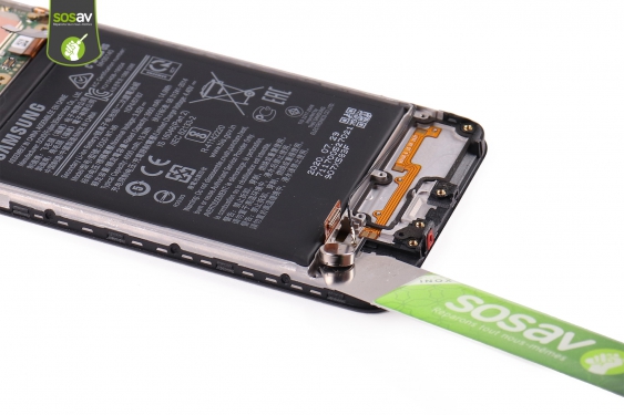

Puis insérez sous le vibreur la spatule iSesamo et faites délicatement levier pour le retirer.
Ça y est ! Le vibreur Galaxy A10s est démonté, vous pouvez installer un nouveau vibreur !
