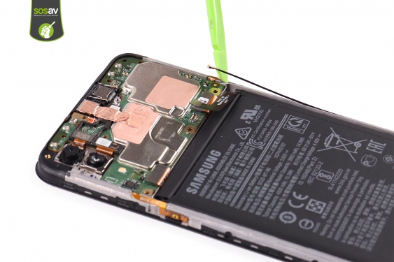

Avant tout il est très important de débrancher la batterie pour éviter un court-circuit.

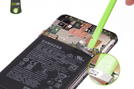

Maintenant débranchez le câble d'interconnexion noir et la nappe de l'écran.
Puis déconnectez la nappe de liaison connecteur de charge.

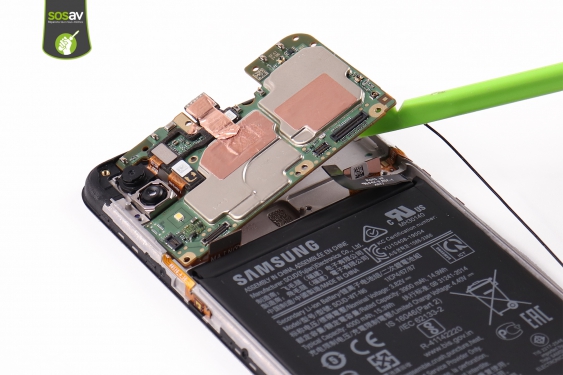

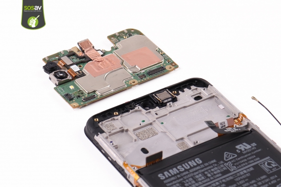

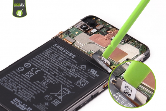

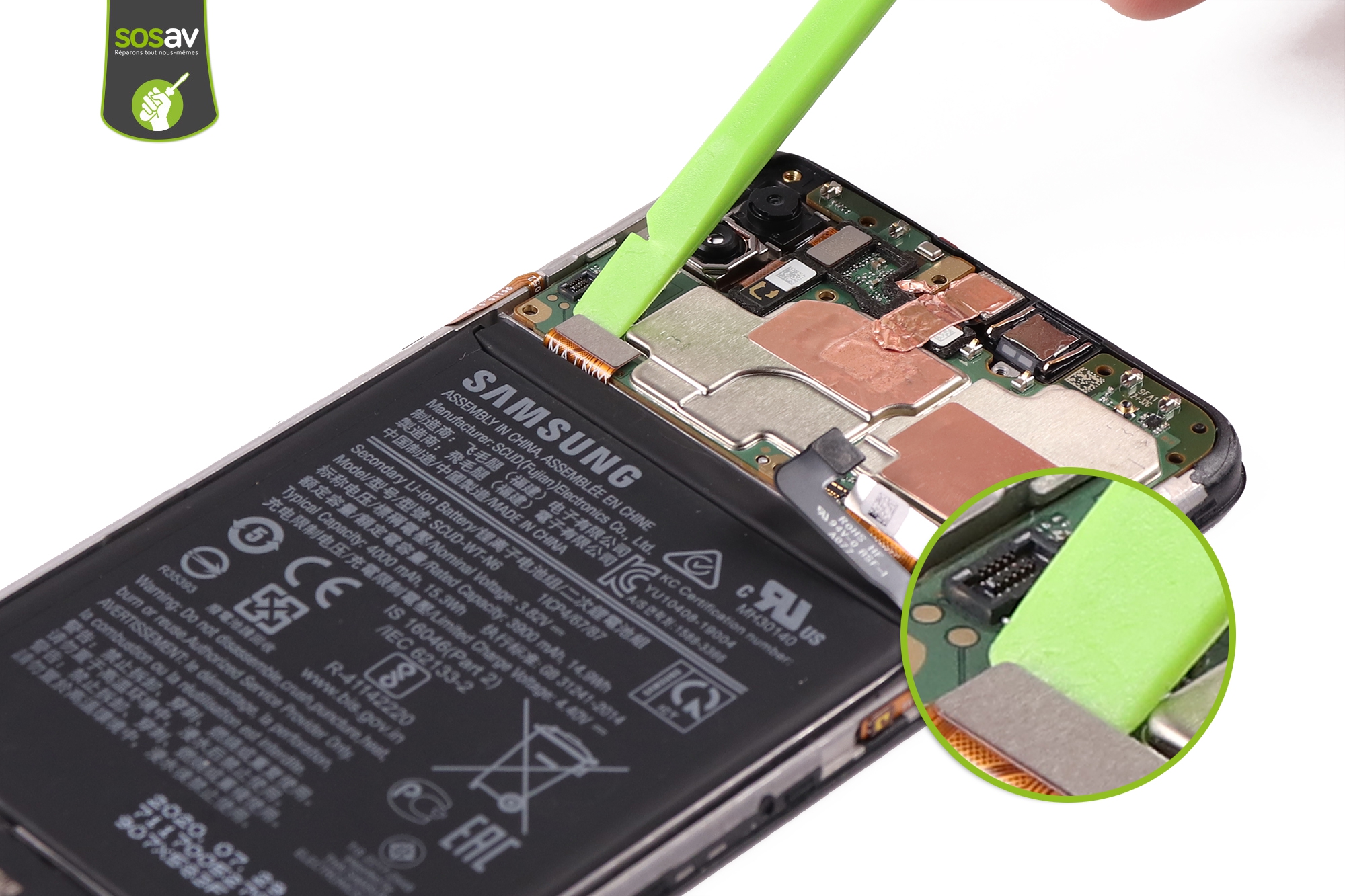

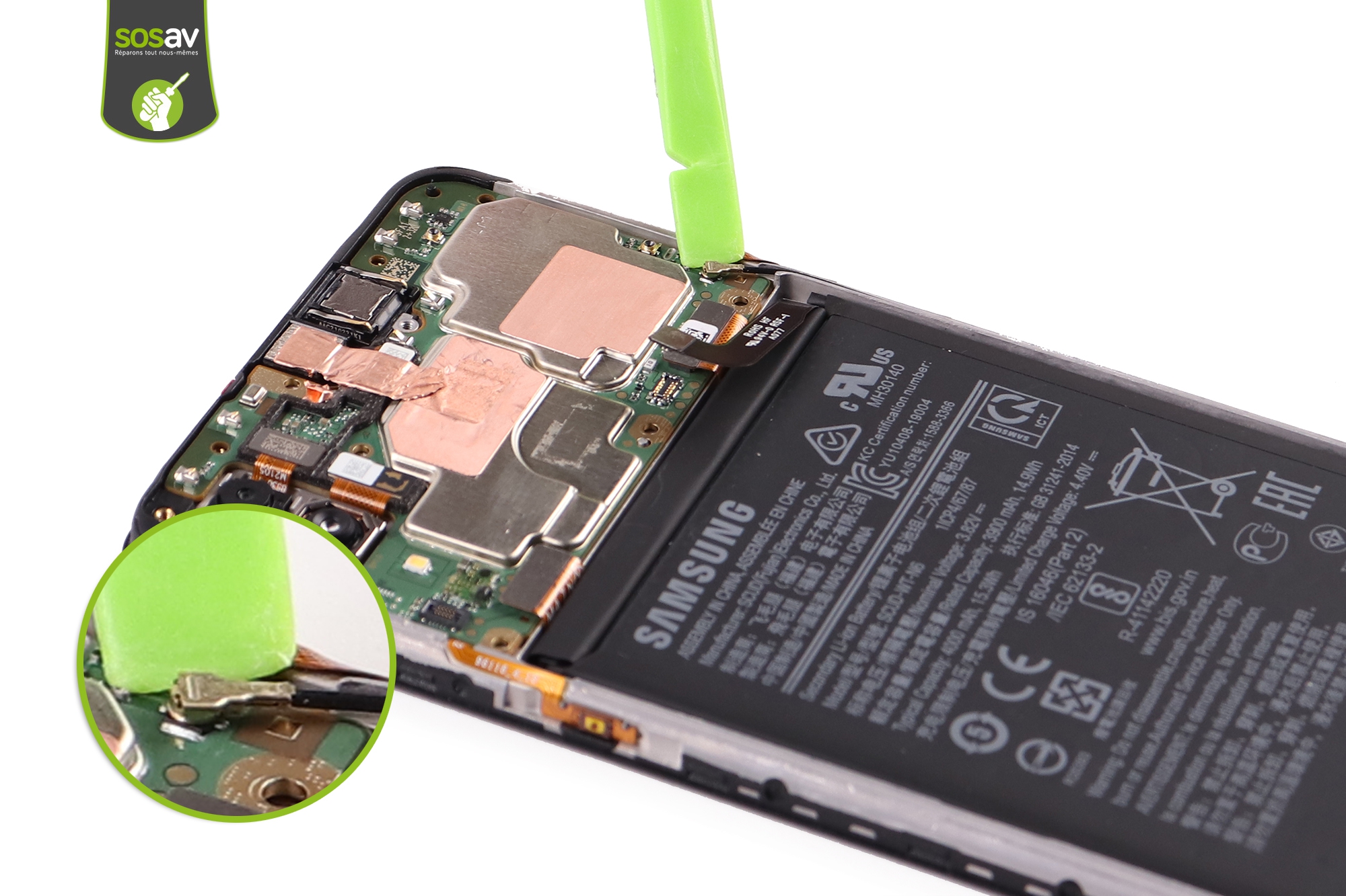

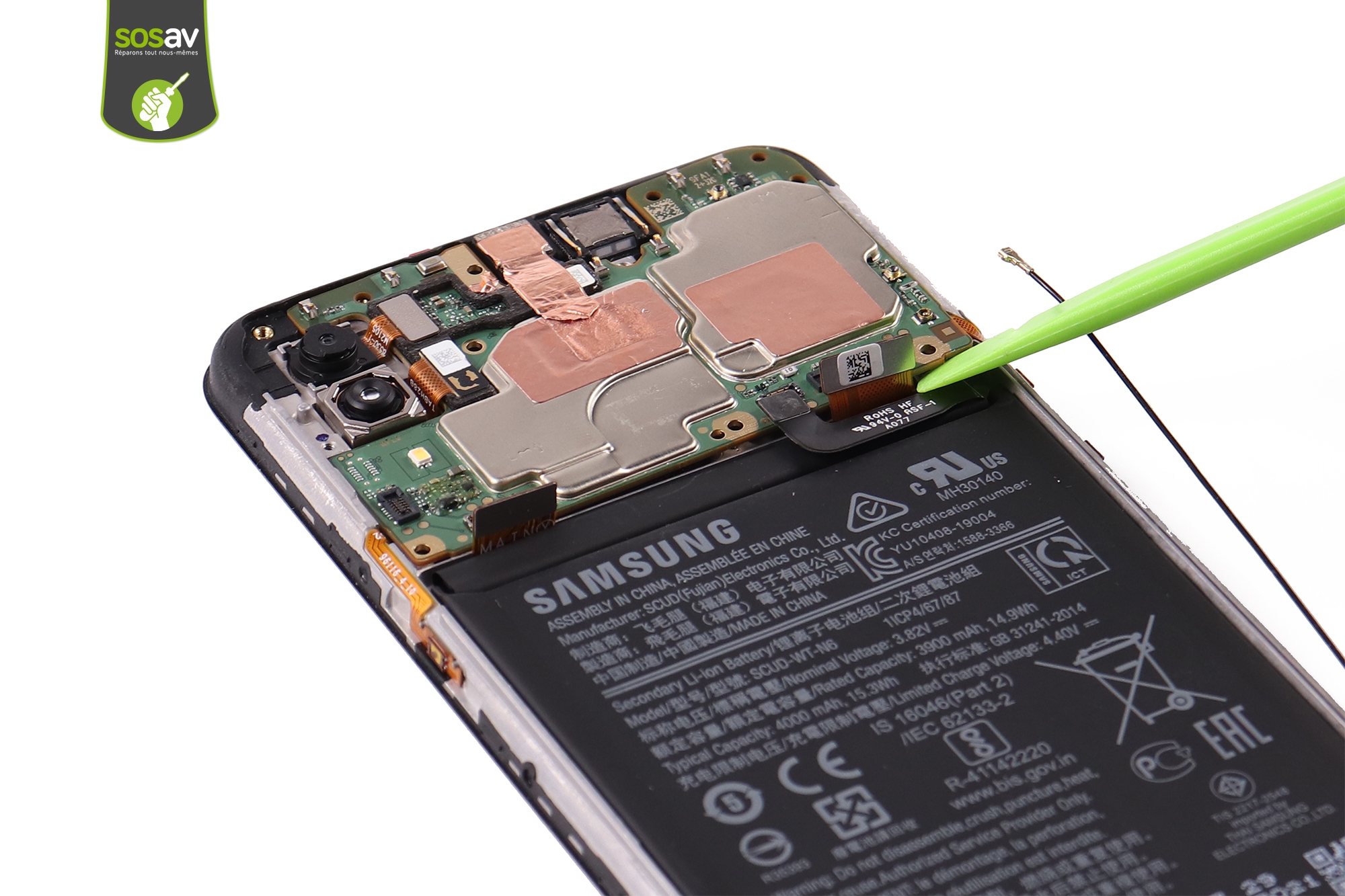

Puis insérez la spatule en nylon sous la carte mère et faîte délicatement levier pour la soulever et la déloger.

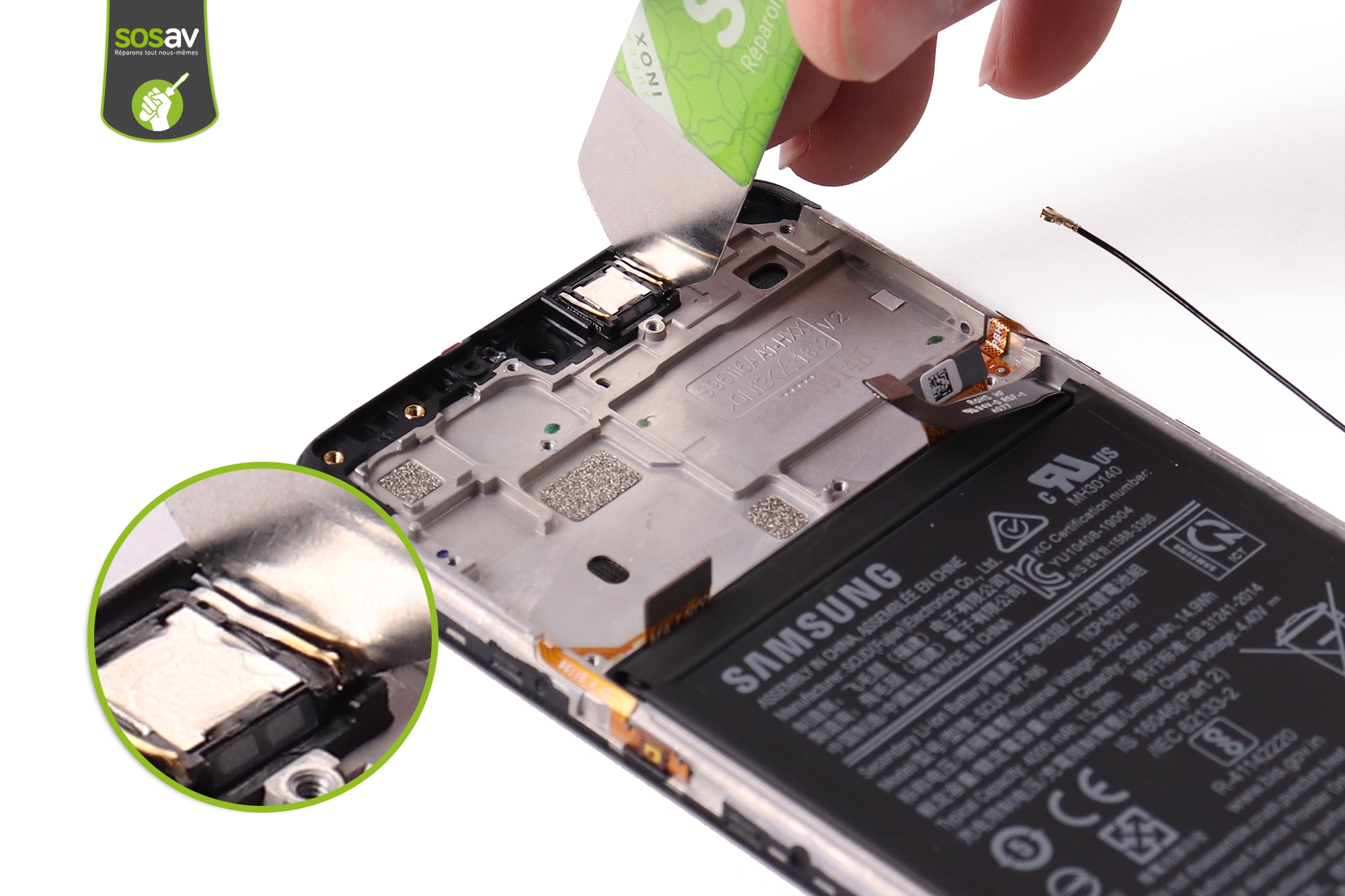

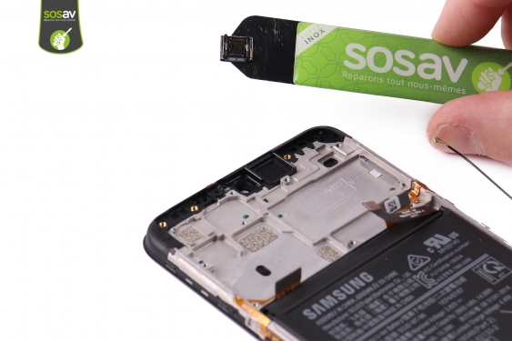

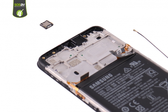

Insérez ensuite la spatule en nylon sous le haut-parleur interne et faites également levier pour le retirer.

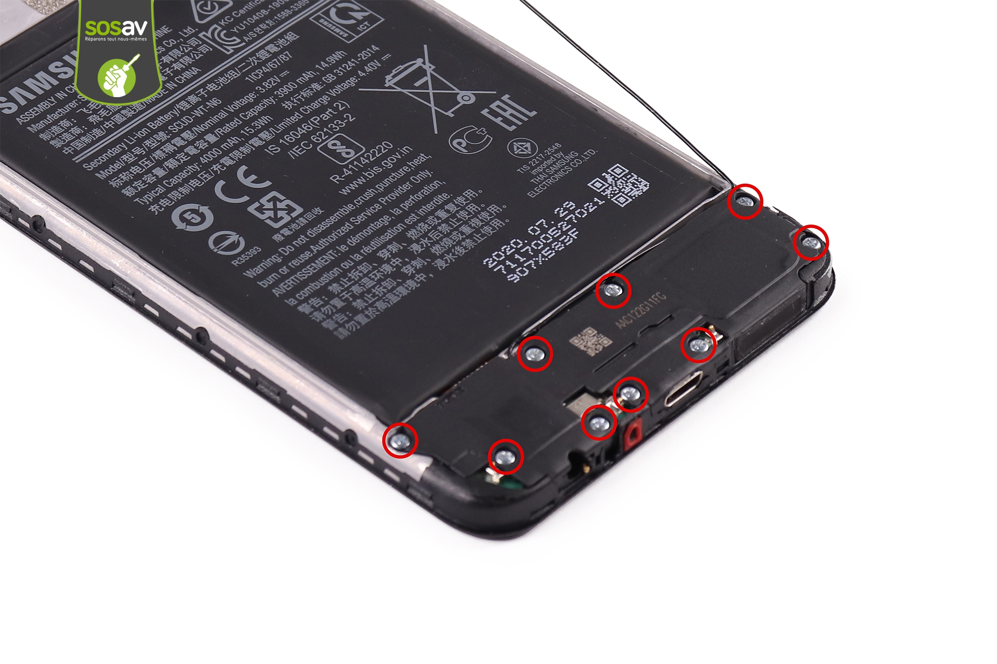

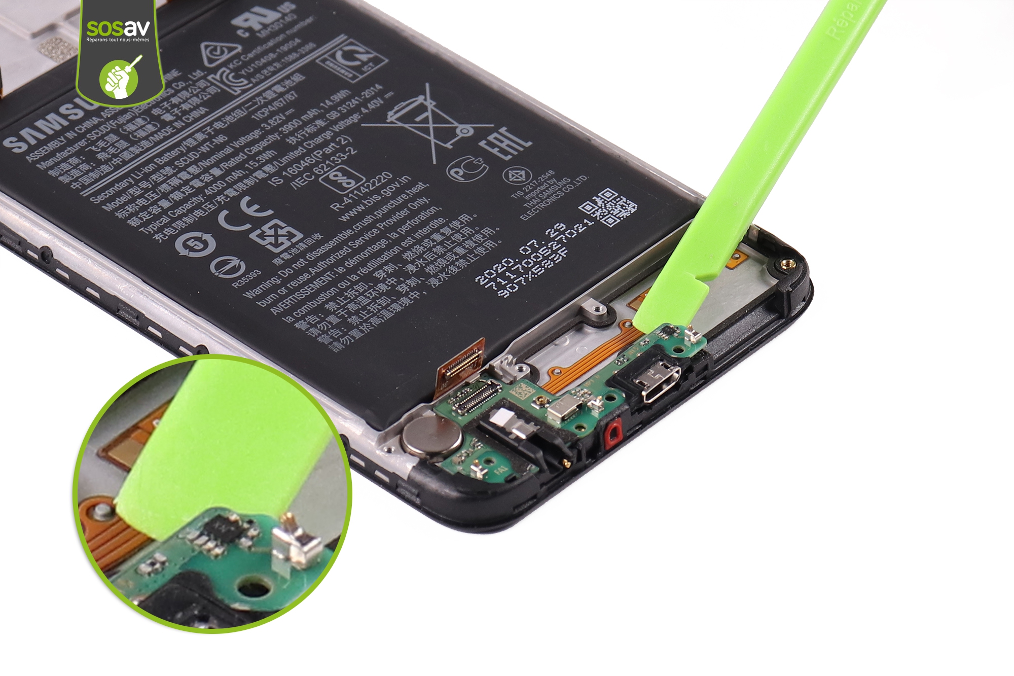

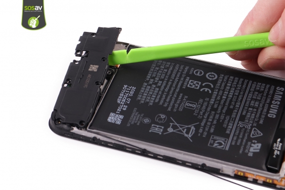

Puis passez en bas de l'appareil et dévissez toutes les vis entourées en rouge avec le tournevis cruciforme.

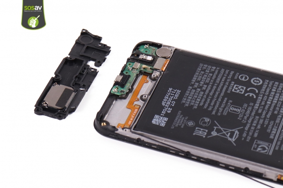

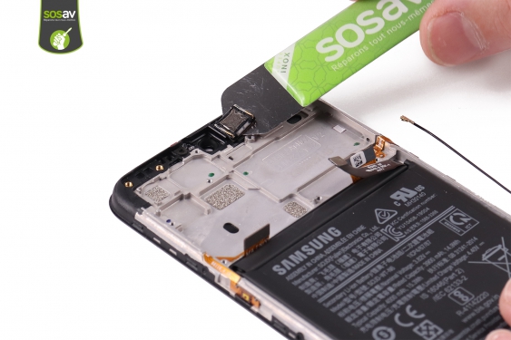

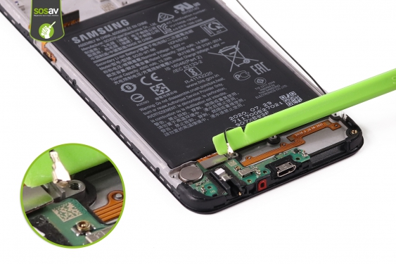

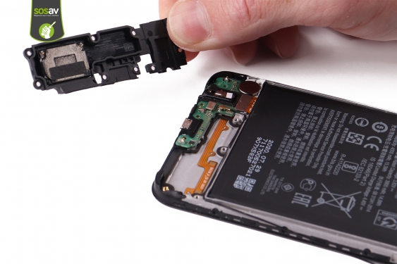

Retirez le haut-parleur externe avec la spatule en nylon.

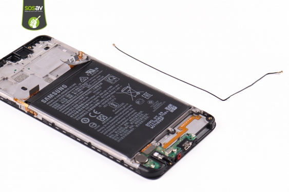

Ensuite déconnectez le câble d'interconnexion noir et retirez-le.

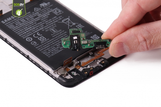

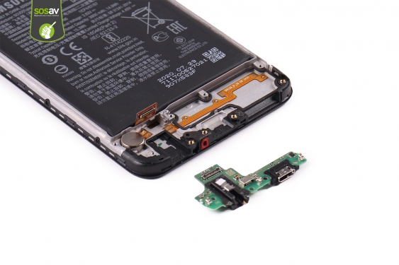

Déconnectez également la nappe de liaison du connecteur de charge.

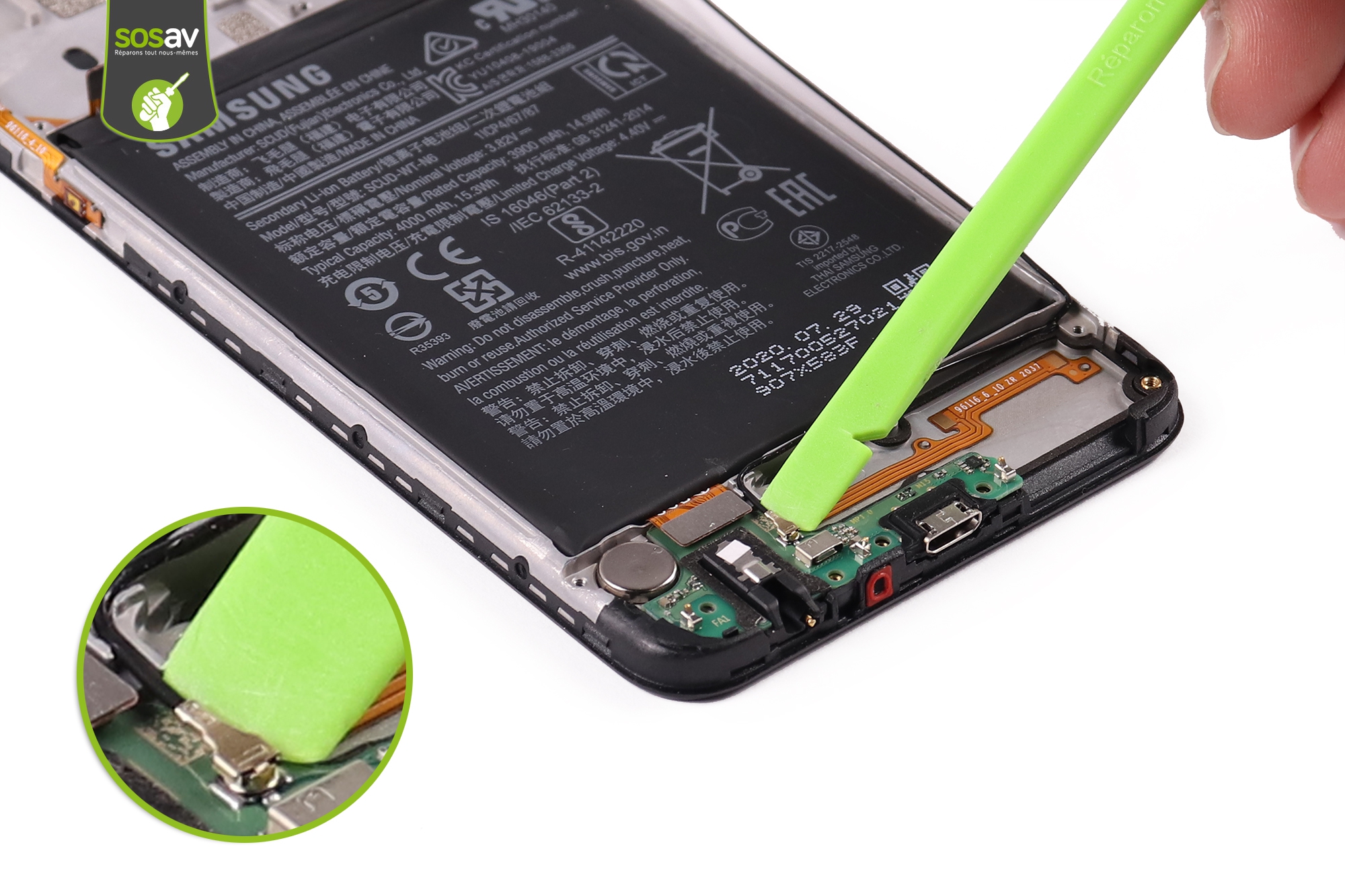

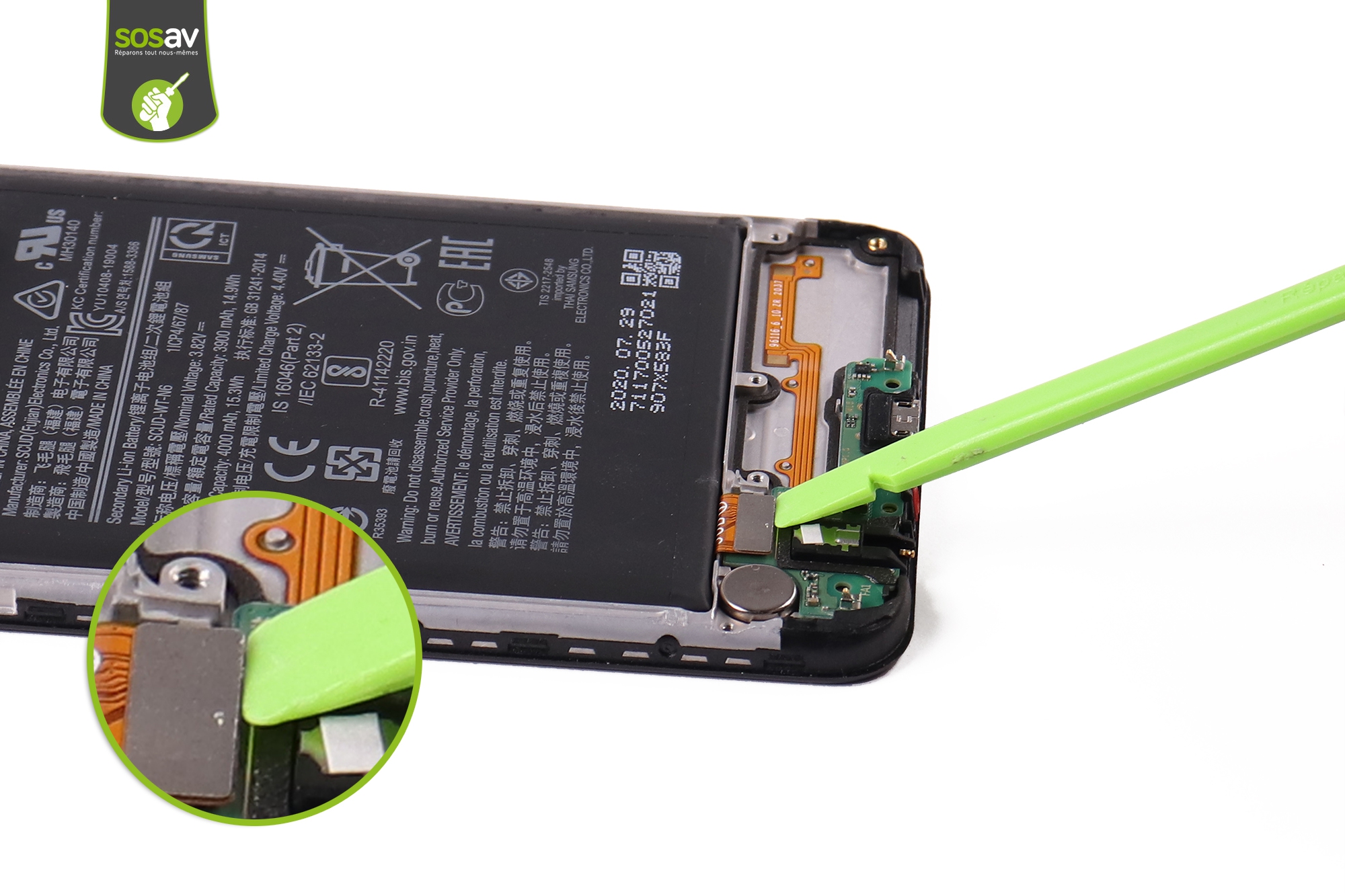

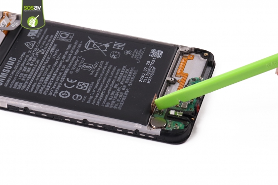

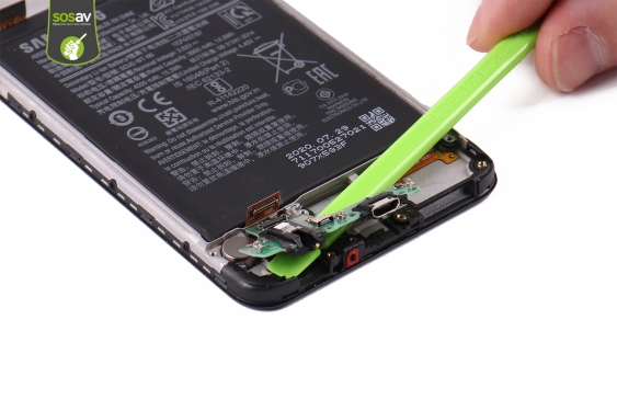

Puis décollez le connecteur de charge à l'aide de la spatule en nylon.

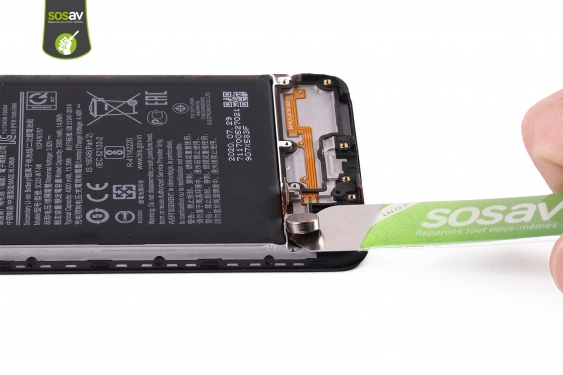

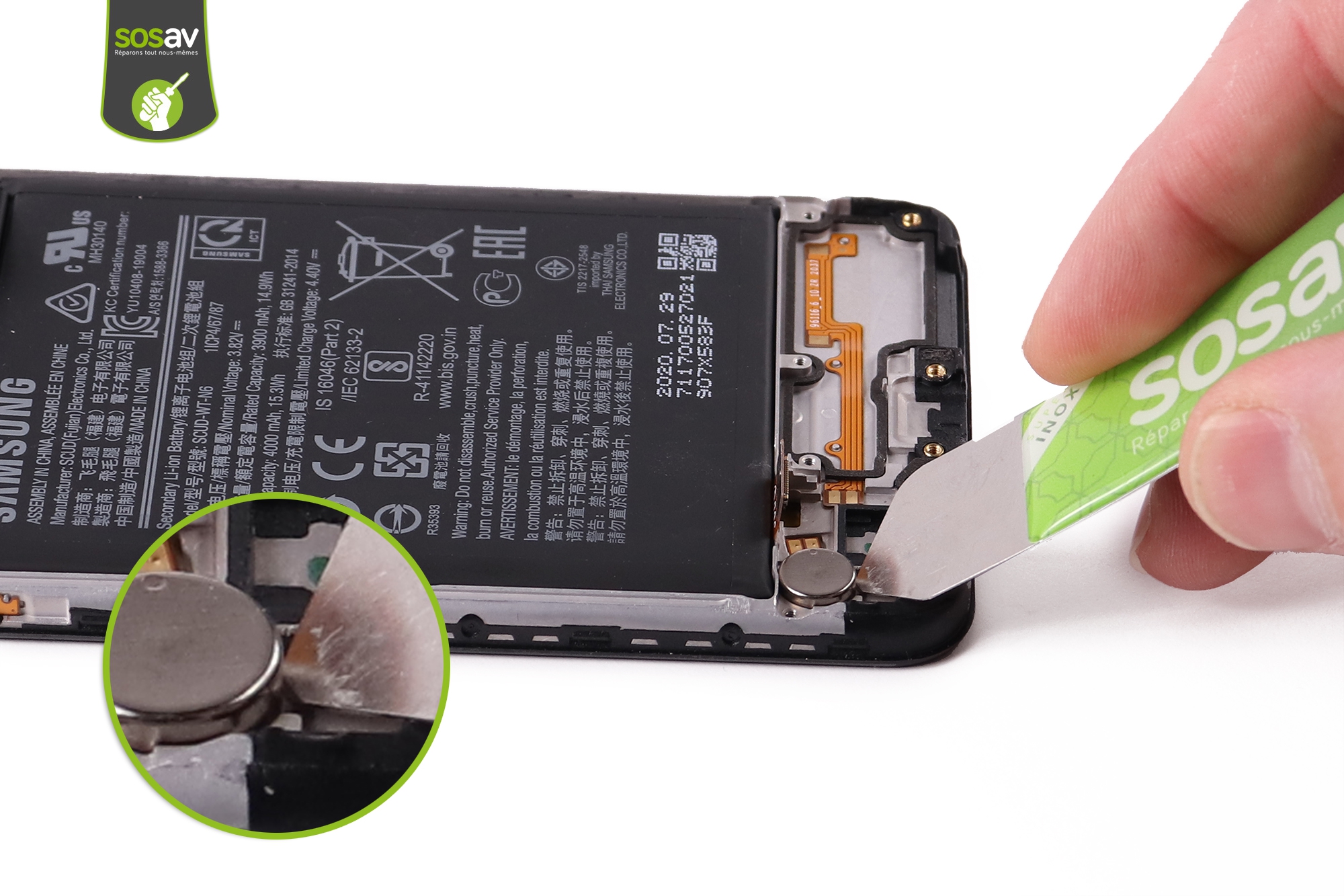

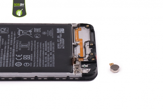

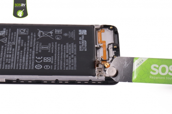

Ensuite retirez le vibreur avec la spatule iSesamo.

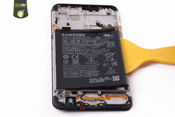

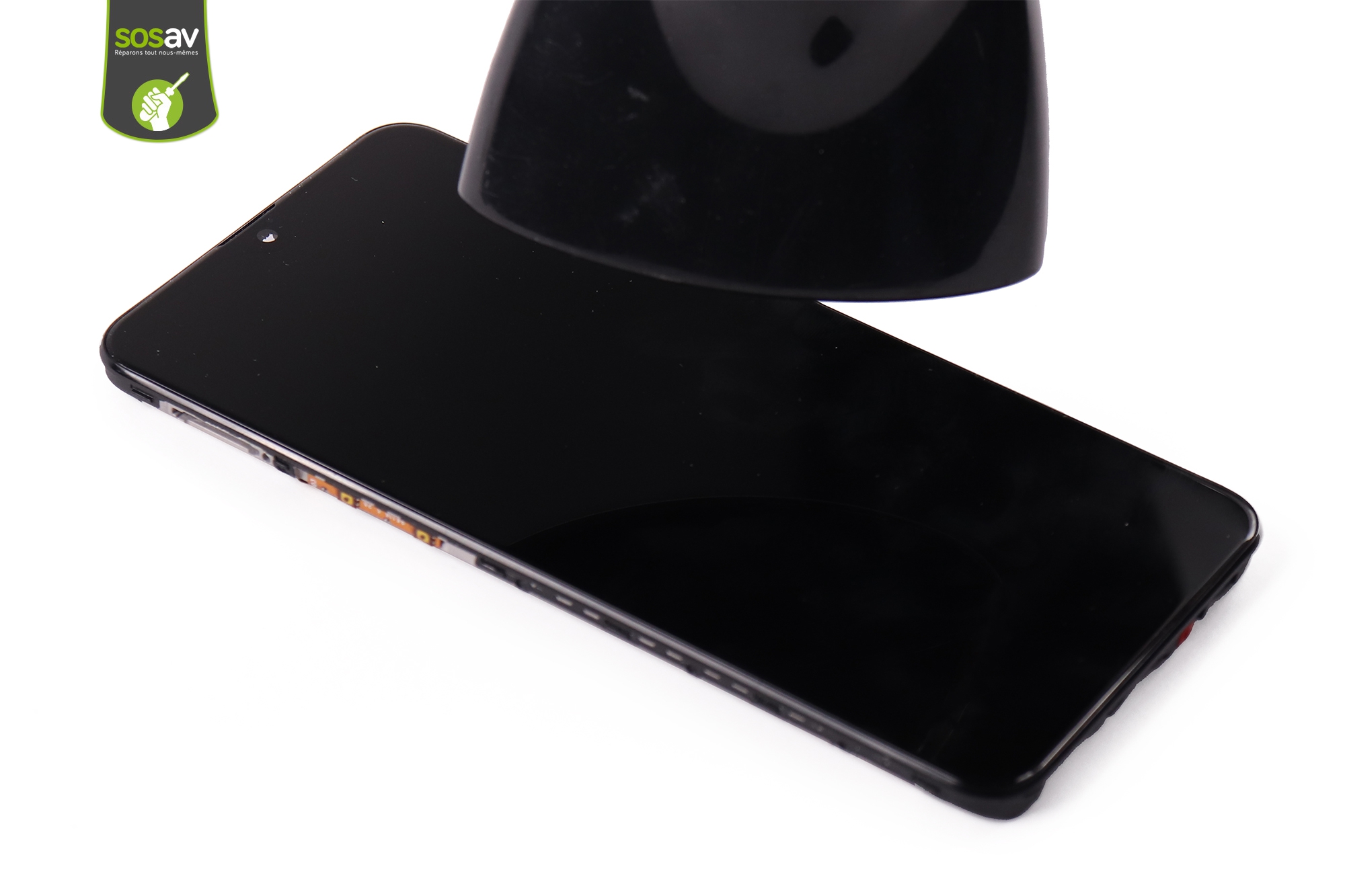

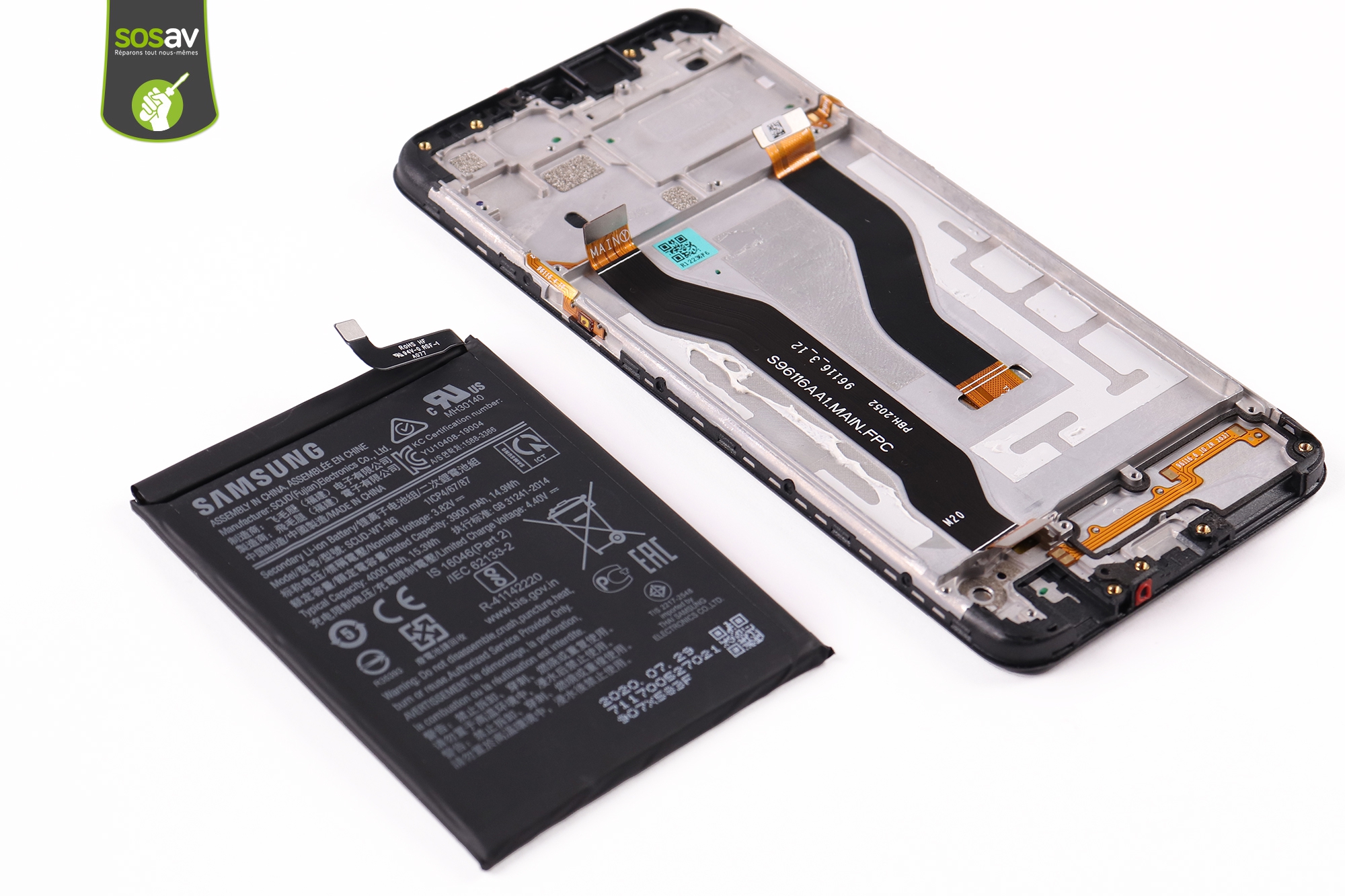

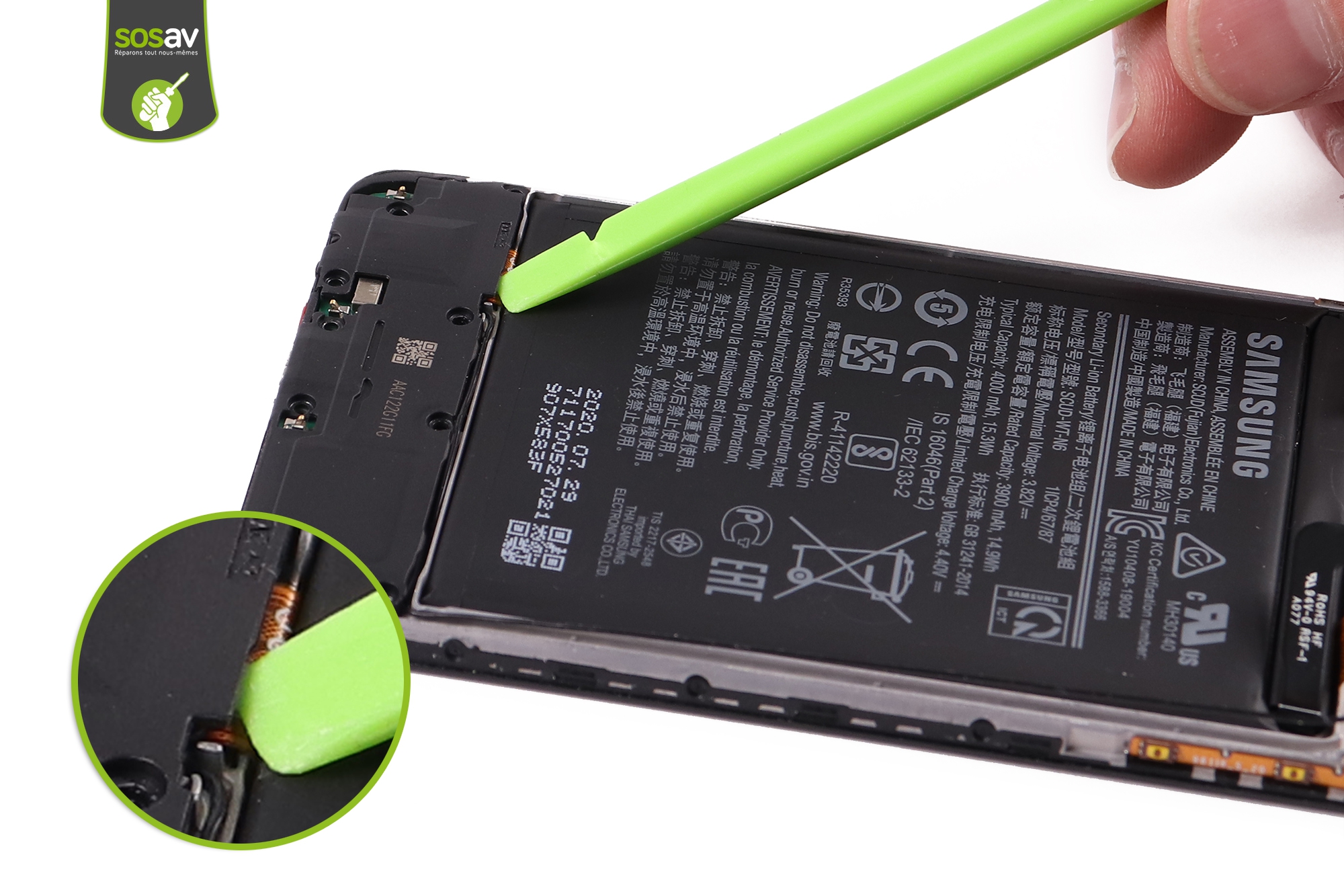

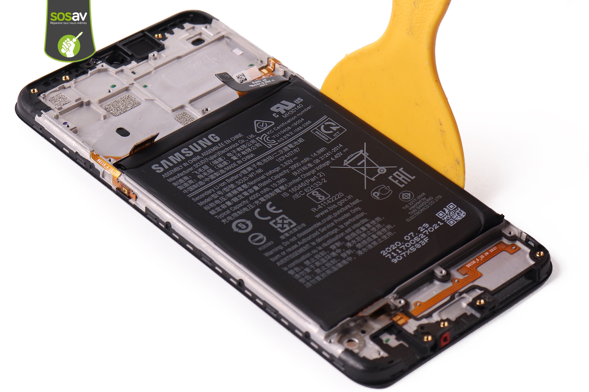

Pour décoller la batterie il va falloir chauffer la face avant de l'appareil pour ramolir la colle qui fixe la batterie au châssis de l'écran.Attention il ne faut pas chauffer la batterie directement avec le sèche cheveux.

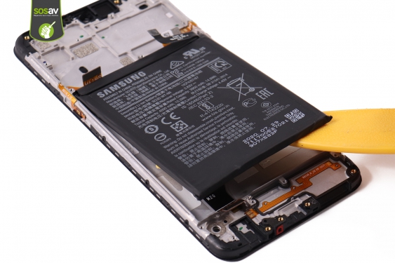

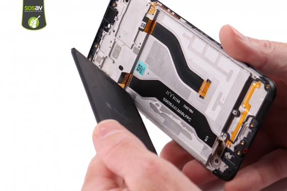

Puis insérez la spatule large sous la batterie et faites délicatement levier pour la décoller.Attention si vous sentez que ca résiste, il ne faudra pas hésiter à chauffer d'avantage.

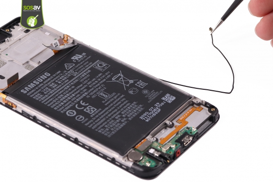

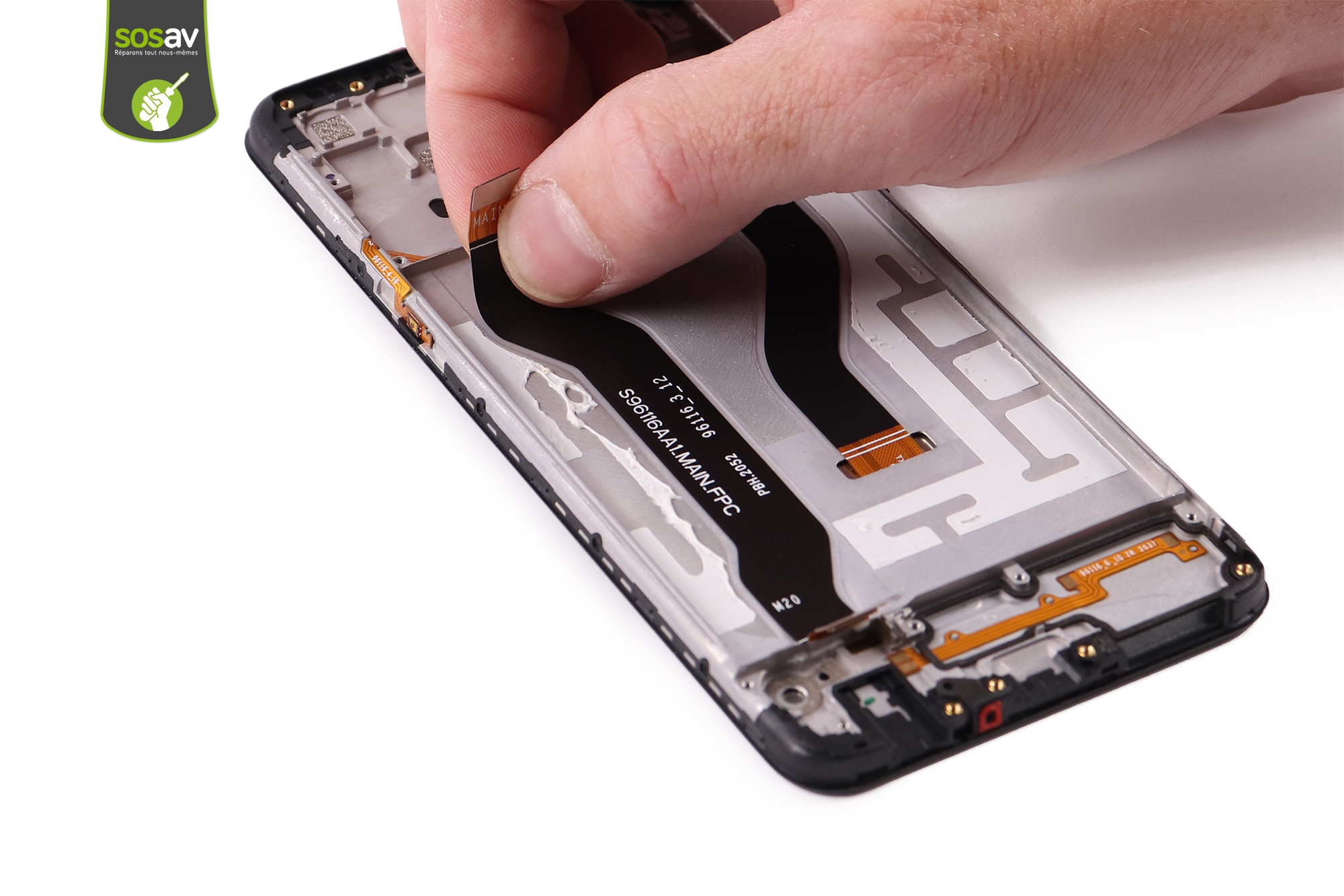

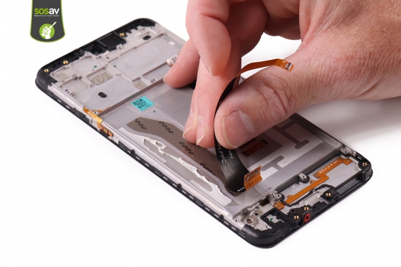

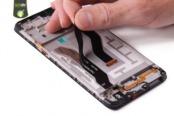

Maintenant que la batterie est démontée nous allons nous attaquer à la nappe de liaison du connecteur de charge.
Il vous s'uffit de tirer dessus délicatement pour la décoller.

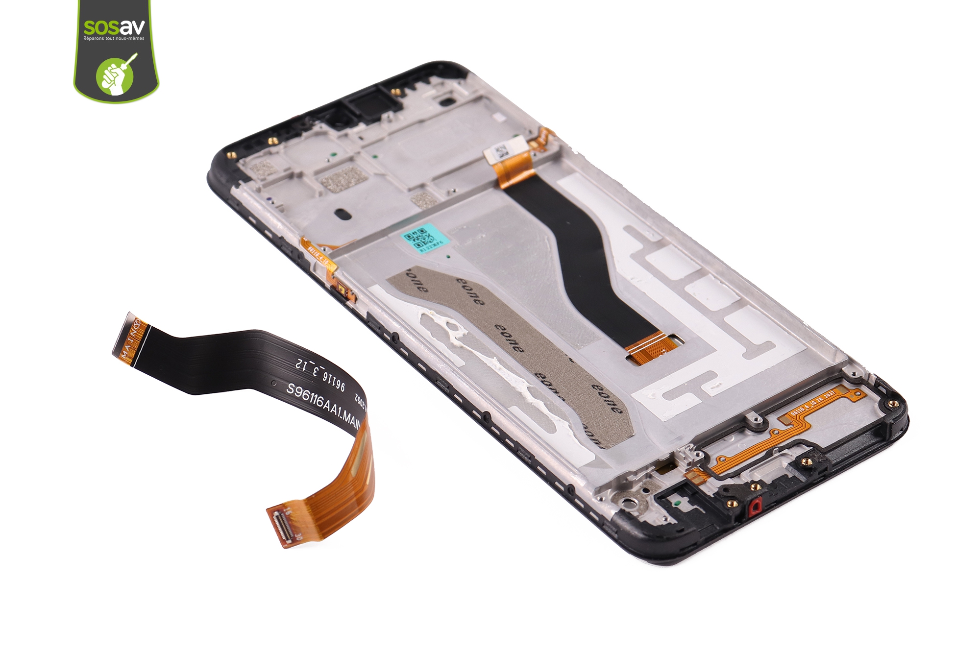

Etape 24
Et voilà, toutes les pièces de votre écran Galaxy A10s ont été démontées, vous pouvez les installer sur un nouvel écran complet Galaxy A10s.
Pour remonter votre Galaxy A10s suivez ce guide en sens inverse.
