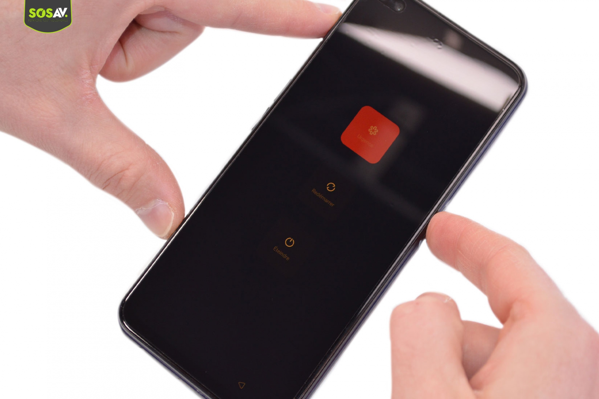

Il est essentiel d'éteindre votre téléphone avant de procéder au remplacement de l'écran complet de l'Oppo Reno4 Z.
Pour ce faire, maintenez enfoncé le bouton d'alimentation situé sur le côté droit du téléphone pendant quelques secondes.
Ensuite, sélectionnez l'option "Éteindre" pour confirmer.

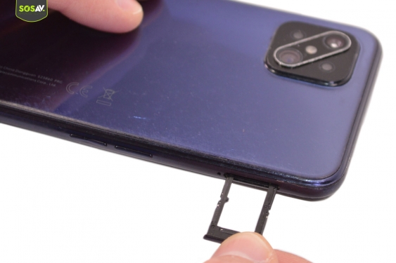

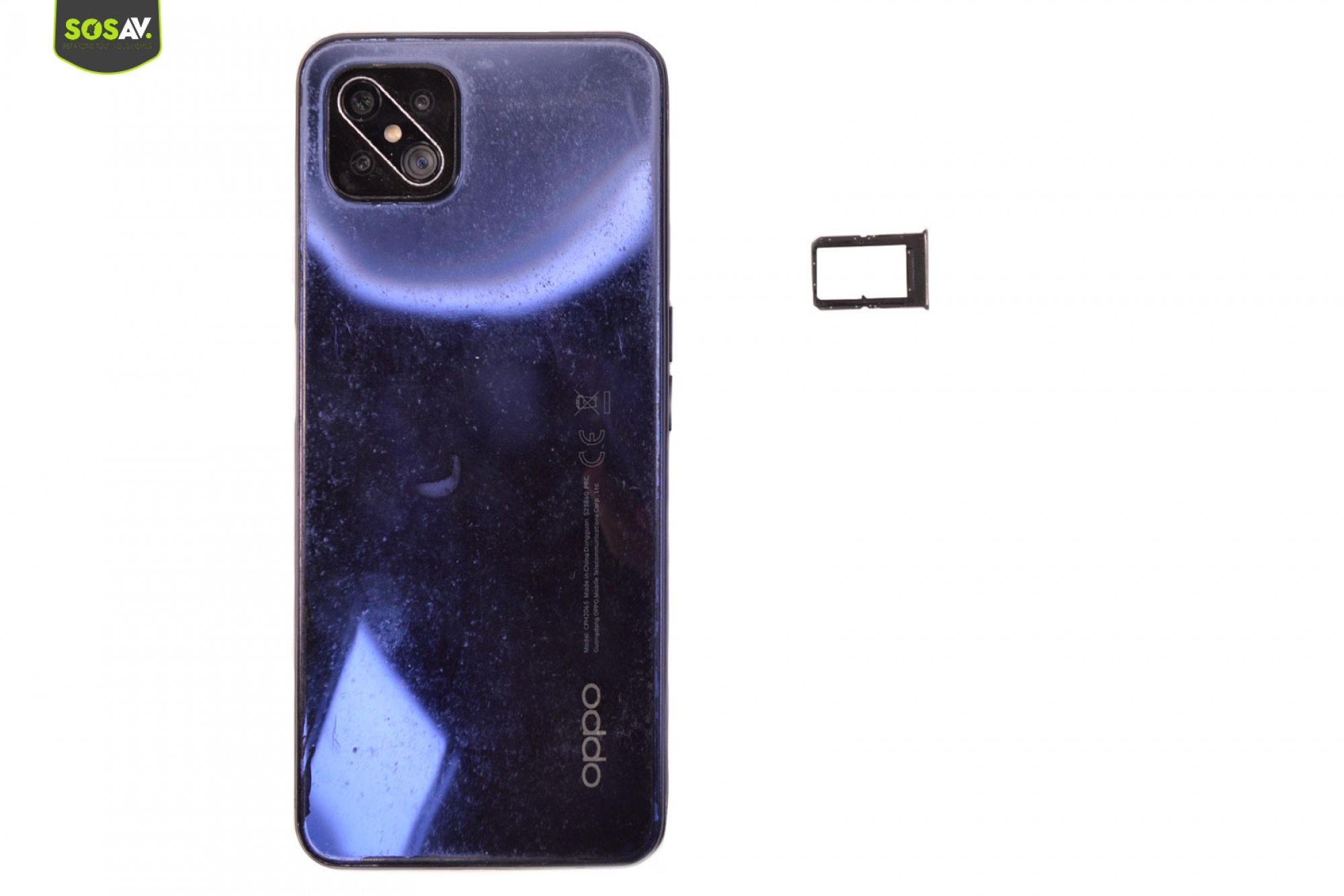

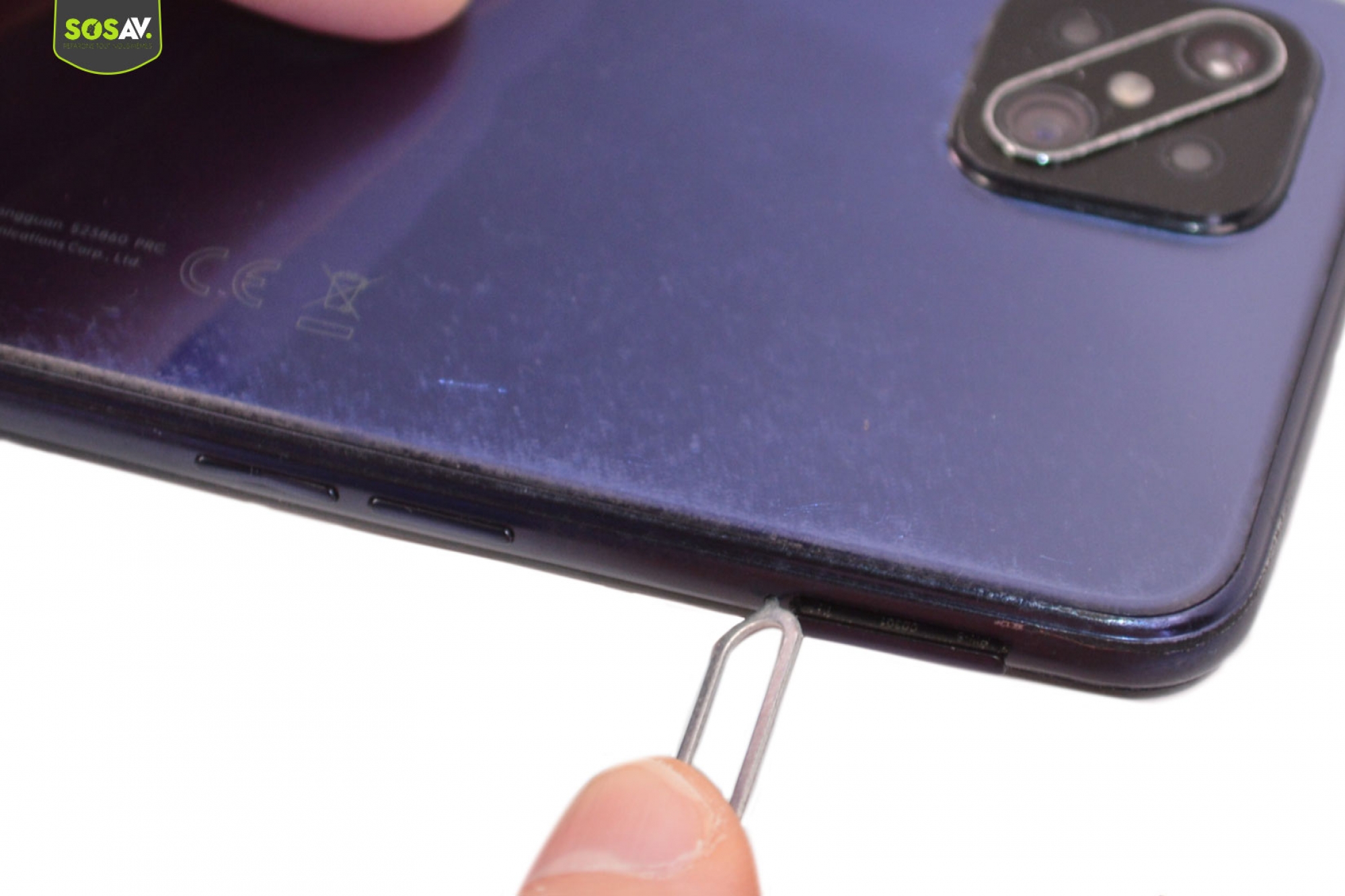

Insérez l'éjecteur du tiroir SIM dans le trou prévu à cet effet pour retirer le tiroir SIM.
Et voilà, le tiroir SIM Reno4 Z est retiré, vous pouvez en installer un nouveau.

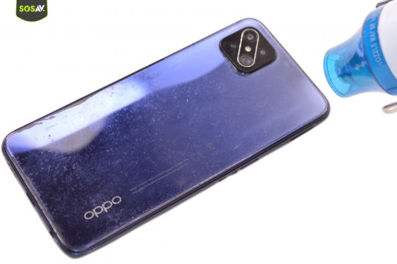

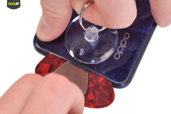

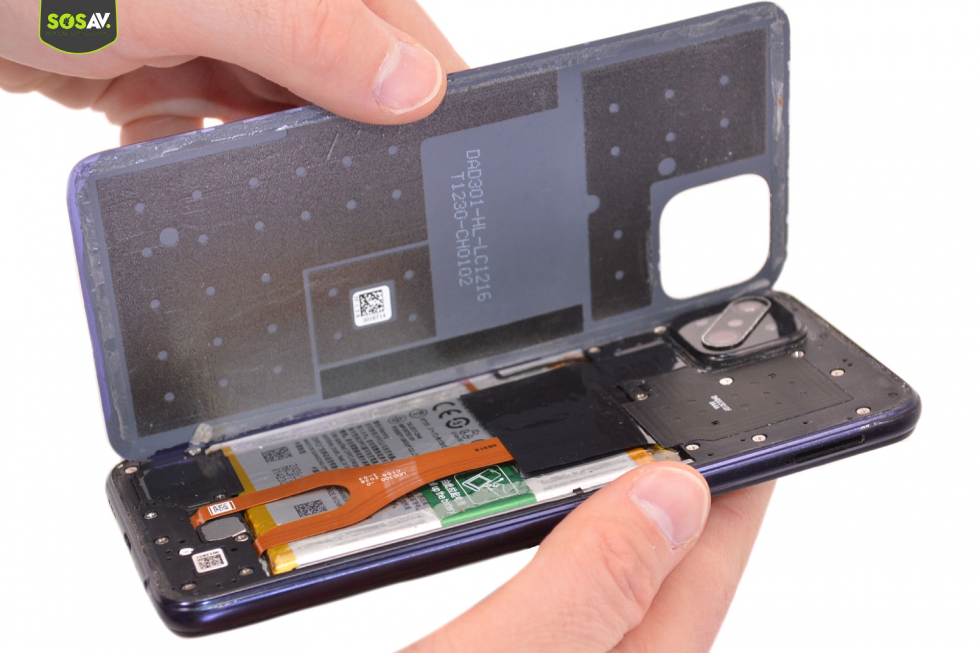

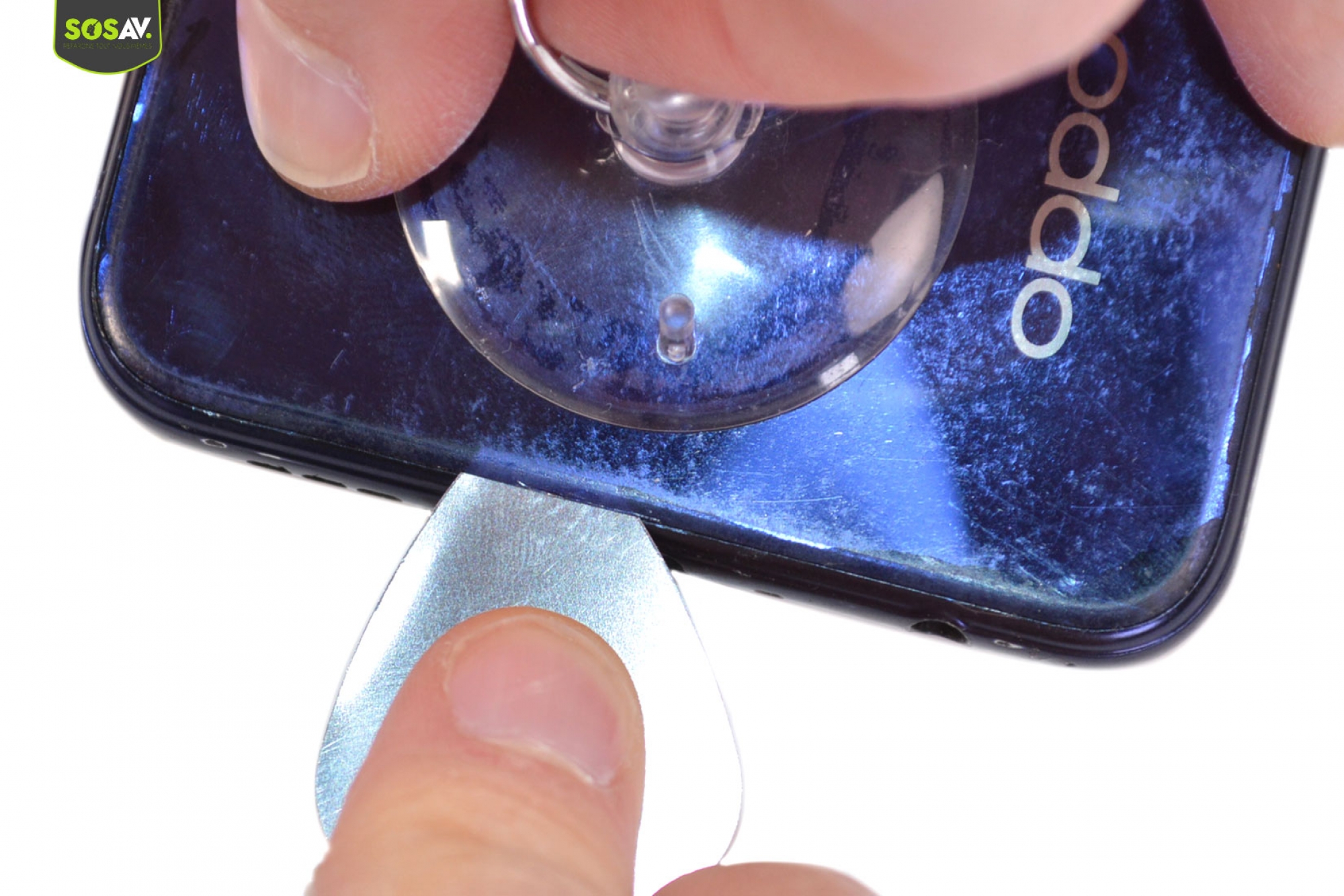

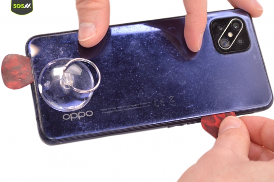

Afin d'accéder à l'intérieur du Oppo Reno4 Z, il est nécessaire de retirer la vitre arrière.
Pour ce faire, il est recommandé d'utiliser un sèche-cheveux pour chauffer l'arrière du téléphone.
Cela permettra de ramollir les adhésifs qui fixent la face arrière au châssis.

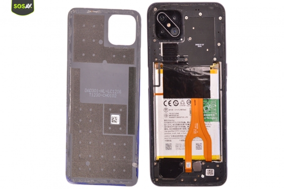

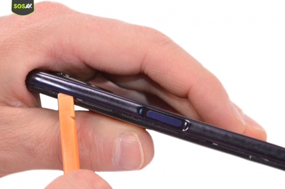

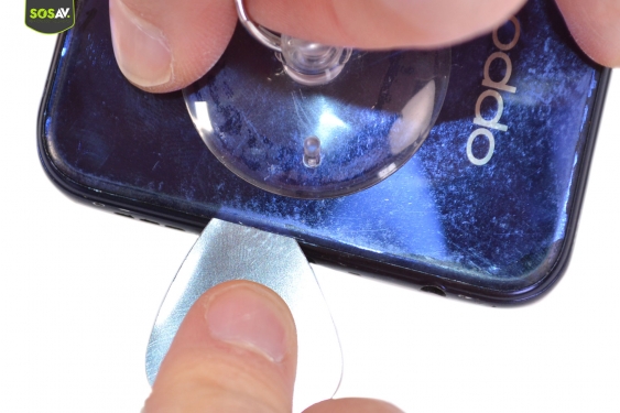

Ensuite, insérez la pointe de la spatule iSesamo sous la vitre afin de créer une petite ouverture.
Utilisez le médiator en plastique du kit d'outils universel pour décoller progressivement la vitre arrière en la faisant glisser.
Il est important de faire attention : si vous rencontrez une résistance, n'hésitez pas à chauffer davantage pour éviter de briser la vitre.
Une fois qu'elle est correctement décollée, vous pouvez procéder avec précaution à la séparation de la vitre arrière du reste du téléphone.

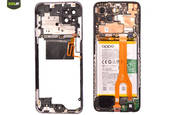

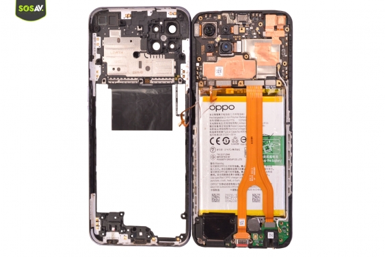

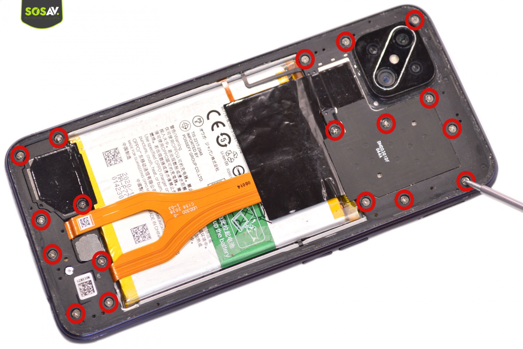

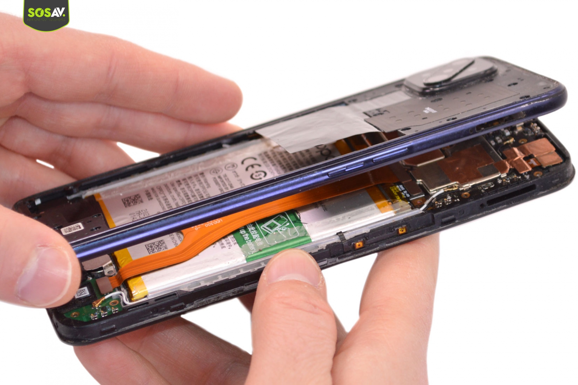

Retirez l'ensemble des vis cruciforme du châssis intermédiaire.
À présent, glissez la spatule en nylon sous le châssis externe et soulevez-le pour le déclipser.
Faites le tour complet du châssis afin de le retirer complètement.
Vous avez réussi à démonter le châssis externe de l'Oppo Reno4 Z.
Vous pouvez maintenant passer à l'étape suivante.

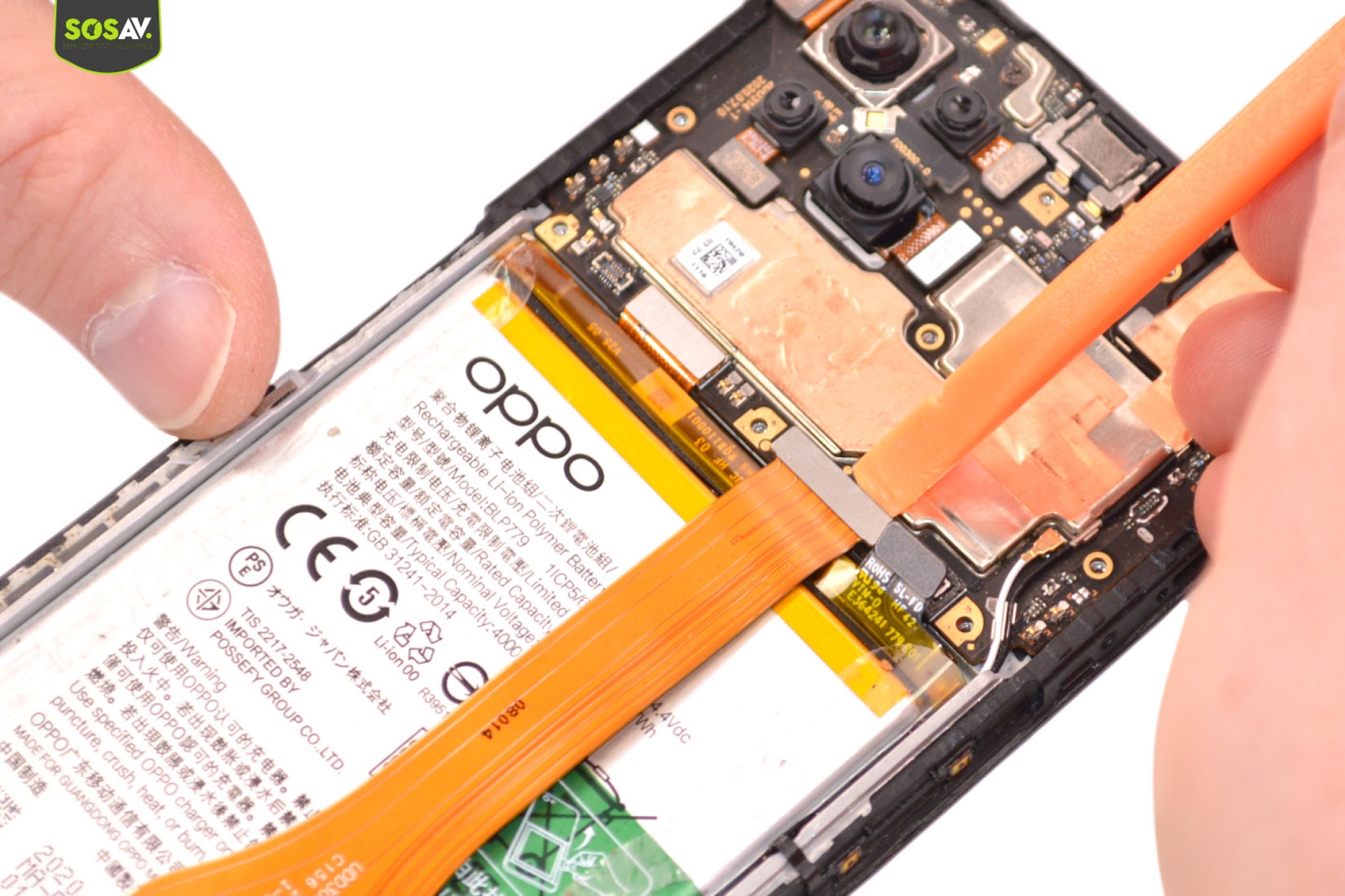

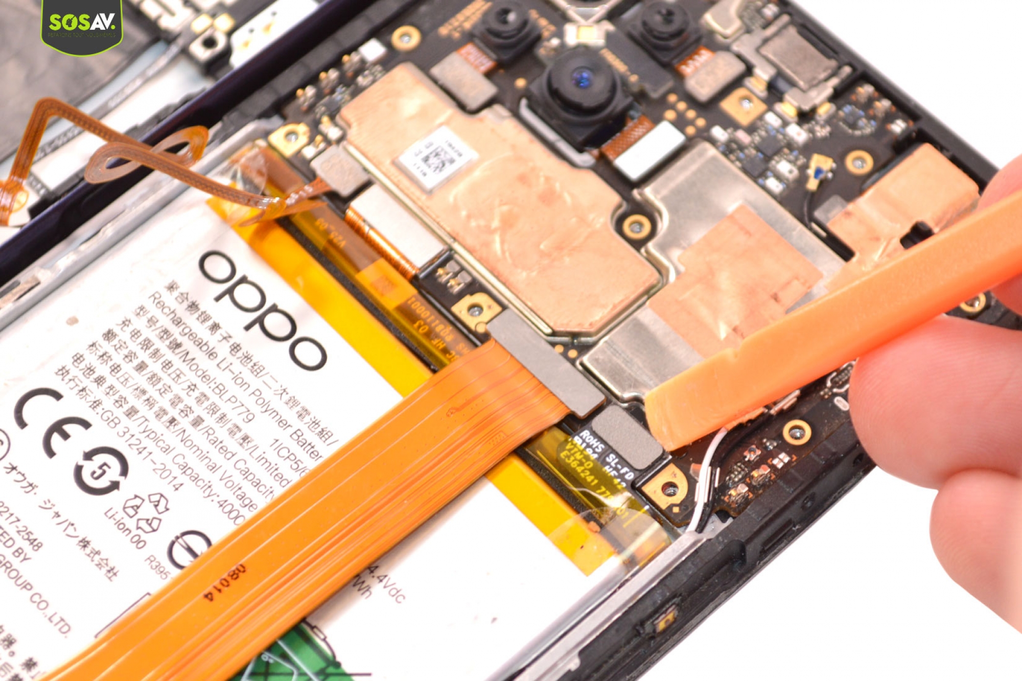

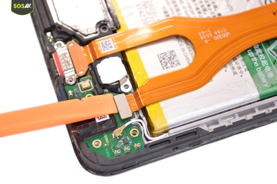

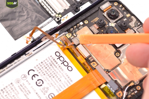

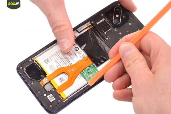

A l'aide du levier en nylon, commencez par déconnecter la nappe de la batterie, puis celle la nappe du lecteur d'empreintes pour détacher la plaquette intermédiaire.

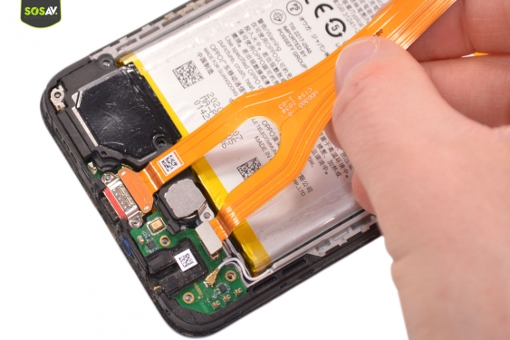

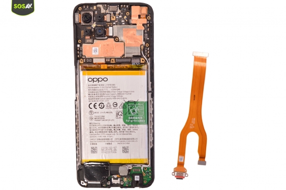

Gardez le même ustensile pour déconnecter les deux nappes du connecteur de charge et le retirer du bloc écran.

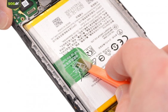

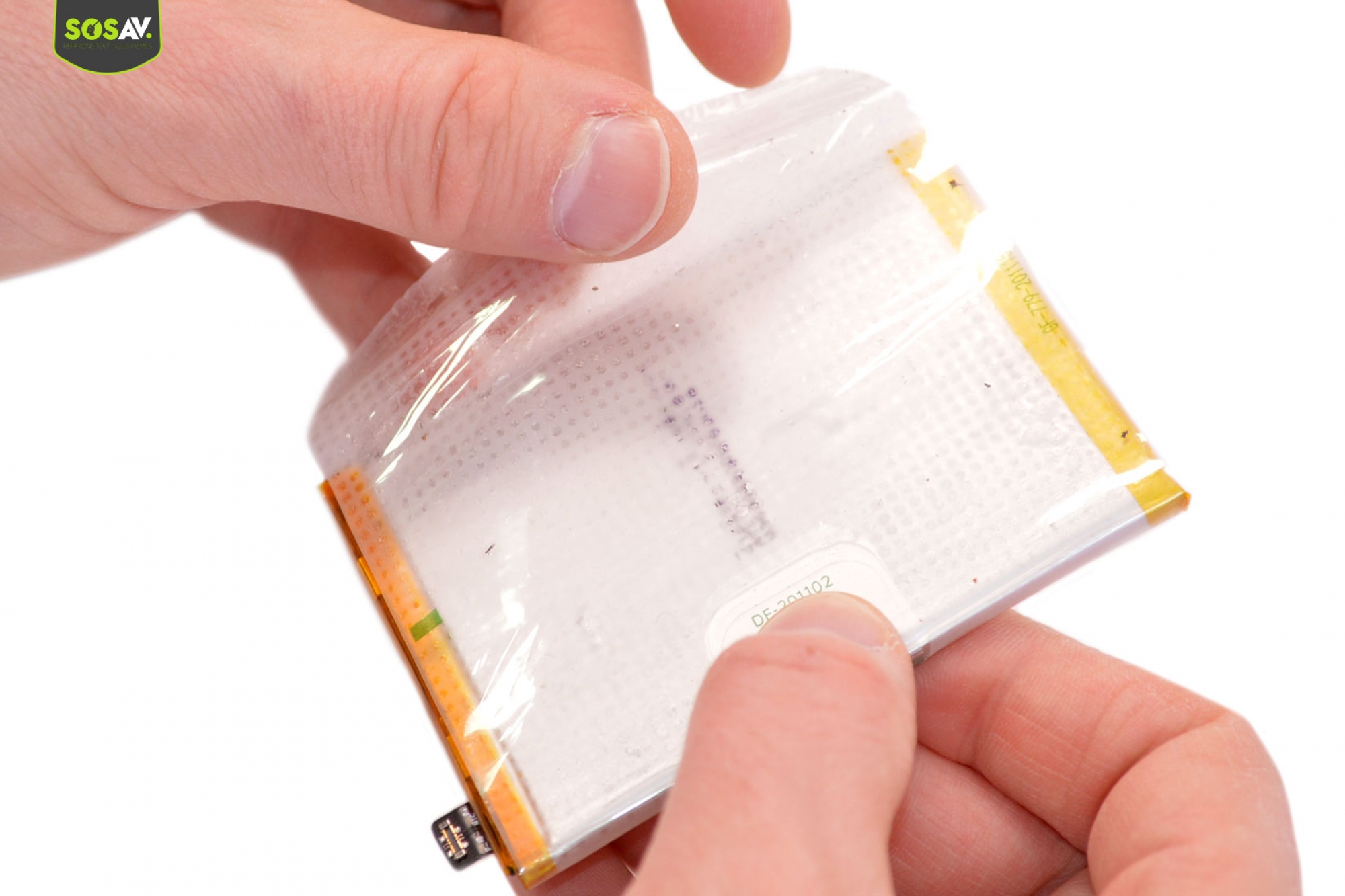

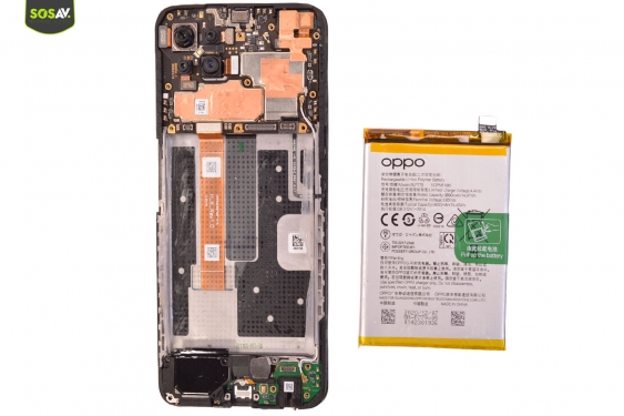

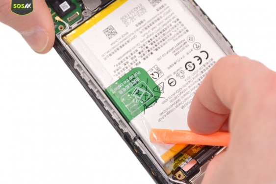

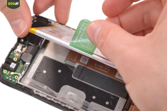

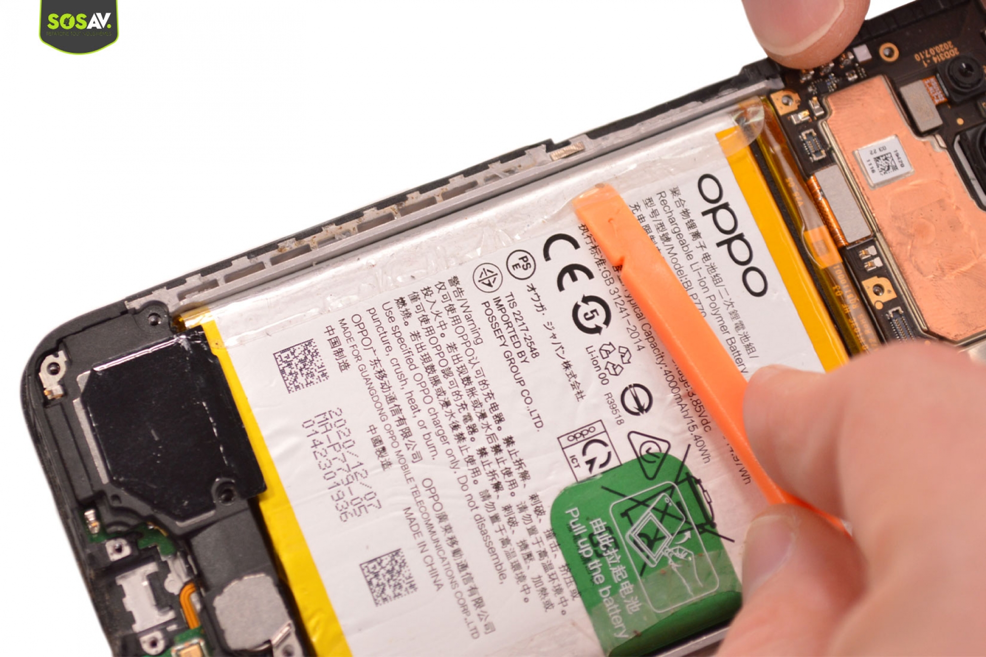

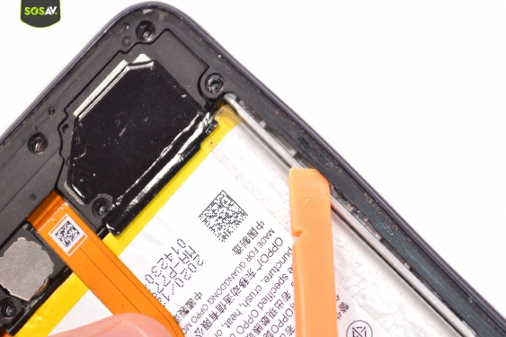

Utilisez le spudger pour décoller les adhésifs situés de chaque côté de la batterie.

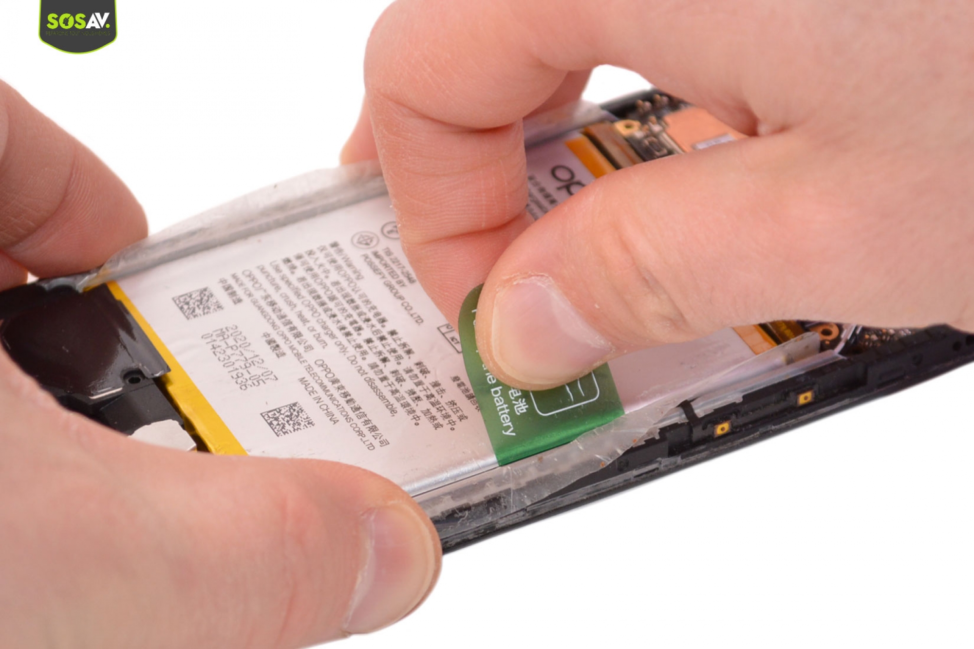

Saisissez la languette verte pour la tirer vers l'extérieur afin de décoller la batterie du téléphone.

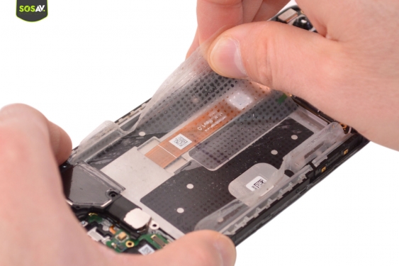

Retirez le film transparent placé au fond de l'emplacement de la batterie.

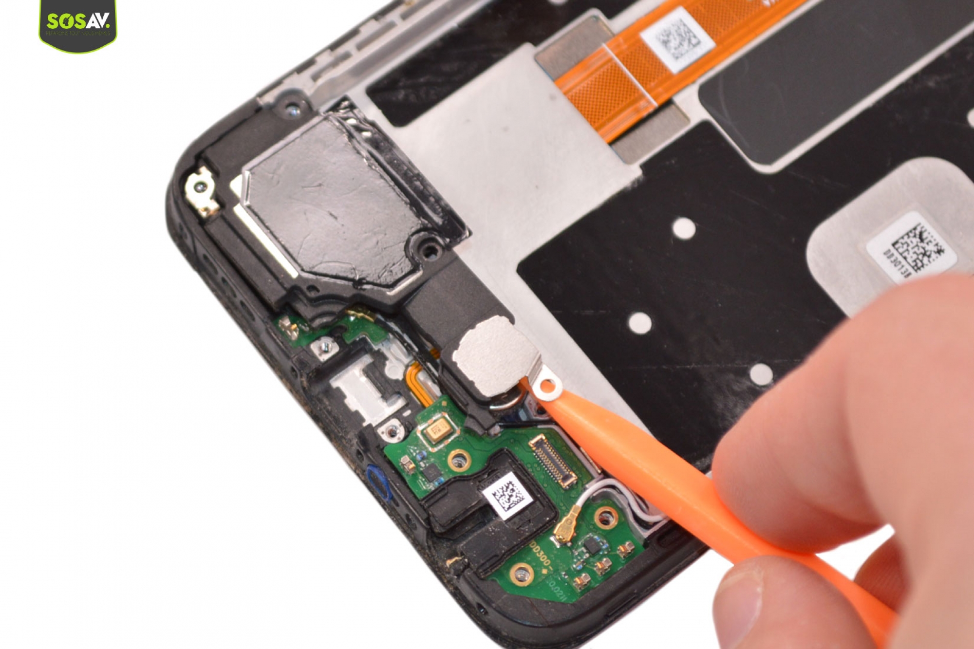

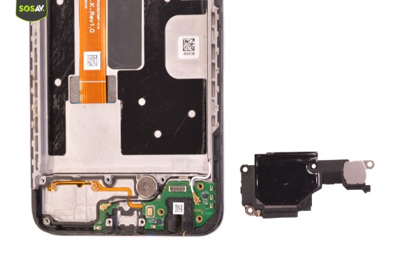

Sortez ensuite le haut-parleur externe à l'aide du levier en nylon ou alors avec vos doigts.

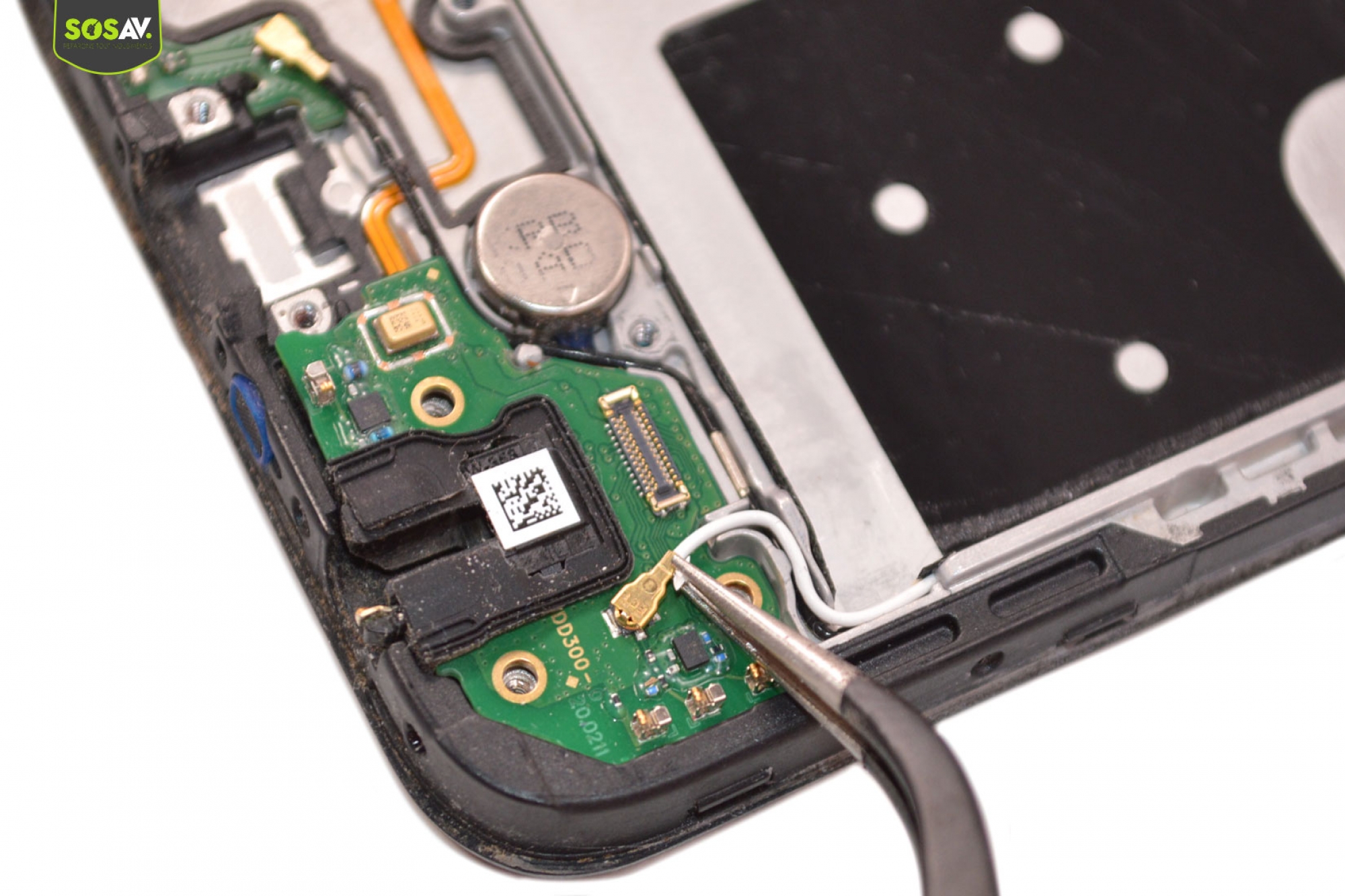

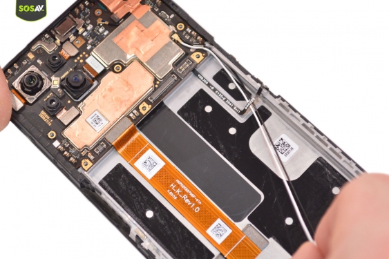

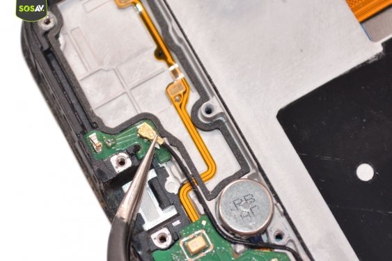

Prenez la pincette en métal et utilisez-la pour déconnecter les deux câbles coaxiaux.

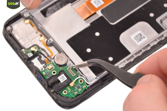

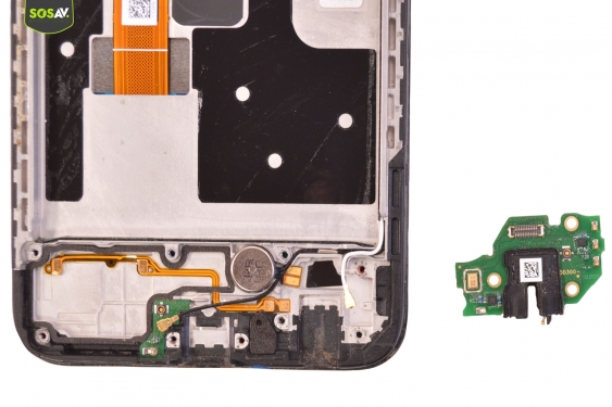

Ensuite, saisissez la plaquette composée de la prise jack et retirez-la du téléphone.

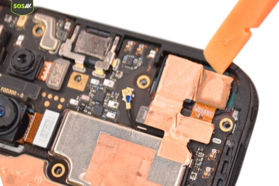

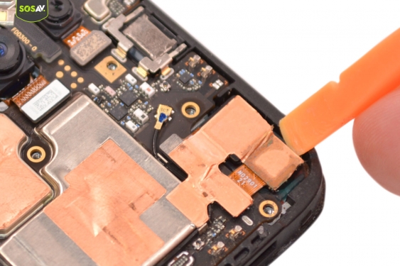

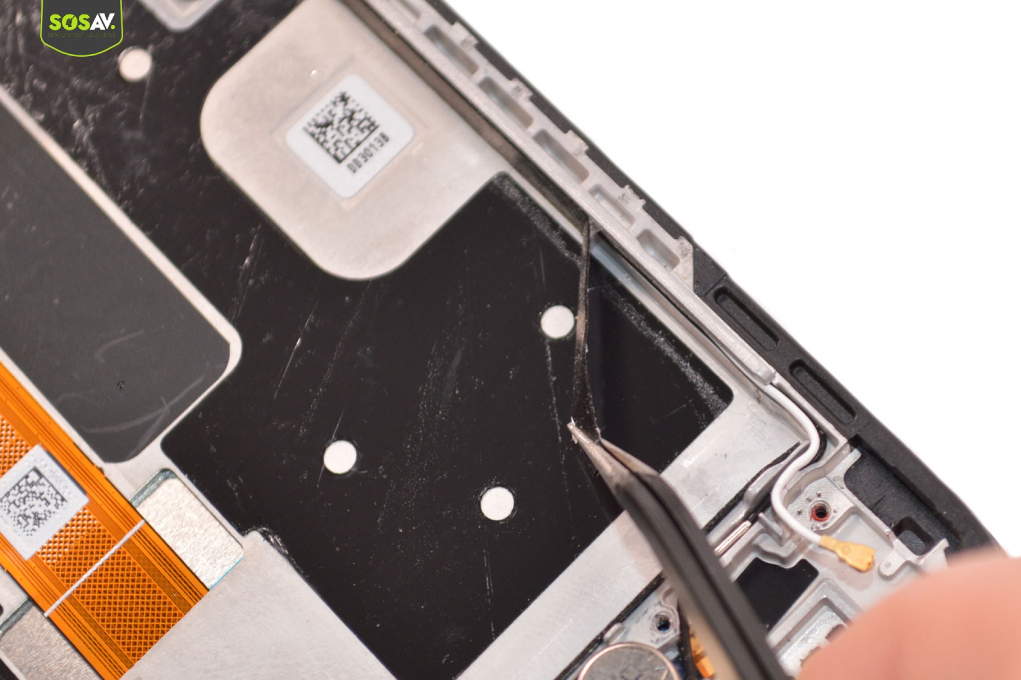

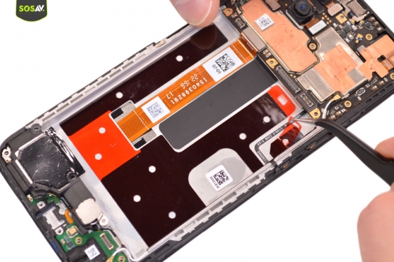

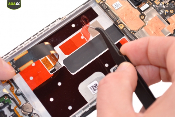

Utilisez les brucelles pour enlever l'adhésif noir qui dissimule les deux câbles coaxiaux.

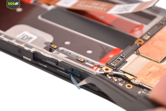

Soulevez délicatement la nappe des boutons pour permettre le passage des câbles flexibles en dessous lors de la prochaine étape de retrait de la carte mère.

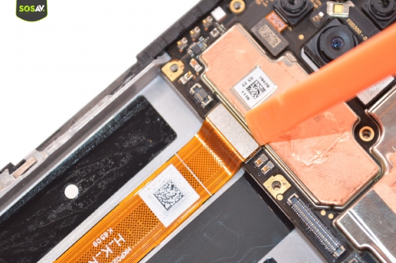

Enfin, déconnectez la nappe principale de l'écran à l'aide d'un spudger.

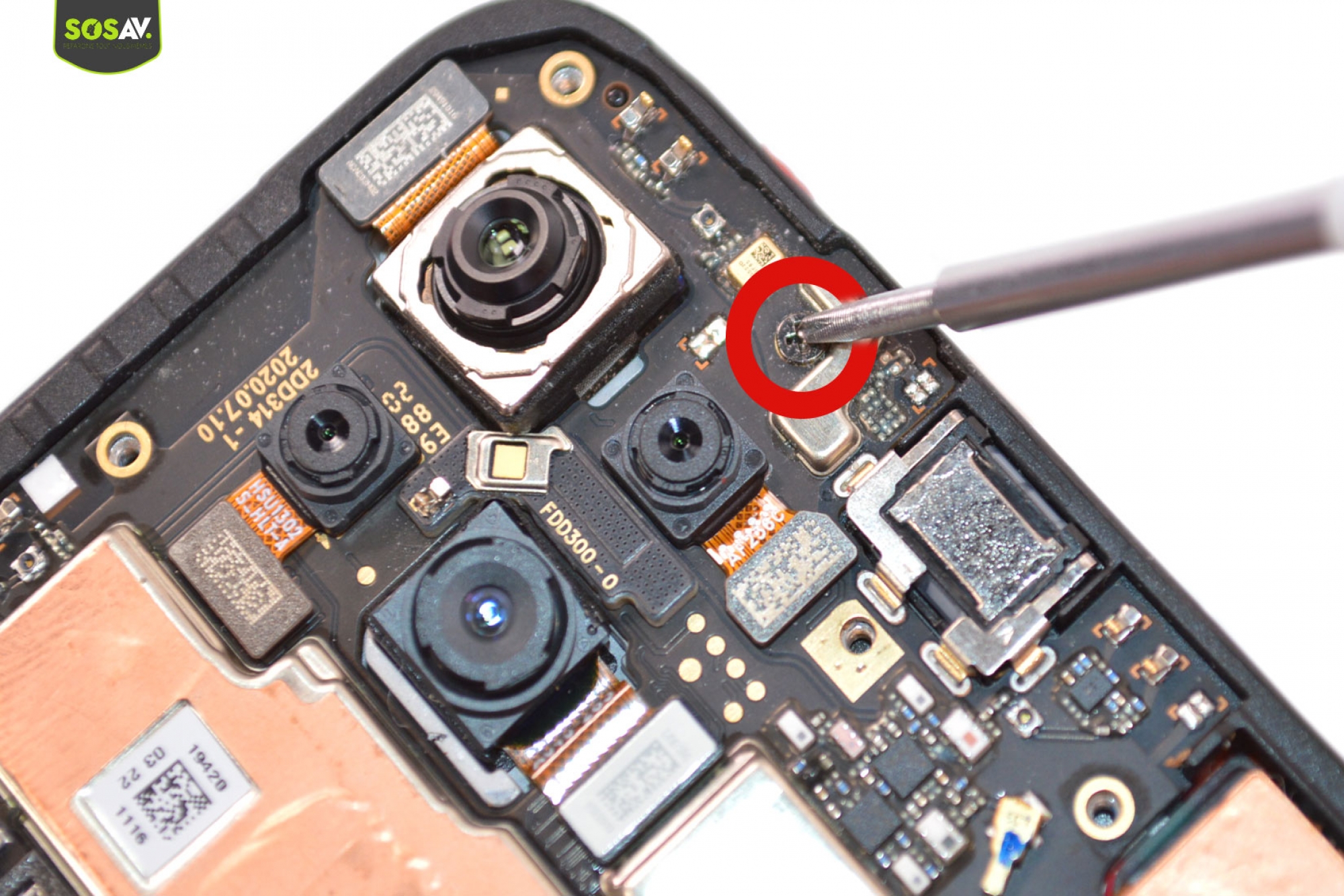

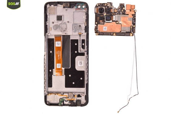

Utilisez à nouveau le tournevis cruciforme pour retirer la dernière vis.
Ensuite, soulevez délicatement la caméra frontale pour permettre l'extraction de la carte mère en utilisant un levier.
Veillez à prendre garde aux câbles coaxiaux lors de la manipulation et du retrait de la carte mère.

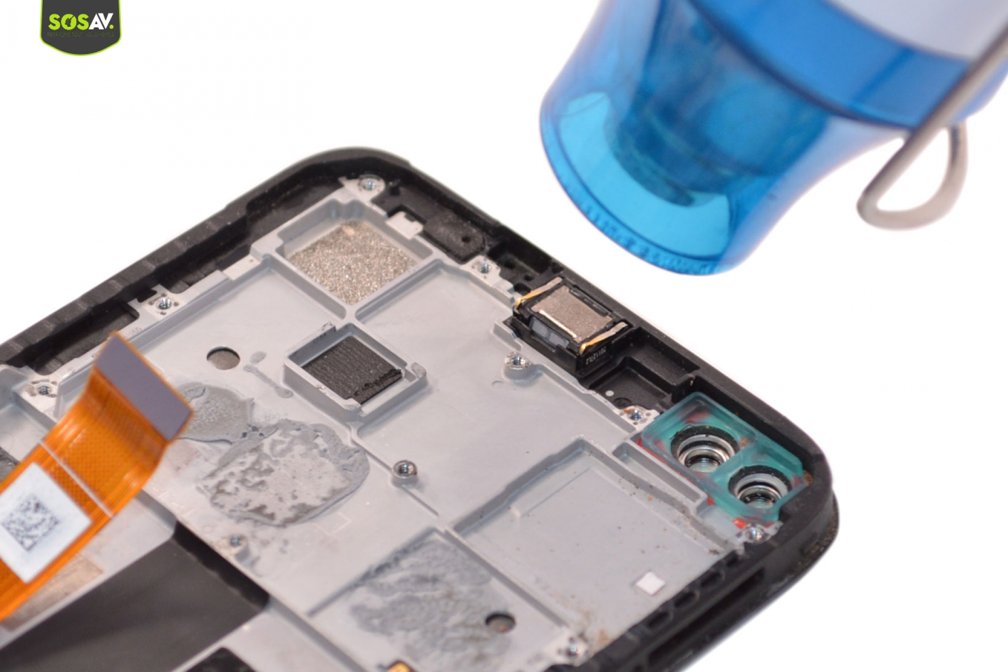

Procédez à un léger chauffage du composant afin de ramollir le sticker qui se trouve en dessous.

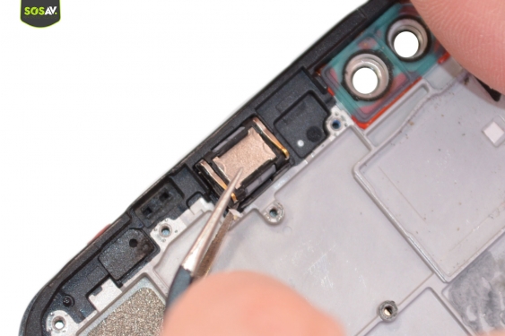

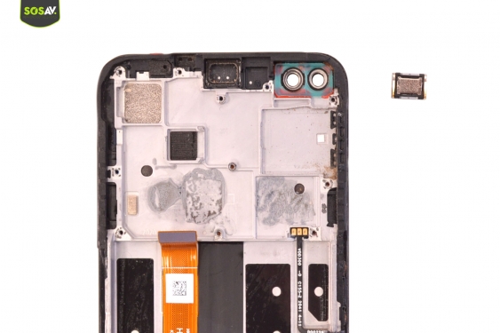

Insérez délicatement la pincette sous l'écouteur de l'oreille pour le retirer du téléphone.

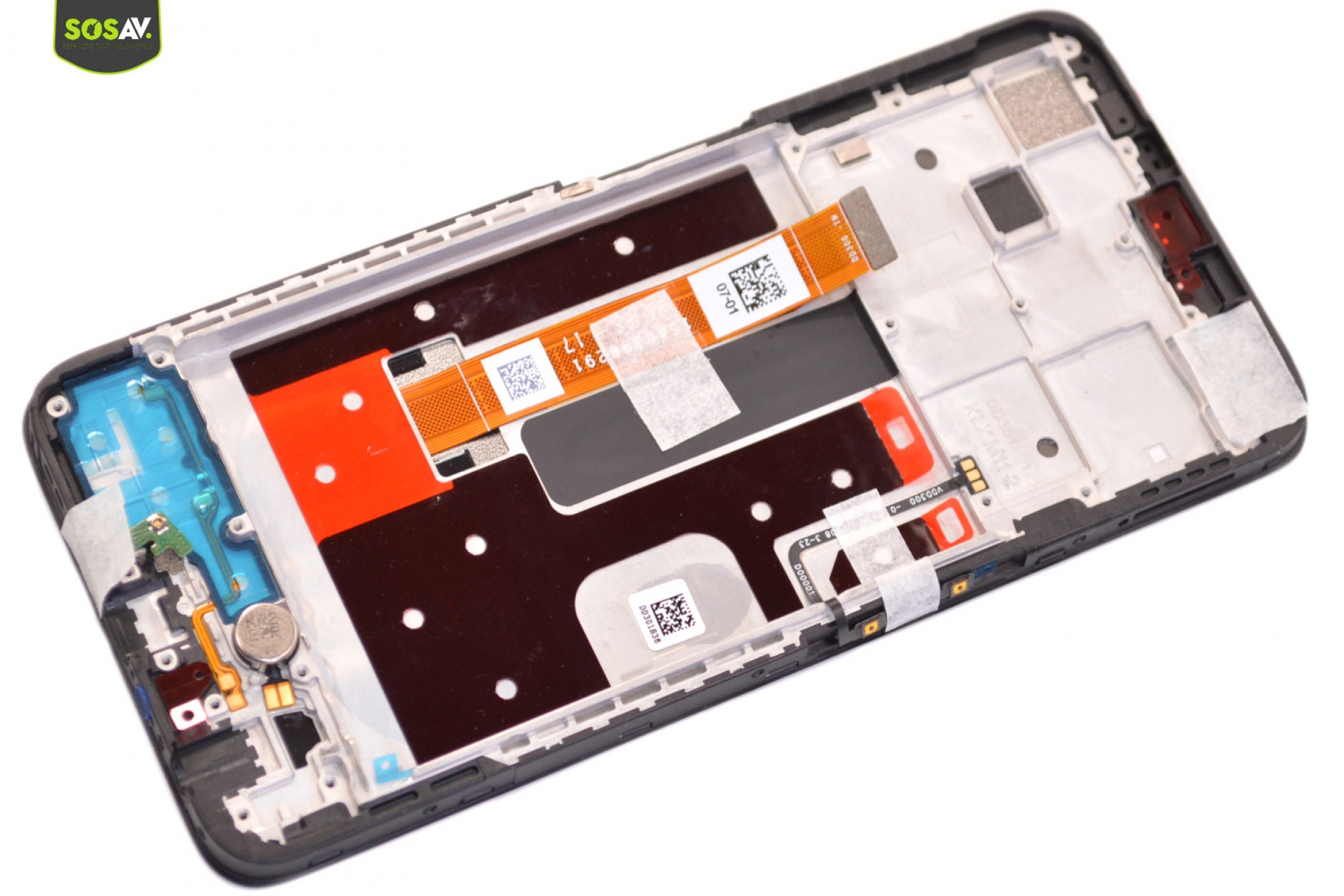

Pour installer la carte mère, la carte fille ou encore le haut-parleur externe dans le nouveau châssis, retirez les protections adhésives en suivant les étapes précédentes dans l'ordre inverse.
Après avoir passé les câbles coaxiaux, retirez l'adhésif situé sur le côté du châssis pour fixer la nappe des boutons.
Ensuite, retirez l'adhésif rouge afin de coller et connecter la nappe de l'écran.

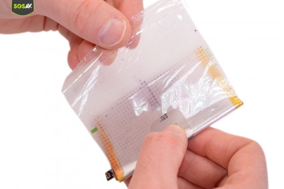

Remettez en place le film transparent à l'arrière de la batterie.
Retirez les protections rouges du châssis, puis insérez la batterie dans le nouveau bloc écran.

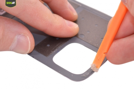

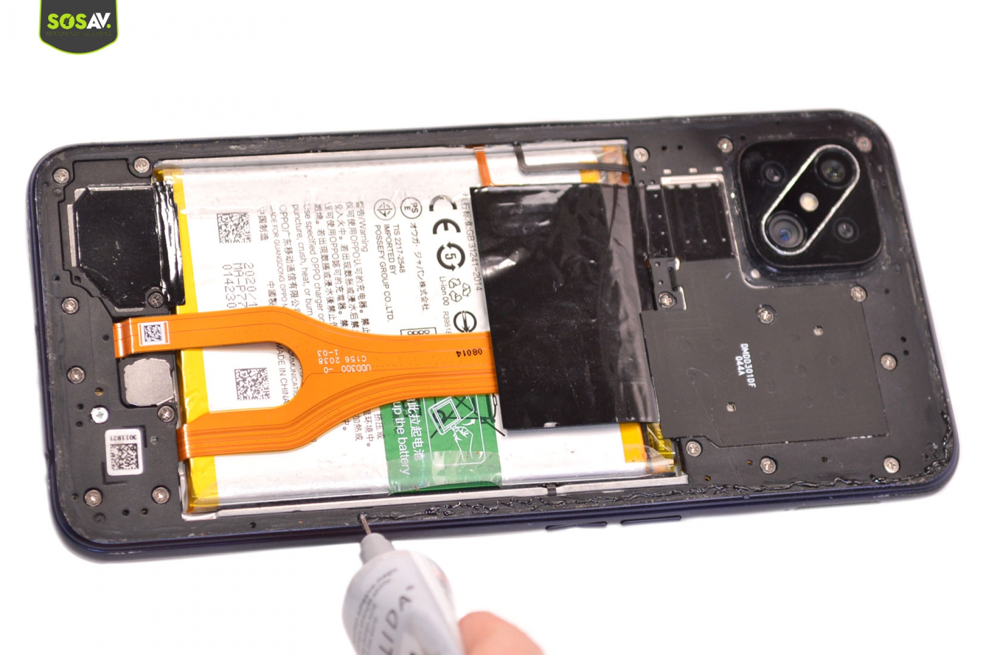

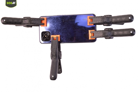

Voici quelques conseils pour le remontage de votre téléphone : avant de replacer la vitre arrière et de refermer votre téléphone, appliquez délicatement un filet de colle B-7000 tout autour du châssis.
Ensuite, laissez reposer pendant environ 45 minutes à une heure afin de permettre à la colle de sécher correctement.
En effet pour favoriser l'adhérence de la colle aux différents composants il est important que ces derniers soient propres et lisses.
