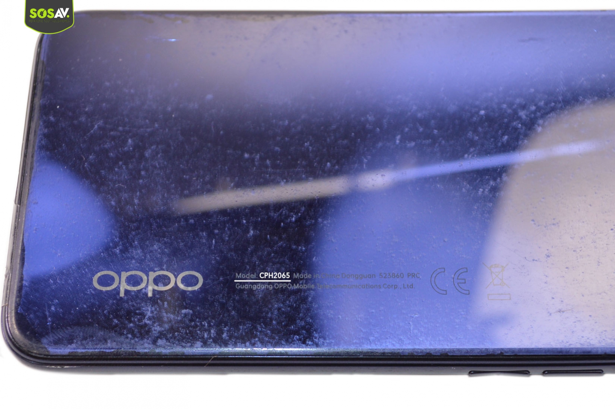

Avant de procéder au remplacement de l'écran complet de l'Oppo Reno4 Z, il est essentiel d'éteindre votre téléphone.
Maintenez enfoncé le bouton d'alimentation situé sur le côté droit du téléphone pendant quelques secondes, puis sélectionnez l'option "Éteindre" pour confirmer.
Ensuite, pour retirer le tiroir SIM, insérez l'éjecteur du tiroir SIM dans le trou prévu à cet effet.
Une fois le tiroir SIM retiré, vous pouvez installer un nouveau tiroir.

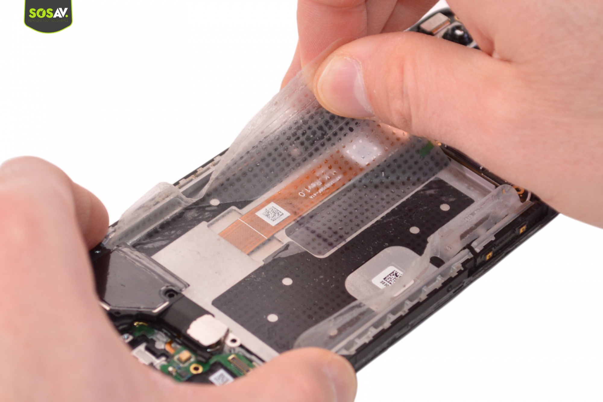

Pour terminer, retirez le film transparent du fond du bloc écran avant de positionner la nouvelle batterie qui elle possède déjà cet adhésif.
