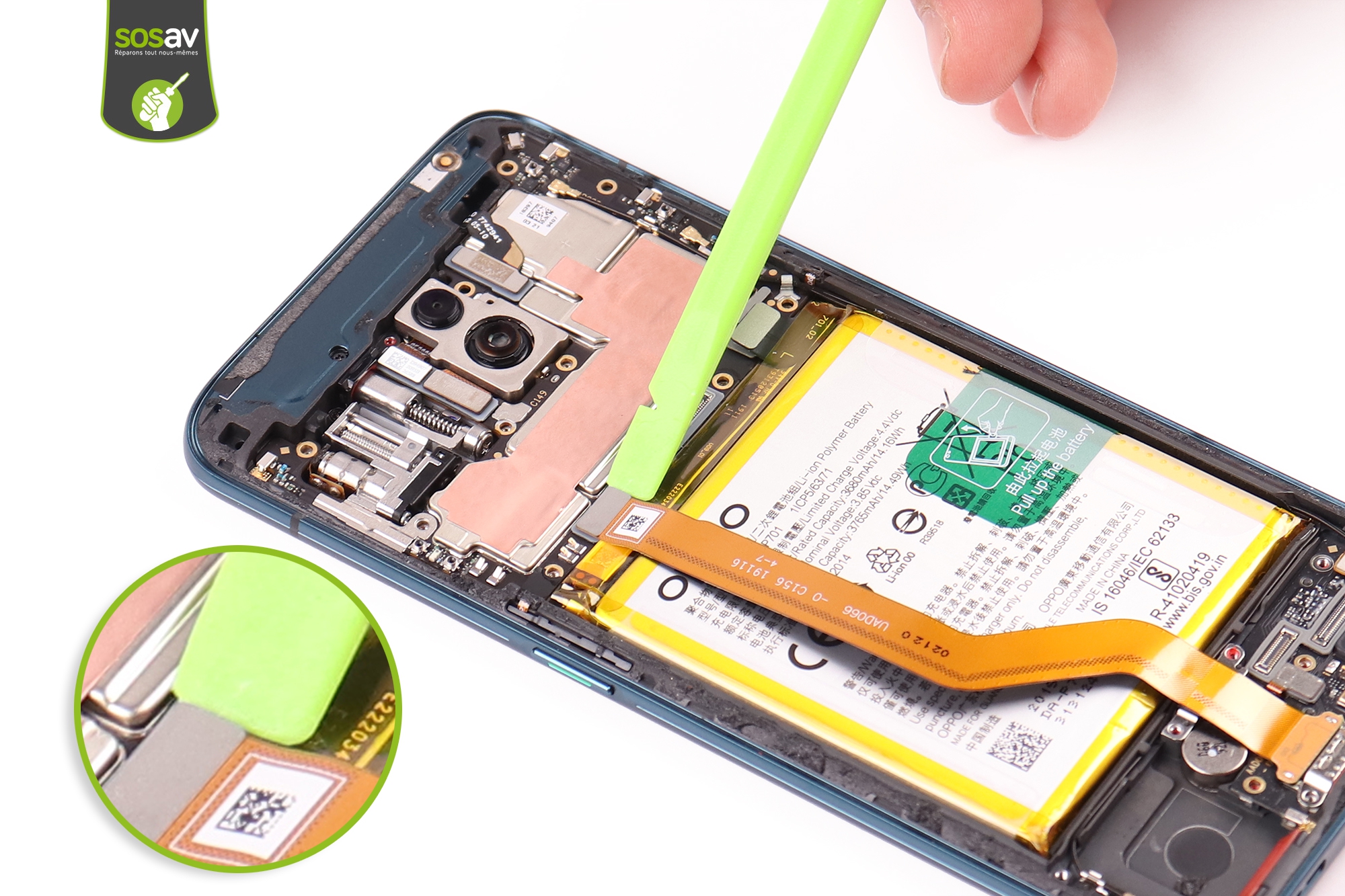

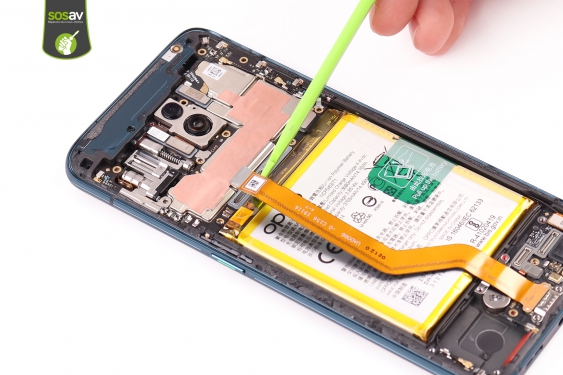

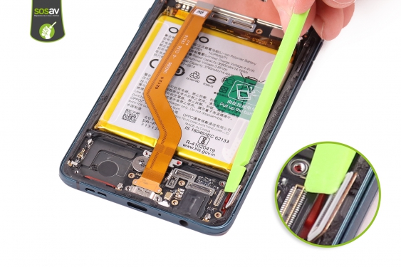

Maintenant déconnectez les nappes de liaison branchées sur les carte mère.
Faites de même côté du bas du téléphone pour les retirer entièrement.
Et voilà, les nappes de liaison Oppo Reno sont démontées. Vous pouvez passer à la suite.

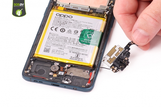

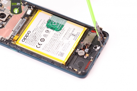

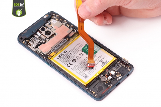

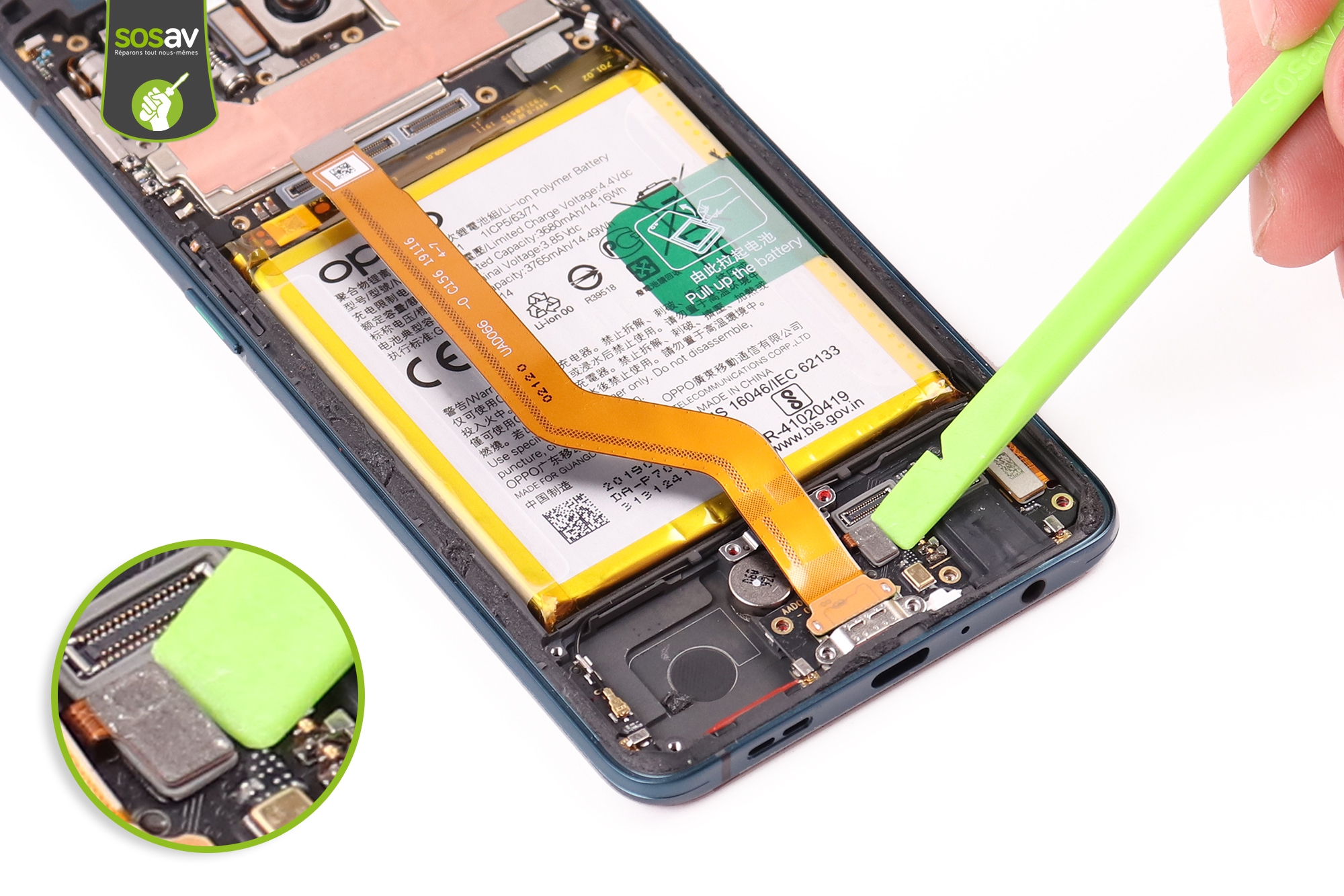

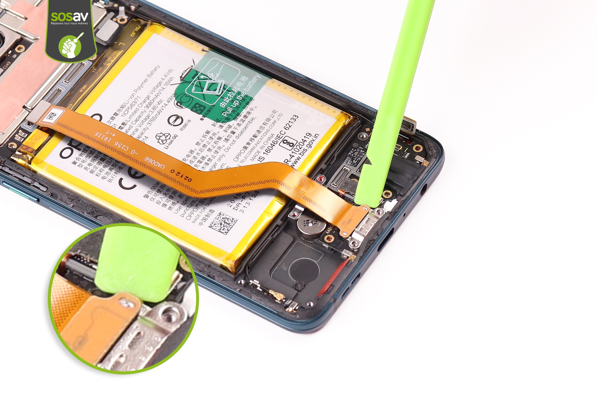

Déconnectez le connecteur de charge branché sur la carte mère.

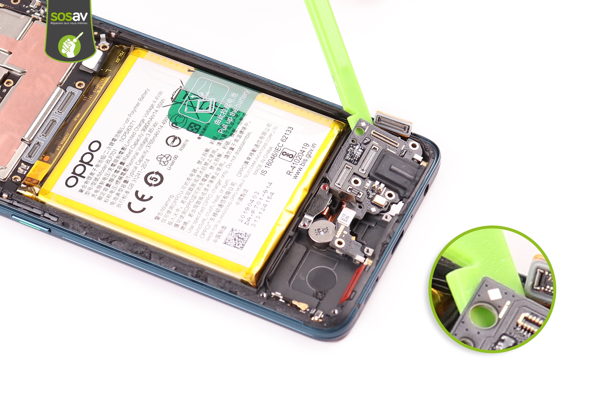

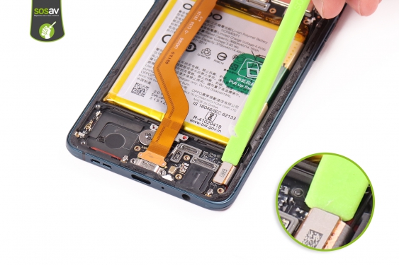

Puis déconnectez également les 2 nappes de liaison branchées sur la prise jack.

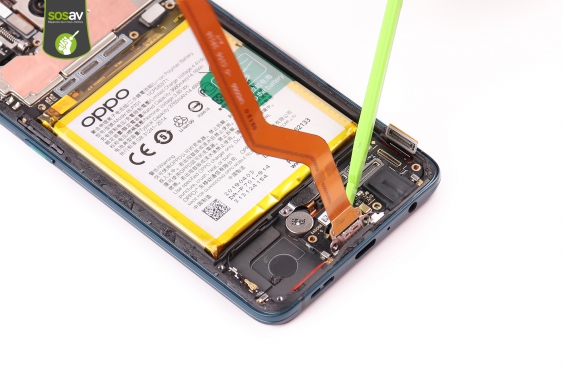

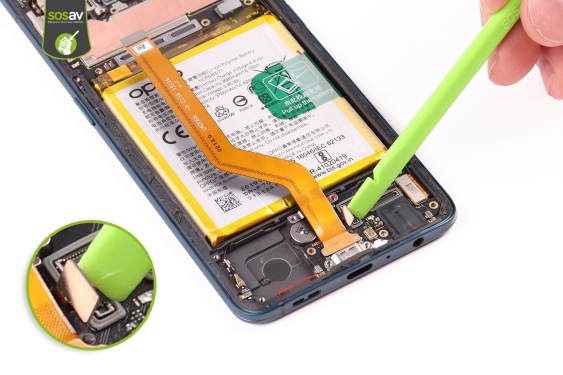

Ensuite délogez le connecteur de charge à l'aide de la spatule en nylon

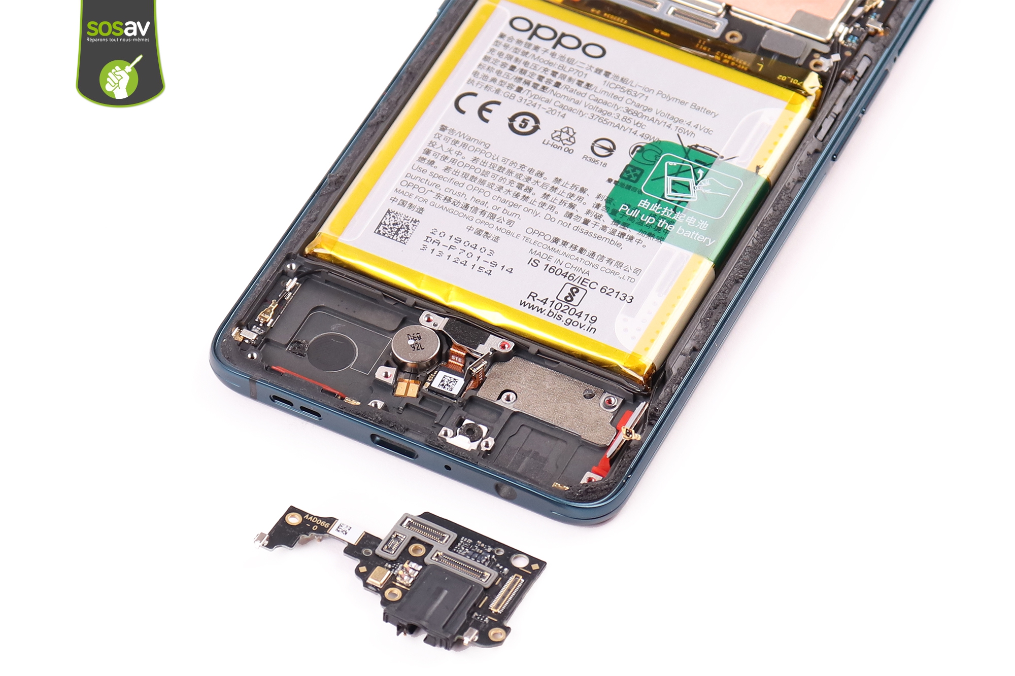

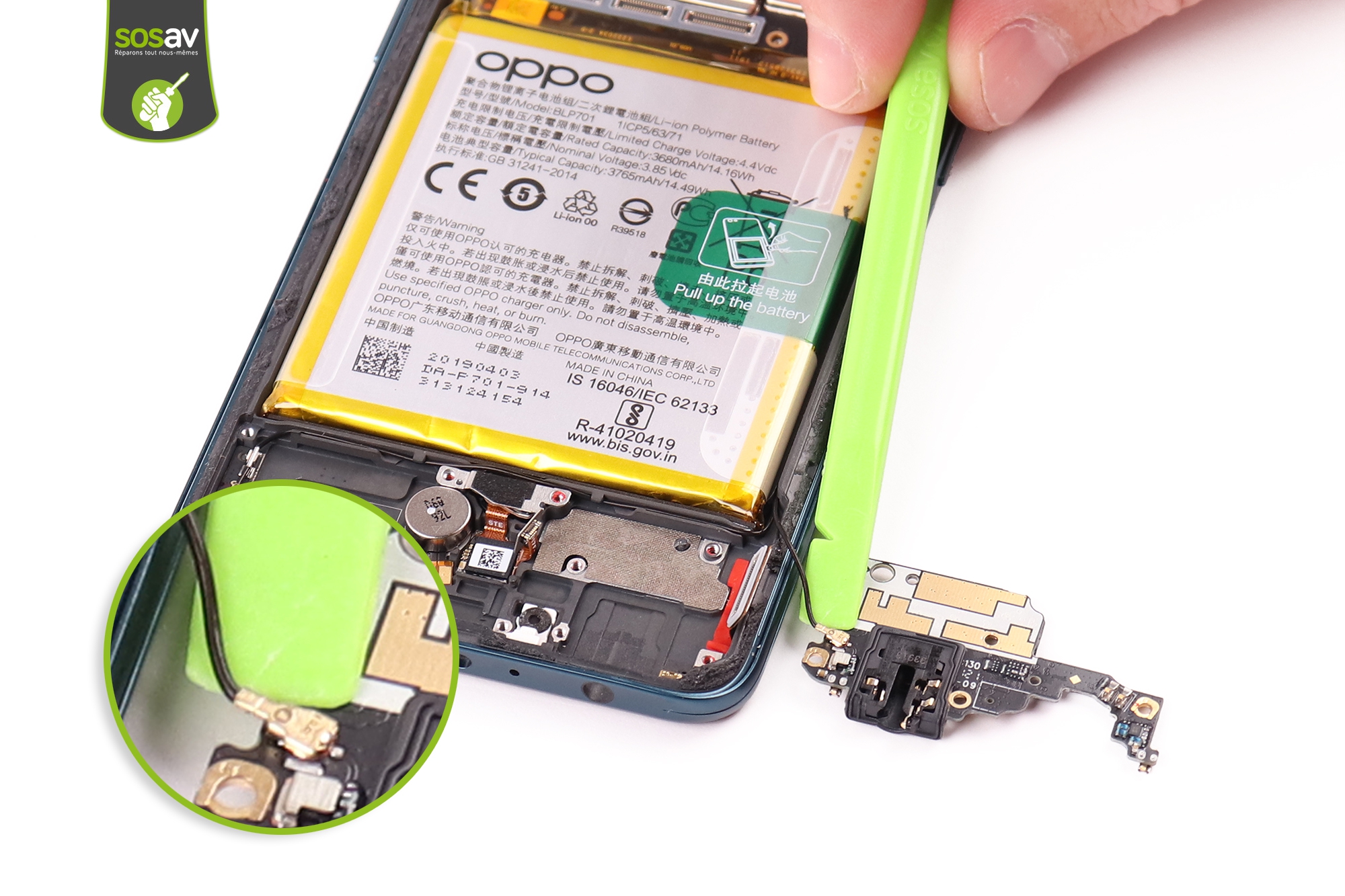

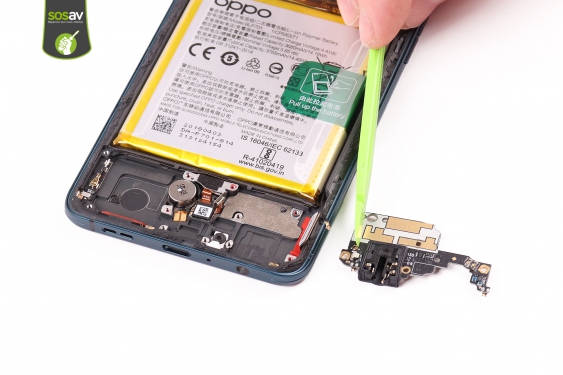

Puis retourez la prise jack toujours avec l'aide de la spatule en nylon.

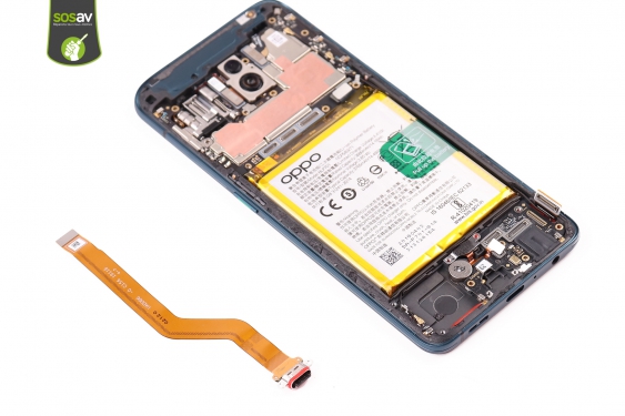

Il ne vous reste plus qu'à déconnectez le câble d'interconnexion branché dessus.
Enfin ! Votre prise jack Oppo Reno est démontée, vous pouvez installer une nouvelle grâce a ce tuto gratuit !
