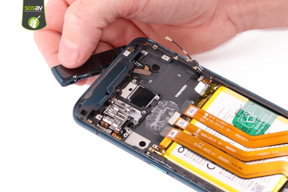

Puis soulevez le cache en plastique avec la spatule en nylon.
Et retirez-le.

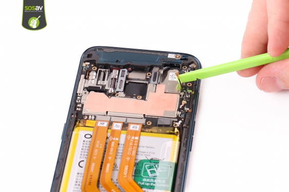

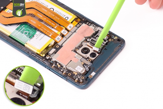

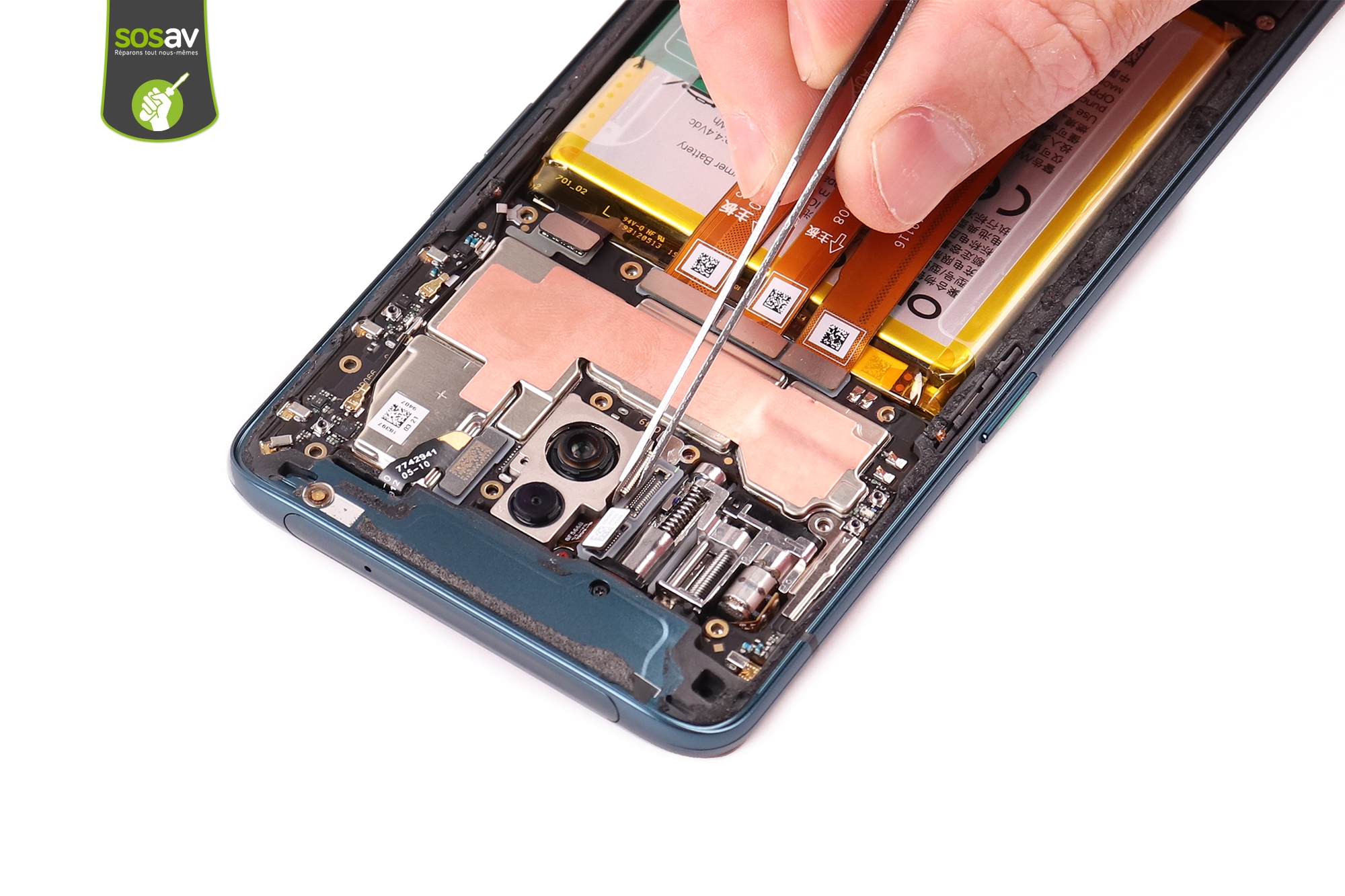

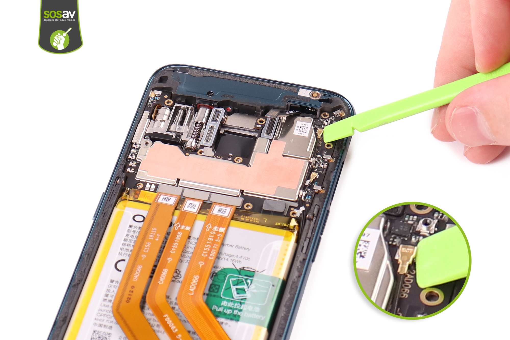

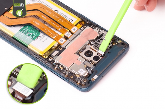

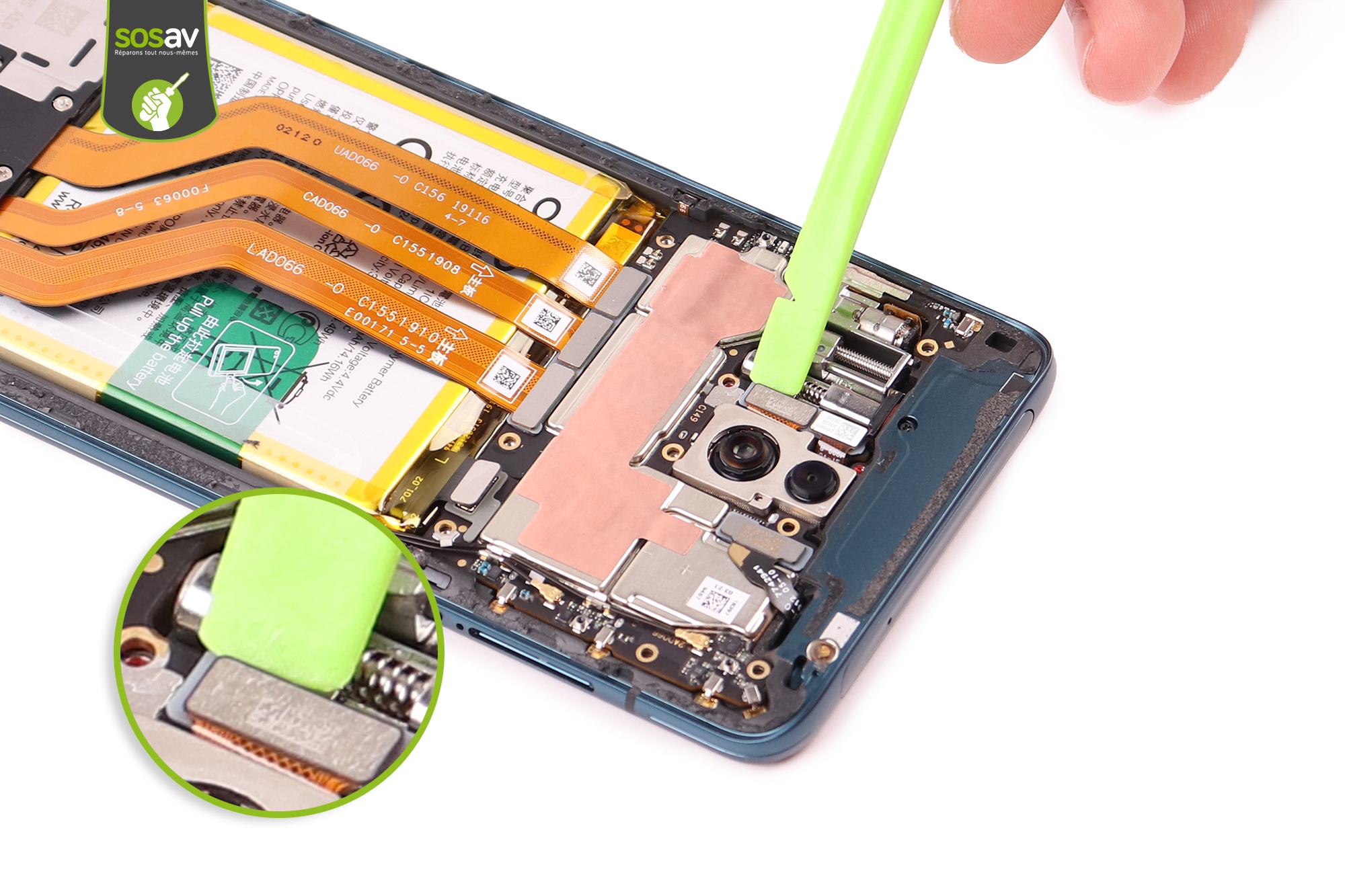

Pour la suite déconnectez la caméra avant.

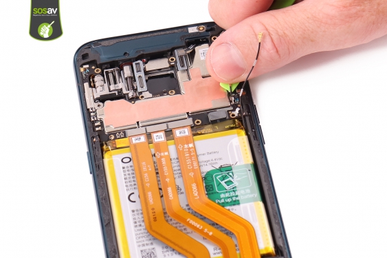

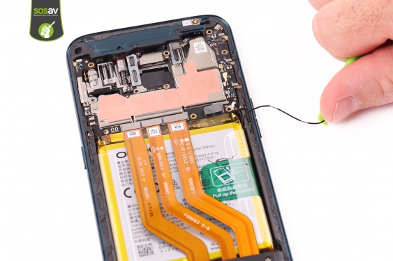

Puis déconnectez les 2 câbles d'interconnexions qui sont branchés sur la carte mère.
Et délogez-les pour ne pas géner le retrait de la carte mère.

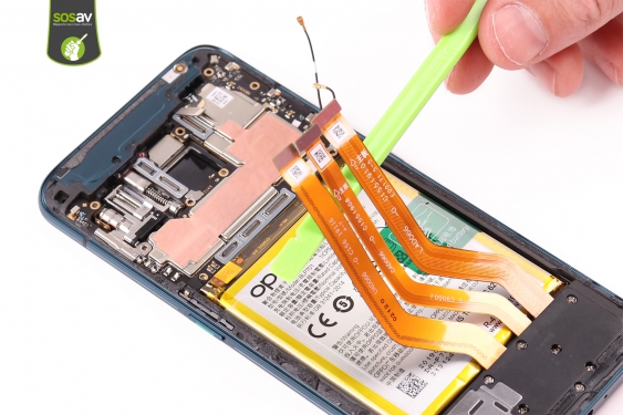

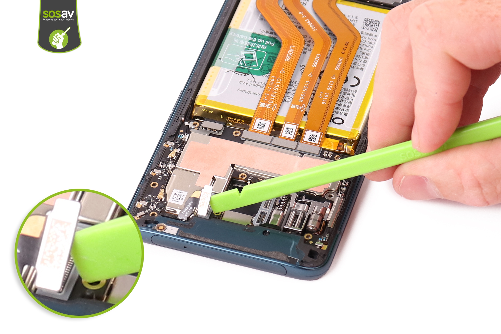

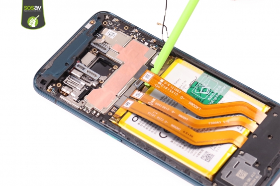

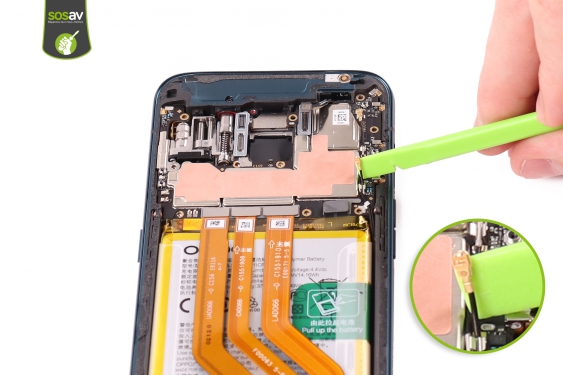

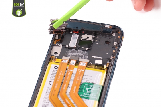

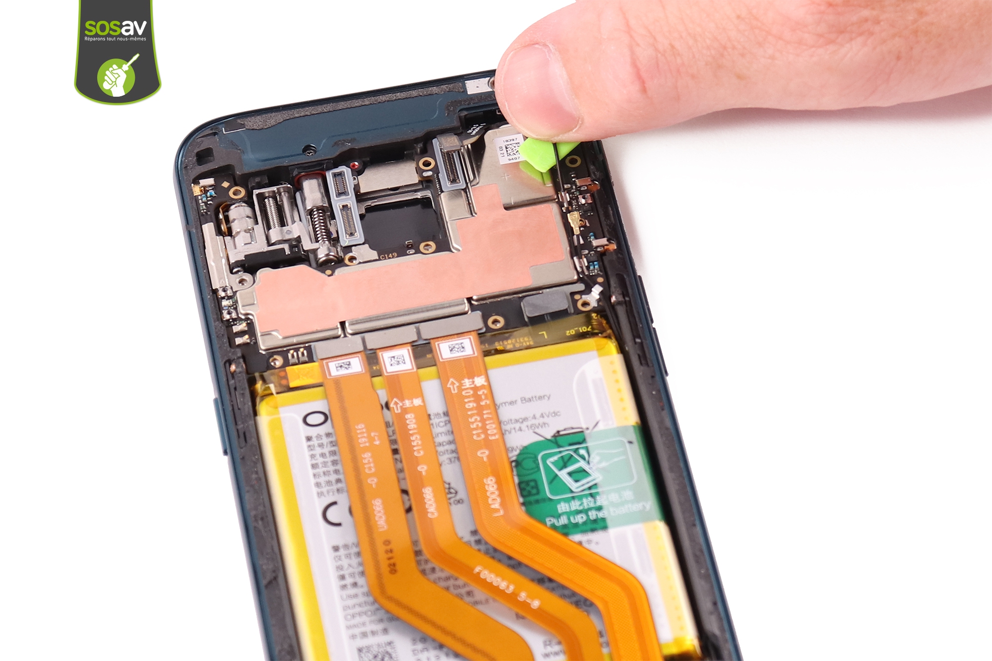

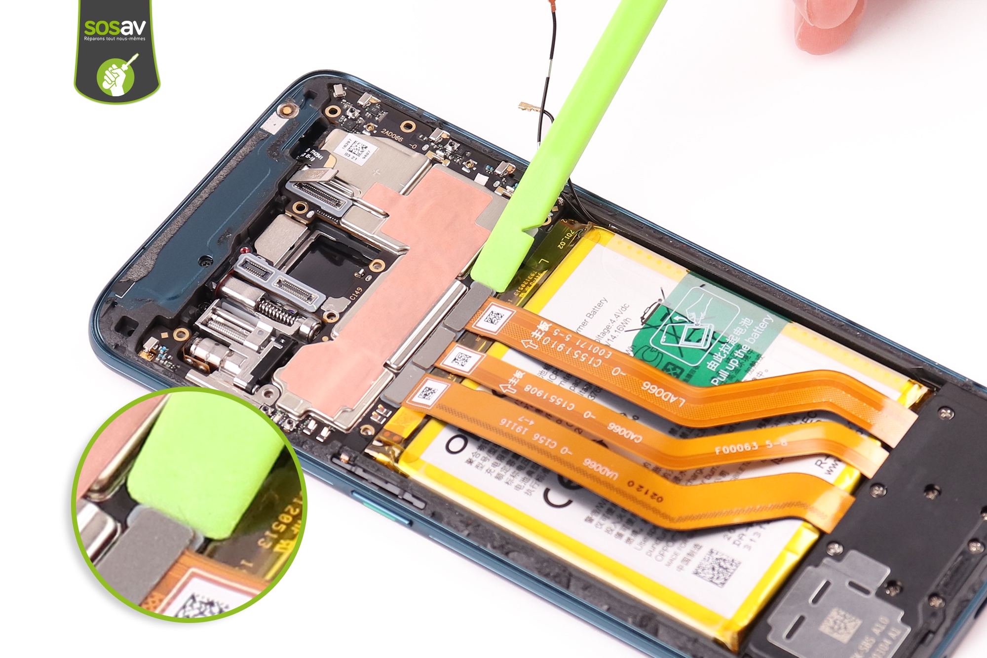

Utilisez la spatule en nhylon pour déconnecter les 3 nappes de liaison branchées sur la carte mère.

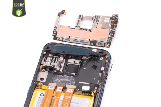

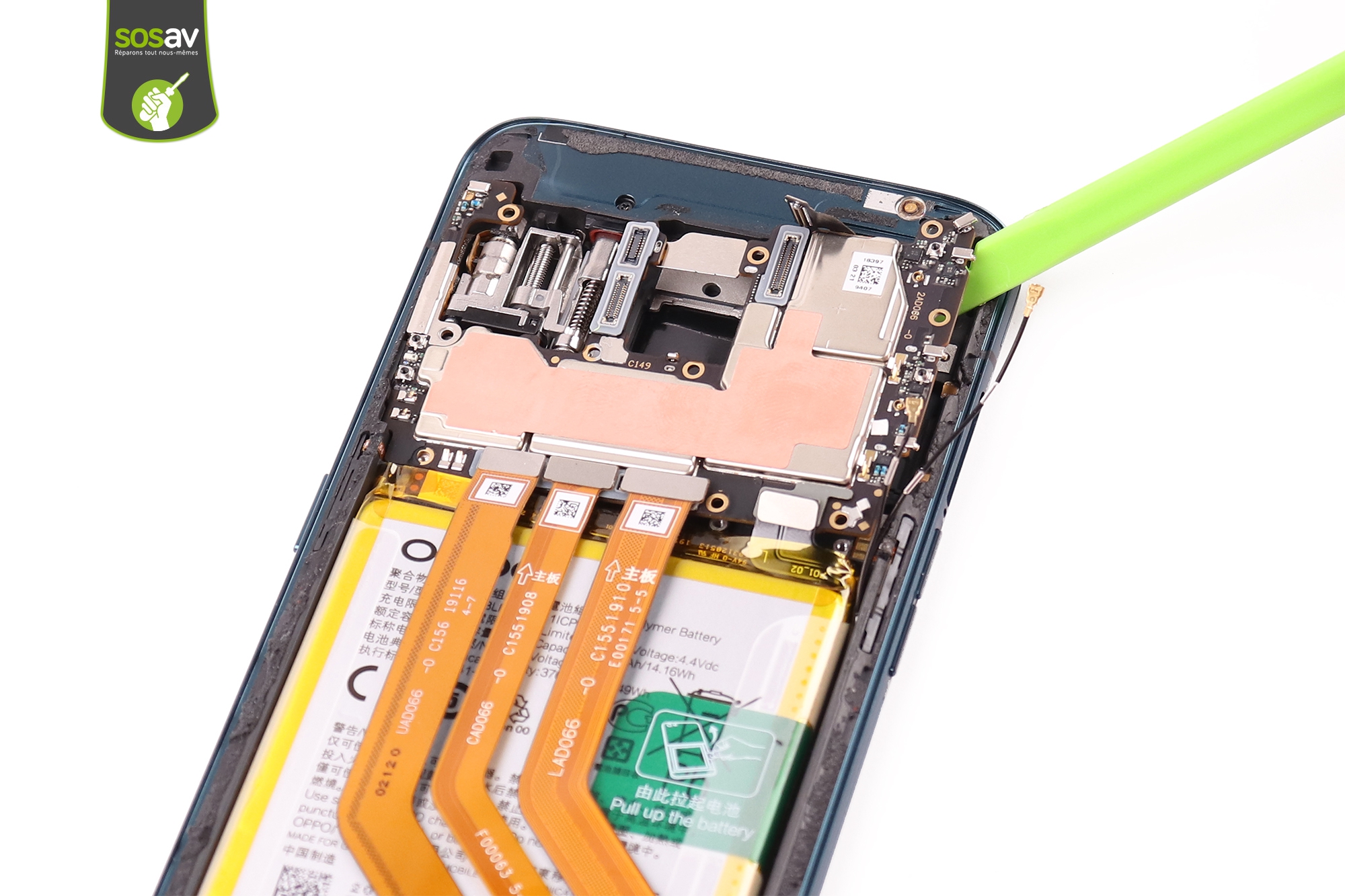

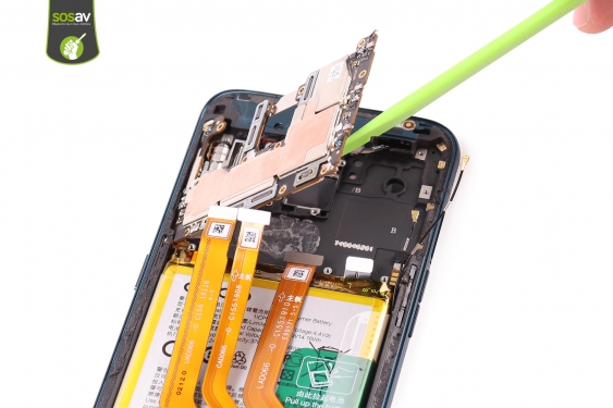

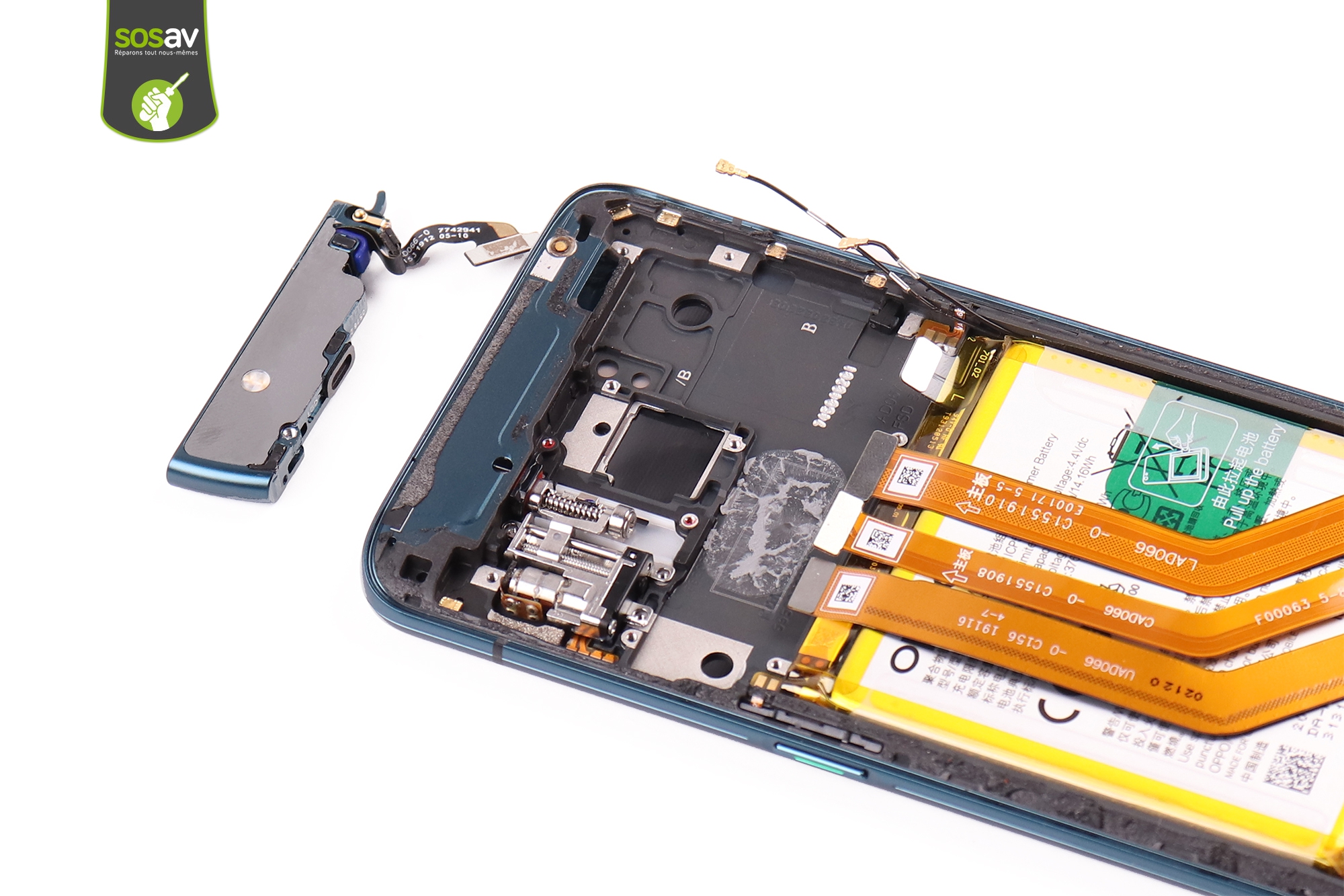

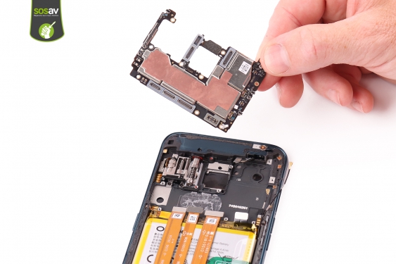

Plus rien ne retient la carte mère, vous pouvez la déloger à l'aide de la spatule en nylon.

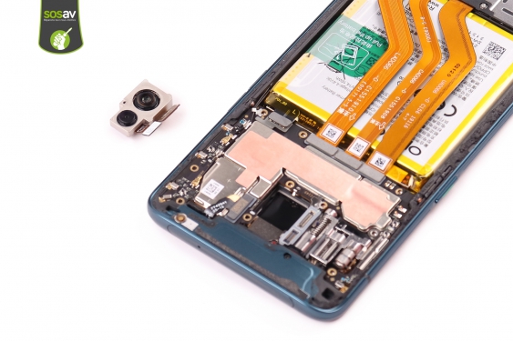

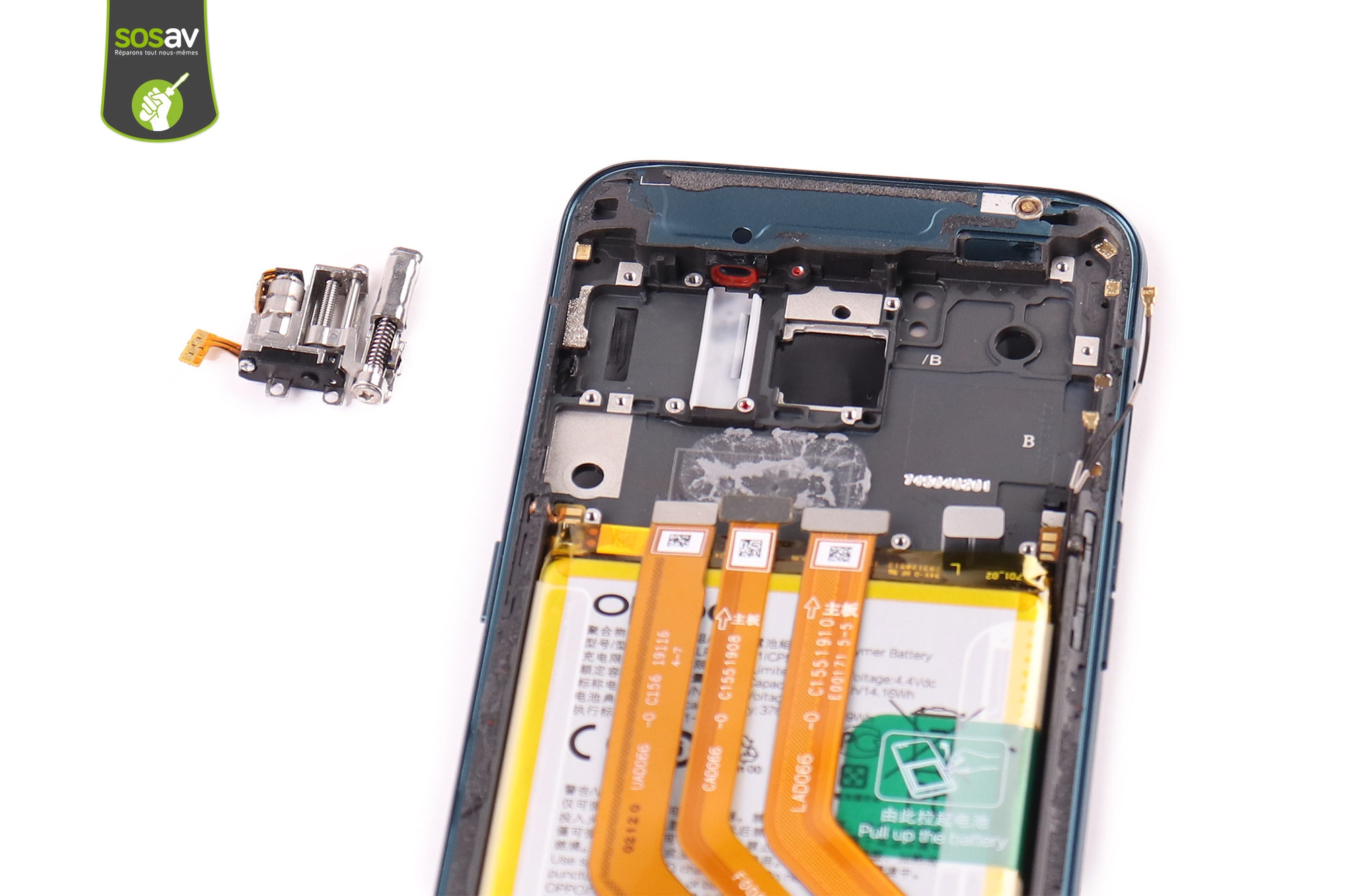

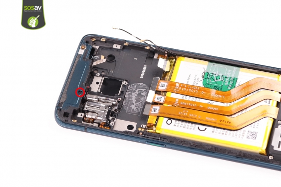

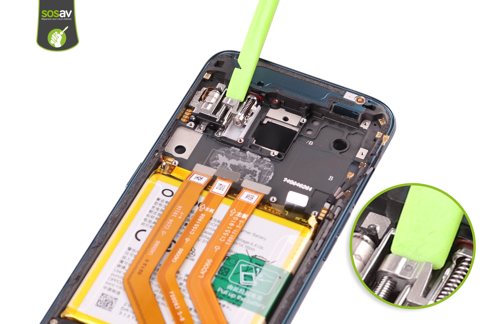

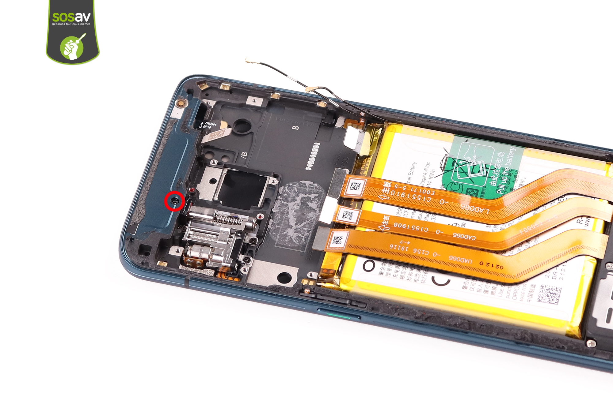

Maintenant dévissez la vis entourée en rouge avec le tournevis cruciforme.

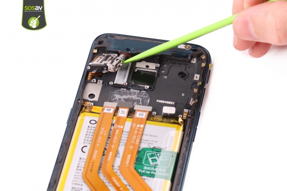

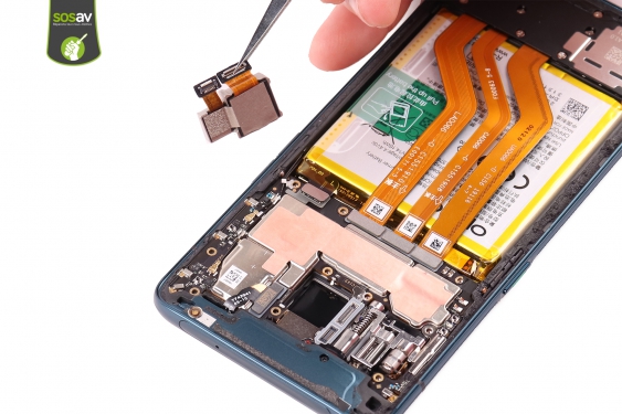

Puis déloger la caméra avant, il faudra pousser le mécanisme.
Maintenant que la caméra avant est retirée, vous pouvez passer à la suite.

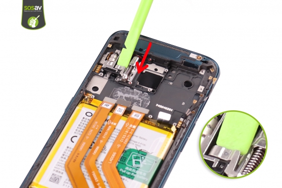

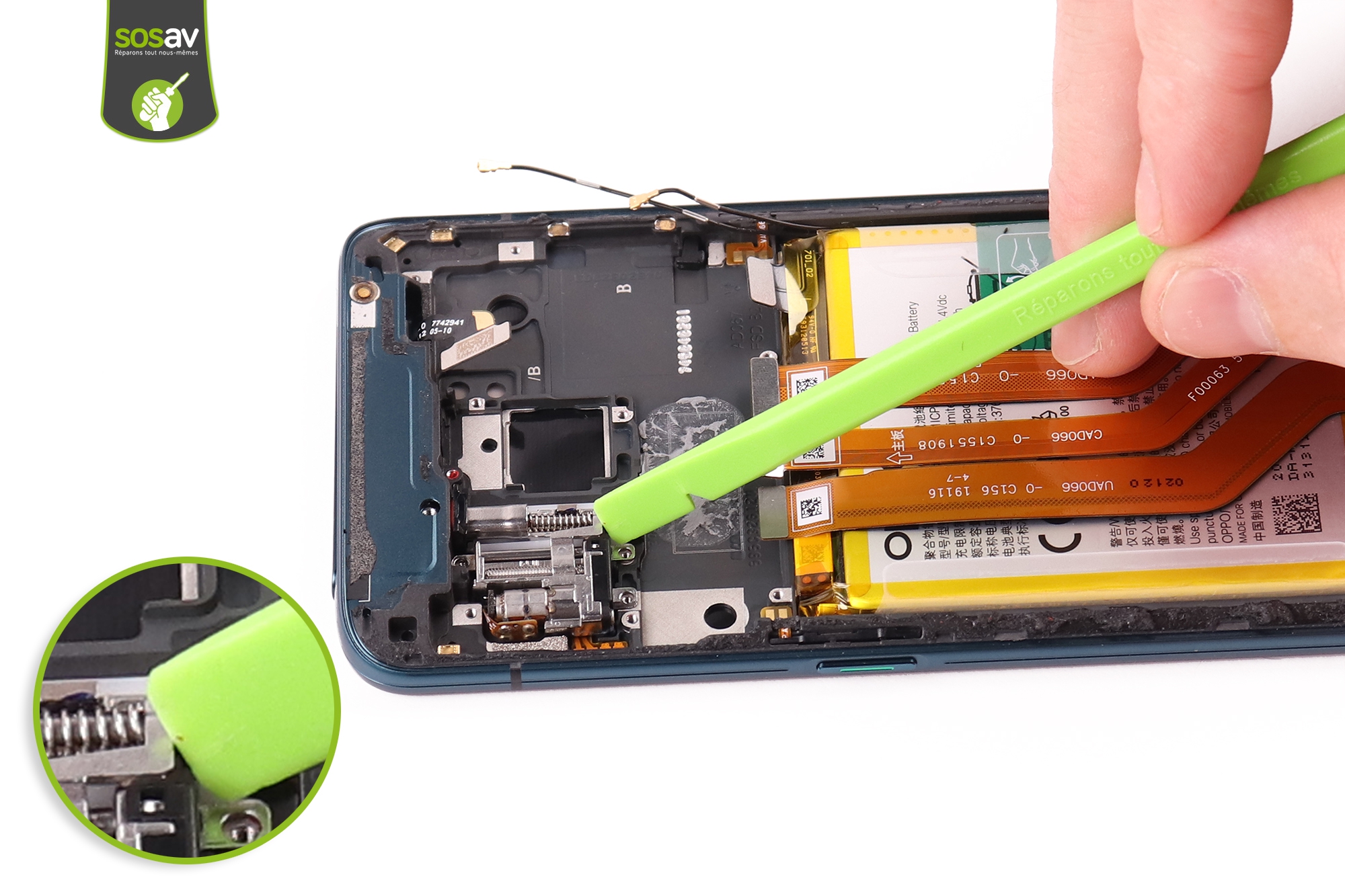

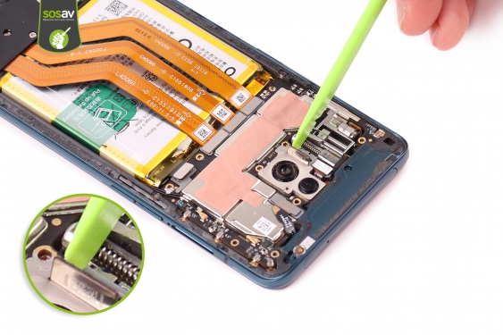

Remettez le mécanisme à sa position initiale.
Etape 24

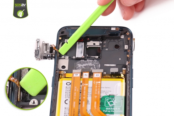

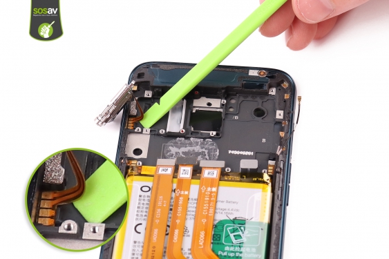

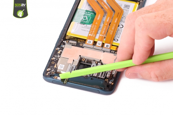

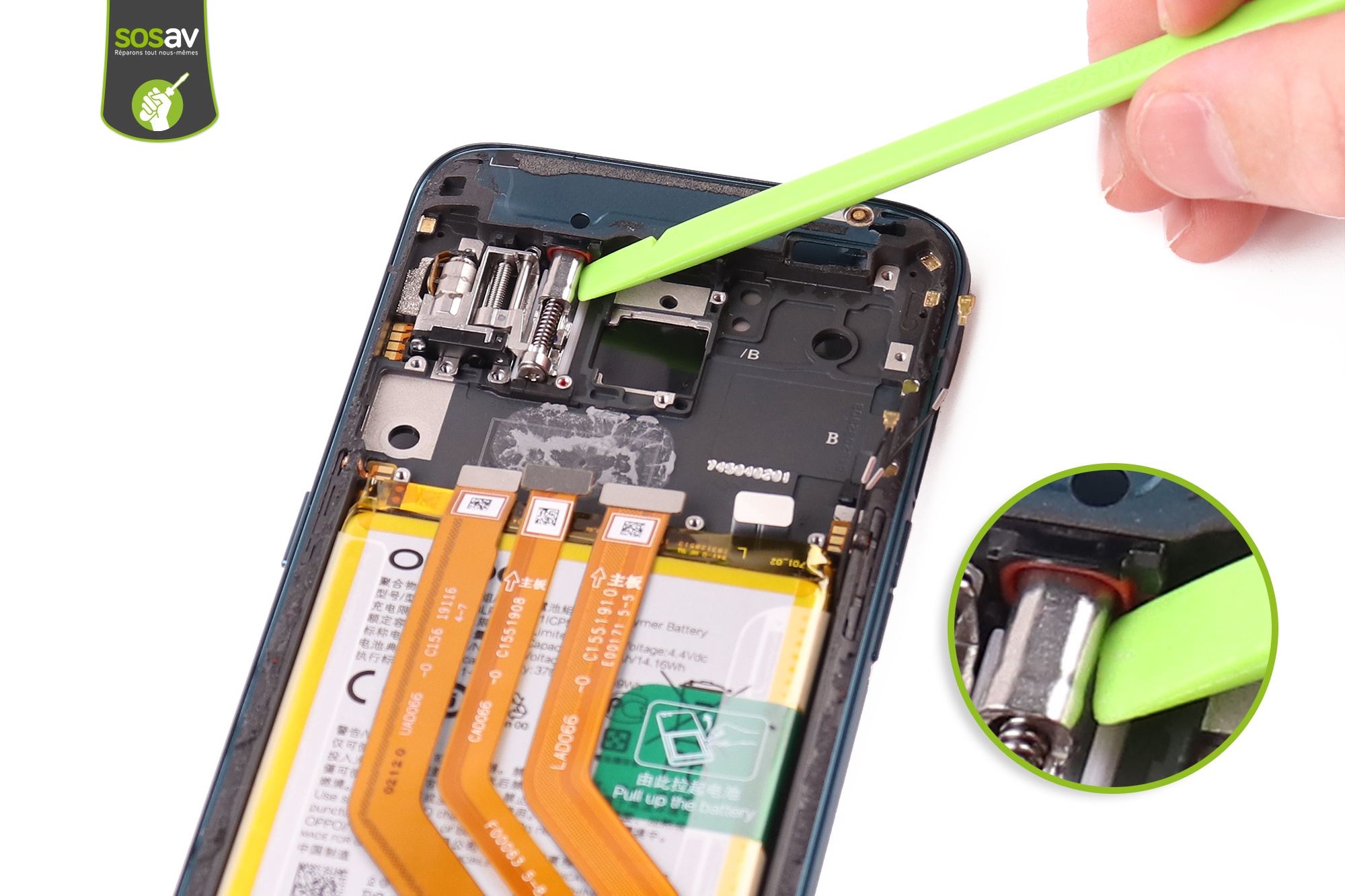

Puis décollez-le à l'aide de la spatule en nylon.Attention il est encore relié par sa nappe de liaison encore collée sur le châssis.

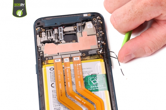

Etape 25
Décollez la nappe de liaison délicatement pour séparer entièrement le mécanisme du téléphone.
