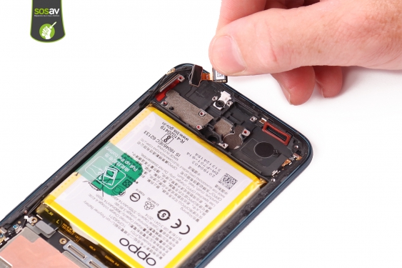

Déconnectez le connecteur de charge branché sur la carte mère.
Puis déconnectez également les 2 nappes de liaison branchées sur la prise jack.
Ensuite délogez le connecteur de charge à l'aide de la spatule en nylon
Puis retourez la prise jack toujours avec l'aide de la spatule en nylon.
Il ne vous reste plus qu'à déconnectez le câble d'interconnexion branché dessus.
Et voià, la prise jack Oppo Reno est démontée, vous pouvez passer à la suite.

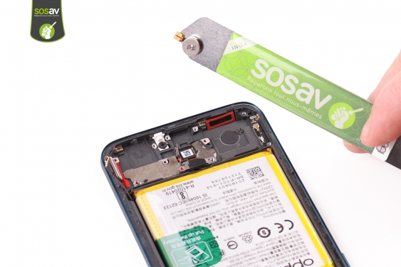

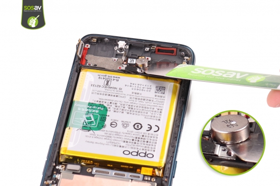

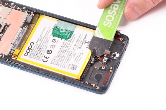

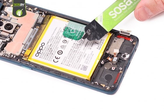

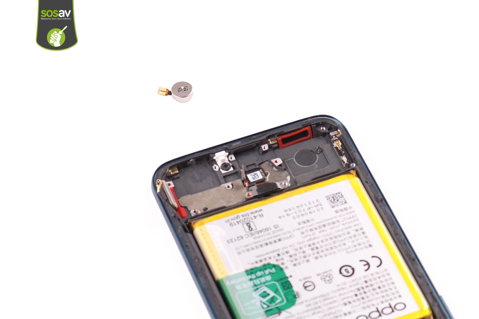

Etape 24

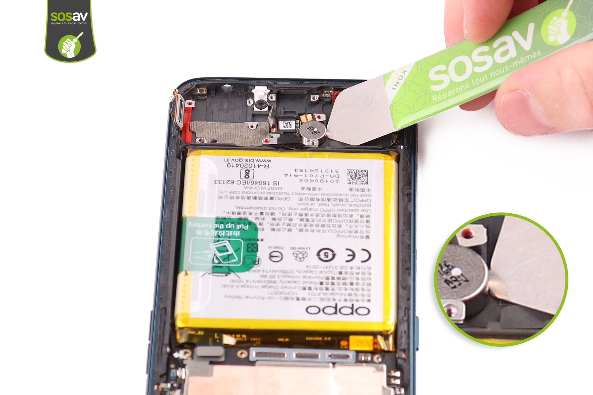

Insérez la pointe de la spatule iSesamo sous le vibreur et faites levier pour le décoller.
Etape 25
Et voilà le vibreur Oppo Reno est démonté, vous pouver passer à la suite.

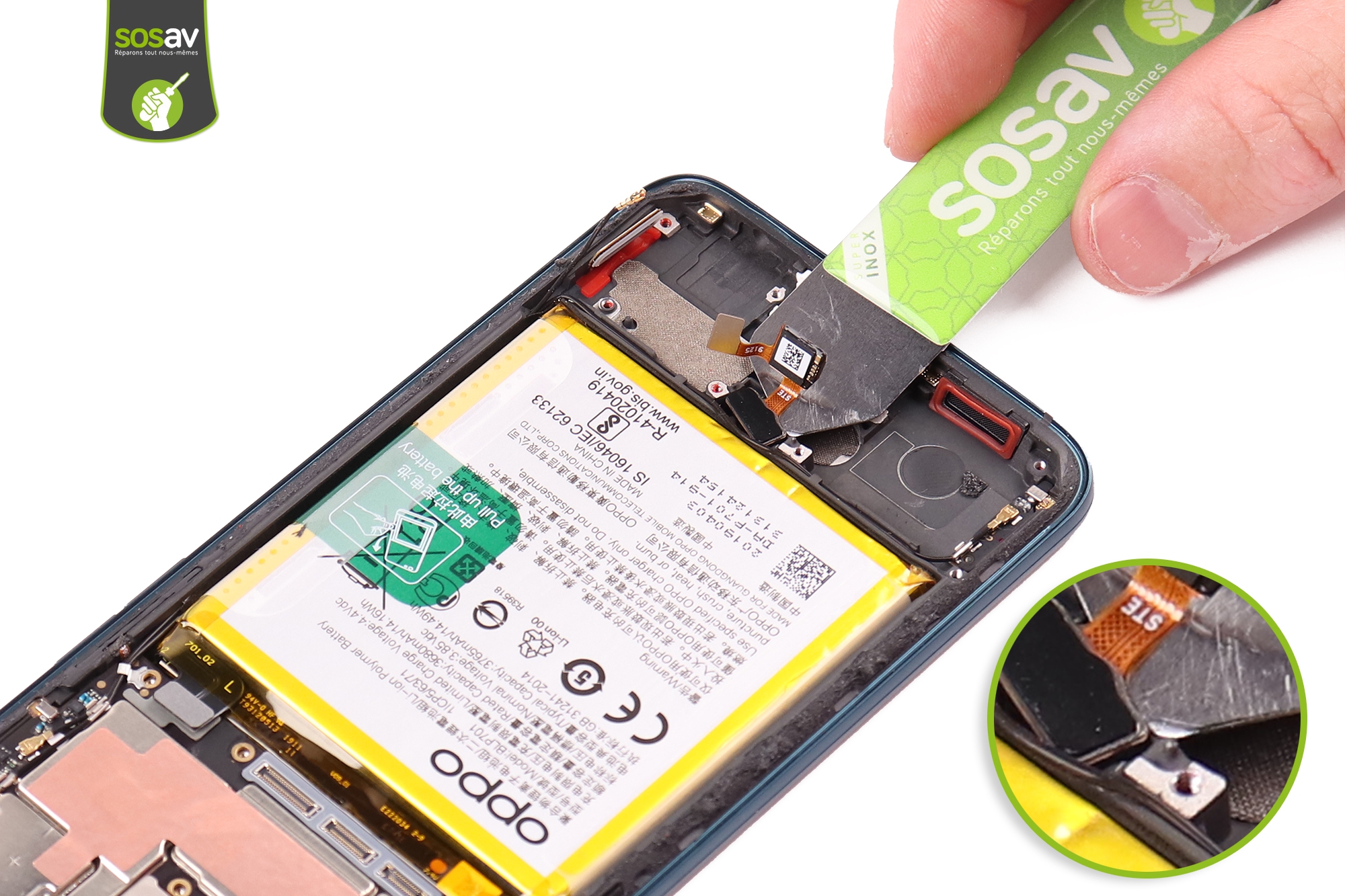

Etape 26

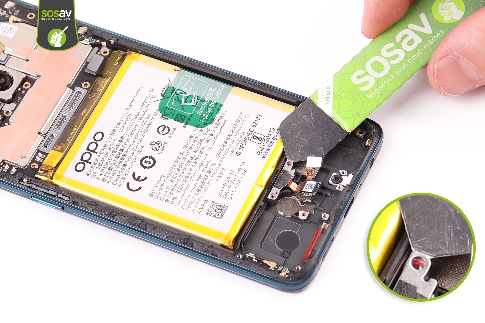

Dans un premier temps insérez la pointe de la spatule iSesamo sous la nappe du capteur d'empreinte et faites levier pour le décoller.
Etape 27

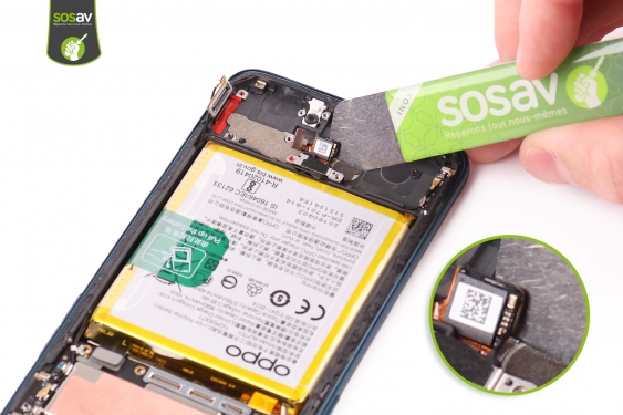

Puis retirez le petit cache métallique toujours avec le même outil.
Etape 28

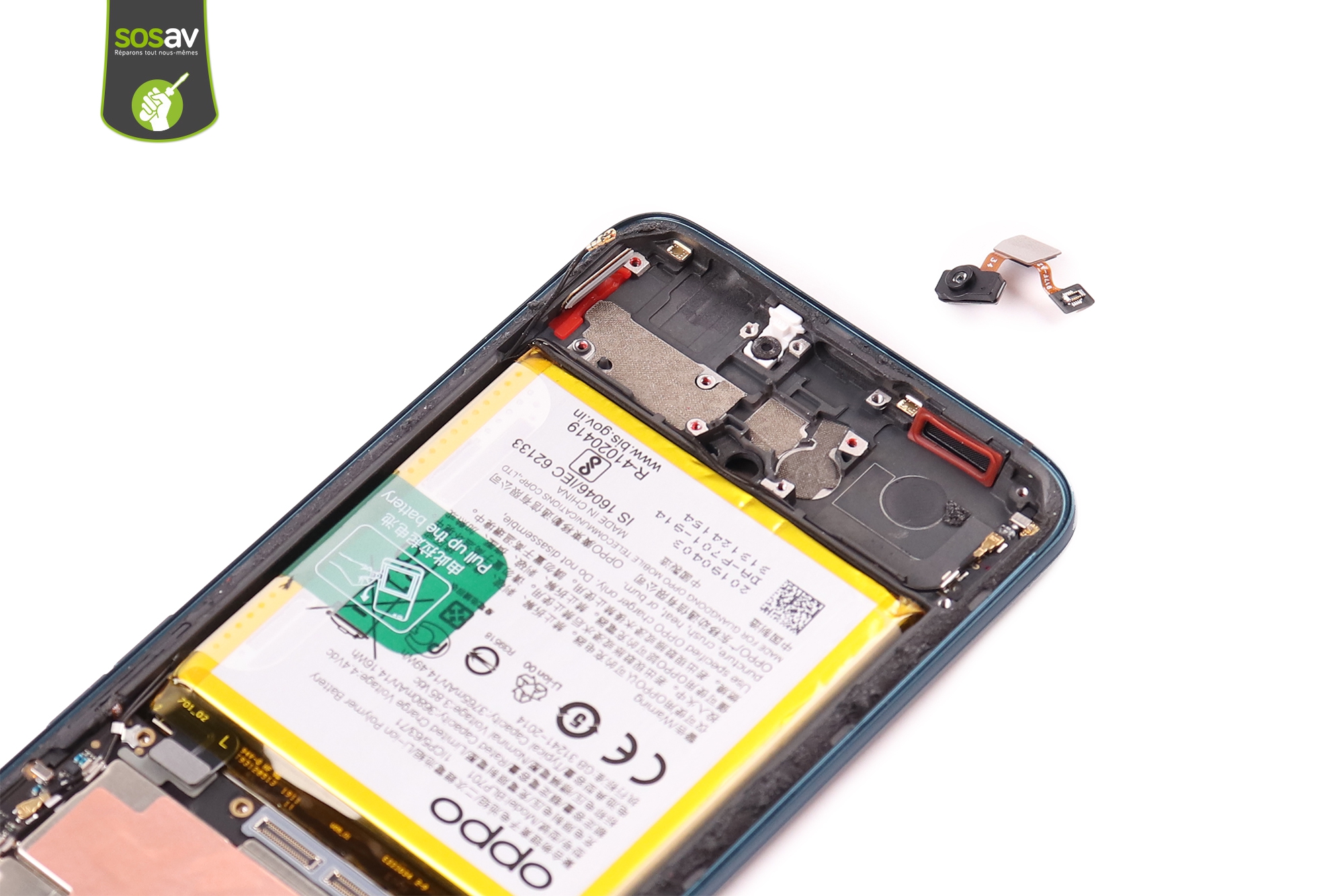

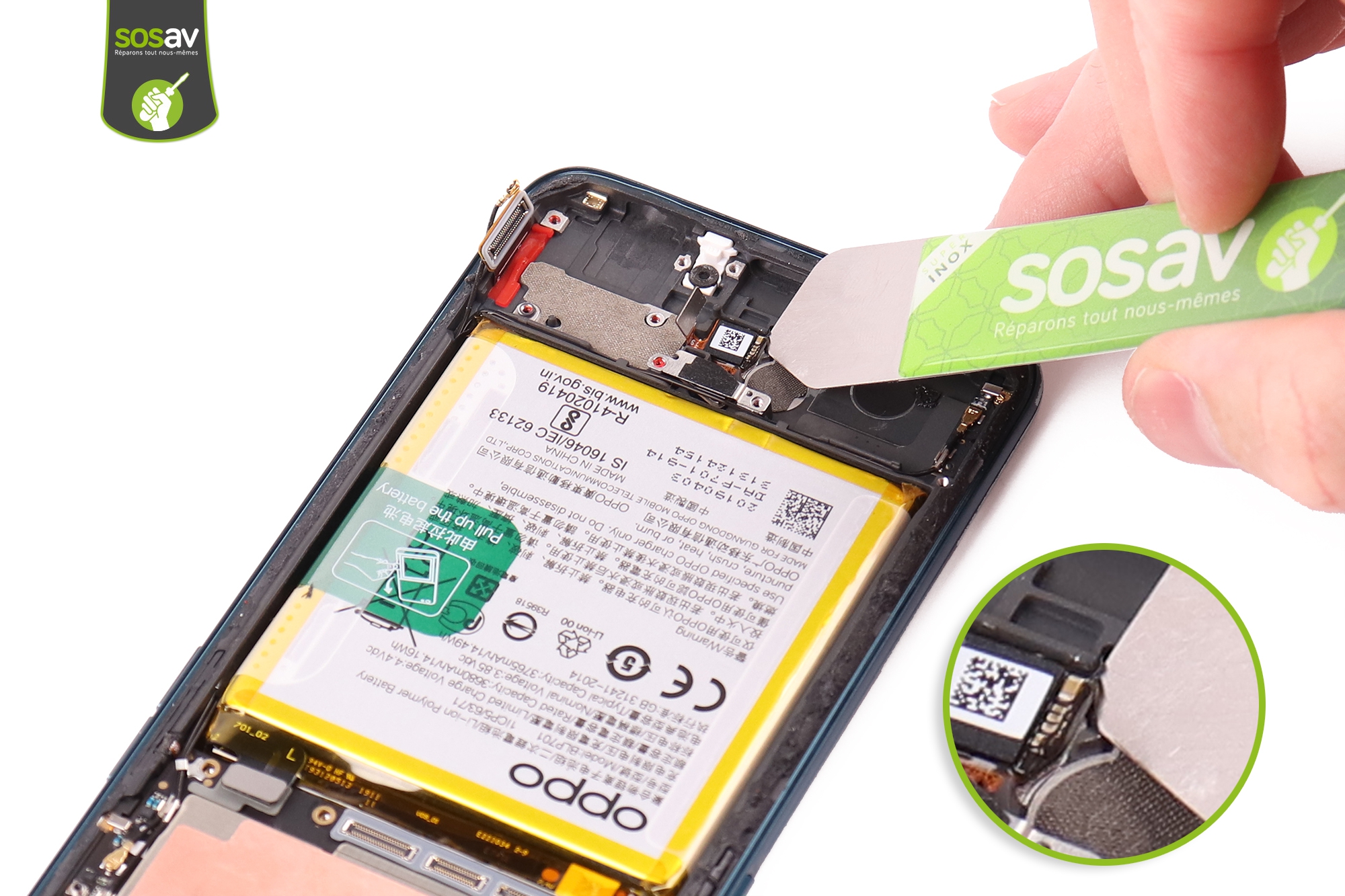

Puis toujours avec la spatule iSesamo retirez le capteur d'empreinte.
Etape 29
Et voilà, le capteur d'empreinte Oppo Reno est démonté, vous pouvez installer un nouveau capteur d'empreinte grâce à ce tuto gratuit !
