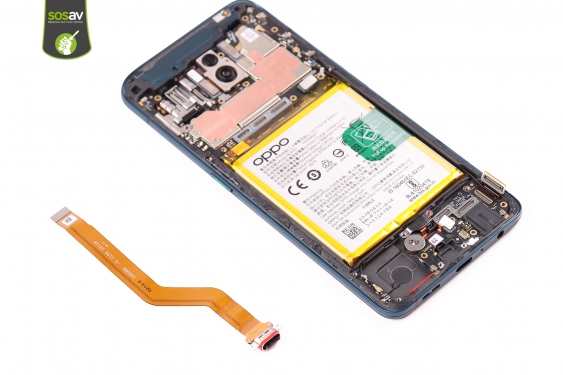

Et voilà, les nappes de liaison Oppo Reno sont démontées. Vous pouvez passer à la suite.

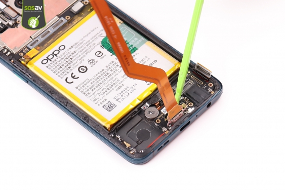

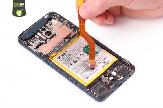

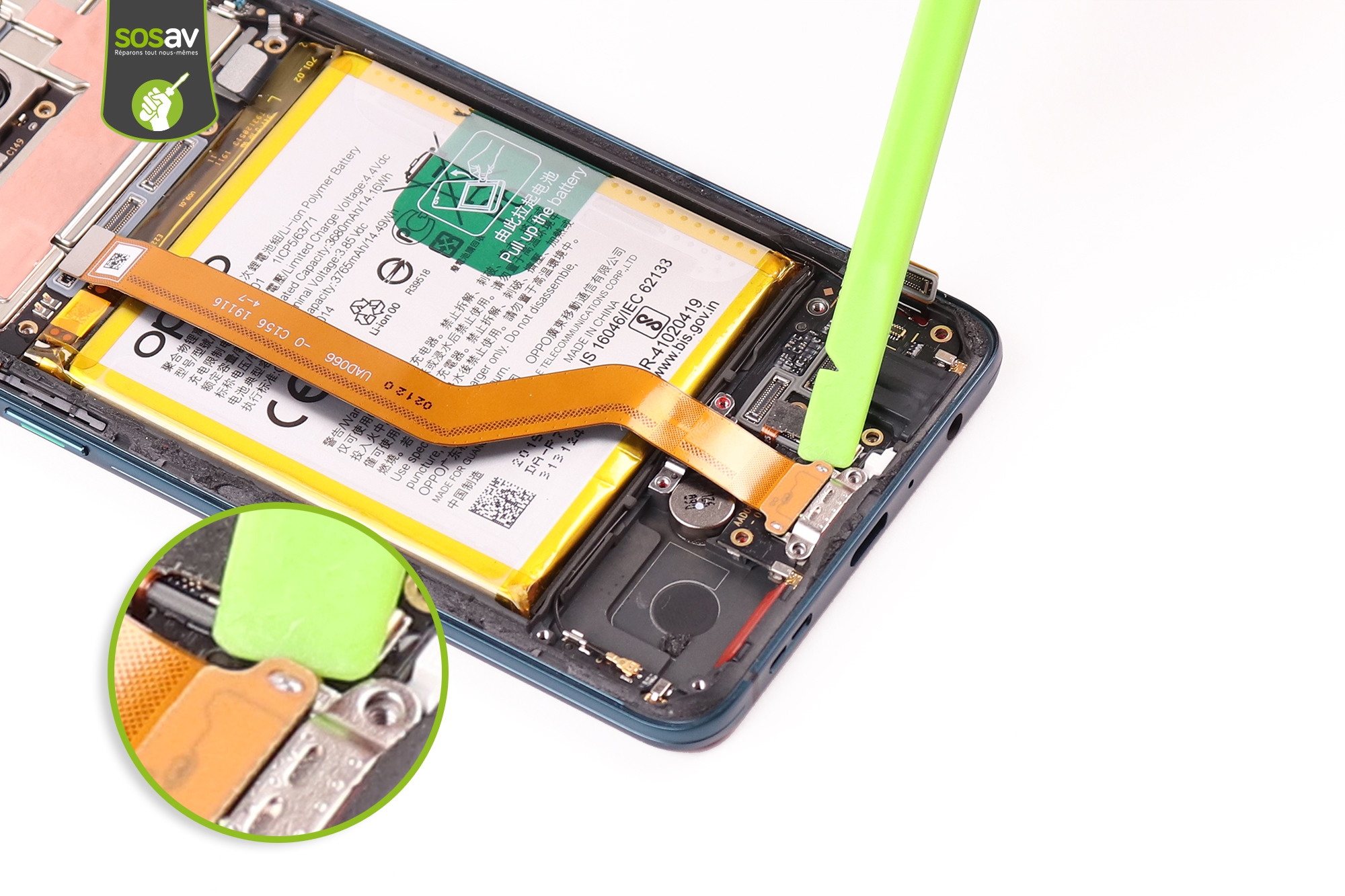

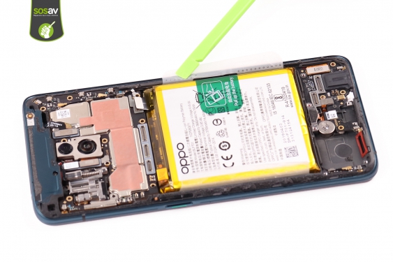

Déconnectez le connecteur de charge branché sur la carte mère.
Ensuite délogez le connecteur de charge à l'aide de la spatule en nylon.

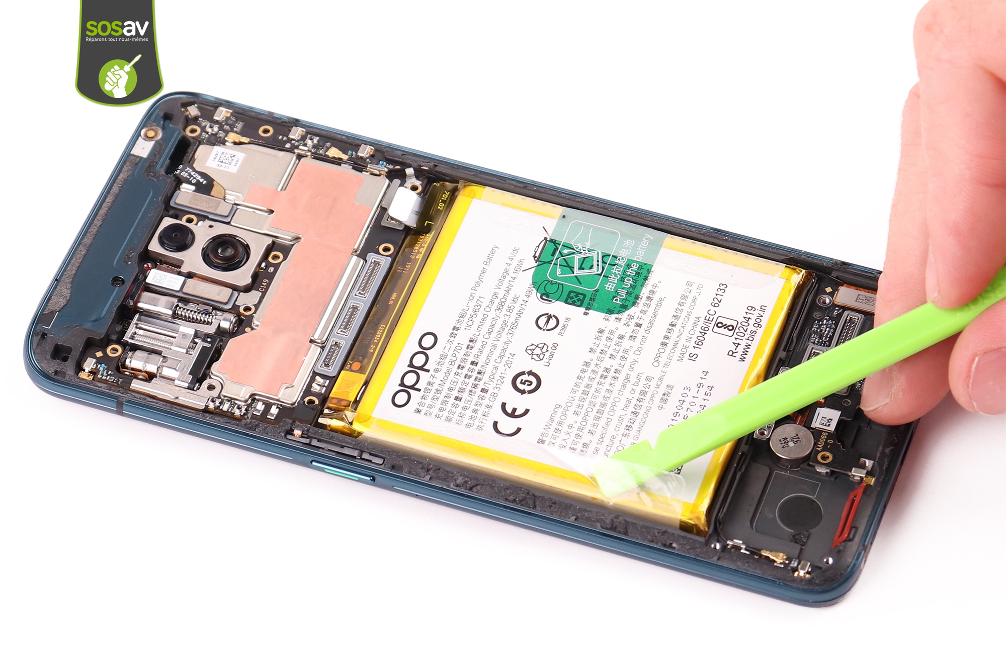

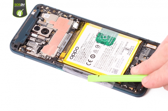

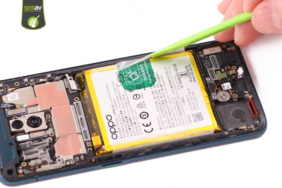

Puis décollez les autocollant transparents qui retiennent la batterie.

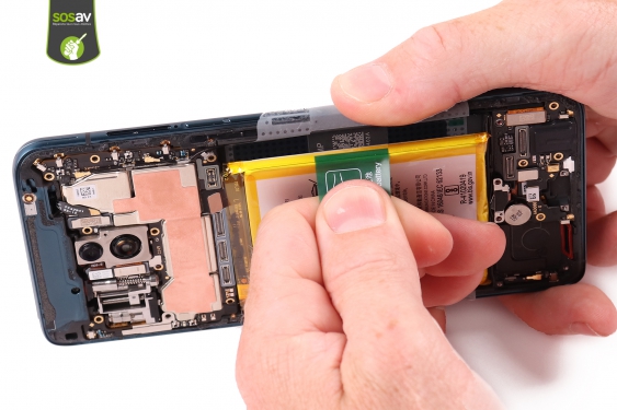

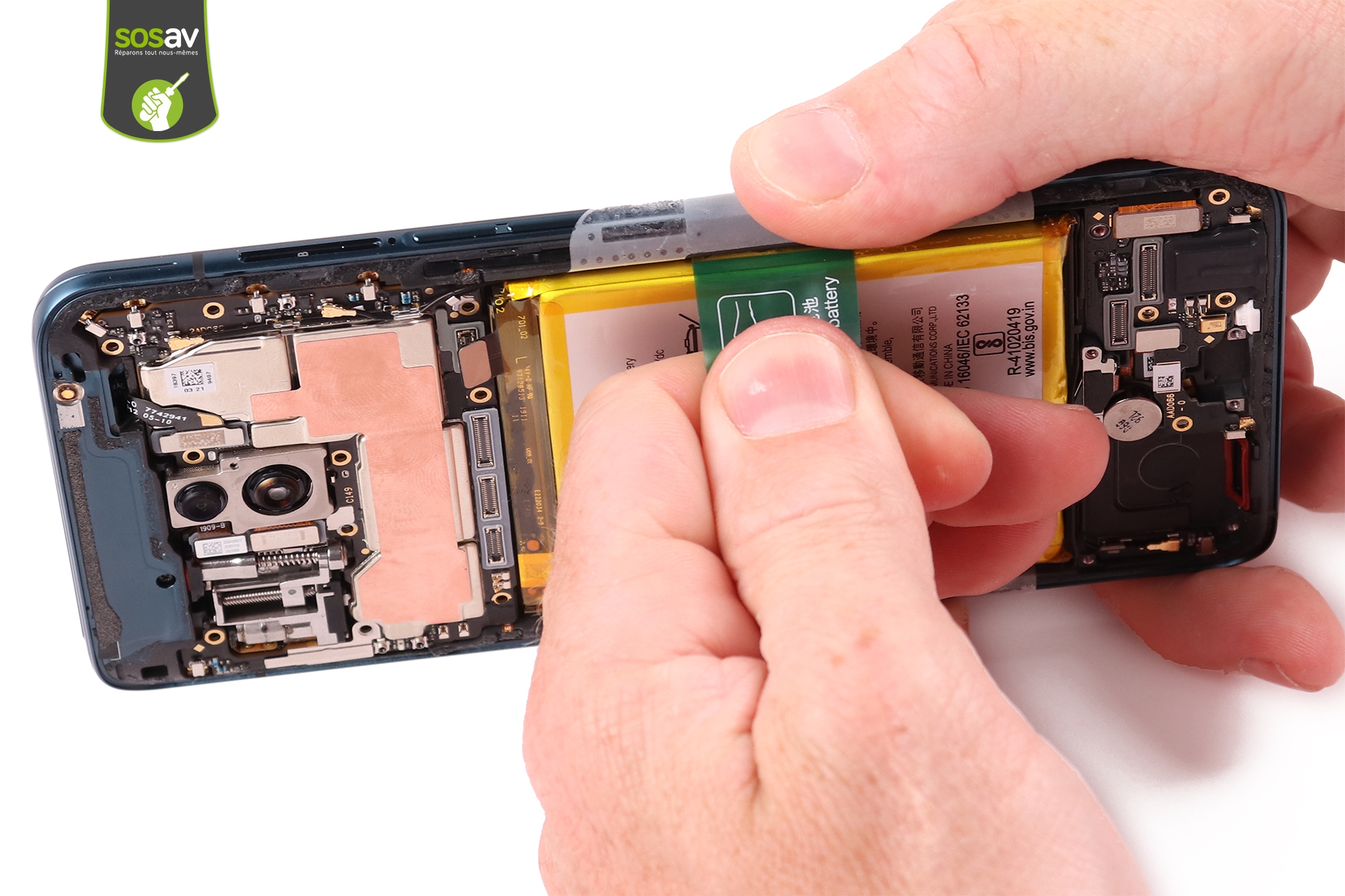

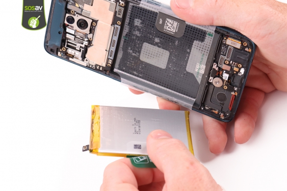

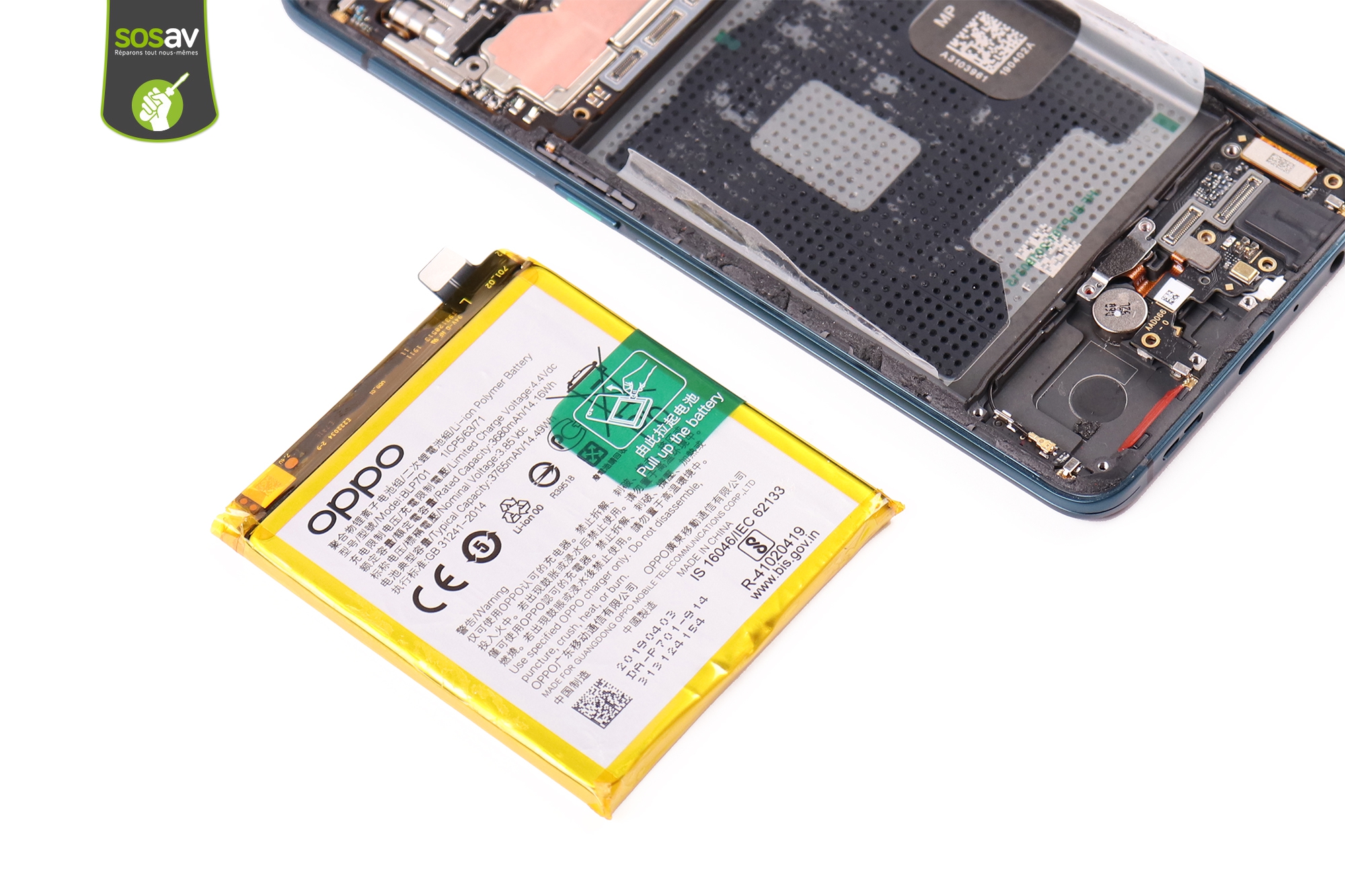

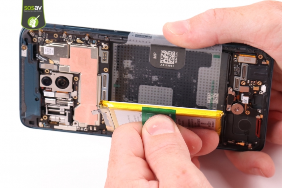

Et tirez doucement mais fermement sur la languette verte pour décoller la batterie.
Et voilà, la batterie Oppo Reno est démontée. Vous pouvez en installer une nouvelle.
