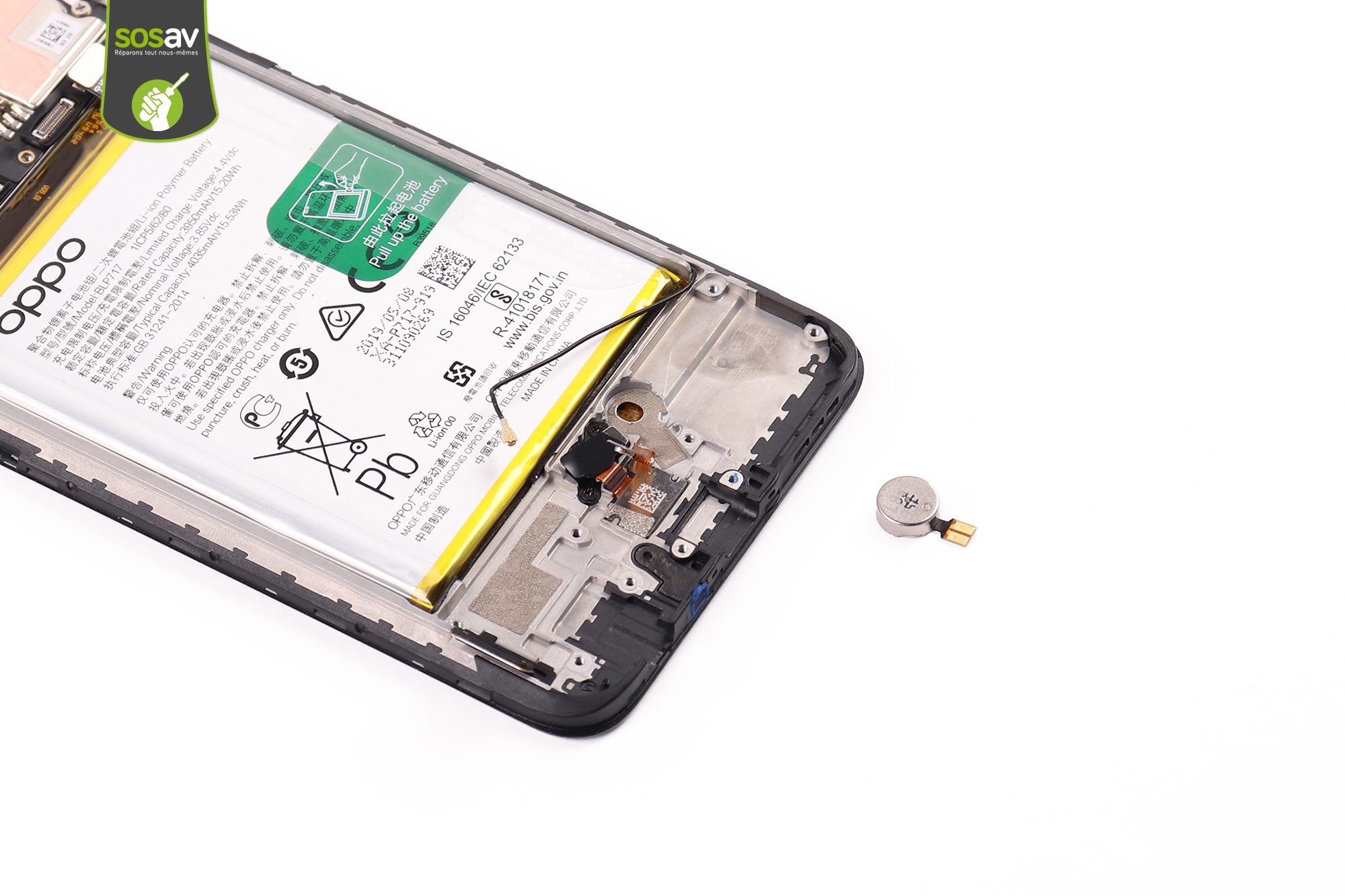

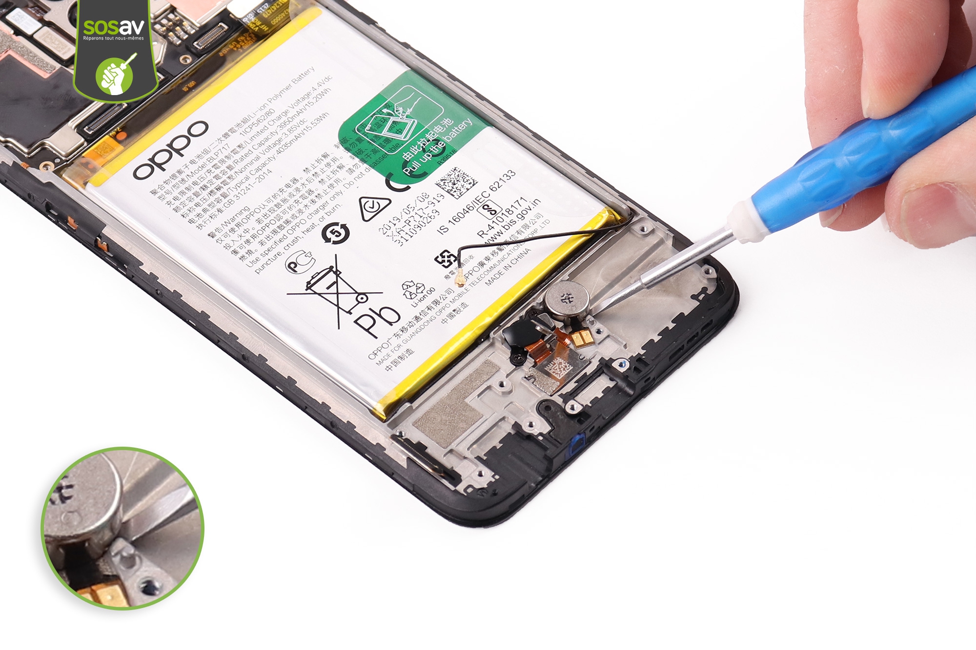

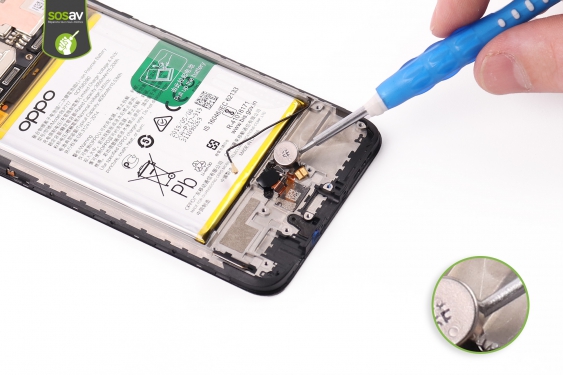

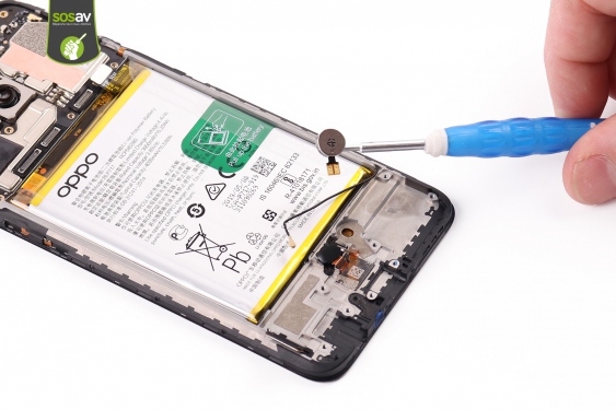

Etape 24
insérez la pointe du tournevis plat sous le vibreur et faites levier pour le soulever.
Etape 25
Voila ! Votre vibreur Oppo Reno Z est démonté, vous pouvez en installer un nouveau grâce a ce tuto gratuit !
