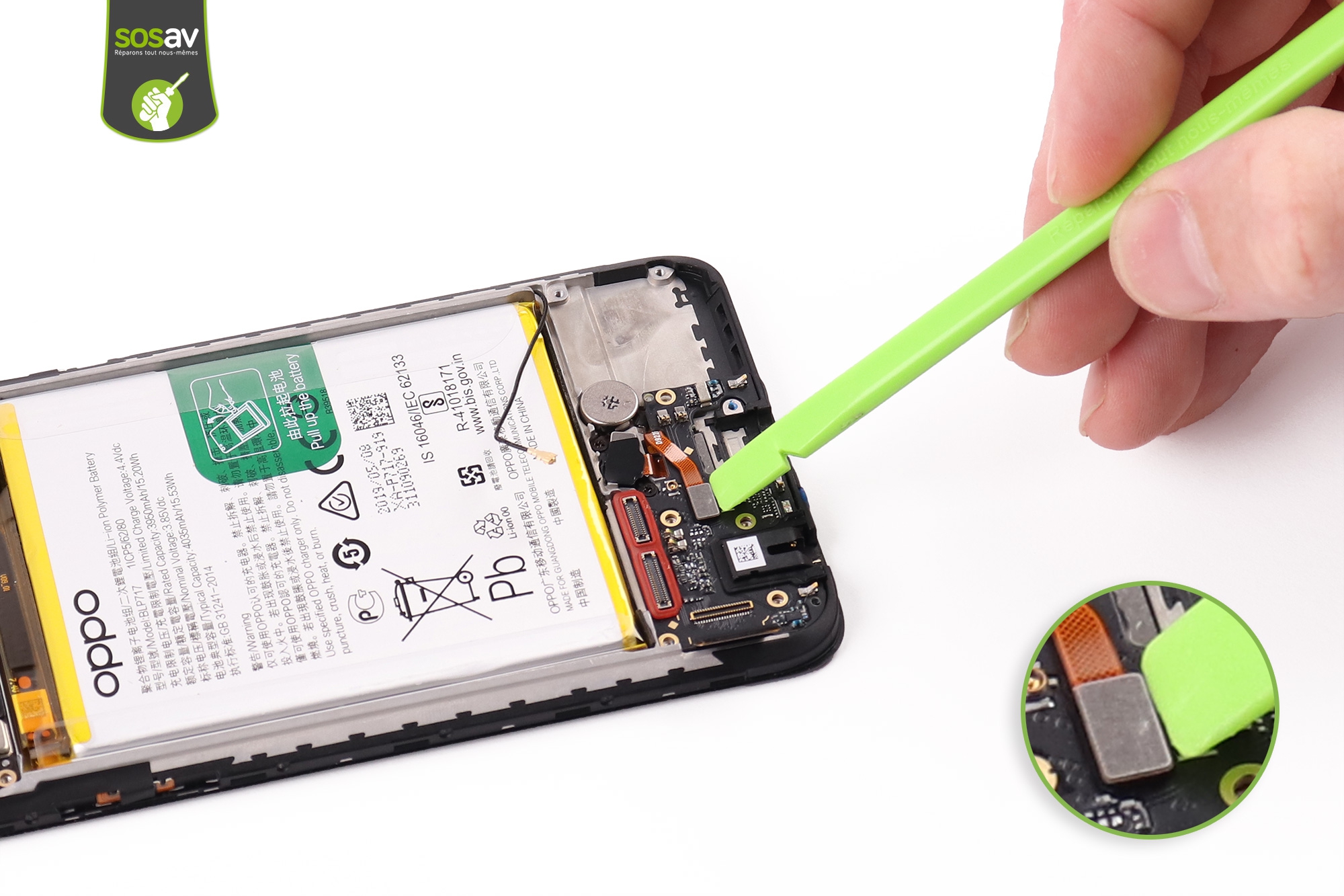

Débranchez le connecteur de charge à l'aide de la spatule en nylon et soulevez le pour le déloger.
Et voilà le connecteur de charge Oppo Reno Z est démontée, vous pouvez passer à la suite.

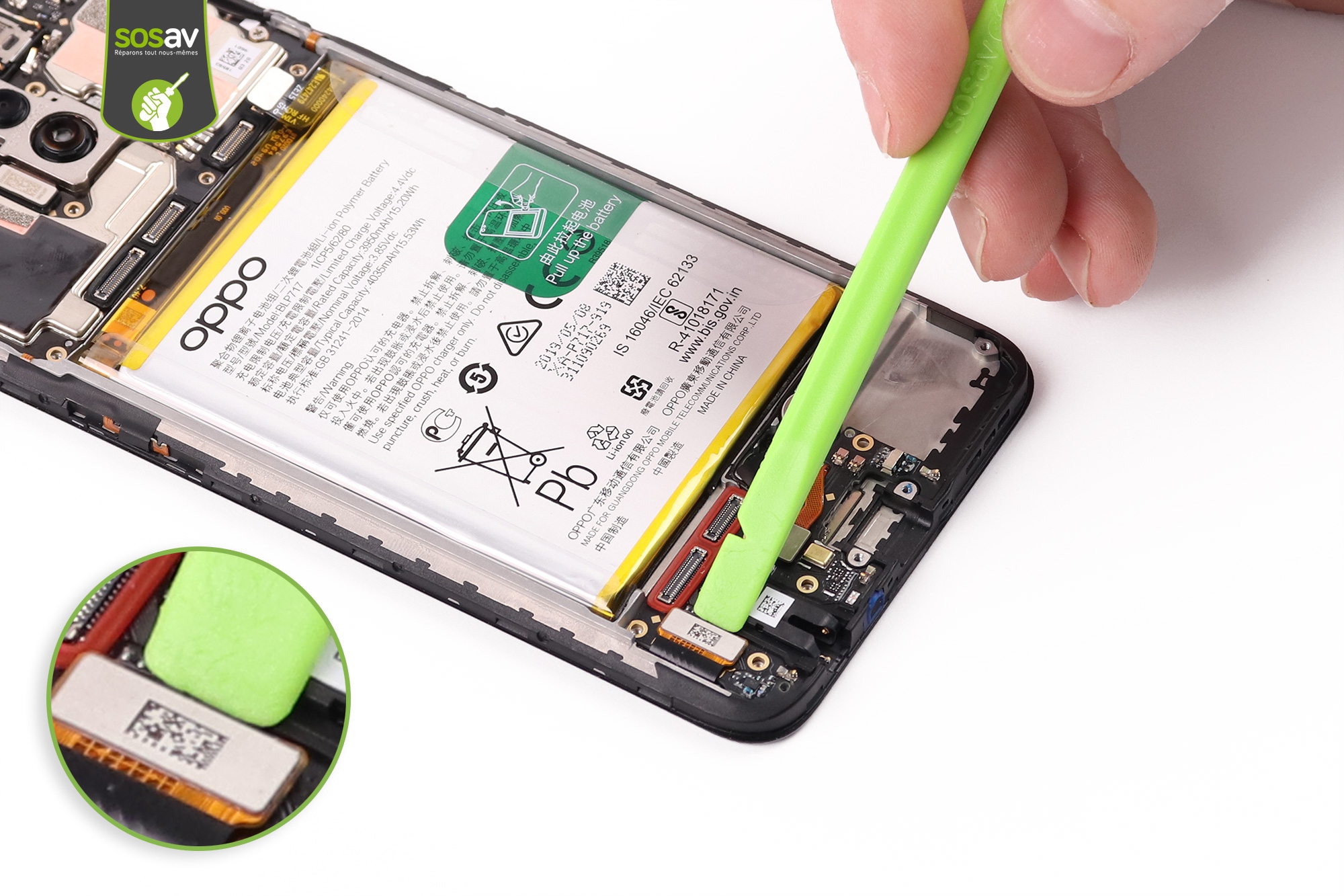

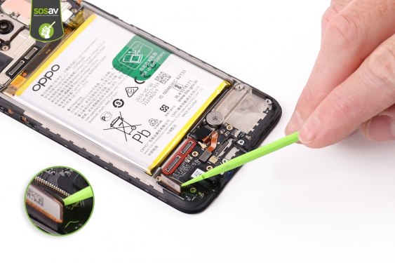

Débranchez les 2 nappes de liaison côté carte mère.

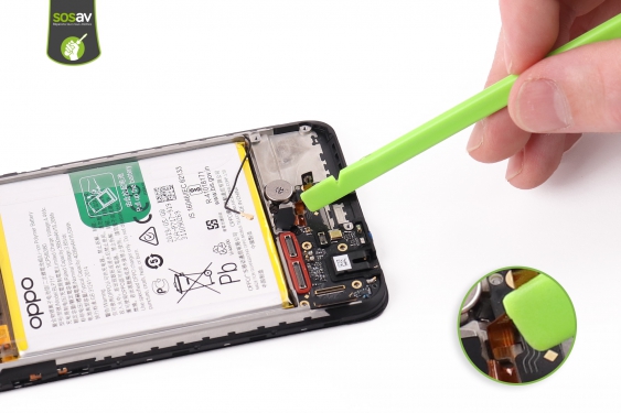

Débranchez les également côté prise jack.
Maintenant que les 2 nappes de liaisons sont démontées, vous pouvez passer à la suite.

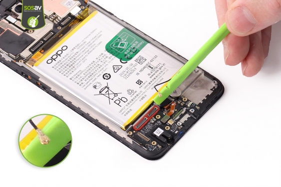

Déconnectez la nappe de l'écran.Puis débranchez le câble d'interconnexion noir.

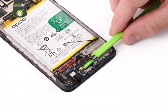

Et terminez par débrancher la nappe du capteur d'empreinte.

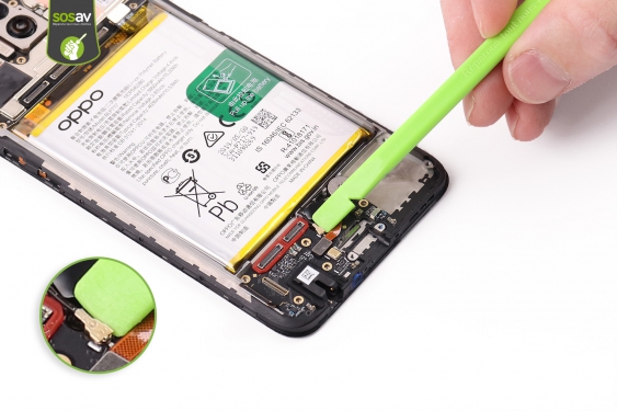

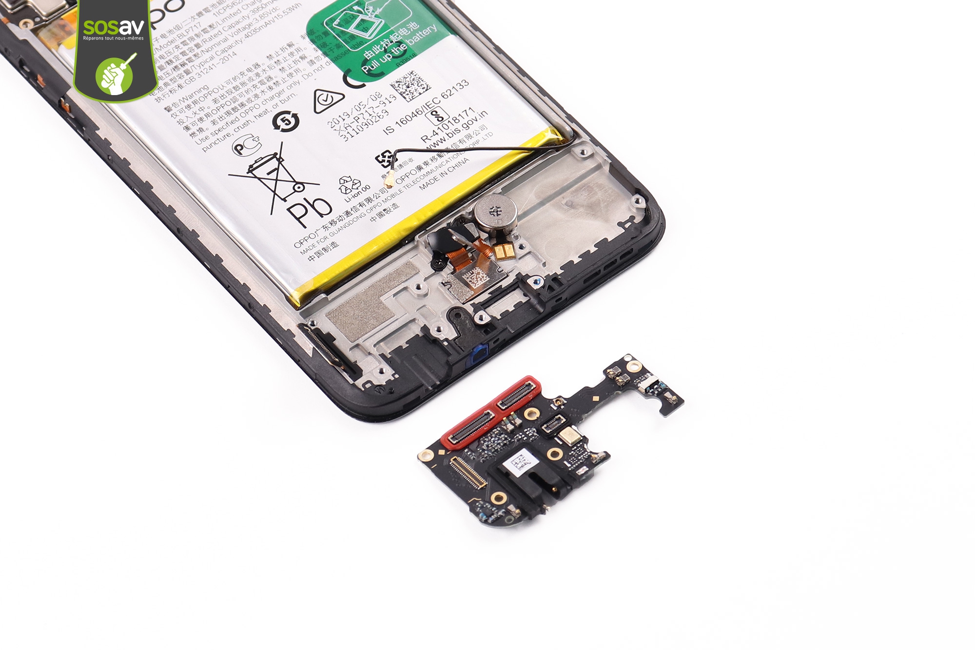

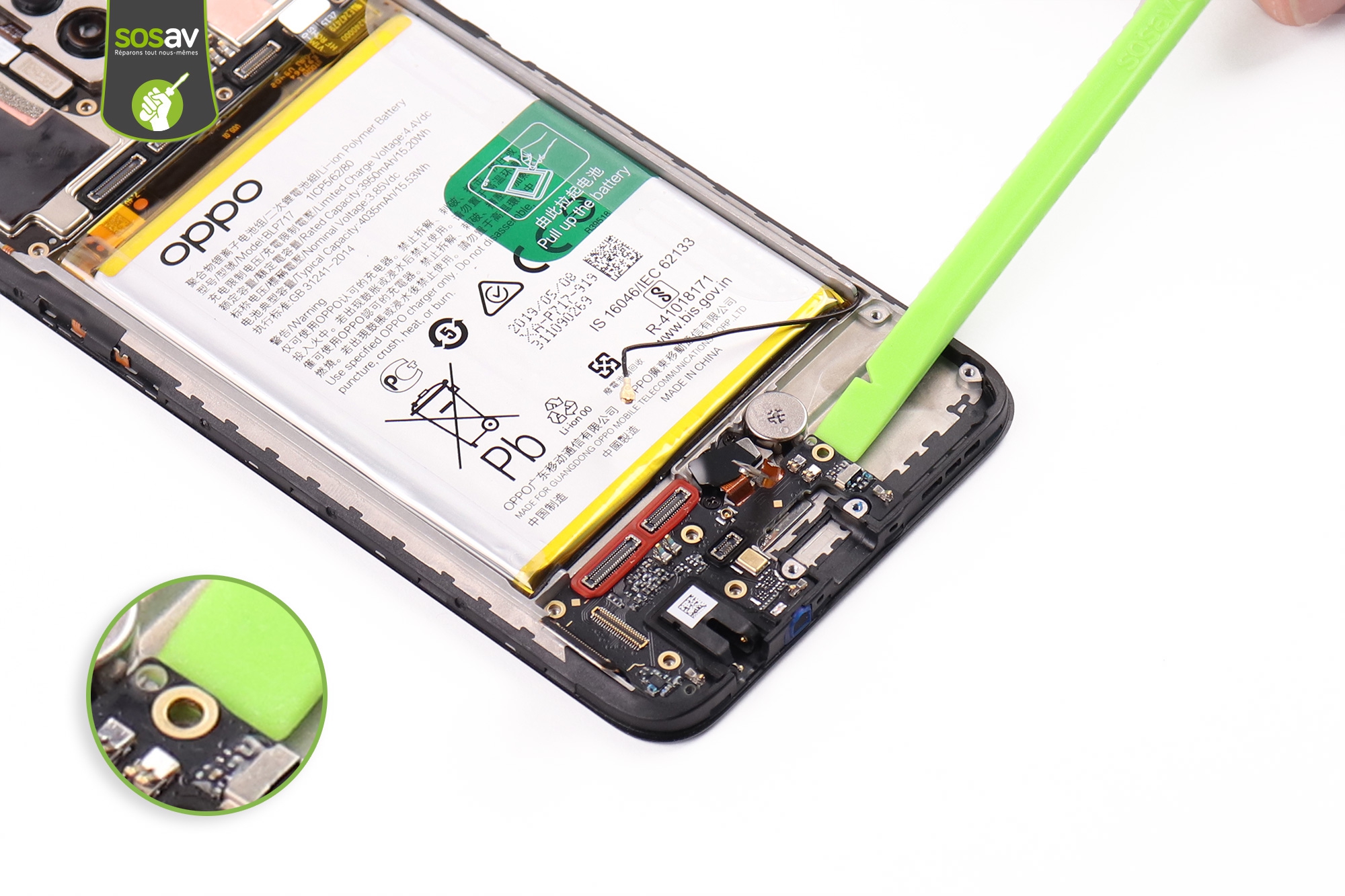

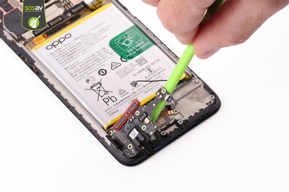

Insérez ensuite la spatule en nylon sous la prise jack et faîtes levier pour la soulever et la retirer.
Et voilà, votre prise jack Oppo Reno Z est démontée, vous pouvez en installer une nouvelle grâce a ce tuto gratuit !
