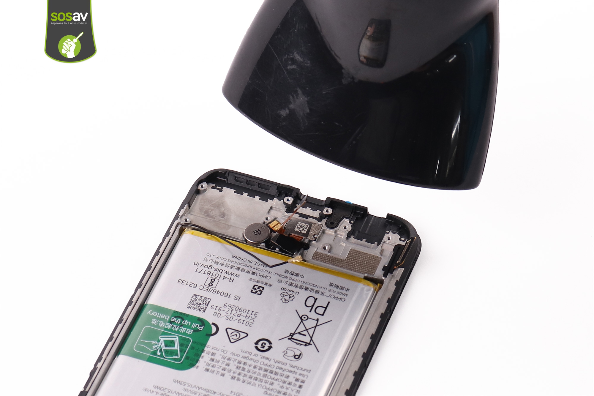

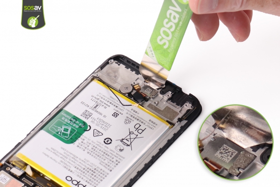

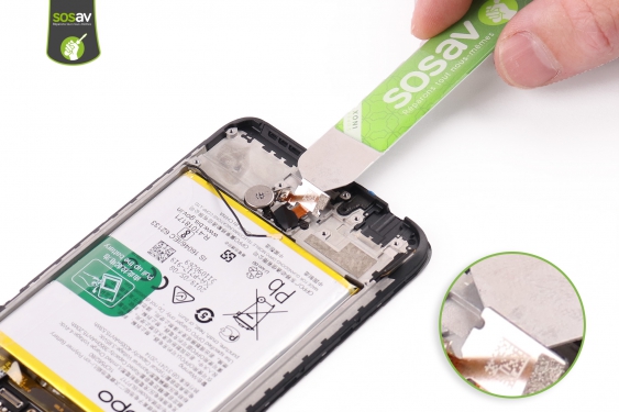

Pour retirer le capteur d'empreinte il faut chauffer la zone avec le sèche cheveux pour ramollir la colle qui fixe la plaquette en métal sur le châssis de l'écran.Puis insérez la pointe de la spatule en nylon sous la plaquette en metal et faites levier pour la décoller.

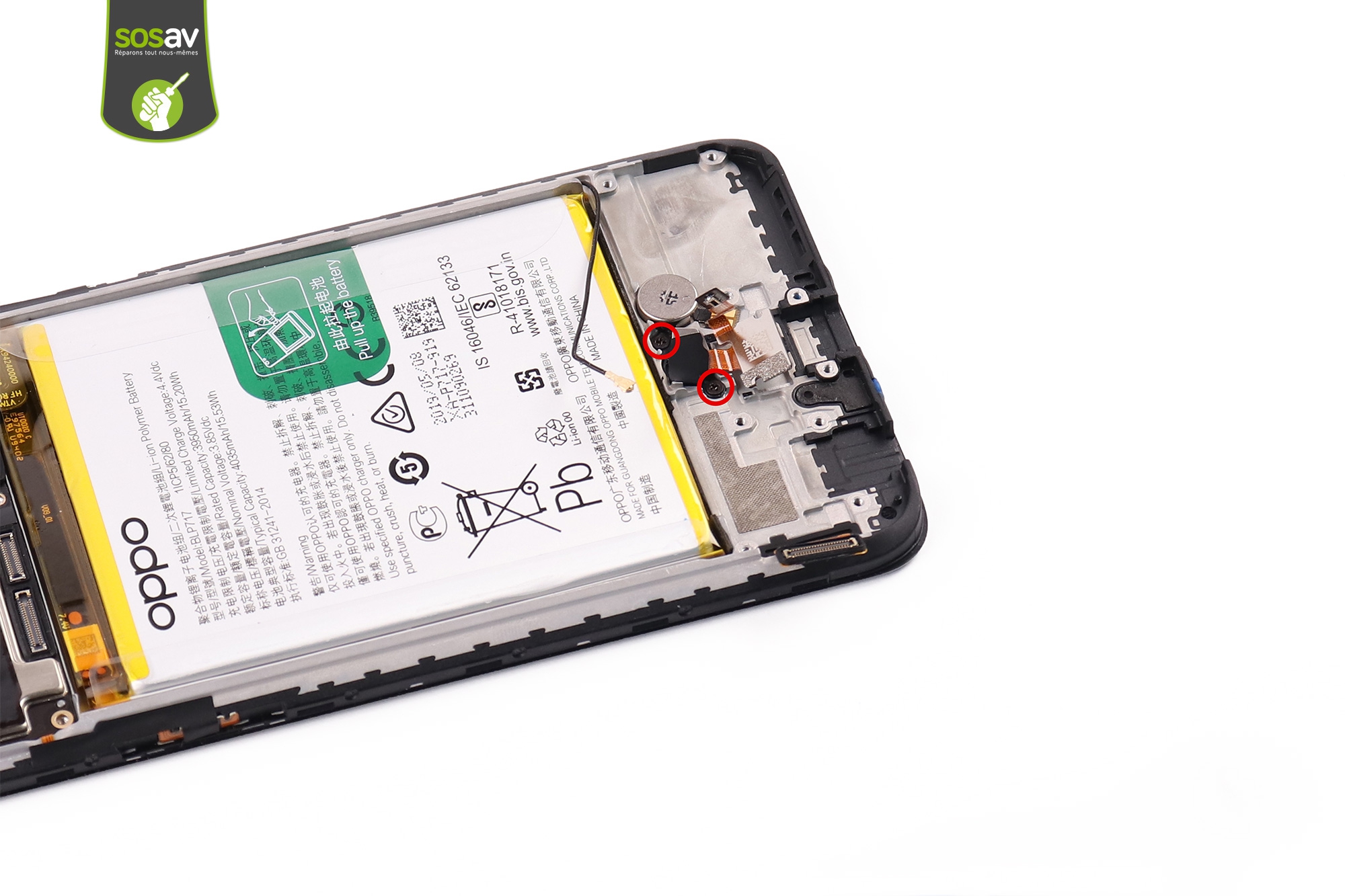

Ensuite dévissez les 2 vis entourées en rouge avec le tournevis cruciforme.

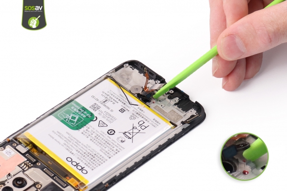

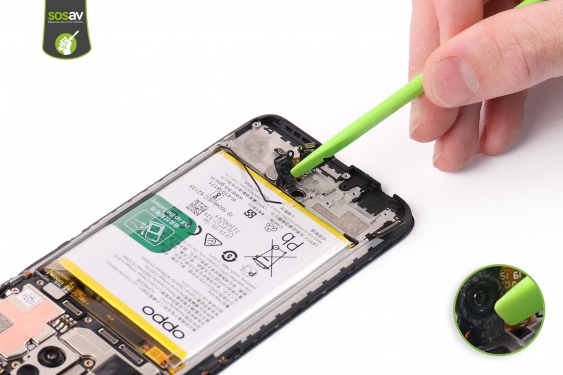

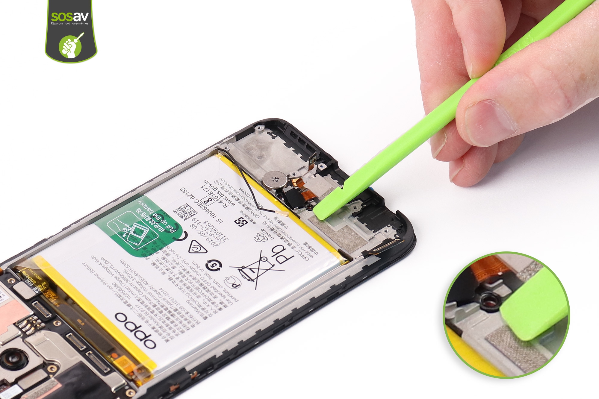

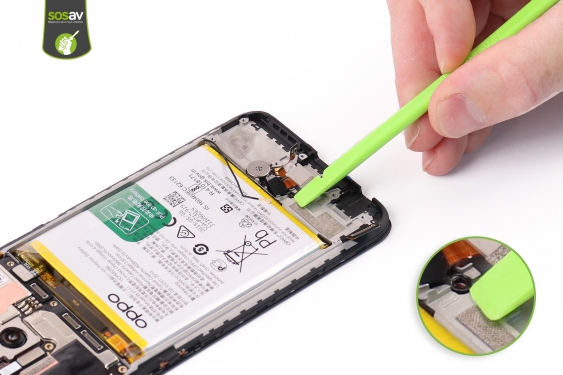

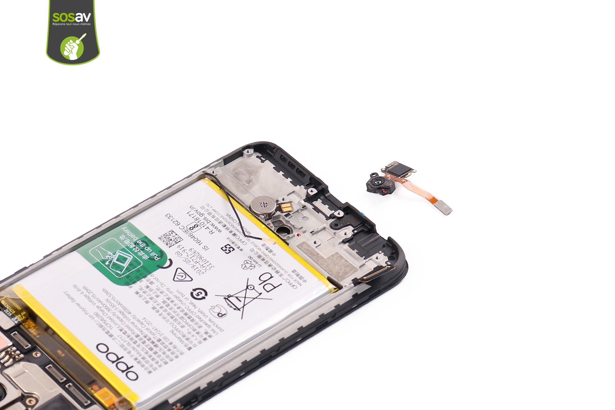

Insérez la spatule en nylon sous le capteur d'empreinte et faites levier pour le soulever.
Etape 27
Et voilà ! Le capteur d'empreinte Oppo Reno Z est démonté, vous pouvez en installer un nouveau grâce a ce tuto gratuit !
