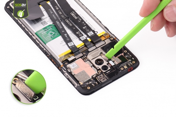

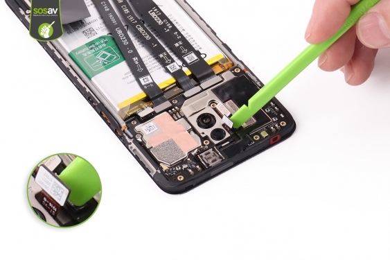

Avant tout il est très important de déconnecter la batterie.

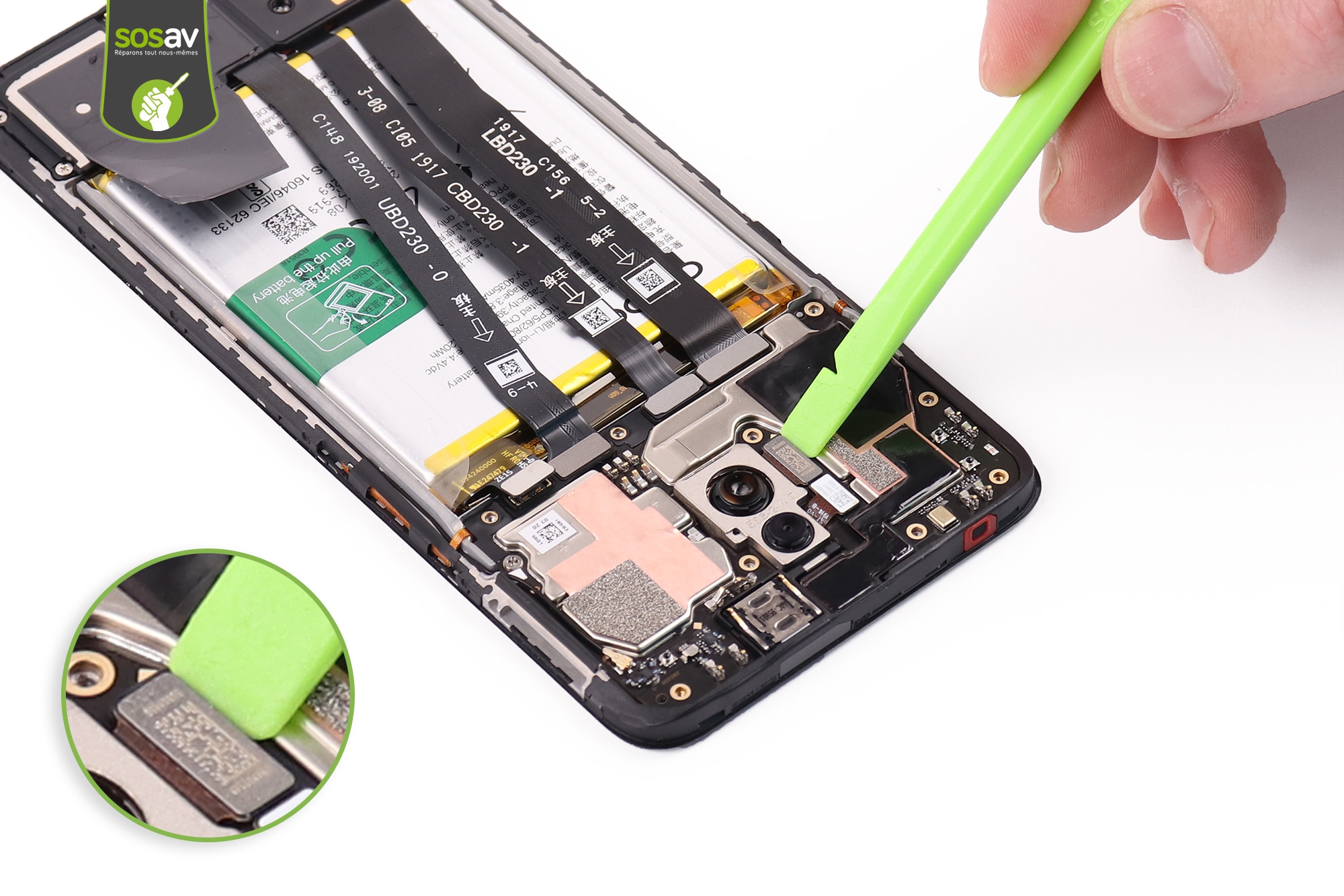

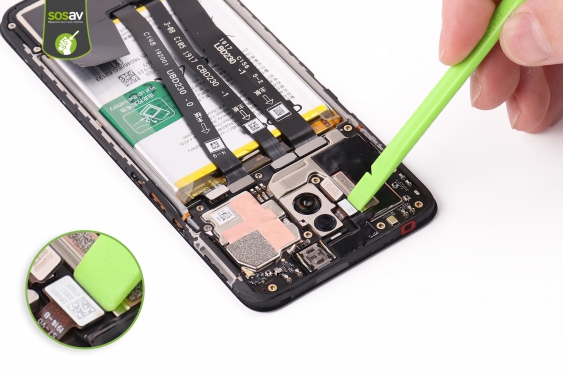

Puis débranchez les 2 connecteurs de la caméra arrière.

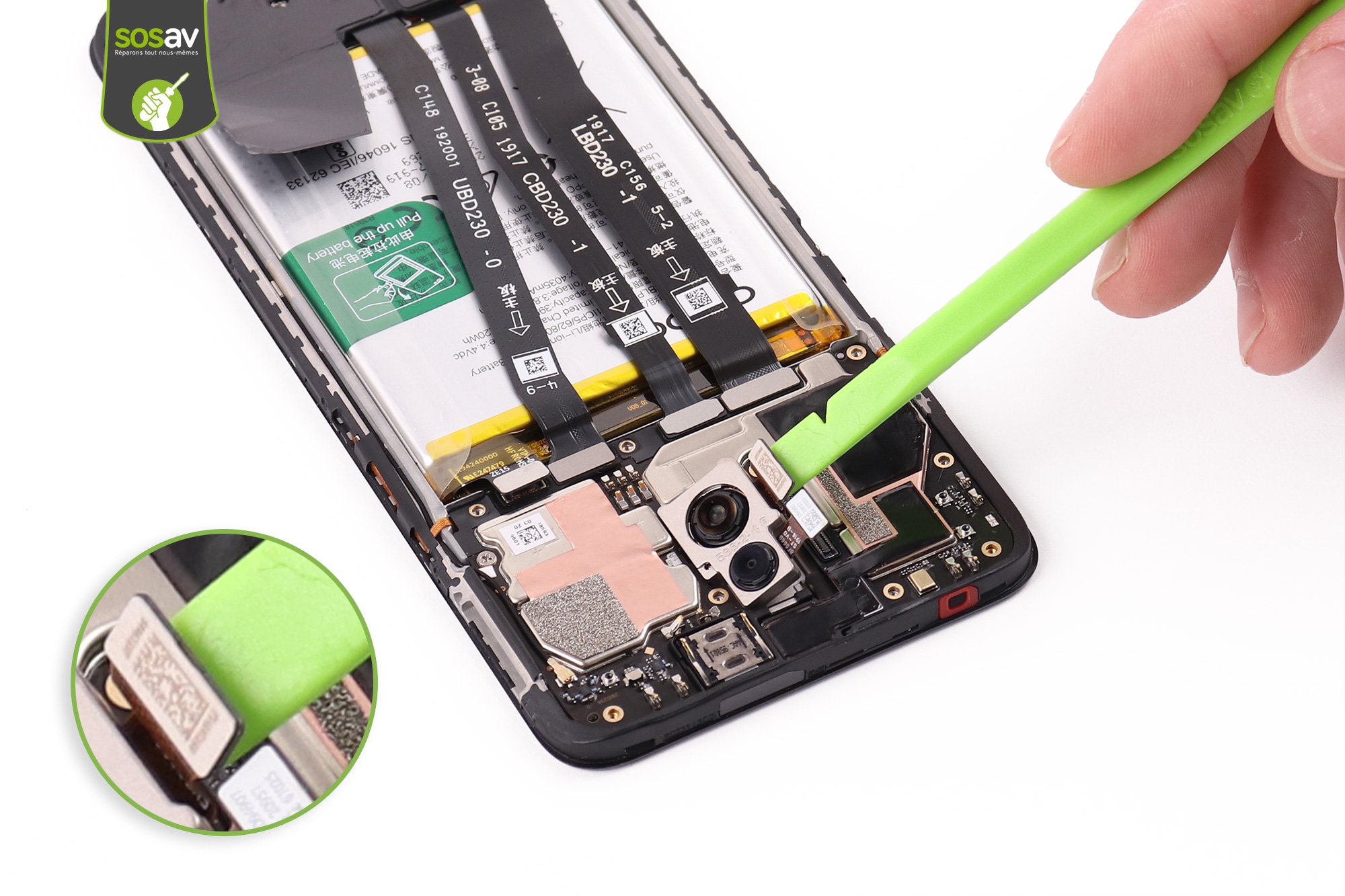

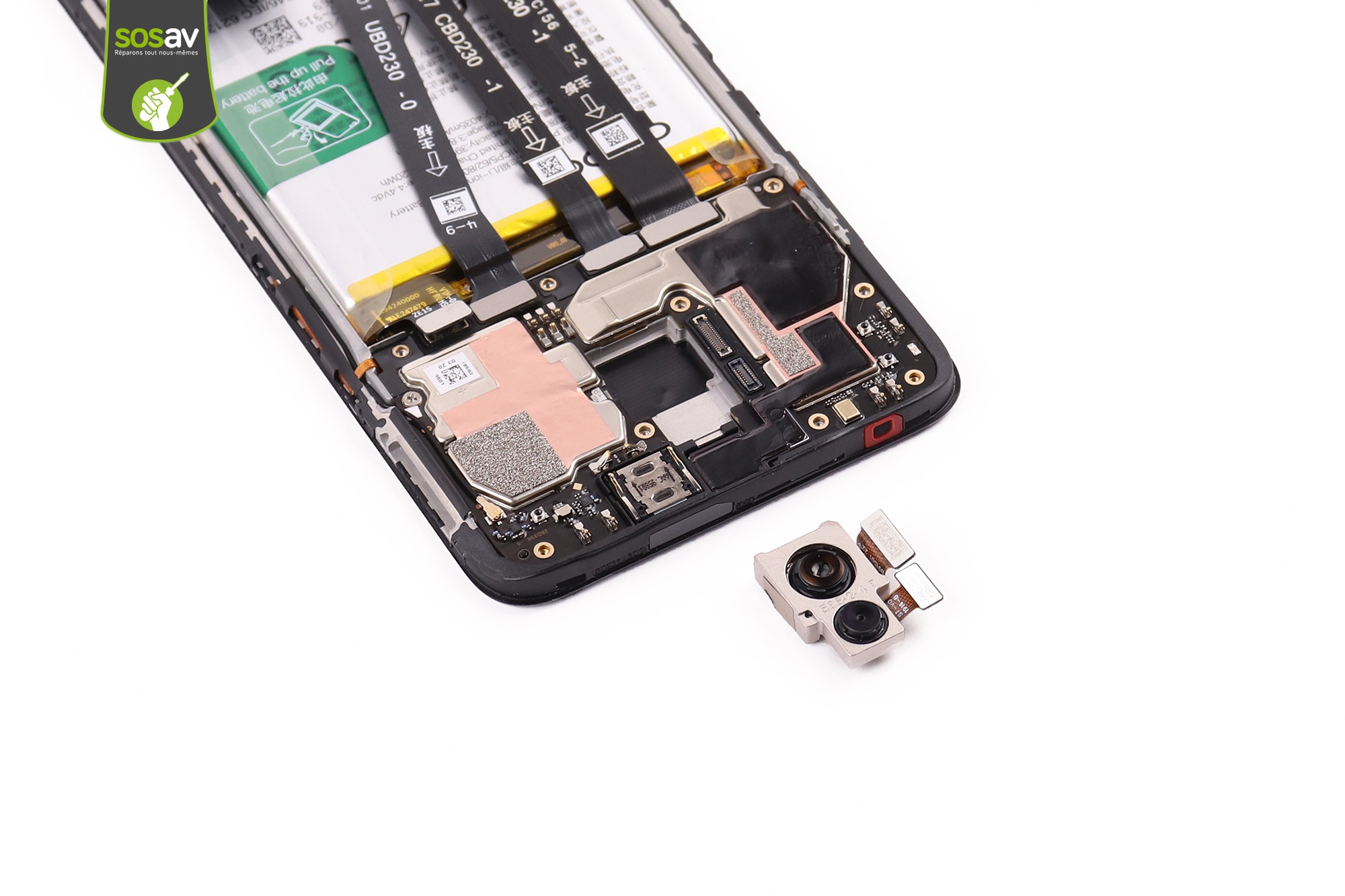

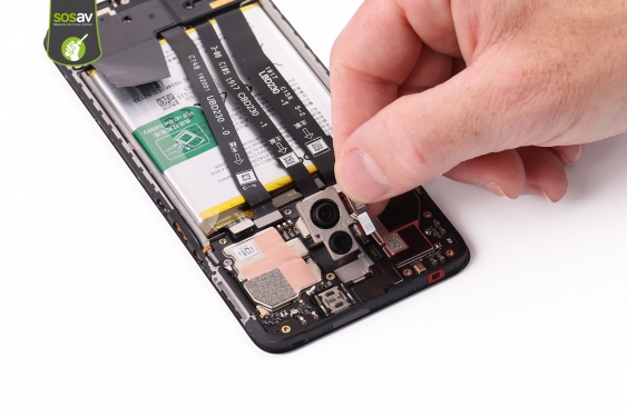

Ensuite soulevez la caméra arrière à l'aide de la spatule en nylon.
Bravo ! Votre caméra arrière Oppo Reno Z est démontée. Vous pouvez en installer une nouvelle grâce a ce tuto gratuit !
