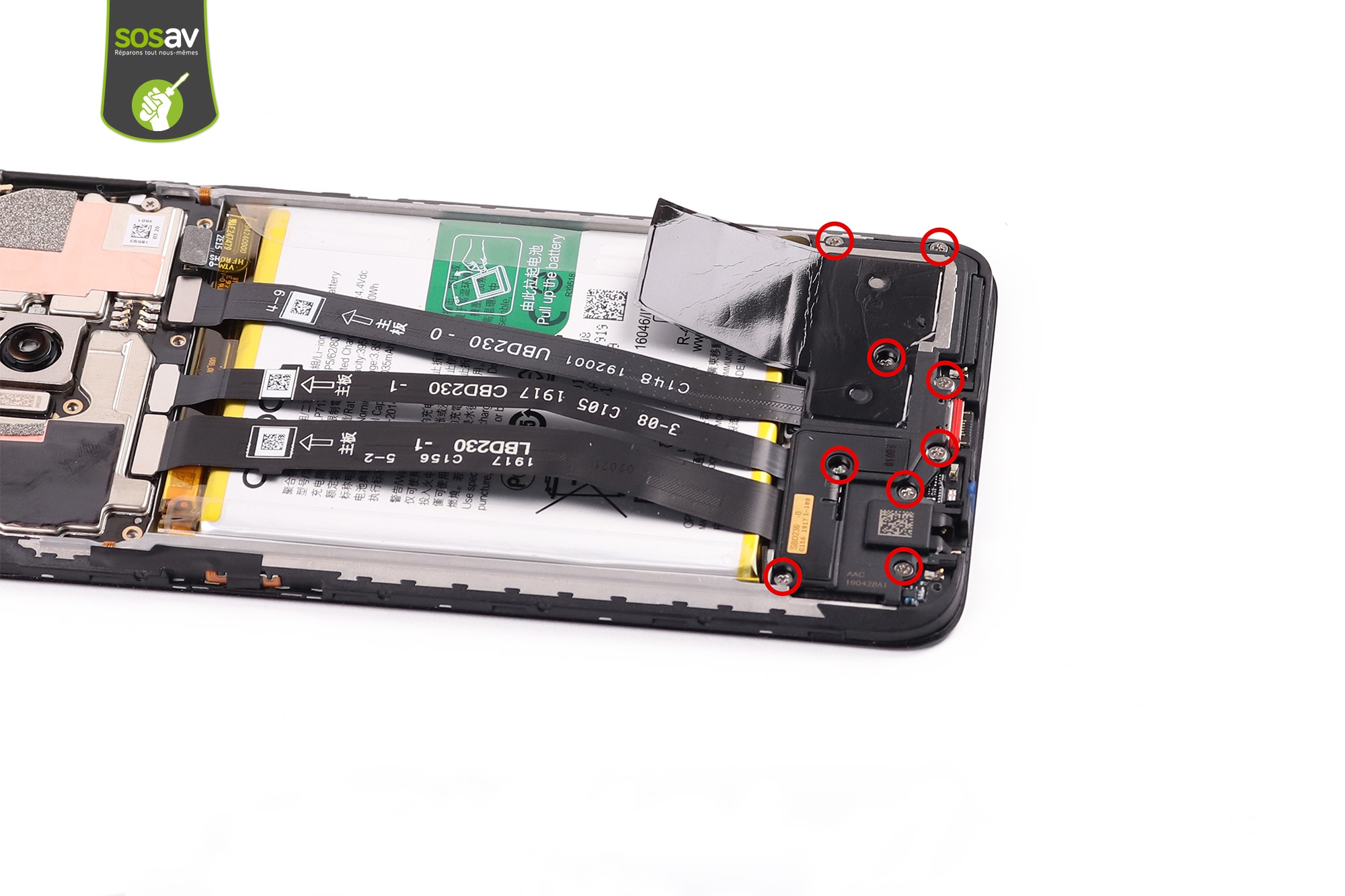

Dévissez toutes les vis entourées en rouge (9) avec le tournevis cruciforme du kit universel
Puis utilisez la spatule en nylon pour déclipser le cache noir où est collée la nappe induction.
Et voiilà, la nappe induction Oppo Reno Z est démontée, vous pouvez passer à la suite.

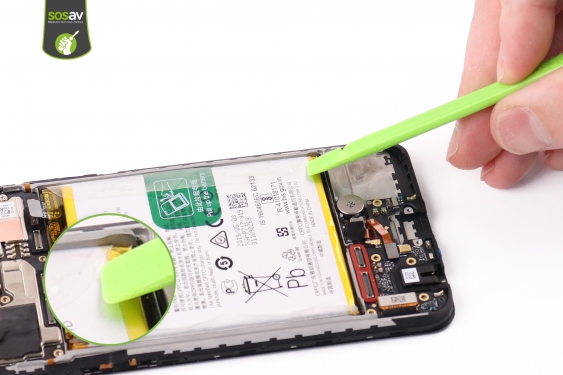

Avant tout il est très important de déconnecter la batterie.

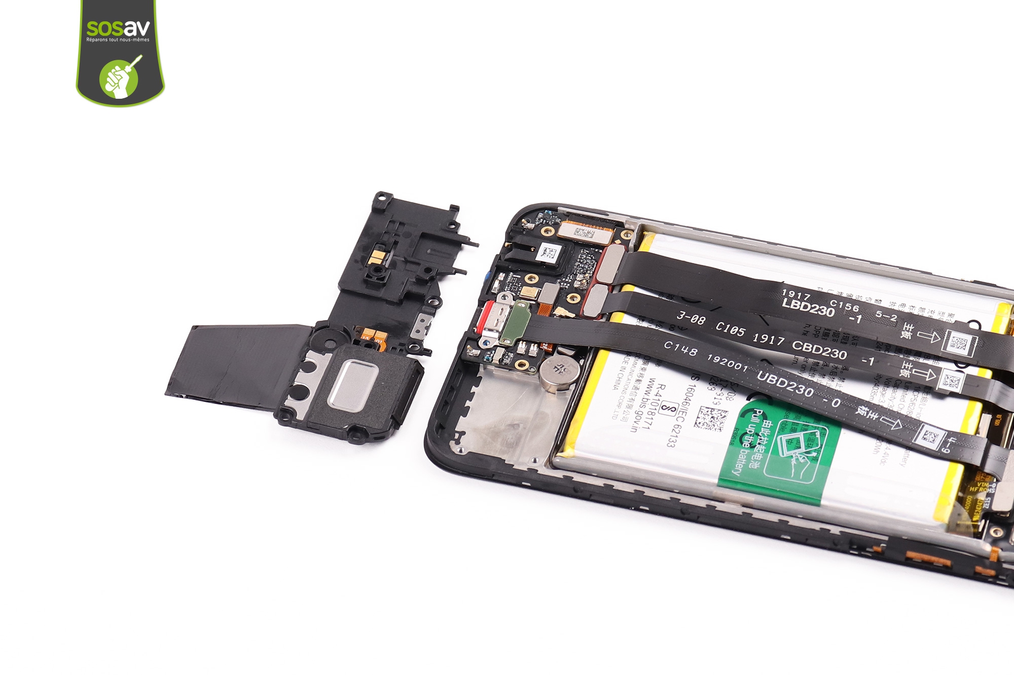

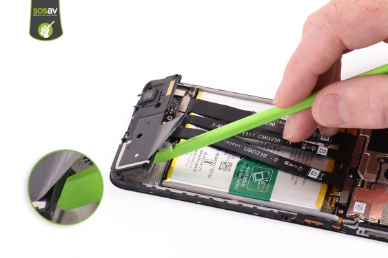

Dévissez toutes les vis entourées en rouge avec le tournevis cruciforme
Et voilà, le haut-parleur externe Oppo Reno Z est démonté, vous pouvez en instaler un nouveau

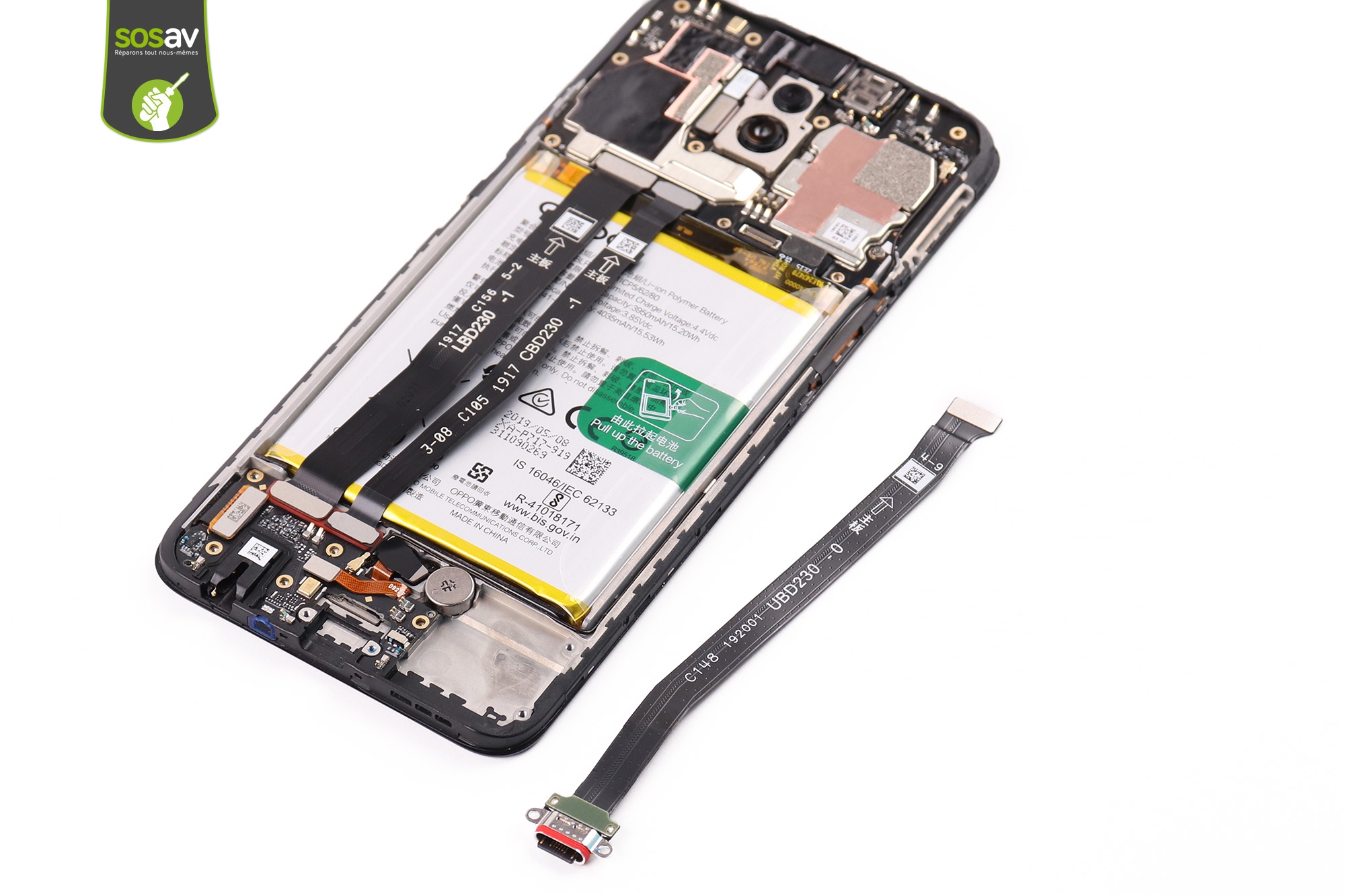

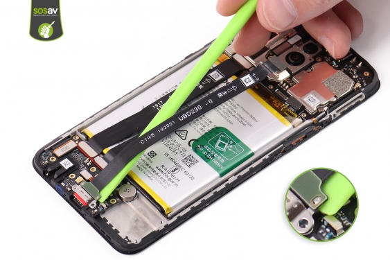

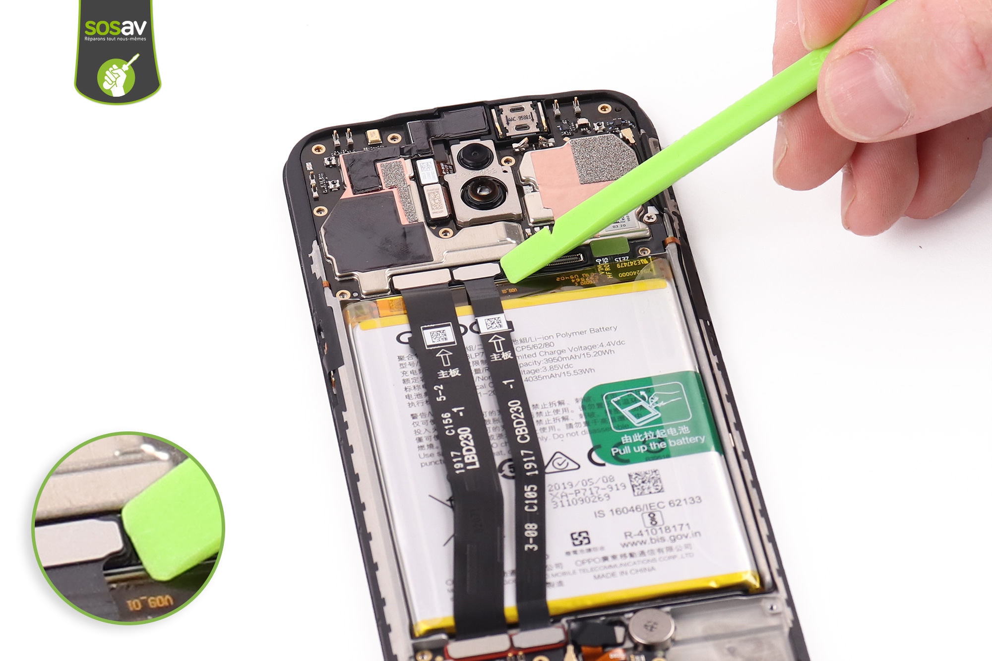

Débranchez le connecteur de charge à l'aide de la spatule en nylon et soulevez le pour le déloger.
Et voilà le connecteur de charge Oppo Reno Z est démontée, vous pouvez passer à la suite.

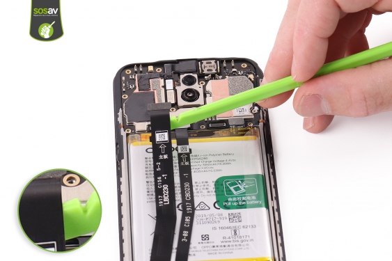

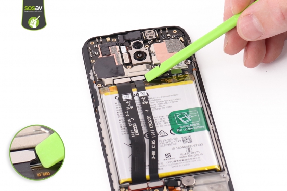

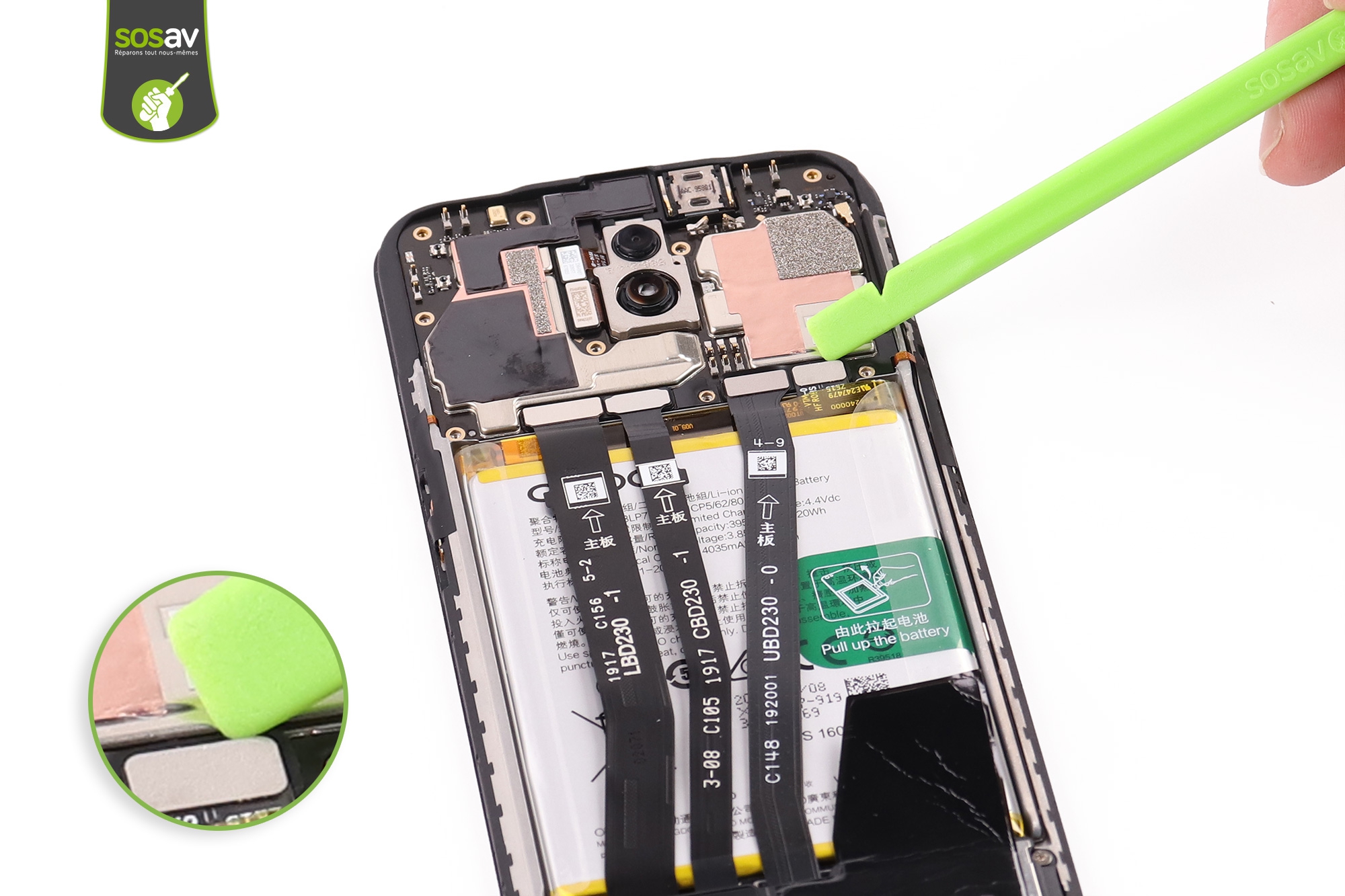

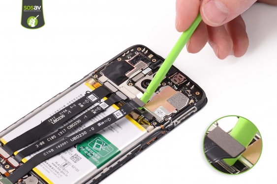

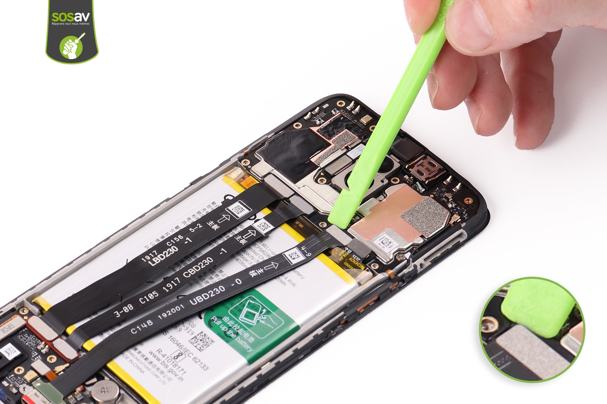

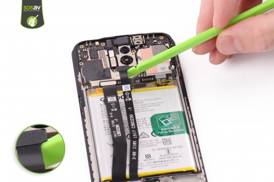

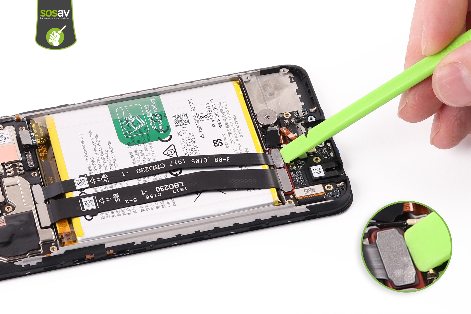

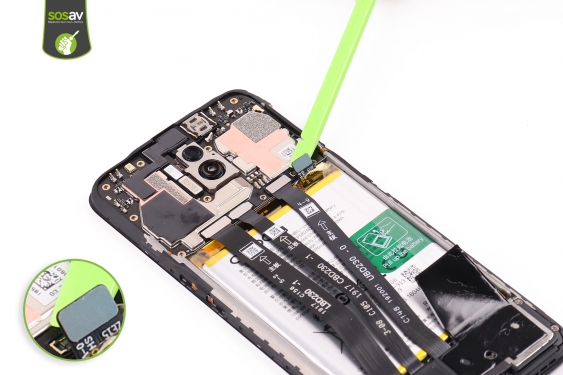

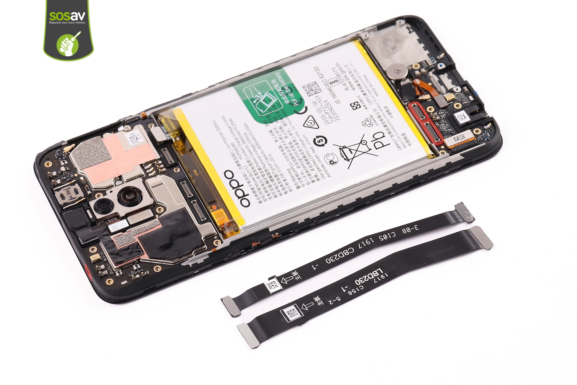

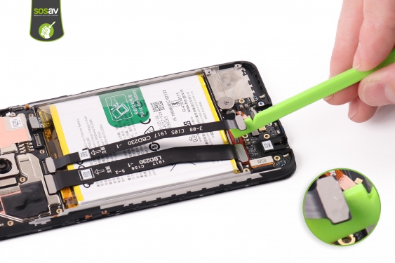

Débranchez les 2 nappes de liaison côté carte mère.

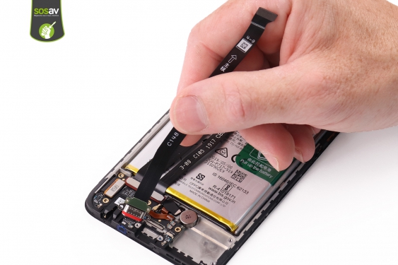

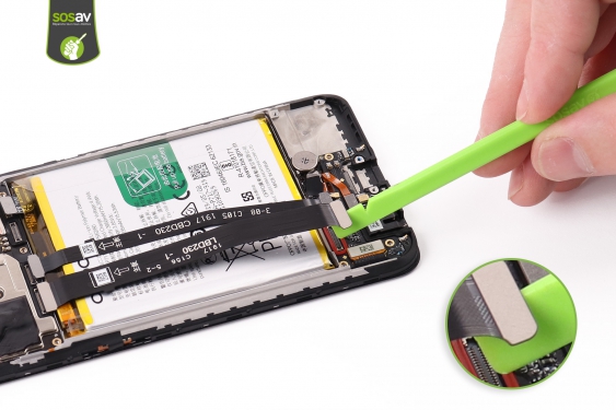

Débranchez les également côté prise jack.
Maintenant que les 2 nappes de liaisons sont démontées, vous pouvez passer à la suite.

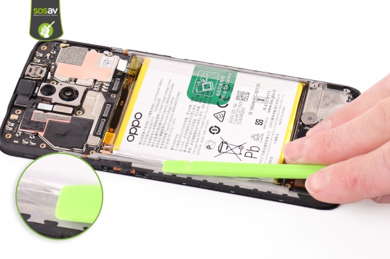

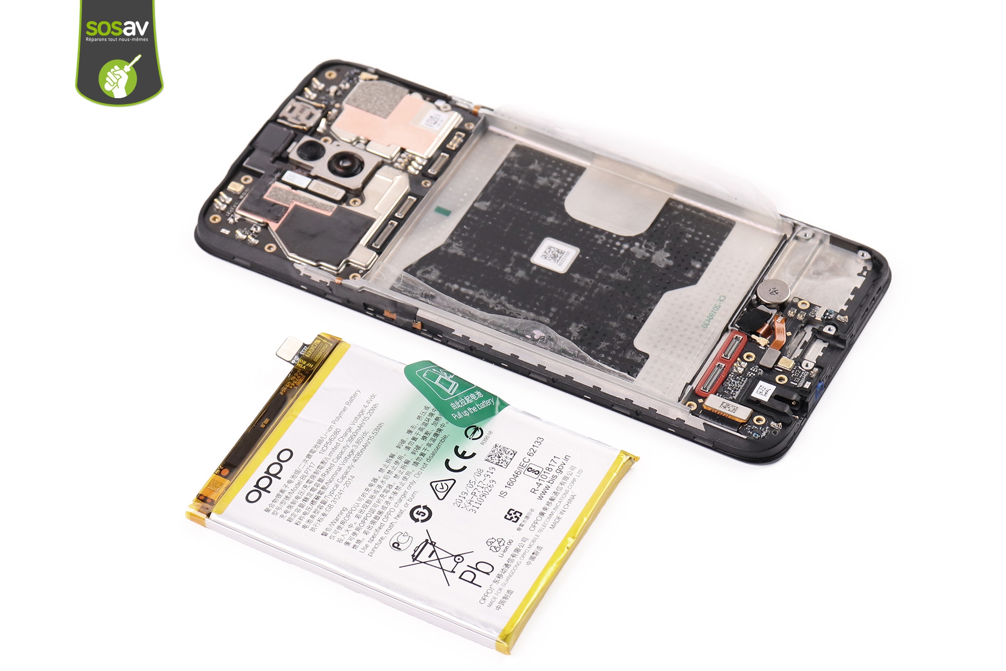

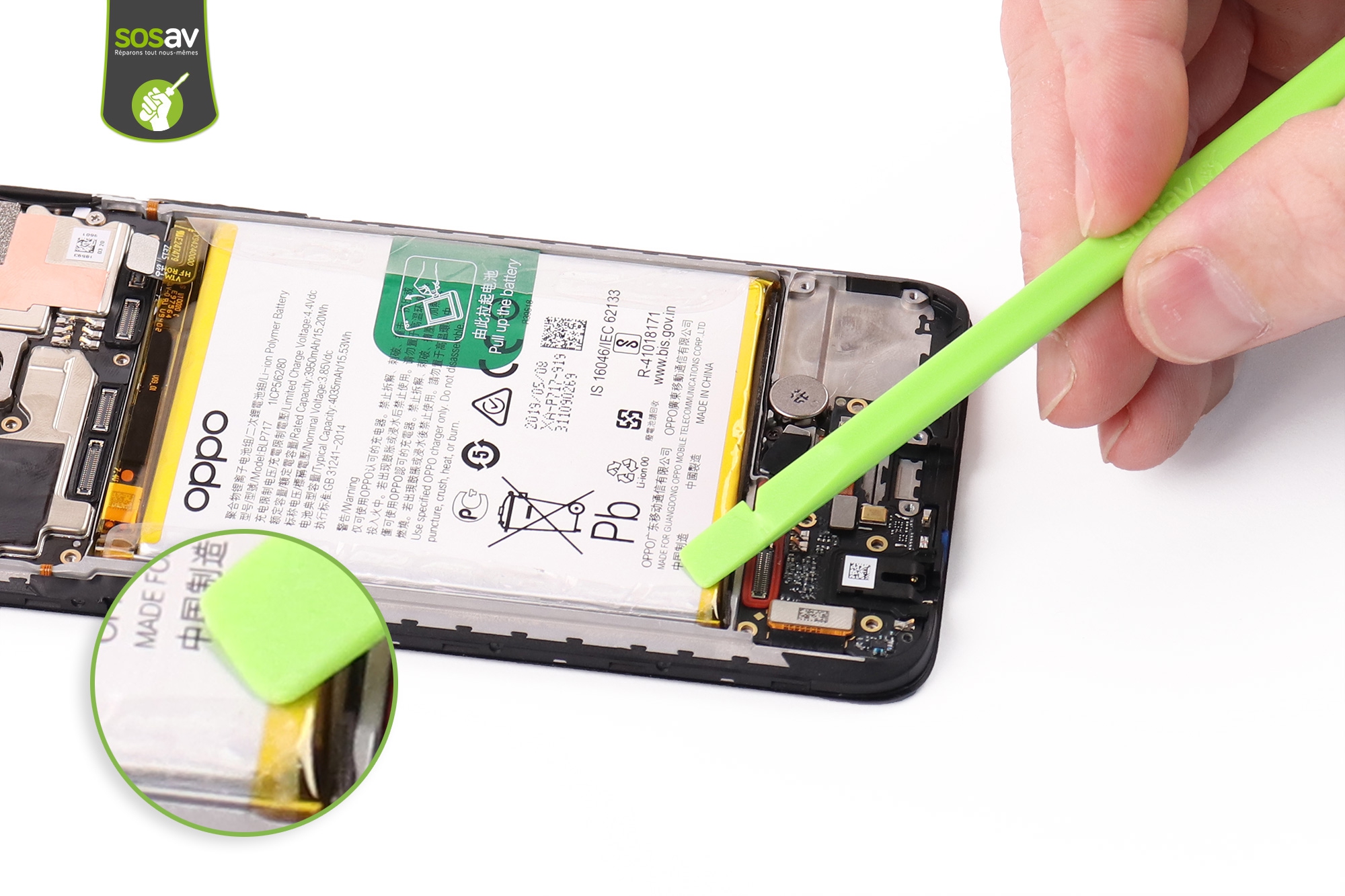

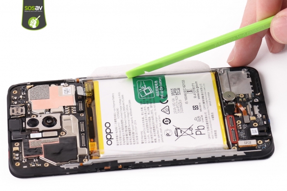

Puis décollez les autocollant transparent avec la spatule en nylon

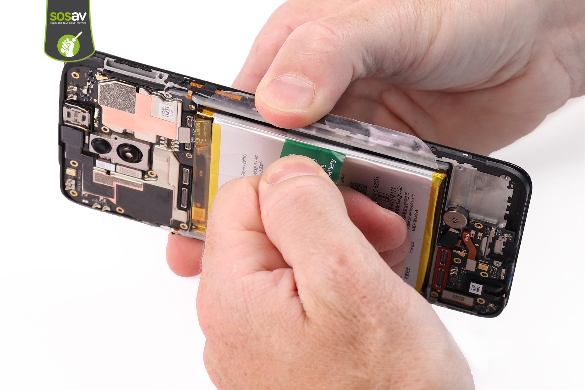

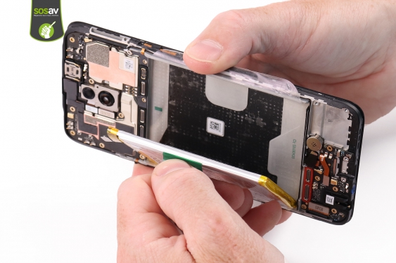

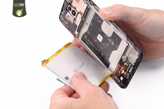

Et tirez sur la languette verte délicatement mais fermement pour décoller la batterie.
Bravo ! Votre batterie Oppo Reno Z est démontée, vous pouvez en installer une nouvelle grâce à ce tuto gratuit !
