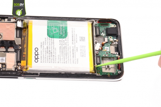

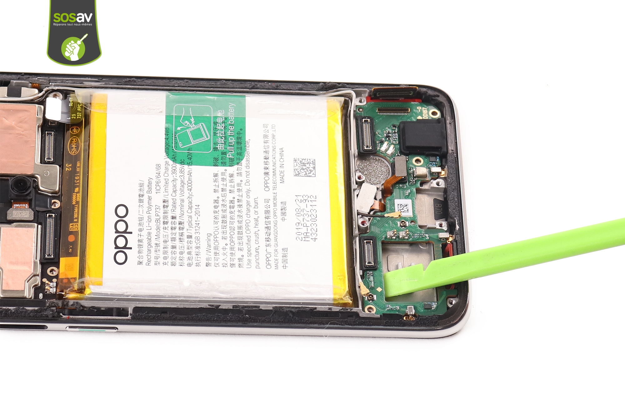

Reprenez la spatule en nylon pour débrancher la nappe côté carte mère...... Et côté connecteur de charge.
Il ne reste plus qu'à déloger délicatement le connecteur de charge de son emplacement.

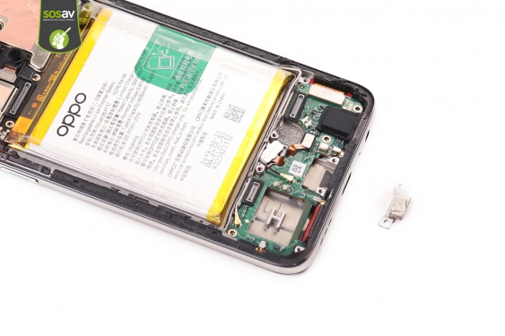

Le connecteur de charge est démonté.

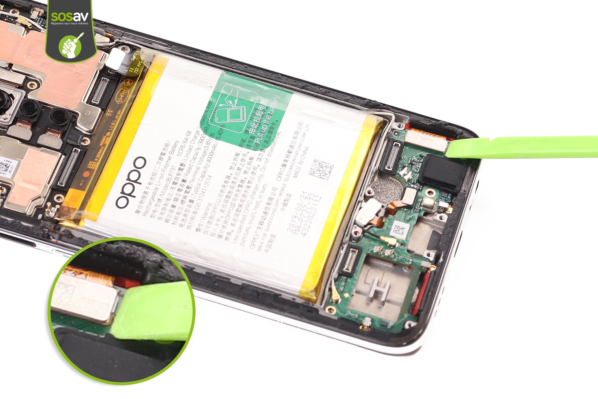

Débranchez et retirez la nappe de liaison.
La nappe de liaison est déposée.

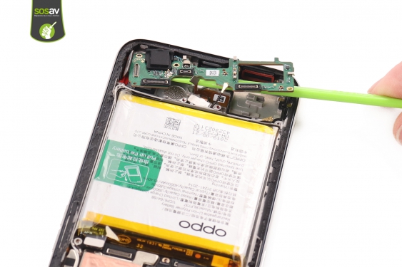

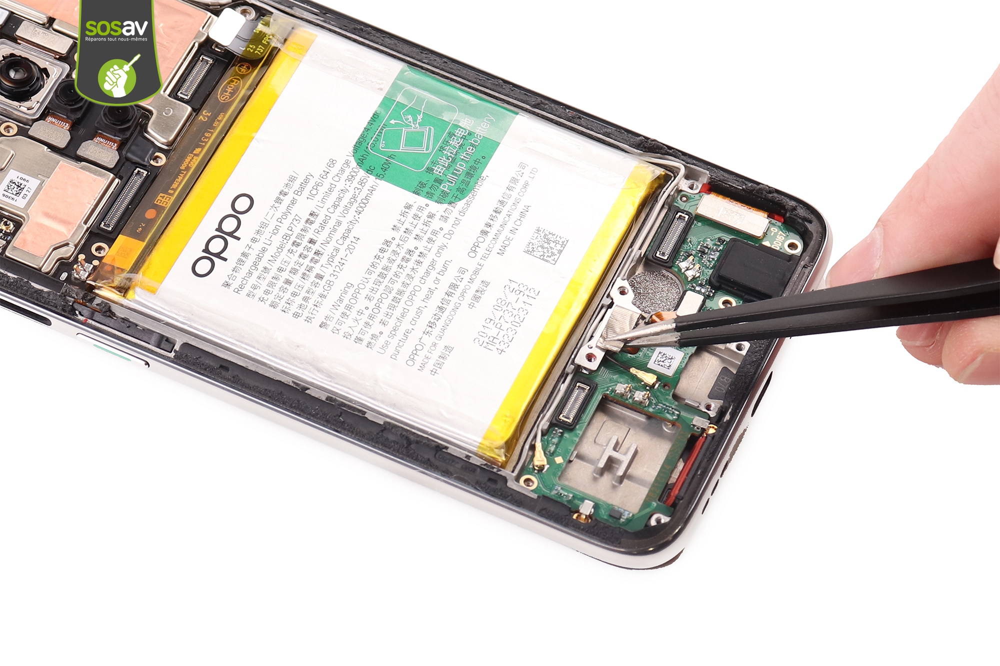

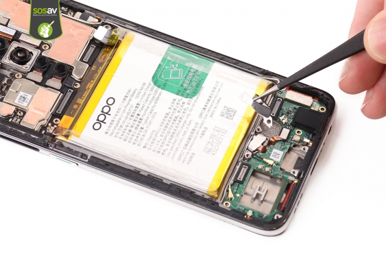

Servez-vous de la pince pour retirer le cache métallique.

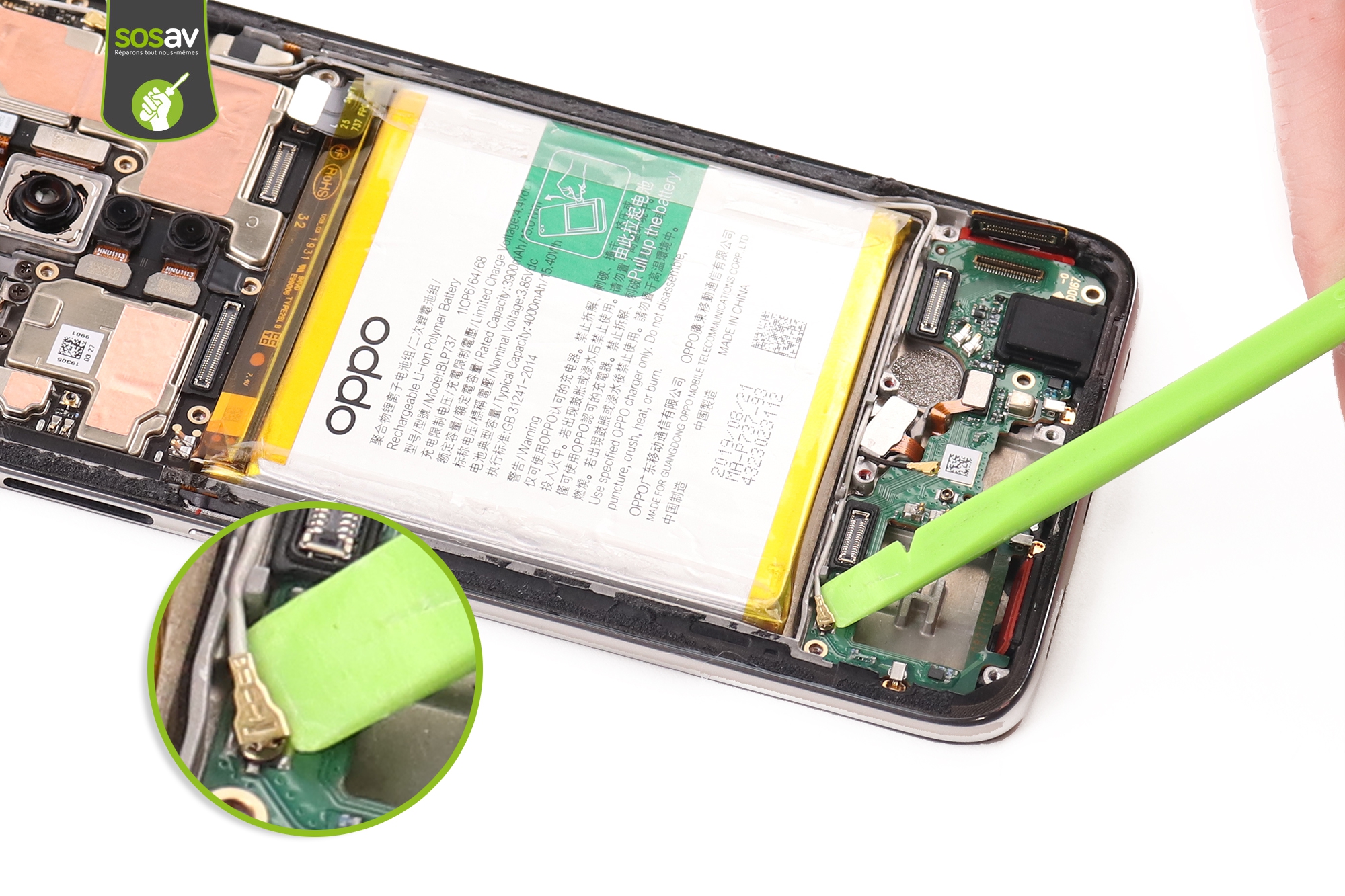

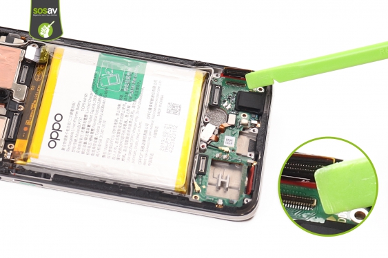

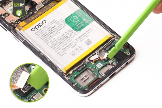

De nouveau avec la spatule en nylon, débranchez la nappe de l'écran...... Ainsi que le premier câble d'interconnexion.

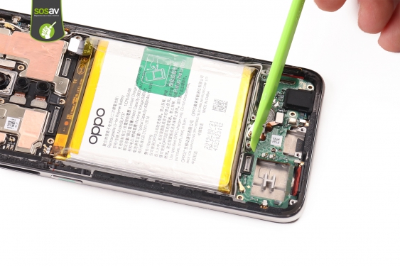

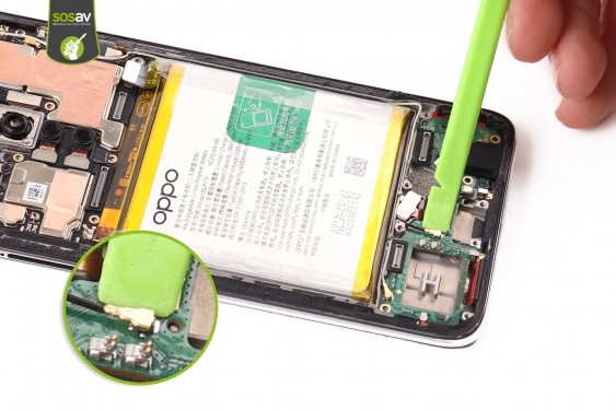

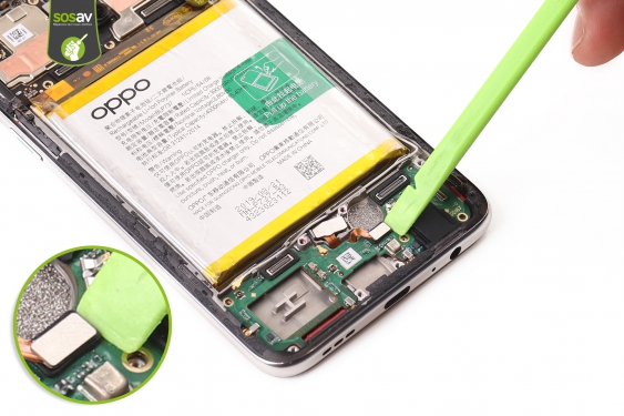

Continuez à débrancher le second câble d'interconnexion...... puis le capteur d'empreinte.

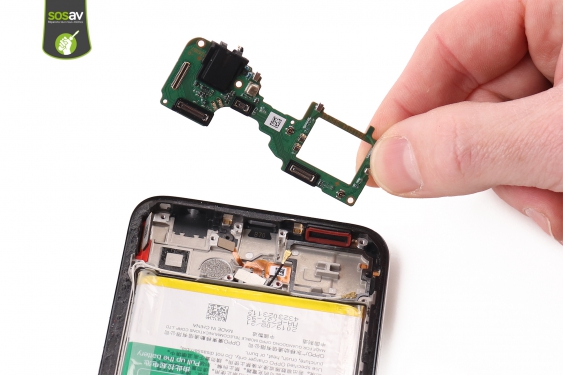

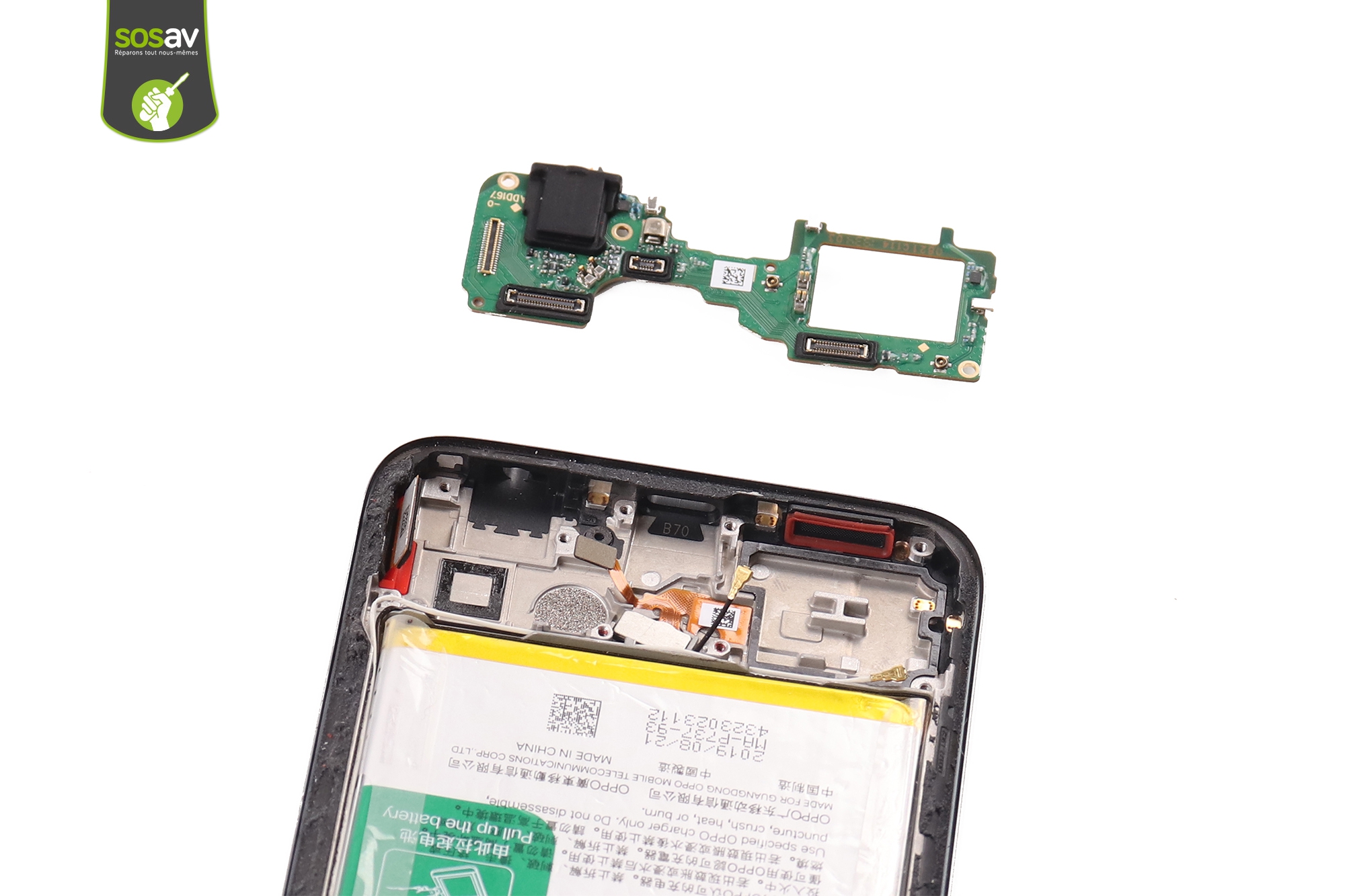

Vous pouvez désormais sortir la prise jack à l'aide de la spatule.
La prise jack Oppo Reno 2Z est démontée.En cas de besoin, suivez ce tuto gratuit pour remplacer la prise jack HS.
