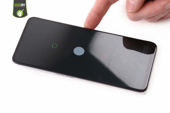

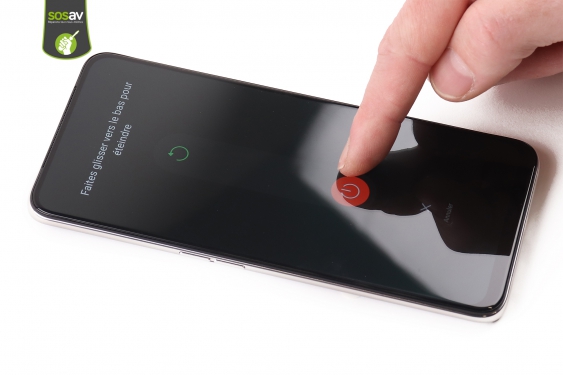

Avant de changer le haut-parleur interne Oppo Reno 2Z, veillez à bien éteindre votre téléphone pour des raisons de sécurité évidentes.Appuyez sur le bouton On/Off sur la tranche droite.Puis validez par "Eteindre".

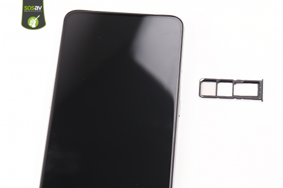

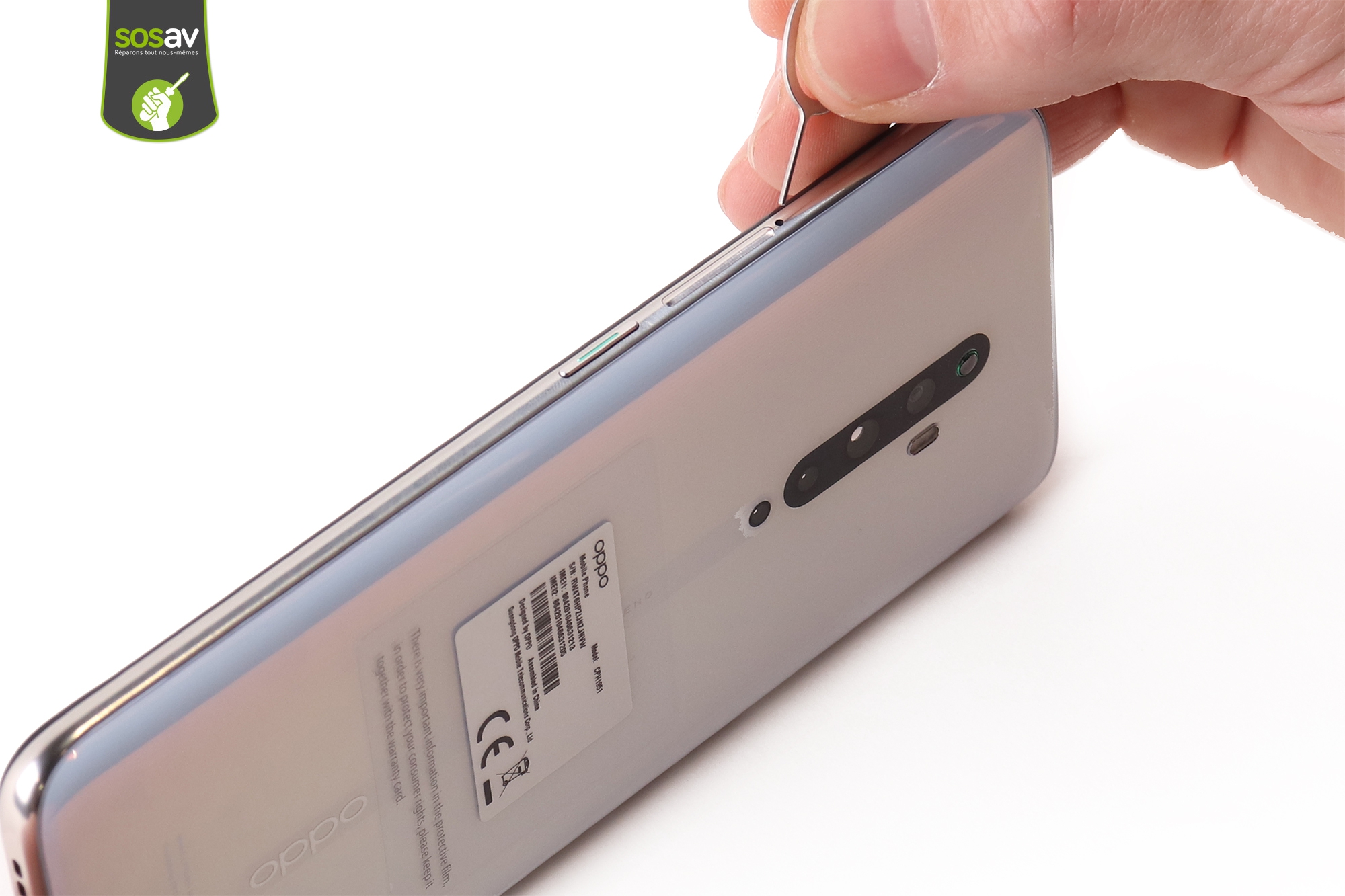

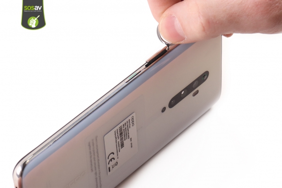

Introduisez l'extracteur SIM (présent dans la boîte du téléphone ou notre kit outils) dans le tiroir SIM situé sur la tranche gauche.Après une légère pression, le tiroir SIM va s'éjecter de lui-même.Le tiroir SIM Oppo Reno 2Z est extrait.

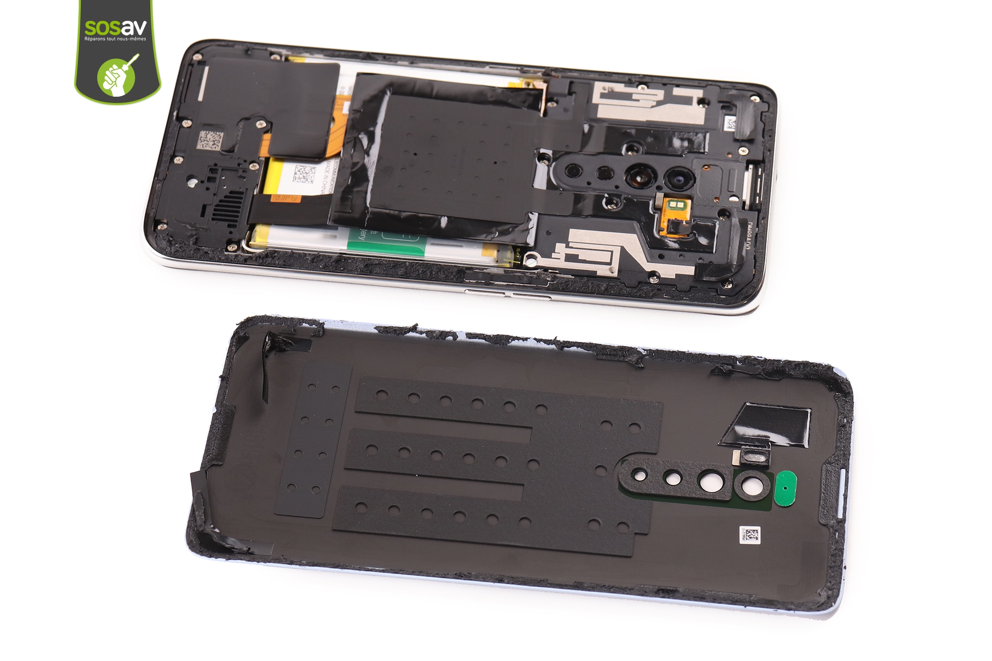

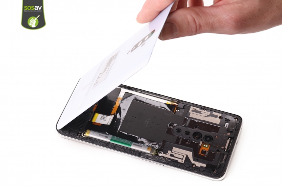

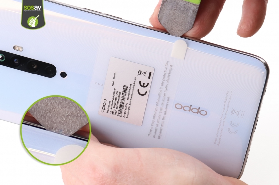

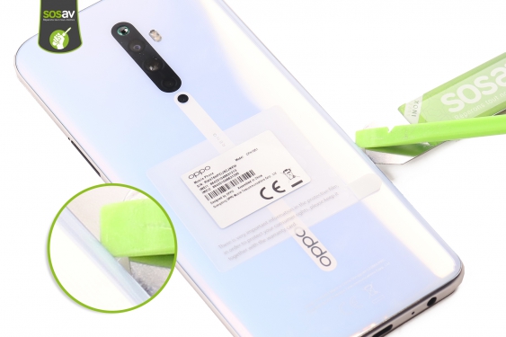

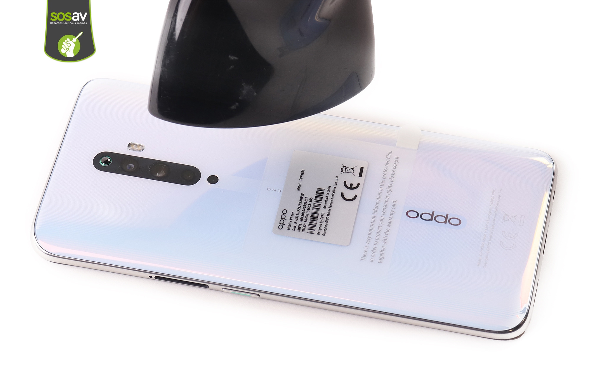

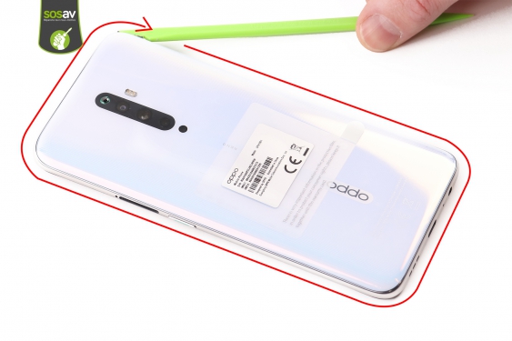

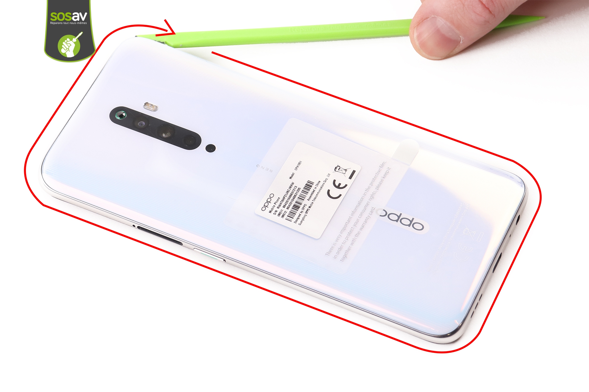

Avec un sèche-cheveux, chauffez 20 à 30 secondes la coque arrière pour ramollir la coque qui la retient.Insérez ensuite la spatule iSesamo pour créer une ouverture.Puis prenez le relai avec la spatule en nylon.

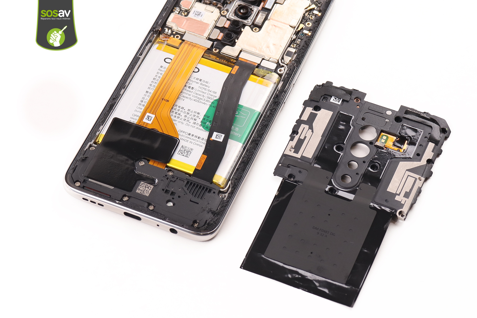

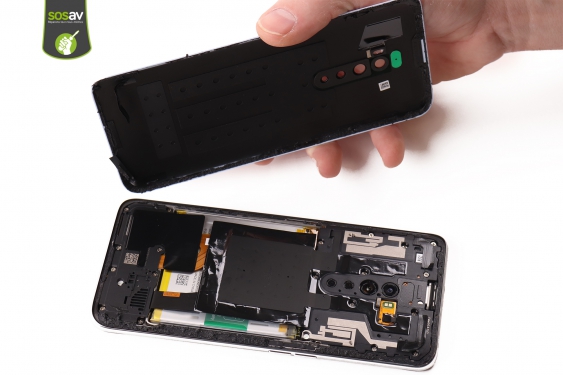

Faites glisser la spatule en nylon sur tout le pourtour pour décoller la coque arrière.N'hésitez pas à chauffer de nouveau si vous sentez une résistance ! A présent, vous pouvez ouvrir et séparer la coque arrière.
La coque arrière est déposée.

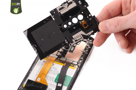

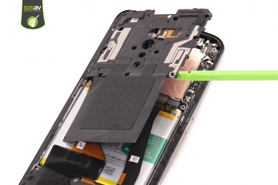

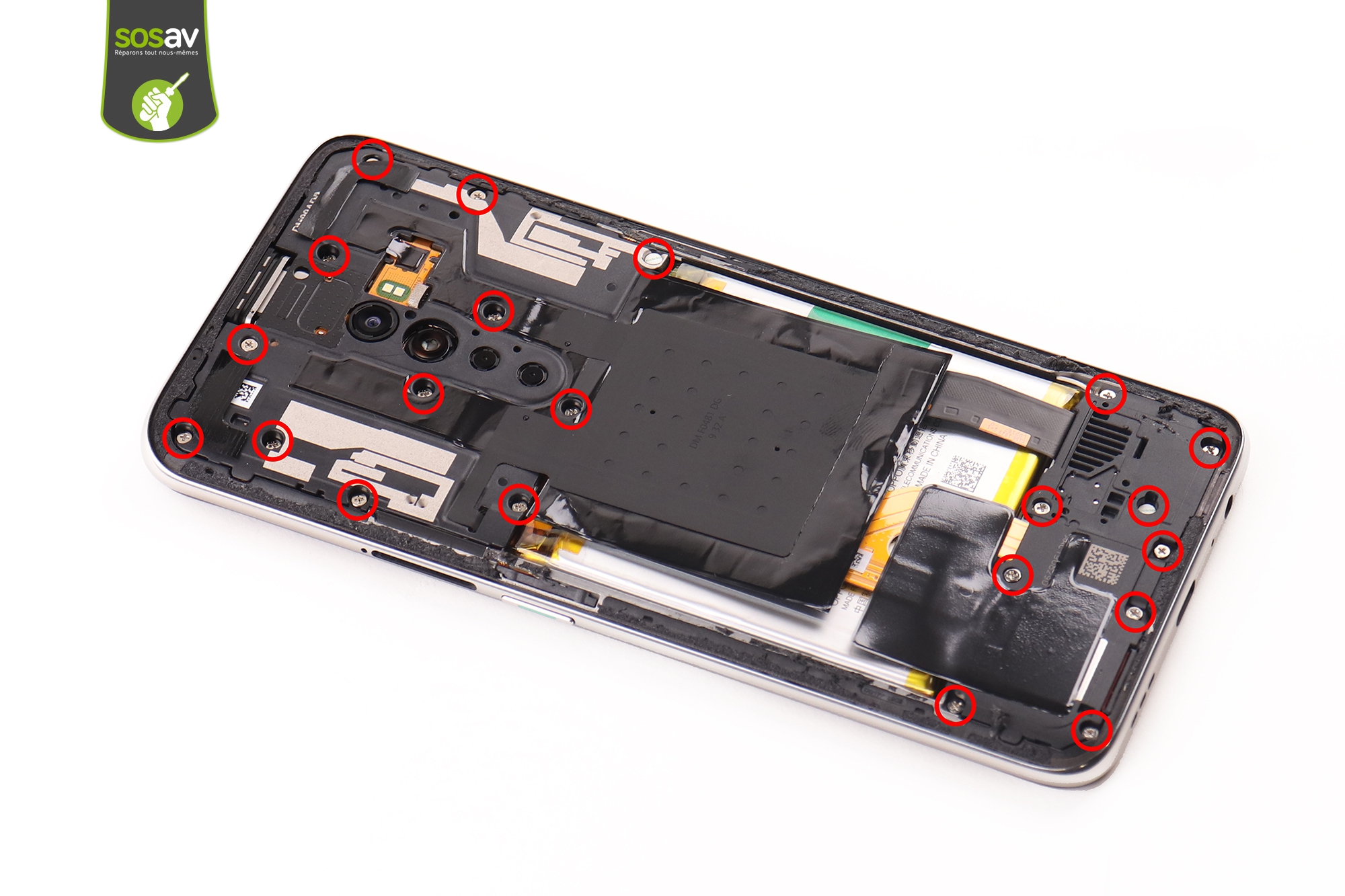

Dévissez les 21 vis cruciformes entourées en rouge. (Photo 1)Puis sortez le cache plastique noir avec la spatule en nylon.
Le cache est démonté.

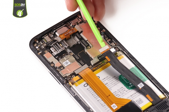

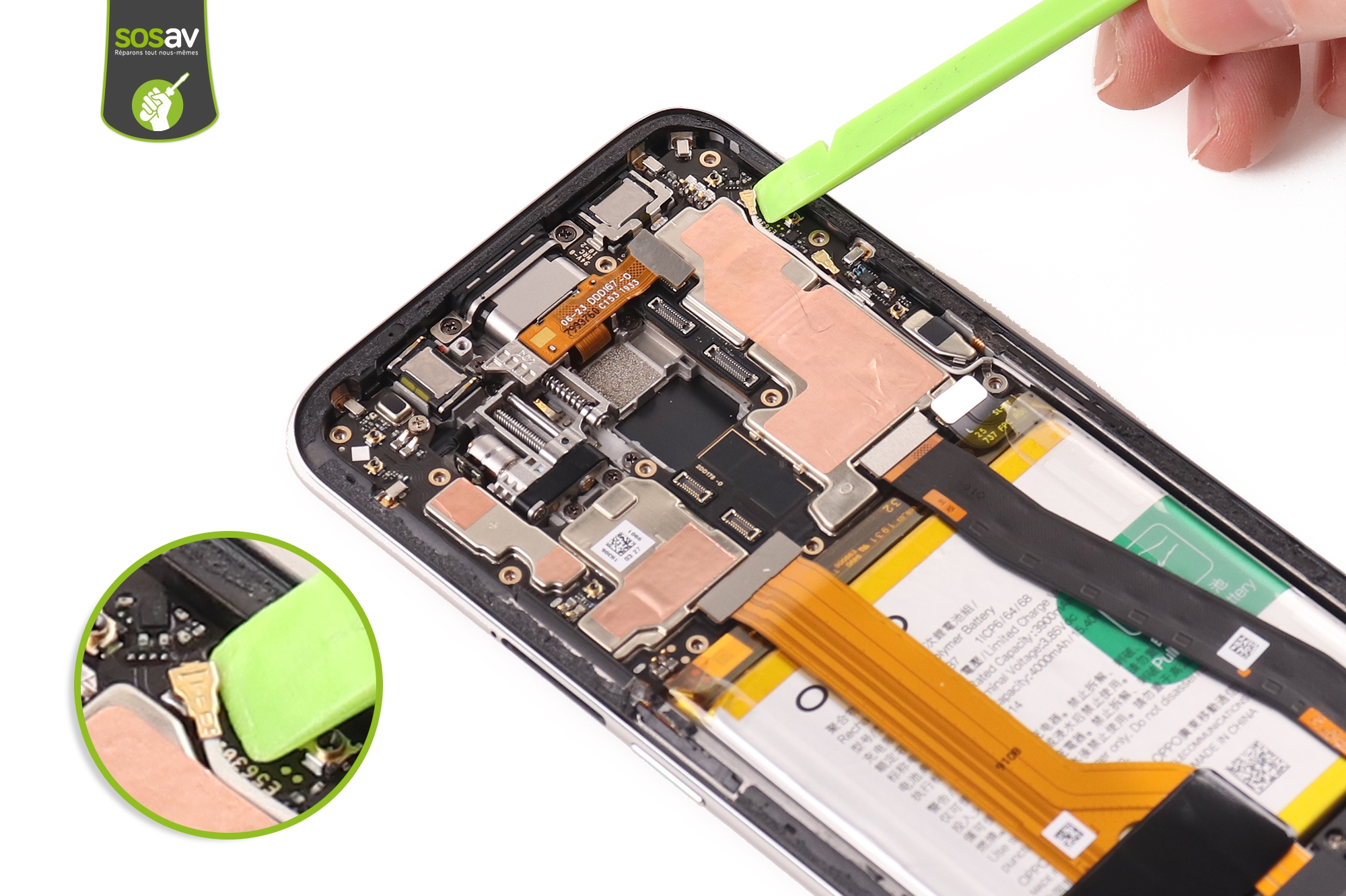

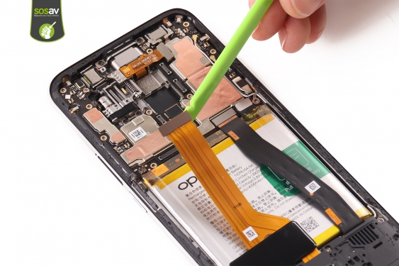

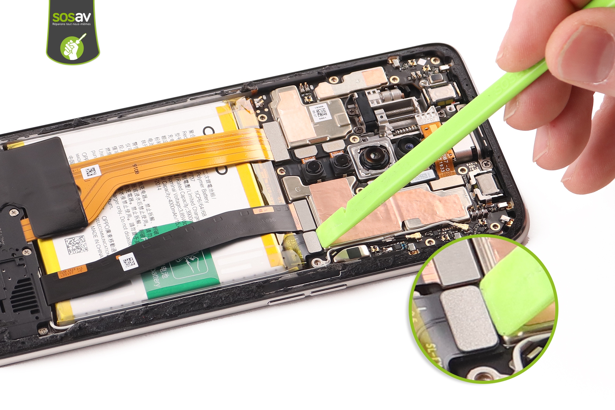

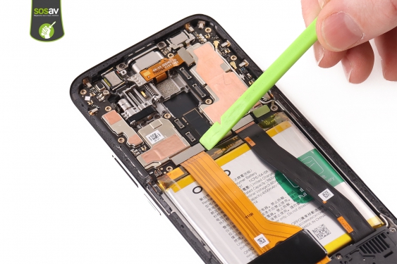

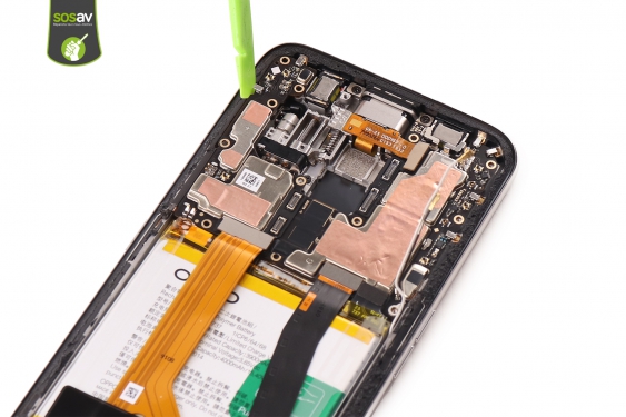

Avant de poursuivre, reprenez la spatule en nylon pour déconnecter la nappe de la batterie.

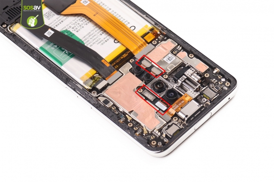

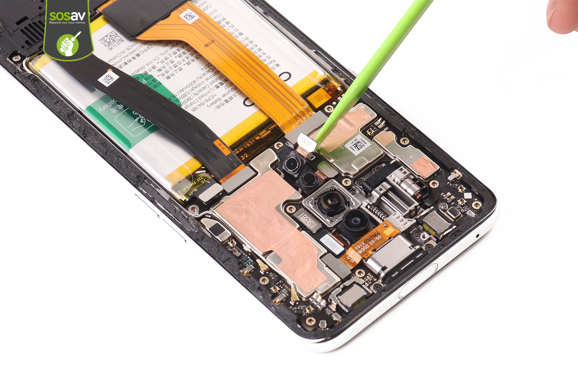

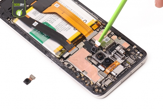

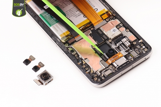

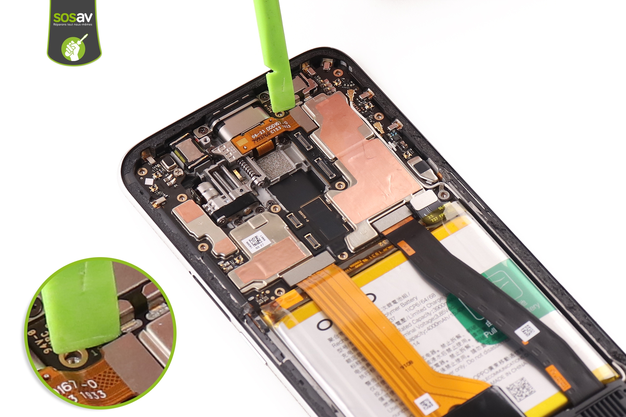

Vous devez ensuite déconnecter 4 nappes, encadrées en rouge, pour retirer le quadruple capteur photo.

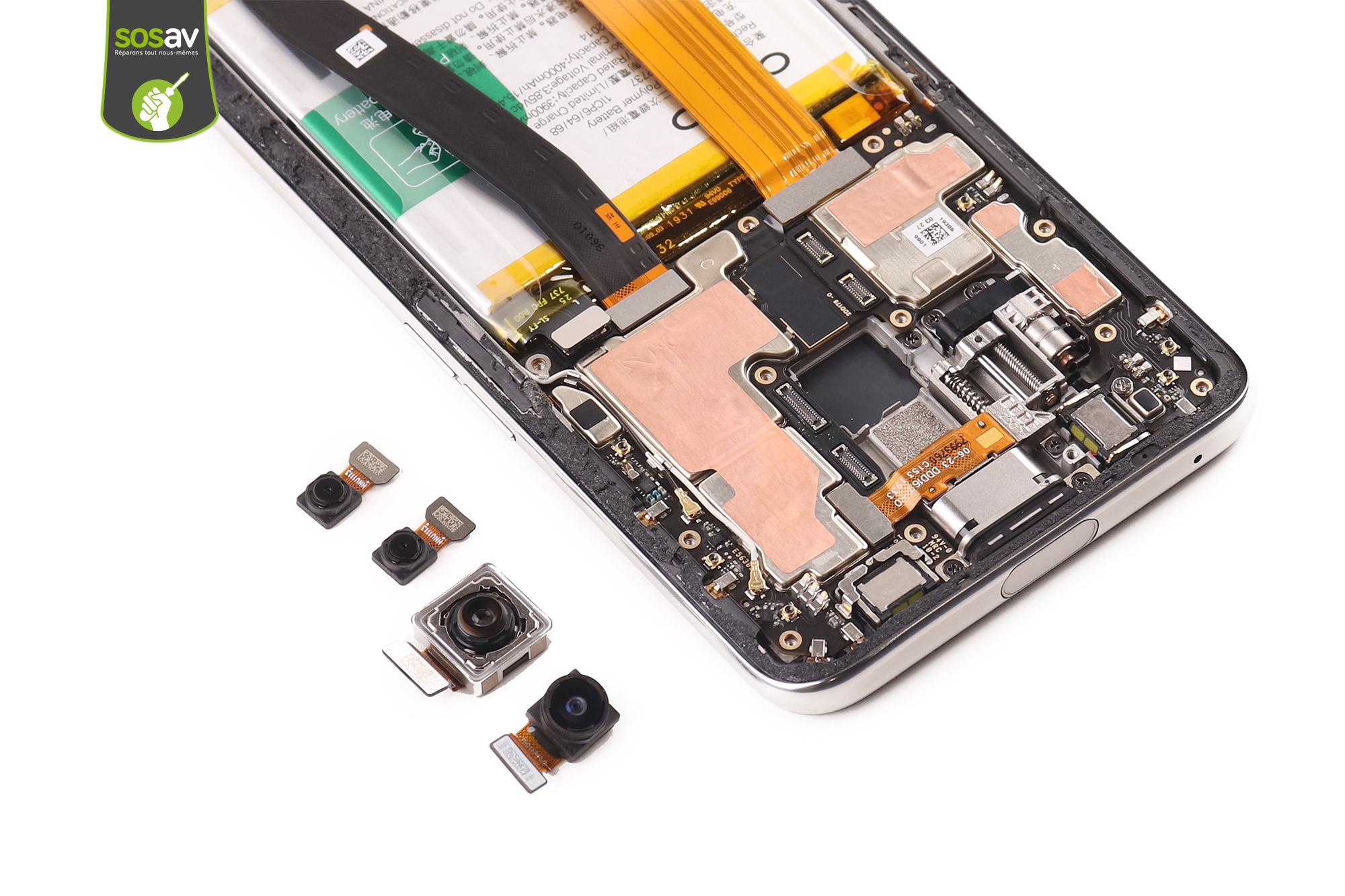

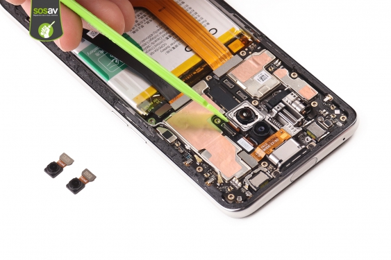

Avec la spatule en nylon, déconnectez une à une les quatre caméras arrières afin de les extraire.
Les quatre caméras arrières sont déposées.

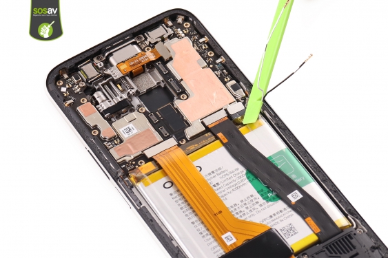

Poursuivez en débranchant la caméra avant....... Ainsi que la nappe de liaison de l'écran et celle du connecteur de charge.
Continuez en déverrouillez les deux câbles d'interconnexion (blanc et noir).Repoussez-les pour ne pas gêner le retrait de la carte mère.

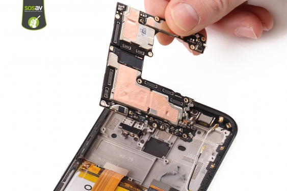

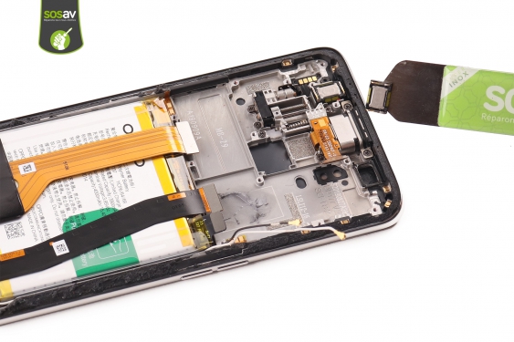

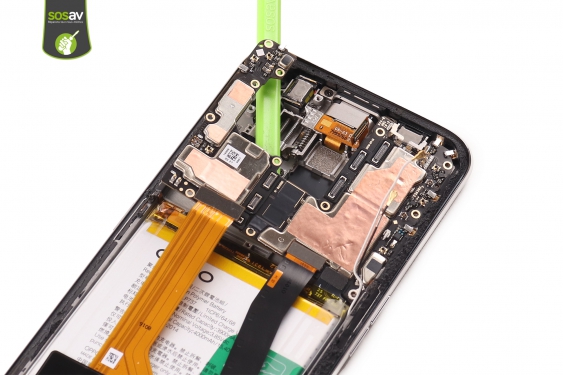

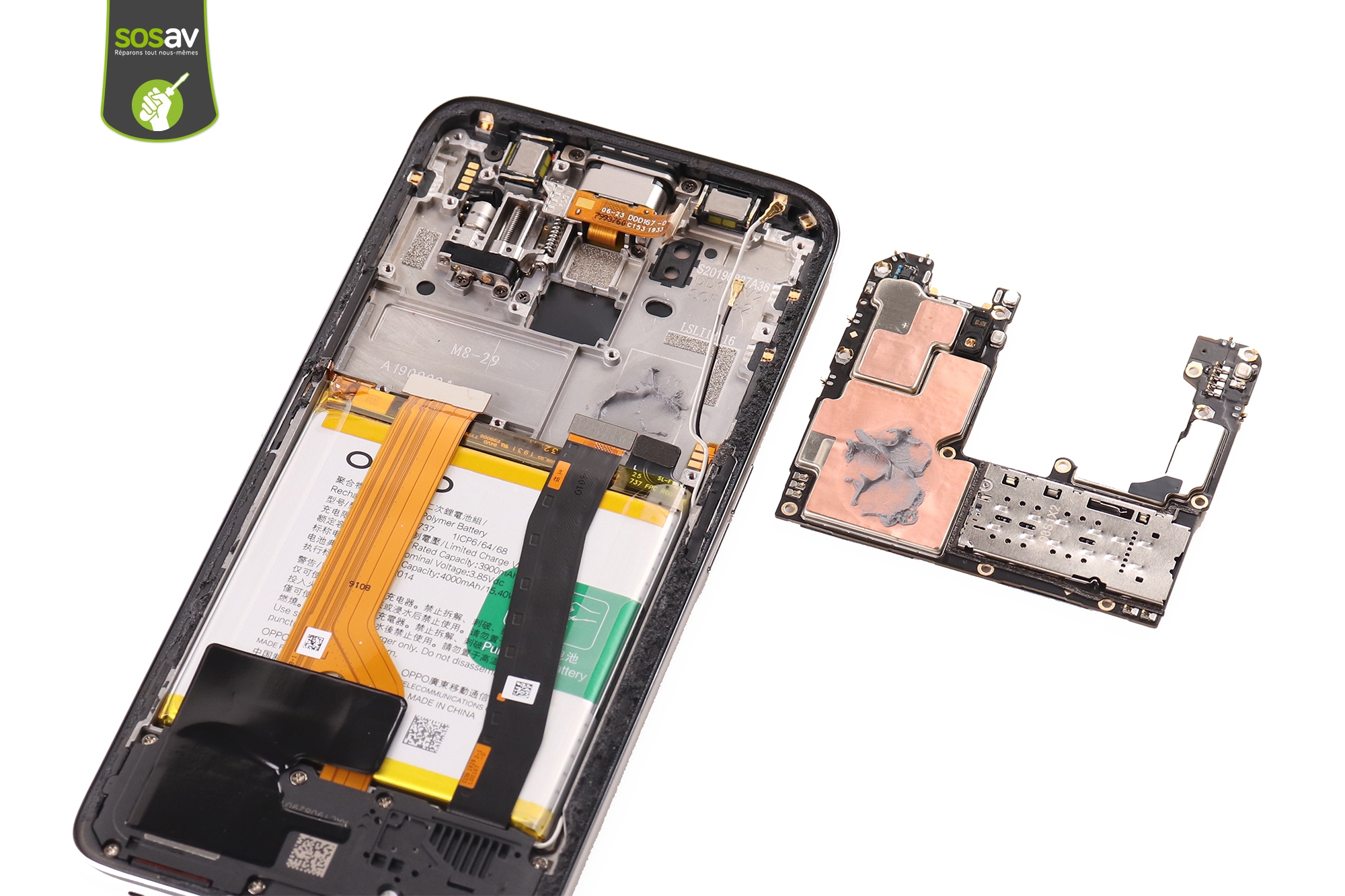

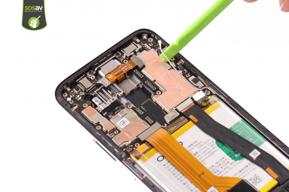

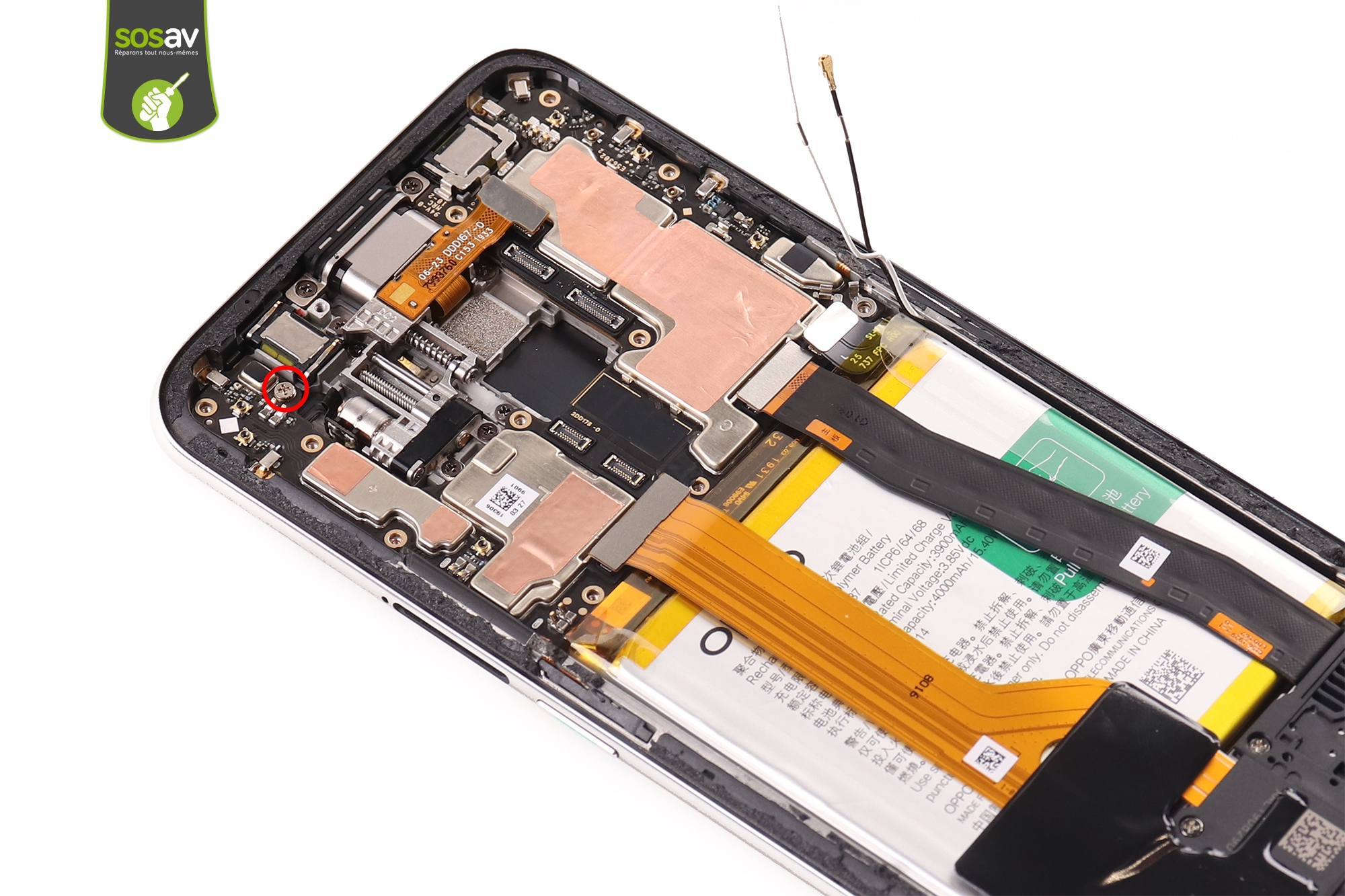

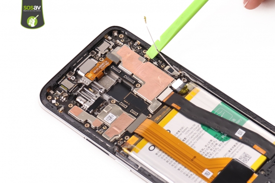

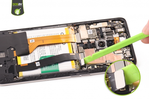

Dévissez la vis cruciforme entourée en rouge. (Photo 1)Puis faites levier avec la spatule en nylon pour sortir délicatement la carte mère.
La carte mère Oppo Reno 2Z est sortie.

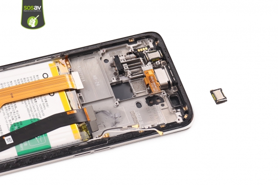

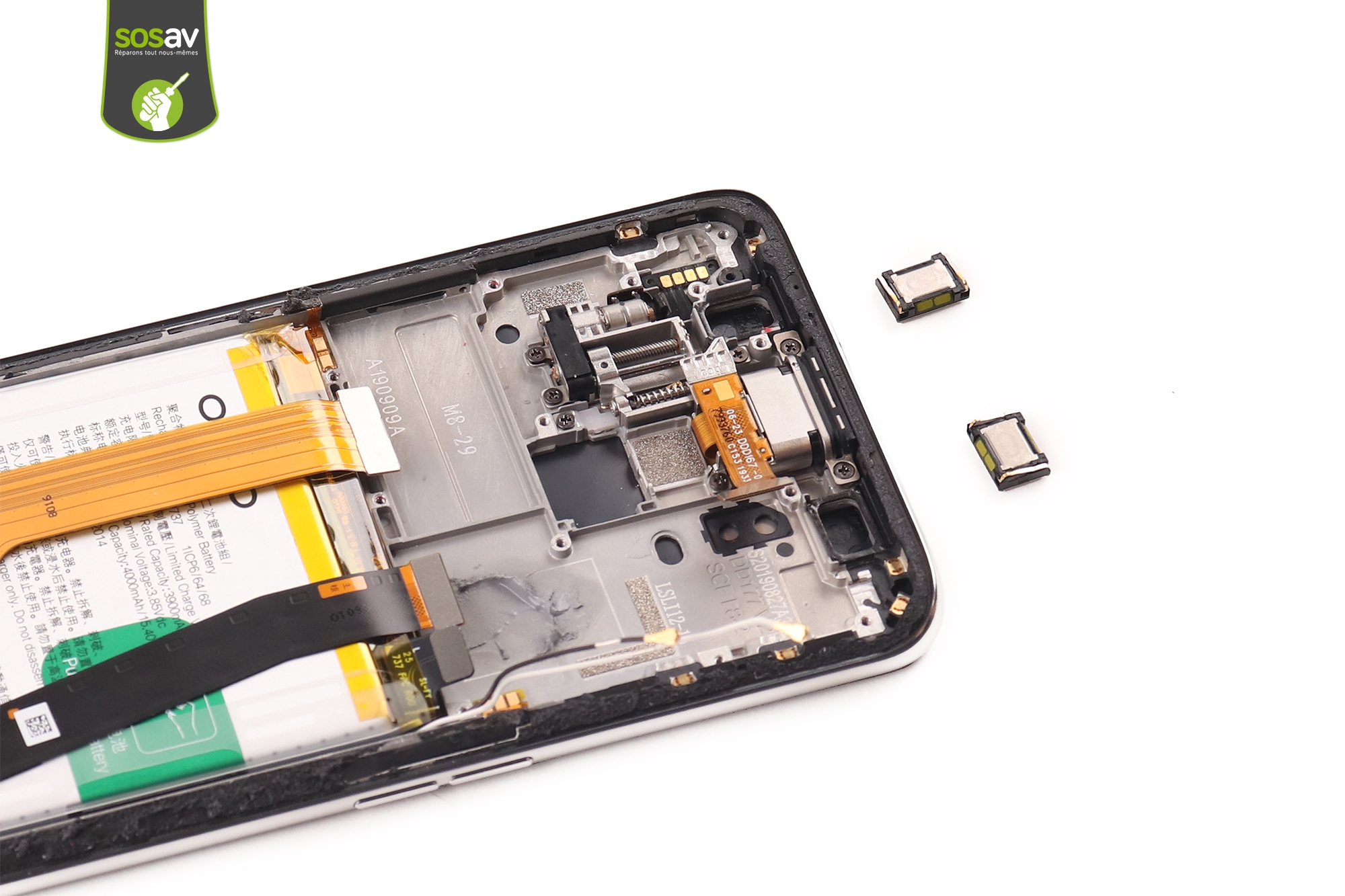

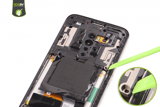

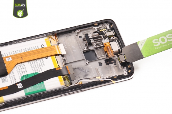

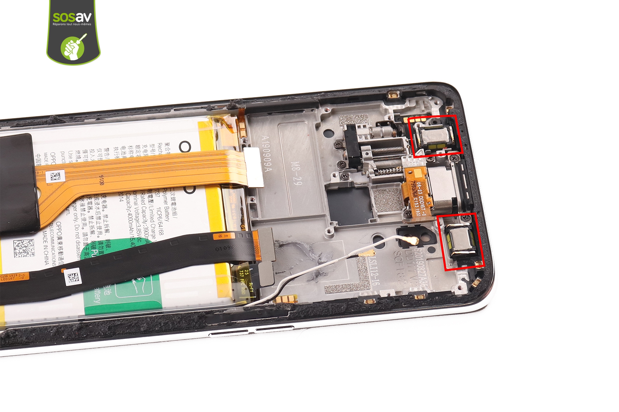

Sur le Reno 2Z, il y a deux haut-parleurs interne, encadrés en rouge.

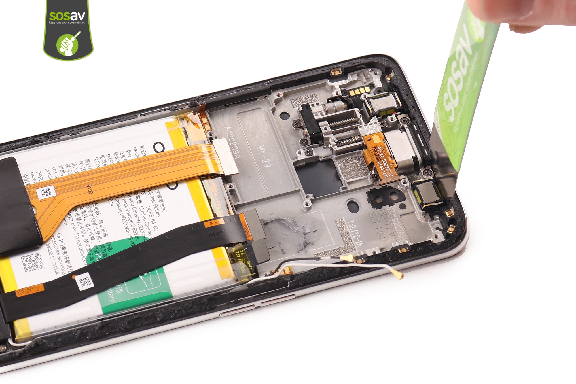

Utilisez la iSesamo pour déloger chaque haut-parleur interne.
Les deux haut-parleurs interne Oppo Reno 2Z sont démontés.Suivez ce tuto gratuit afin de retrouver du son lors des appels.
