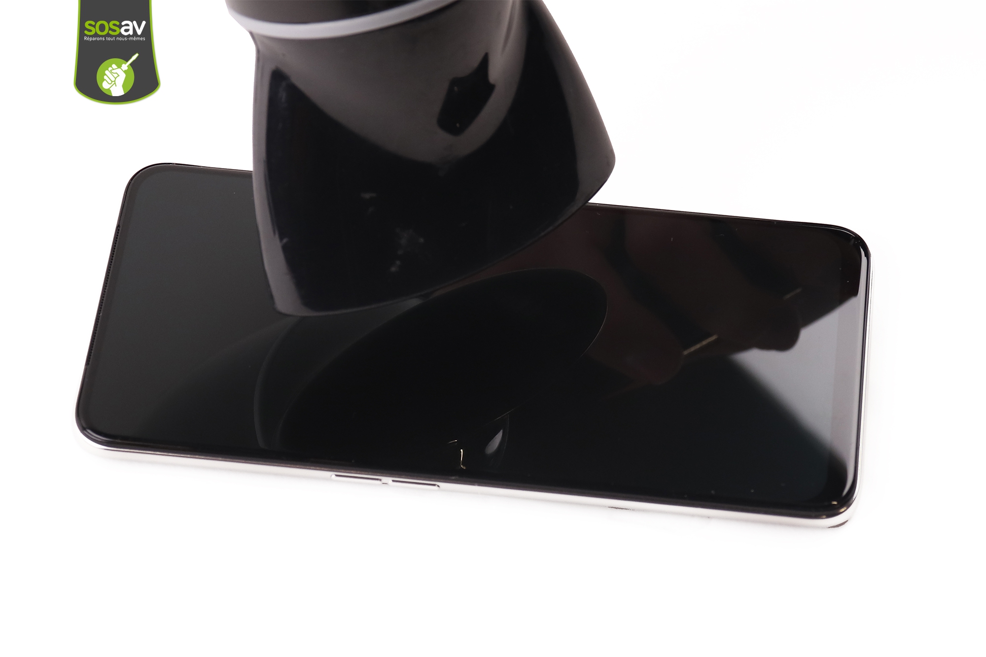

Avec un sèche-cheveux, chauffez 20 à 30 secondes la coque arrière pour ramollir la coque qui la retient.Insérez ensuite la spatule iSesamo pour créer une ouverture.Puis prenez le relai avec la spatule en nylon.
Faites glisser la spatule en nylon sur tout le pourtour pour décoller la coque arrière.N'hésitez pas à chauffer de nouveau si vous sentez une résistance ! A présent, vous pouvez ouvrir et séparer la coque arrière.

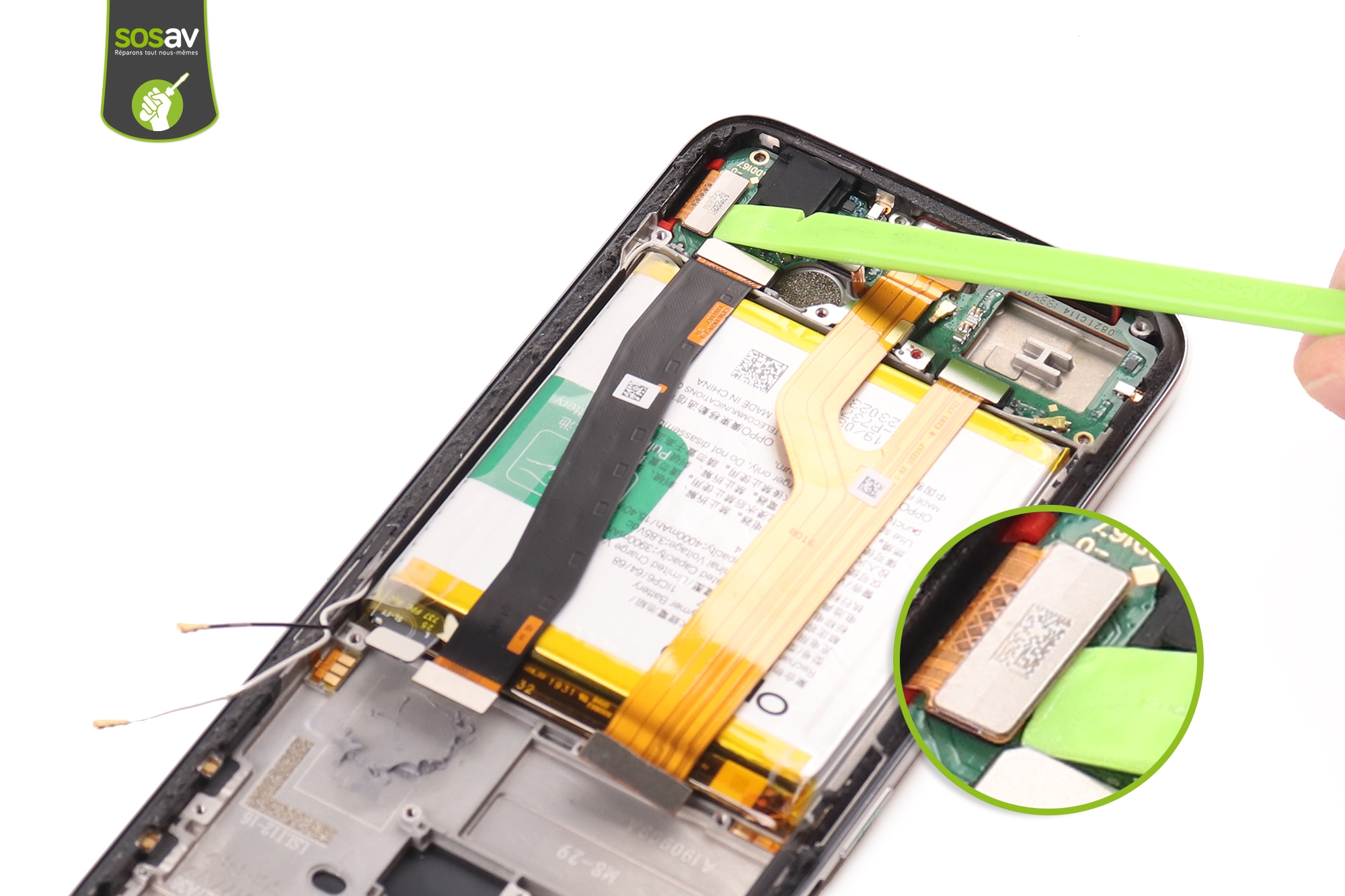

Avant de poursuivre, reprenez la spatule en nylon pour déconnecter la nappe de la batterie.
Vous devez ensuite déconnecter 4 nappes, encadrées en rouge, pour retirer le quadruple capteur photo.
Avec la spatule en nylon, déconnectez une à une les quatre caméras arrières afin de les extraire.
Les quatre caméras arrières sont déposées.

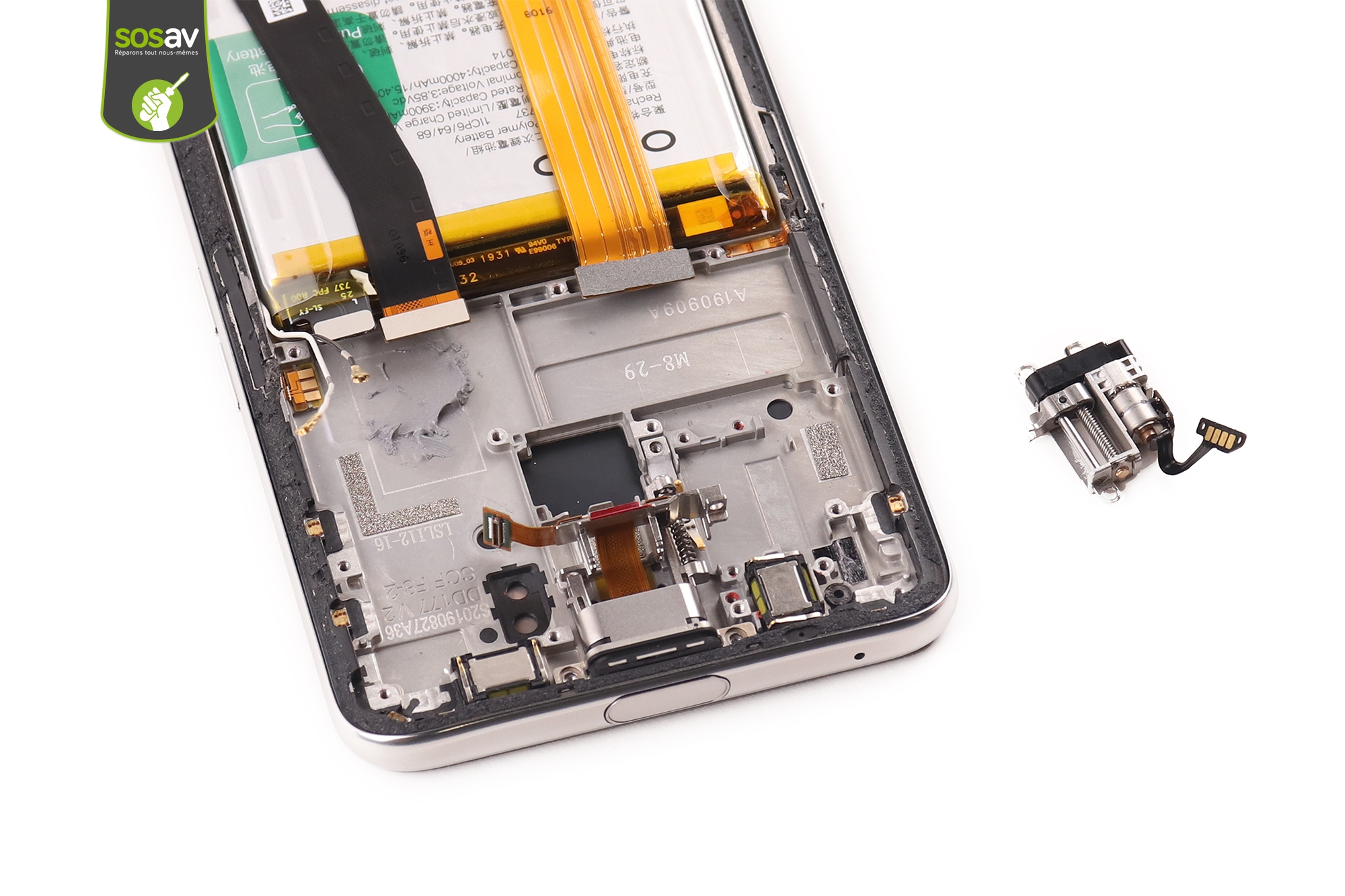

De nouveaux avec le tournevis cruciforme, dévissez les 8 vis entourées en rouge. (Photo 1)Servez-vous de la iSesamo pour détacher délicatement le mécanisme du châssis.
Le mécanisme caméra avant est déposé.
Il ne vous reste plus qu'à saisir la caméra avant à l'aide de la pince.

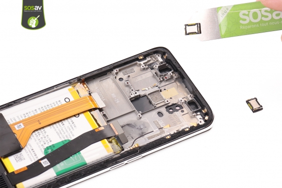

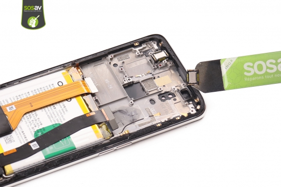

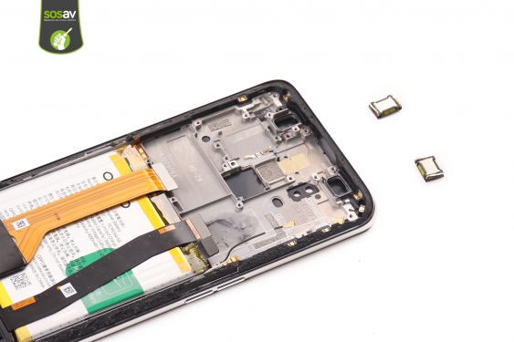

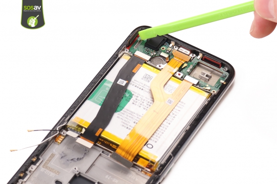

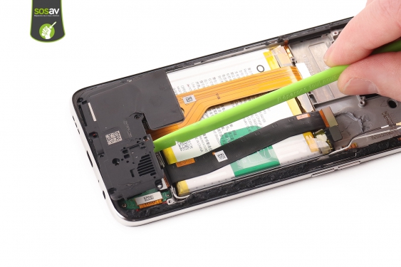

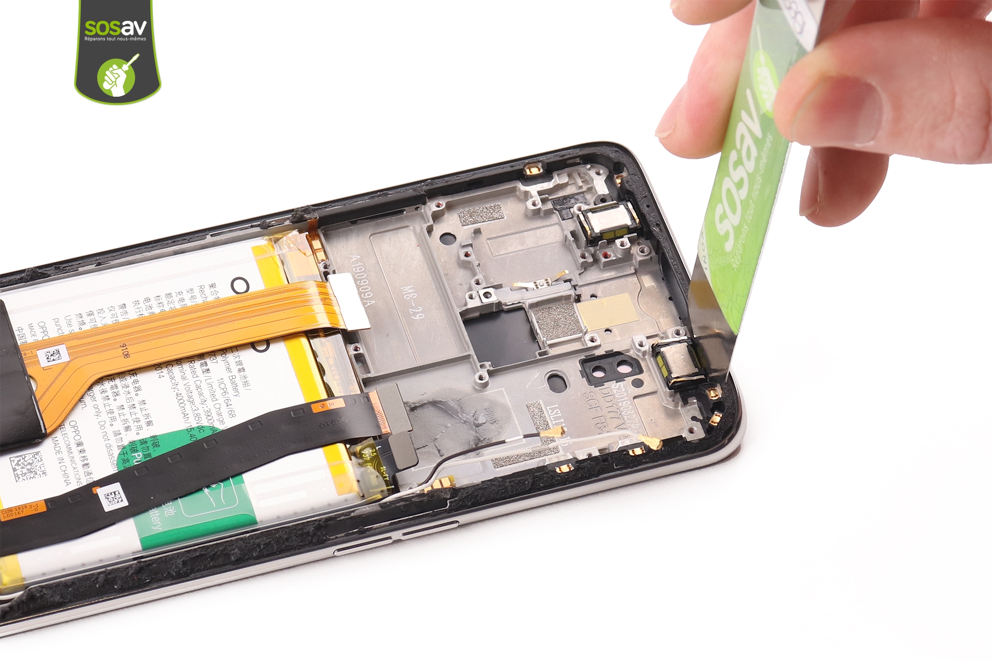

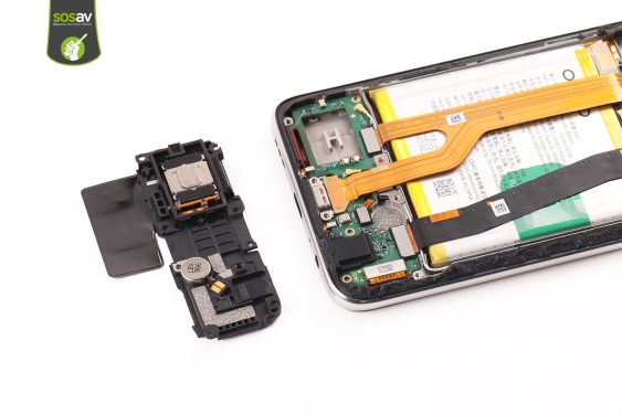

Délogez les deux haut-parleurs internes à l'aide de la iSesamo.

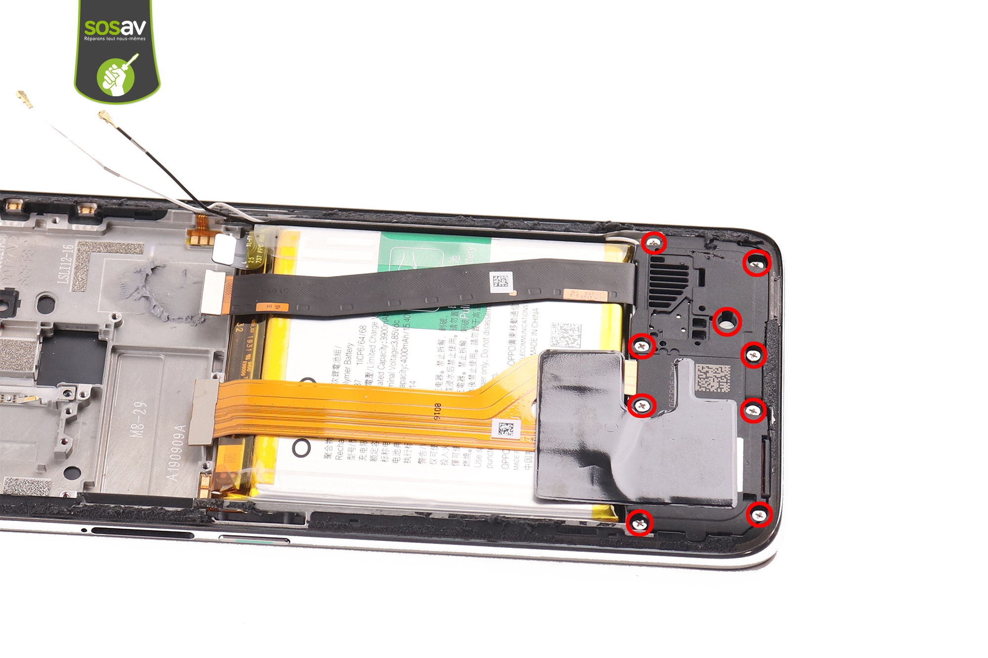

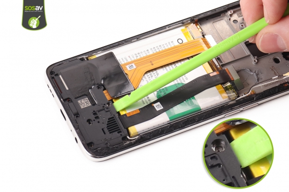

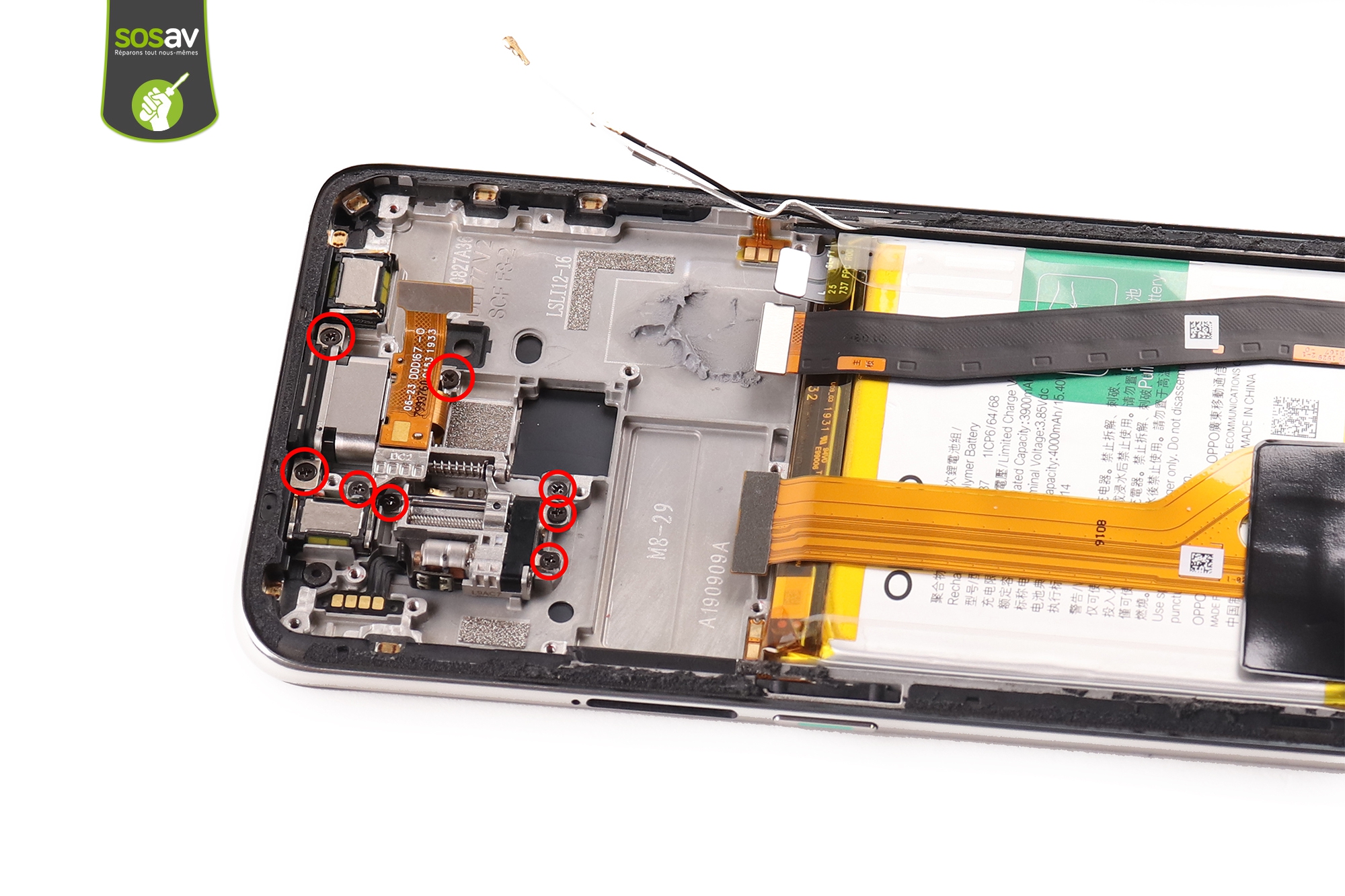

Dévissez les 9 vis cruciformes entourées en rouge. (Photo 1)Sortez ensuite le haut-parleur externe grâce à la spatule.

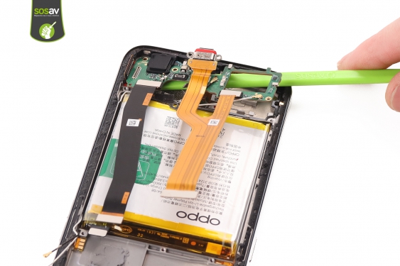

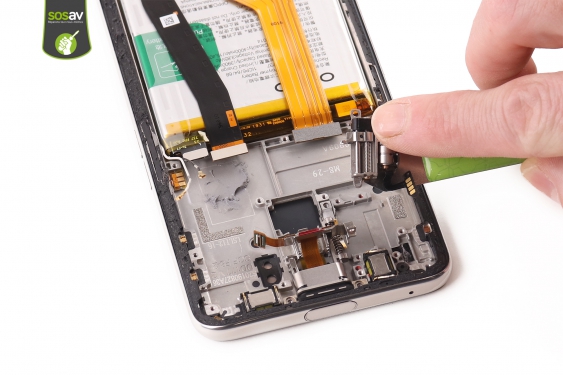

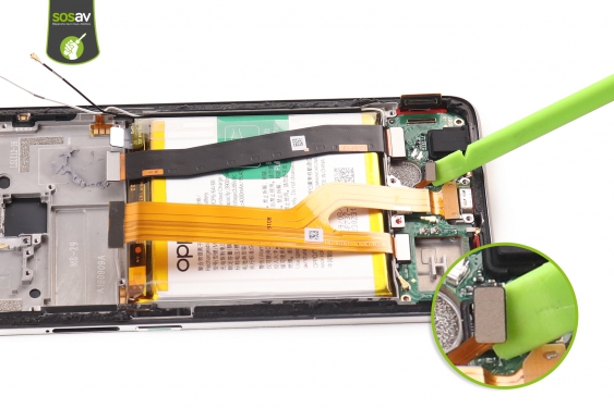

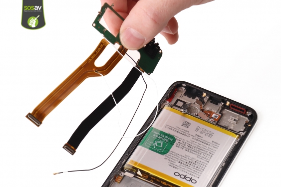

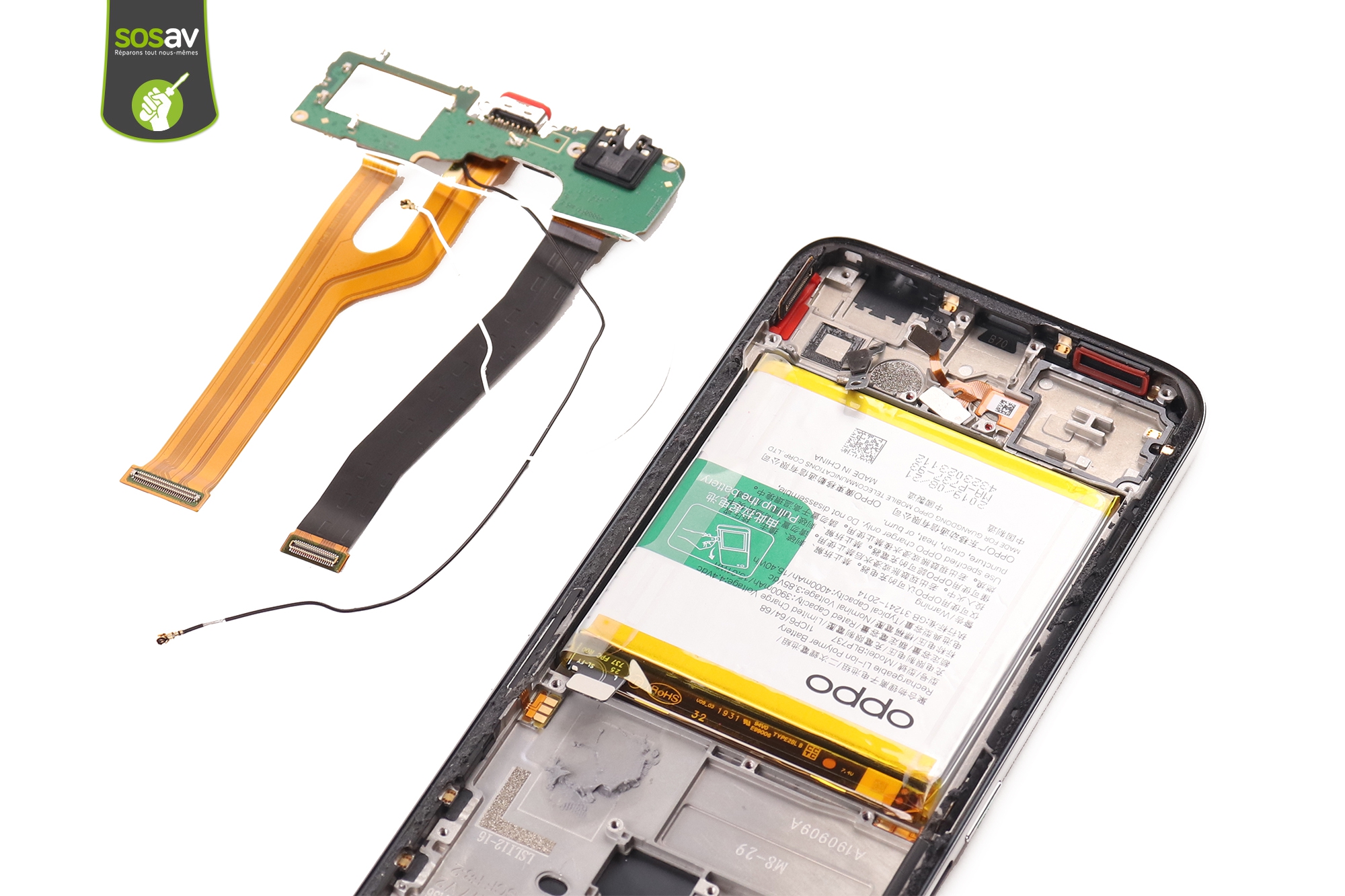

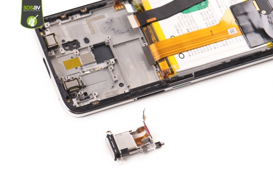

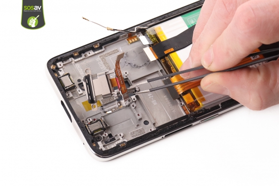

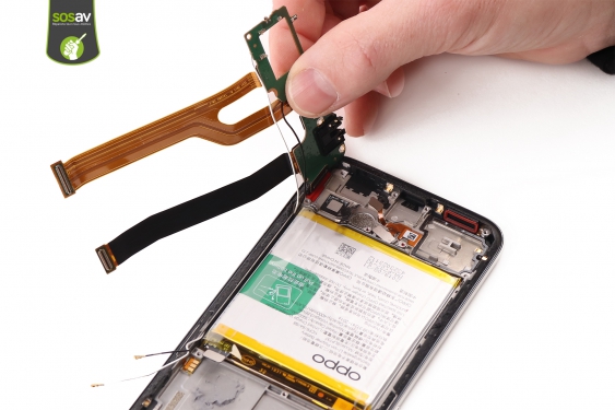

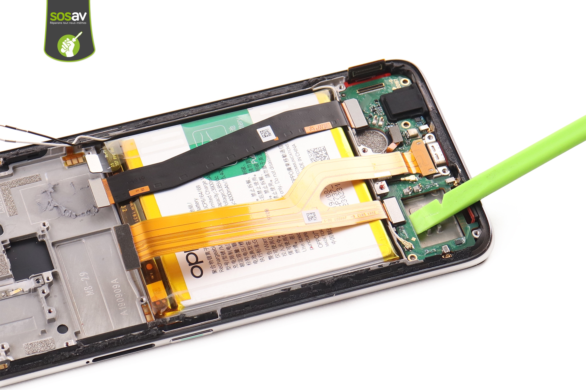

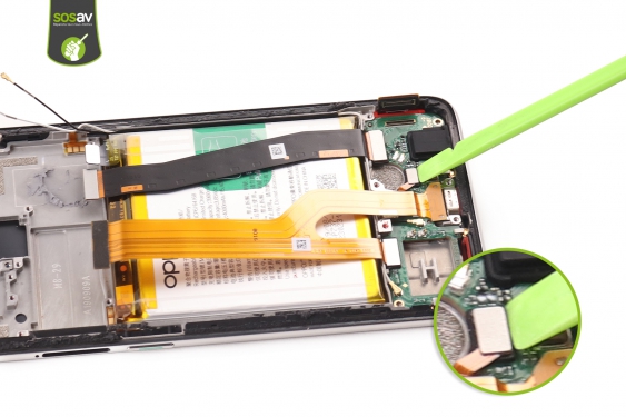

Gardez la spatule en nylon en main pour débrancher les deux nappes de liaison du connecteur de charge.
Soulevez et retirez doucement l'ensemble du connecteur de charge.Pas besoin de séparer les câbles d'interconnexion ici !
L'ensemble du connecteur de charge est déposé.

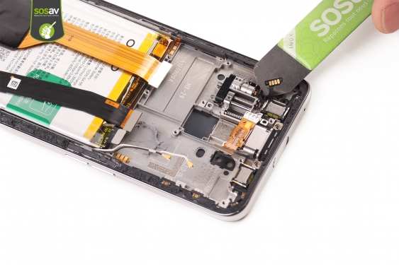

Etape 24

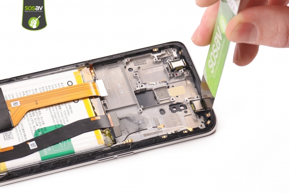

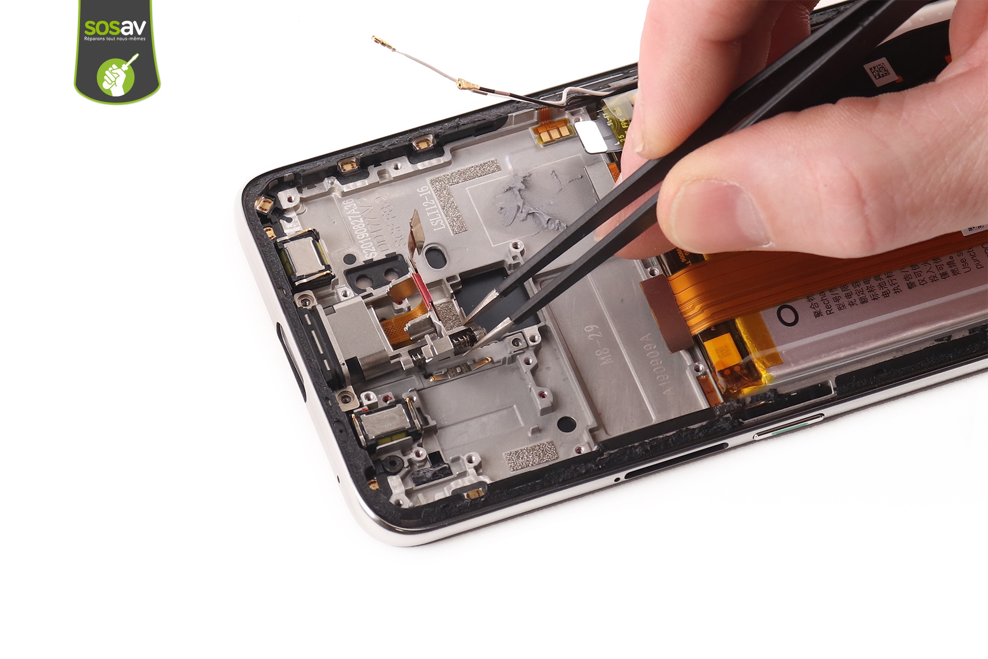

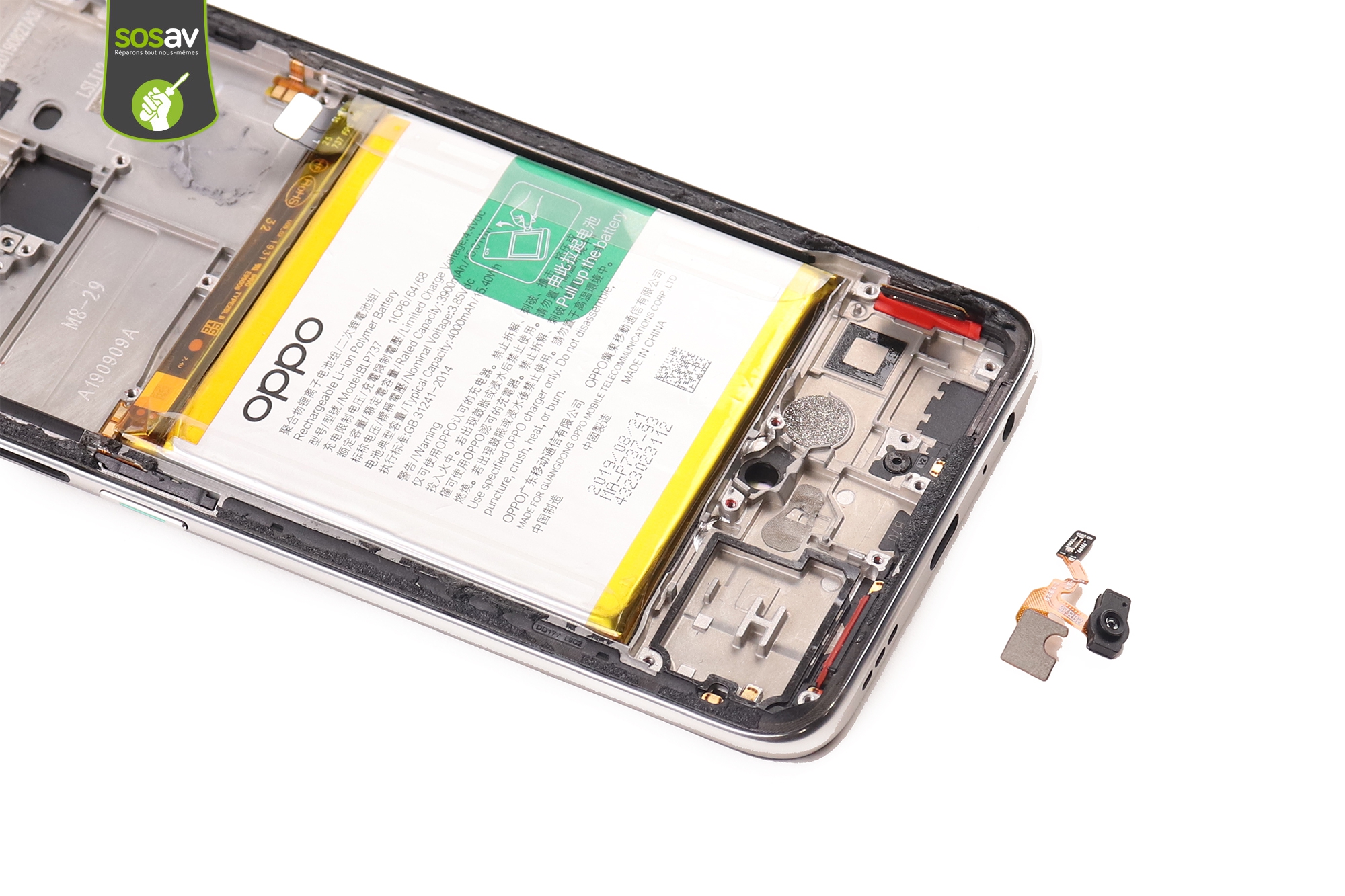

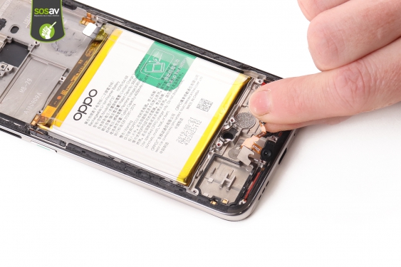

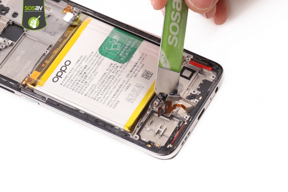

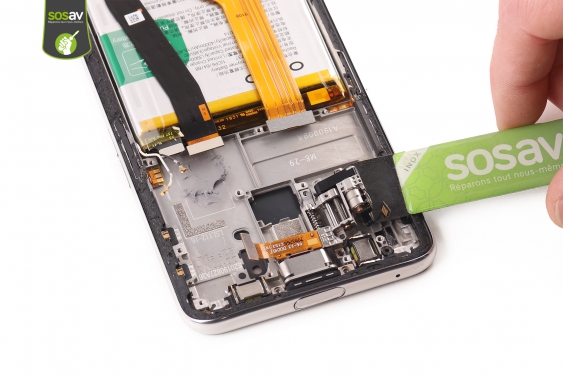

Réutilisez la spatule iSesamo pour décoller et sortir le capteur d'empreinte.
Etape 25
Le capteur d'empreinte est déposé.

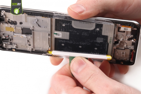

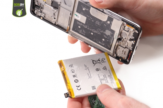

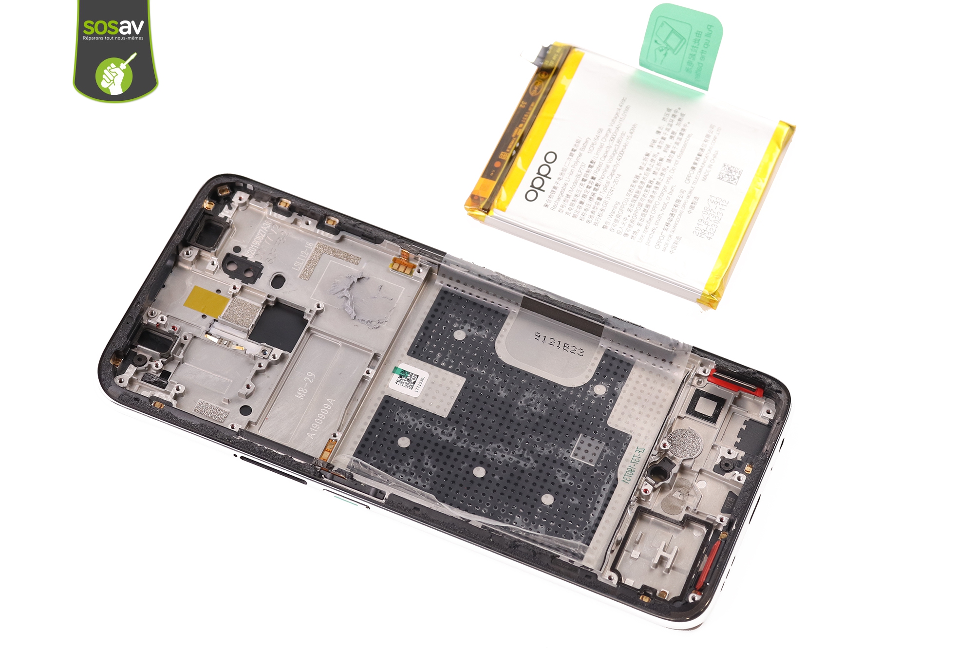

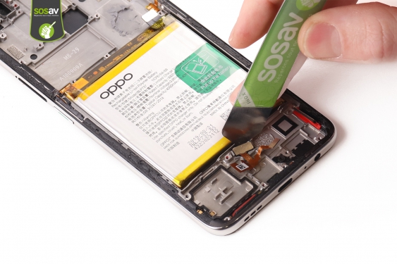

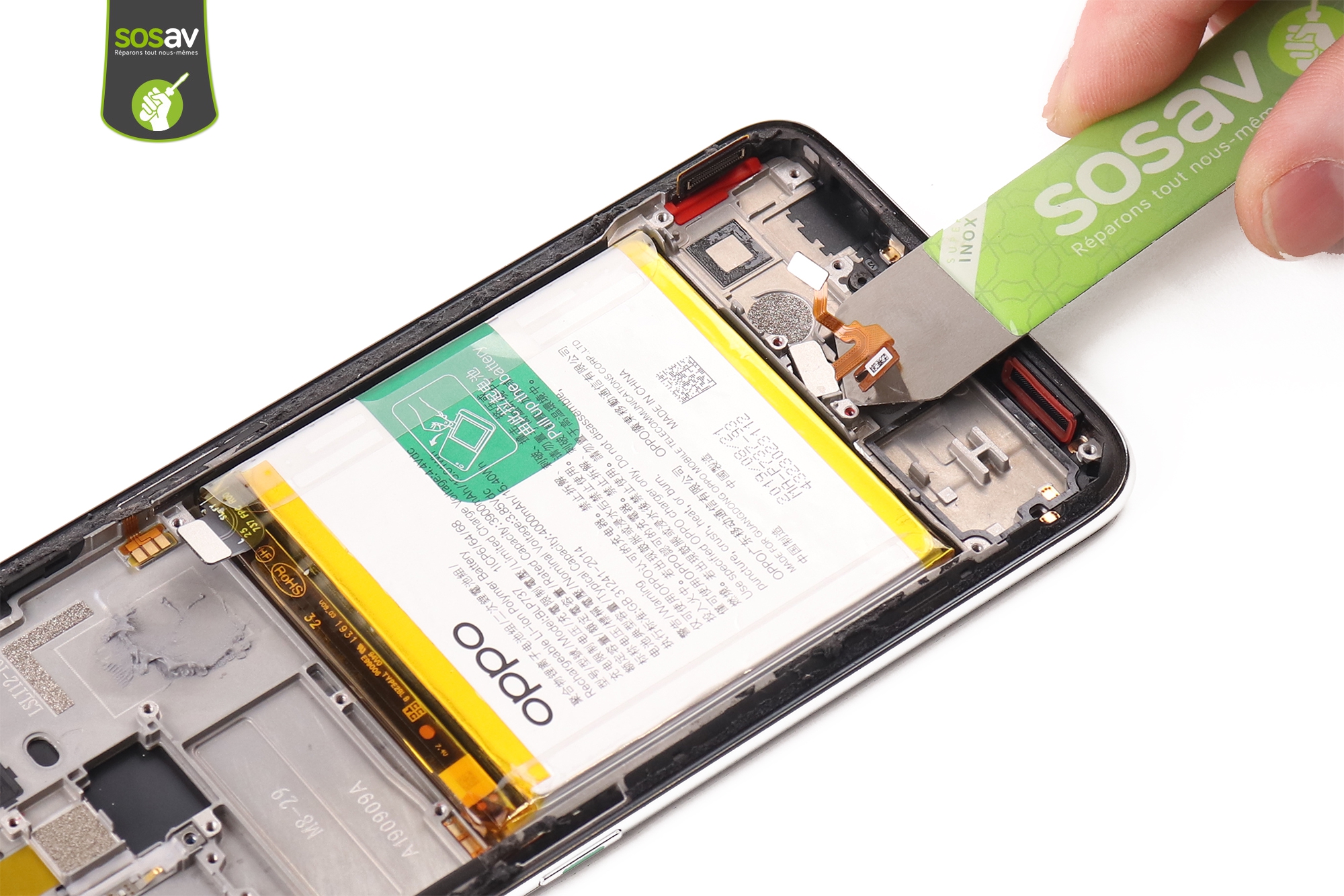

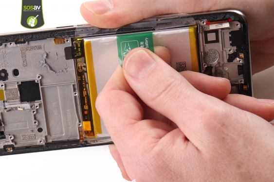

Chauffez 20 à 30 secondes la face avant opposée à la batterie pour ramollir la colle qui la retient. Attention à ne jamais chauffer la batterie directement. Tirez ensuite sur la languette verte afin de décoller doucement la batterie.Faites attention à ne pas la plier ni la percer.
Etape 27
La batterie est déposée et l'écran Oppo Reno 2Z est entièrement démonté. Suivez ce tuto gratuit pour le remplacer en cas d'écran cassé.
