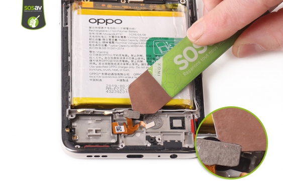

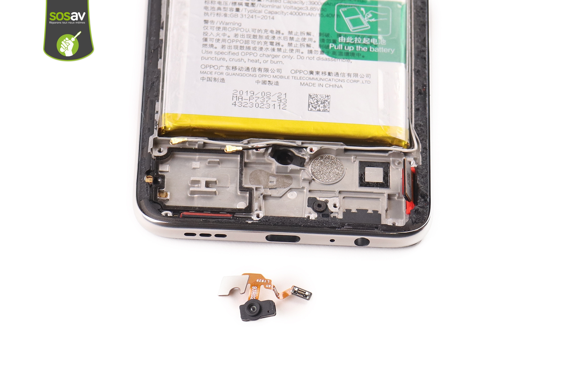

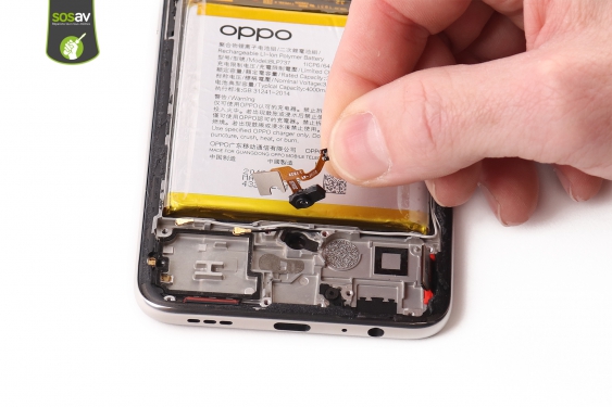

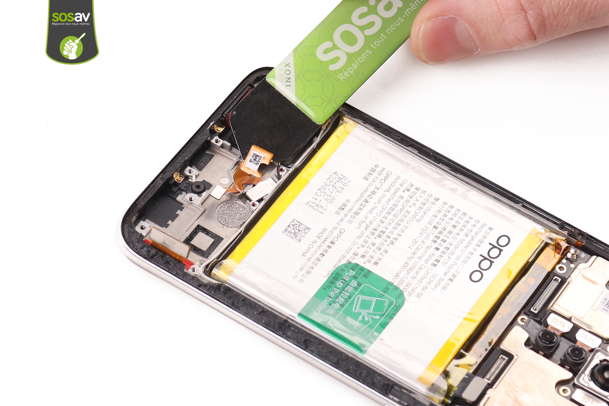

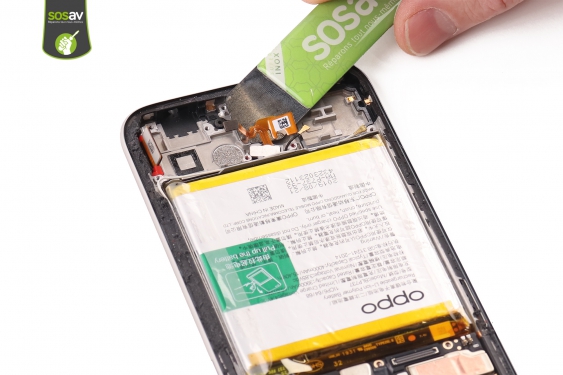

Réutilisez la iSesamo pour décoller délicatement la nappe du capteur, ainsi que que le capteur dans son ensemble.
Le capteur d'empreinte Oppo Reno 2Z est démonté. Suivez ce tuto gratuit pour le remplacer en cas de besoin.
