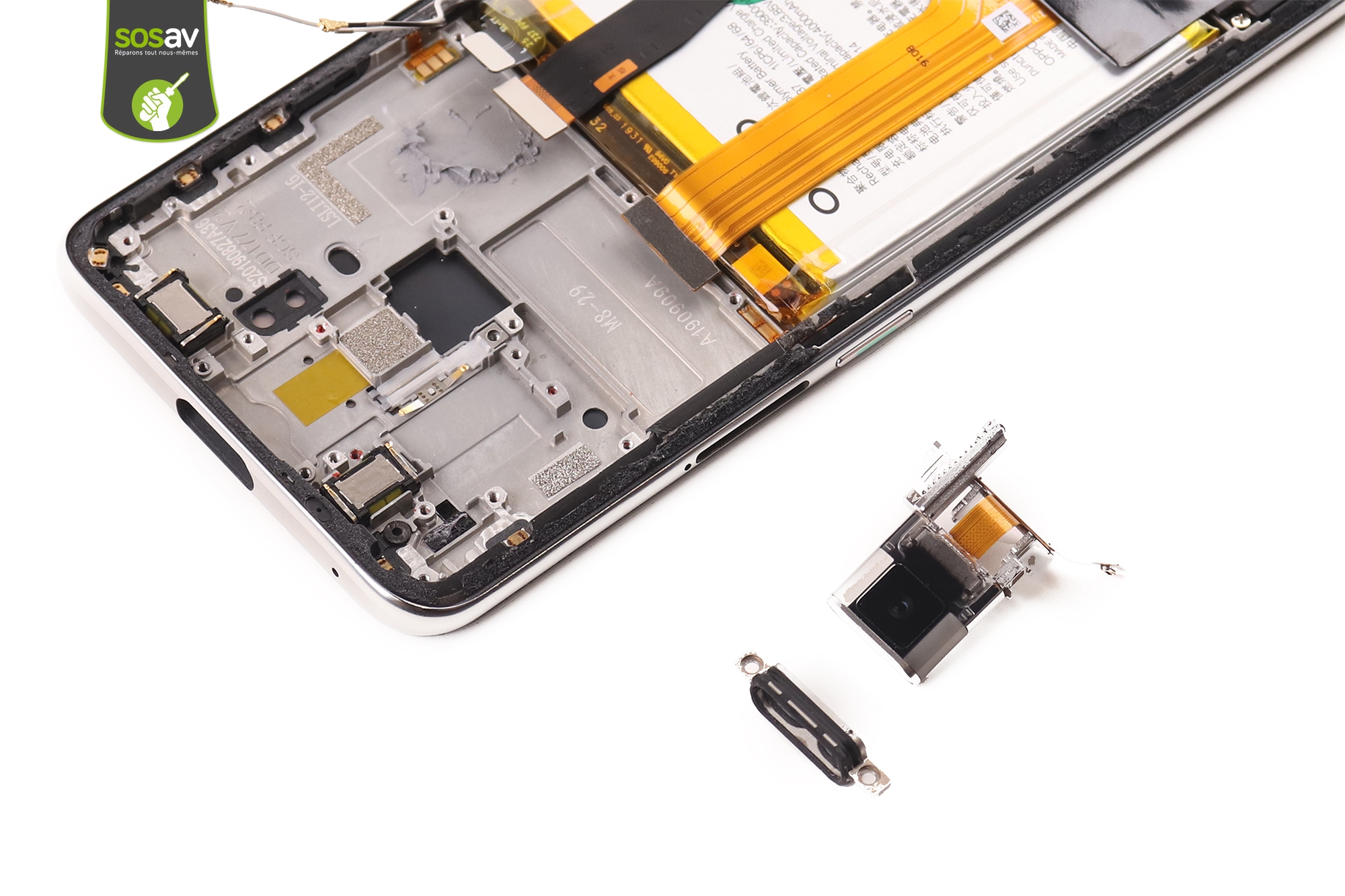

De nouveaux avec le tournevis cruciforme, dévissez les 8 vis entourées en rouge. (Photo 1)Servez-vous de la iSesamo pour détacher délicatement le mécanisme du châssis.
Le mécanisme caméra avant est déposé.
Il ne vous reste plus qu'à saisir la caméra avant à l'aide de la pince.
N'oubliez pas de séparer le cache de la caméra rétractable.La caméra avant Oppo Reno 2Z est entièrement démontée.En cas de problème avec la caméra avant, suivez ce tuto gratuit pour la remplacer facilement !
