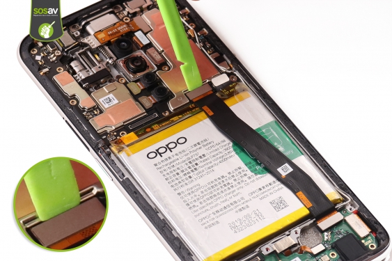

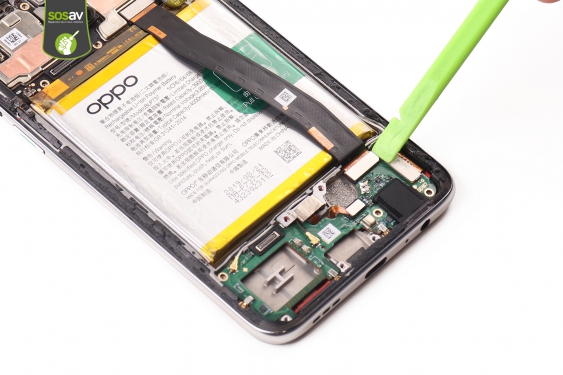

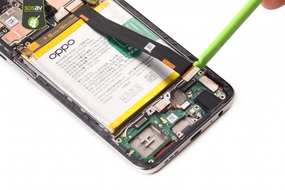

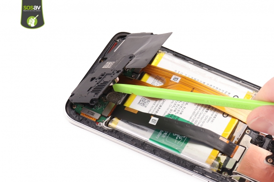

Avant de poursuivre, reprenez la spatule en nylon pour déconnecter la nappe de la batterie.

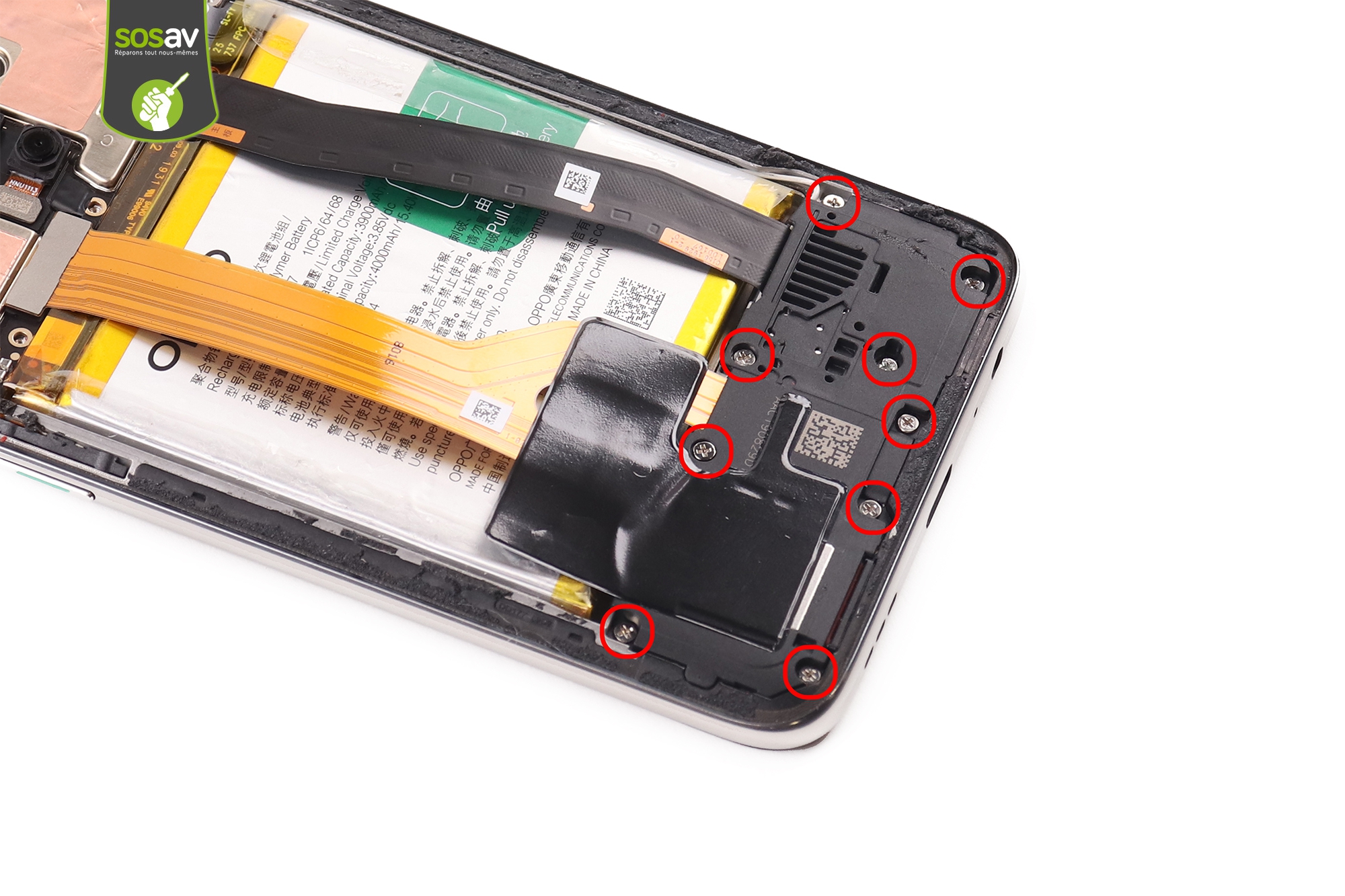

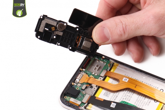

Toujours avec le tournevis cruciforme, dévissez les 9 vis entourées en rouge. (Photo 1)Sortez ensuite l'ensemble du haut-parleur externe à l'aide de la spatule en nylon.

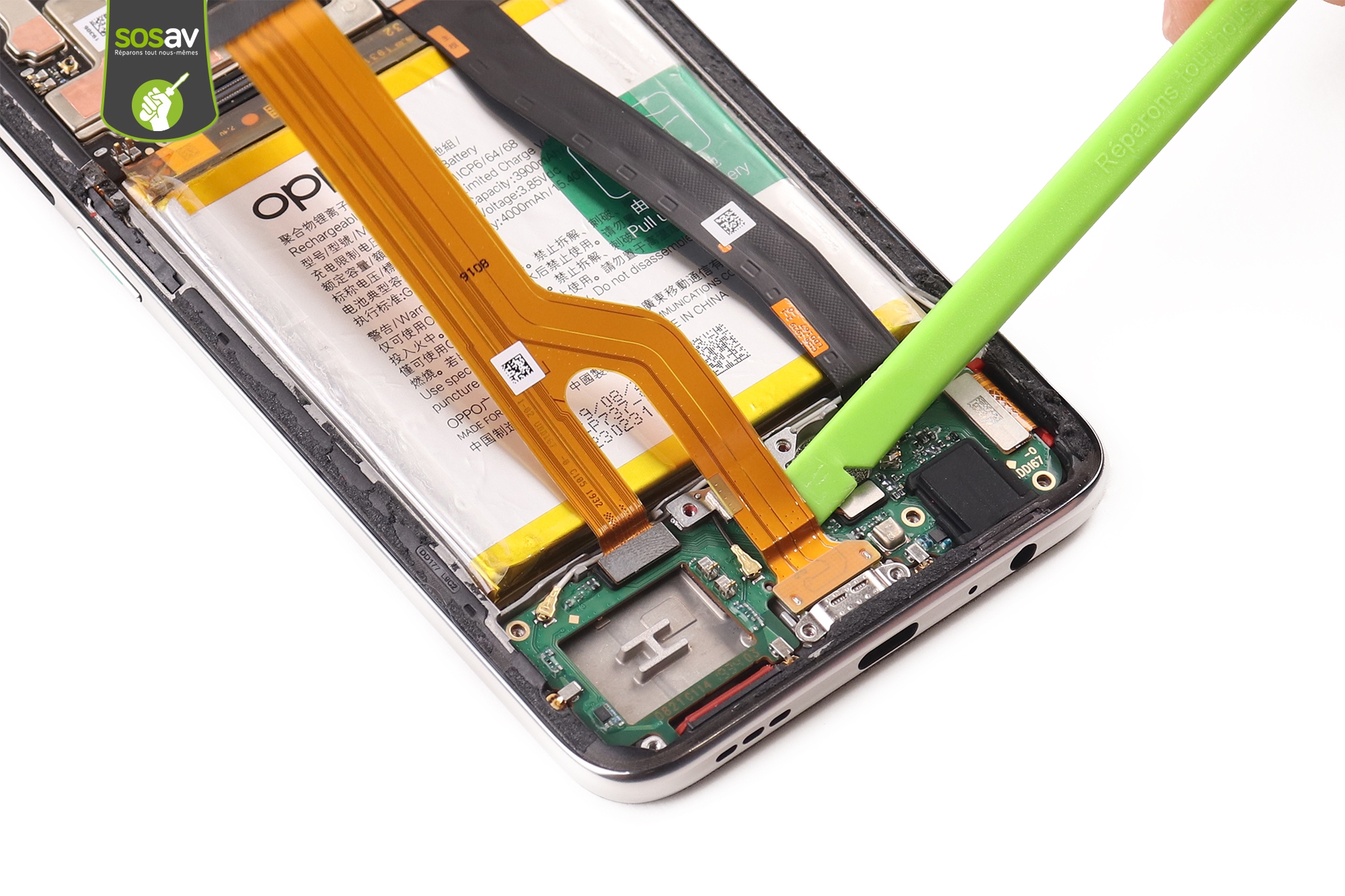

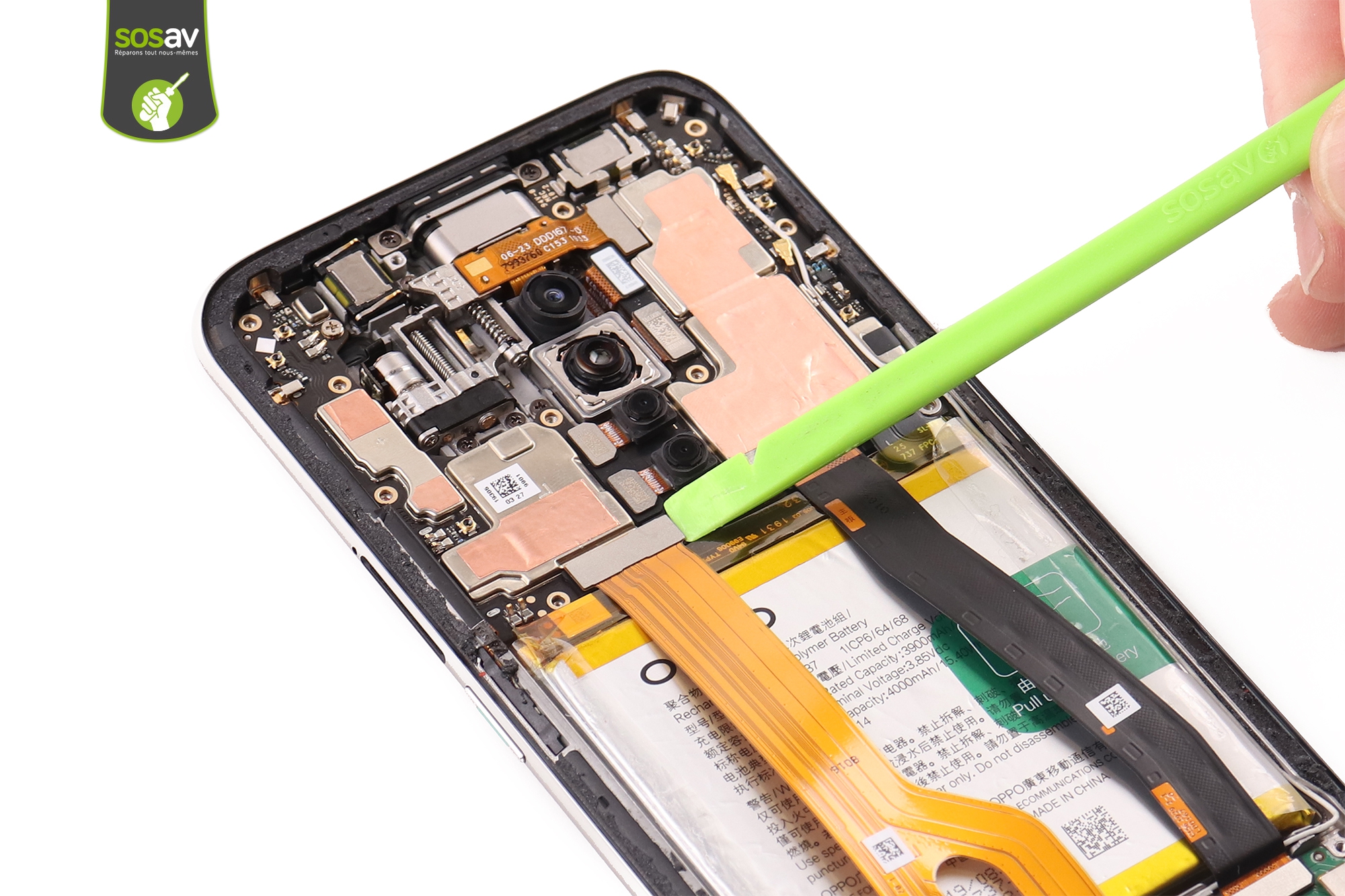

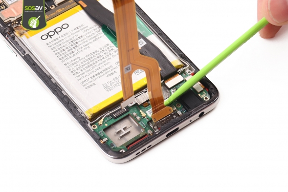

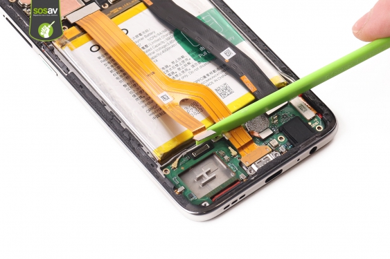

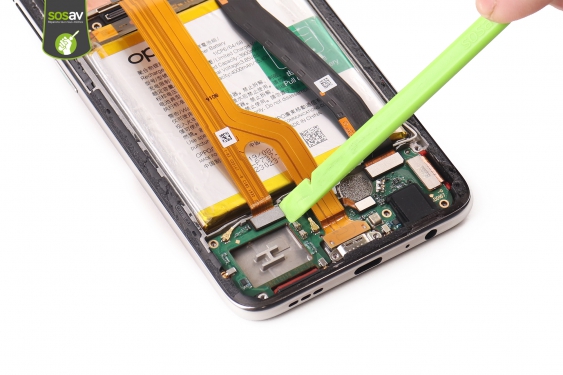

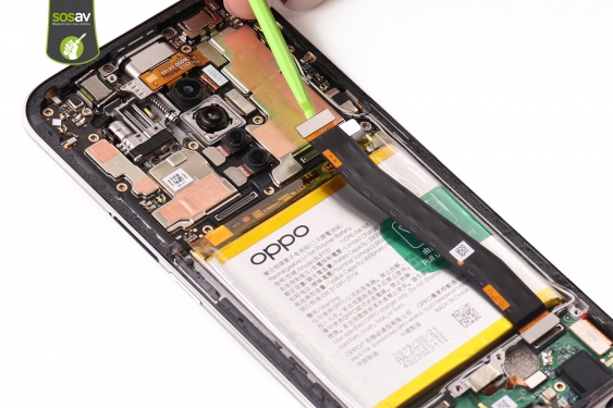

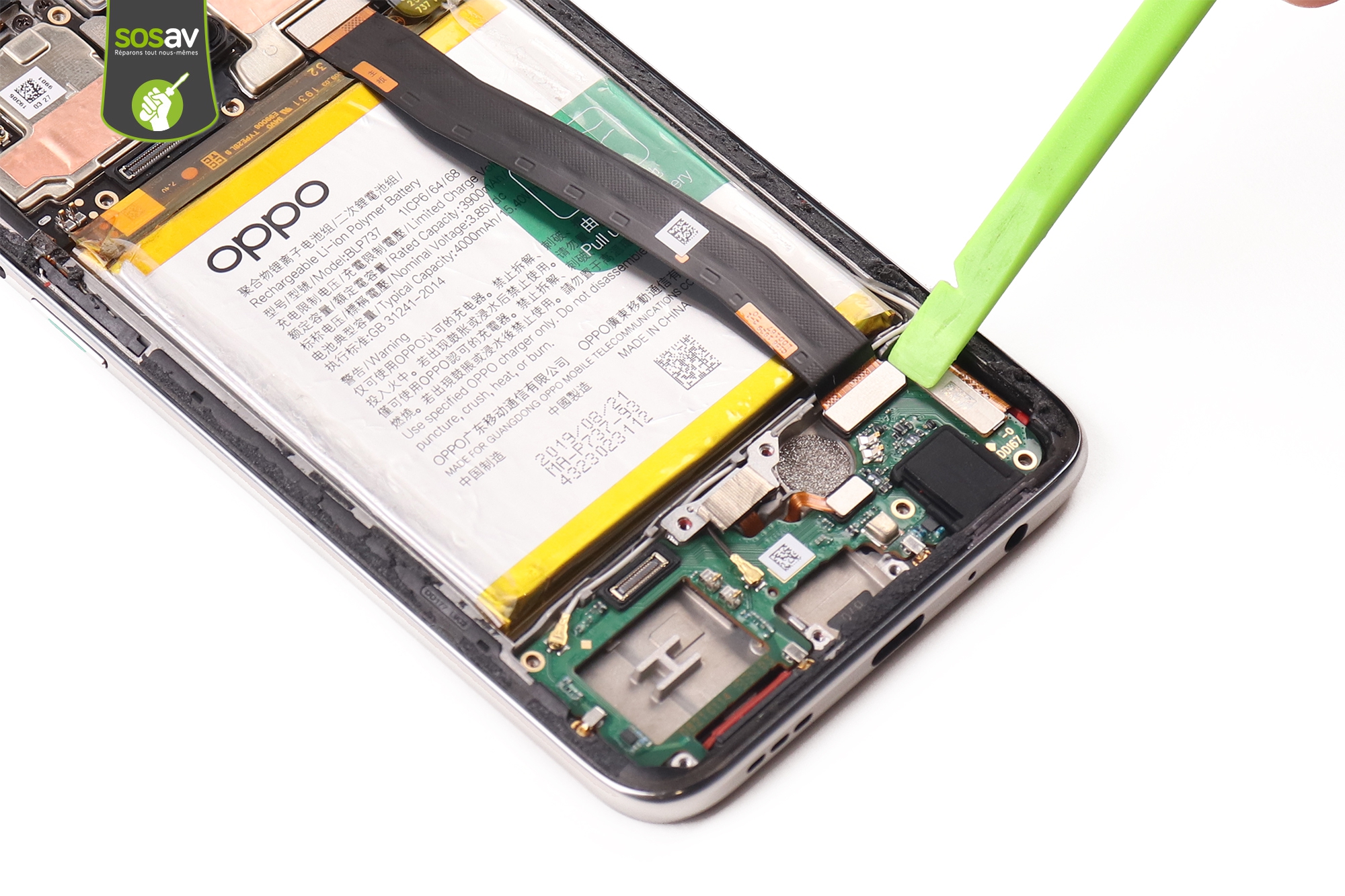

Reprenez la spatule en nylon pour débrancher la nappe côté carte mère...... Et côté connecteur de charge.
Il ne reste plus qu'à déloger délicatement le connecteur de charge de son emplacement.
Le connecteur de charge est démonté.

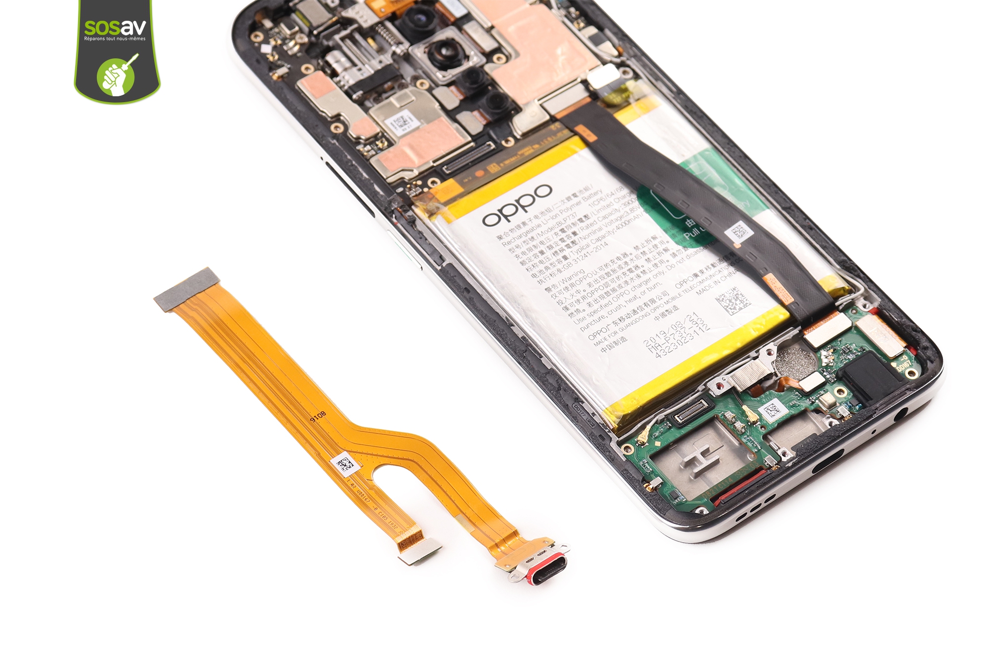

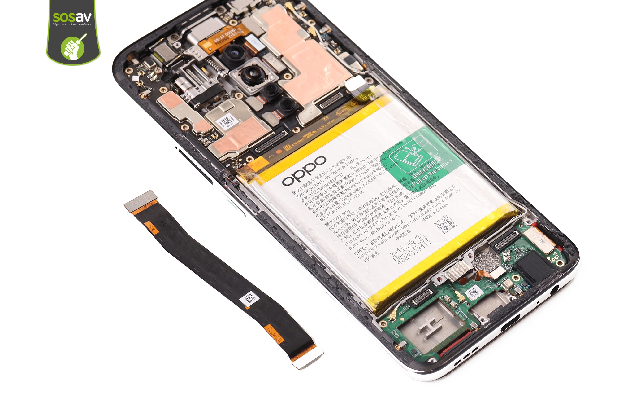

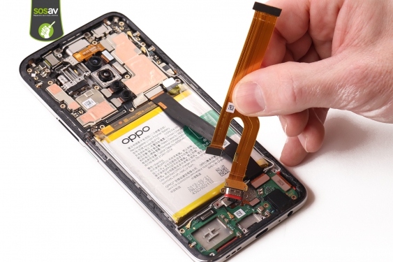

Débranchez et retirez la nappe de liaison.
La nappe de liaison est déposée.

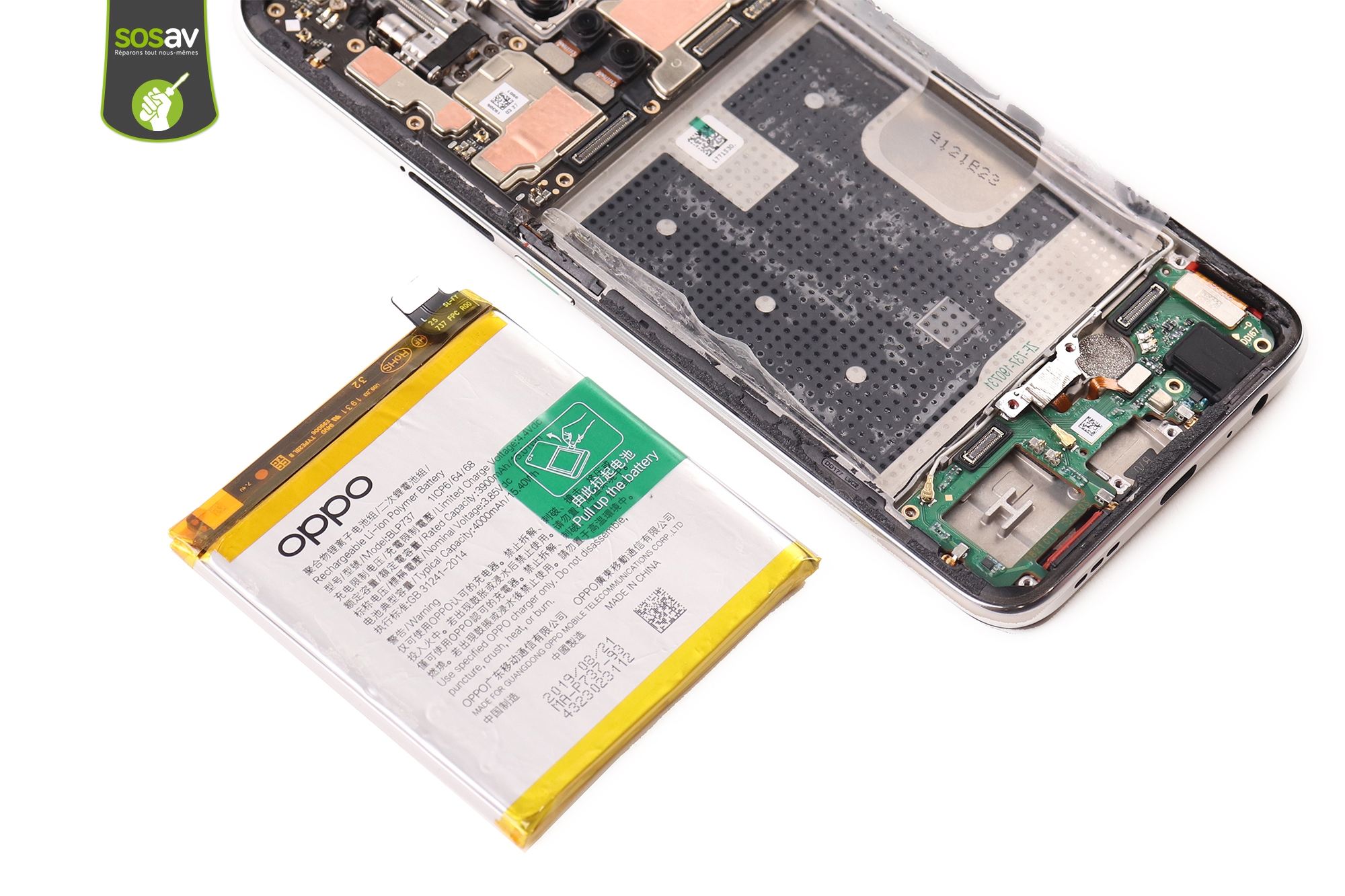

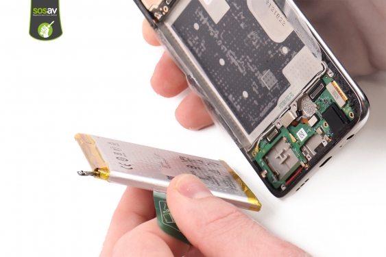

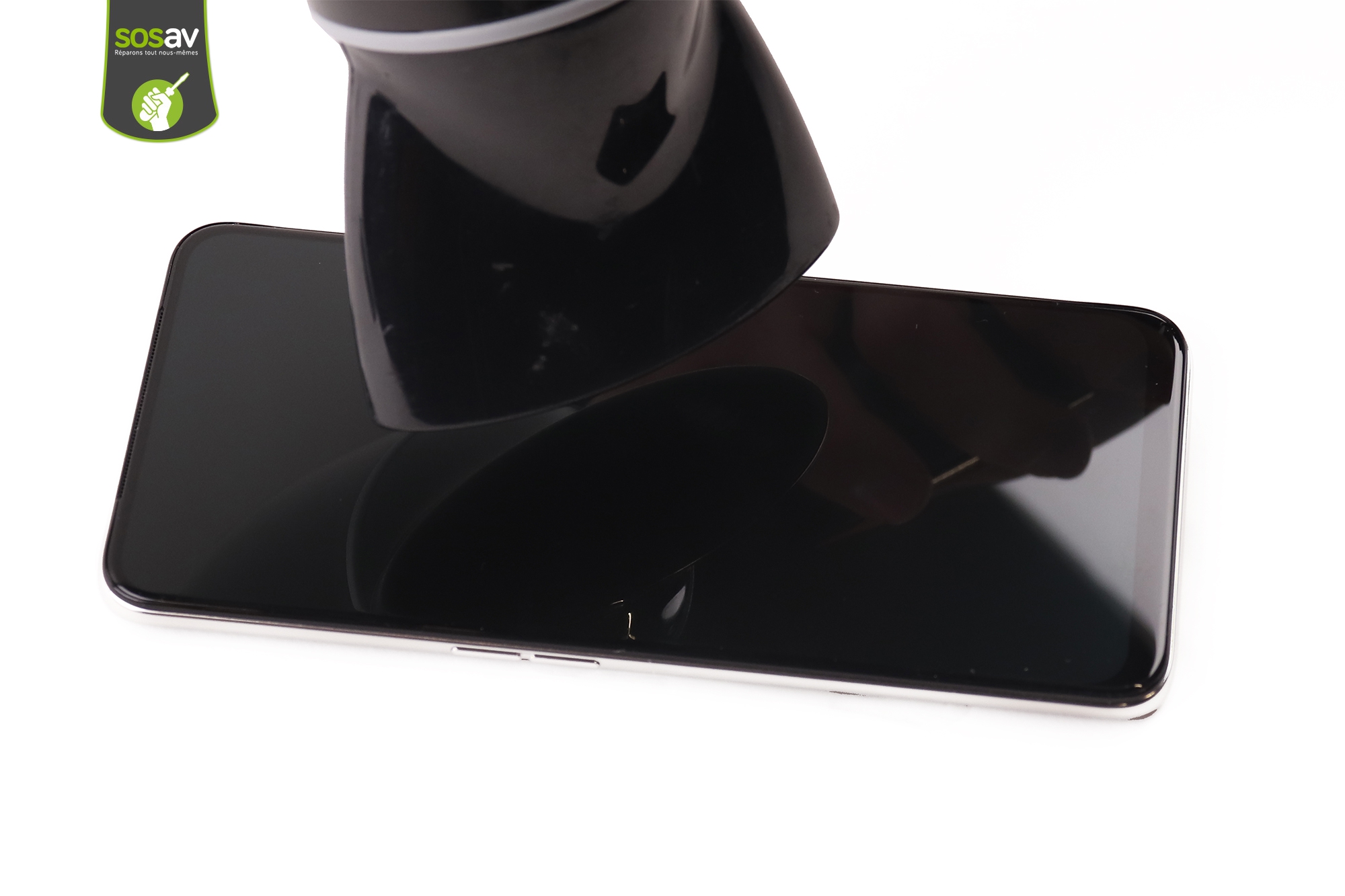

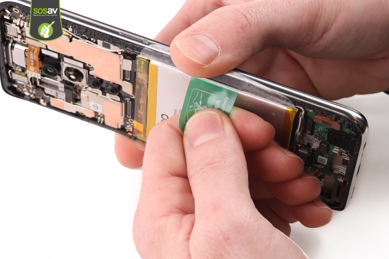

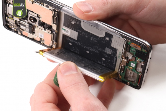

Chauffez 20 à 30 secondes la face avant opposée à la batterie pour ramollir la colle qui retient la batterie. Ne chauffez jamais directement la batterie ! Tirez ensuite sur la languette verte afin de décoller la batterie. Attention à ne pas plier ni percer la batterie.
La batterie Oppo Reno 2Z est déposée.En cas de batterie HS, suivez ce tuto gratuit pour la remplacer facilement.
