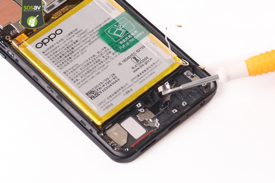

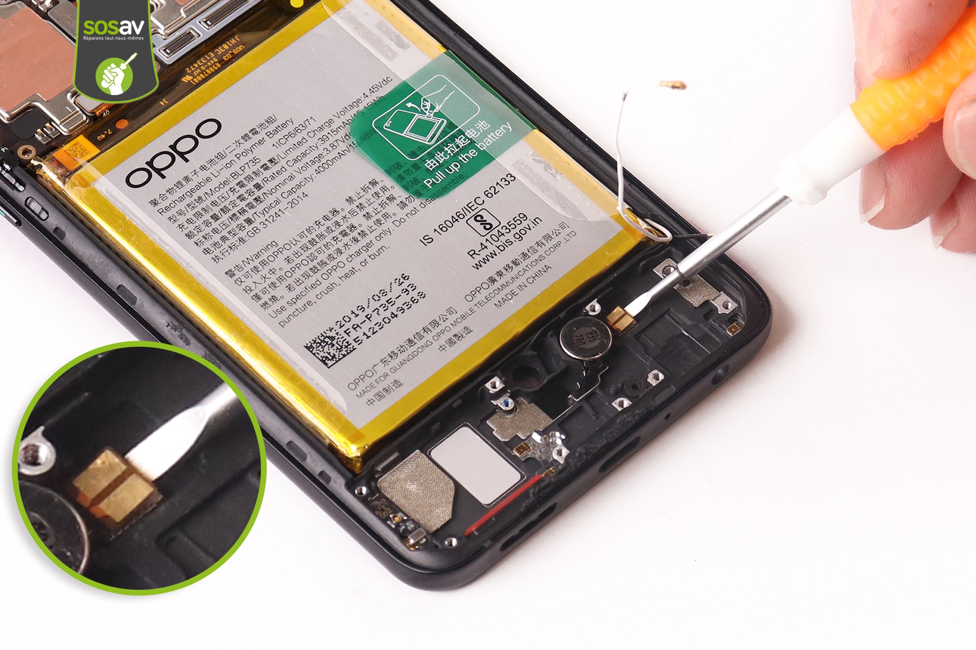

Introduisez le tournevis sous la nappe du vibreur pour déconnecter le vibreur.
Etape 24

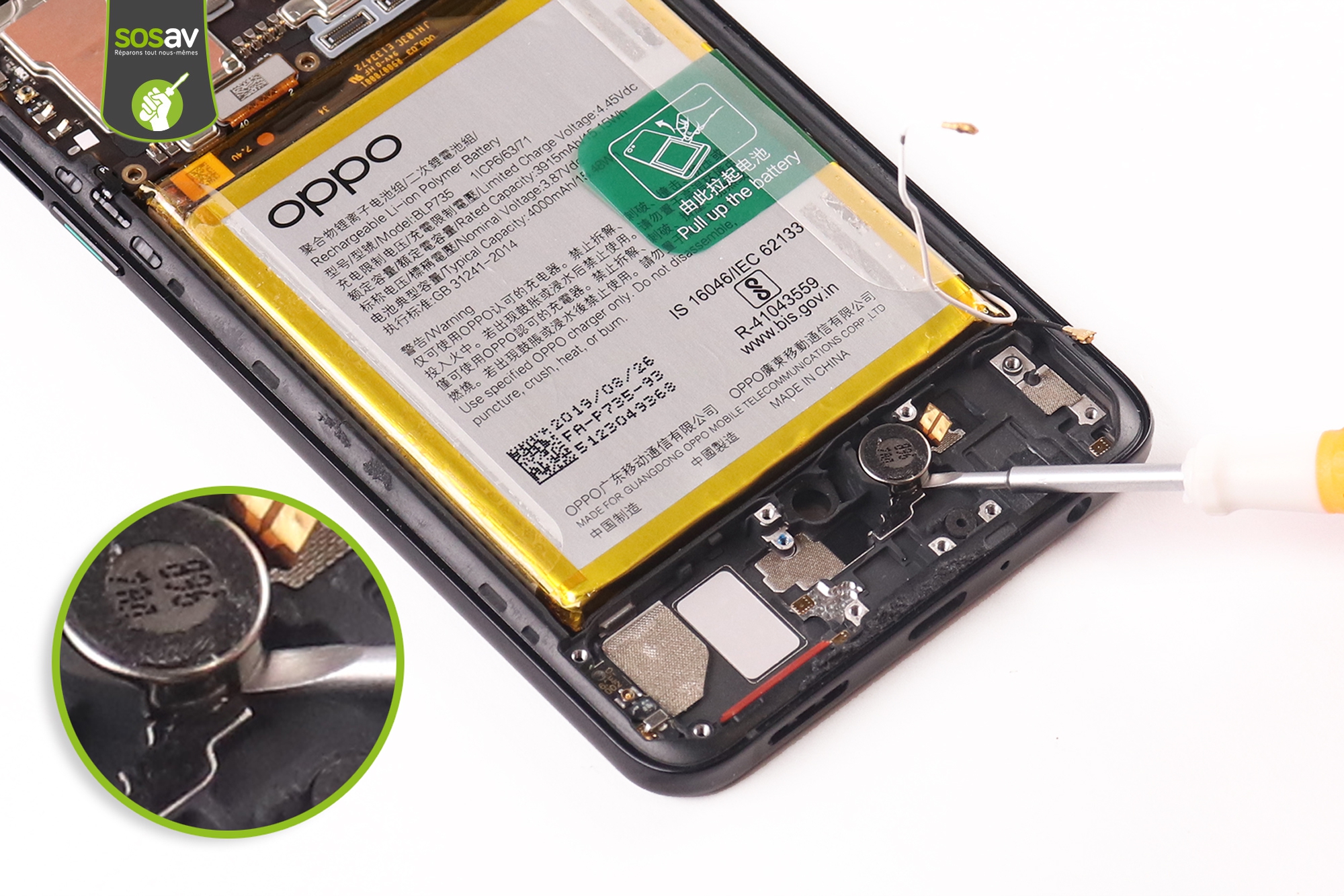

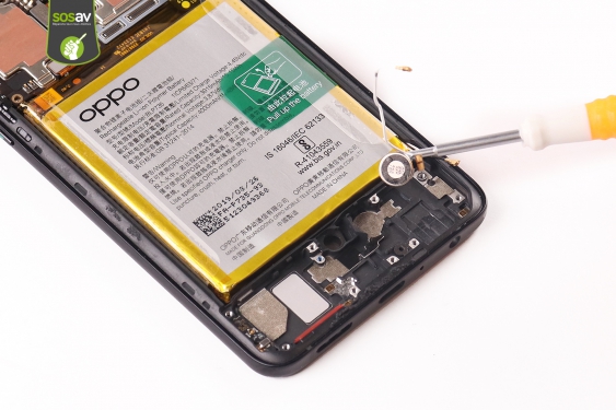

Commencez à extraire le vibreur en faisant levier.
Etape 25

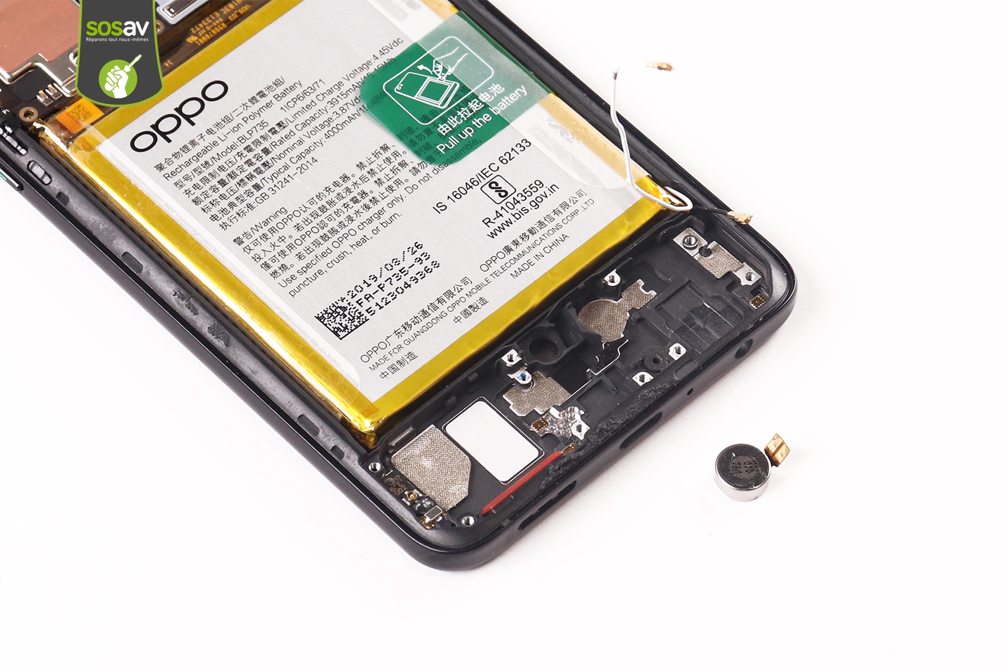

Félicitation ! Votre vibreur Oppo Reno 2 est démonté. Vous pouvez maintenant le remplacer !
