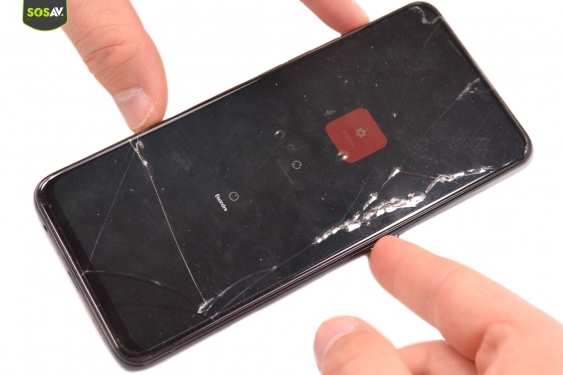

Vous avez un écran noir sur votre Oppo A94 5G ? Vous ne voyez qu'une partie de votre écran, ce qui empêche une utilisation optimal de votre smartphone ? Le tactile ne fonctionne pas ou partiellement ce qui vous embête lorsque vous utilisez votre téléphone ? Ne perdez plus de temps et lancez-vous dans ce projet grâce à SOSav ! Nos techniciens ont réalisé ce guide de réparation illustré et commenté afin de vous accompagner tout au long de la manoeuvre. Chaque étape est détaillée pour vous expliquer comment remplacer l'écran seul sans châssis de votre Oppo A94 5G vous-même en quelques minutes et à moindre frais.

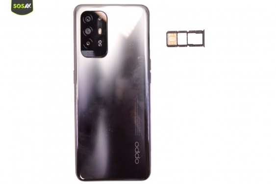

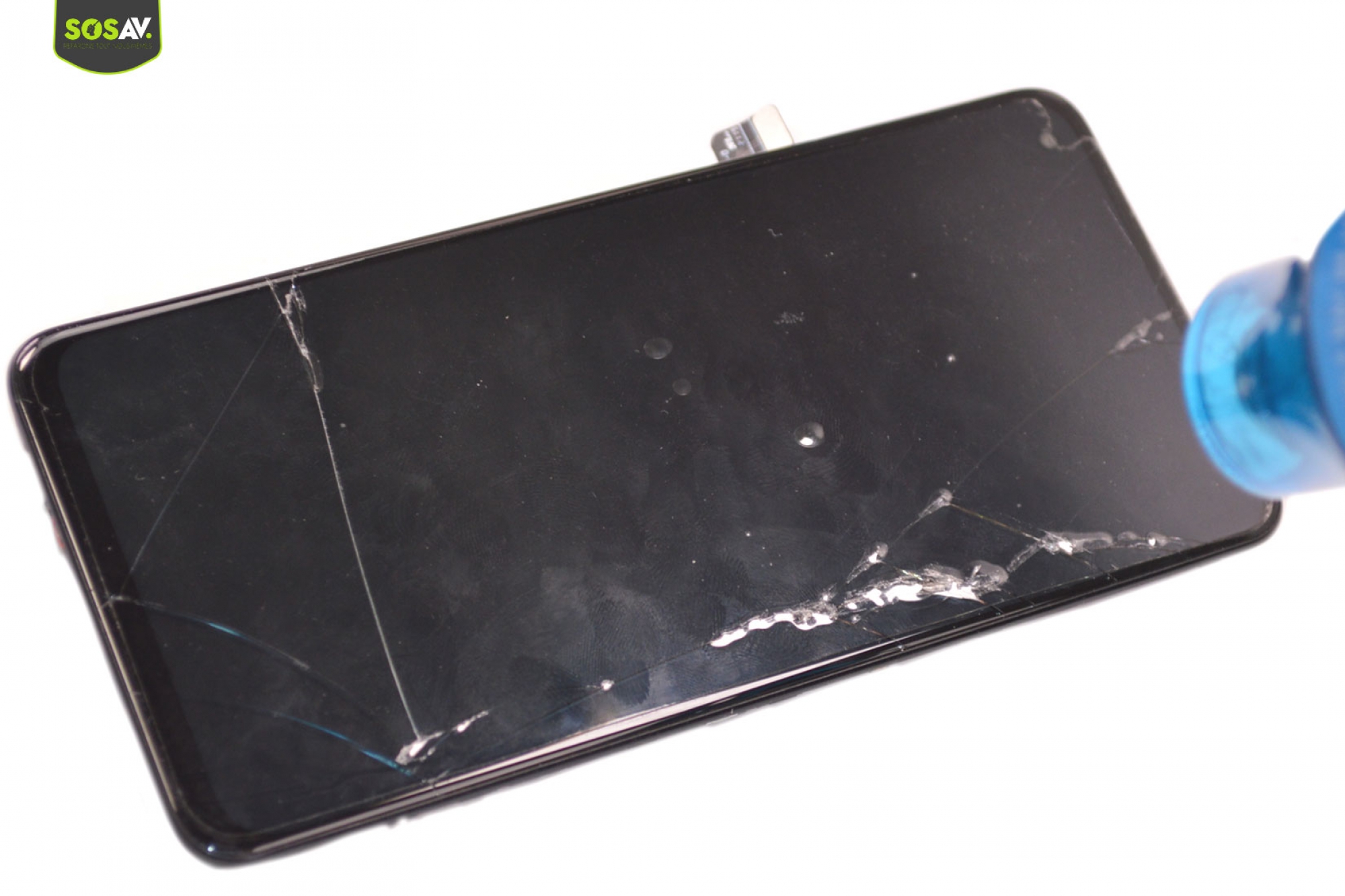

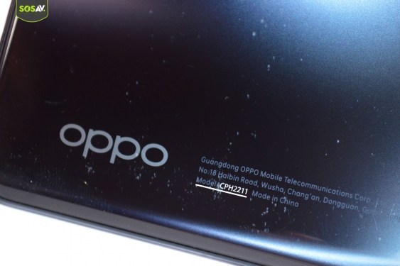

Avant de vous lancer dans la réparation de votre smartphone, il faut vous assurer de posséder le bon téléphone afin de suivre le bon tutoriel. Pour cela, regardez sur la vitre arrière de votre téléphone, si vous avez l'inscription "CPH2211", vous possédez bien un Oppo A94 5G.

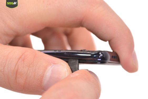

Maintenant que vous suivez le bon tutoriel, éteignez votre smartphone en appuyant sur le bouton power puis en cliquant sur "éteindre".

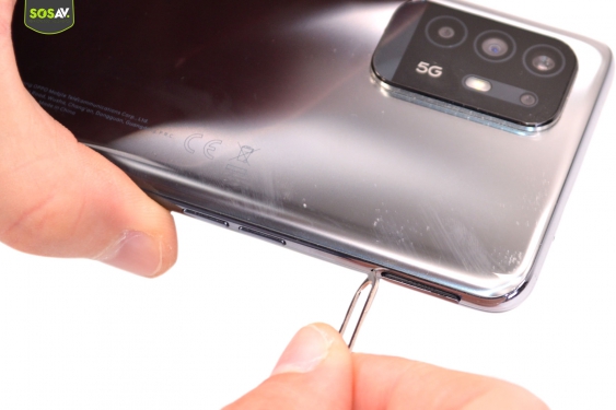

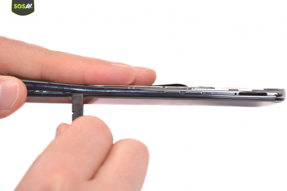

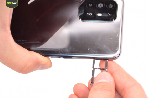

Il ne vous reste plus qu'à sortir le tiroir sim à l'aide de l'outil sim.

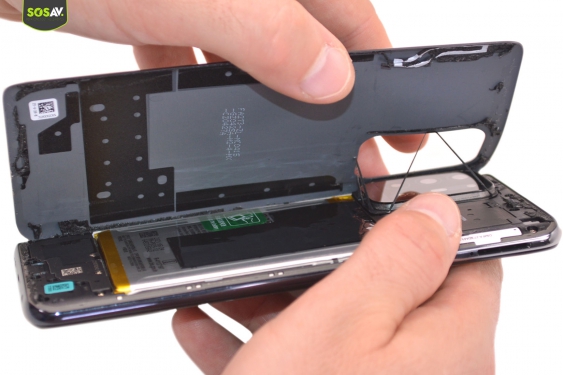

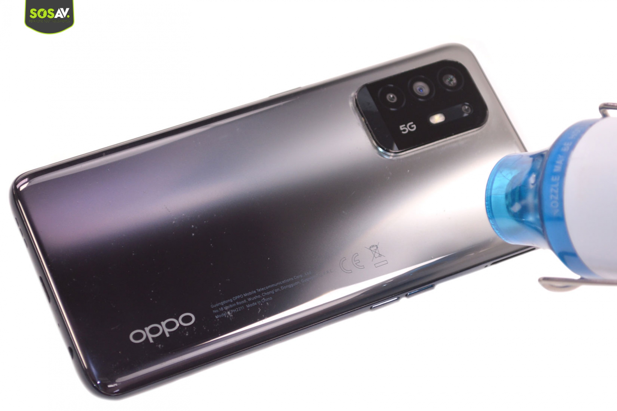

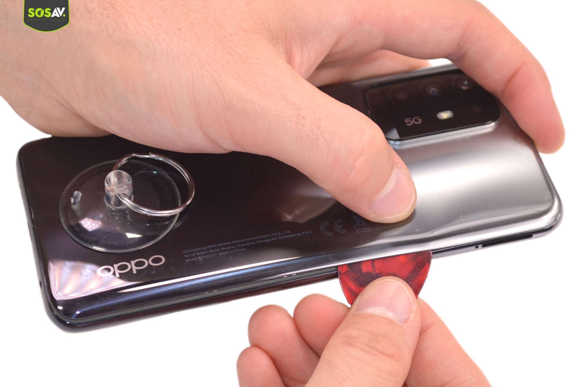

Commencez par chauffer la vitre arrière à l'aide de votre décapeur thermique ou votre sèche-cheveux durant 20 à 30 secondes afin de ramollir le sticker de celle-ci.

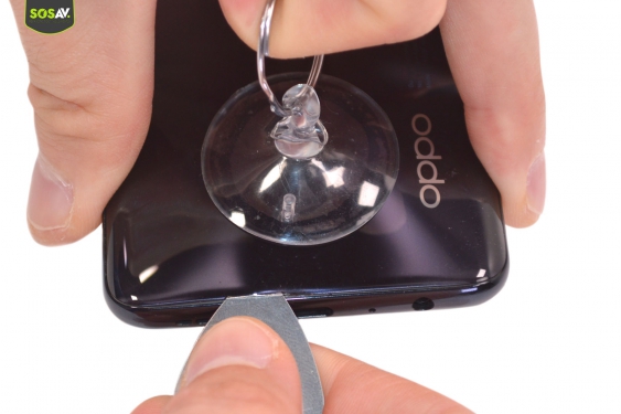

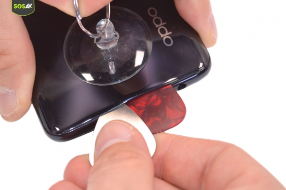

Appliquez la ventouse en bas de la vitre arrière, puis tout en tirant dessus insérez le médiator en métal troué entre la vitre arrière et le châssis intermédiaire afin de créer un point d'insertion.
Une fois l'interstice créé, remplacez le médiator en métal par ceux en plastiques.
Il ne vous restera plus qu'à faire le tour du téléphone pour décoller la vitre arrière du châssis intermédiaire.
Faites attention sur le contour de la lentille, il y a un sticker, pensez bien à rechauffer si la vitre arrière résiste un peu.

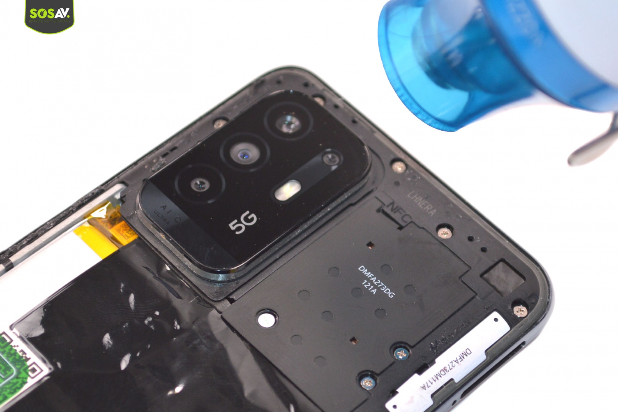

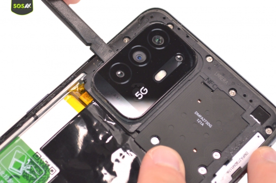

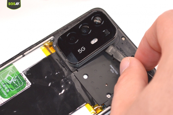

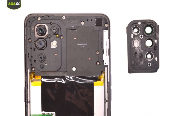

Chauffez légèrement les lentilles des caméras arrière afin de ramollir le sticker.
Il ne vous restera plus qu'à retirer le bloc lentille à l'aide du levier en nylon.

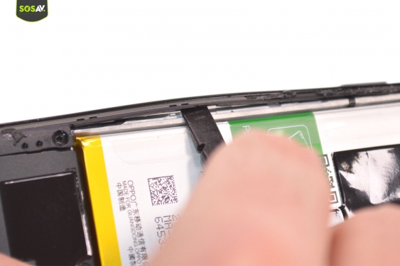

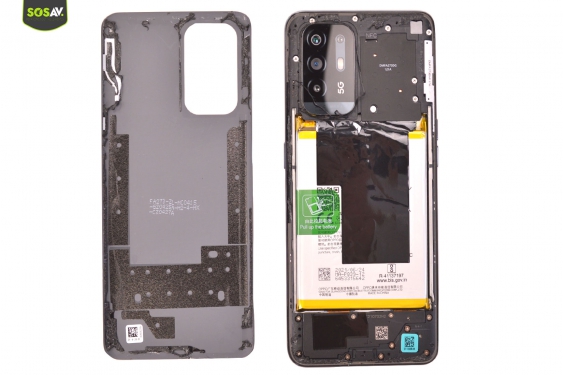

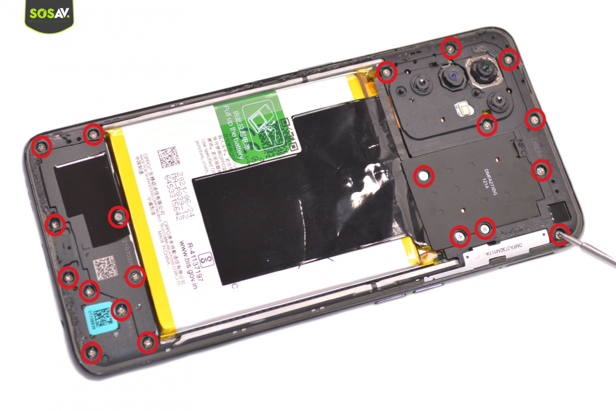

Munissez-vous du tournevis cruciforme pour dévisser les 20 vis du châssis intermédiaire.
Avec le levier en nylon, commencez par déclipser le châssis en passant par l'intérieur, entre le châssis intermédiaire et le châssis de l'écran.
Il ne vous restera plus qu'à faire le tour du châssis afin de l'enlever complètement du téléphone.

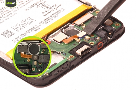

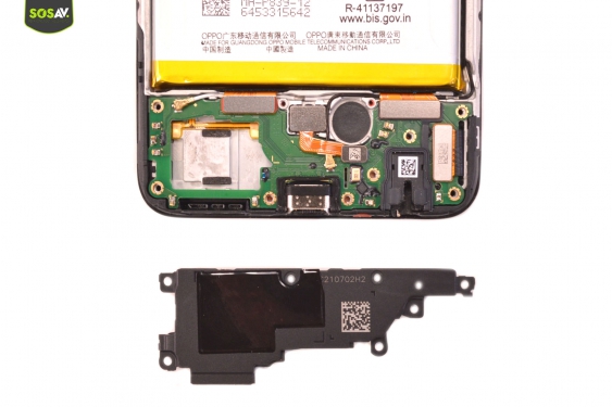

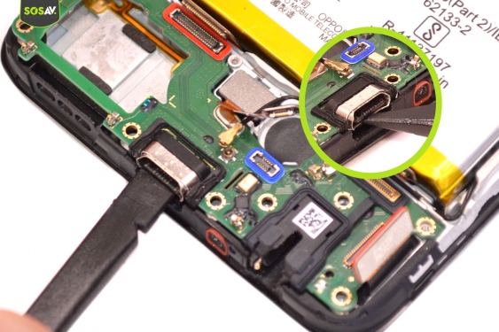

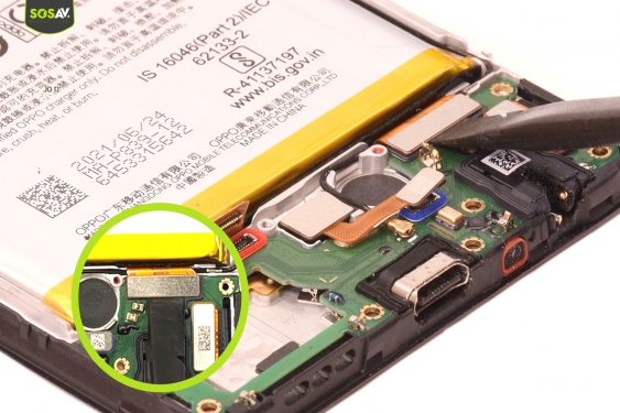

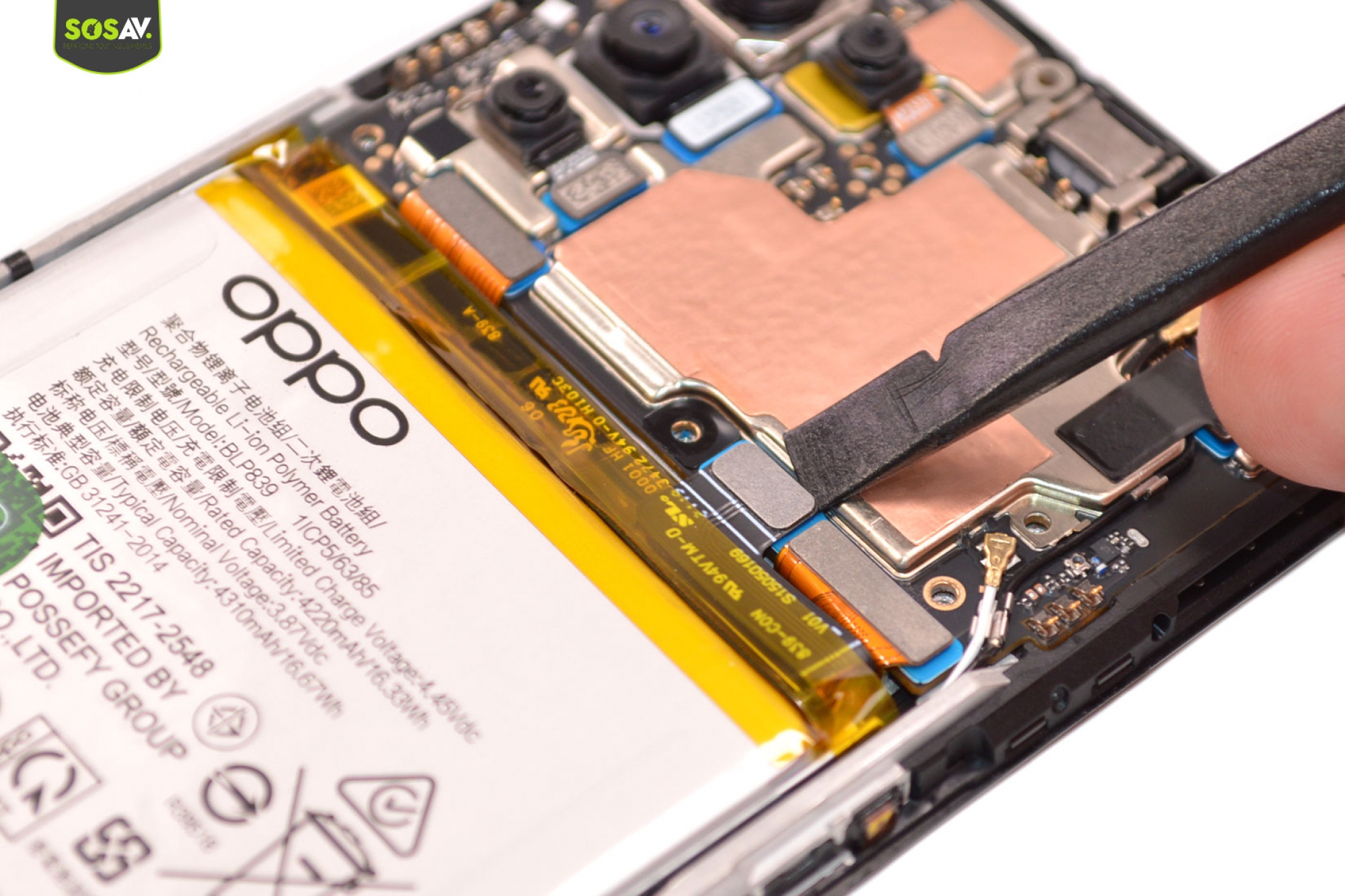

Toujours avec le spudger, déconnectez la nappe de la batterie.

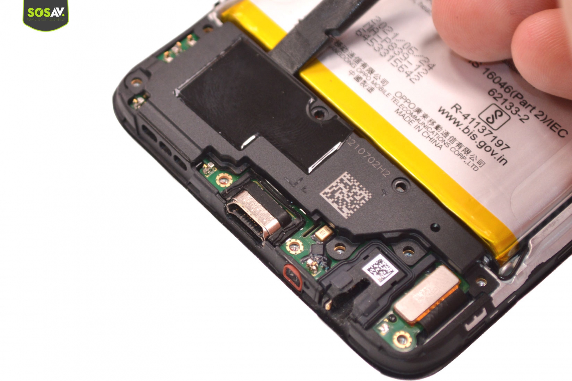

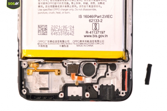

Avec le levier en nylon, sortez le haut-parleur externe du châssis.

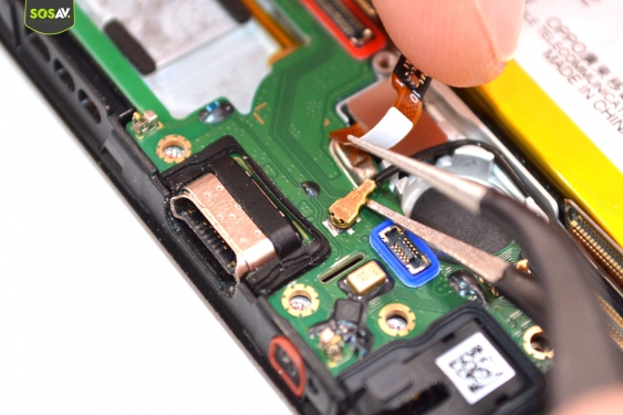

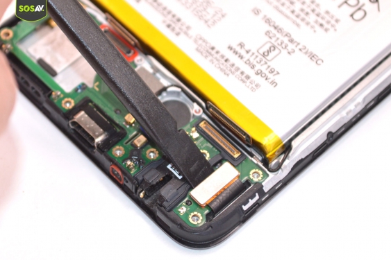

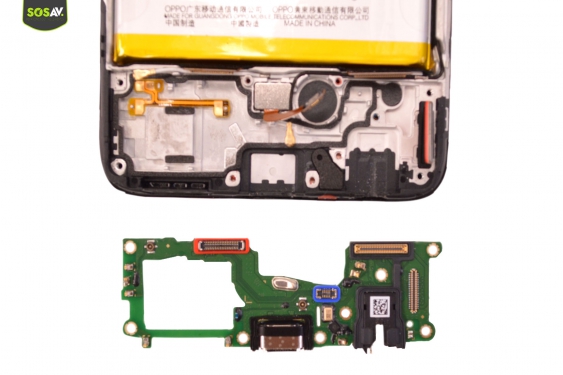

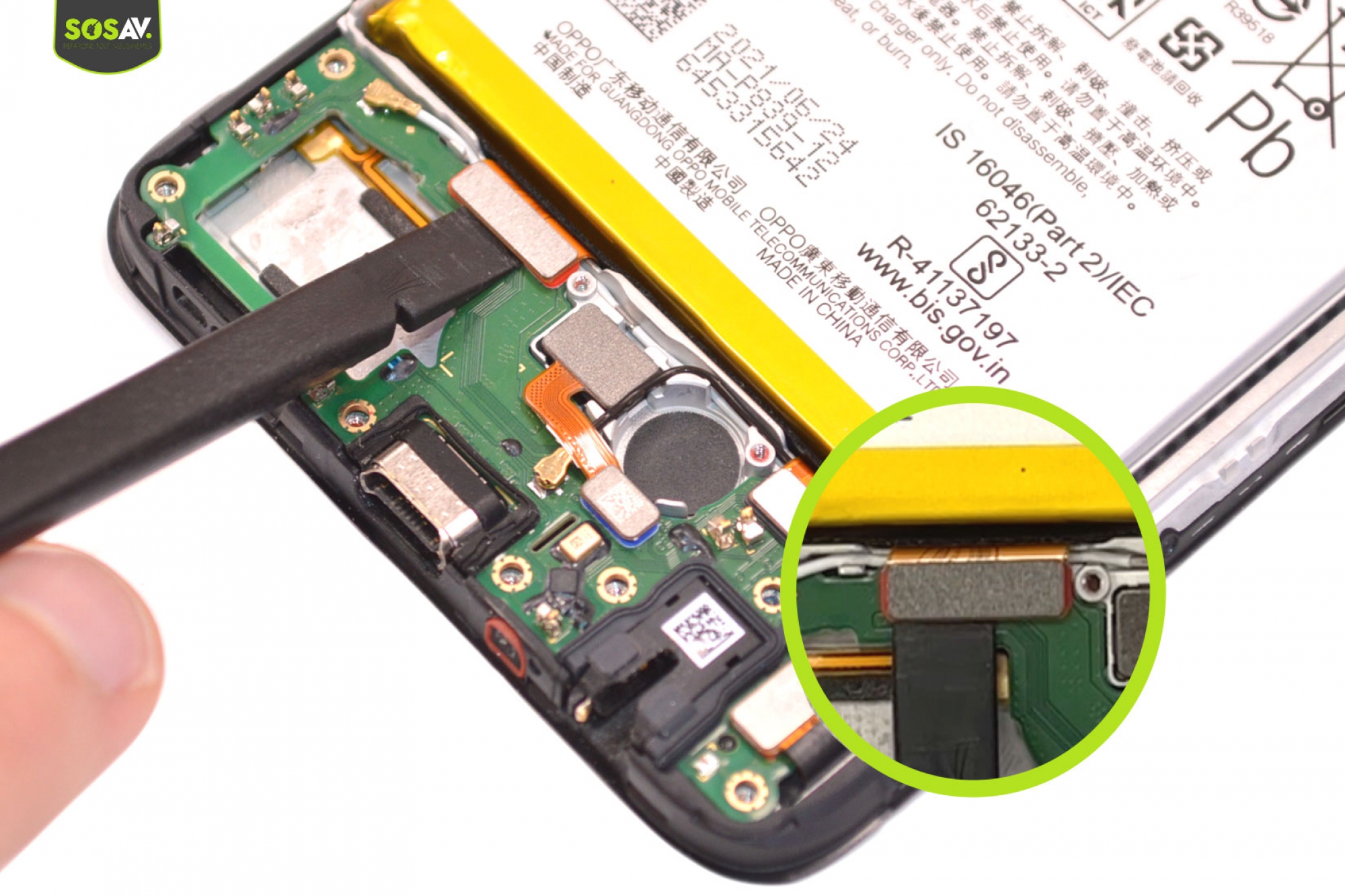

Commencez par déconnecter la nappe d'interconnexion de gauche, puis le lecteur d'empreintes digitales, la seconde nappe d'interconnexion de droite et pour finir la nappe de l'écran.

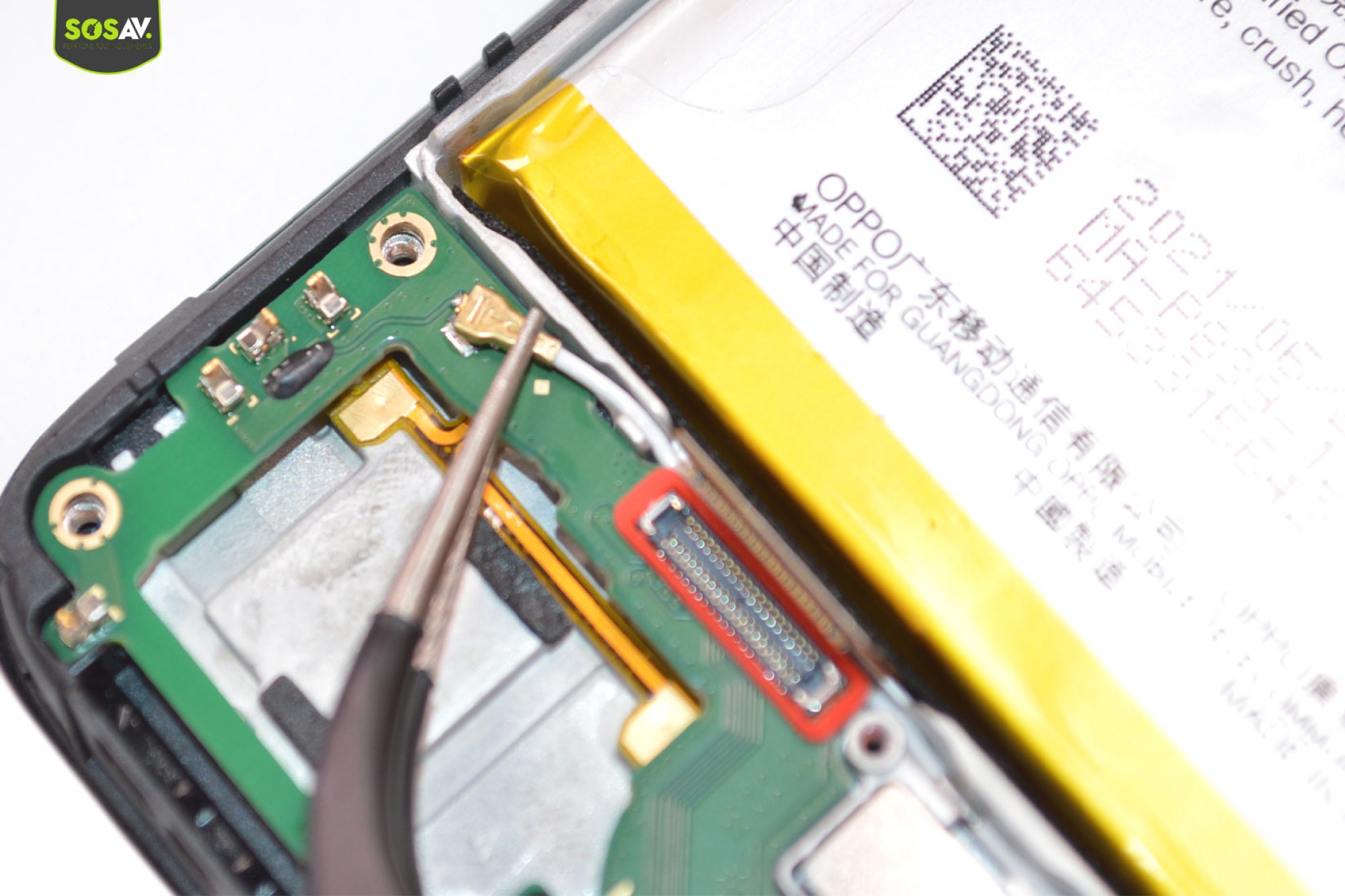

Avec la pincette en métal, déconnectez les câbles coaxiaux, commencez par le blanc et ensuite le noir.

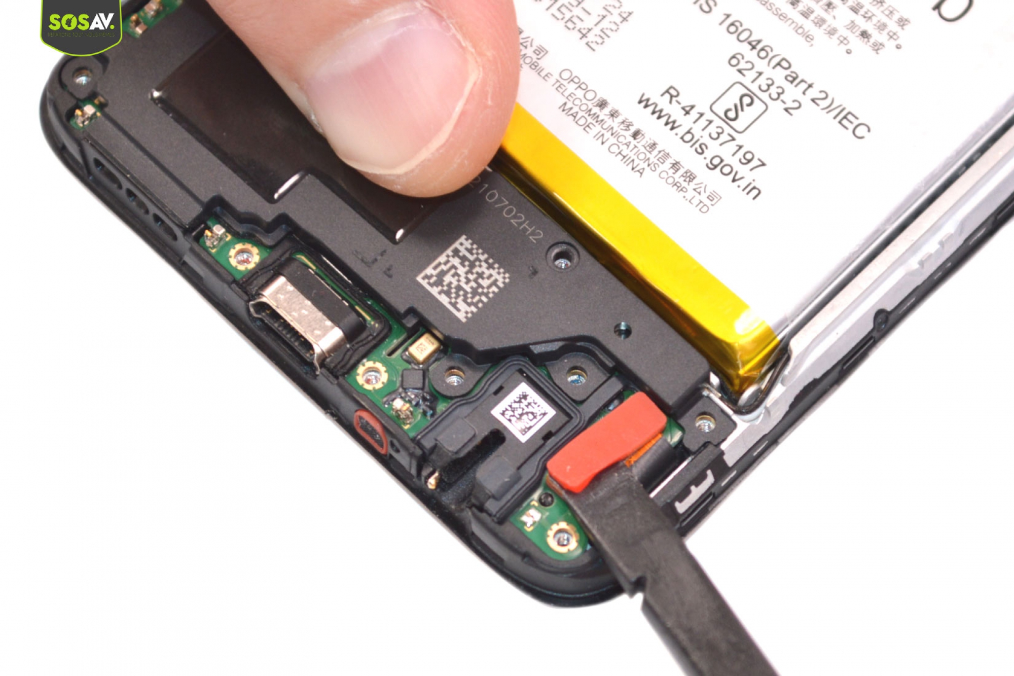

Il ne vous restera plus qu'à sortir le connecteur de charge avec le levier.

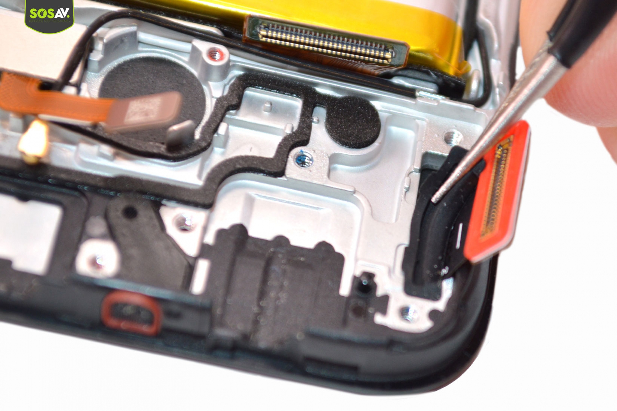

Avec la pincette en métal, ôtez le caoutchouc qui bloque la nappe dans le châssis.

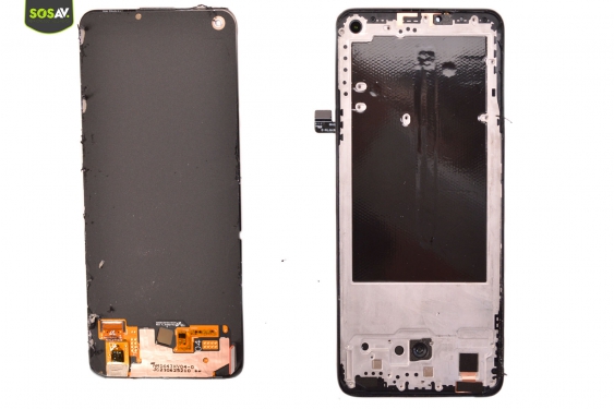

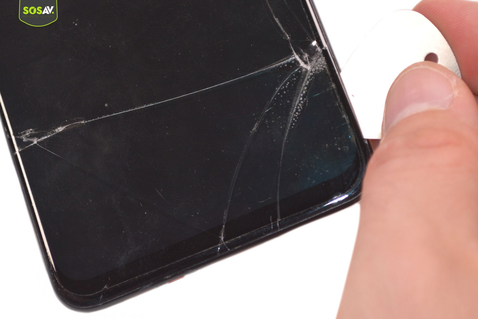

Chauffez l'écran durant 20 à 30 secondes avec un sèche-cheveux ou un décapeur thermique pour ramollir le sticker ou la colle de celui-ci.
Créez un point d'insertion à l'aide du médiator en métal, l'idéale et de passer sous le LCD puis de glisser la carte en PVC sous la protection en métal au dos du LCD.

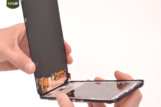

Faites le tour du téléphone avec la carte pour décoller l'écran du châssis.
Une fois l'écran décollé, passez la nappe au travers du châssis.
N'oubliez pas de récupérer le caoutchouc rouge pour le remettre sur le dessus de la nappe du nouvel écran.
