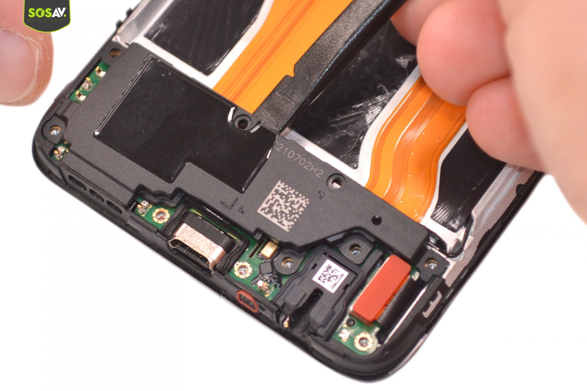

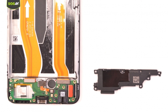

Vous pouvez extraire le haut-parleur externe du téléphone.

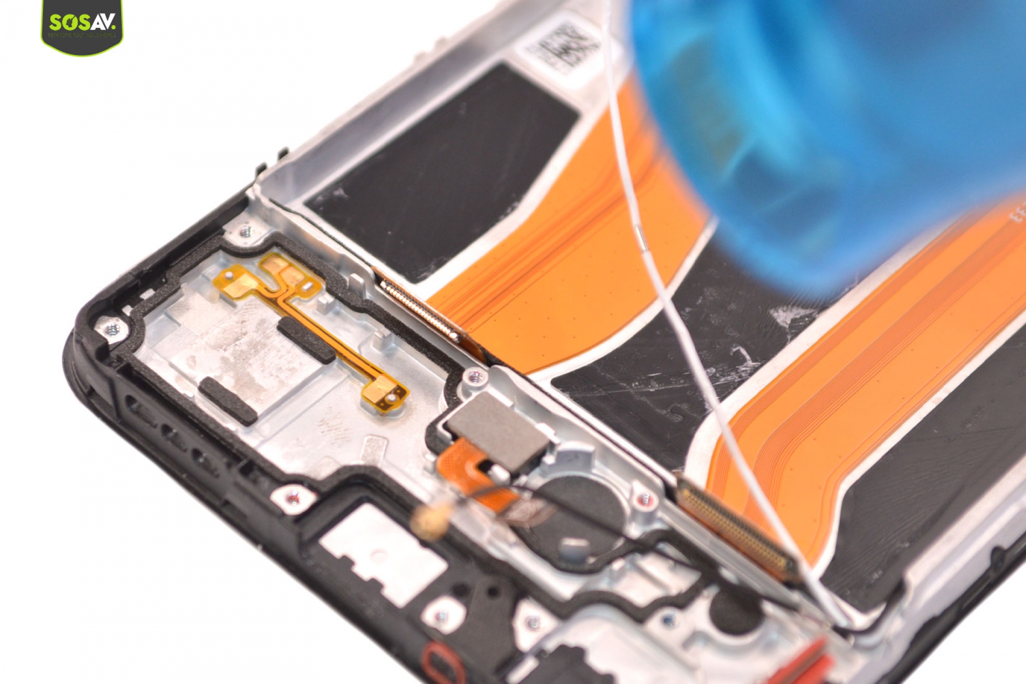

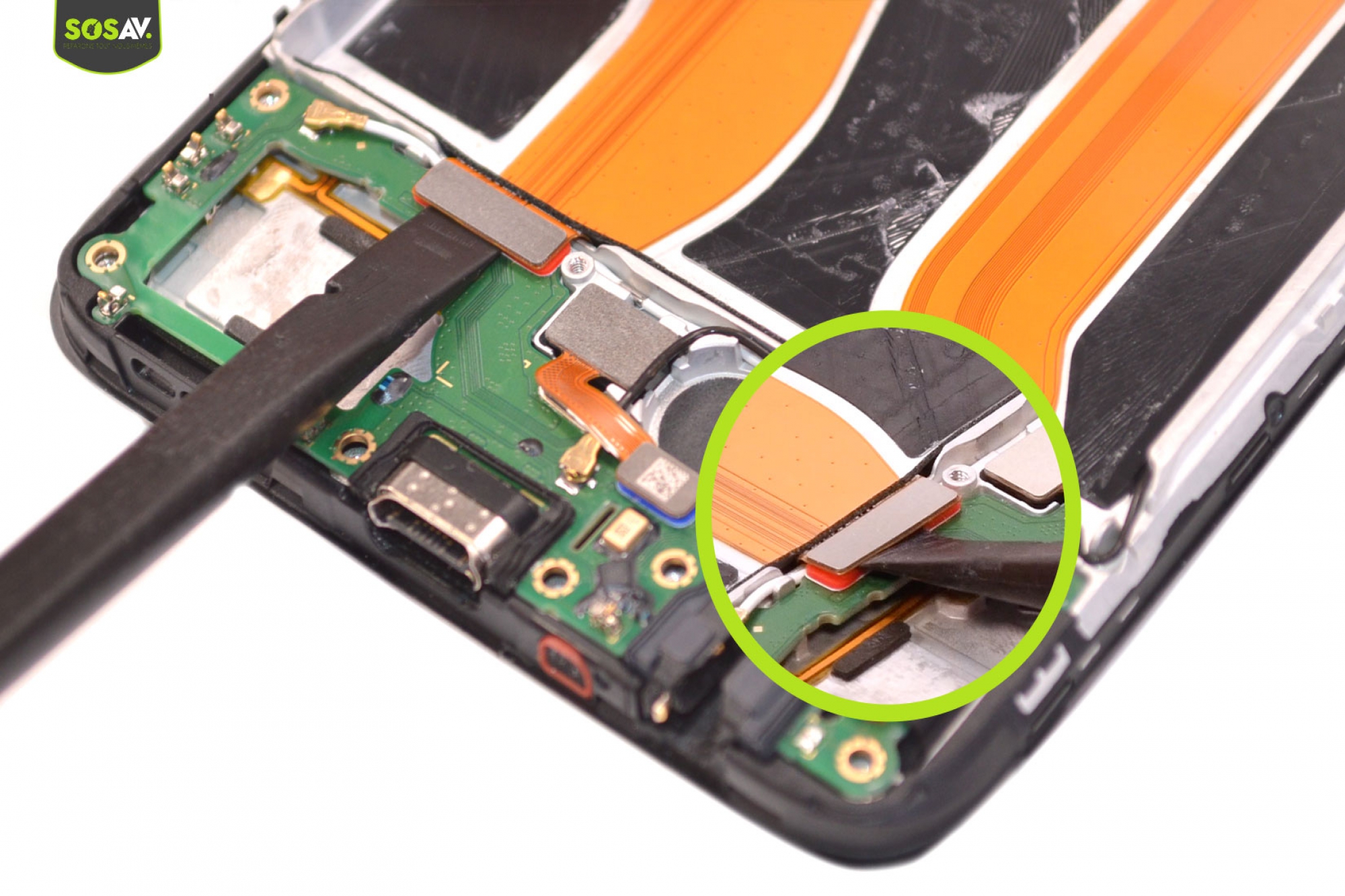

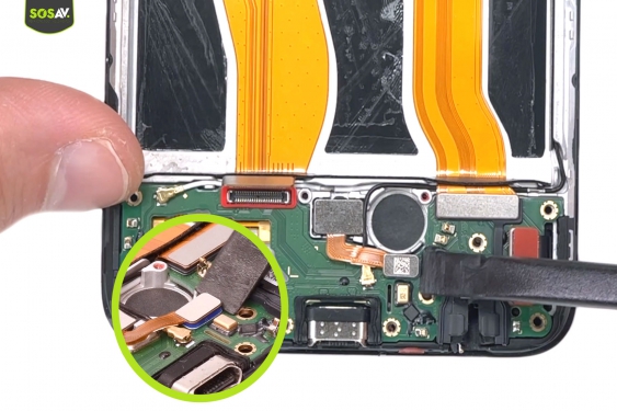

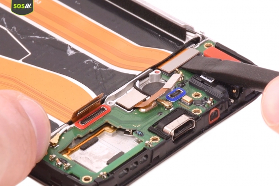

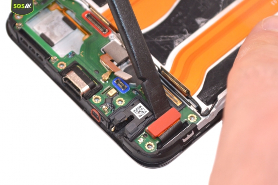

Avec le levier en nylon, commencez par déconnecter la 1ère nappe d'interconnexion, celle du lecteur d'empreintes digitales, la seconde nappe d'interconnexion et la nappe de l'écran.

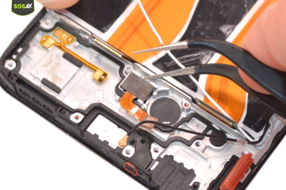

Avec la pincette en métal, déconnectez les câbles coaxiaux, commencez par la blanc et finissez par le noir.

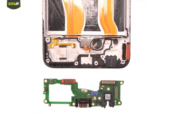

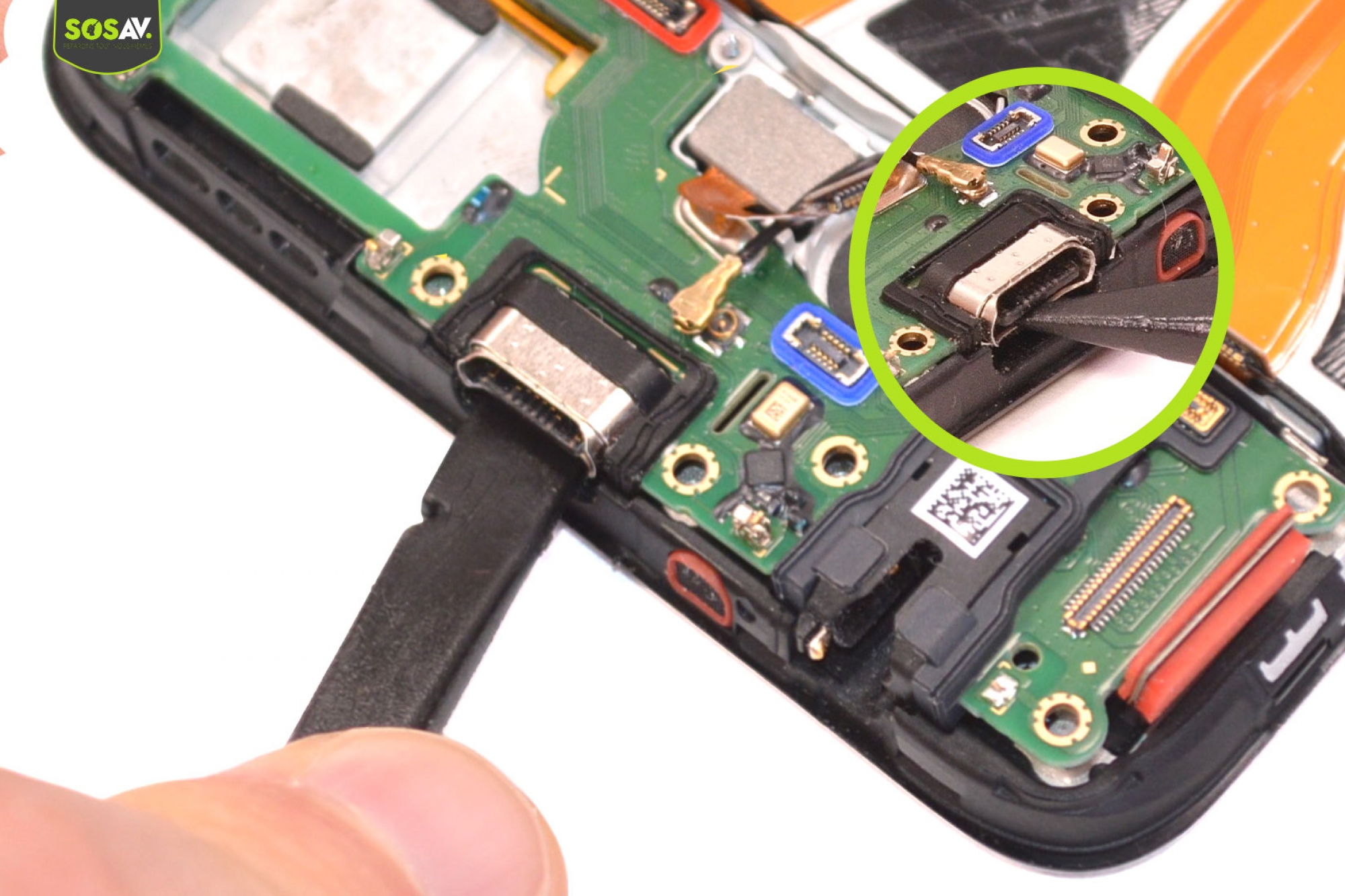

Il ne vous reste plus qu'à sortir le connecteur de charge du châssis avec le spudger.

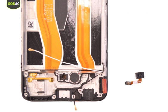

Avec un décapeur thermique ou un sèche-cheveux, chauffez légèrement le lecteur d'empreintes afin de ramollir le sticker de celui-ci, puis sortez-le du châssis avec la pince brucelle.

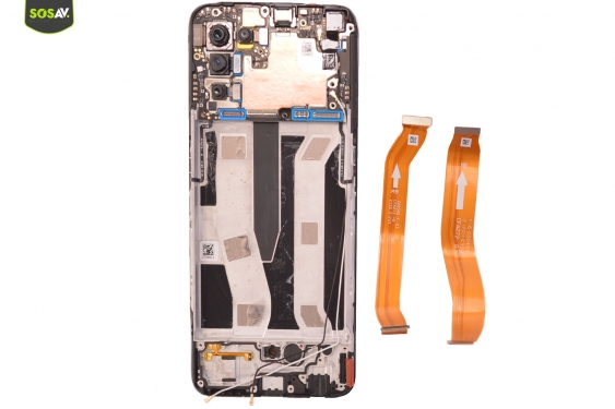

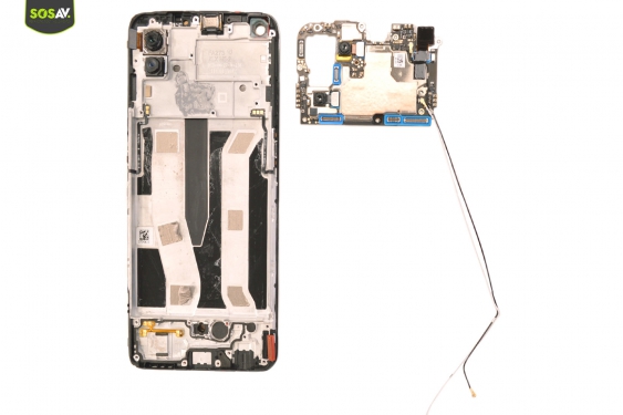

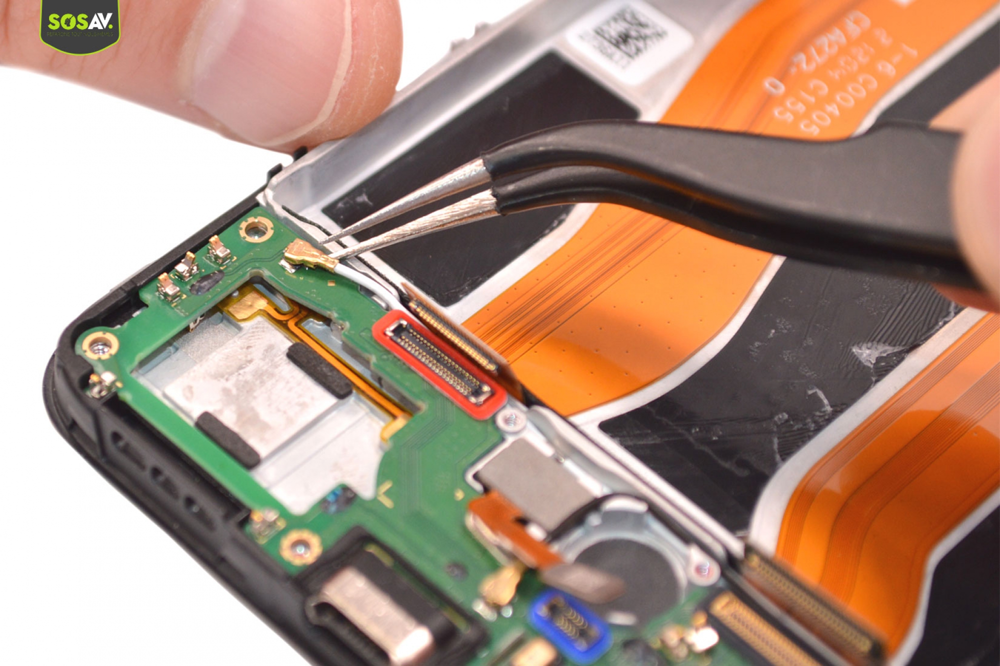

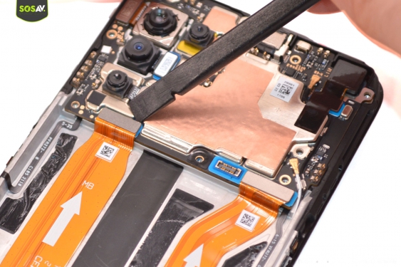

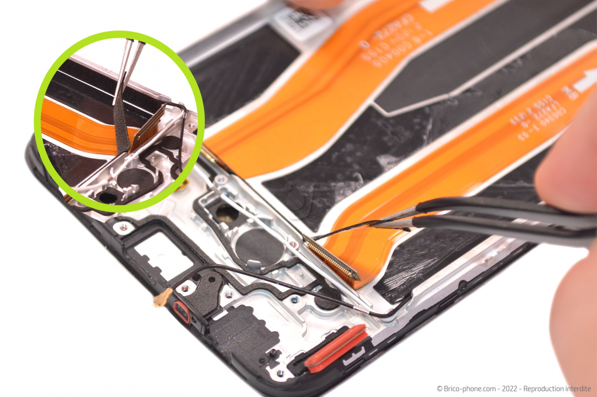

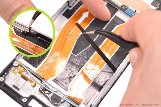

Toujours avec la pincette, retirez le sticker qui protège les nappes d'interconnexion du bas de la batterie. Déconnectez les nappes d'interconnexion de la carte-mère avant de les retirer du téléphone.

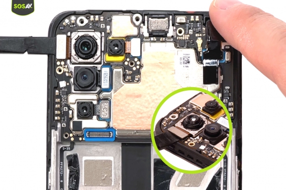

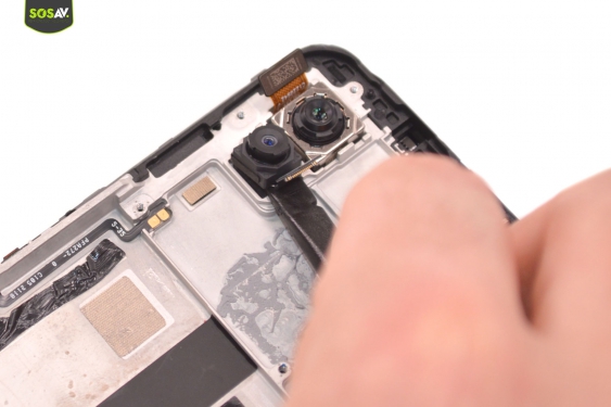

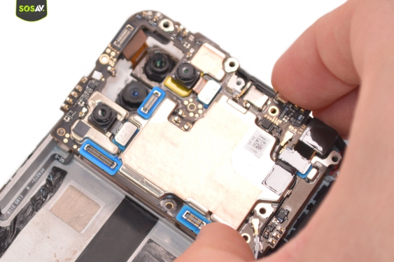

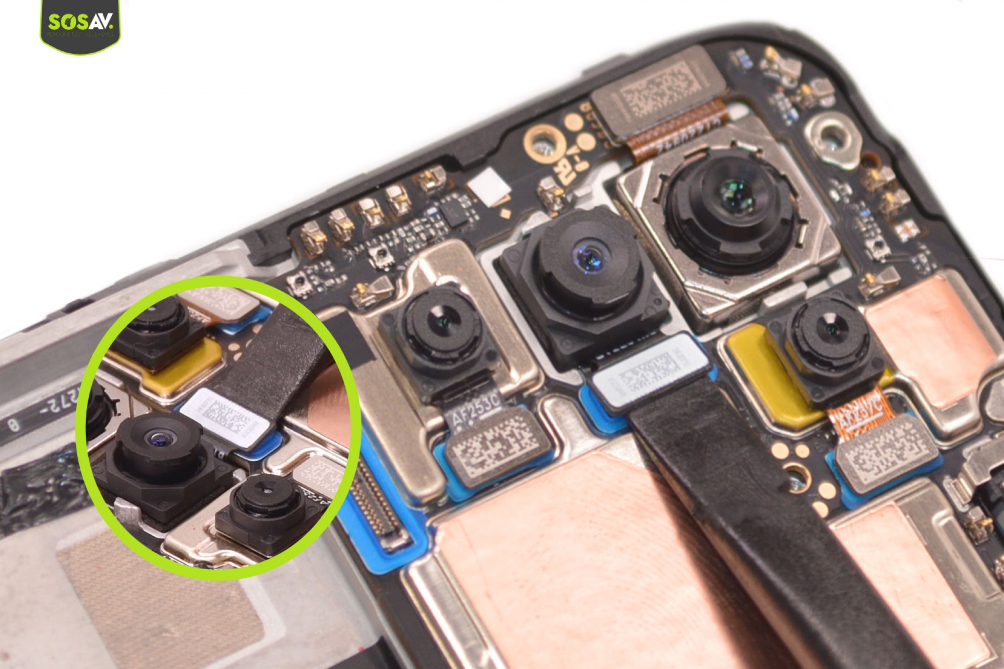

Attention, avant de pouvoir sortir la carte-mère, nous allons déconnecter 2 caméras arrière car elles sont collées par un sticker sur le châssis.
Une fois les caméras déconnectées, soulevez légèrement la carte-mère.
Ne la soulevez pas trop car les câbles coaxiaux sont encore coincés dans le châssis.

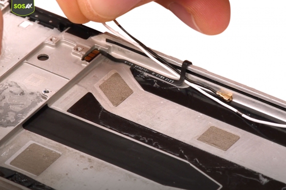

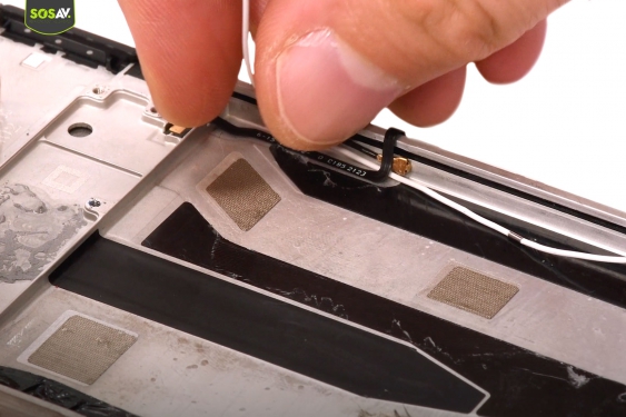

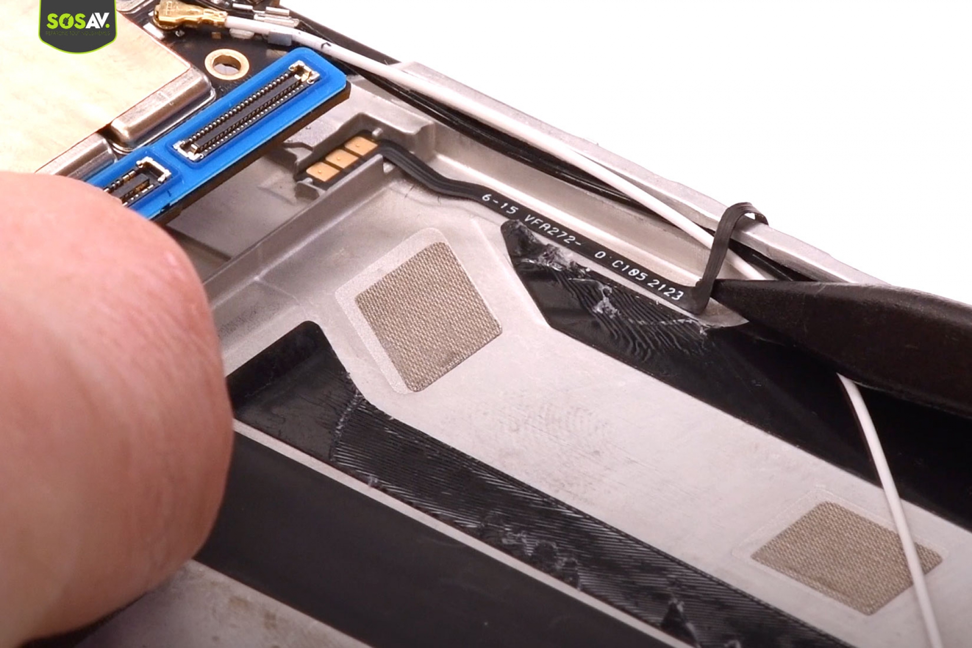

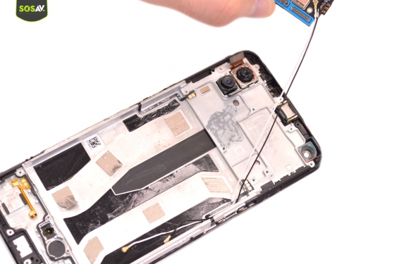

Avec le levier, décollez légèrement la nappe volume afin de laisser passer les câbles coaxiaux. Il ne vous reste plus qu'à faire glisser les câbles coaxiaux pour sortir la carte-mère du téléphone.

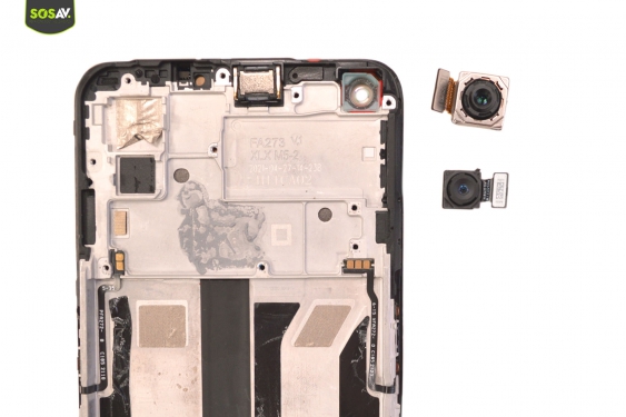

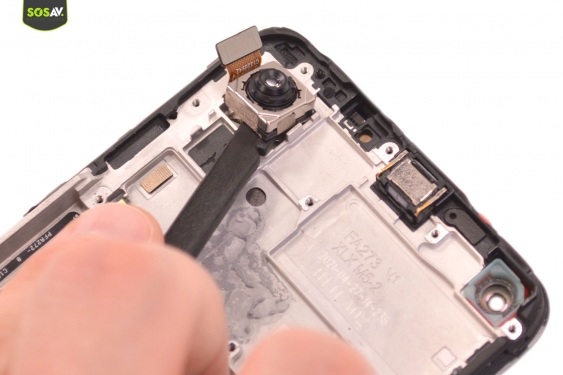

Ôtez les caméras arrière qui sont encore dans le châssis à l'aide du levier en nylon.

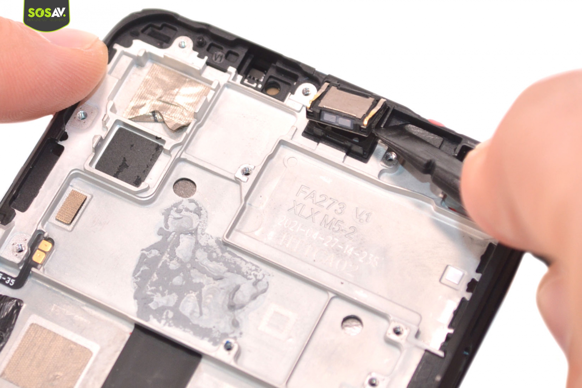

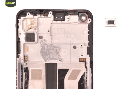

Toujours avec le levier, sortez l'écouteur de l'oreille.
