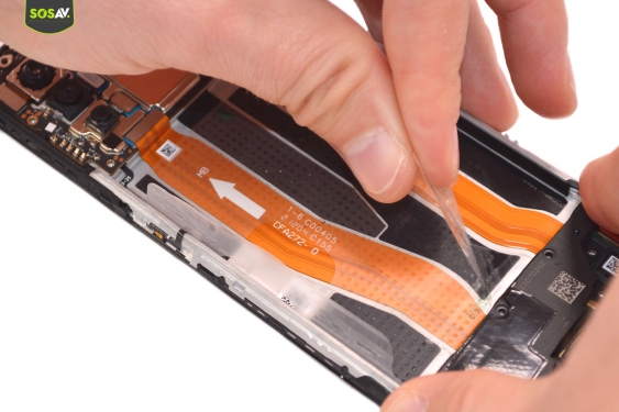

Commencez par décoller le film transparent de chaque côté de la batterie à l'aide du levier en nylon.

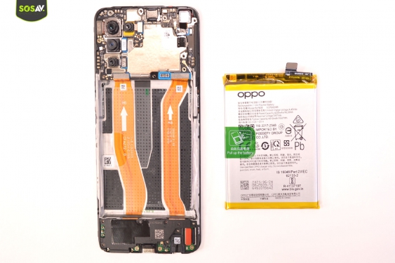

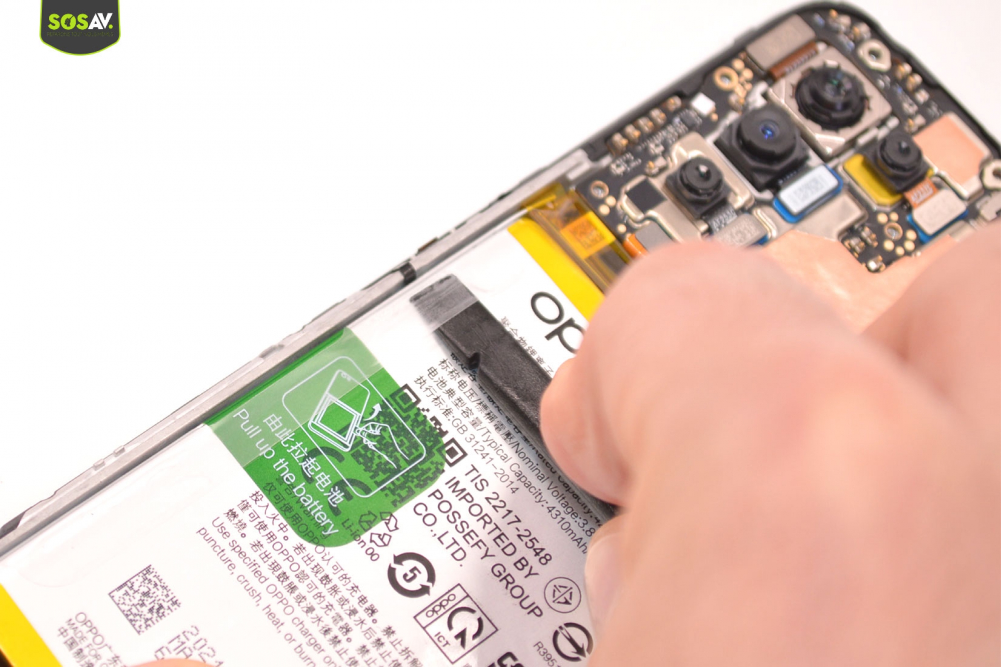

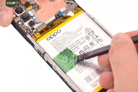

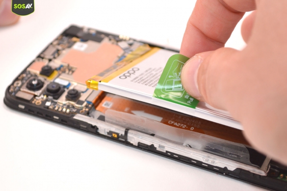

Toujours avec le levier, décollez la languette verte afin de tirer sur celle-ci pour extraire la batterie.
Pour finir décollez le film transparent du châssis du téléphone.
Pour remonter votre Oppo A94 5G suivez ce guide en sens inverse.
