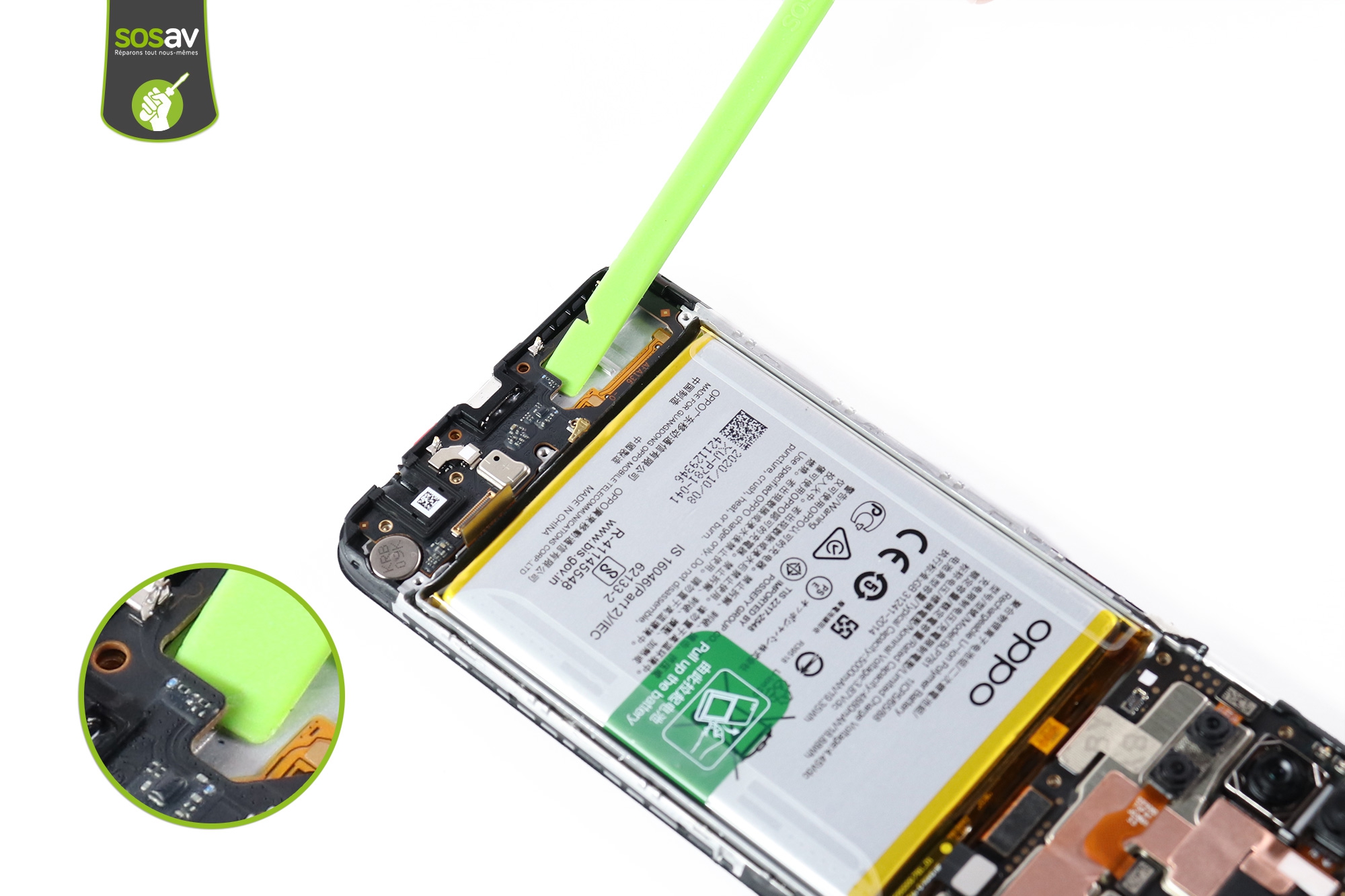

Avant de poursuivre, débranchez la batterie avec la spatule en nylon.Une précaution pour éviter les éventuels courts-circuits lors de la réparation Oppo A72.

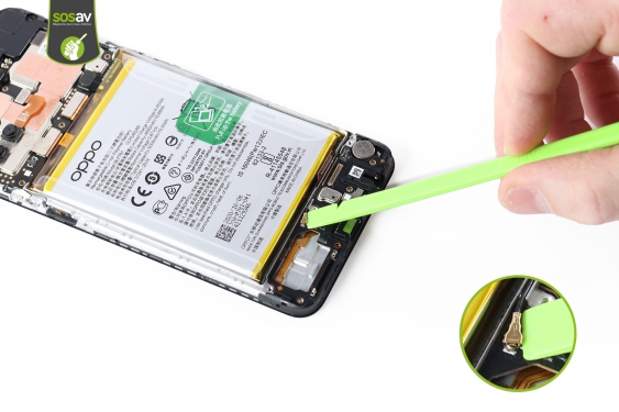

Dévissez les 3 vis cruciformes entourées en rouge. (Photo 1)Il ne vous reste plus qu'à soulever le haut-parleur externe avec la spatule en nylon.
Le haut-parleur externe est sorti.

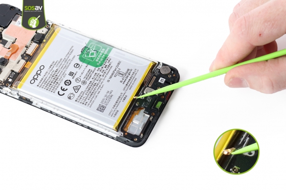

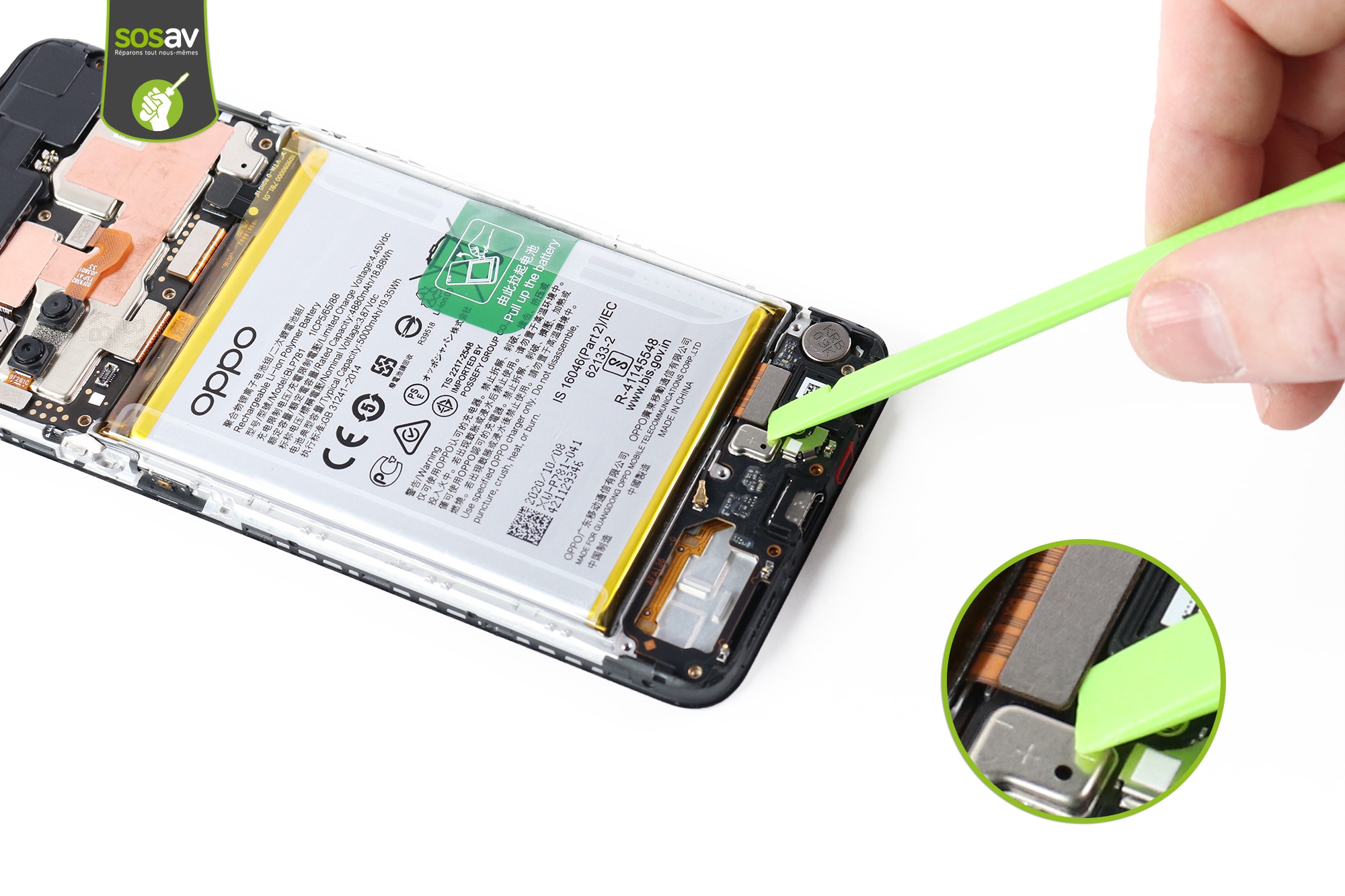

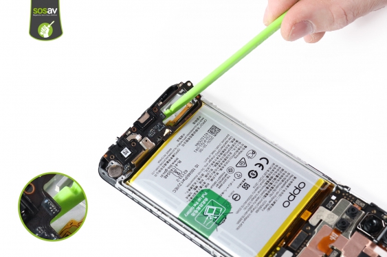

Munissez-vous de nouveau de la spatule en nylon pour débrancher la nappe de liaison connecteur charge...... Ainsi que le câble d'interconnexion.

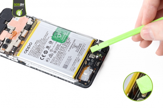

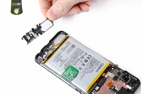

Gardez la spatule en main pour soulever et sortir le connecteur de charge.

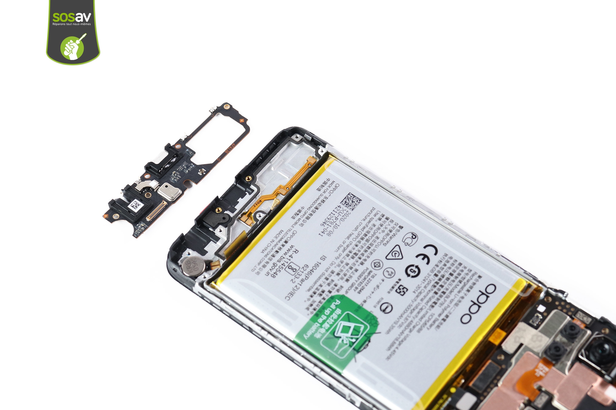

Le connecteur de charge est déposé.

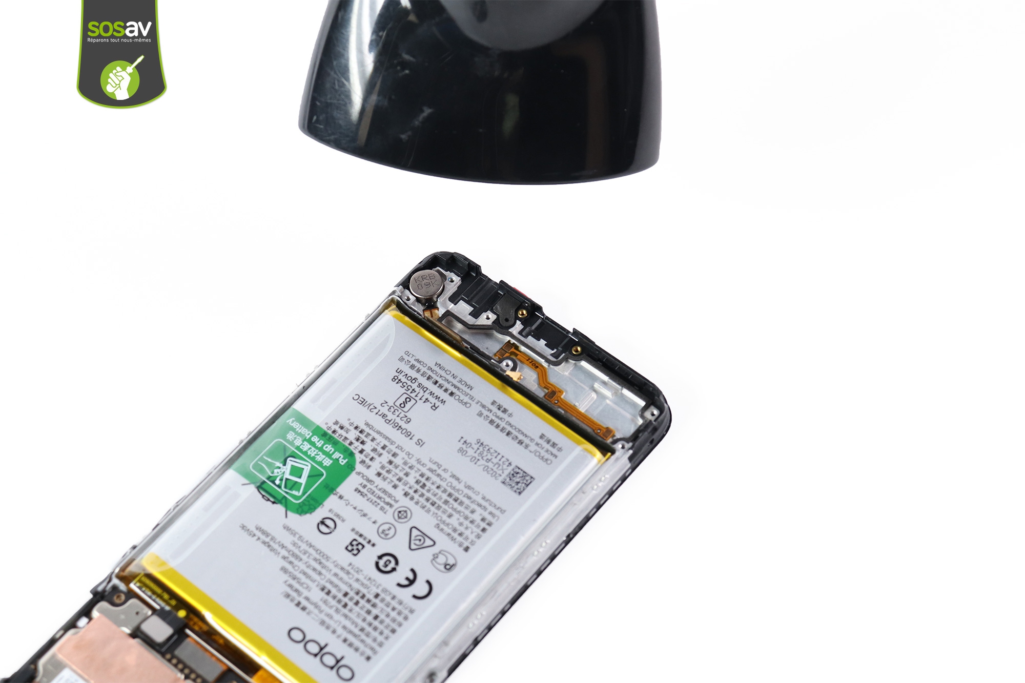

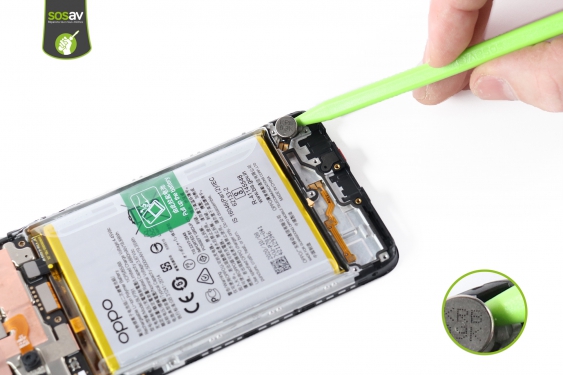

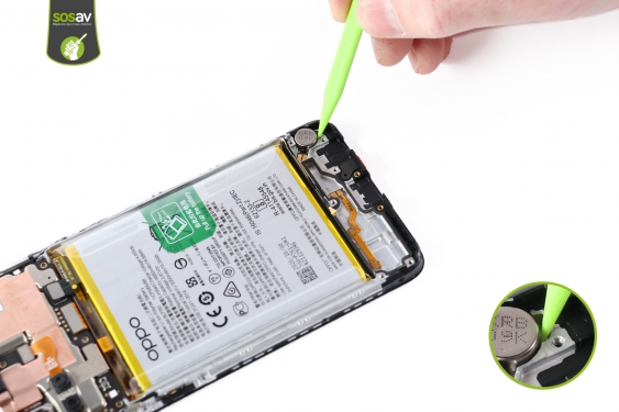

Pour faciliter le retrait du vibreur, chauffez-le quelques secondes !Délogez-le ensuite avec la spatule en nylon.

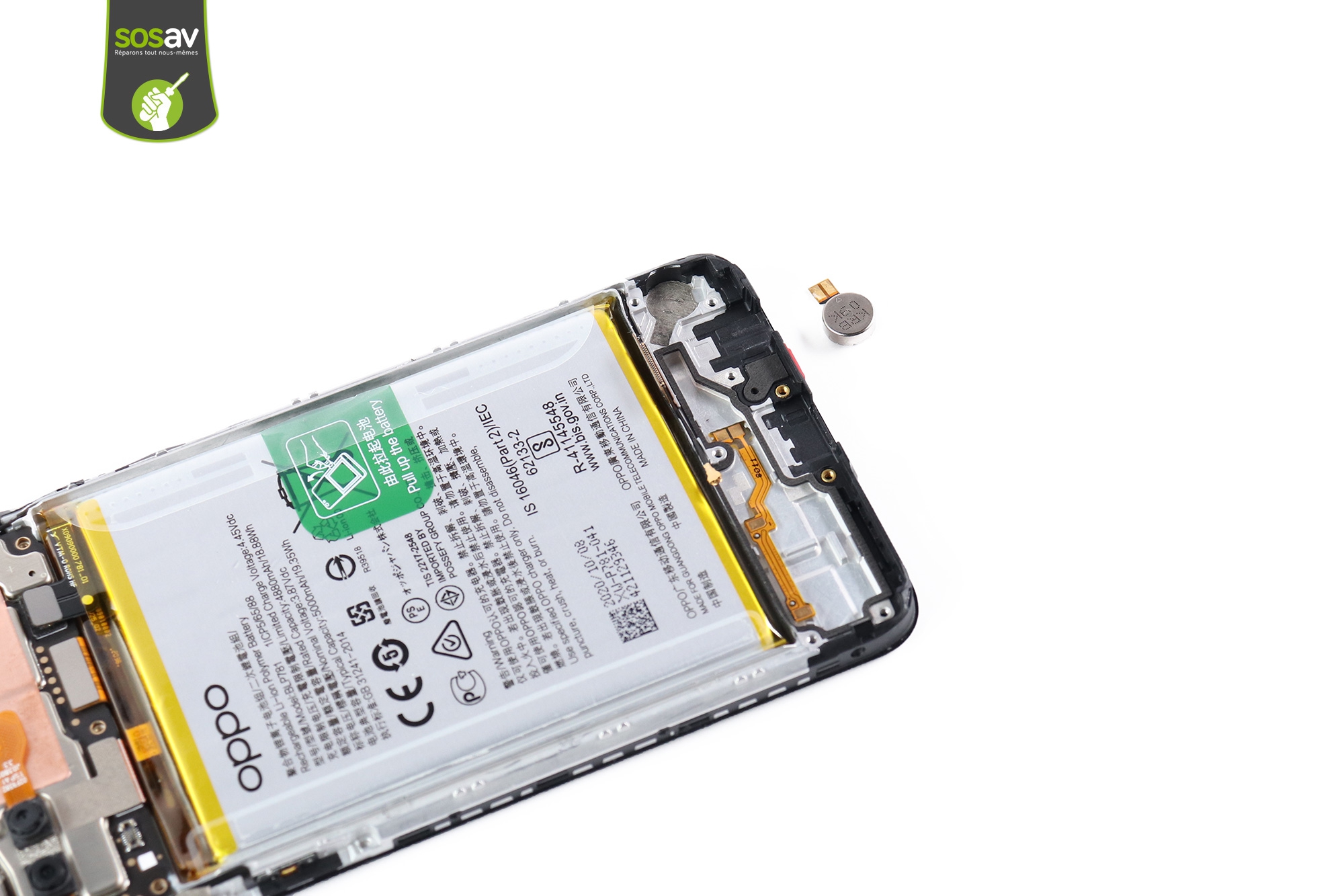

Le vibreur Oppo A72 est démonté ! Suivez ce tuto gratuit pour le remplacer si besoin !
