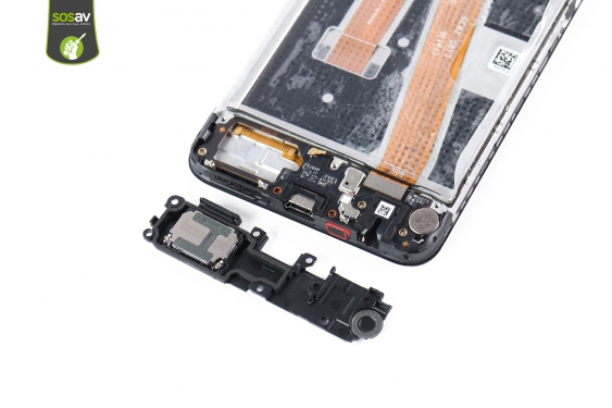

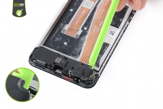

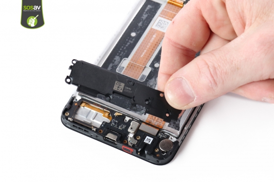

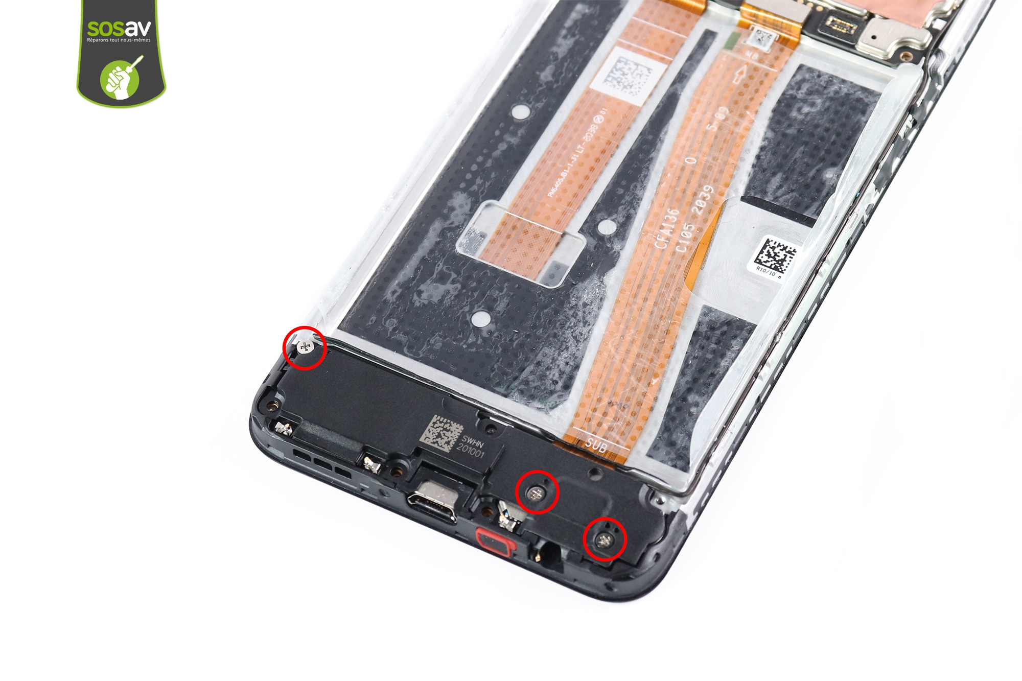

Dévissez les 3 is cruciformes entourées en rouge. (Photo 1)Puis sortez le haut-parleur externe avec la spatule en nylon.

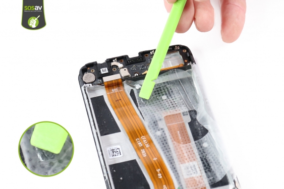

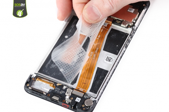

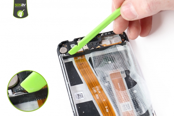

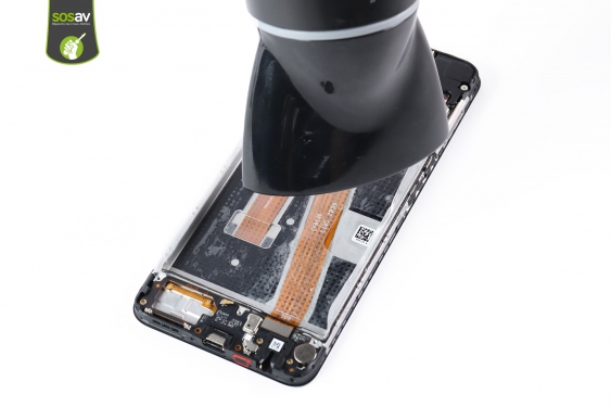

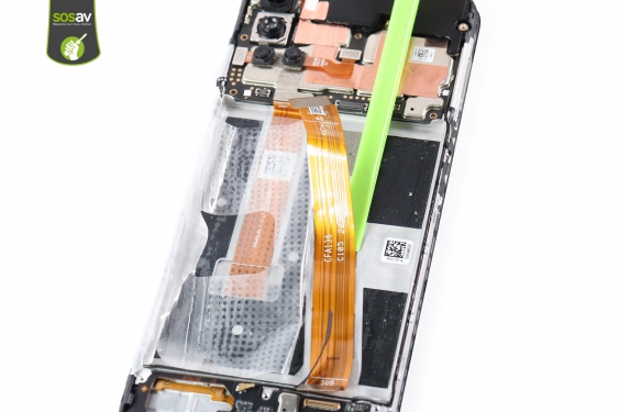

Chauffez quelques secondes l'adhésif transparent qui recouvre la nappe connecteur de charge.Décollez-le ensuite en partie.Profitez-en pour décoller le cache noir qui recouvre l'extrémité de la nappe.

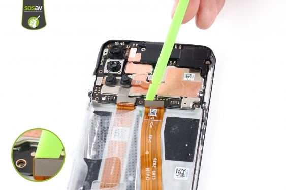

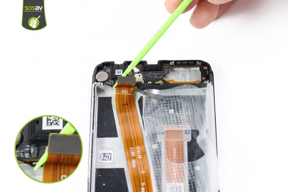

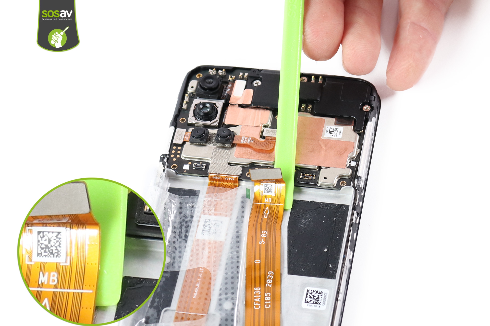

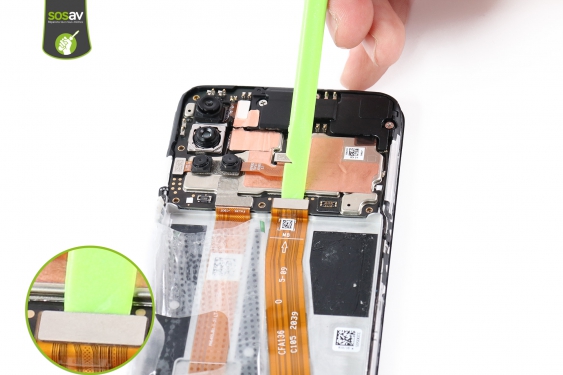

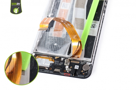

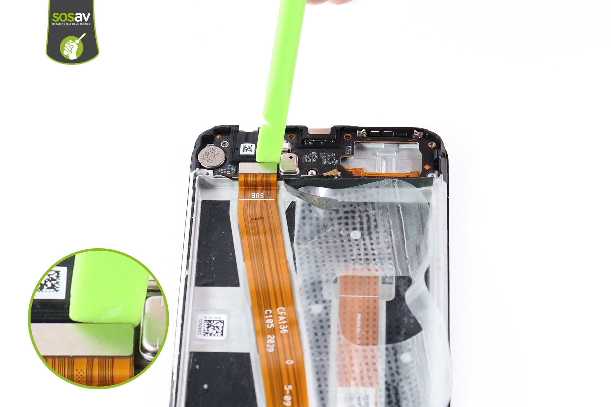

Gardez la spatule en nylon en main pour débrancher la nappe du connecteur de charge...... Puis côté carte mère.

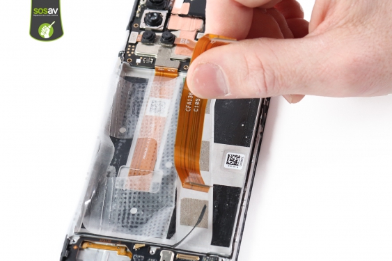

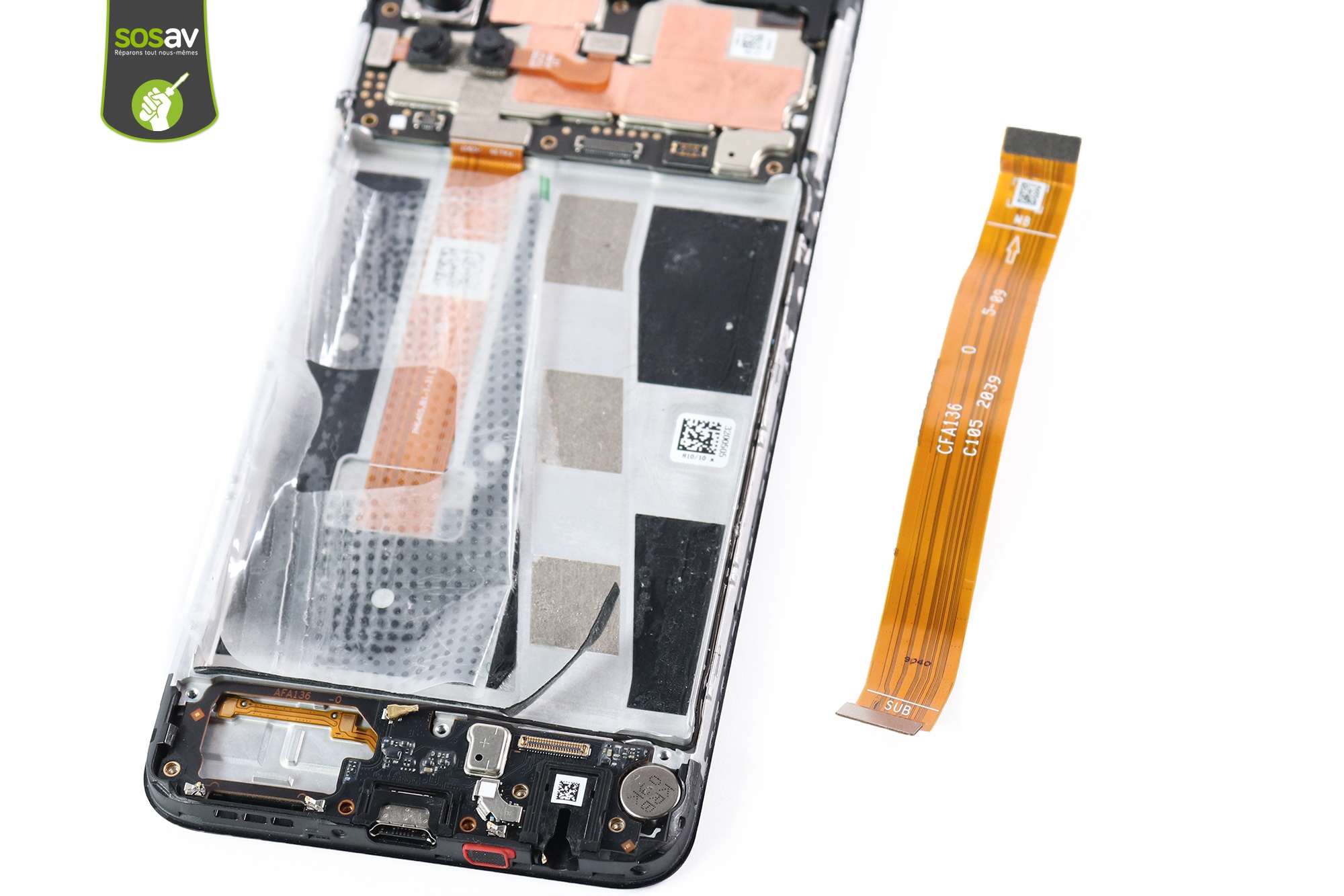

Décollez délicatement la nappe tout le long du châssis écran.
La nappe connecteur de charge Oppo A72 est extraite.Suivez ce tuto gratuit pour la remplacer facilement si besoin !
