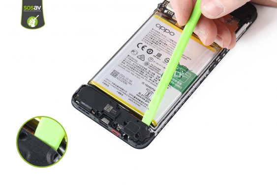

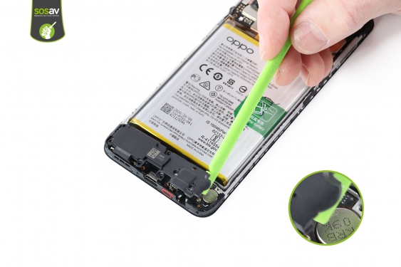

Avant de poursuivre, débranchez la batterie avec la spatule en nylon.Une précaution pour éviter les éventuels courts-circuits lors de la réparation Oppo A72.

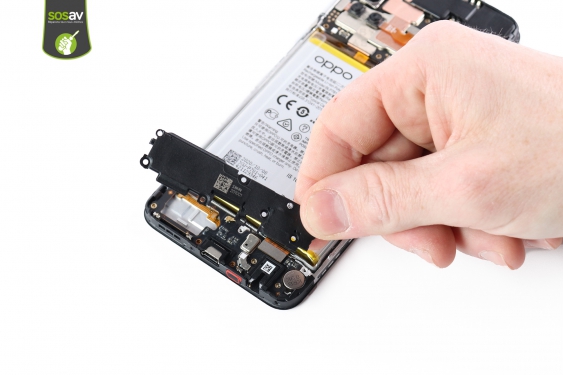

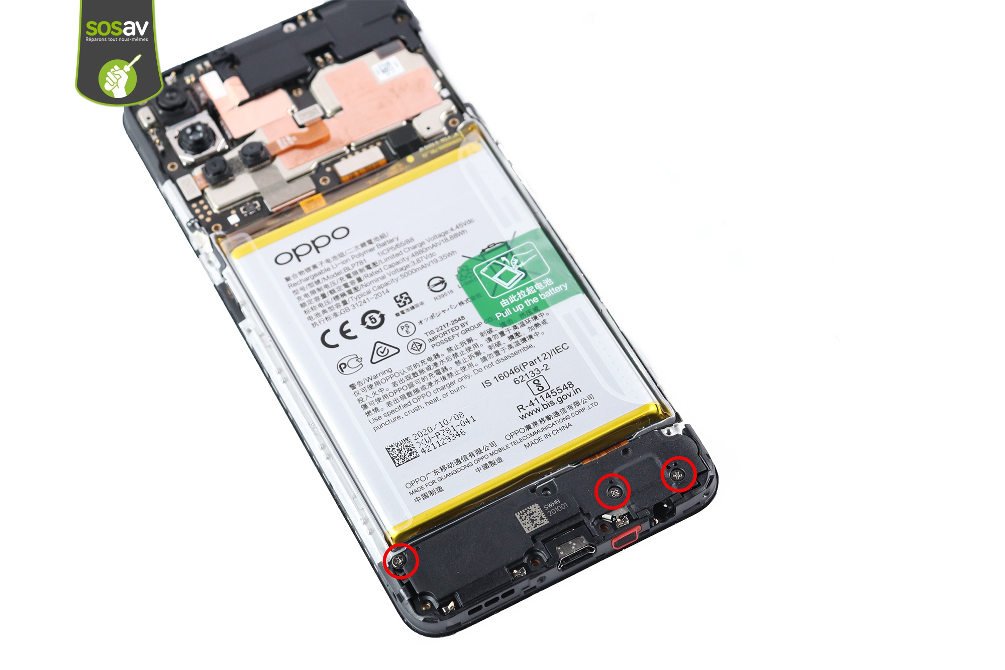

Dévissez les 3 vis cruciformes entourées en rouge. (Photo 1)Il ne vous reste plus qu'à soulever le haut-parleur externe avec la spatule en nylon.

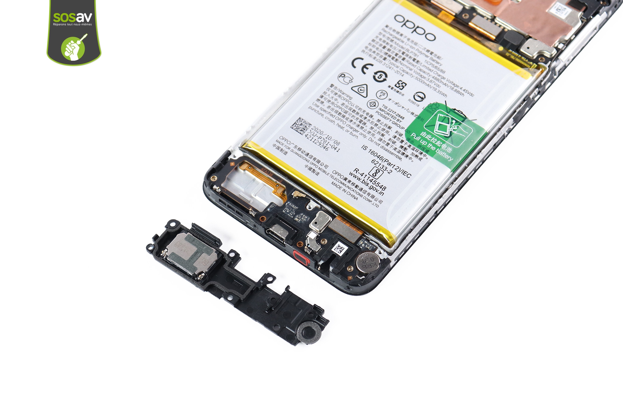

Le haut-parleur externe Oppo A72 est sorti.En cas de problème de son, vous savez comment faire grâce à ce tuto gratuit !
